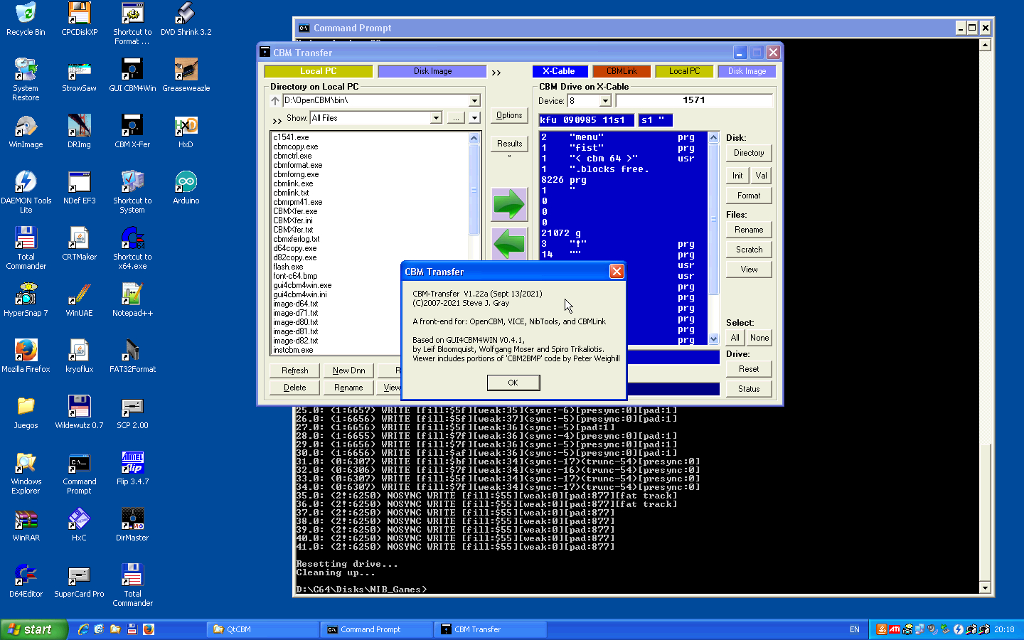

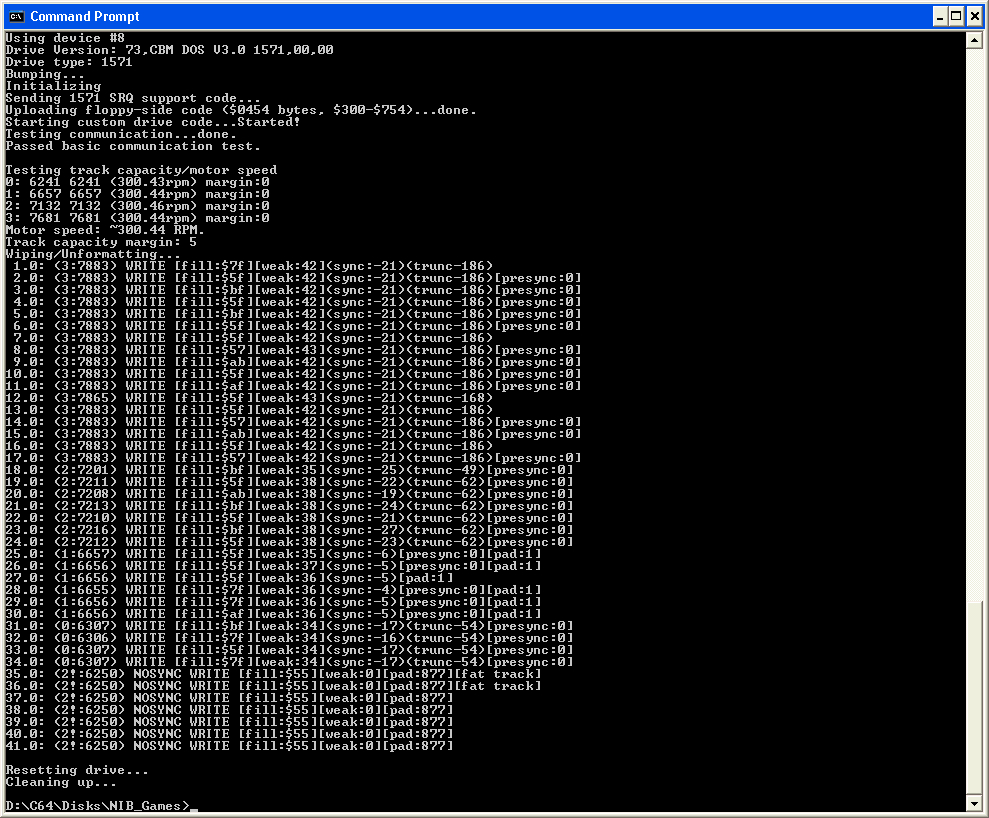

Ayer me puse a hacer más pruebas con discos protegidos y la verdad es que el combo Mini-XUM1541/disquetera 1571 es una pasada. Hace los copias de seguridad o graba discos reales rapidísimo y son 100% funcionales.
Esto es grabando la imagen G64 del Silent Service en un disco real ... Fijaros que, aparte de tener 41 tracks (lo normal son 35), no hay ni un solo track normal, todos están "alterados" en una u otra forma.

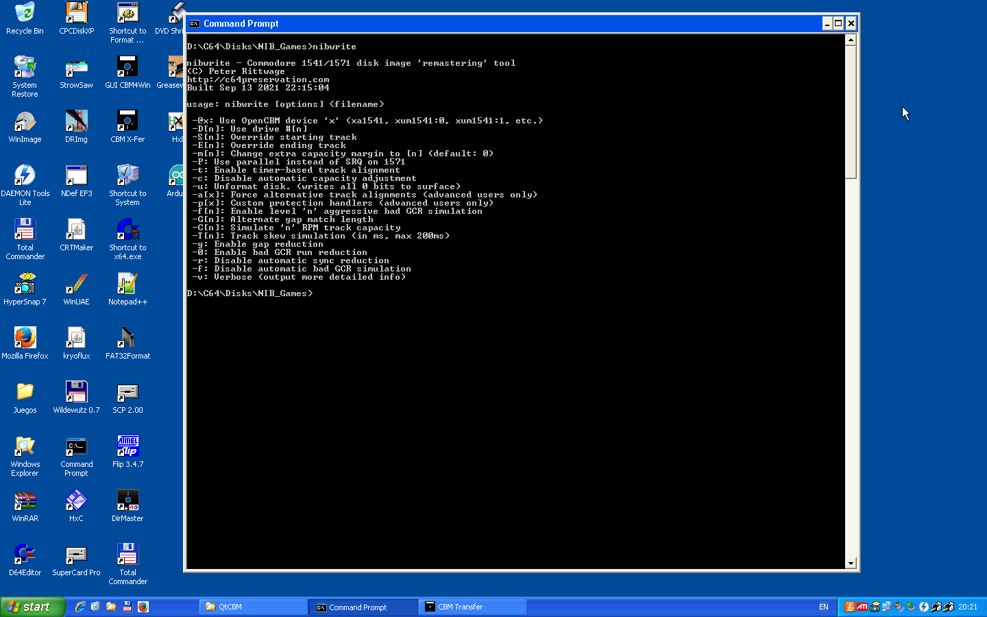

Por cierto el 13 de Septiembre salieron actualizaciones del CBM-Transfer y de las NIB Tools. Os recomiendo actualizar.

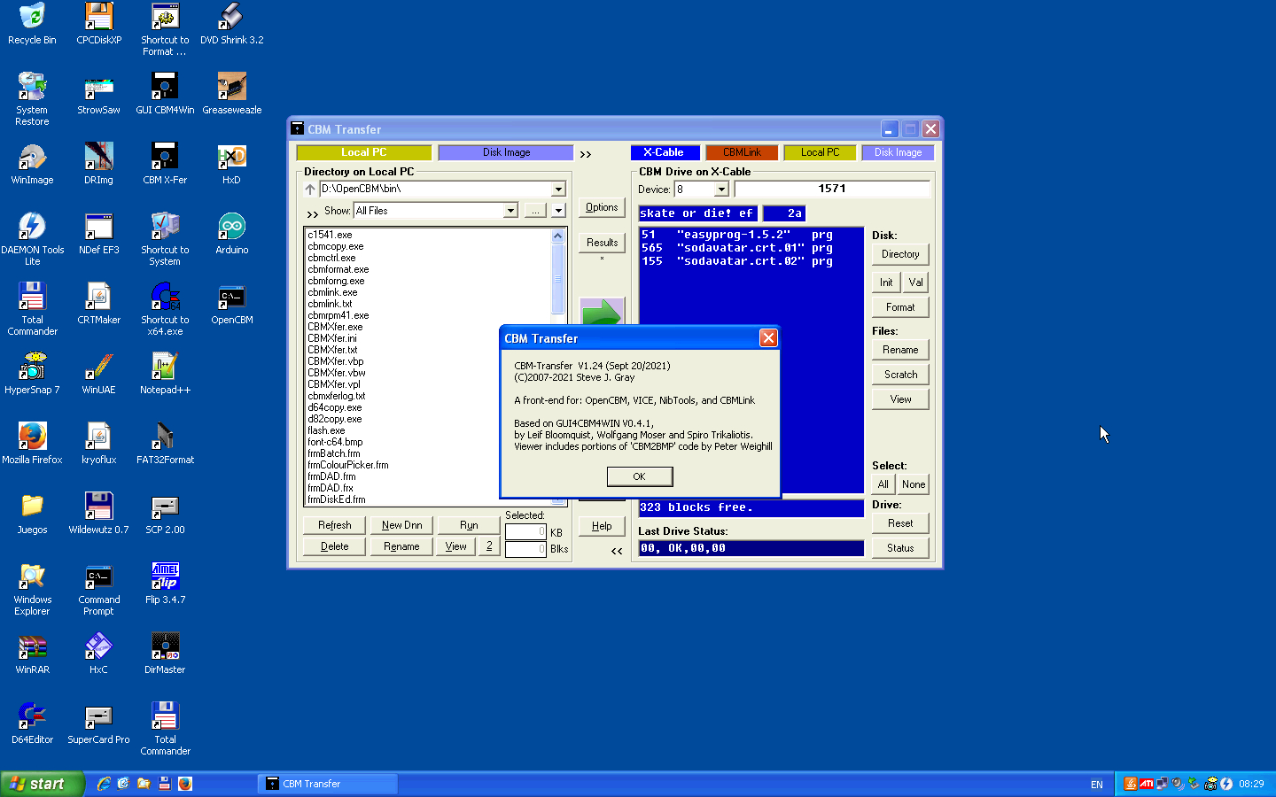

Si antes lo digo .... el 20 de septiembre salió la versión 1.24 del CBM Transfer que la podéis descargar desde Github -> CBM Transfer
Hasta he probado con una imagen D71 y pasarla a disco real con la 1571. Con estas imágenes el proceso es lentorro, pero funciona muy bien.

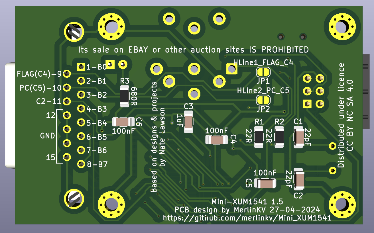

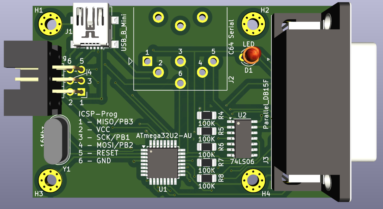

Por si a alguien le interesase, he actualizado mi diseño de este "pequeño-gran interfaz" que nos permite hacer copias de discos C64 en nuestros PC's.
El cambio consiste en que he añadido un conector ICSP para permitir programar el ATMEGA32U2-AU directamente desde un programador.
¿Por qué? Bueno, pues porque parece ser que elgunos usuarios a veces encuentran problemas al programarlos desde el conector USB.
