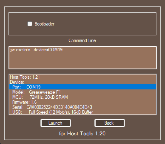

- gw.exe info --device=COM19
Prueba a actualizar el firmware "desde cero" (Greaseweazle F1 Firmware Upgrading) y cuando actualices en el futuro, no elijas la opción de bootloader.
Unas imágenes de tus intentos servirían de ayuda.
