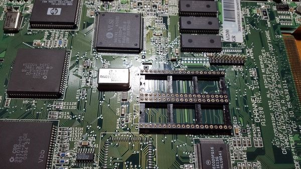

A la placa de mi A1200 le he tenido que cambiar los zócalos de la ROM, los originales estaban cedidos. Pienso que haciendo esto puedo eliminar problemas en el futuro.

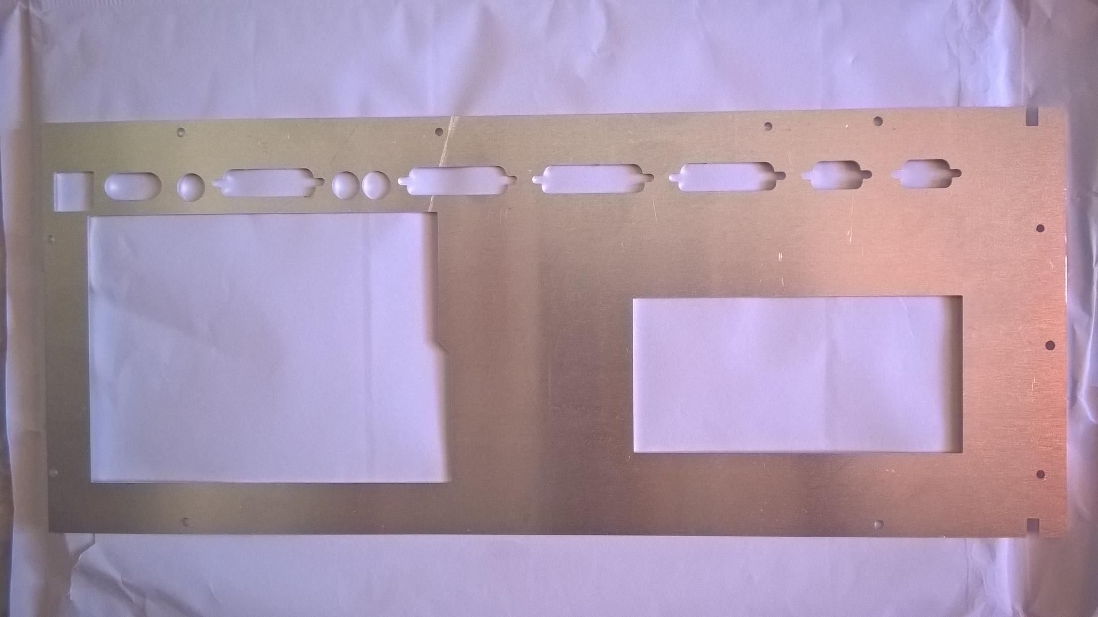

Lo primero que tengo que hacer es adaptar el panel trasero a su nueva ubicación, no será complicado pero si laborioso ya que sólo cuento con una Dremel para cortar la chapa.

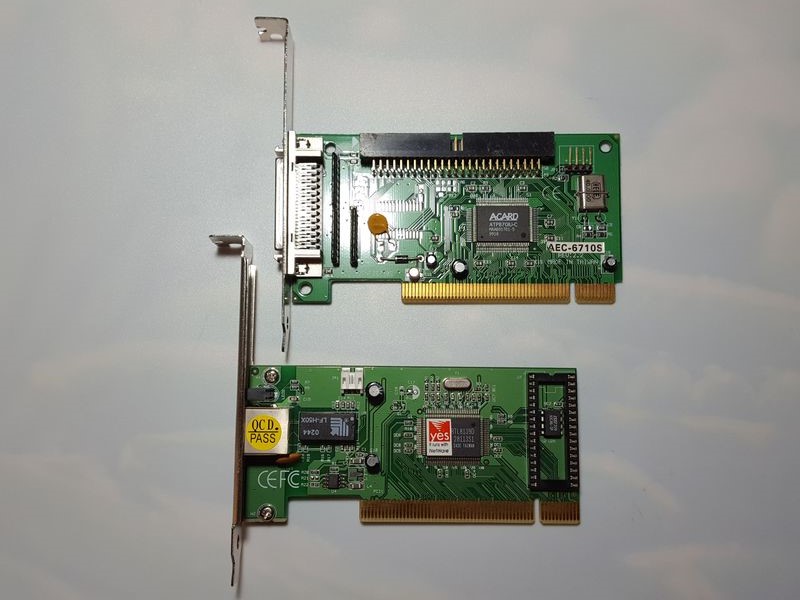

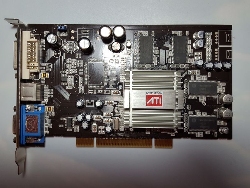

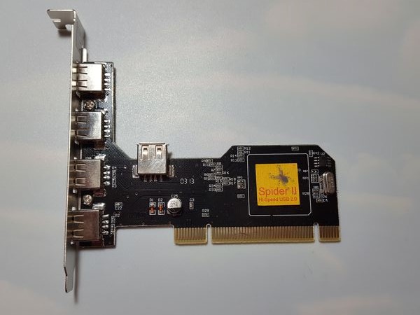

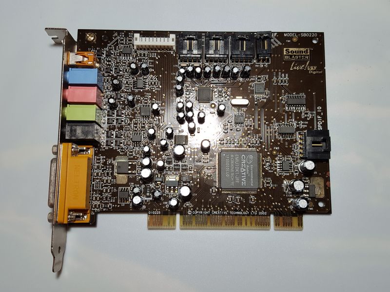

Para el resto de expansiones tengo la Mediator donde pondré estas tarjetas PCI:
Gráfica Ati 9200 con 256 MB de Ram.
Sound Blaster Live 5.1.
Spider USB:
Tarjeta de red y otra SCSI.

Ya está colocado el panel trasero, he tenido que cortar un poco para que entre bien.
Ahora a meter la placa para tomar medidas.
Lo cierto es que no coinciden las ranuras PCI con el hueco de la placa ni de coña. Eso es algo que tendré que disimular más adelante, cuando termine.
Remache aquí, remache por allá y ya sólo que da poner la fuente.
Ya está hecho lo que pensaba hacer hoy.
Quedan algunos retoques, por ejemplo, en la fuente sólo me coinciden dos de los cuatro agujeros.
Un gran fallo fue que pinté la placa antes de ponerla, creo que tocará pintarla otra vez.
