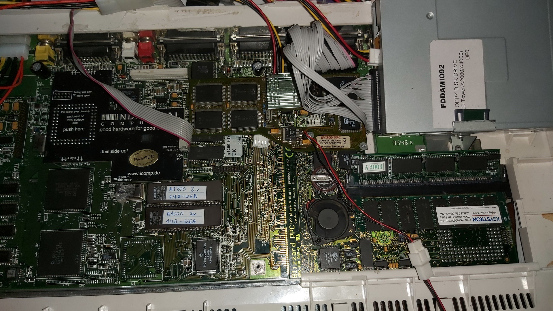

Bueno, pues me he puesto a montar un A1200 Desktop con la Blizzard PPC y la BVision.
No había forma de que arrancase. Si ponía solo la Blizzard PPC todo iba bien, pero si metía la BVision, nada ... muerto.

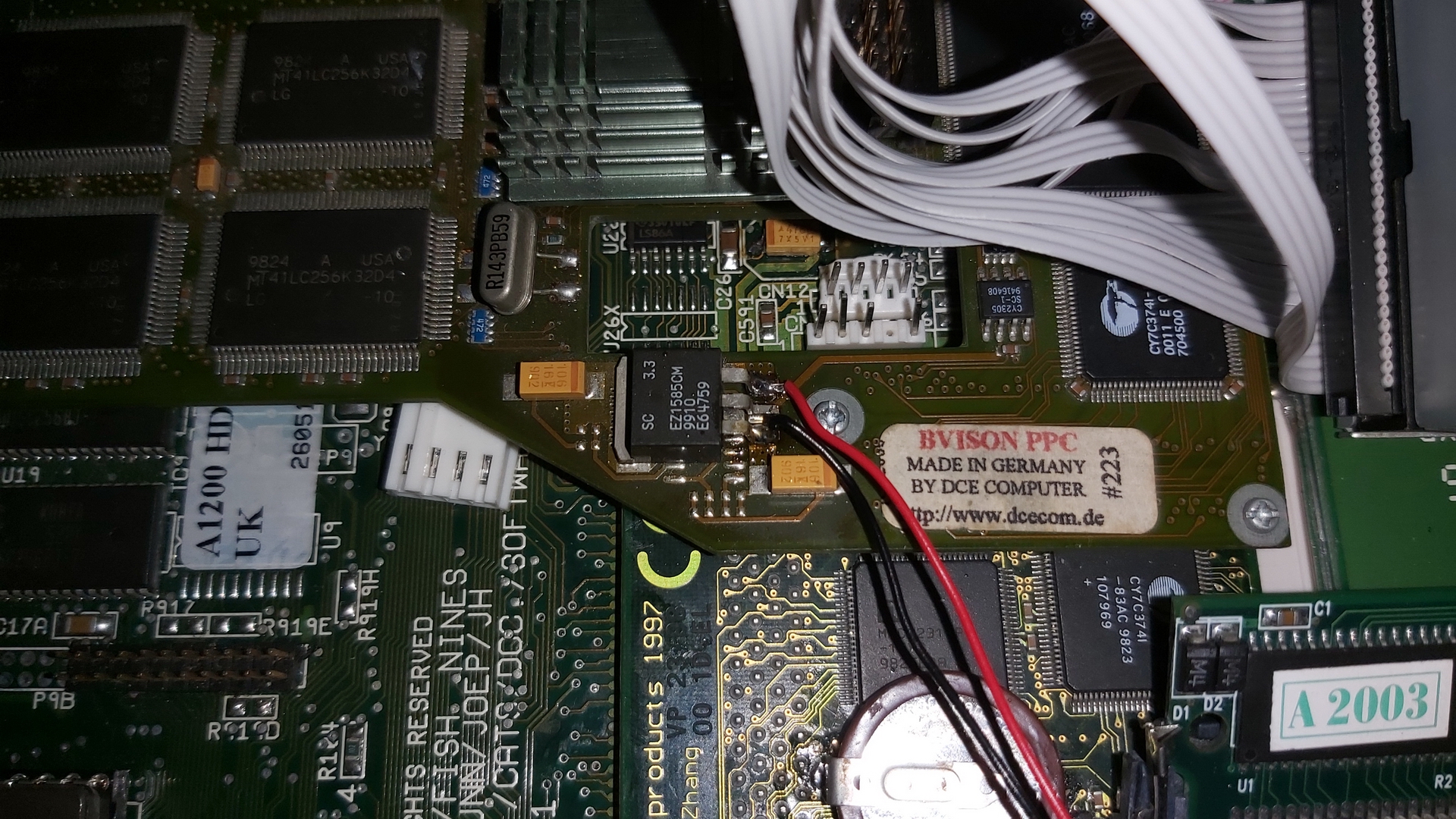

El caso es que con la Mediator funcionaba todo, así que "blanco y en botella: leche" ... tenía que ser un problema de alimentación. Pero ¿cómo alimentar la BVision? Dándole vueltas he pensado que podía aprovechar los conectores del regulador de voltaje EZ1585CM. El patillaje es: 1 -> GND, 2 -> 3.3v y 3 -> 5v
La salida del regulador era 4.96, más que suficiente, así que le faltaba intensidad. Bueno he hecho un apaño con el conector de un ventilador y de ahí directo a 5v de la fuente de alimentación.
Cruzo, los dedos, le ofrezco un par de cirios a San Gundemaro y .... ¡Funciona! :guay1: :guay1: :guay1:
Unas fotillos del apaño ... Ahora que sé que funciona, ya lo puliré un poco más.
Según vaya avanzado en el proyecto ya iré poniendo fotos.

Solo una cosa...ese cable de GND esta soldado un poco desplazado hacia el pin de 3.3v ...
Por cierto, ¿has levantado la patilla de salida del regulador?
#5 Re: A1200D con BPPC y BVision
Hola Bone,
No es que el cable GND quedó un poco doblado hacia arriba, hay espacio suficiente entre las soldaduras.
¿Levantar la patilla de 5V? Pues no, la línea de 5v es de entrada y la de 3.3 de salida .... si levanto la patilla no puede generar los 3.3v que necesita la Indivision para funcionar ... o eso creo ... :loco3:

Xácto...me refiero a que si habias soldado los +5v a la patilla del IC con ella lavantada del circuito impreso. Yo he hecho alguna vez algo así, pensando en evitar mezclar dos rizados de corriente en la misma línea, para evitar "sorpresas".
PD:Ahora que me releo...he dicho 'la patilla de salida', y es de entrada :carcajada1: :carcajada1: :carcajada1:...
Aún me dura algo del catarro.... :sarcastico1: ...creo :loco1:
#7 Re: A1200D con BPPC y BVision
Pues mira, en eso tienes razón. No lo había pensado ... viejo y mononeurona ... es que no pue ser ... :sarcastico1:
Pero sí, parece lo más lógico levantar la pata de entrada no vaya a ser que se tueste el regulador. Gracias compi. :ok1:
