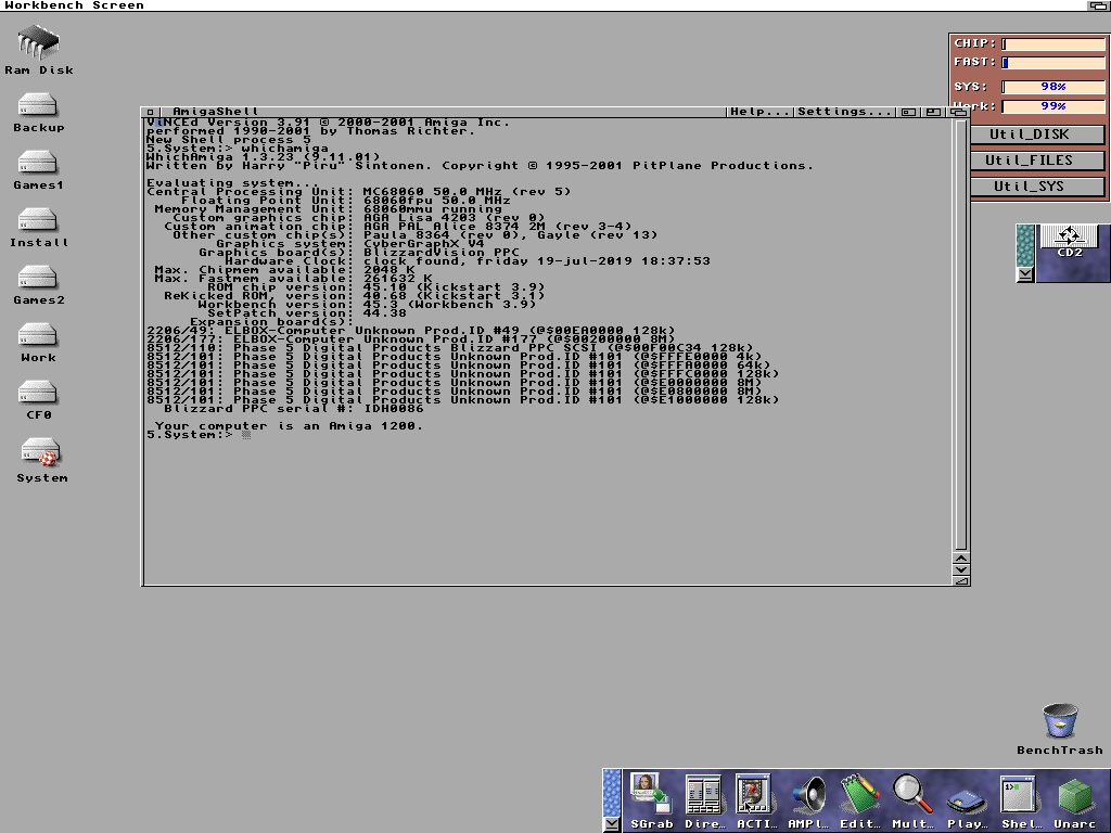

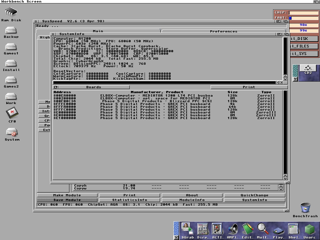

#15 Re: A1200T - BlizzardPPC + BVision
Vamos terminando de configurar ....
Los MIPS y MFLOPS no están nada mal.
La cosa va bien.
La cosa va bien.

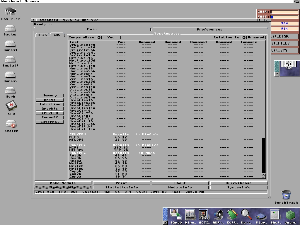

#19 Re: A1200T - BlizzardPPC + BVision
CPU 060/50 -> MIPS 66.85 / MFLOPS 26.55
PPC 240 -> MIPS 295.17 / MFLOPS 182.65
No es que sea la leche, pero para un A1200 clásico no está nada mal ...
