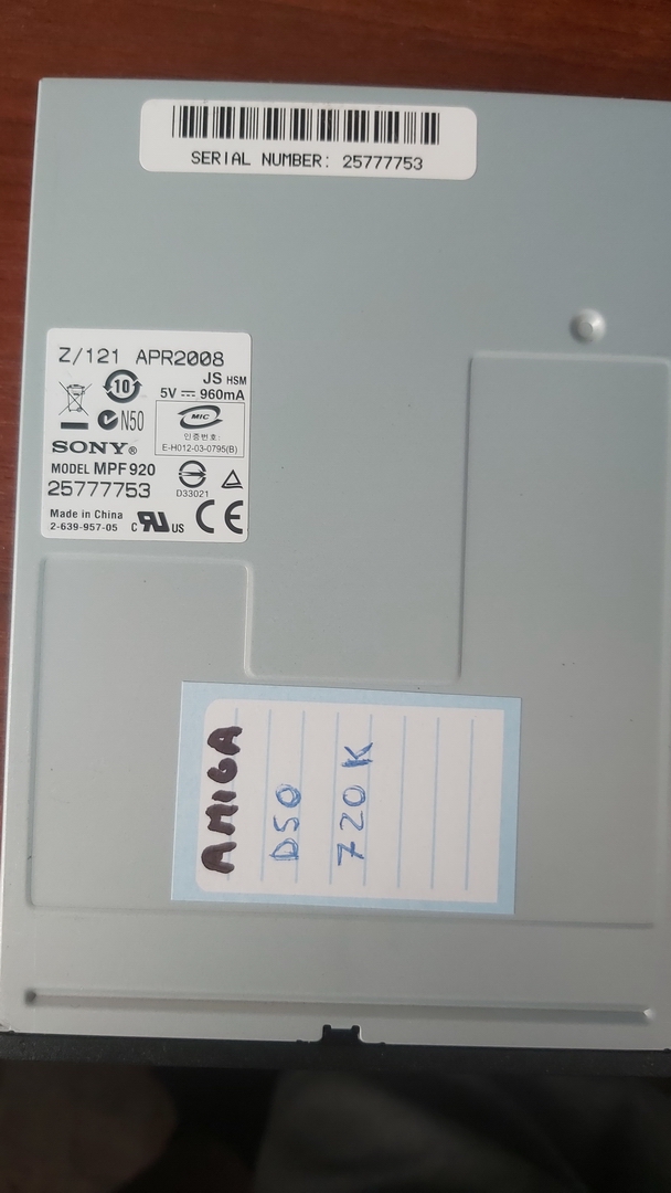

Hola,

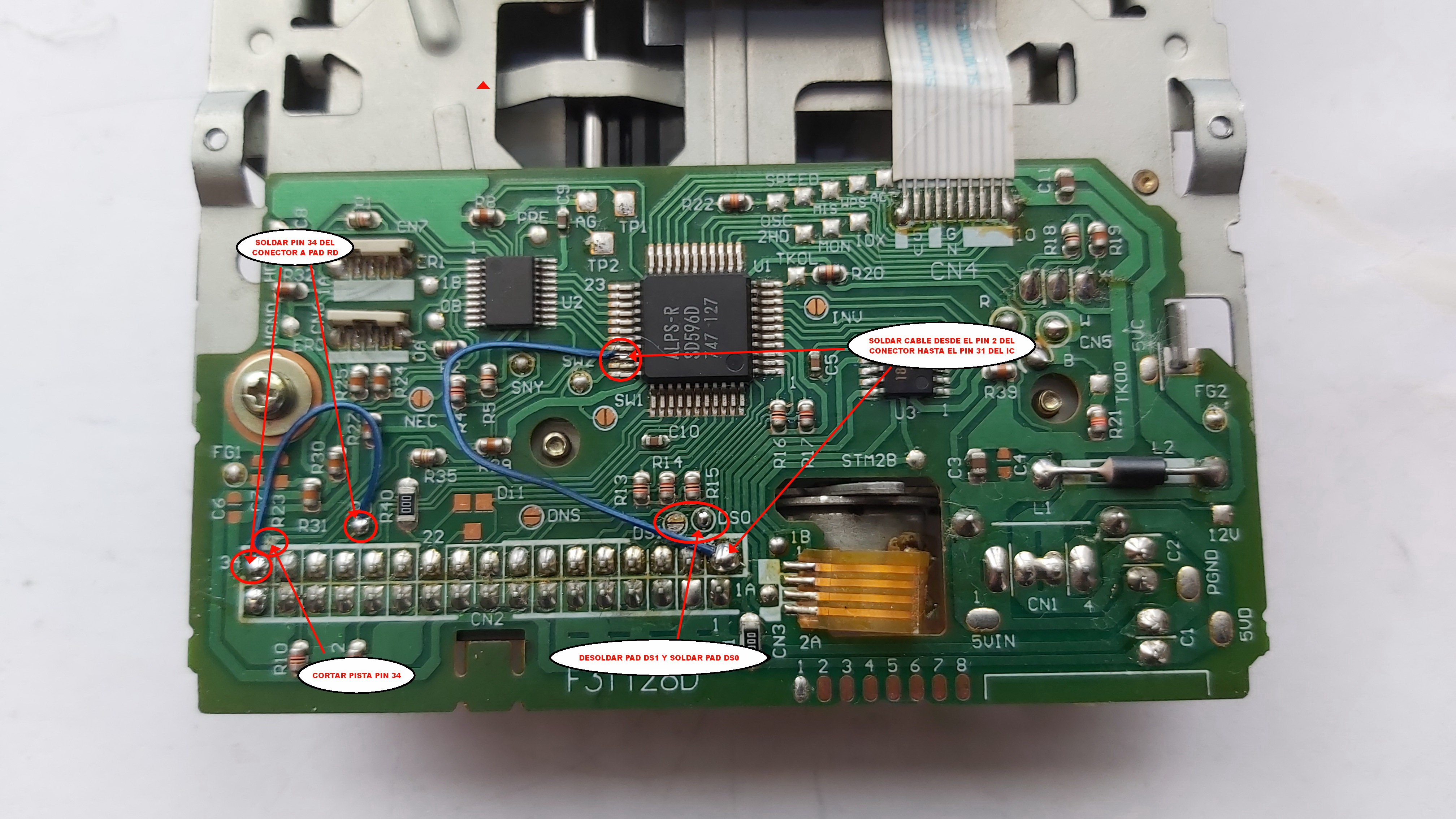

Abro este hilo para que publiquemos los distintos mods necesarios para que una disquetera de PC funcione 100% en nuestros Amigas.

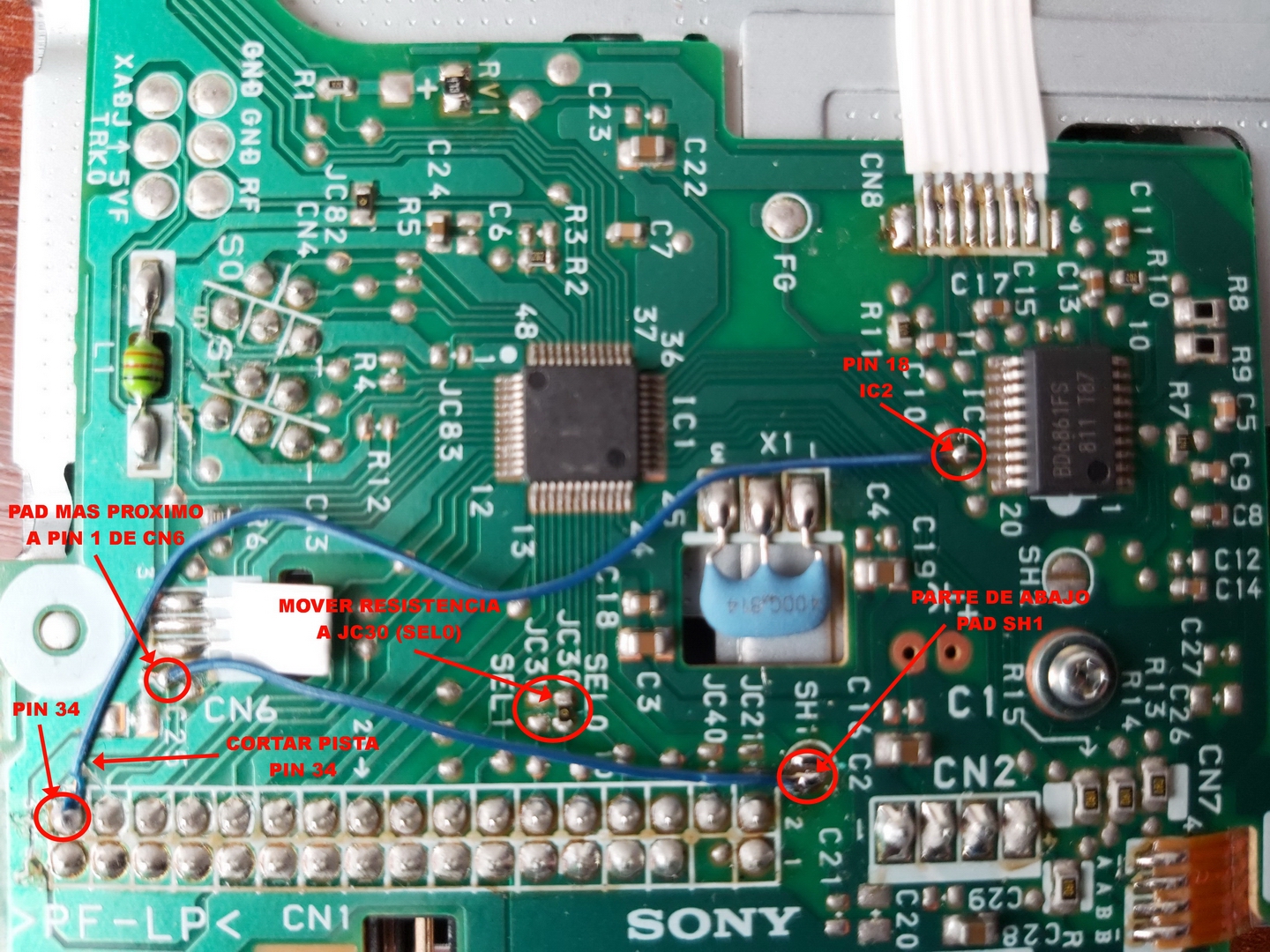

Voy a empezar por la más fácil de modificar y 100% comprobada ... formatear, copiar, arrancar el Amiga, ...
SONY MPF920 Z/121 y Z/1M1
Los años no perdonan y mi pulso no es el que era, pero funciona al 100%. :guay1:
Creo que está todo claro en las fotos.
A la disquetera le he hecho también el mod de 720K, así no hay que preocuparse de taparle el agujerito de marras a los discos.

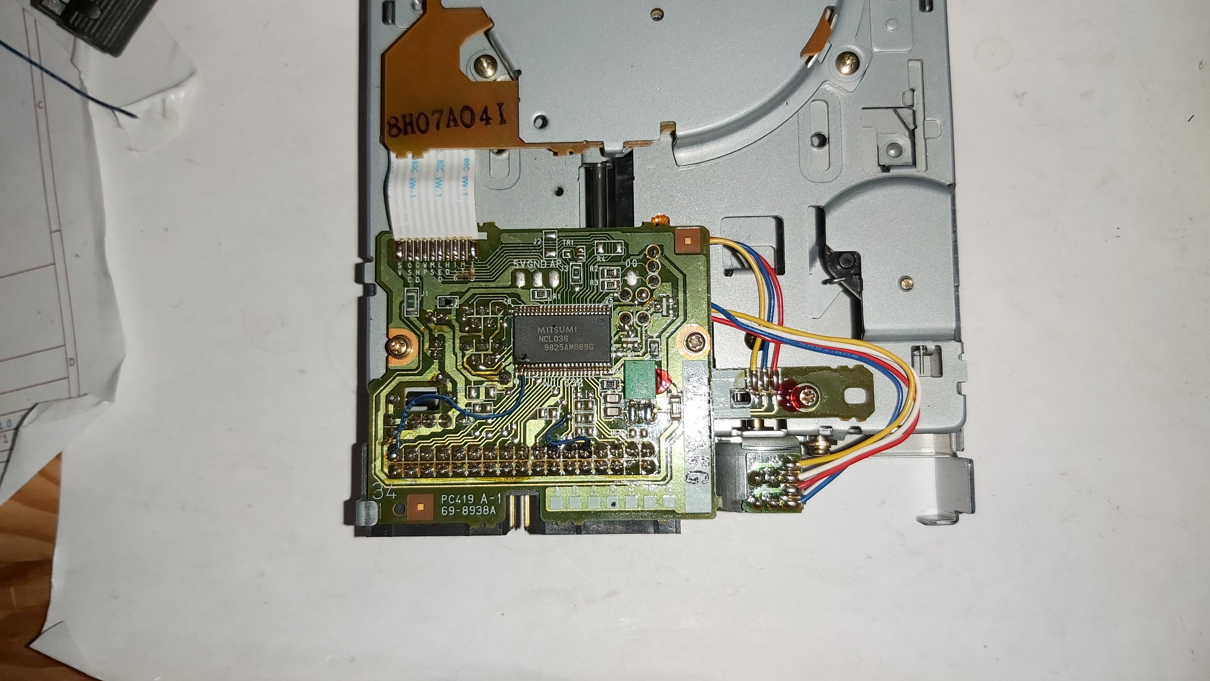

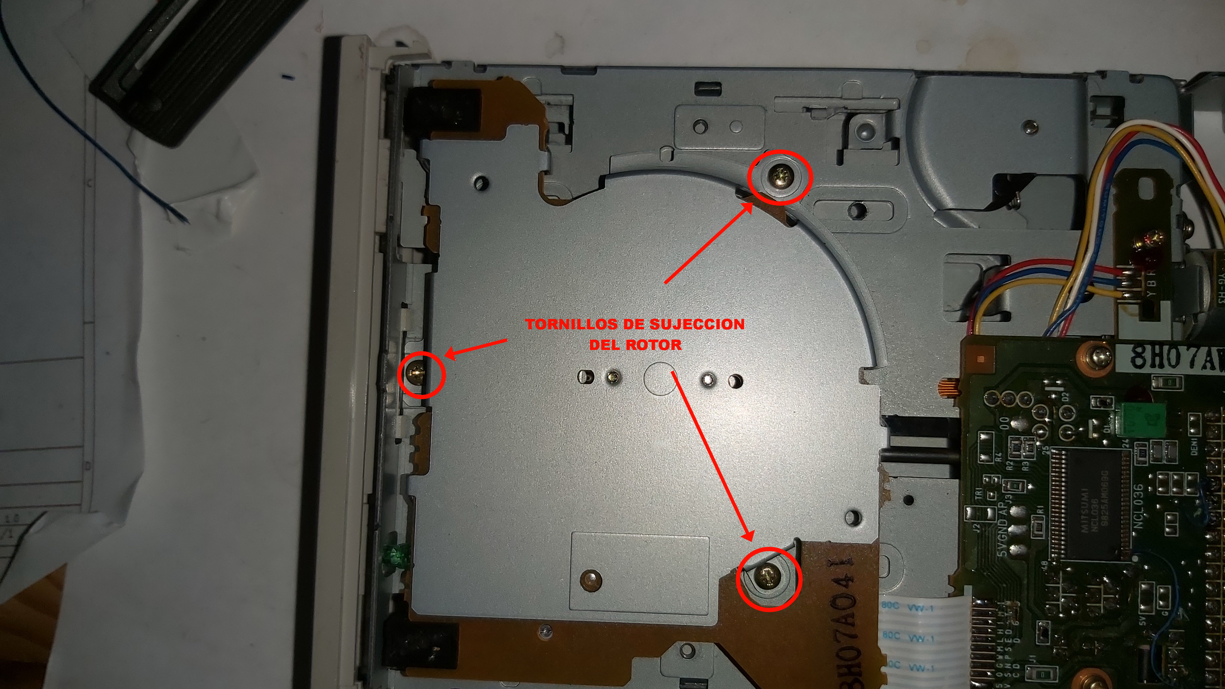

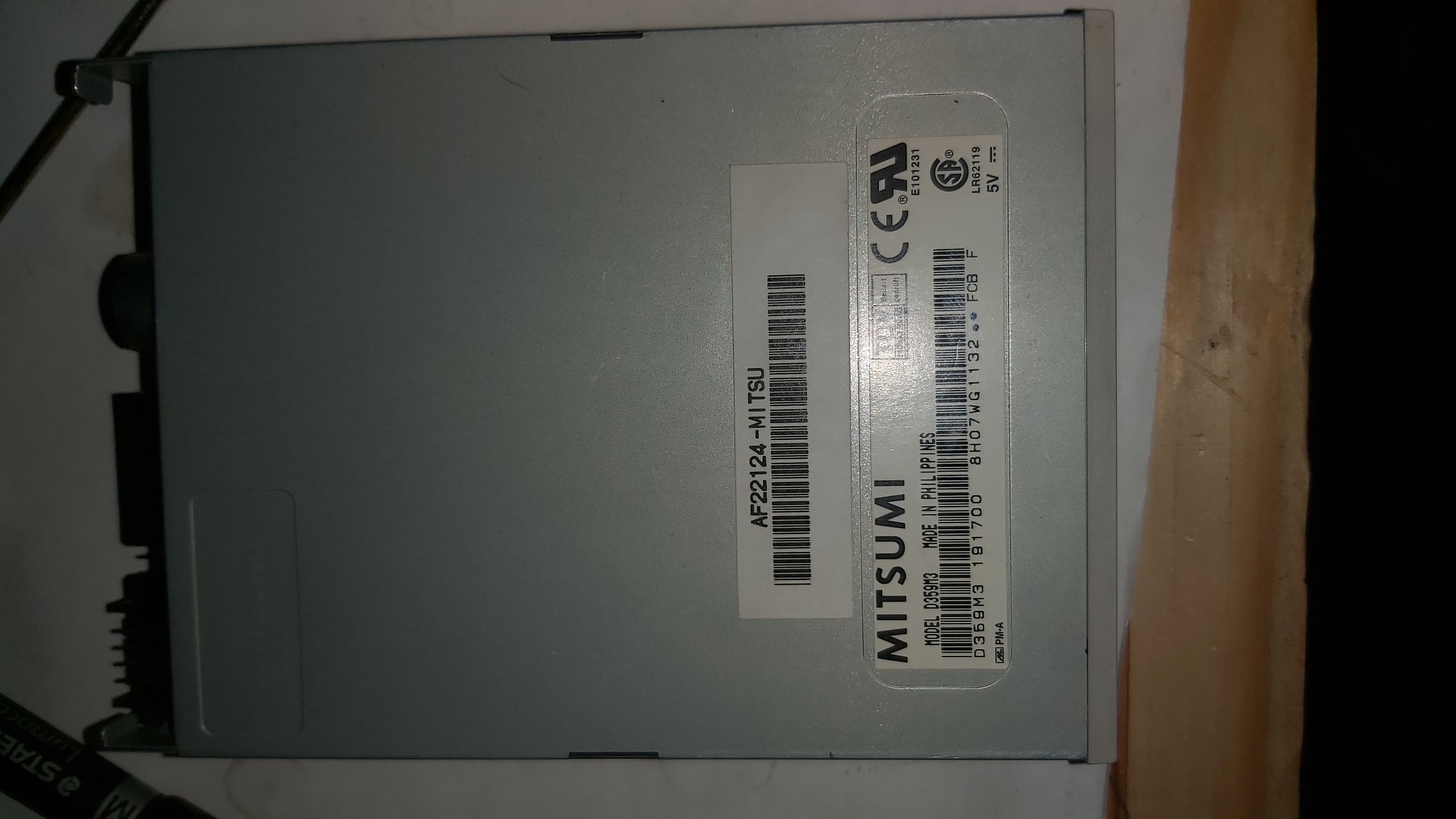

#4 Re: PC FDD => Amiga - Mods

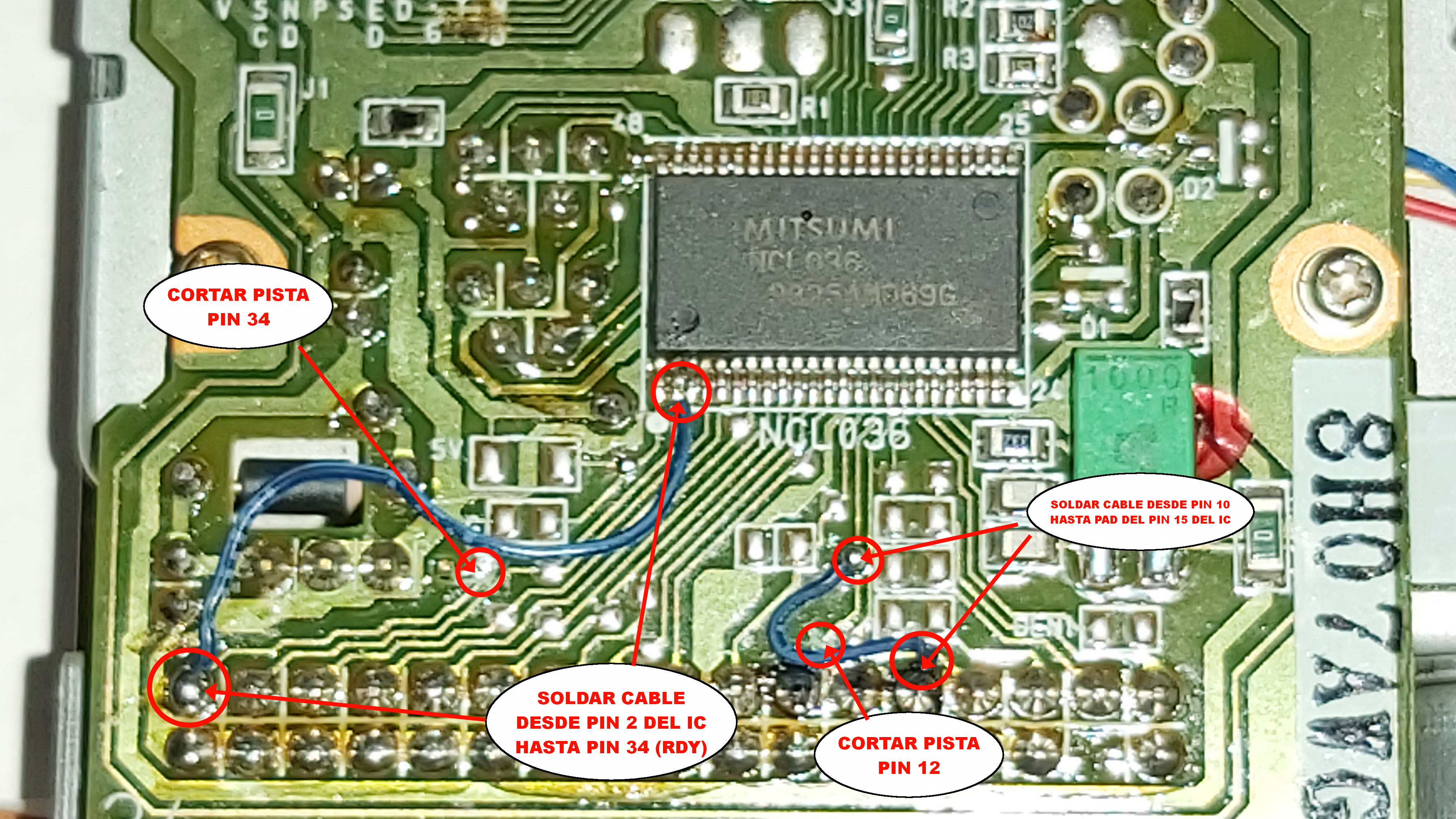

MITSUMI D359M3
El mod de esta disquetera es algo más complejo pero tampoco demasiado, si yo que veo menos que un topo puedo hacerlo, cualquiera puede. :sarcastico1:
Aunque el principal problema era la falta de documentación, sólo encontré una placa que se parecía ya que llevaba el mismo integrado (un NCL036), pero por lo demás era completamente distinta.

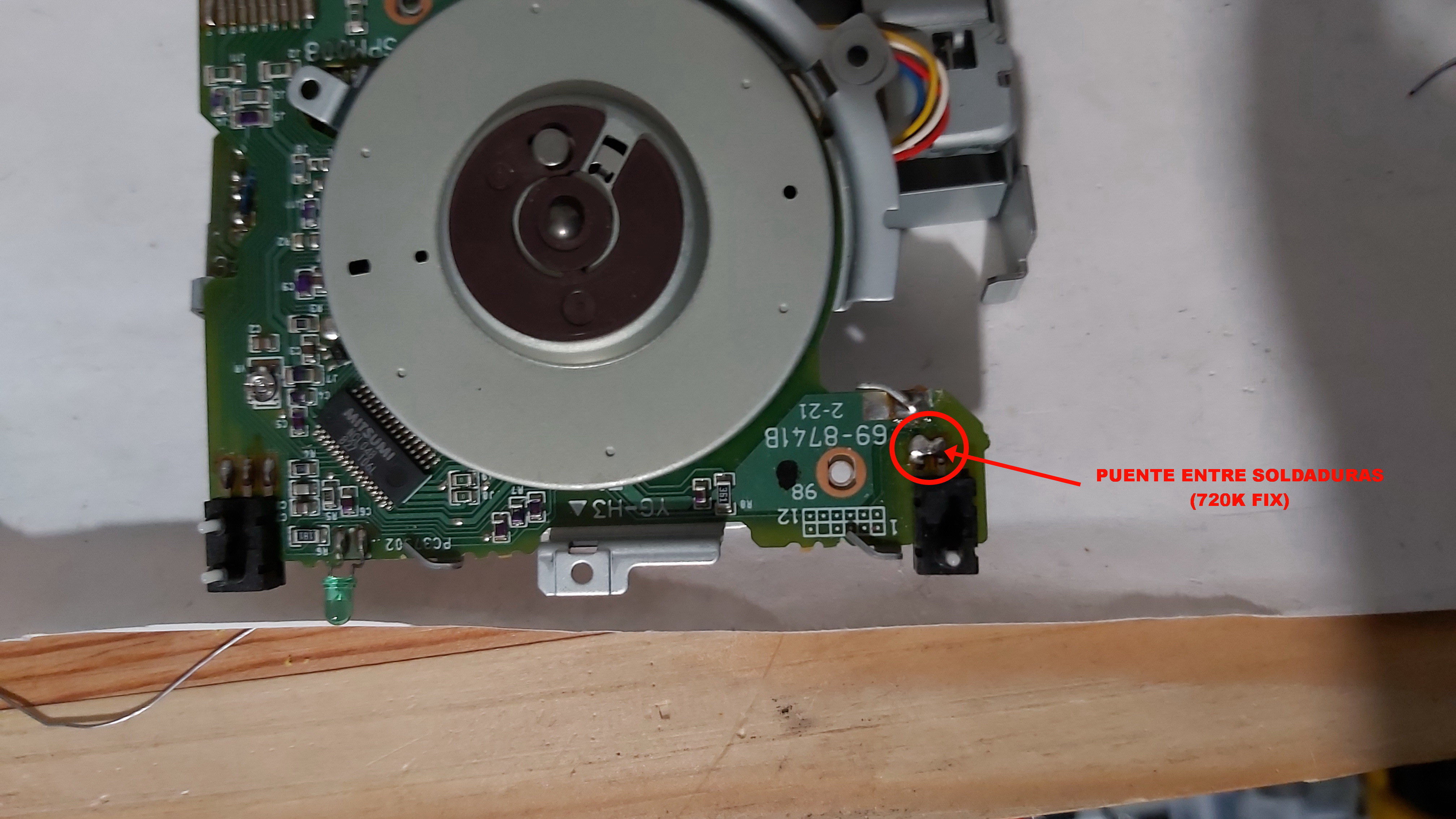

Lo primero que vamos a hacerle es el fix de 720K, para ello hay que desmontar el plato del rotor.
Y soldamos los puntos del interruptor que detecta si el disco es de 1.44MB o 720Kb
Y ahora lo más peliagudo: Señal RDY y pasarlo de DS1 a DS0
Y sin letreritos la placa se ve así.
He hecho las mismas pruebas que con la SONY, formatear, copiar, arrancar el Amiga y ... funciona de PM.

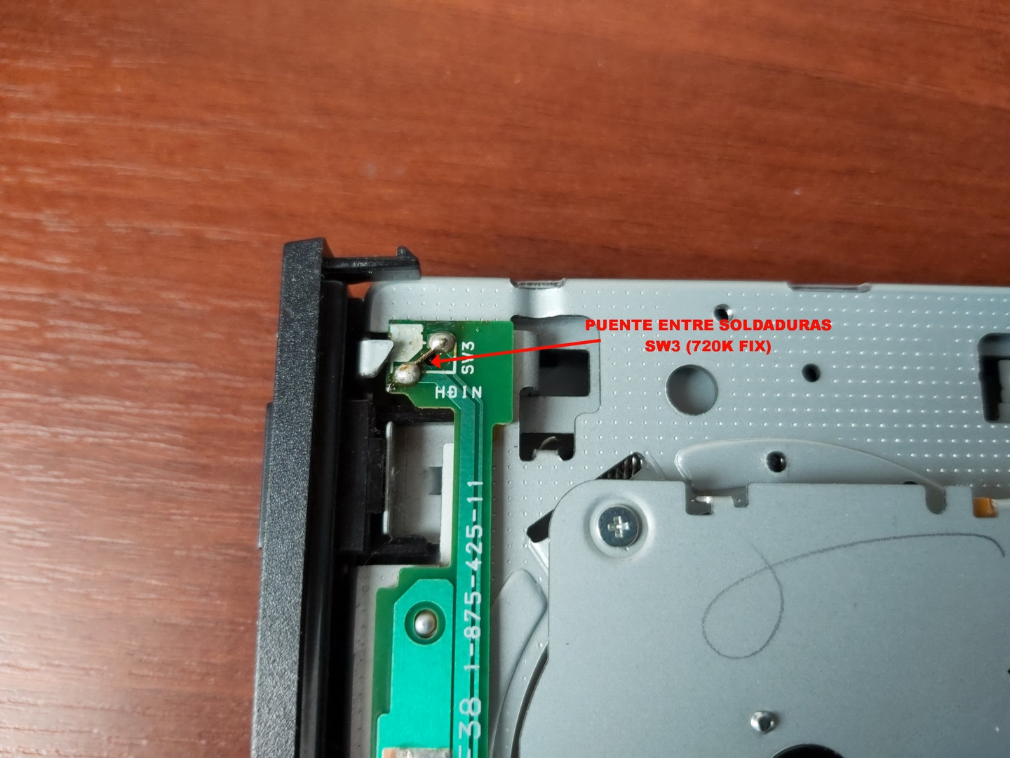

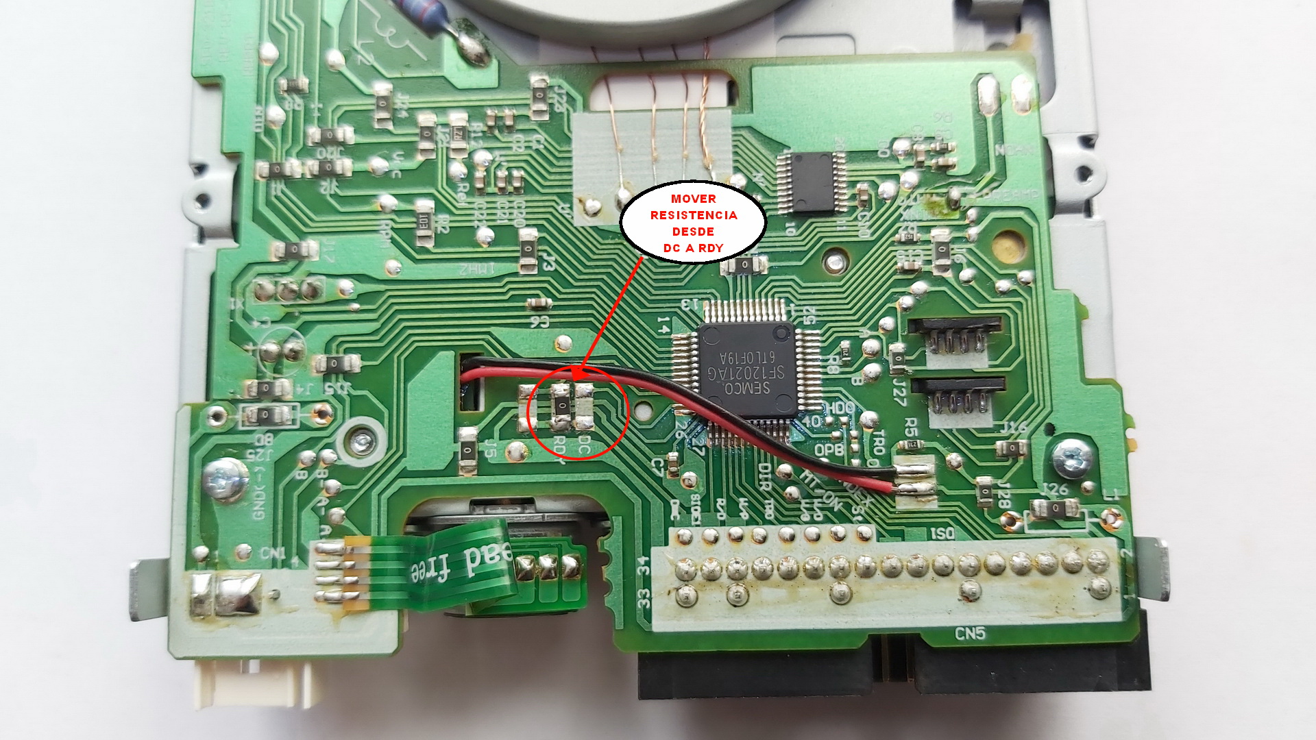

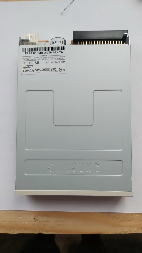

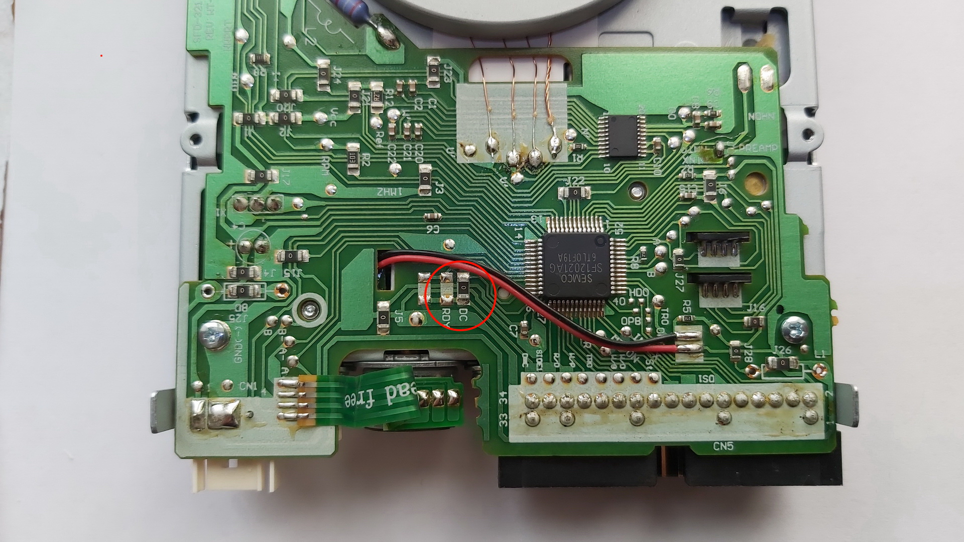

Vamos a por otra disquetera.

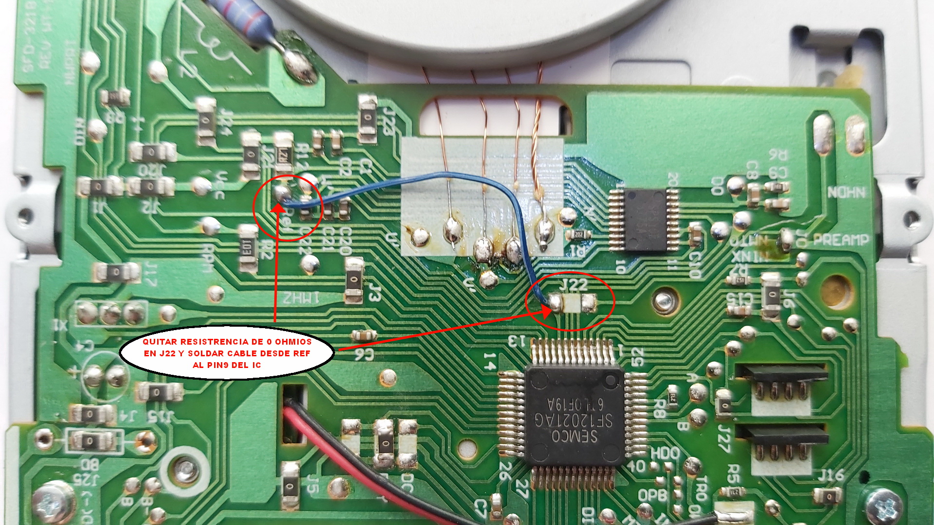

SAMSUNG SFD-321B/LEB
La SAMSUNG SFD-321B es una vieja conocida en el mundo Amiguero, pero este modelo LEB, es un poco más complejo ya que no tiene sensor de densidad de disco y está preparada para trabajar únicamente con discos HD de 1.44M.
Lo primero que vamos a hacer es poner la señal RDY que en este modelo es fácil ya que hay un pad para mover una resistencia de DC a RDY.
Ahora vamos a fijar la disquetera para discos DD de 1MB (880K Amiga, 720K PC) quitando la resistencia de J22 y llevando un cable desde REF al PIN 9 del IC.

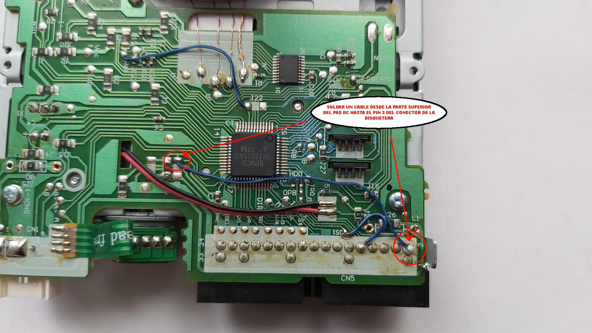

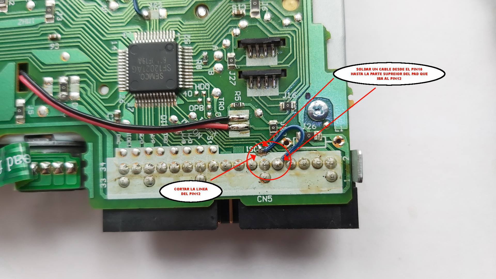

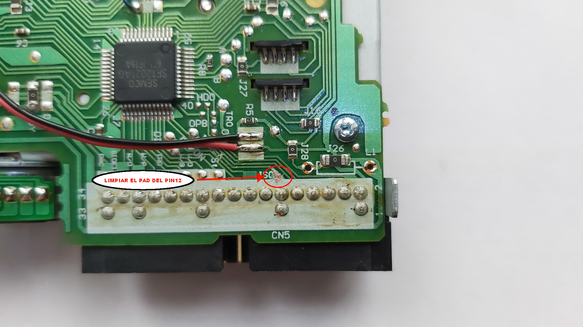

El siguiente paso es cambiar de DS1 a DS0. En esta disquetera el pin 10 de DS0 está muerto, no va ningún sitio. Así que vamos a limpiar el pad del pin 12 (DS1) para poder soldar y luego haremos un corte para anular el pin 12. Después soldamos un cable desde pin 10 al pad que hemos limpiado y ya tenemos la disquetera como DS0.
Y por último soldamos un cable desde DC al pin 2 del conector de la disquetera.
Una foto con todos los trabajo hechos.
Esta es la disquetera más silenciosa de las que he modificado.
Probada como DF0: y DF1: internas y como DF1:, DF2: y DF3: externas (con la correspondiente PCB al caso), funciona al 100%.

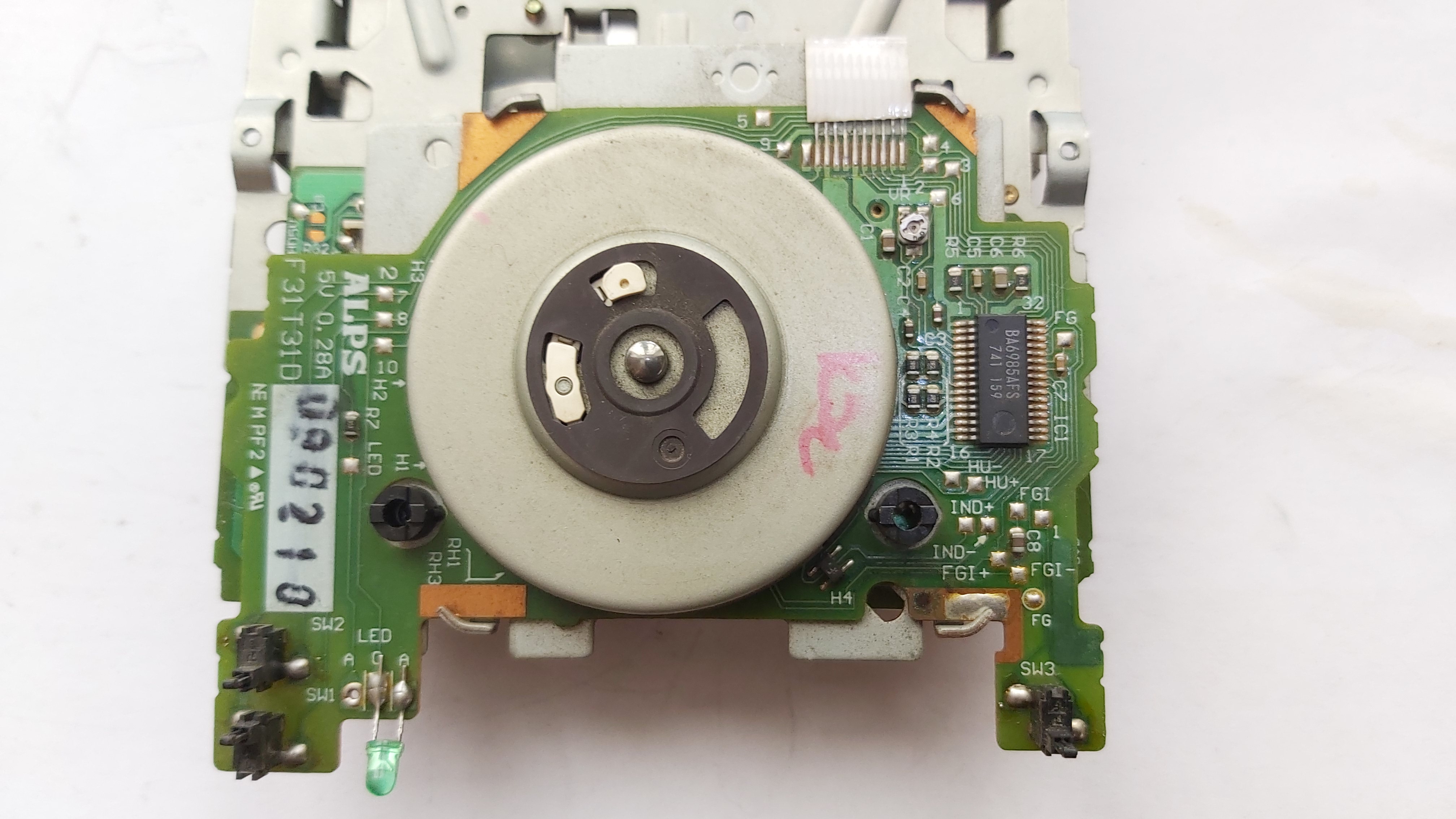

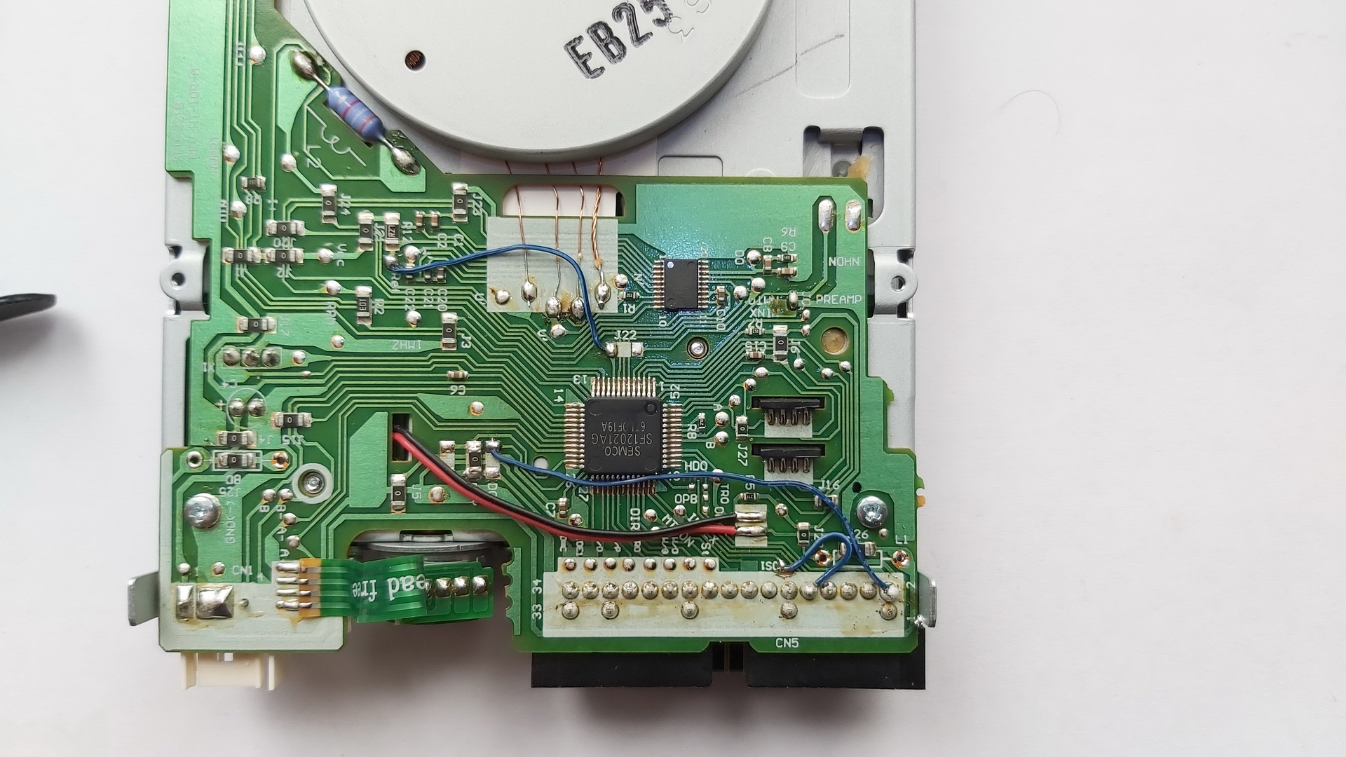

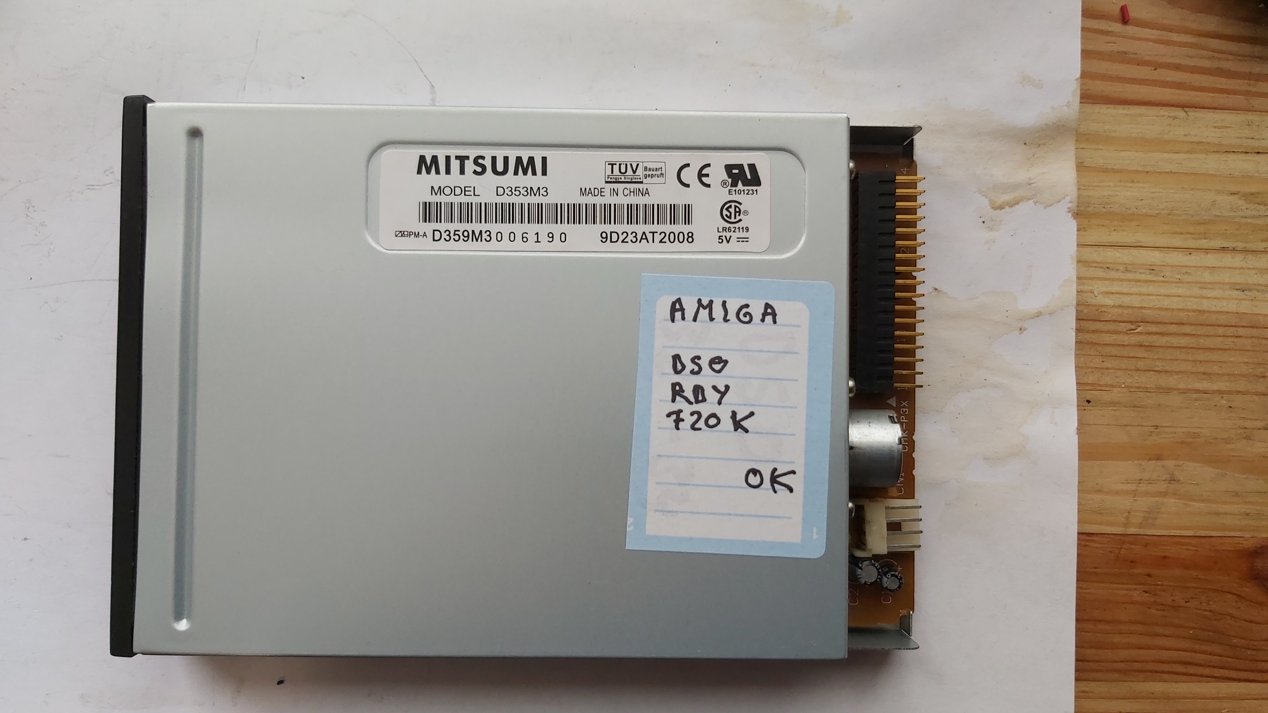

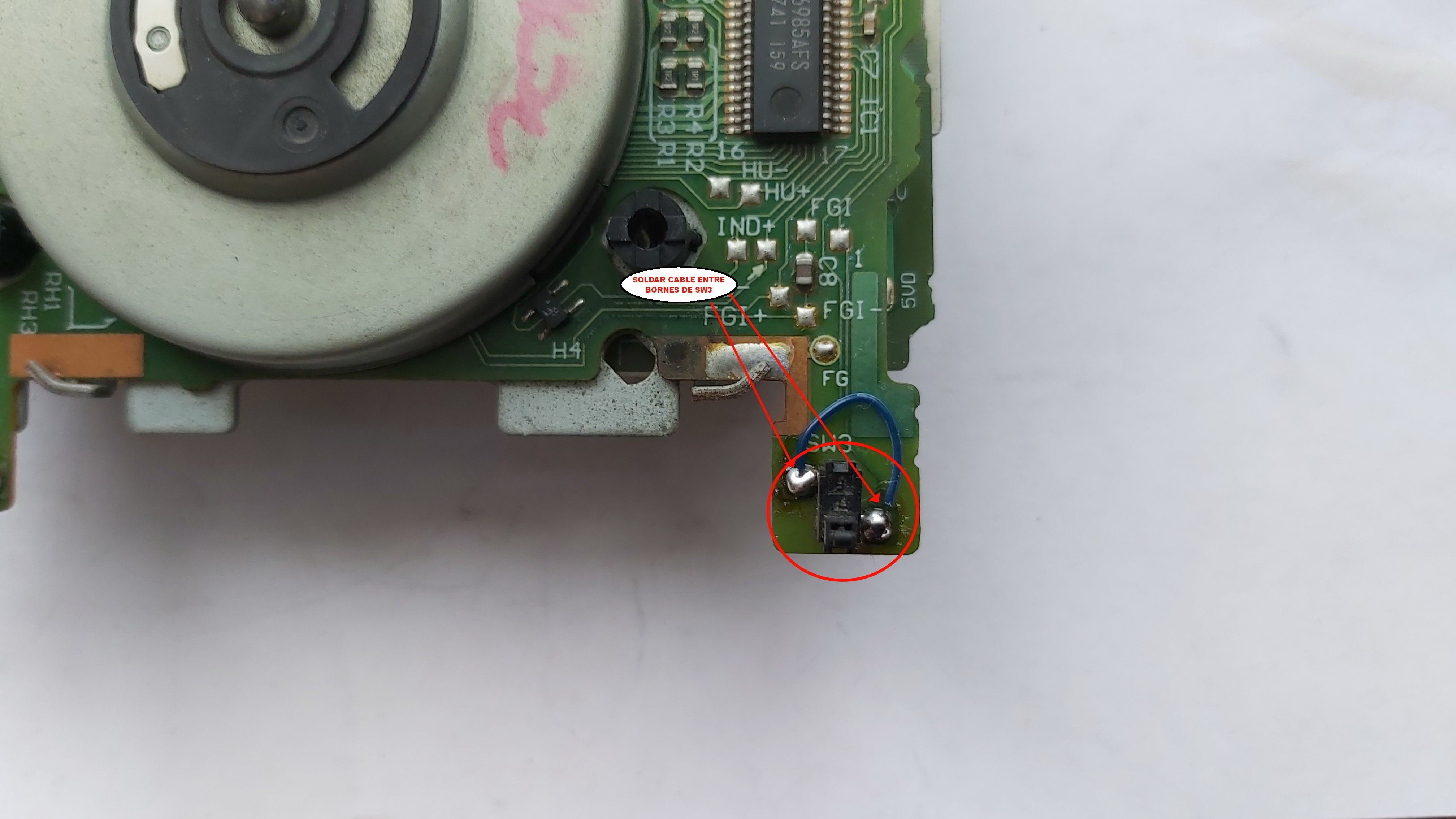

MITSUMI D353M3 (D359M3 / ALPS)
Con esta disquetera me he vuelto un poco majara hasta que he dado con la solución ya que es una Mitsumi con controlador y circuitería del rotor de ALPS y encima viene rotulada como modelo D353M3 y más abajo como D359M3 ... vamos ... "pa tener claras las cosas". :cabezazo2: Además no he podido encontrar por la red ninguna disquetera con una PCB parecida que me pudiera servir de guía. Así que paciencia, lógica y polímetro .... :carta1:
Para no liarme os dejo simplemente unas fotos con todo lo necesario para que funcione en los Amigas. Como en los otros casos, probada como DF0:, DF1:, DF2: y DF3:
El mod de 720K ... otra en la que hay que desmontar la placa del rotor ... :sarcastico1:
Y la disquetera "cerraíca" con rótulo escrito mientras la mujer y el hijo te están amenizando el día con todo lo que tienes que hacer .... :risa1: :risa1:
