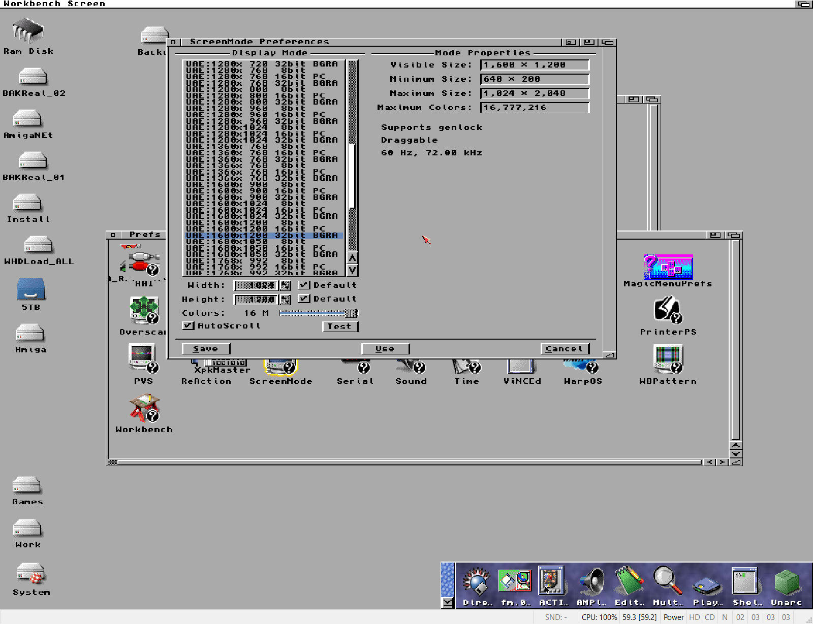

#4 Re: Amiga con Gráficos RTG
Ole!
YA tengo graficazos XD
No soporta la resolución completa de mi monitor, pero 1280x1024x24b está muy bien :),,,,
Nota: He configurado una Picasso IV... no sé si será la mejor opción, pero si le pongo la UAE ZorroII Me dice que no detecta ninguna gráfica compatible.
NOTA: Otra pupa.... se congela continuamente...

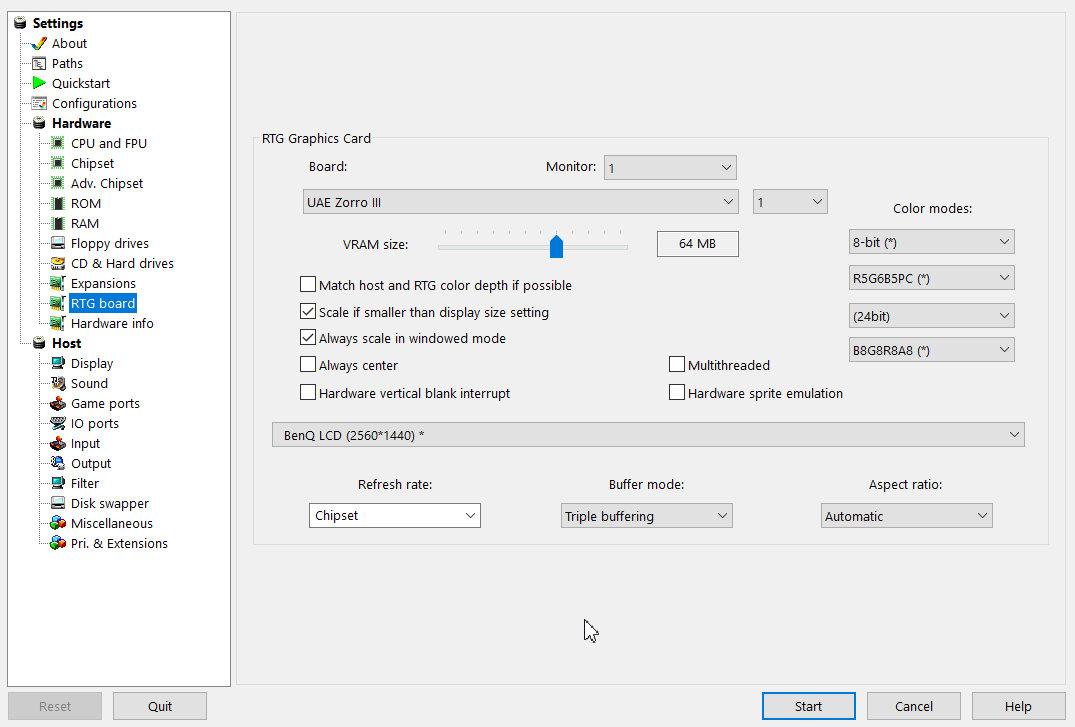

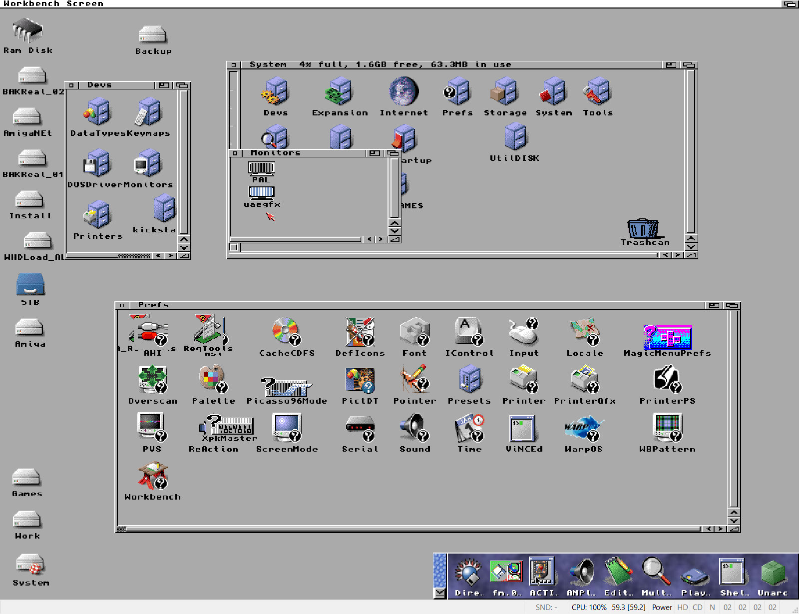

#5 Re: Amiga con Gráficos RTG
Hola droman,
Lo mejor es usar una UAE Zorro III.
En DEVS/Monitors debes tener el uaegfx
Y no te hace falta configurar Picasso96, lo que debes configurar es ScreenMode en Prefs.

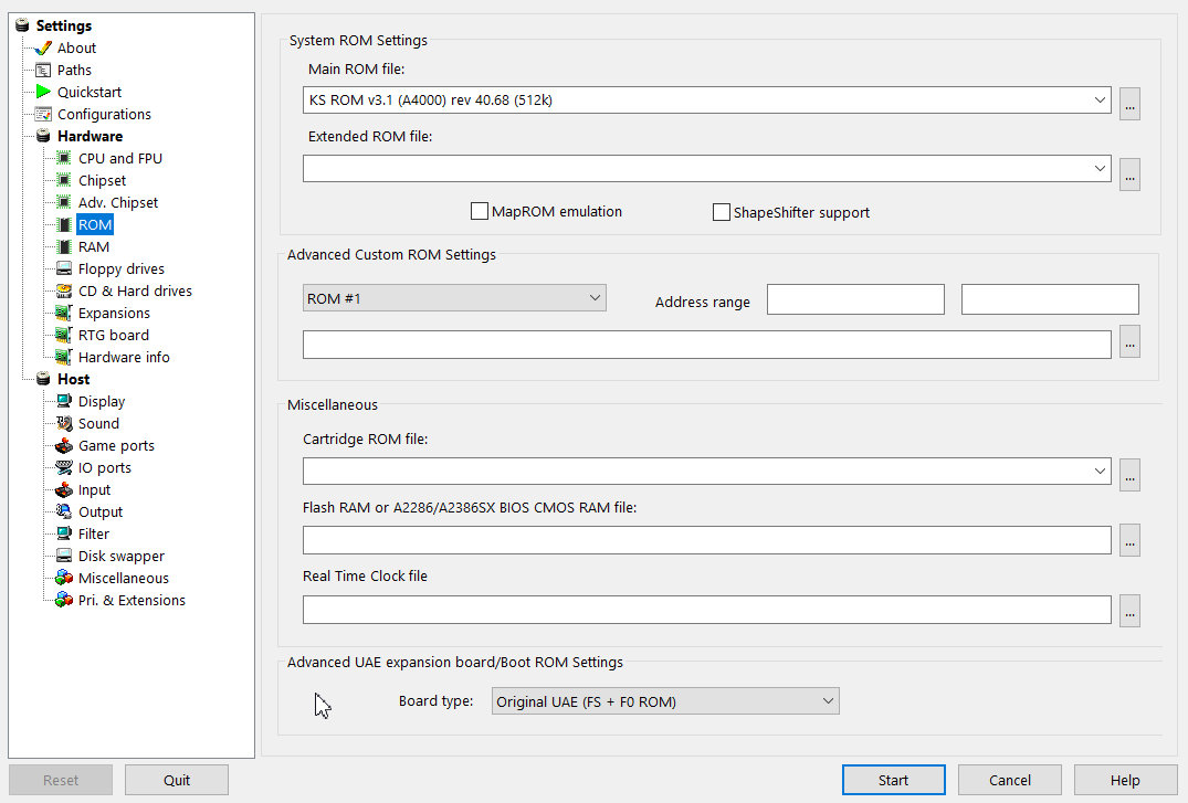

#9 Re: Amiga con Gráficos RTG
Lo mejor es emular un A1200 o un A4000, pero vamos también funciona en un A2000.
Haz una istalación desde cero.
- Instala WB 3.1
- Instala OS 3.9
- Instala MUI
- Instala Picasso 96 seleccionado UAEGFX
- Luego simplemente selecciona el monitor en DEVS/Monitors y configura la pantalla.
- Instala WB 3.1
- Instala OS 3.9
- Instala MUI

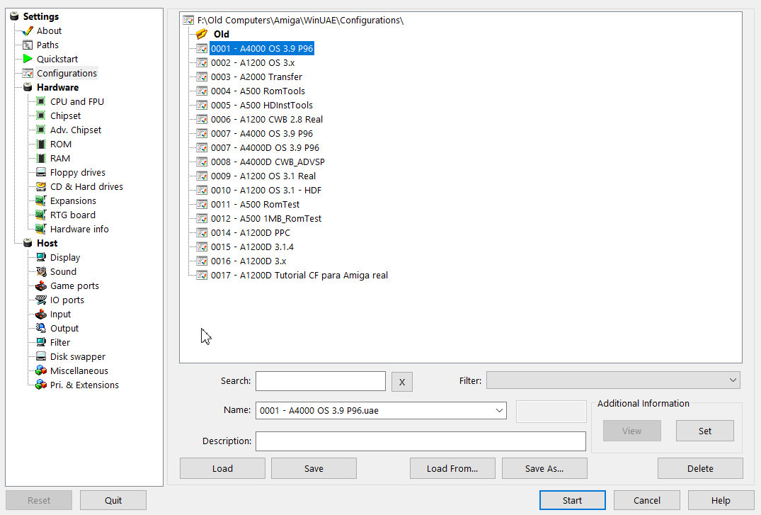

#10 Re: Amiga con Gráficos RTG
Tomo nota de las indicaciones.

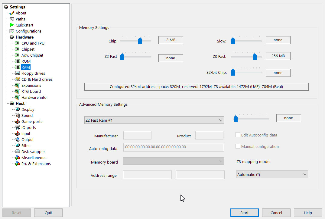

Por ahora he conseguido que funcione en A1200 Blizzard IV + UAE ZorroIII
Probaré la configuración con A4000 + AmigaOS 3.9 (Tengo que buscarlo)

#11 Re: Amiga con Gráficos RTG
Como mola esto.... no me funciona ná!
Si le digo al WinUAE que me cargue la configuración por defecto para un A4000, al poner el disco de AmigaOS 3.1 Install.... Mensajito rojo y bloqueo. No arranca.
Si pongo el disco de arranque de Amiga OS 3.1.4 la instalación se inicia, pero como no tengo el disco de modulos del A4000... no puedo instalar sus modulos específicos.
Ya tengo el AmigaOS3.9 en formato ISO.
Sigo haciendo pruebas.

#19 Re: Amiga con Gráficos RTG
La cosa de mi suegro parece que va a peor... pero para quitarme estas cosas de la cabeza.... vamos con el Amiga 4000

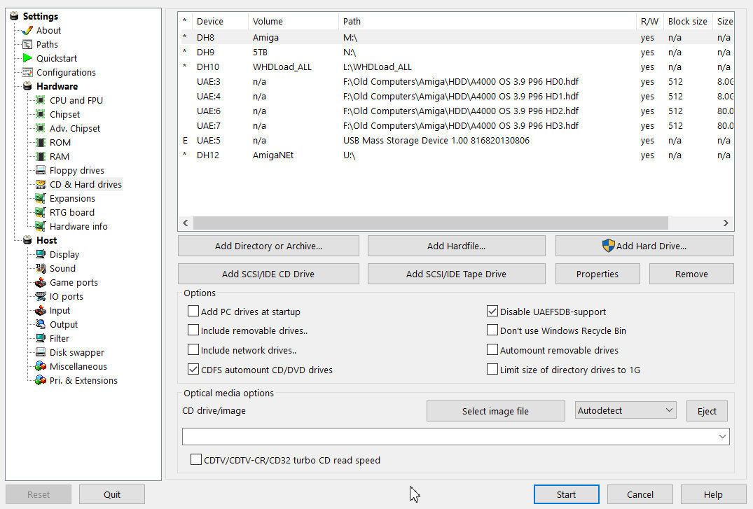

He replicado tu configuración.... bueno casi toda... lo de los discos... me he limitado a preparar 1 de 2Gb para SYS y el otro para trastear de 16Gb al que siempre suelo llamar DATOS
Seguiré informando...
Edito:
1.- La instalación de WB 3.1 no ha fallado, por lo que sea, los discos de Cloanto los debo tener mal, me he descargado una copia de.. por ahí... y ha funcionado sin problemas. Una preocupación menos. Los cuerpos y fuerzas de seguridad del estado, se mantienen alerta por lo que pueda provocar.
2.- La instalación del AmigaOS 3.9 ha sido un éxito. Los CFS del estado, no se retiran, han mandado bomberos al verme el disco de los drivers Picasso96... se temen lo peor....
3.- No me va la instalación, me dice que necesito el volumen WORK.... para una vez que lo cambio.... Los chicos de ahí afuera están llamando a sus familias....
4.- Parece que tan solo era estar atento al momento en el que me pide donde crear el drawer de Picaso.. que por defecto lo hace en WORK. Ahí fuera se abrazan... alguno creo que llora...
5.- He cambiado la resolución y funciona todo bien, excepto que no sé como se pone a pantalla completa ¿? y los graficos salen un poco pixelados... mañana buscaré como hacerlo. Hoy ha sido un día duro y estoy muy cansado. Las FCS se repliegan... todo ha ido bien. El hidroavión del lago de mi parque se ha marchado también.
En fín serafín.... si cuento las cosas de manera normal... me da un tabardillo o algo así...
Edito:
