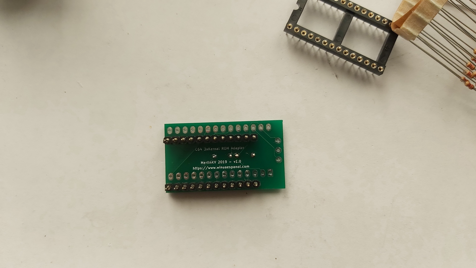

Me acaban de llegar las PCB's para el MultiKernal ... a ver si tengo tiempo esta tarde y las pruebo.

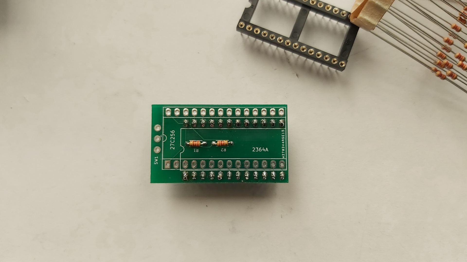

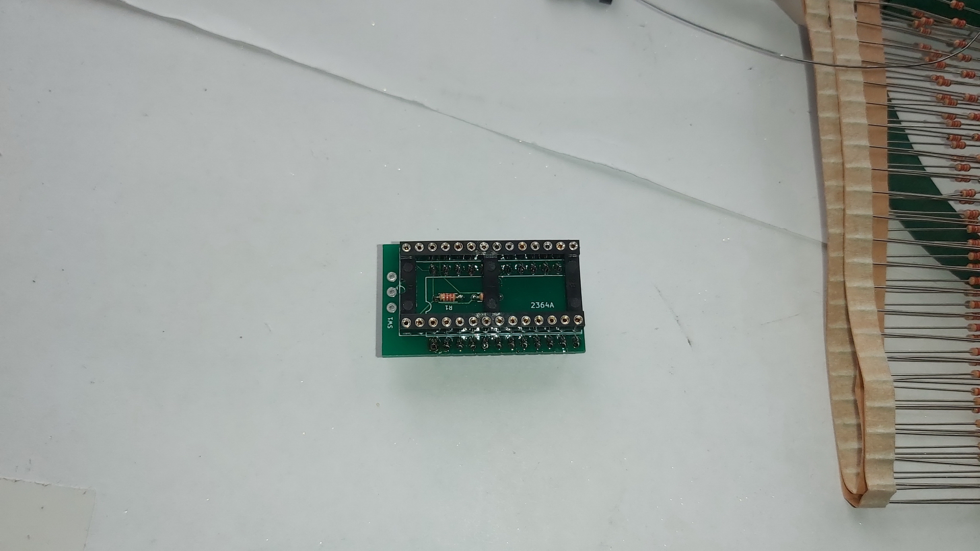

Hola, especto a las PCB's las diseñé mal ... bueno, no mal, es que puse las marcas para resistencias del tipo mini ... :loco1:
Bueno, como tengo de ese tipo de resistencias, probaré a ver que tal y si funciona ya haré un pedido con la huella de resistencias normales ... ¿o preferís SMD? En caso de SMD lo mejor sería un tamaño 0805 ¿no?

#27 Re: C64 Breadbin - PCB 3xKernalROM
Por cierto las 1206 1/4w que voy a pillar y pienso utilizar tienen un +/- 5% ... he encontrado 0805 de +/- 1%, pero son de 1/8w y prefiero mejor las de 1/4w

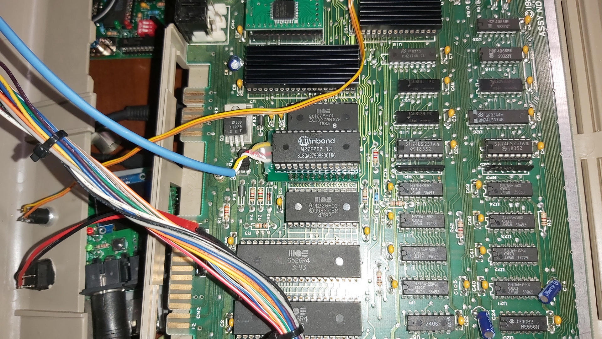

Hola chicos una mala noticia .... :neutral:
La PCB-MultiROM funciona ..... de PM
Probada con: Kernal original, JiffyDOS 6.01 y DATEL TurboROM II y con una EEPROM W27E257.
:gamer1: :gamer1:
Unas fotos ...
:guay1: :guay1: :guay1: :hurra1: :hurra1: :hurra1:
#35 Re: C64 Breadbin - PCB 3xKernalROM
Bueno esta ha ido bien.
Así que estoy haciendo una de 4 Roms para aprovechar a tope el 27C256, solo que no se usará un switch ON-OFF-ON ... sino dos interruptores ...
