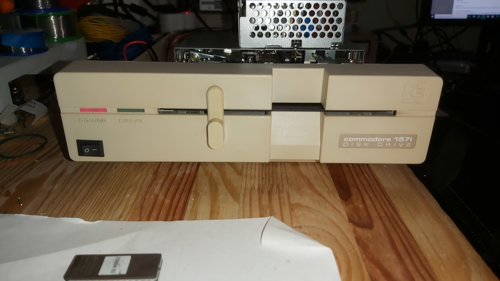

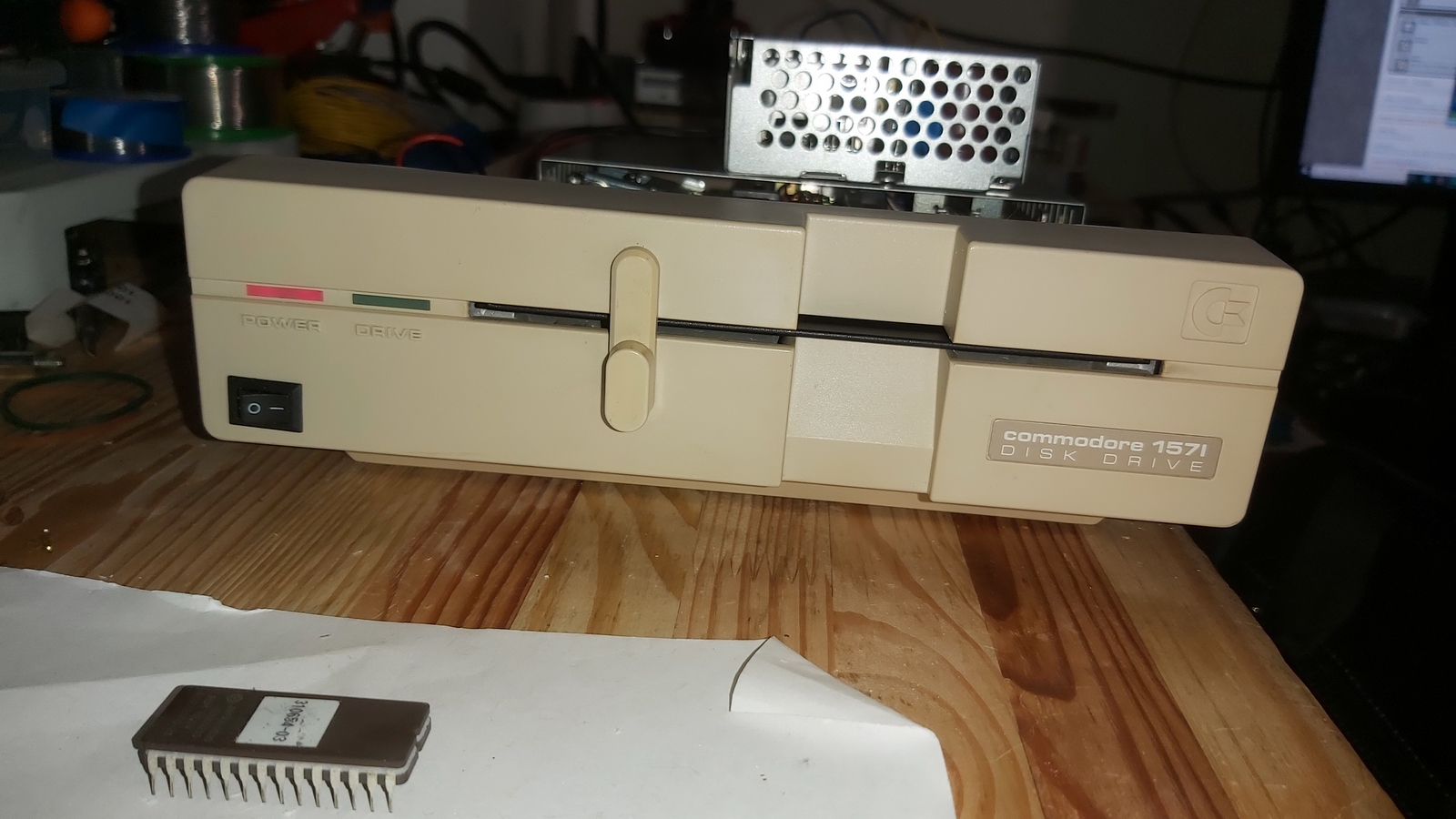

Bueno, pues pude comprar la mini-fuente que, la verdad, no ha sido tarea fácil. Yo pensaba que sería más sencillo encontrarla, pero no ...
Bueno unas foticos con la PCB con el DOS 3.0 y JiffyDOS, el interruptor frontal para cambiar de ROMs y la fuente. Ya solo me queda encajarlo todo en la carcasa. Un poco de Dremel, lima y paciencia, pero eso ya será mañana o pasado mañana.
De momento, va quedando bien.

Pues ya está puesta la fuente ... al natural se ve de PM y funciona de lujo ...

#29 Re: Disquetera 1571
Y te caben los diquetes?! Por que vaya mole de unidad

#30 Re: Disquetera 1571
Sí ...
Es bastante voluminosa, igual que la 1541 original ya que son casi como un ordenador pequeño con su propia fuente de alimentación y encima de discos de 5.25.
La verdad es que estoy muy contento con ella, funciona en modo 1541 tradicional (hay que grabar/leer una cara y dar la vuelta al disco para leer/grabar la otra) y en modo 1571 que es mucho más rápido y escribes en las dos caras sin tener que darle la vuelta al disco. y, lo más importante para mí y que fue el motivo de la compra .... crear imágenes de discos protegidos y crear discos desde imágenes .nib o .g64 (como los IPF de Amiga).
