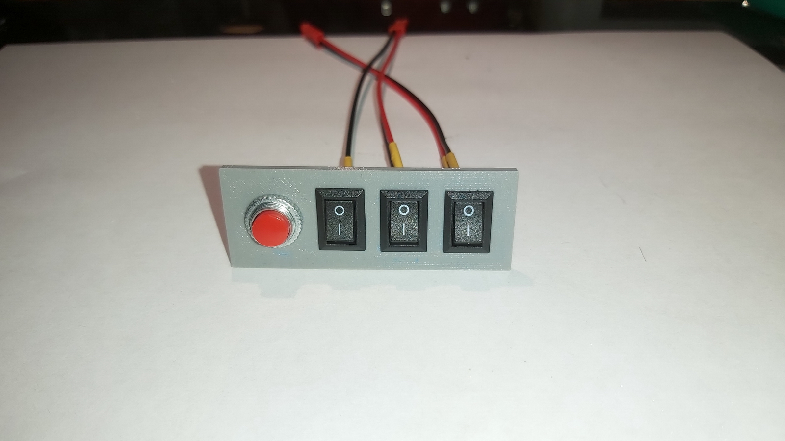

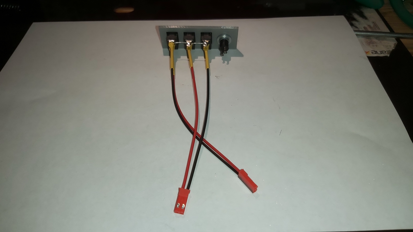

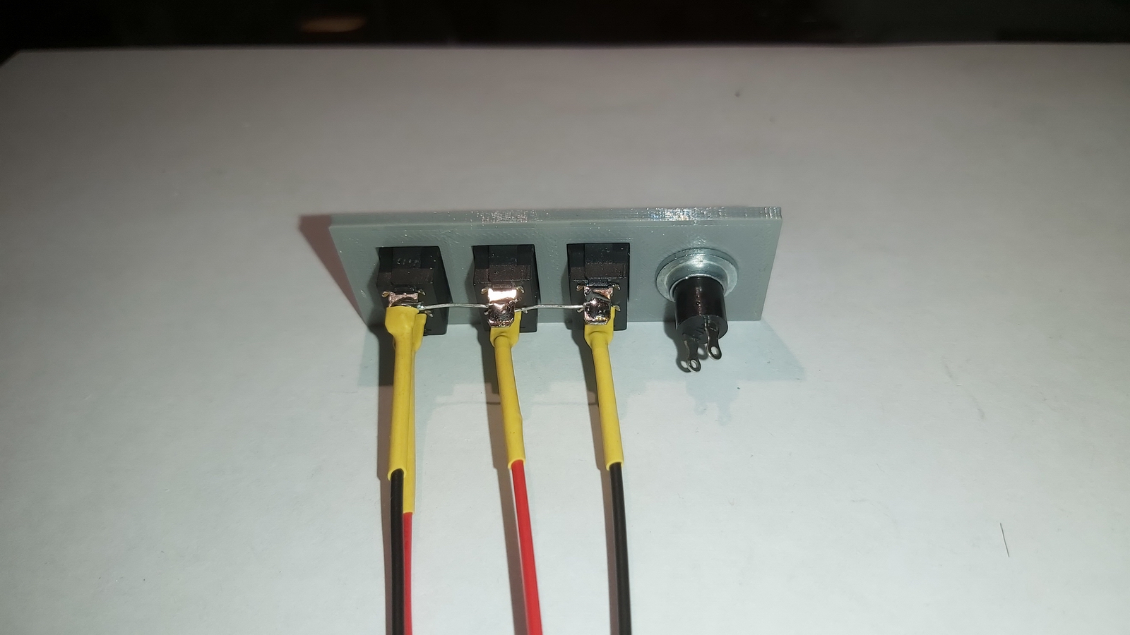

Ya estoy terminando de hacer el nuevo panel de interruptores, es solo un poco más grande que el anterior, pero no mucho más, por lo que pienso que quedará bastante bien.
Tres interruptores para seleccionar una de la ocho ROMs disponibles y el pulsador para Reset.
