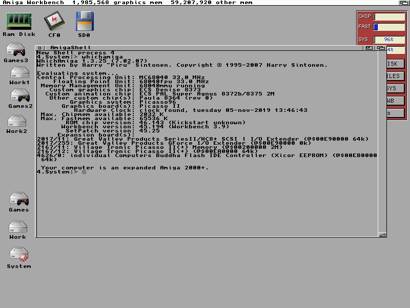

Bueno, esto es para empezar un hilo sobre mi Amiga 2000 de trabajo. Pensaba que lo había hecho en el pasado, pero he buscado y parece que no.
El detalle del equipo en cuestión es:
- Placa base 6.2
- Multikickstart 1.3, 3.1, 3.1.4 y DiagROM 1.2
- 2MB Chip RAM
- Aceleradora GVP 040 Combo con un 68040/33Mhz, 64MB de RAM y FastSCSI II
- Indivision ECS con Super-Denise
- Tarjeta de vídeo Picasso II+
- Lector de tarjetas SCSI en el que uso dos tarjetas Cf y una SD como discos duros. Una de las CF funciona como disco de arranque
- Buddah IDE 20 Aniversario con 2 tarjetas CF
- 4 Disqueteras: DF0, DF1, DF2 y DF3

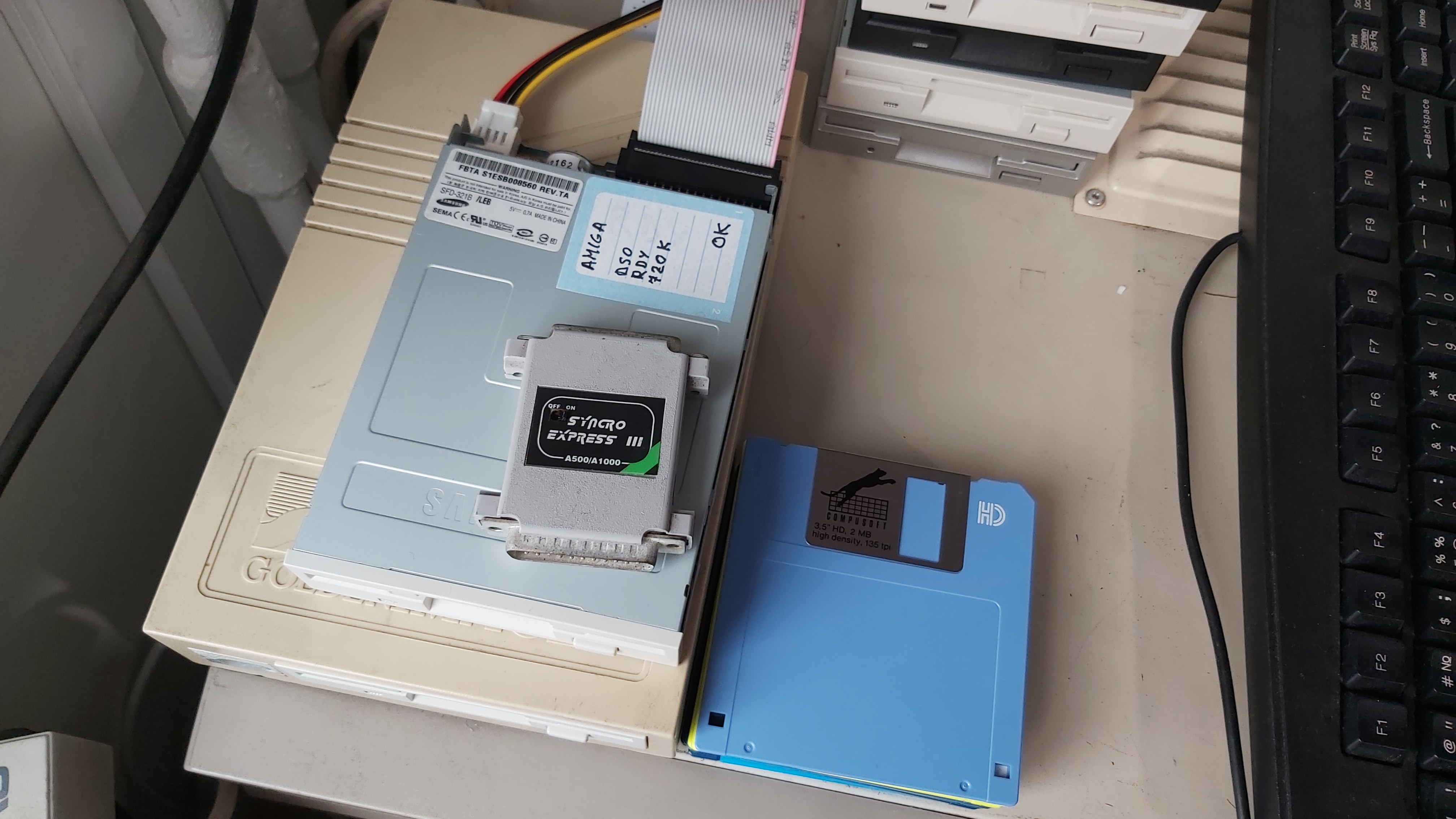

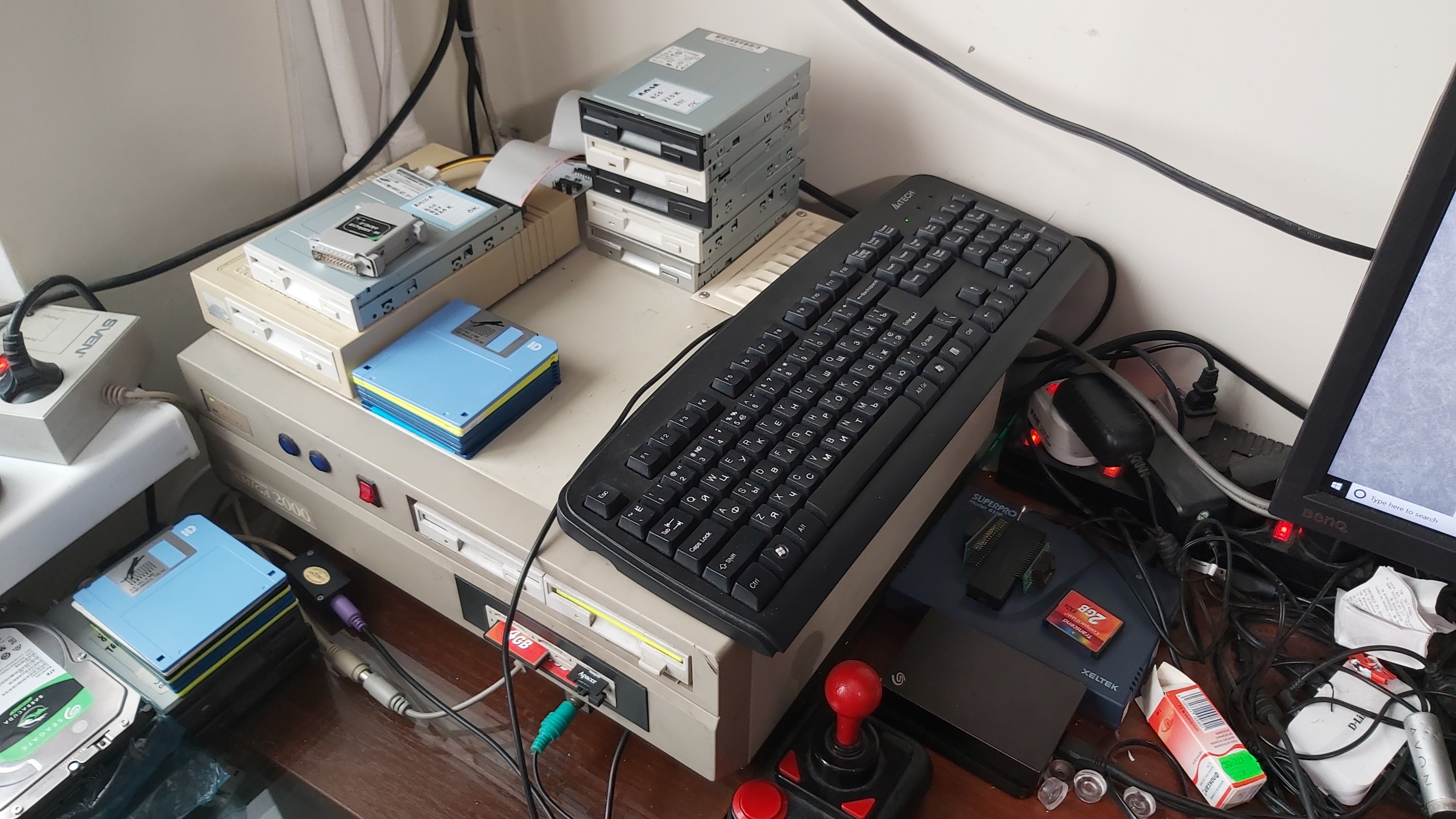

Primero os pongo unas fotos de hace un tiempo, de cuando estaba modificando disqueteras y os comenté que lo había restaurado.

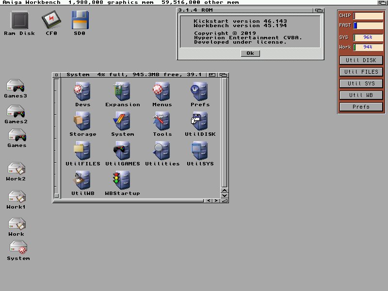

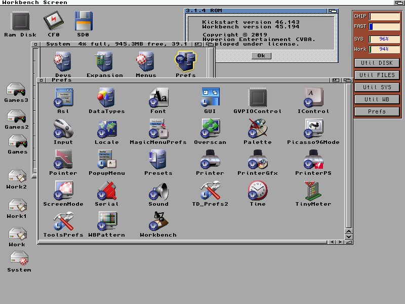

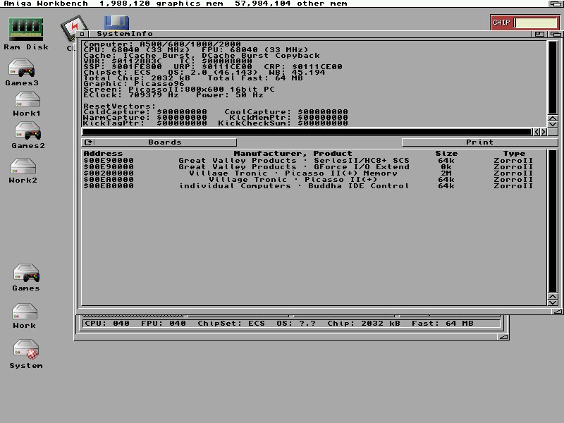

De momento, unas fotos de los avances de mi instalación del Kickstart 3.1.4 y el Workbench 3.1.4.1 con muchas utilidades e iconos png.

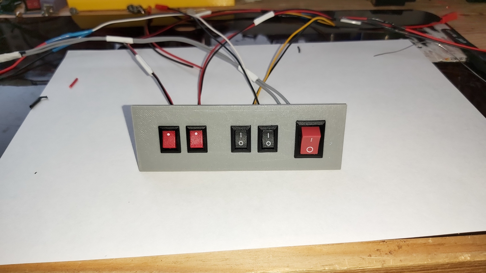

Bueno, pues proyecto A2000 terminado .... ( ¿de verdad? ) ... :sarcastico1: :sarcastico1:

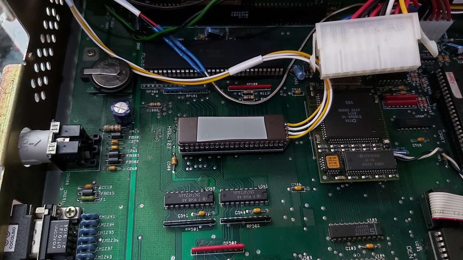

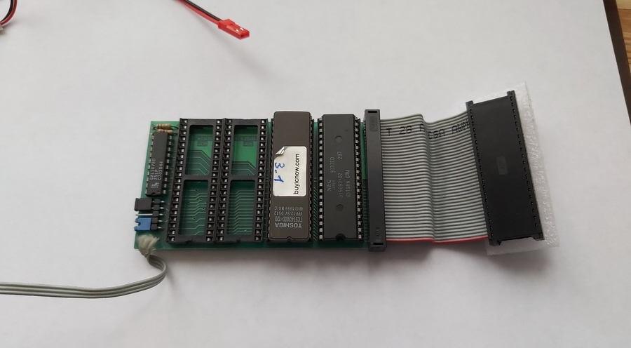

Lo primero una foto del antiguo conmutador de Kickstarts, el pobre funcionaba, pero los zócalos para ROMs de dos IC's dejaron de funcionar, no era cosa de los zócalos, más bien creo que la GAL sufrió daños parciales. Bueno, al menos servía para cambiar entre KS 1.3 y 3.1
Ahora vamos a lío ...

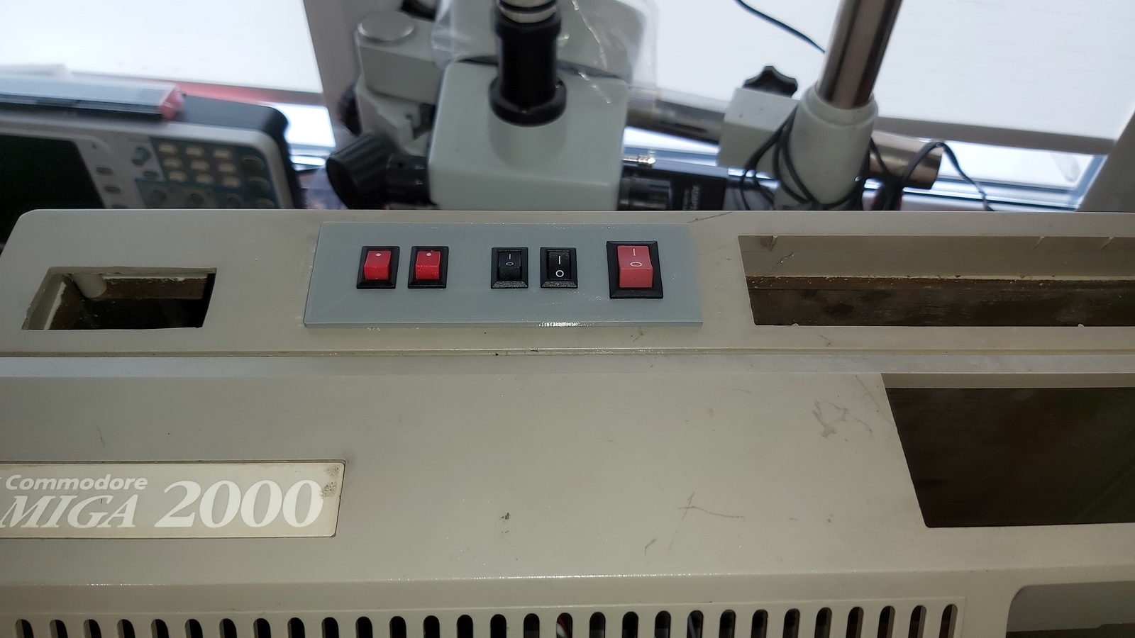

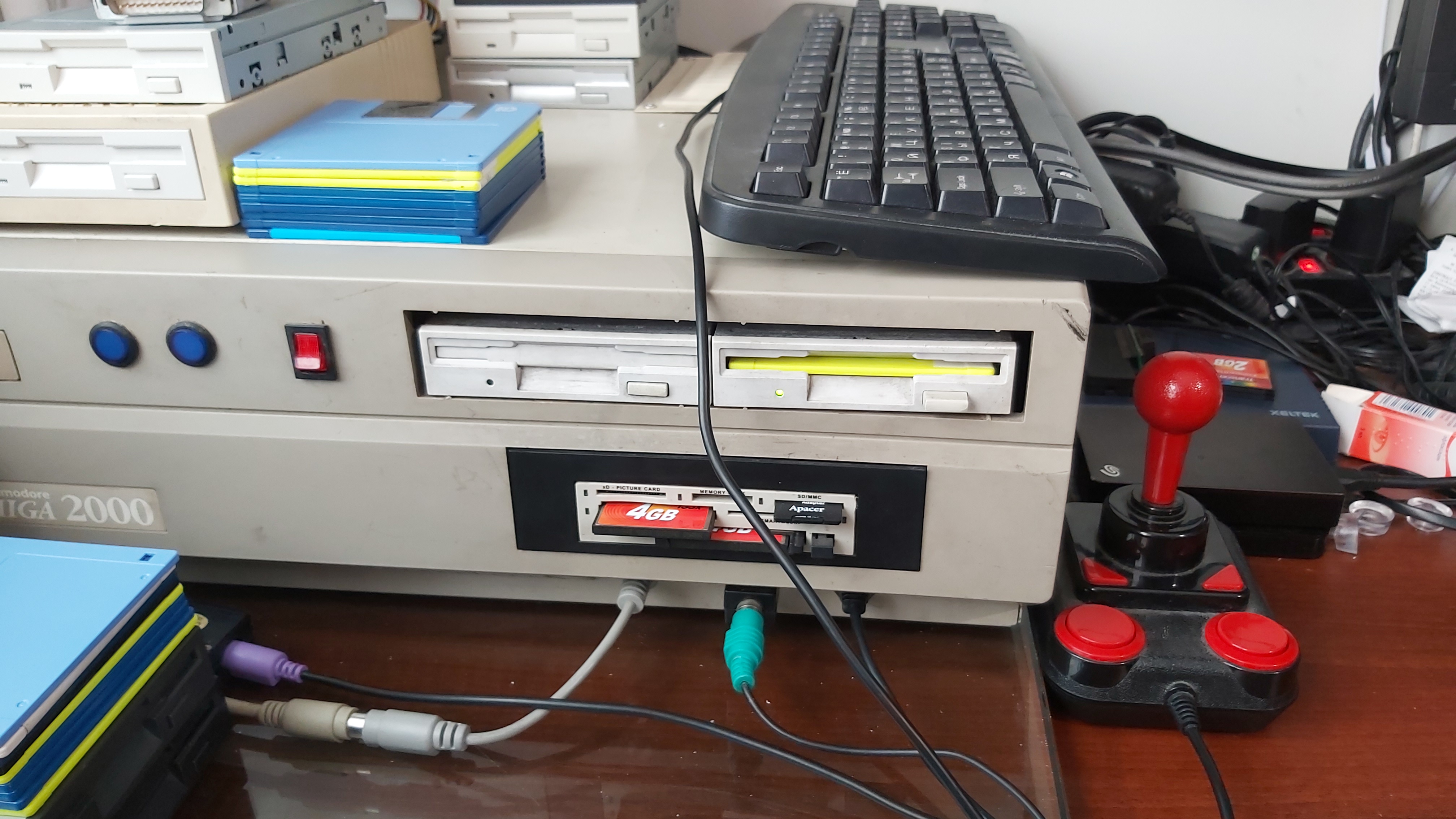

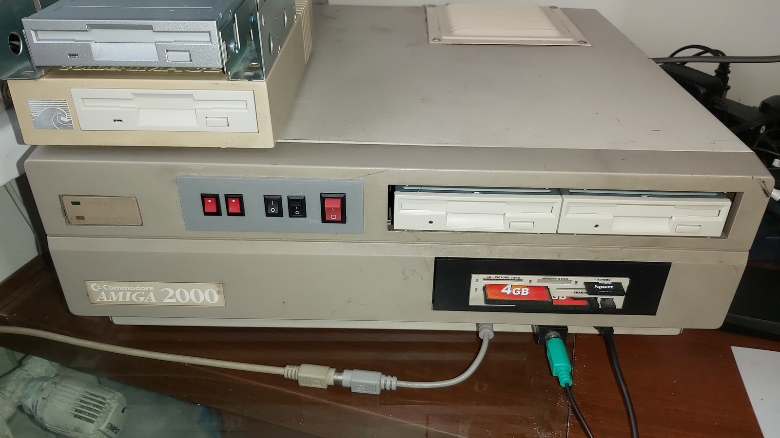

Lo primero el panel frontal. De izquierda a derecha:
- Interruptores rojos: GVP ON-OFF y GVP ROM Boot ON-OFF
- Interruptores negros: Selectores de Kickstarts
- Interruptor rojo grande: Power ON-OFF

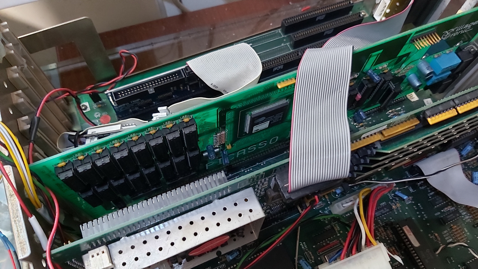

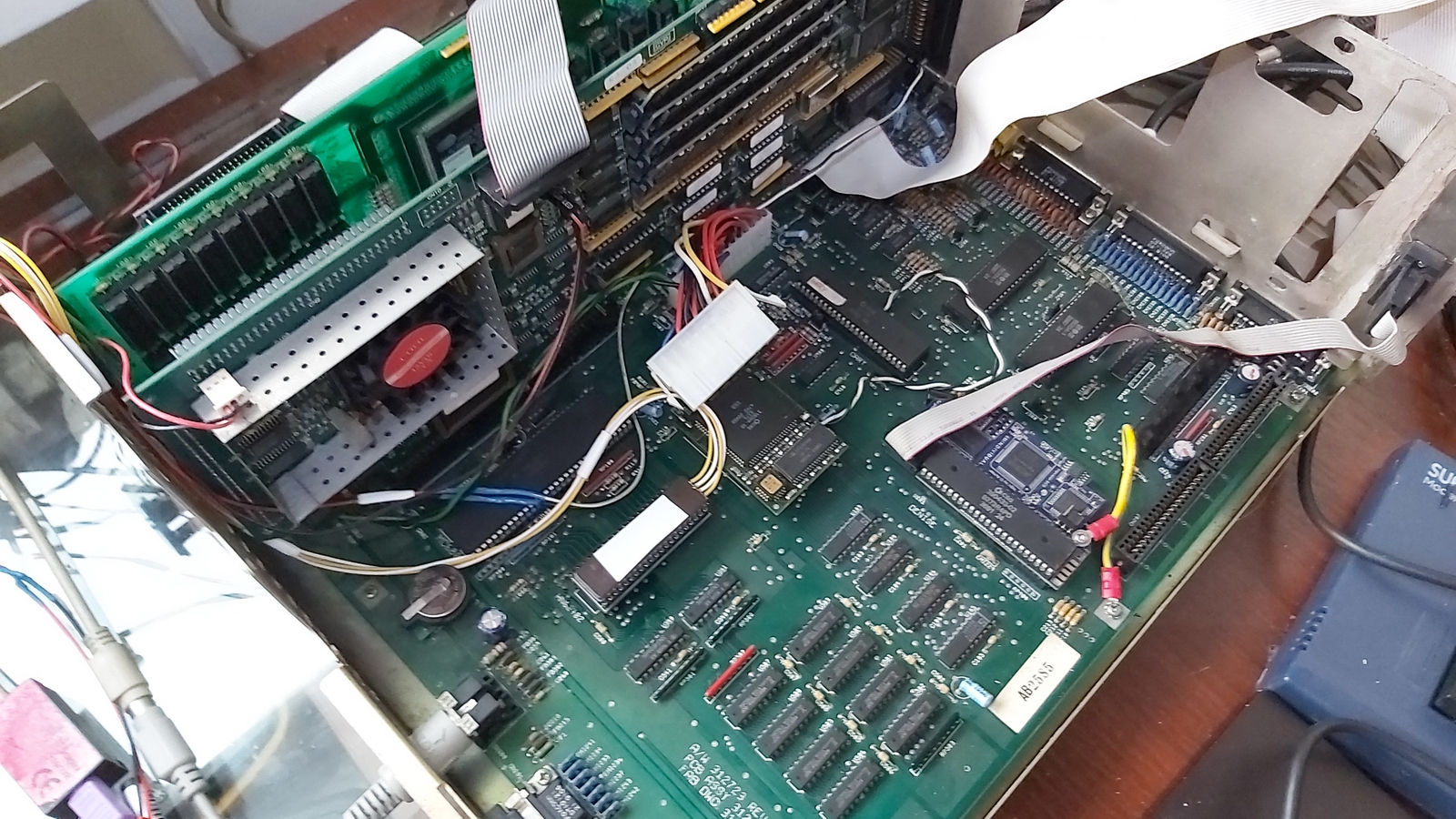

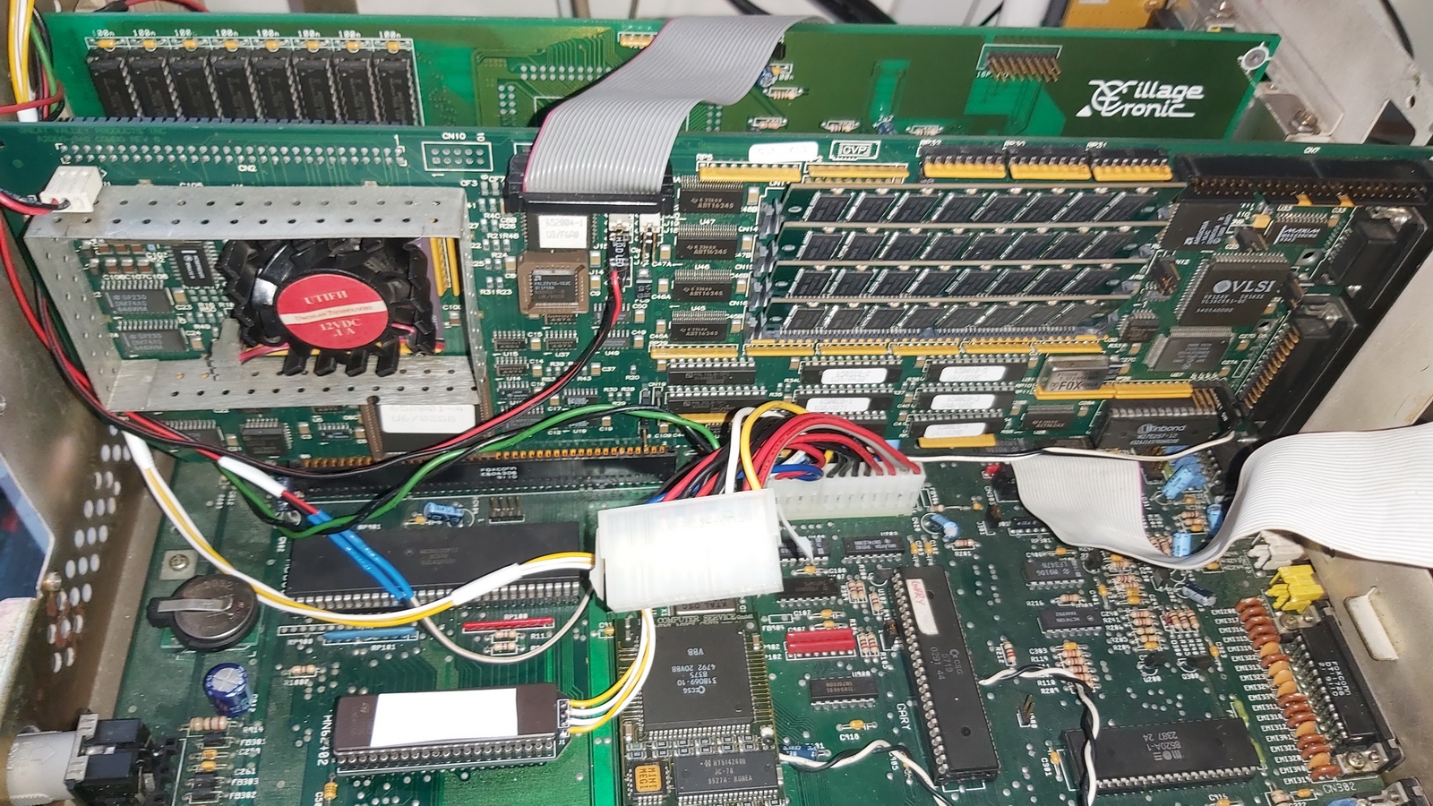

Ahora vamos a ver el A2000 por dentro ....

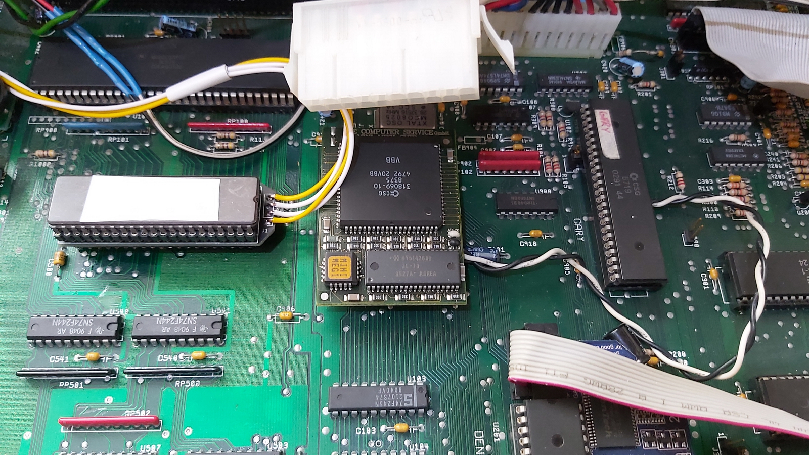

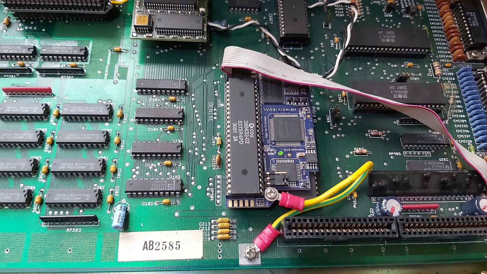

Indivision ECS, DCE Mini Megi (gracias a este interfaz tengo 2MB de CHIP RAM) y mi conmutador de Kickstarts ...

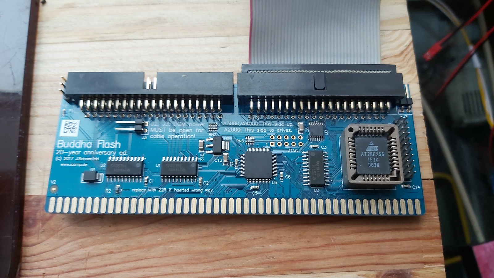

GVP 040 Combo con un 040 a 33Mhz y 64MB de RAM, Picasso II RTG y Buddah IDE 20 Aniversario
Una vista general ...

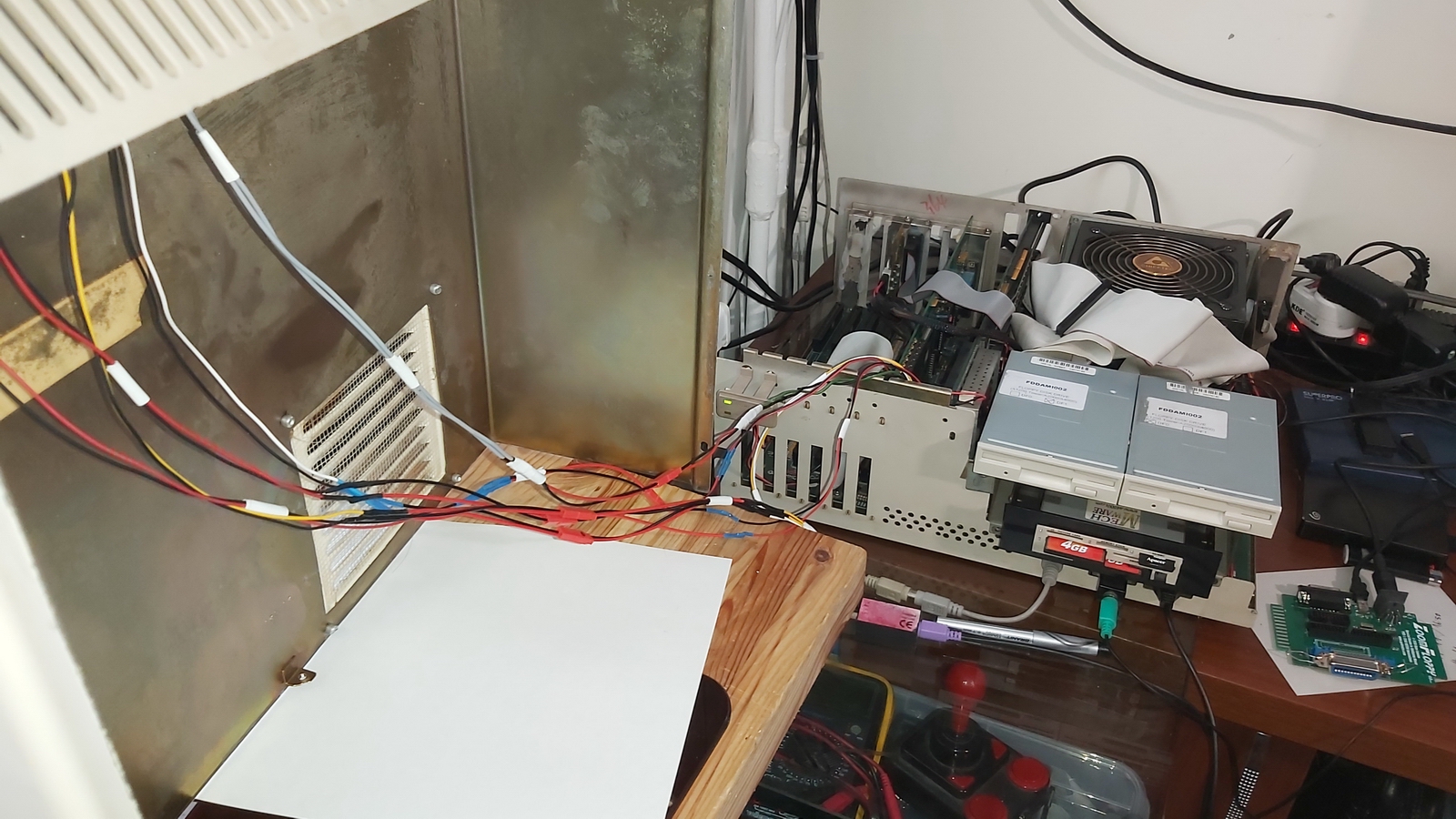

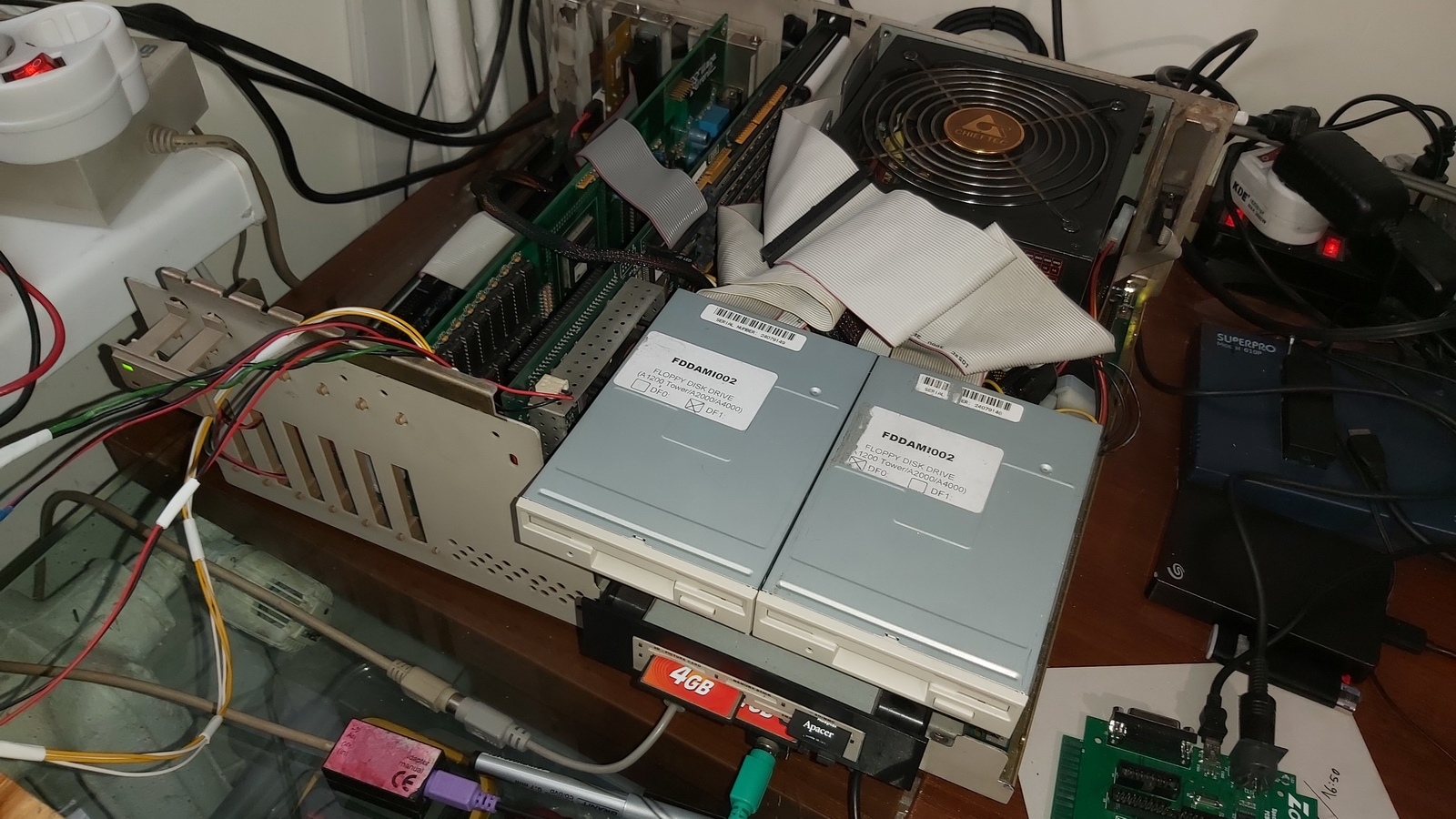

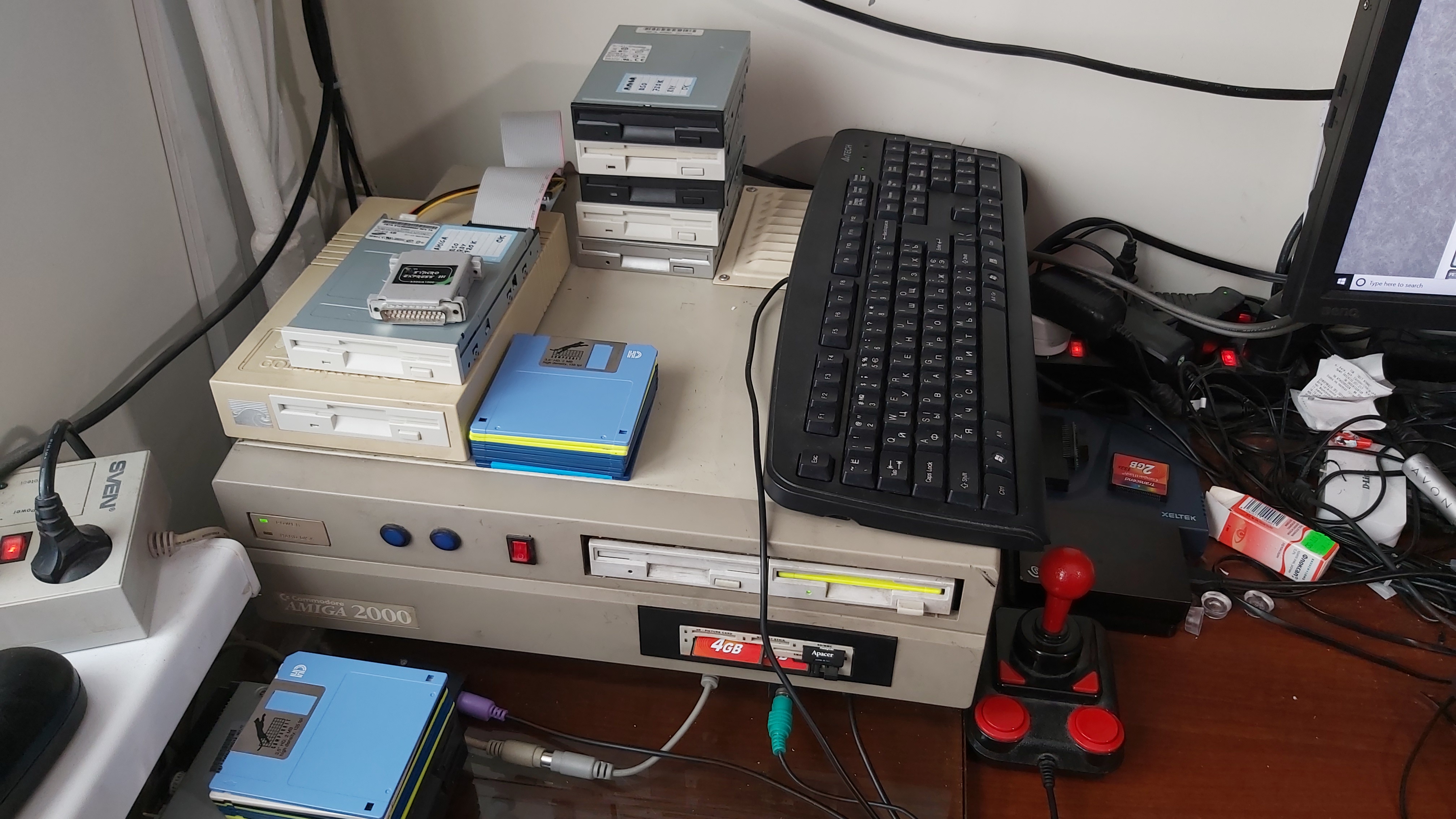

Y ahora a montar el trasto ...
Y el cacharro montado y funcionando otra vez ....
Esto es to ... esto es to ... esto es todo amigos ... :sarcastico1:

La Picasso II no tiene más que 2MB de RAM por lo que la resolución óptima es solo 800x600 a 16bit. Pero bueno, eso me permite una pantalla más que cómoda y poder usar iconos png lo que le da más vistosidad al Workbench.
Sobre el WB 3.1.4, la verdad es que no está mal, pero esperaba mucho más, me refiero a que incluyese más herramientas tales como un editor de textos moderno, la utilidad UnArc del WB 3.9, un Dock para poner barras de herramientas, etc.
En fin, podían haber incluido muchas cosas y dejar al usuario la opción de instalarlas o no según las capacidades de su equipo.
Por otro lado, he comprobado que el PFS3AIO 19.2 (la última versión) no funciona como es debido. Sí, las particiones se crean y las puedes usar, pero se producían muchos errores, el más grave que las particiones, de buenas aprimeras, desaparecían ... Alucinante !!!
Al final opté por ponerle el FastFileSystem del 3.1.4 y ahora sí va todo como es debido ... la pega ... que la velocidad de lectura/escritura se ha reducido a la mitad ....
Otra cosa es el trackdisk.device que han puesto. Como sabéis, el trackdisk.device se encarga del control de las disqueteras y la nueva versión provoca errores aleatorios. Me explico ...
Con mi instalación del OS 3.9 y el trackdisk.device original del KS 3.1, puedo formatear, copiar, etc. sin errores de ningún tipo. Bien, pues con el trackdisk.device del KS 3.1.4, usando las mismas disqueteras y los mismo discos ... cuando le da el punto las disqueteras leen y formatean bien y de pronto te da errores en los discos. Si cambio otra vez a mi OS 3.9 con KS 3.1, los mismos discos funcionan de PM.
Este último problema me tiene bastante mosca ... voy a escribir a los de Hyperion a ver qué me cuentan. Aunque conociéndolos ... no son muy dados a aceptar supuestas críticas.

Pero viento tu maquina, me asaltan una duda,
No veo claro es el lector de tarjetas multiples del hueco de 5,1/4 ¿qué conexión tiene? Parece los tipicos USB.¿qué uso tiene?.
#13 Re: Mi Amiga 2000
El lector de tarjetas múltiples es un lector SCSI-II que va conectado a la GVP-040 Combo.
En la Buddah tengo dos tarjetas CF que uso para almacenar los juegos WHDLoad, programas para instalar, backups, etc.
En el lector de tarjetas SCSI, tengo una CF para Sistema, otra para trabajo y una para intercambio de datos con el PC.
Para intercambio de datos con el PC uso una mSD de 8GB con PFS3AIO, la cargo con WinUAE en el PC, transfiero los datos y la vuelvo a poner en el A2000. Es muy cómodo y seguro.
