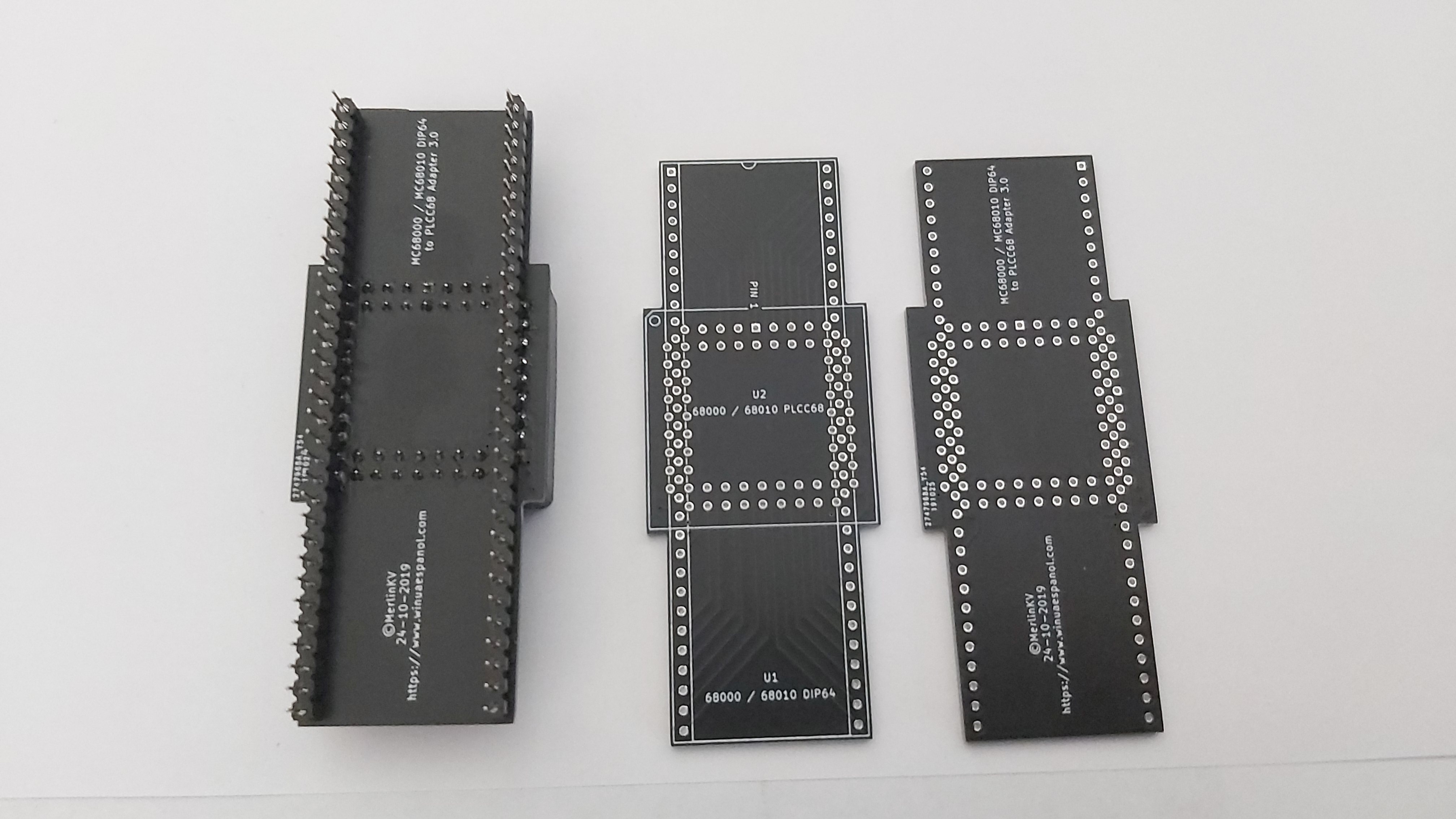

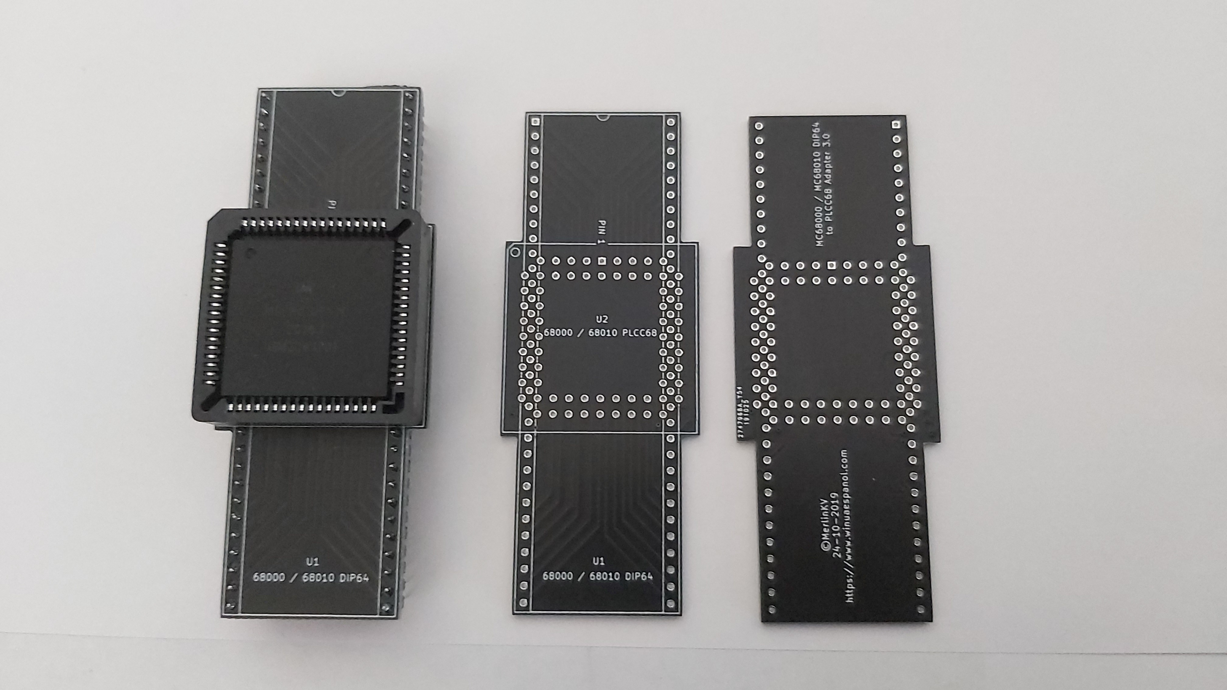

El otro día recibí unas cuantas placas de varios proyectos y, poco a poco, voy montando algunas.
Esta era mi v3.0 del adaptador, para los Motorola 68000 y 68010 DIP64 a PLCC68, que he montado y probado. Funciona de PM.
Así que lo dejo como versión definitiva y, bueno, pues he modificado un poco el diseño, quitando lo de vXX y poniendo la fecha final.
► Mostrar Spoiler

Me alegro de que funcione bien tu idea. Se siente una gran satisfacción cuando ves que el desarrollo y ejecución de un proyecto aunque sea pequeño, llega a buen puerto. :gamer1:
