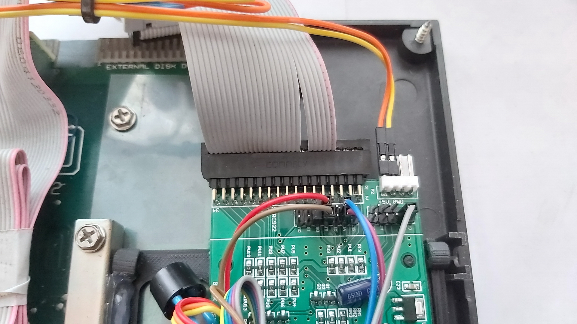

Pues como al final he acabado harto de las disqueteras de 3" me he decidido a ponerle una Gotek interna al +3 con FlashFloppy.
Para el frontal he usado uno que me descargué de internet, pero creo que cuando tenga tiempo y ganas me diseñaré uno propio. No está mal, pero no es lo que yo quería. El caso es que he estado buscando y todo lo que hay es muy parecido, así que lo mejor será que me haga uno al gusto y que encaje como un guante.
Las conexiones del rotary encoder, oled, etc. las he cogido de la propia página de FlashFloppy: FlashFloppy Hardware Mods.

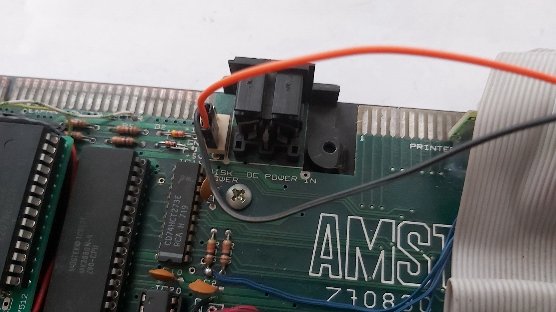

Lo que si tenéis que tener cuidado es con la alimentación. Si, como yo, vais a usar el conector interno, tenéis que fijaros bien ya que el conector de alimentación original de la disquetera del +3 lleva las líneas de 12v y 5v cambiadas. Yo lo que he hecho es usar un par de cables de las Arduino y solucionado el problema.
Alimentación y cable adaptador IDC34 a IDC26

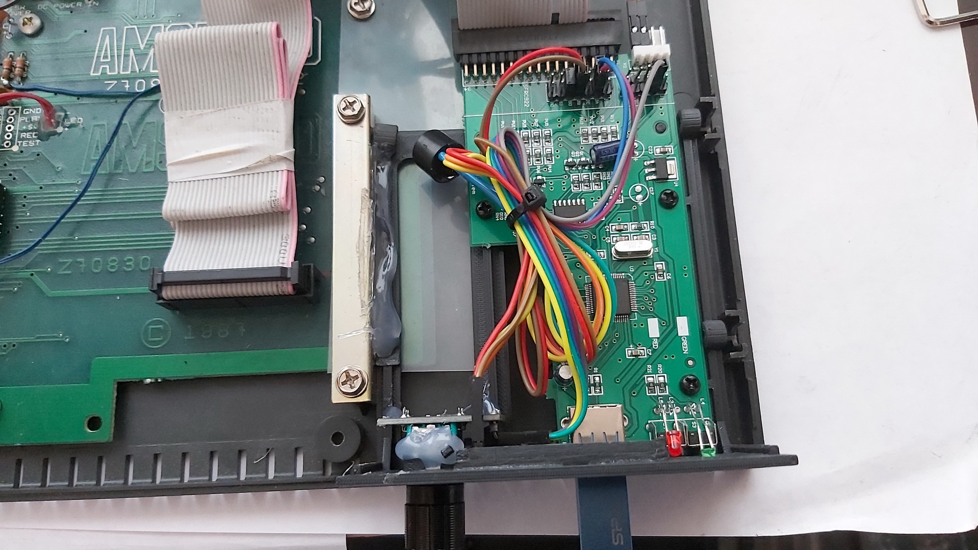

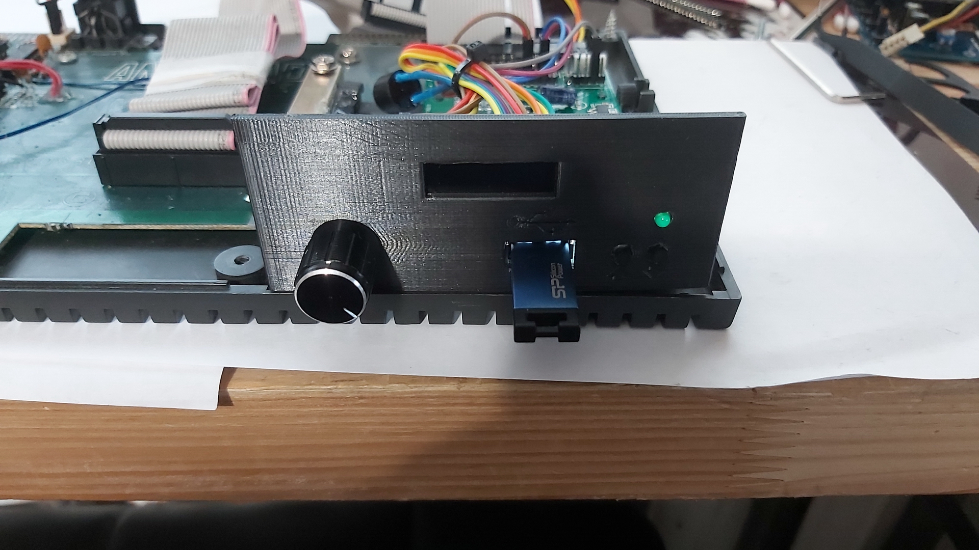

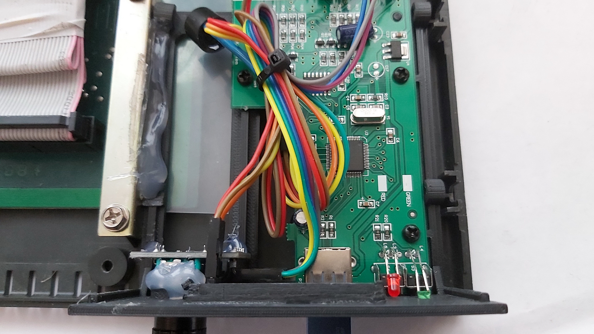

Un par de vistas generales
Fijaros que he tenido que usar cola caliente ... como he dicho, el diseño del frontal no es lo que yo esperaba.

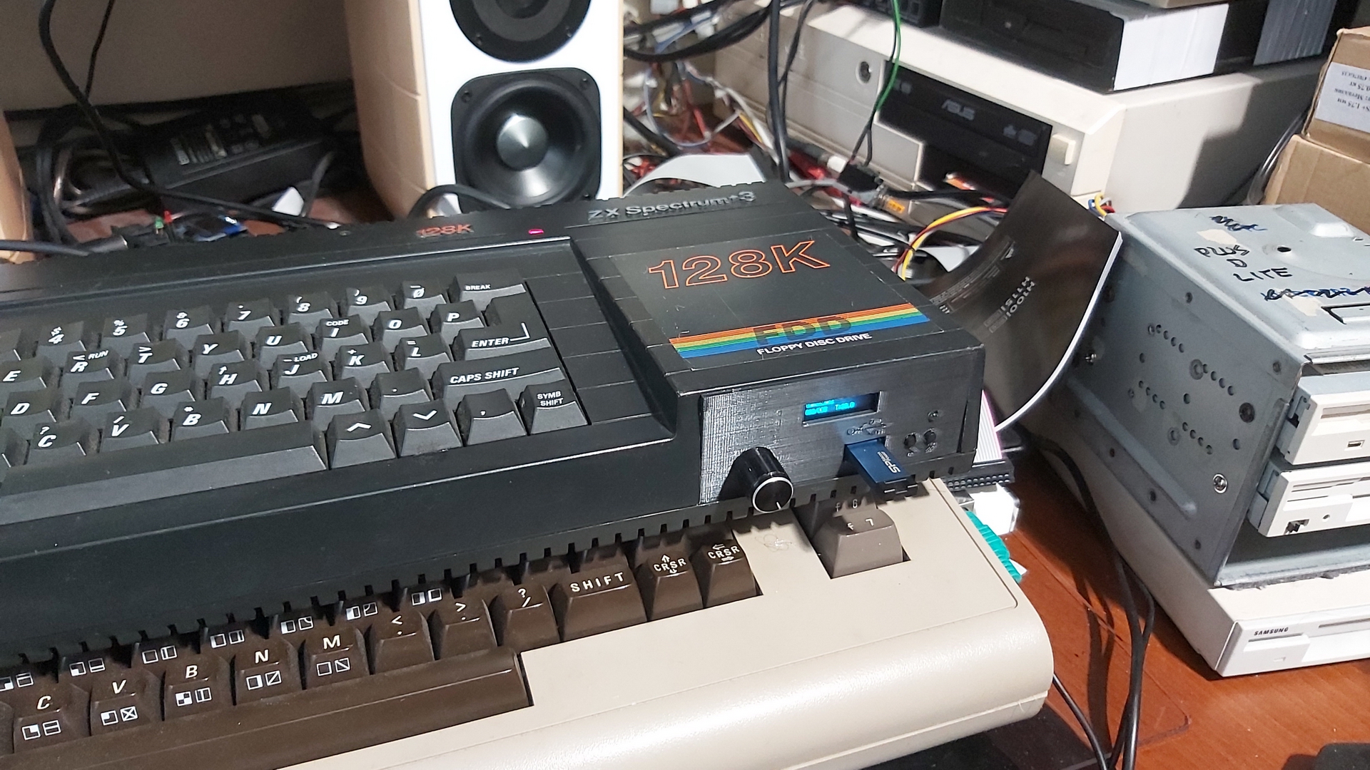

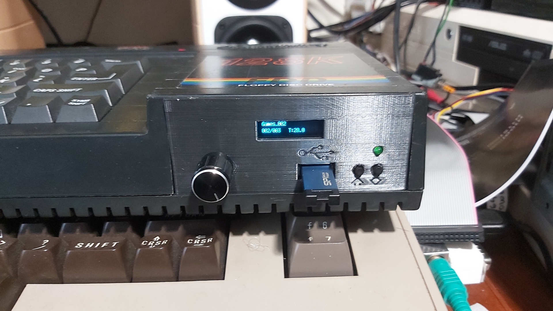

Montado en el +3 y funcionando
Le he puesto un buzzer pasivo para oir el sonido emulado de la disquetera. Ya sabemos todos que no es una reproducción fiel de ese sonido, pero mola mogollón.
Se acabaron los problemas de la disquetera interna. :gamer1:
