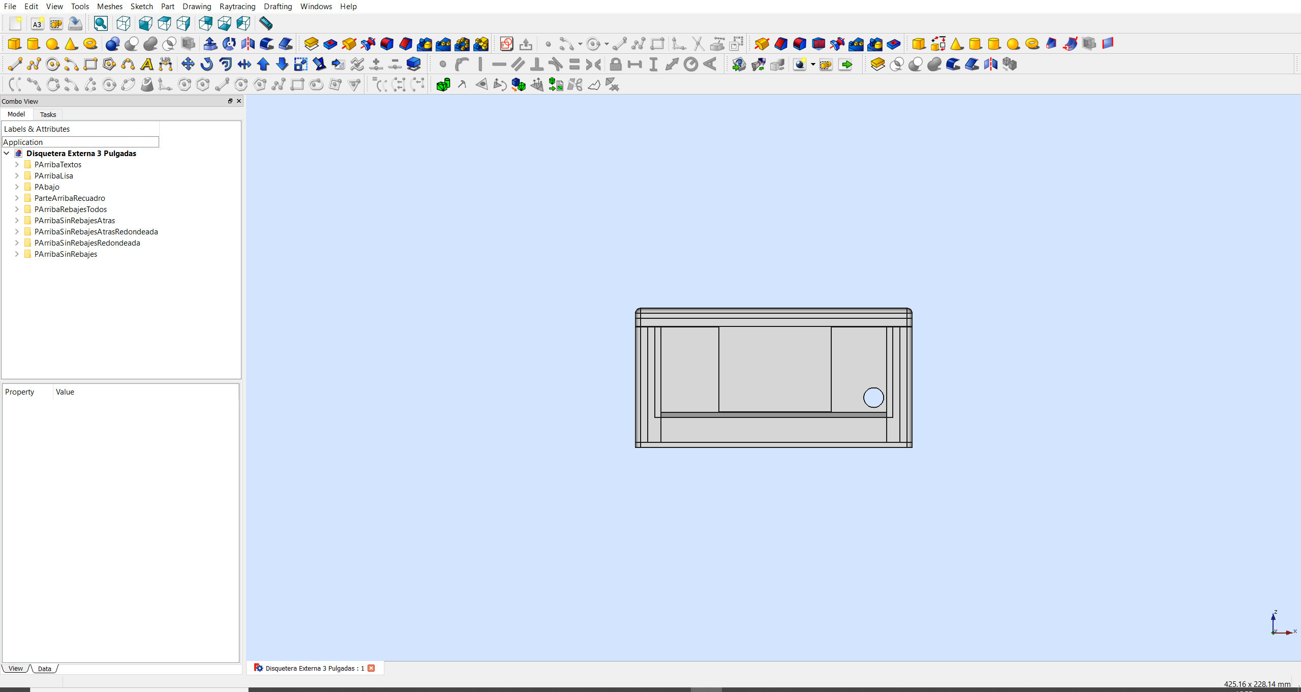

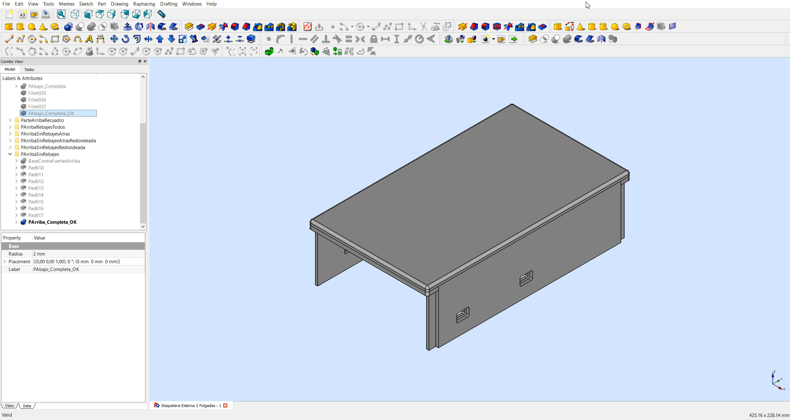

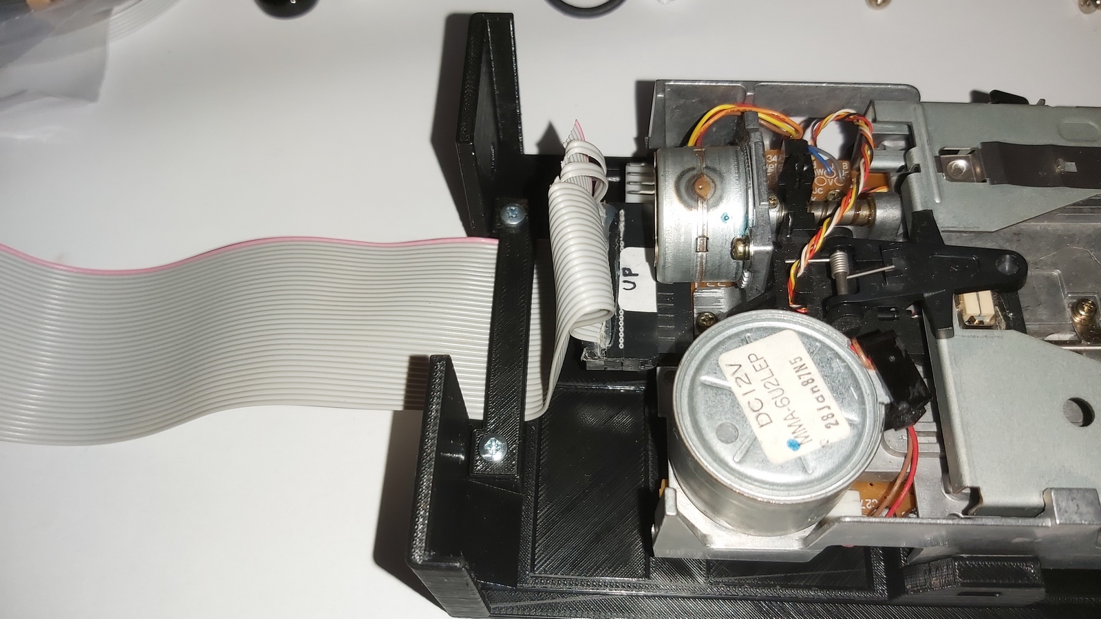

Hola chicos,

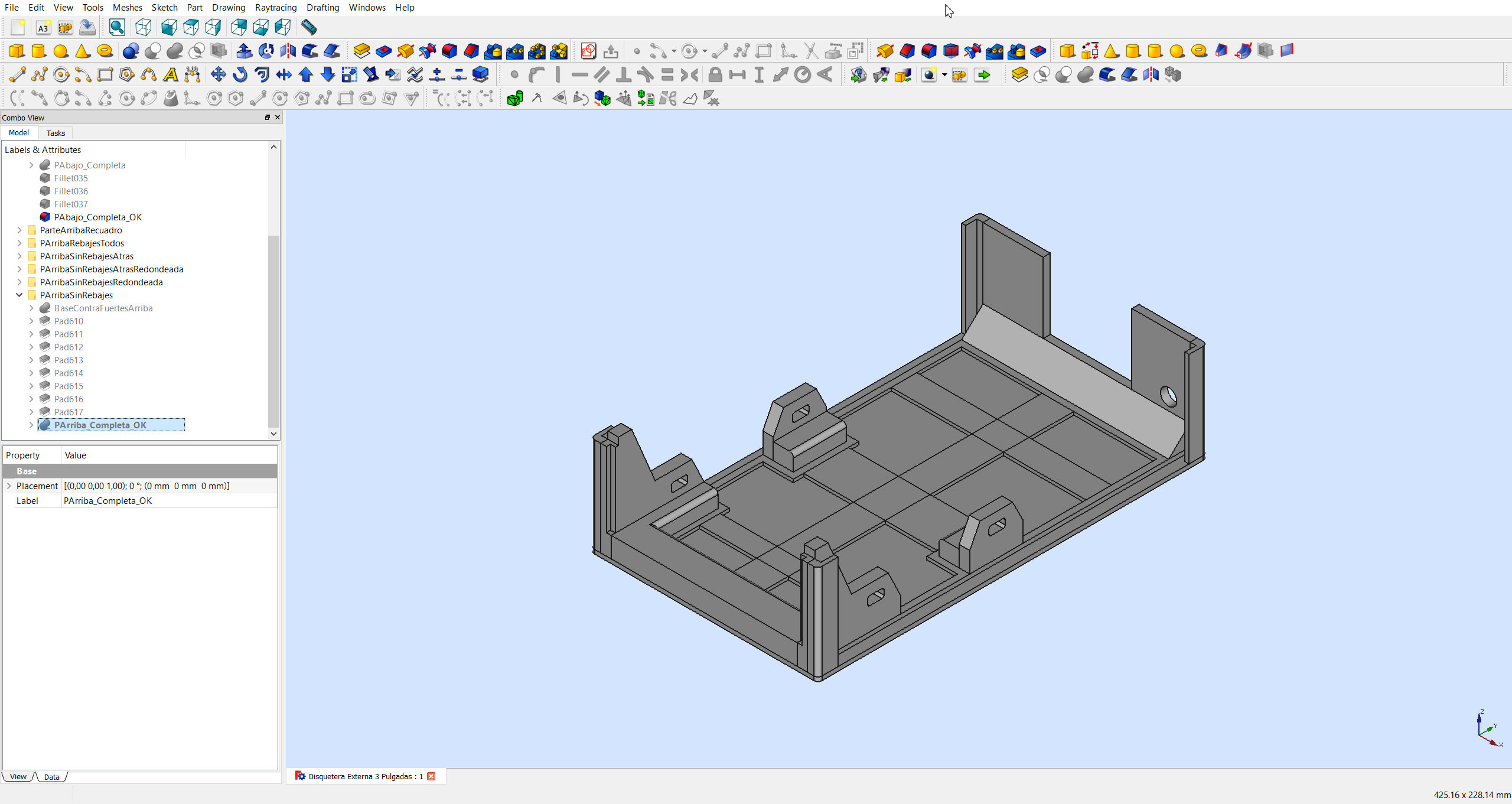

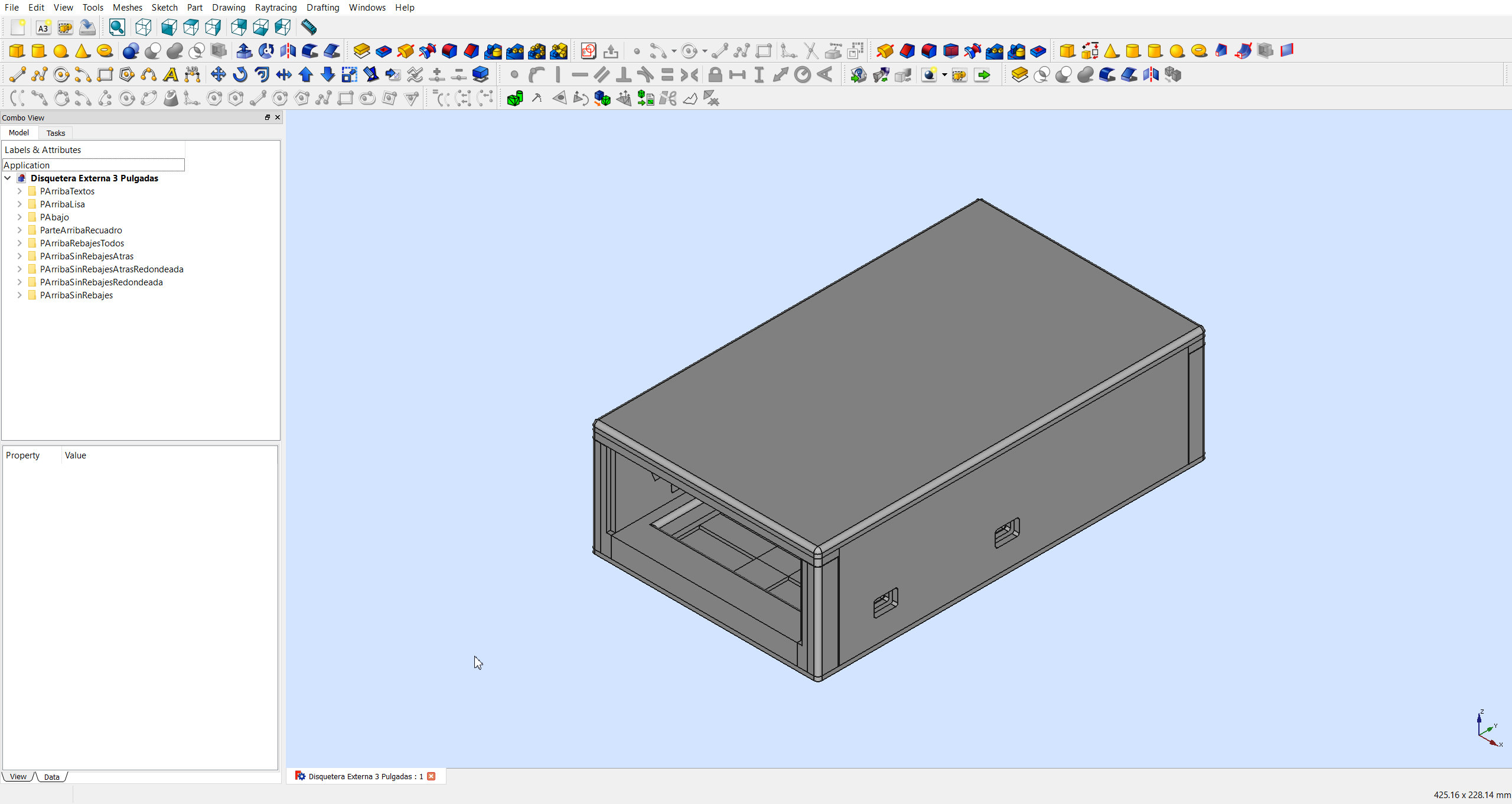

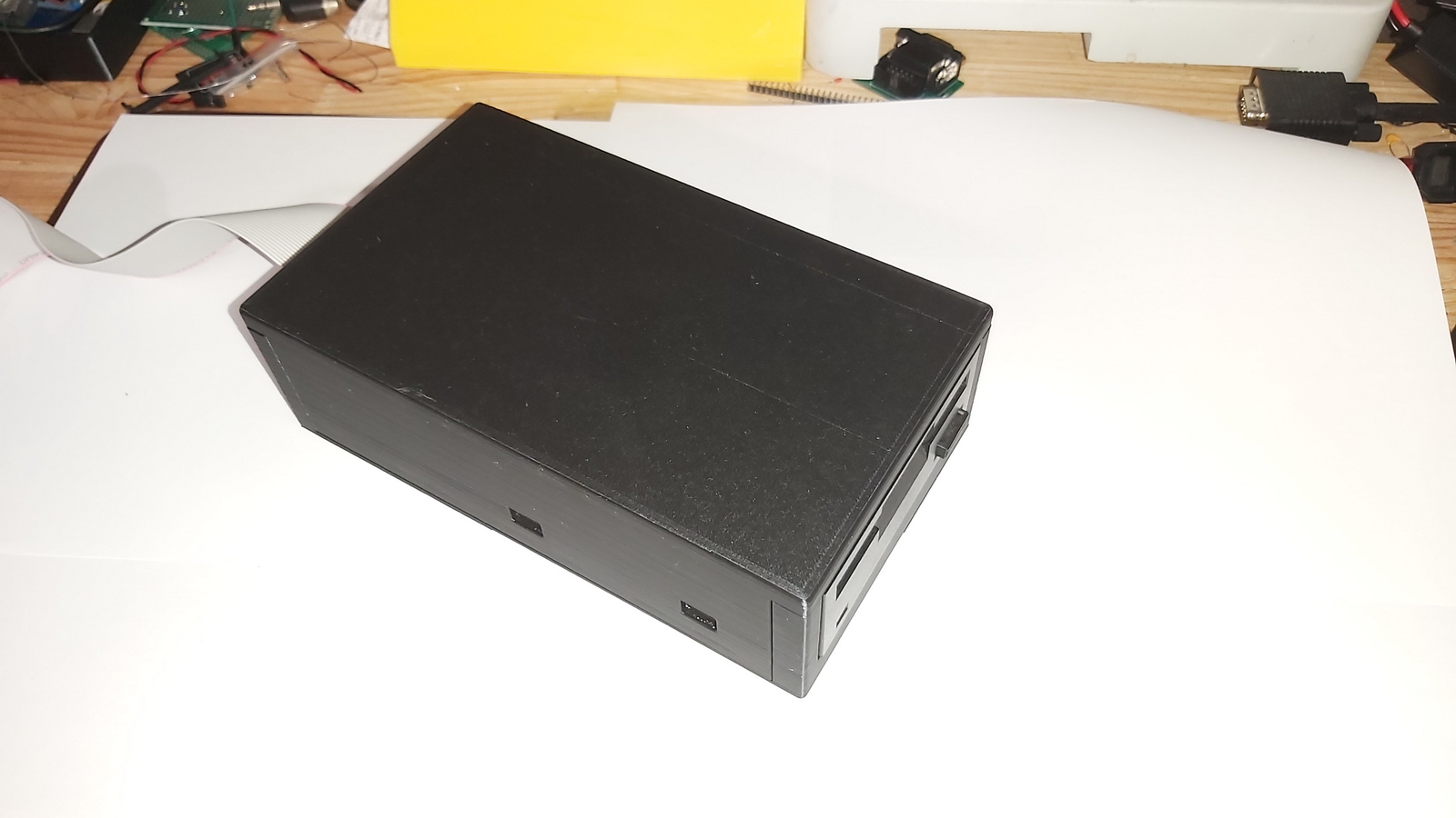

Como ya os comenté estoy con el tema del diseño de una carcasa para usar las disquetera de 3" como disqueteras externas.
La parte de abajo ya está impresa y se ajusta como un guante. Ahora se está imprimiendo la de arriba ... tardará unas cuantas horas ... :risa1:
Cuando termine, si todo ajusta bien, os pondré unas fotillos con el invento rulando ... :hola1:

Yo con mis preguntas de informático.... ¿Que soft es?

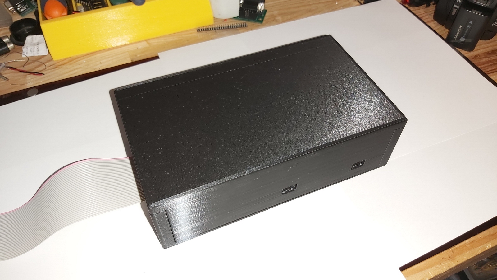

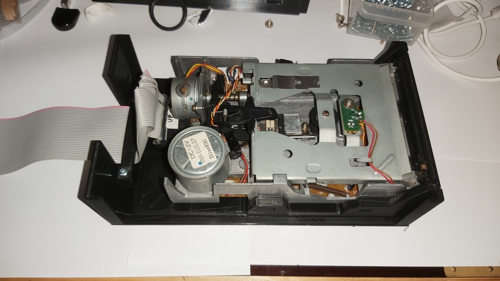

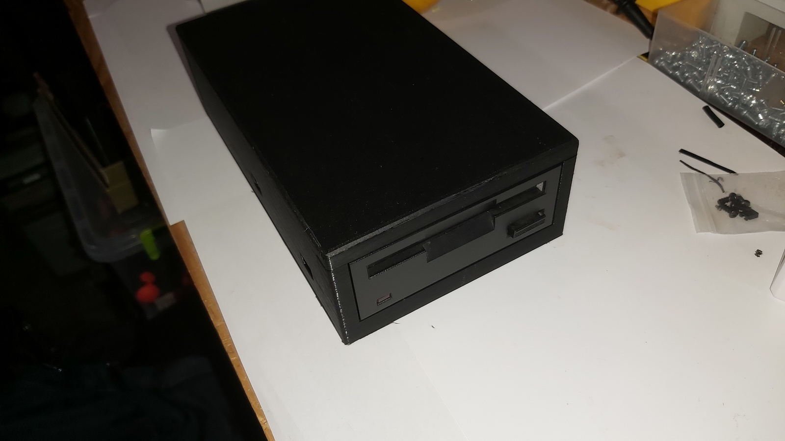

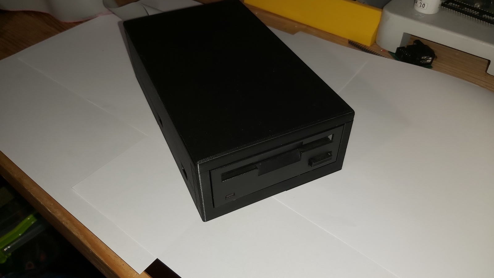

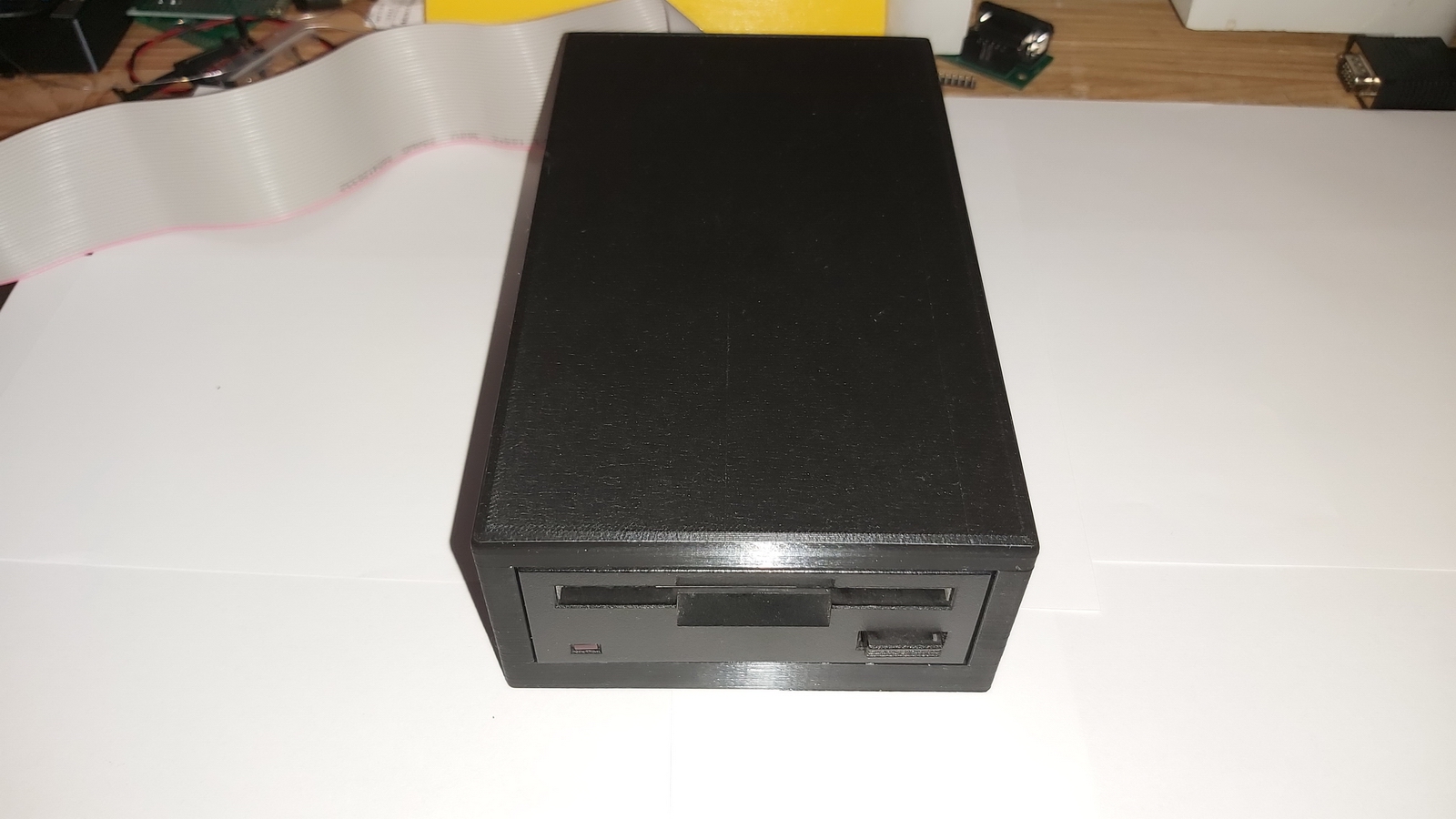

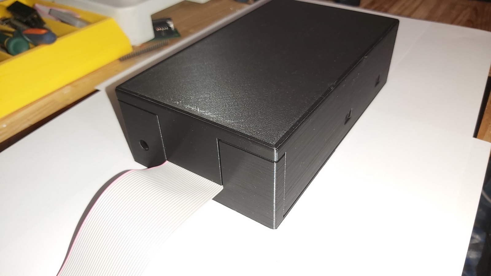

Pes la carcasa impresa queda así.
Las fotos me han salido con mucho brillo, pero el color real queda de PM.
Tengo que ir a comprar unos tornillos un pelín más largos que los que tengo y una "funda" para el cable de alimentación que también ira externo, ya que necesita 12v y 5v.

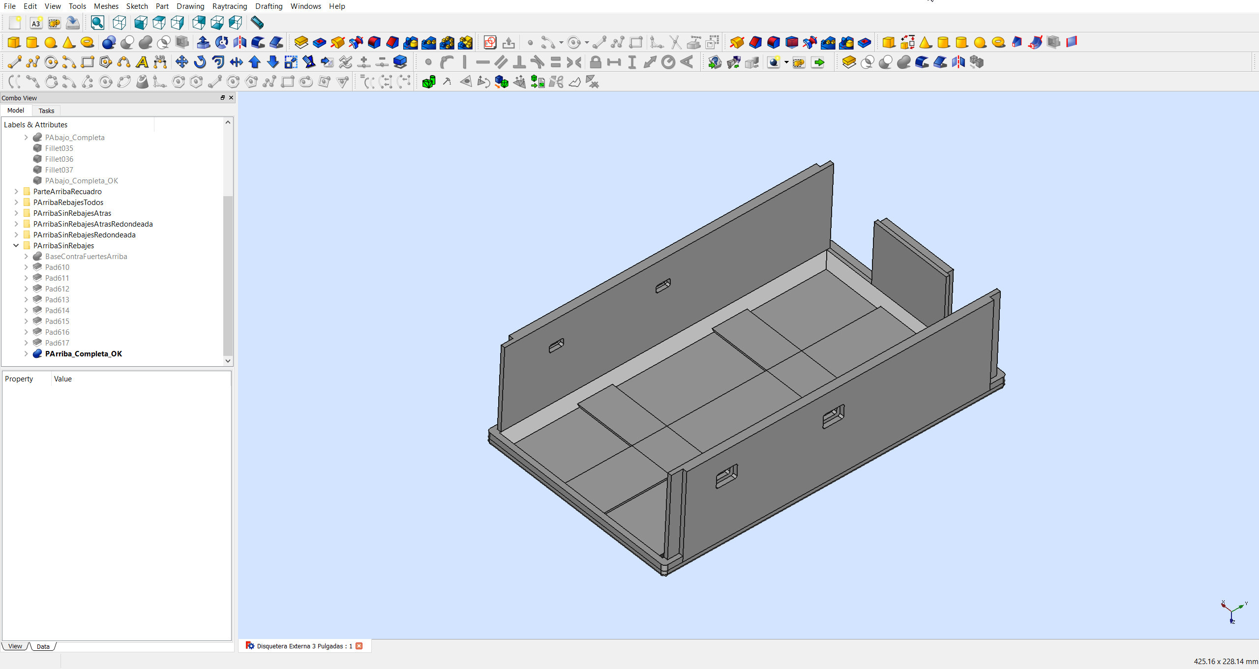

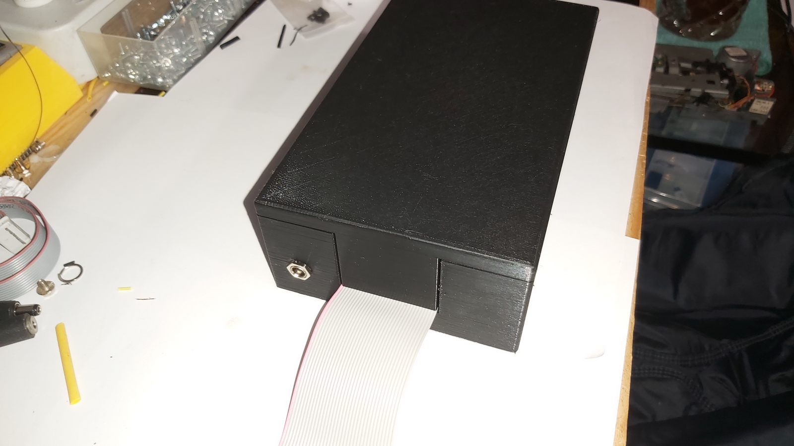

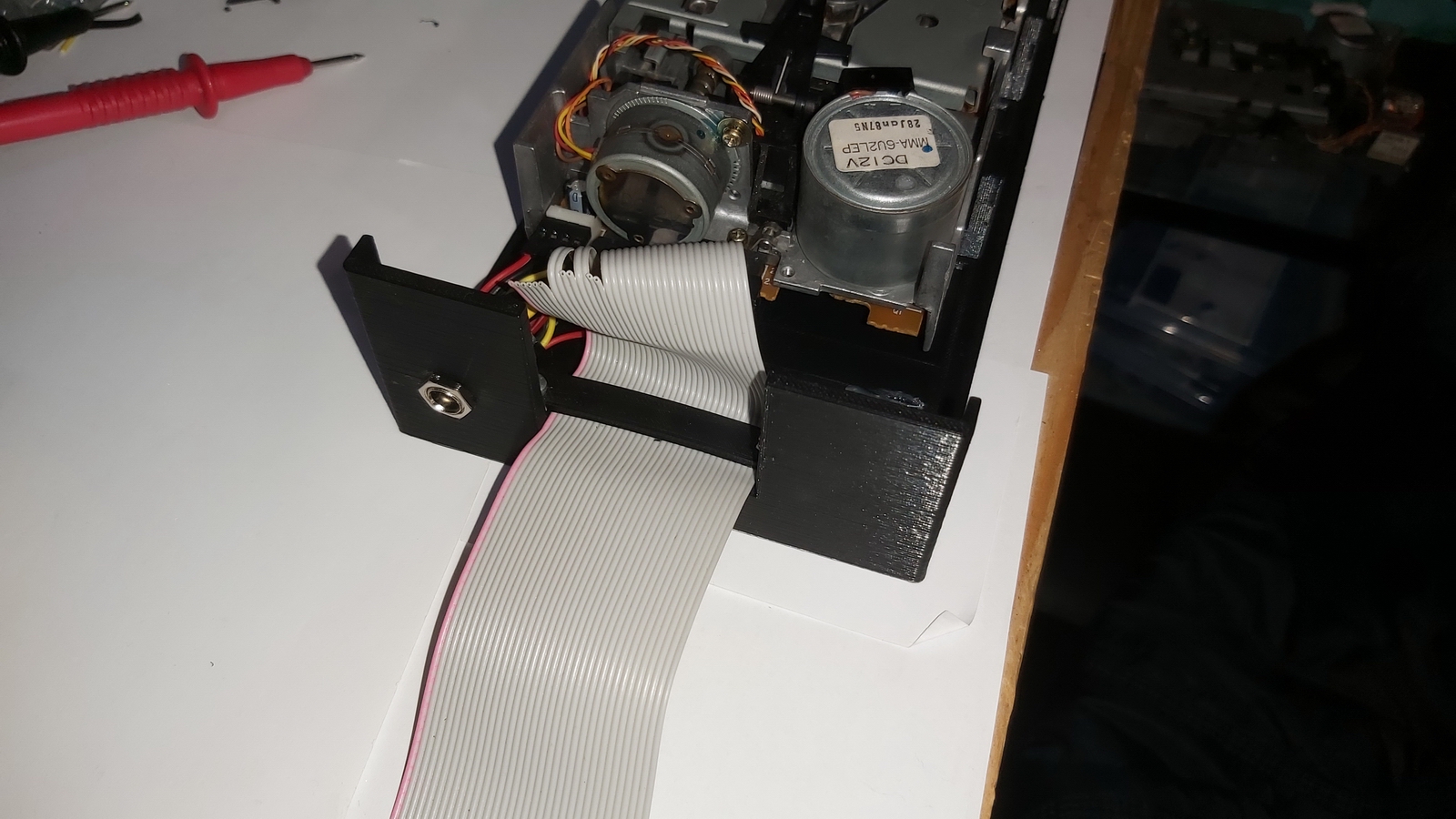

Como tengo que imprimir otras dos carcasas -quiero pone 3 disqueteras en activo, una pa PC, otra CPC-6128 y otra ZX+3- he aprovechado para mejorar un poco la cosa y le he añadido una faja para fijar mejor el cable de la disquetera ... le doy vueltas al tema de la alimentación ... con 5v y 12c se me complica un poco la cosa ¿ideas? .... Me refiero a la hora de poner algún tipo de conector. Se me había ocurrido poner dos Power Jacks, uno dedicado a los 5v y otro a los 12 ....¿como lo véis? ... Luego habría que usar una fuente externa con dos tomas, una para cada voltaje.

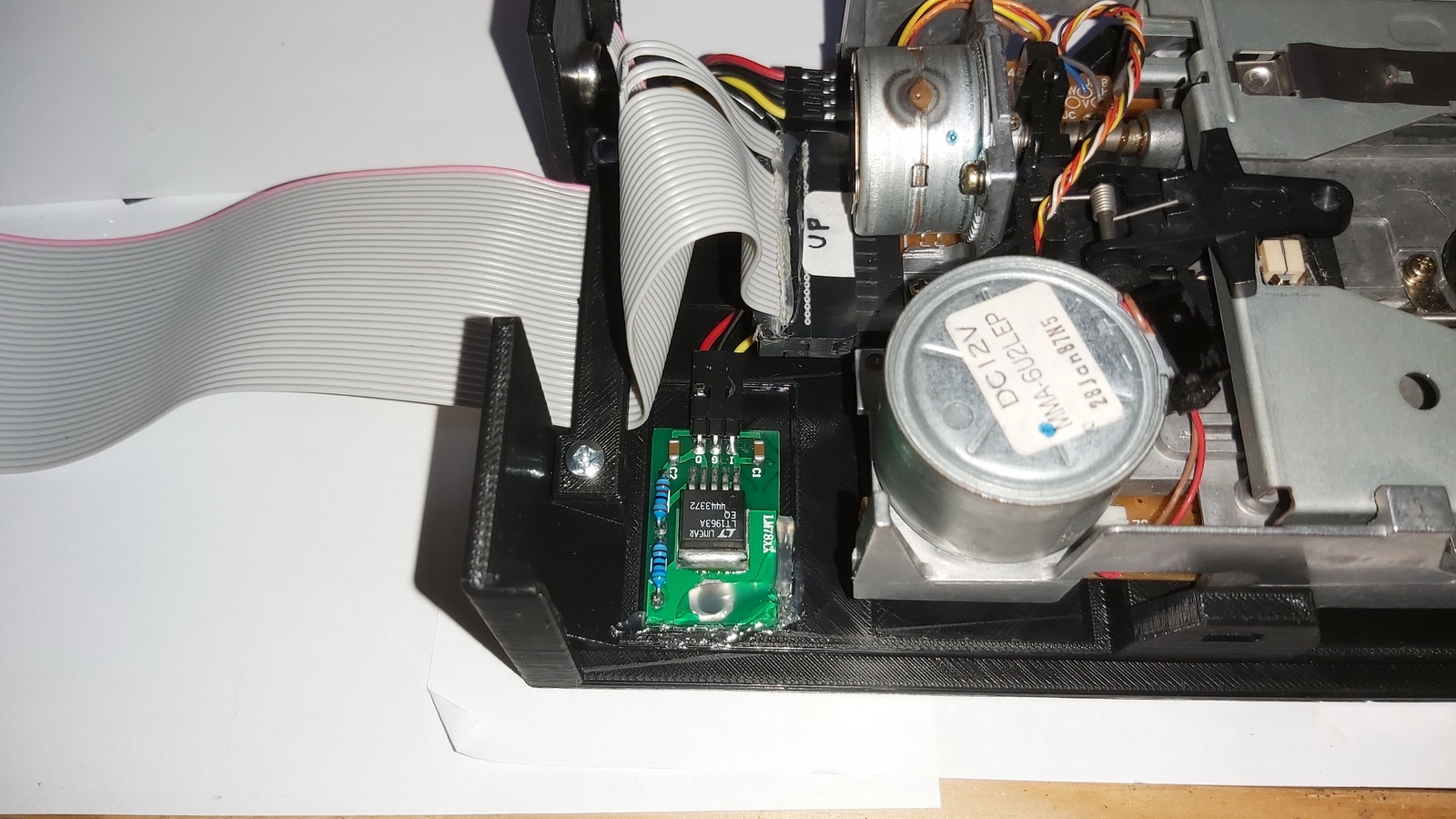

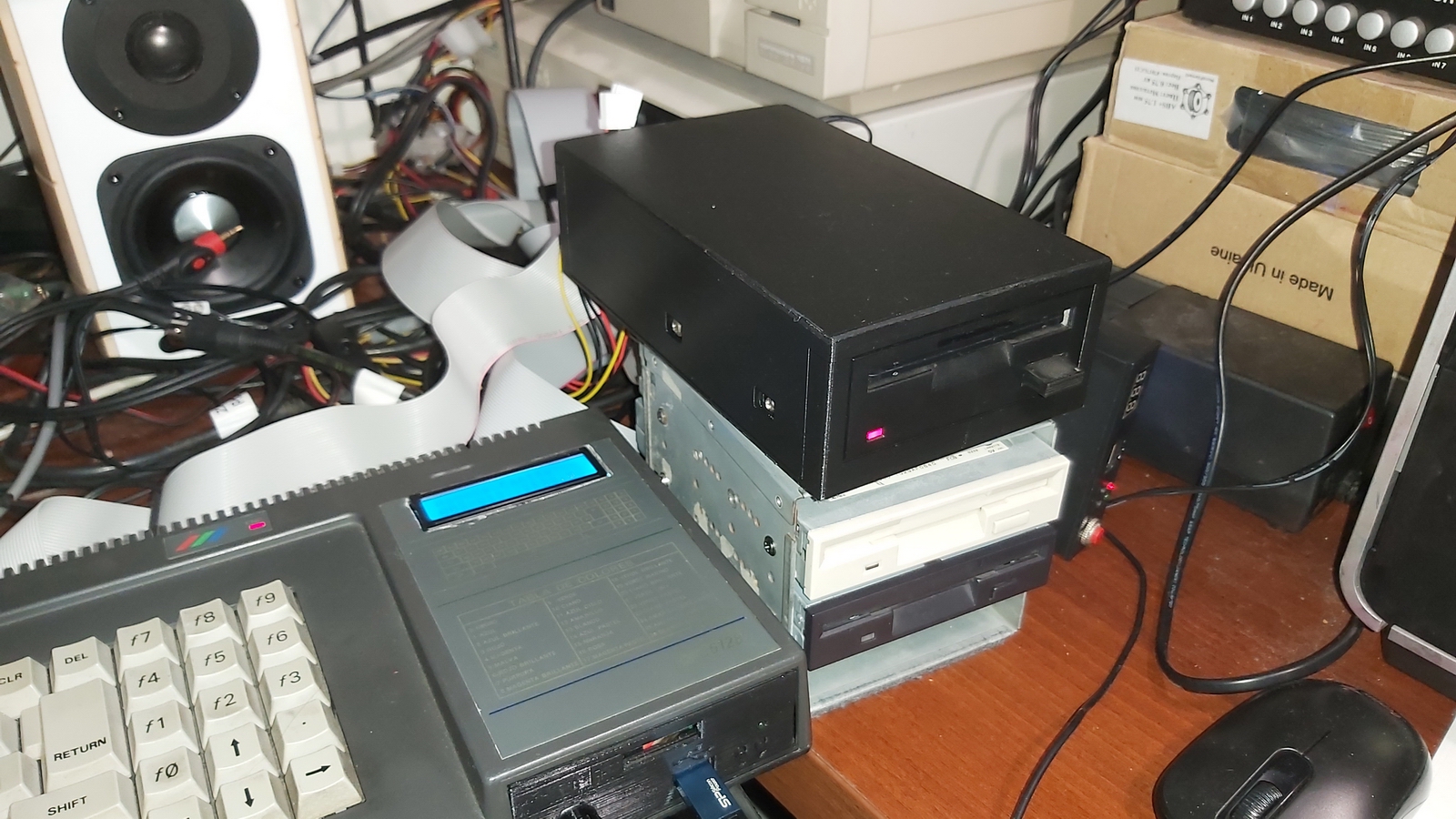

Hola chicos, gracias a una simple pero no por ello menos genial idea de Bone (muchas gracias compi), he solucionado el problema del doble voltaje (12v /5v) para la disquetera, combinándolo todo en una sola toma externa de 12v.
Al final he puesto uno de los sustitutos del 7805 nor por nada, sino porque ya lo tenía en su propia mini-PCB y no me complicaba la vida, además IN y OUT están convenientemente filtrados y me dan un salida de 5.1v estables y muy limpia.

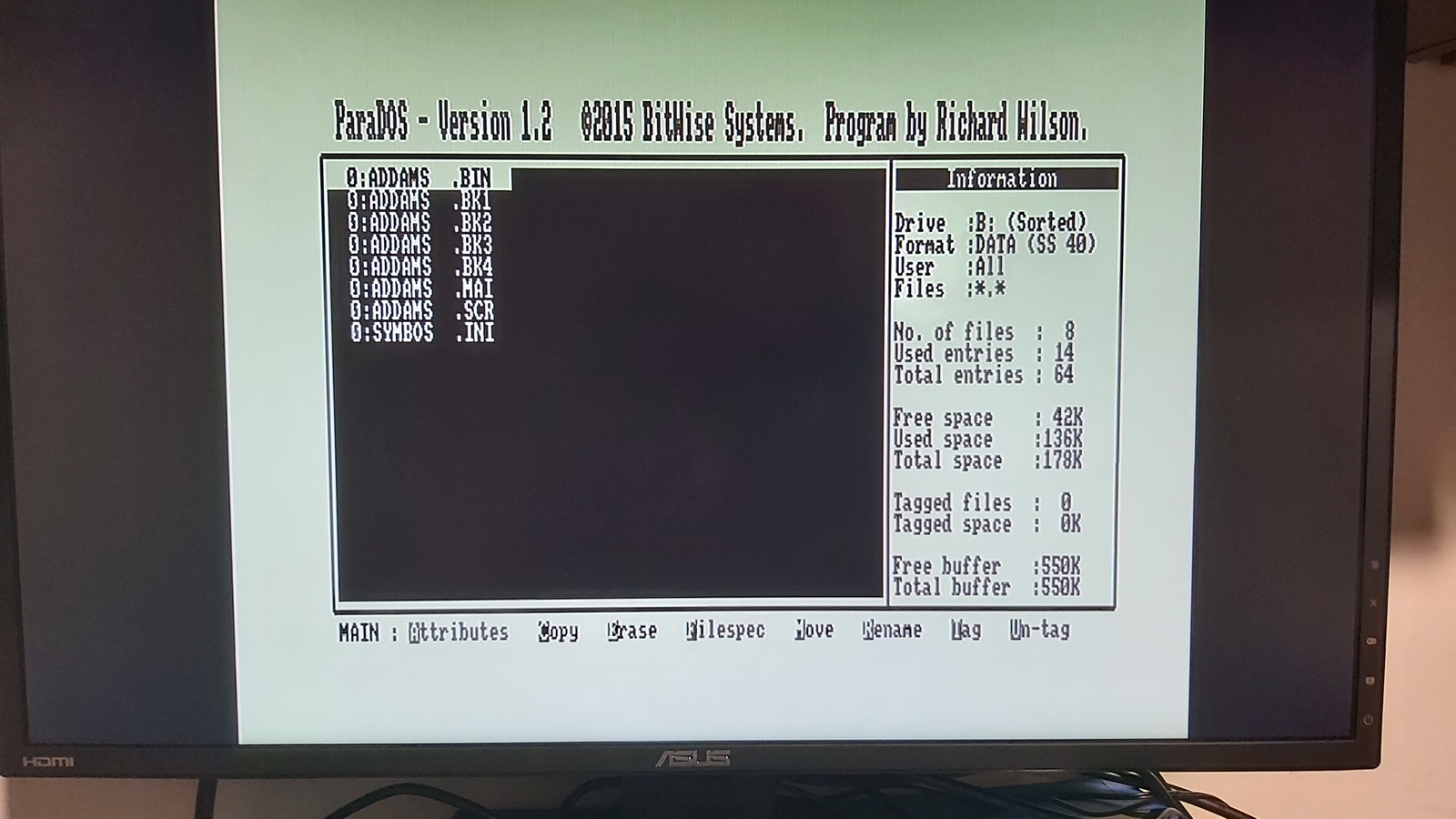

Os pongo unas fotillos del invento terminado y el resultado de una copia que he hecho de una imagen DSK que estaba en A a la unidad de 3" externa que es la unidad B.
El siguiente paso será hacer el mod ABBA ... :hola1:

Pues va todo bien, pero se calienta demasiado. He tenido la disquetera trabajando a tope un buen rato y la temperatura es excesiva.
Tengo que idear alguna cosa ....

Entonces necesita disipar demasiado....o le pones un disipador pequeño o solo toca un stepdown....
#20 Re: 3D - Disquetera de 3" (discos CF2) - Carcasa disquetera externa
Pues sí, creo que lo mejor es ponerle un stepdown, lo del disipador lo descarto ya que no hay flujo de aire dentro de la carcasa y el calor seguiría acumulándose internamente.
No tengo setpdown's en stock así que he pedido unos cuantos. :playboy1:
