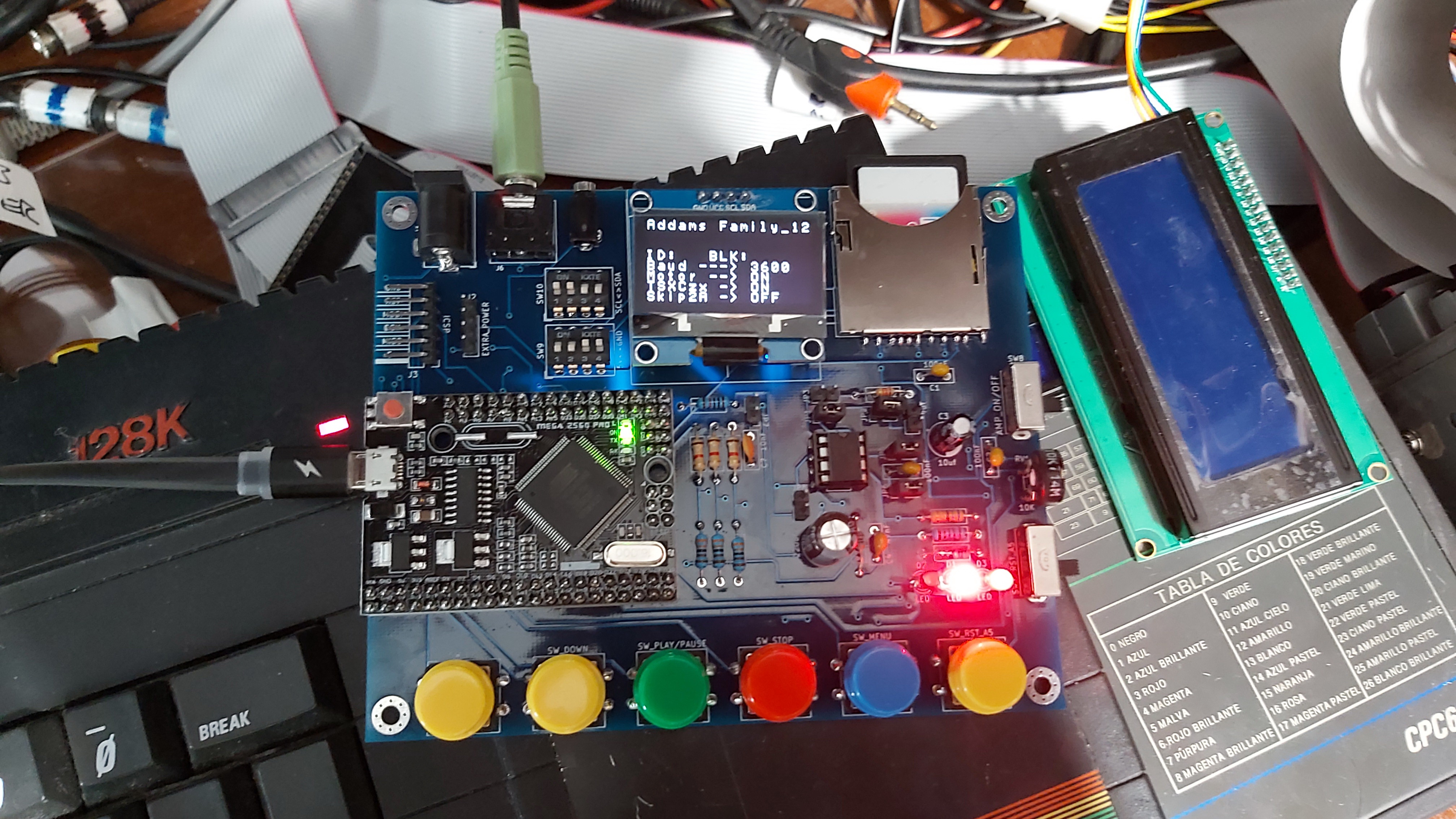

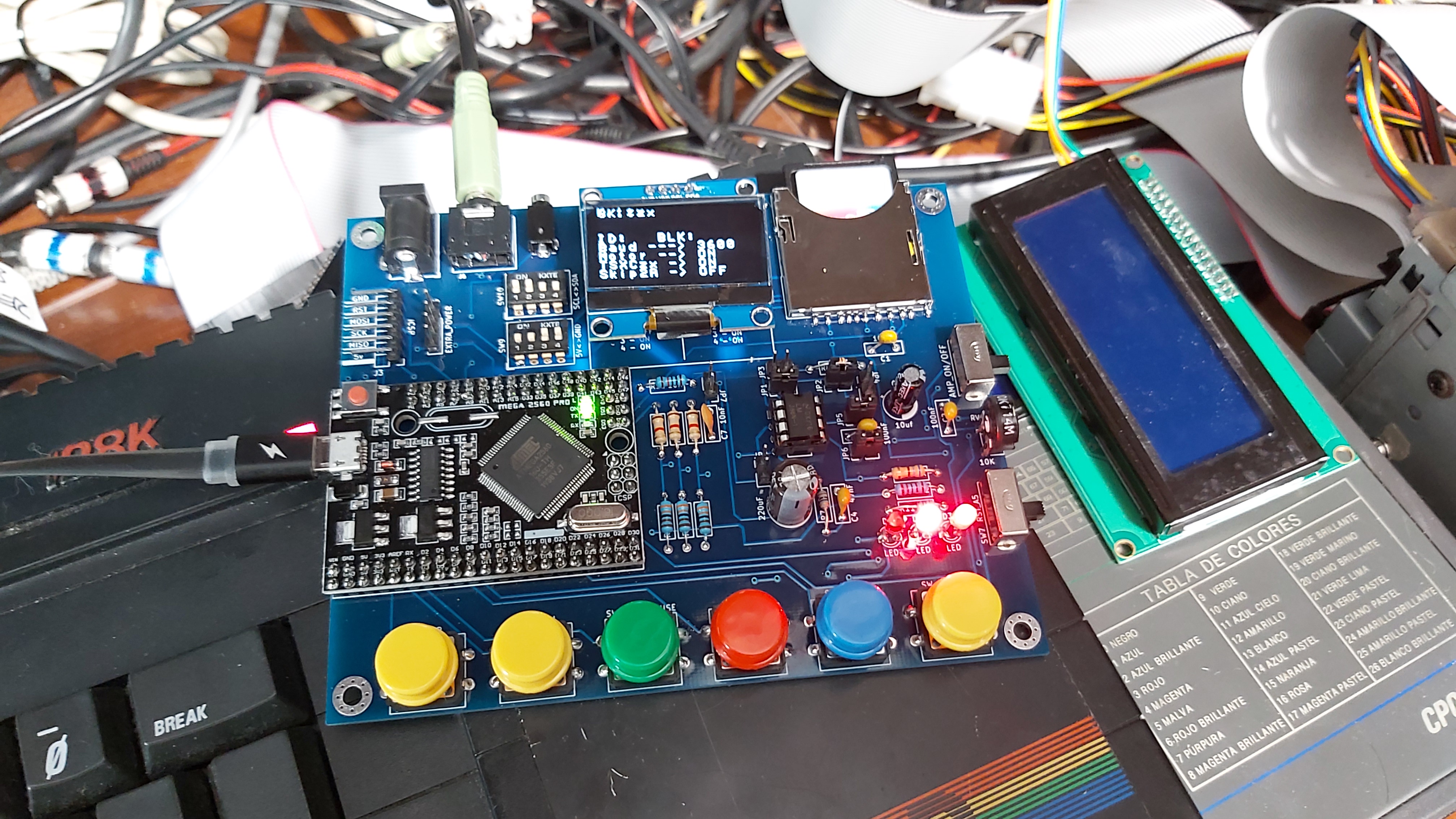

#248 Re: MegaDuino - MaxDuino basado en Mega2560 Pro Embed
Las fotos no son buenas ....
Pero ... ¿Será un pájaro? ¿Será un avión? ... :sarcastico1: :sarcastico1: :sarcastico1:
De todas formas el famoso "led de actividad" lo voy a quitar, total solo parpadea un poquejo cuando cambias de directorio, pero no cuando lee los archivos ....

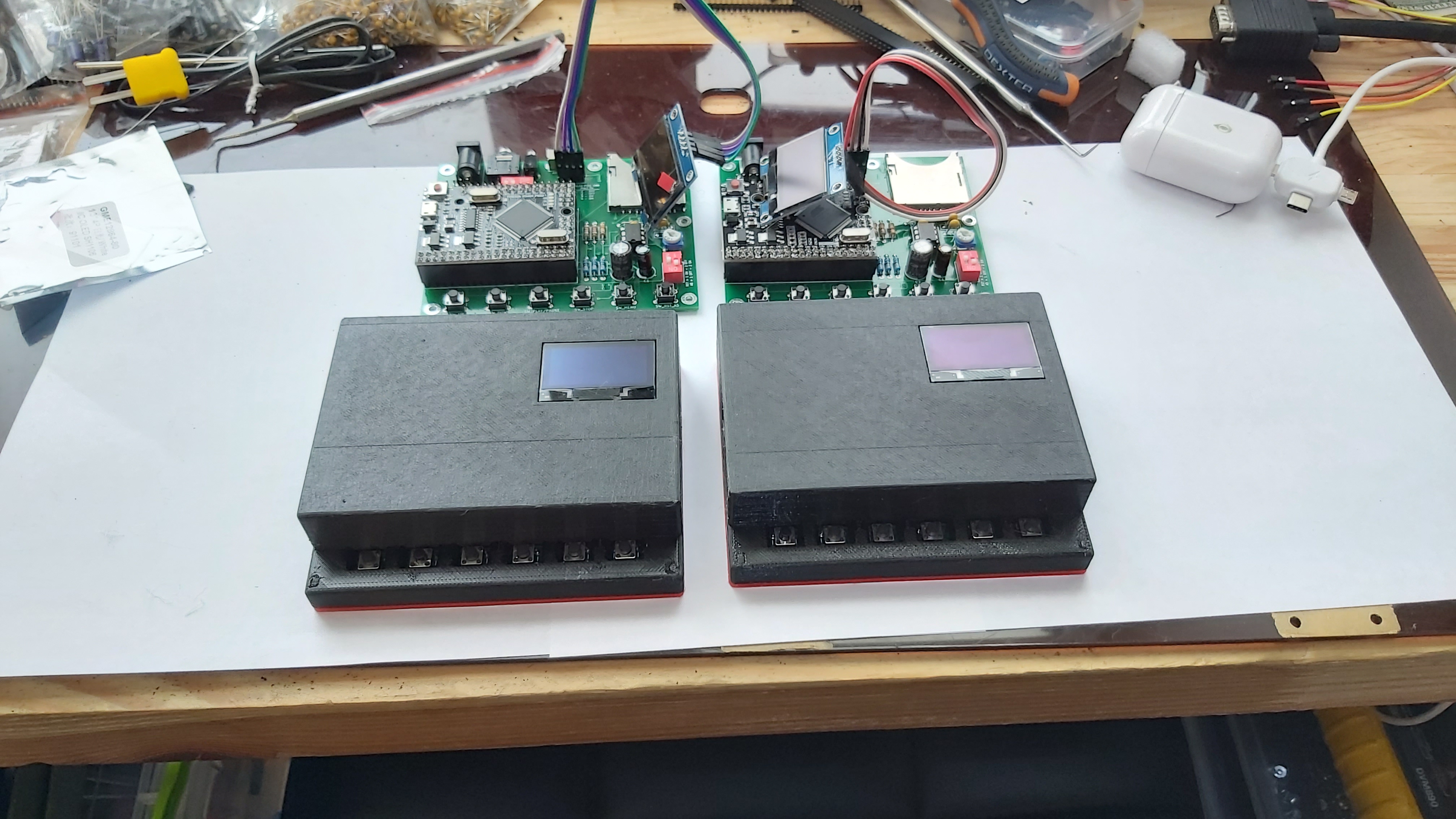

#257 Re: MegaDuino - MaxDuino basado en Mega2560 Pro Embed
Al final conseguí que me saliesen unas cajas bastante "apañás" .... :sarcastico1: ... al menos, a mí me lo parecen.
Mensajes: 1590
Agradecido: 269 veces
#258 Re: MegaDuino - MaxDuino basado en Mega2560 Pro Embed
Uaaahhhh!! DE ESCANDALO!!!! :gamer1:
Pectaculares....me gusta ese aspecto....parece como diseñao por Sinclair....así como en la línea del plus... :guino1:
#259 Re: MegaDuino - MaxDuino basado en Mega2560 Pro Embed
Bone escribió: 18 Mar 2020 21:44 Uaaahhhh!! DE ESCANDALO!!!! :gamer1:
Gracias compi, gracias ... no merezco menos .... :carcajada1: :carcajada1: :carcajada1: :carcajada1:
