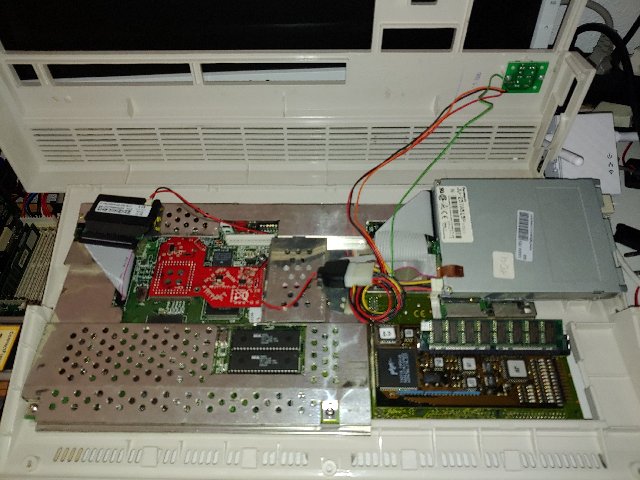

#13 Re: Qué tipo de memoria puede usar una Blizzard? 030 A1200
Valfac , ¿tienes foto de ese engendro? No me imagino cómo la tienes montada.
Pongo foto adjunta de un 1200, y sólo le queda un pequeño espacio entre la aceleradora y el floppy.

#14 Re: Qué tipo de memoria puede usar una Blizzard? 030 A1200
Hola Santiago-H,
Claro!
Detalle:
General:
He tenido varias configuraciones similares muchos años y nunca he tenido ningún problema.
Saludos,
F.
Claro!
Detalle:
General:
Saludos,
F.

#17 Re: Qué tipo de memoria puede usar una Blizzard? 030 A1200
Muchas gracias por abrir tu equipo y compartir tu instalación.
Queda claro que la scsi se monta por encima de la blizzard y no a lo largo o contiguo.
Por lo que entra perfectaente.
Siempre pensé que la ampliación scsi era para equipos en torre.
Por eso nunca me decidi a comprar una expansión de esas para mi euipo de sobremesa.
Ahora tienen un precio que para qué.

#18 Re: Qué tipo de memoria puede usar una Blizzard? 030 A1200
Hola Santiago-H,
Para eso estamos, un placer enseñarte el interior de mi A1200.
El módulo queda perfecto, lástima que no he podido sacar una foto decente desde el lateral, para que vieses como aprovecha el espacio interior.
Este módulo va bien para leer discos Zip de iomega, uso principal que le doy, aunque mi idea es poner algún día un Sd2scsi.
Saludos!
F.
Saludos!
F.
