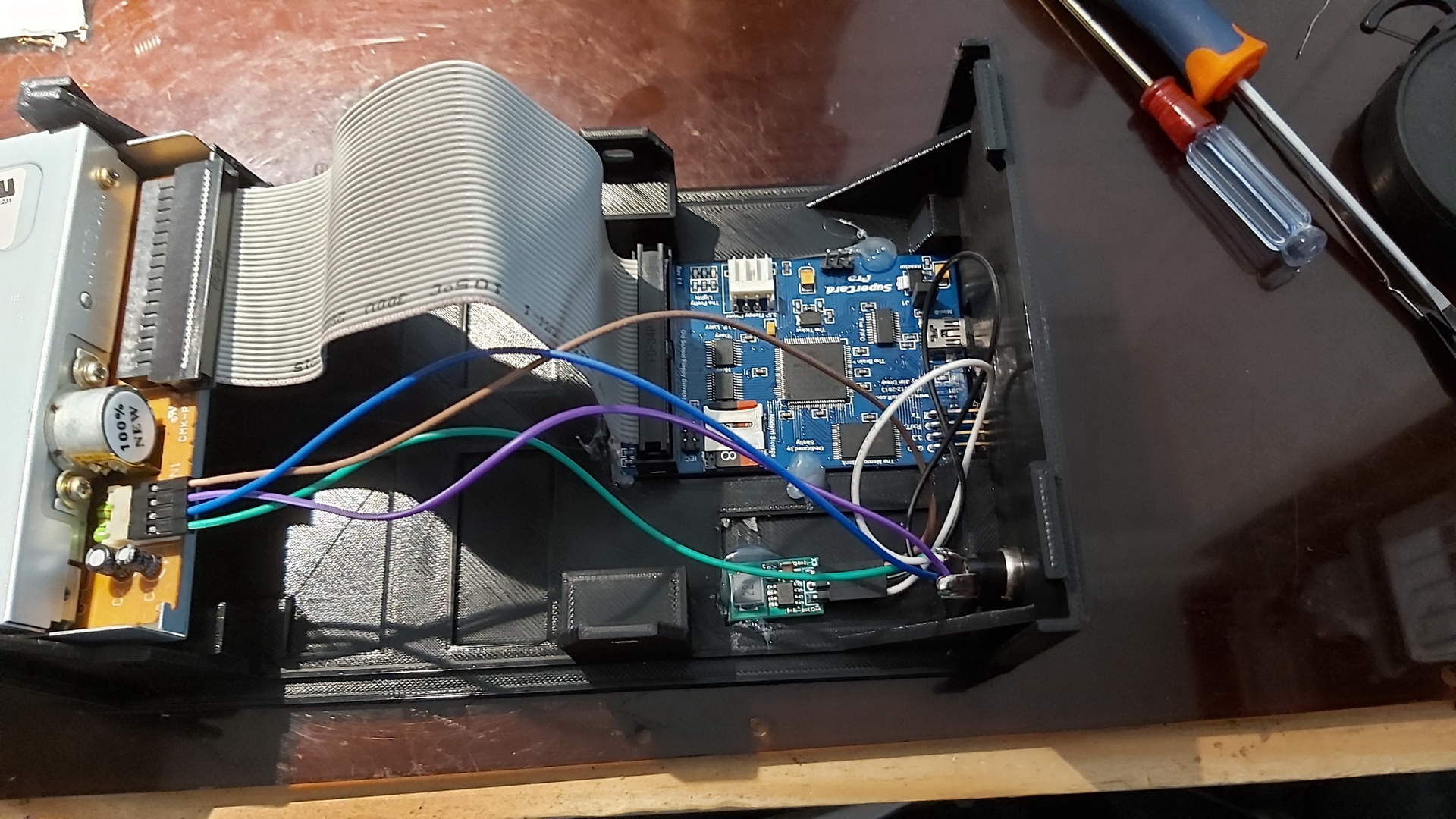

Por fin monté la Kryoflux en su carcasa y queda chulo el invento. Con el stepdaown funciona de PM y ahora está mucho más curiosito todo. :hola1:

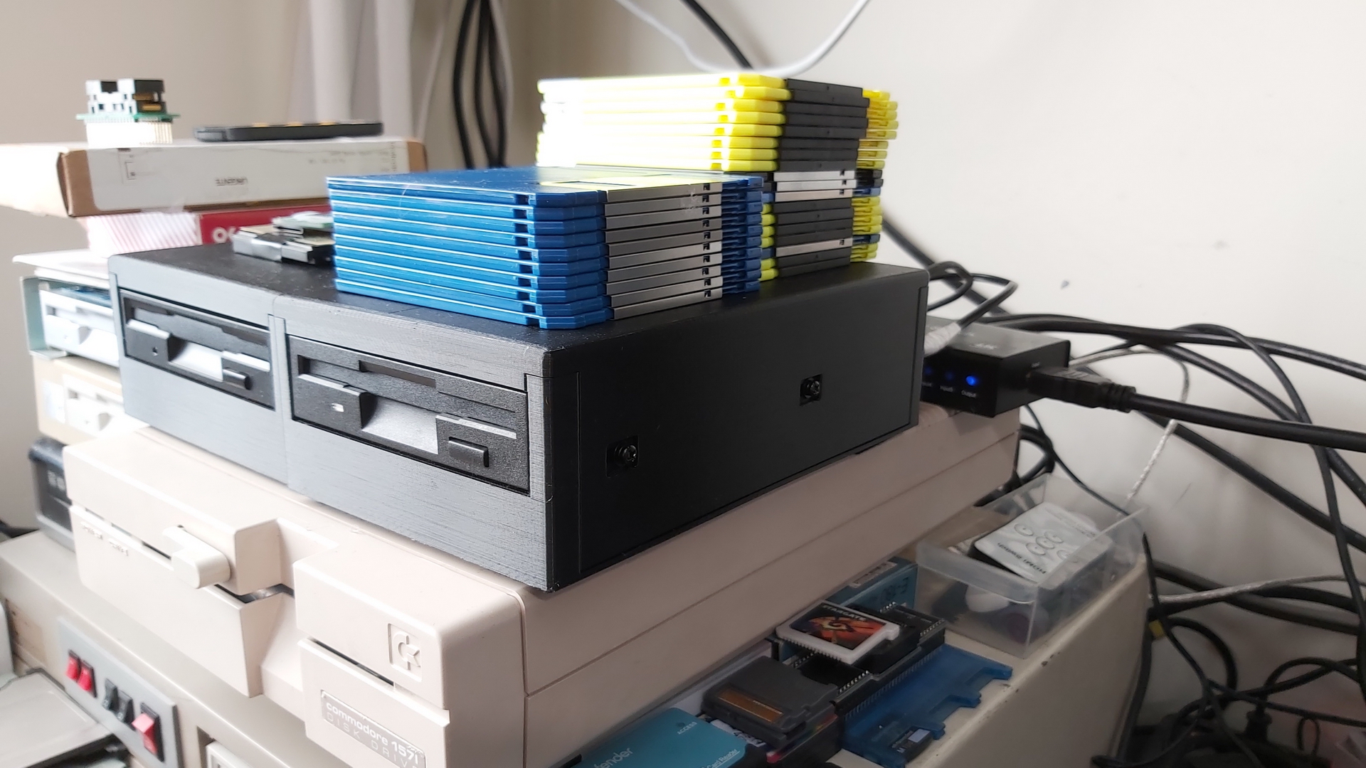

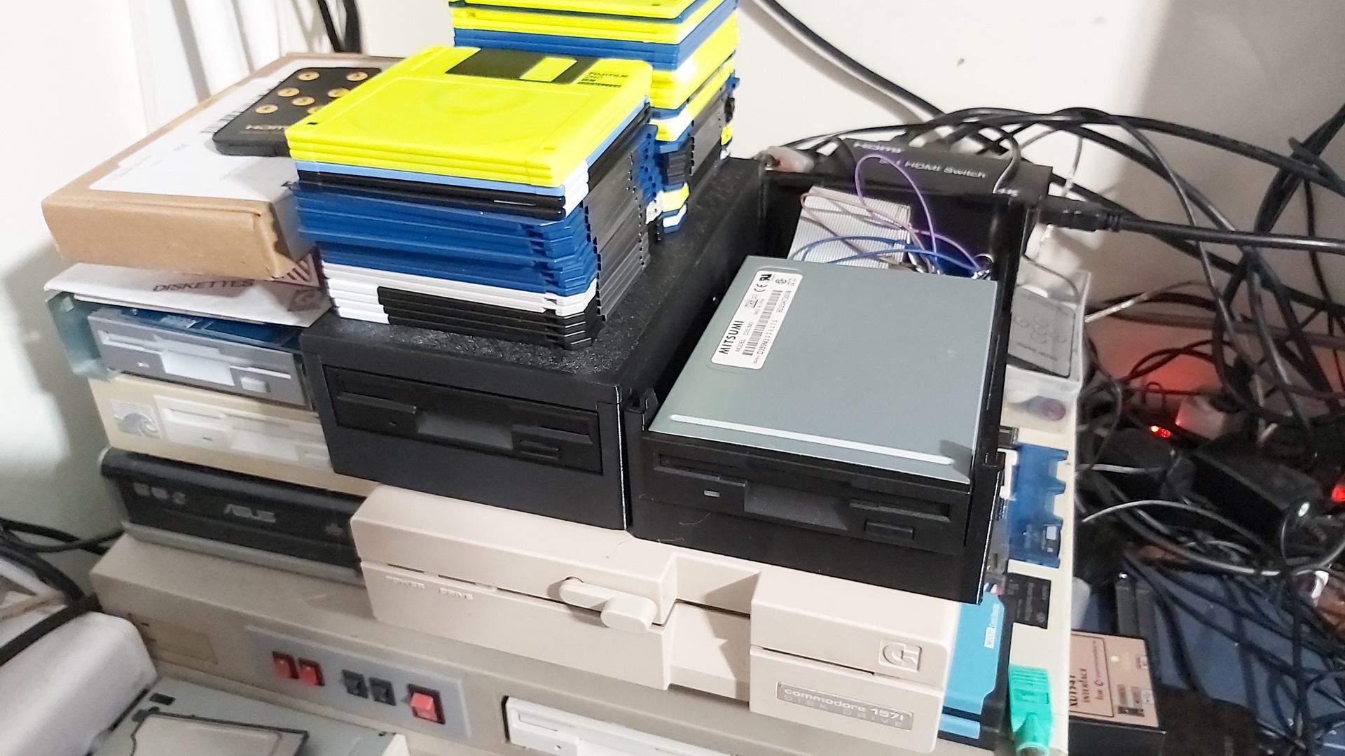

Pues se está terminando de imprimir la parte de arriba ... es que modifiqué un poco el diseño ya que algunas disqueteras no ecajaban bien por muy poco, así que he aumentado el hueco de encaje en 1mm, ahora todos los modelos que tengo entran sin problemas. Parece mentira lo que hace 1mm de nada.
SuperCard Pro, stepdown y disquetera montadas ....
y las disqueteras de uso .....
Dos disqueteras externas del A2000, una disquetera 1571 que uso con ZoomFloppy para el C64 y la dos negras de arriba son: la de la izquierda la disquetera que tiene dentro la Kryoflux y a la derecha la SuperCardPro .... a ver si termina de imprimirse la parte de arriba ... :sarcastico1: :sarcastico1:
#50 Re: Disquetera Externa & Kryoflux - Carcasa 3D

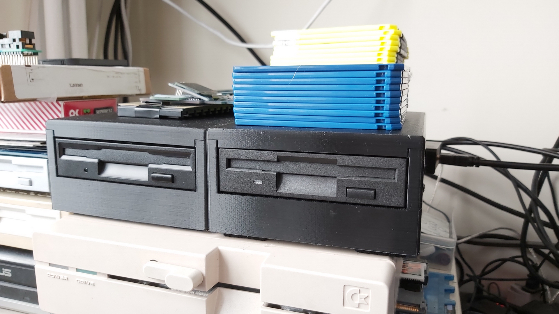

Pues ya está terminada .... la negra de arriba a la derecha es la de la SuperCard Pro ...
Por fin tengo mis dos amadas tarjeticas en su carcasa ... :sarcastico1:
