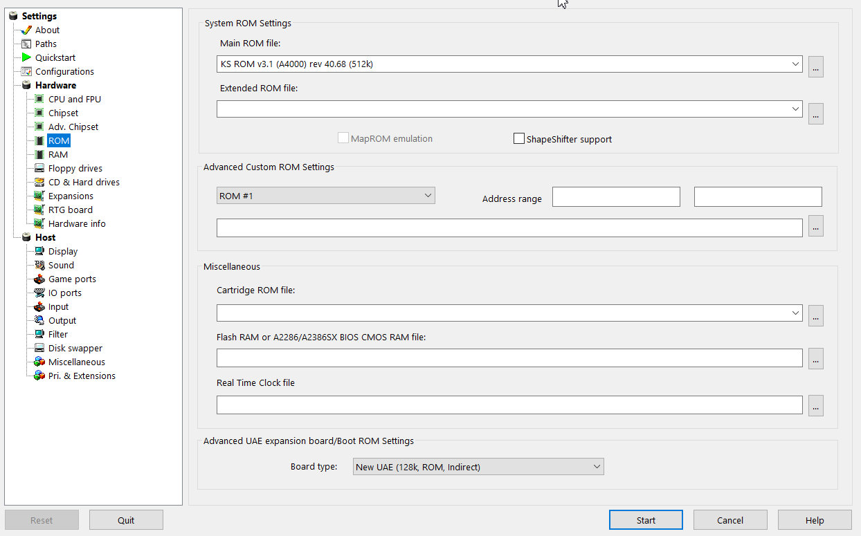

Recordad que todas la ROMs que vayáis a usar deben estar en el directorio desde el que WinUAE carga las ROMs.

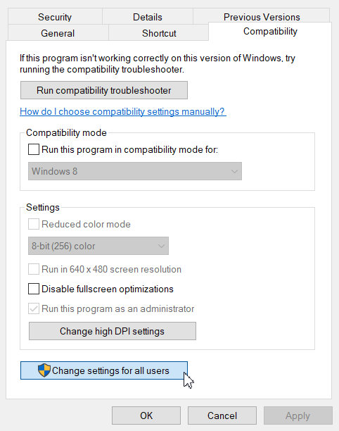

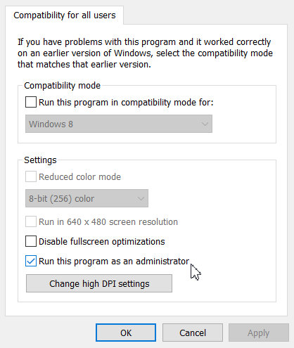

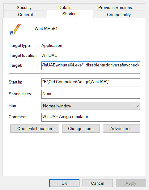

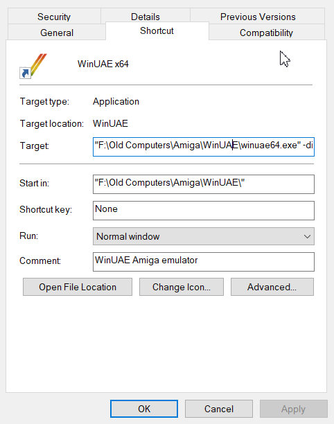

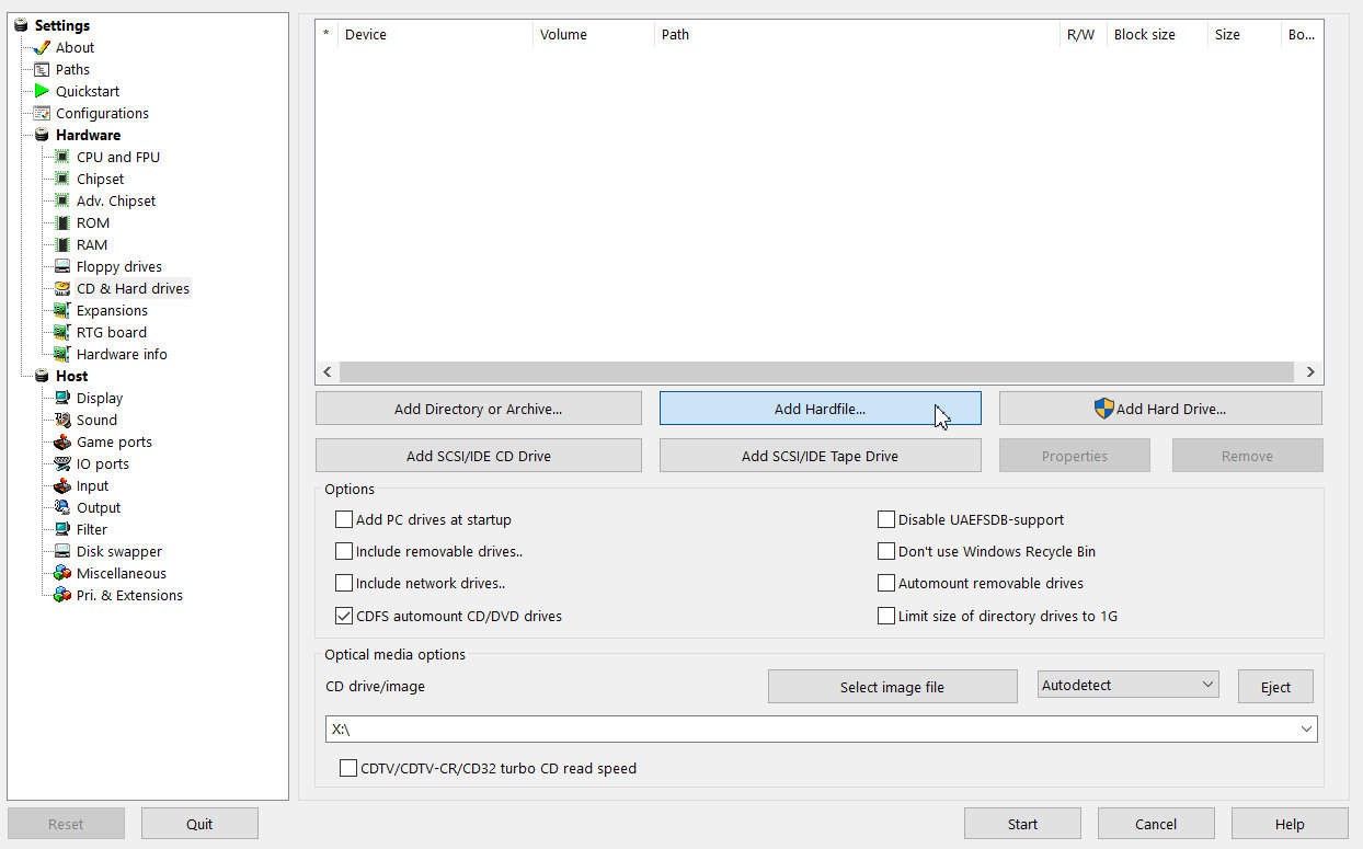

Lo primero es asegurarnos de que ejecutamos WINUAE como Administradores y vamos a añadir al icono de WinUAE un parámetro que no es que sea estrictamente necesario, pero para algunos sistema viene bien.
En propiedades del Icono de WinUAE añadimos -disableharddrivesafetycheck y nos aseguramos de que siempre ejecutemos WinUAE en modo Administrador. Yo uso Windows 10, según el SO que uséis vosotros, tendréis que ver cómo hacerlo.

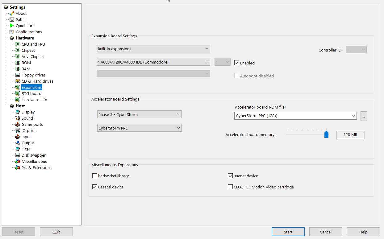

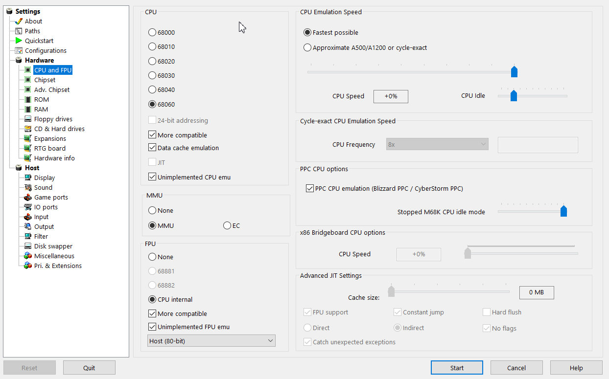

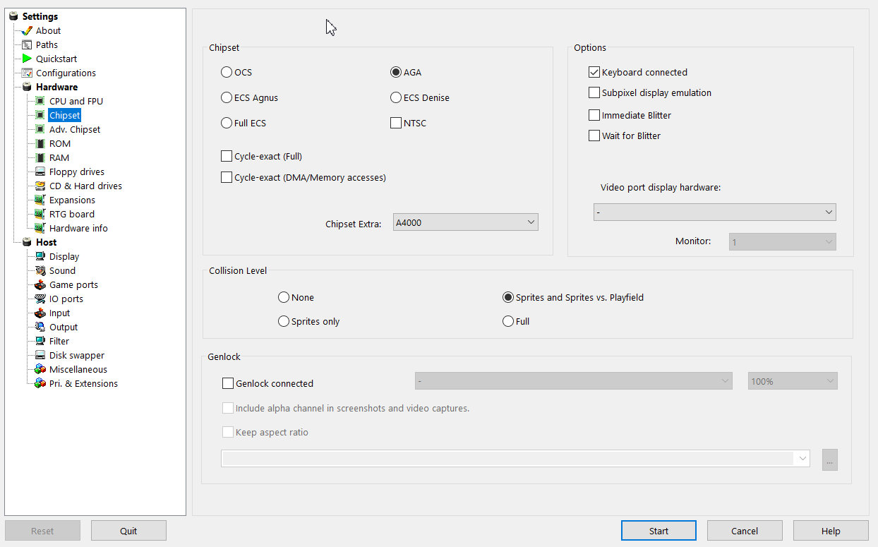

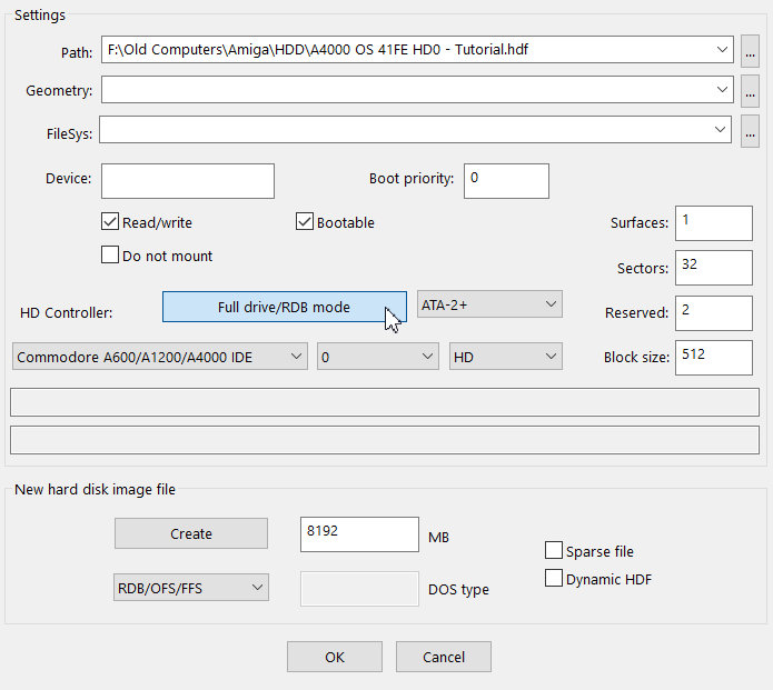

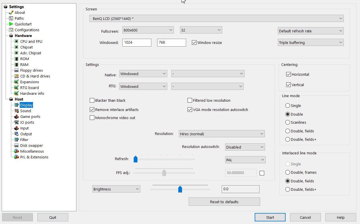

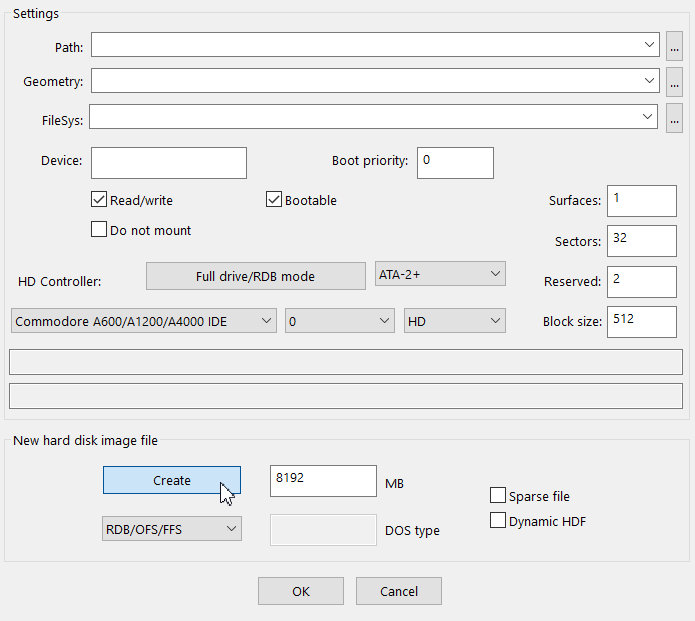

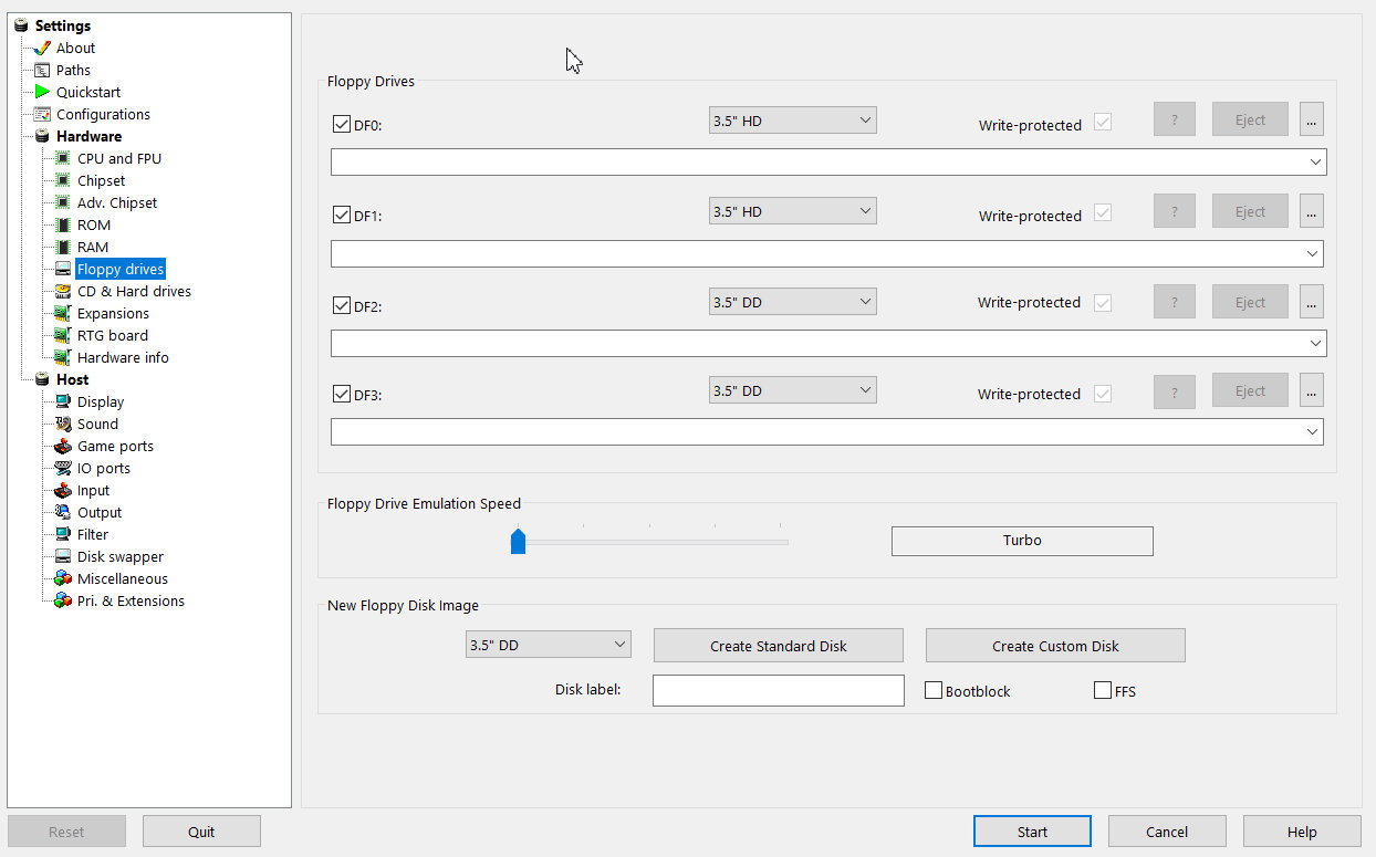

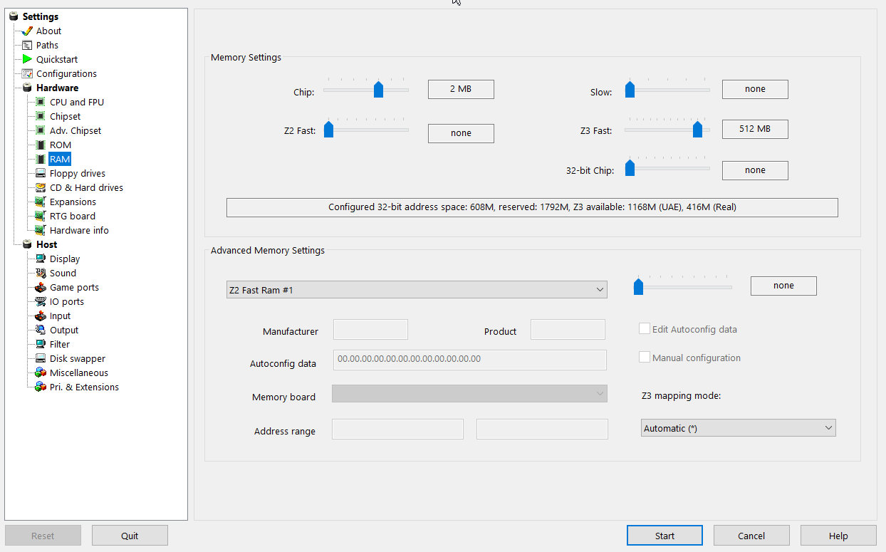

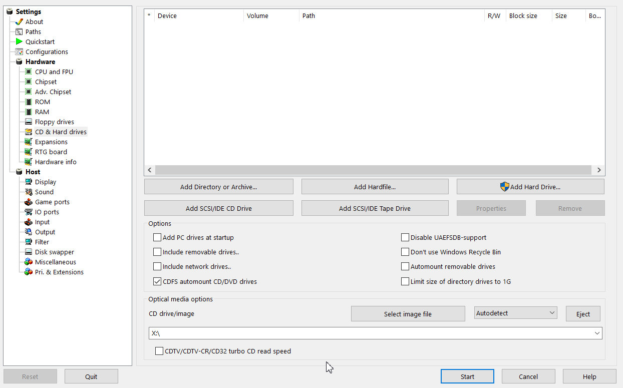

Vamos a iniciar el proceso de instalación del OS. Fijaros en todas las pantallas de configuración ya que, por ejemplo, para el proceso de instalación no vamos a usar una tarjeta gráfica RTG moderna, sino la clásica Picasso IV, tenemos que ajustar parámetros para las ROMs, etc.

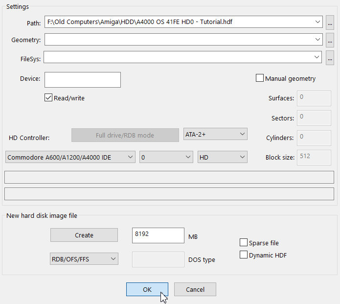

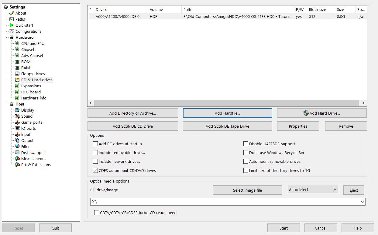

Necesitamos configurar un disco duro para instalar el sistema. Yo prefiero usar discos HDF y que sean unidades RDB. También tenemos que cargar el CD de instalación de AmigaOS 4.1FE. Podéis usar un CD real o una imagen ISO. Yo uso una imagen ISO montada en una unidad virtual con DaemonTools.

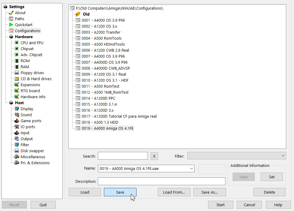

Guardamos la configuración ...

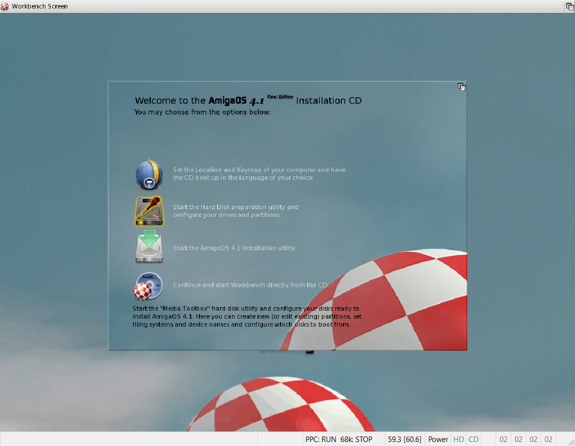

#2 Re: AmigaOS 4.1FE en WinUAE

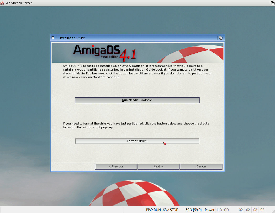

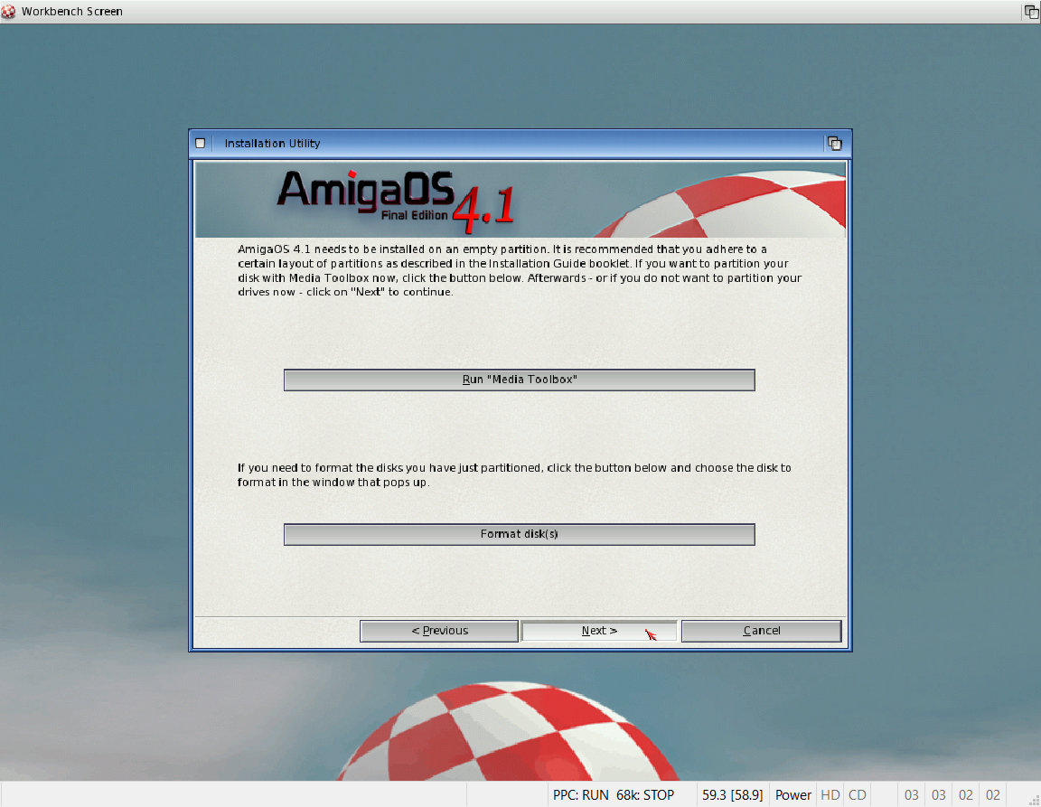

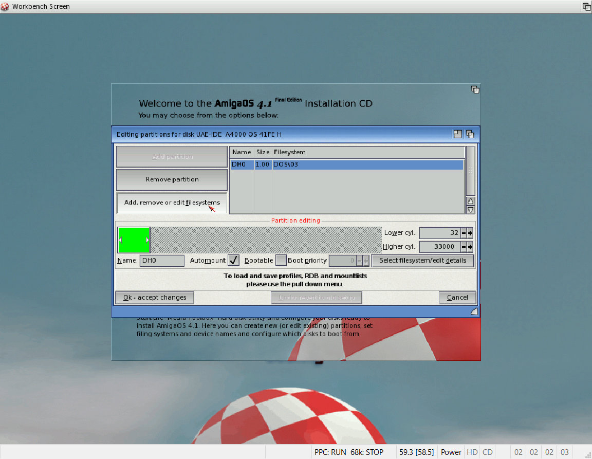

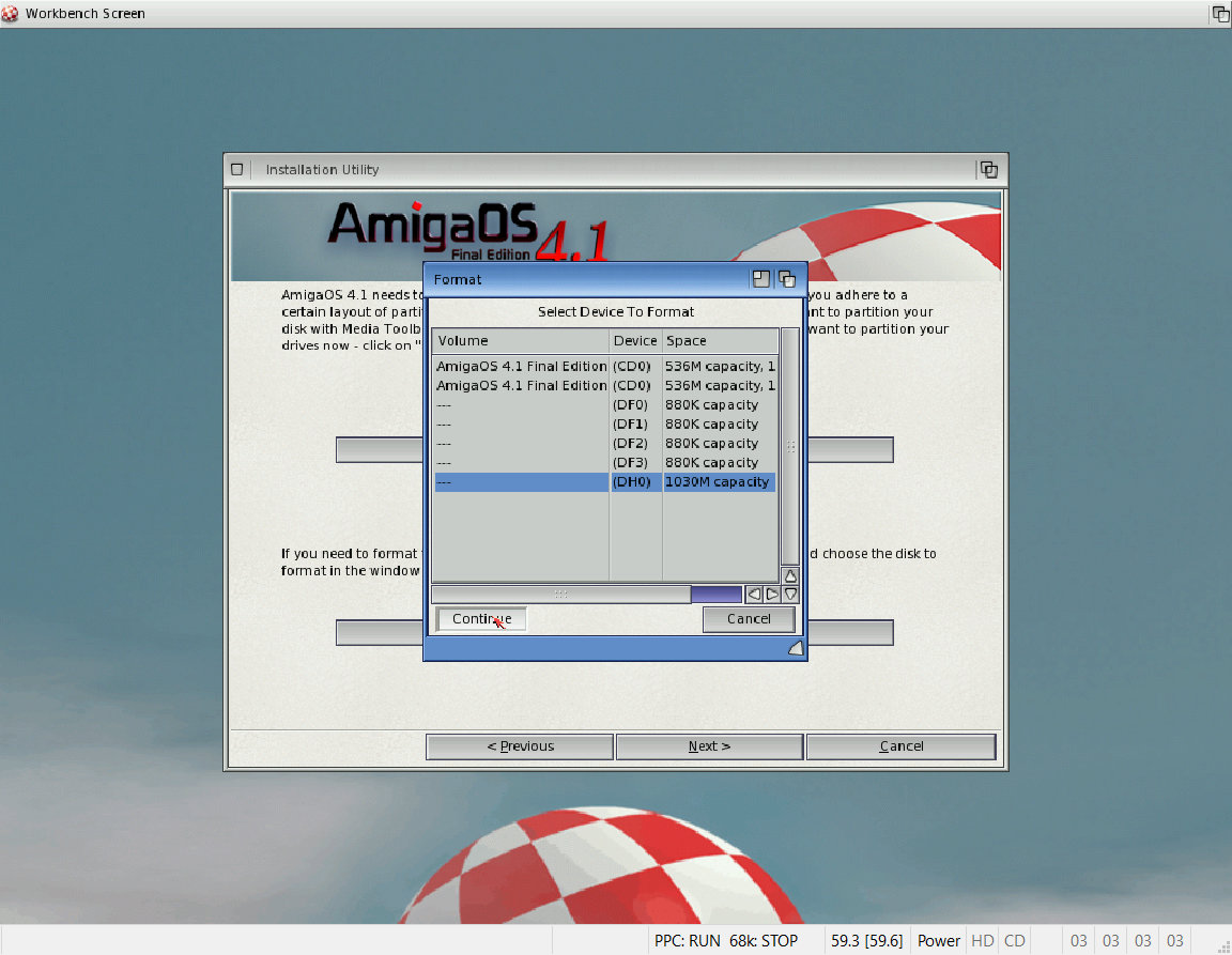

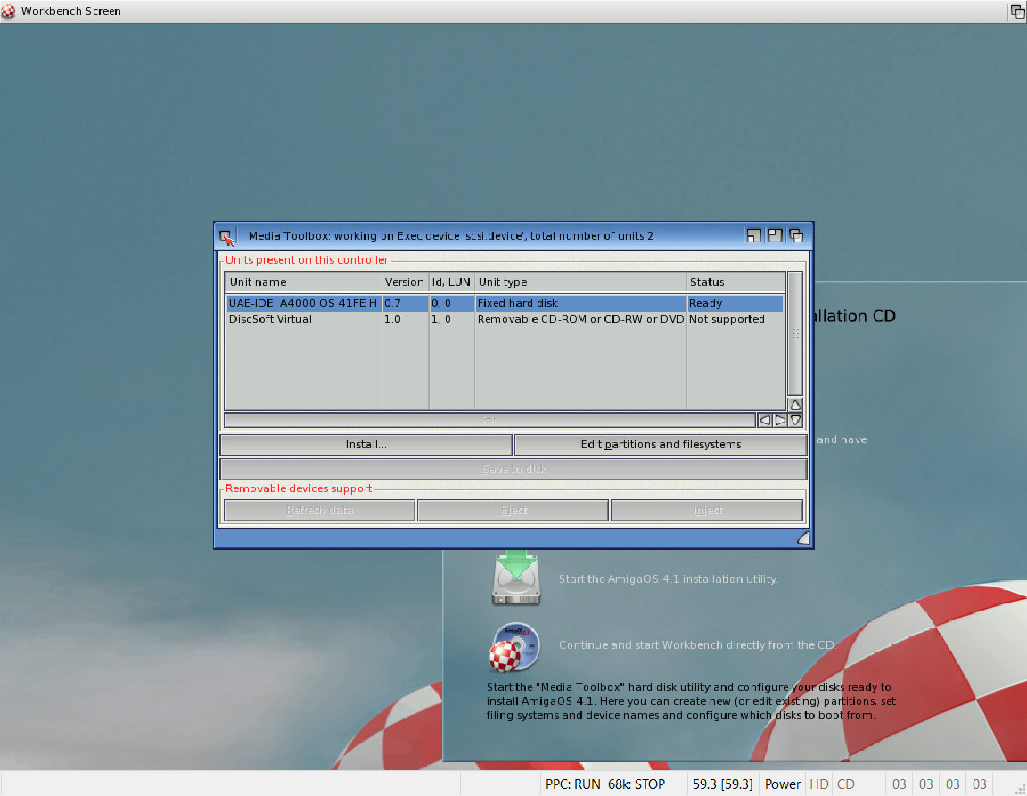

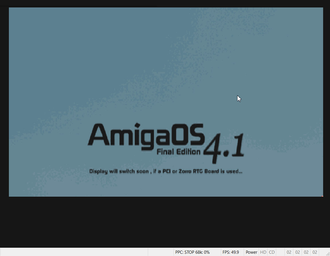

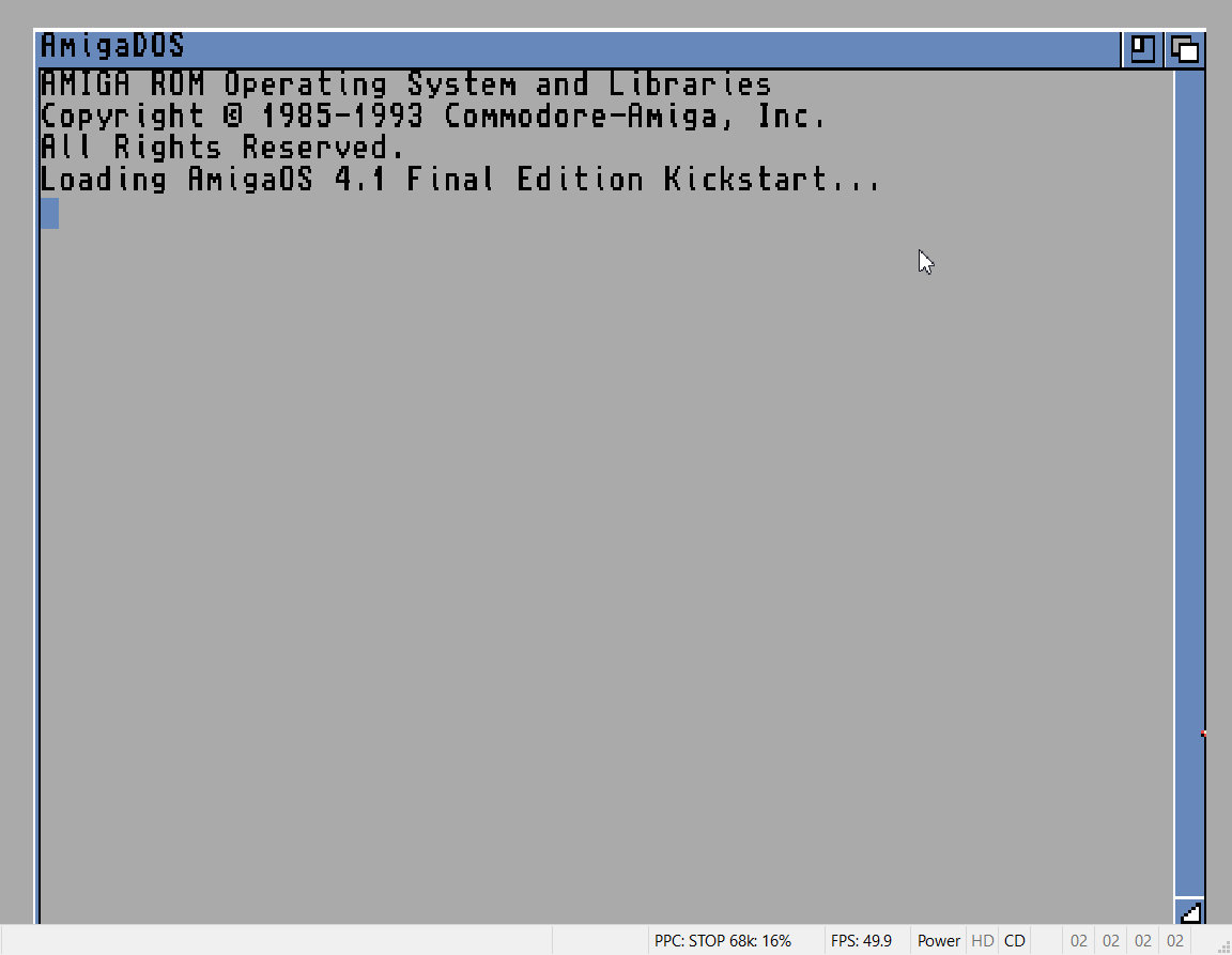

Bueno, en principio ya está todo configurado .... ahora toca comenzar la instalación ... Cargamos nuestra configuración y la arrancamos ...

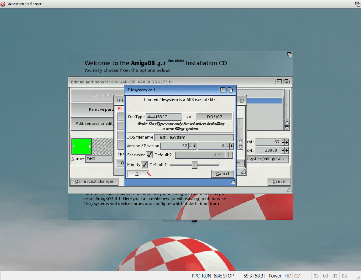

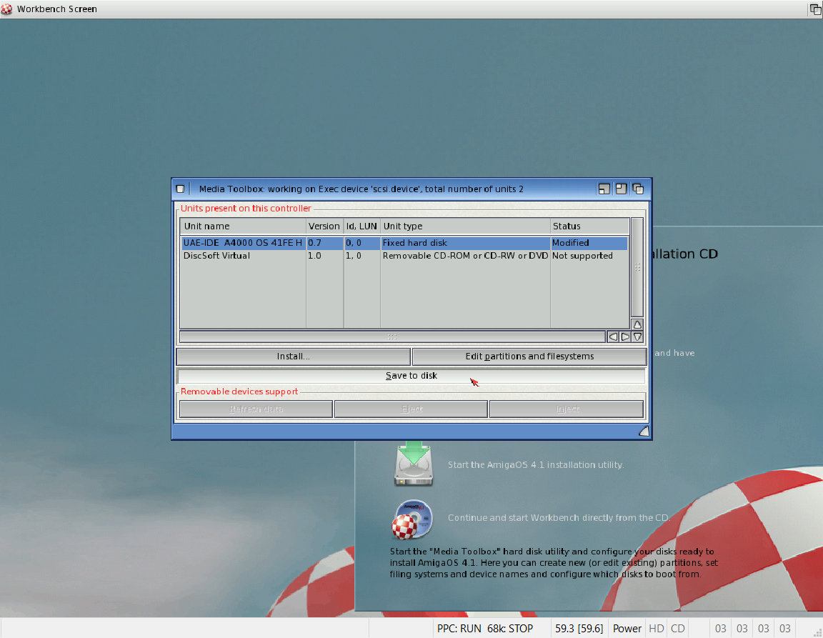

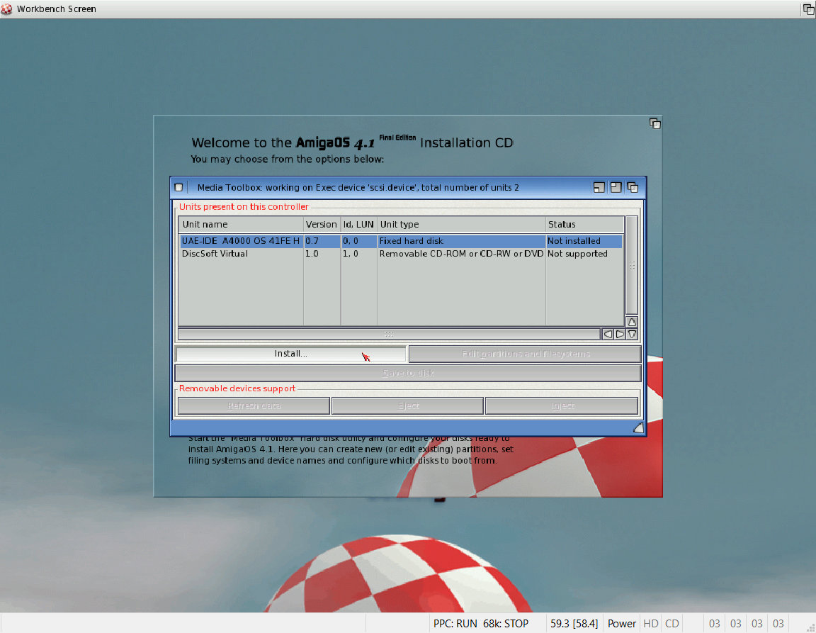

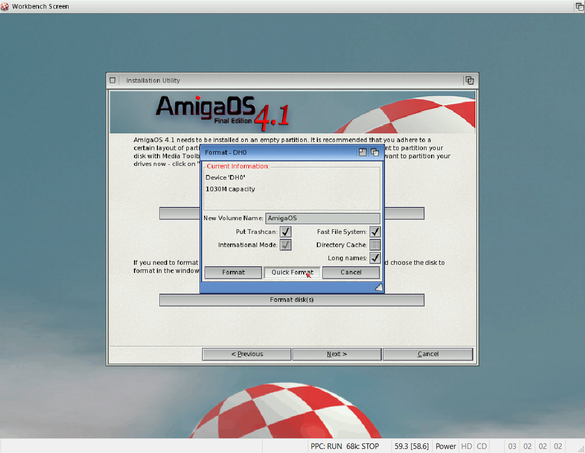

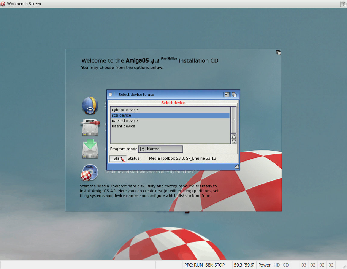

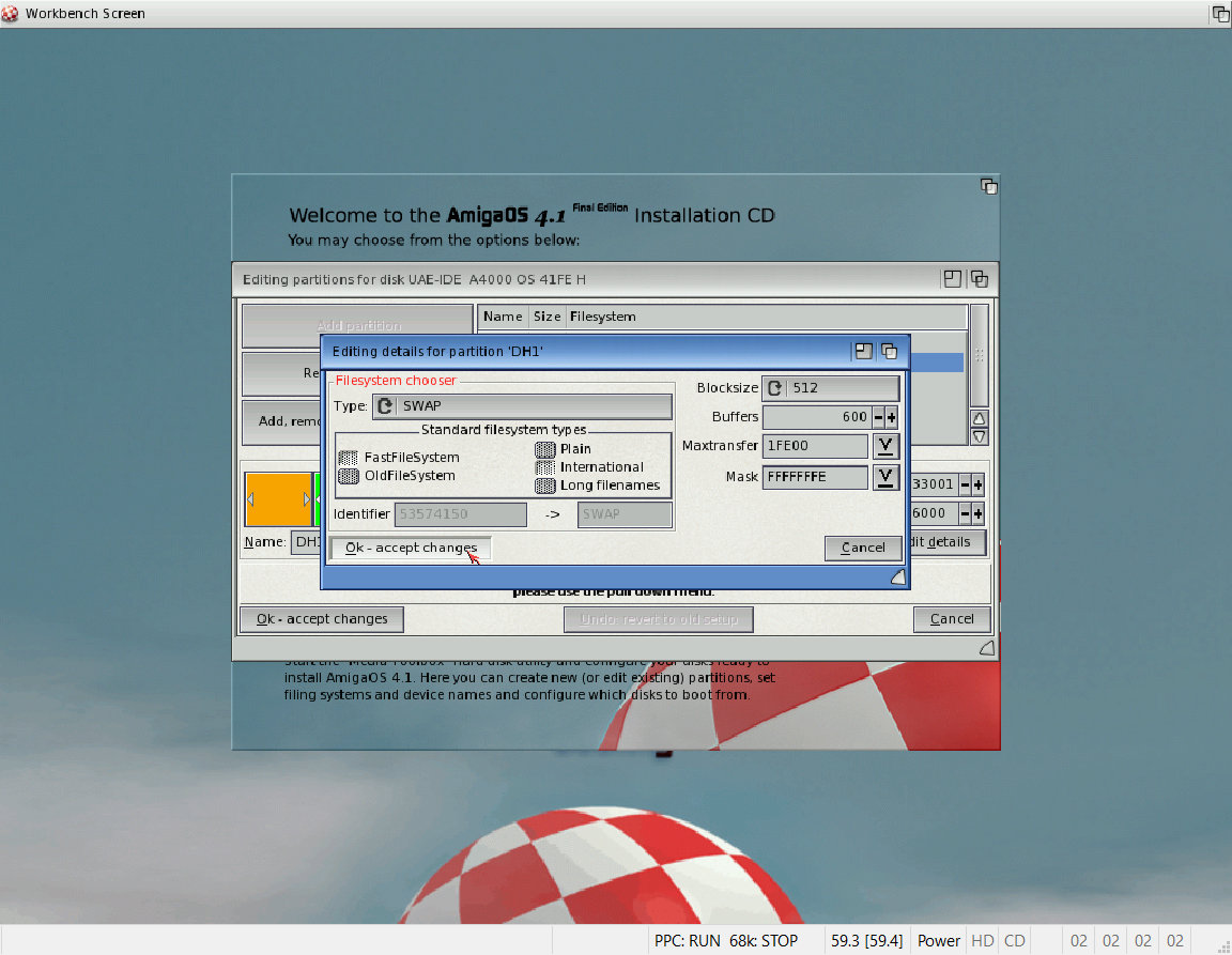

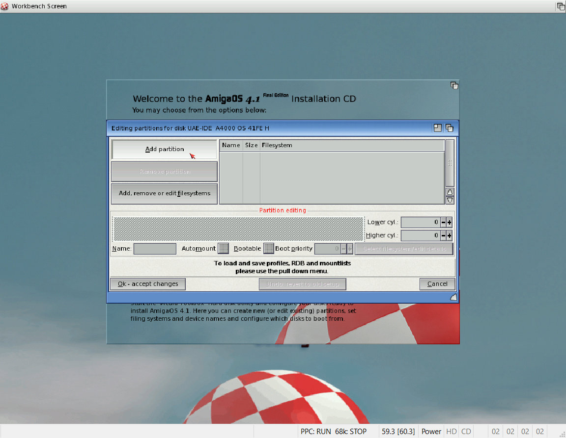

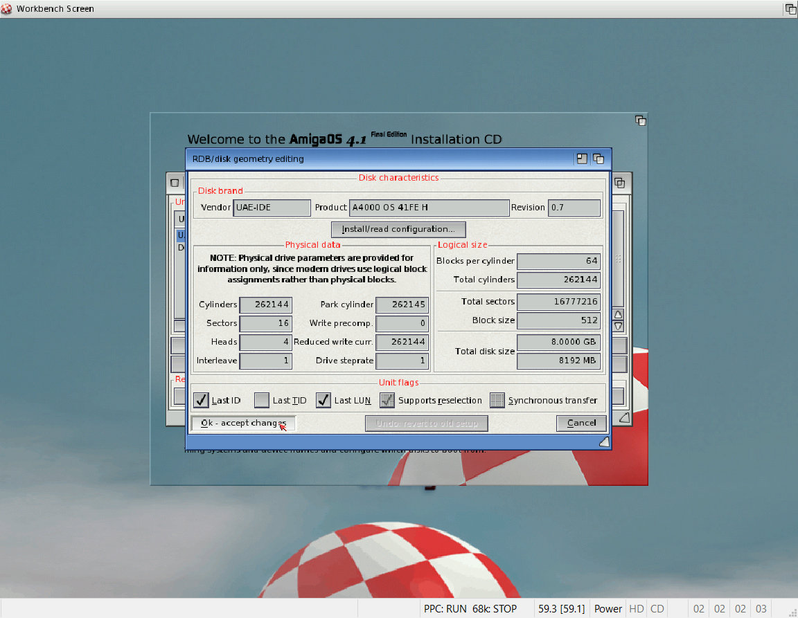

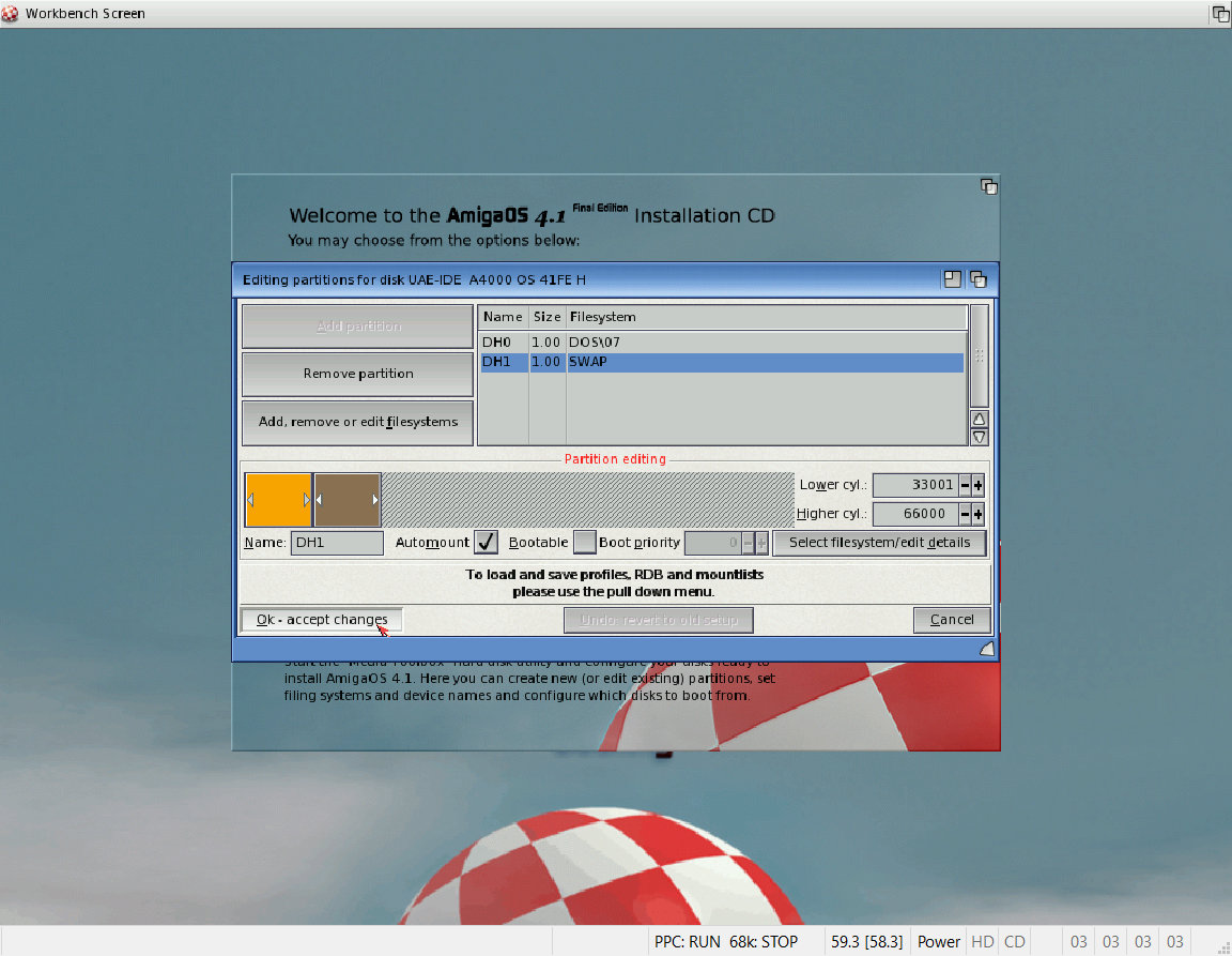

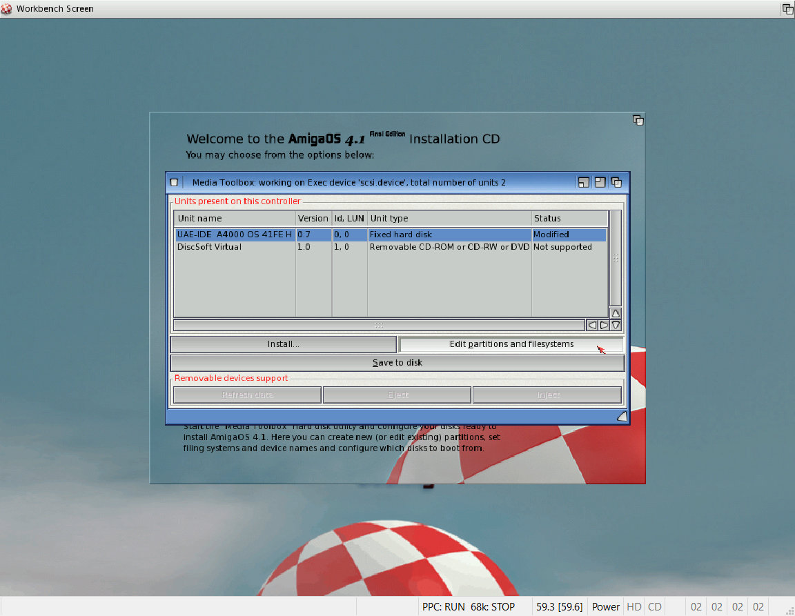

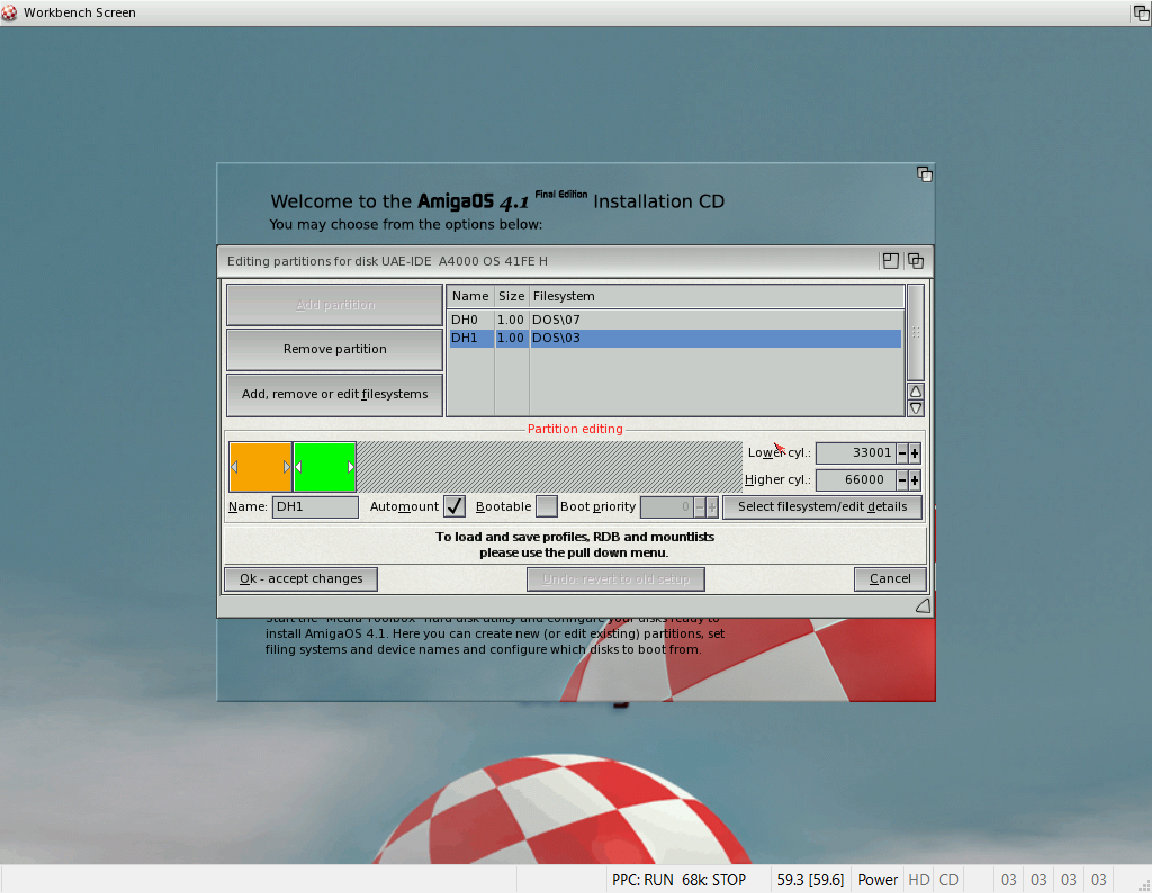

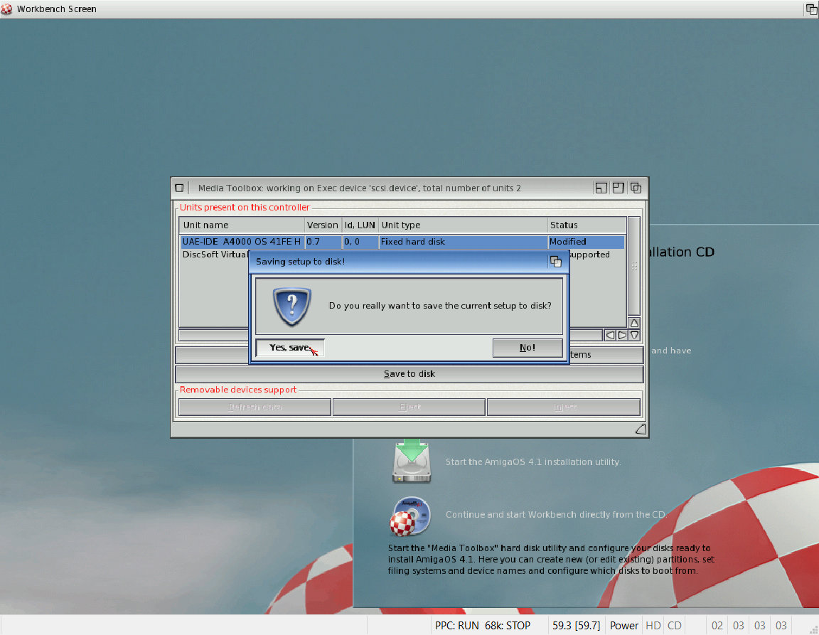

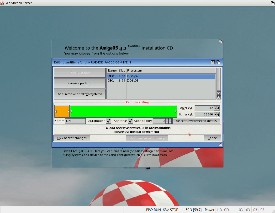

Bien, ya tenemos cargada la pantalla de inicio. Ahora hay que configurar el disco duro, crear las particiones, etc.

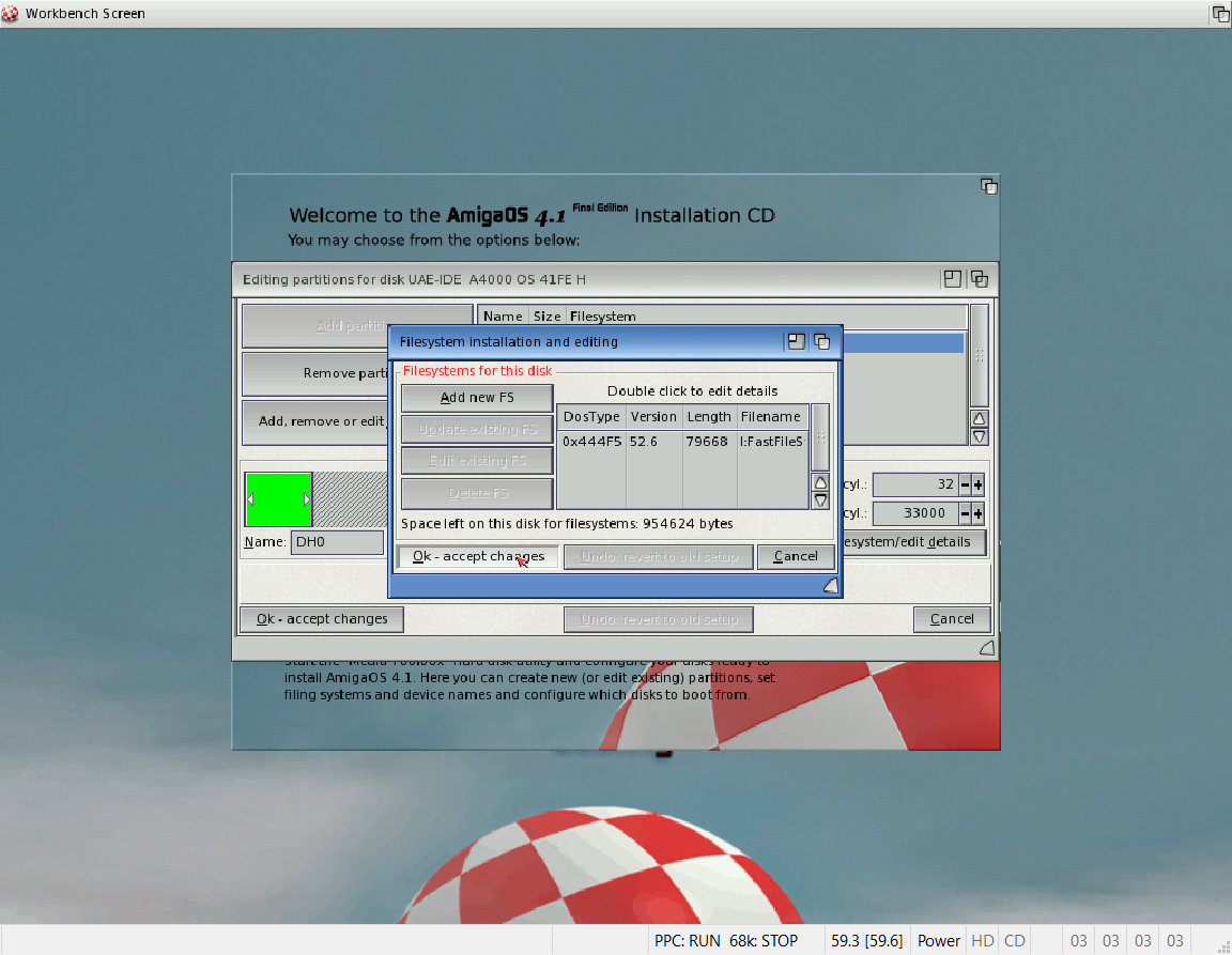

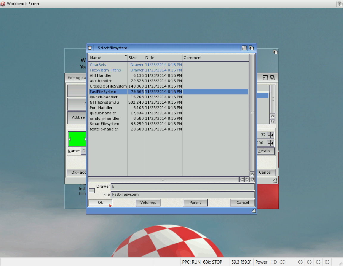

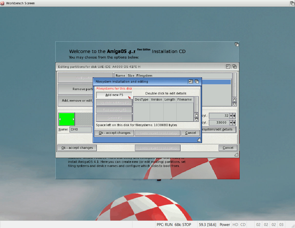

Fijaros bien en las imágenes ya que tanto nuestro disco duro como el CD los hemos conectado al puerto IDE del ordenador. Crearemos dos particiones, una para el sistema y otra llamada SWAP que el AmigaOS 4.1 FE Classic utiliza como "memoria virtual".
Como FileSystem usaremos el nuevo FastFileSystem del OS 4.1 cuyo identificador de DosType es 444F5307 (DOS\07)

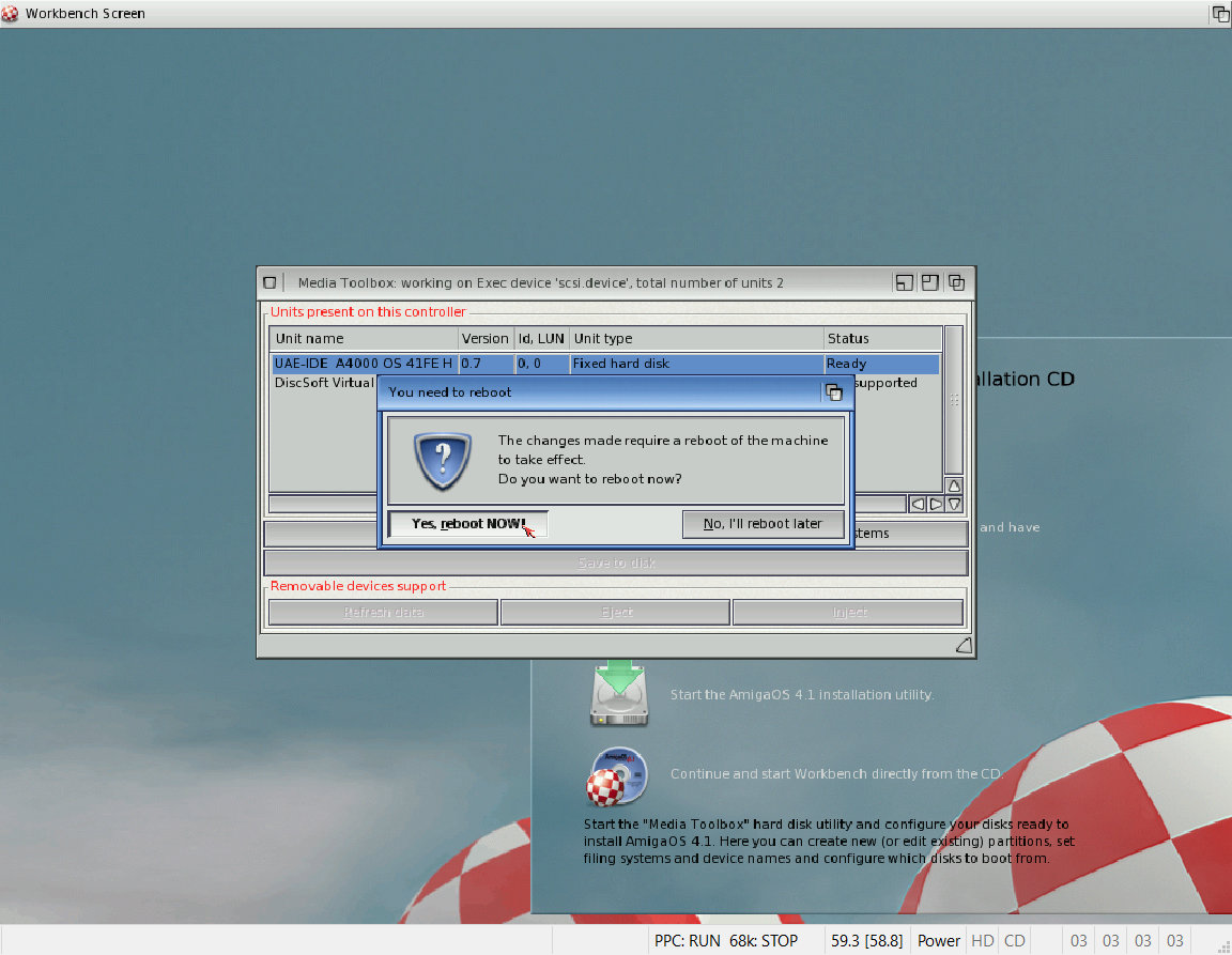

Ahora reiniciaremos el ordenador ....

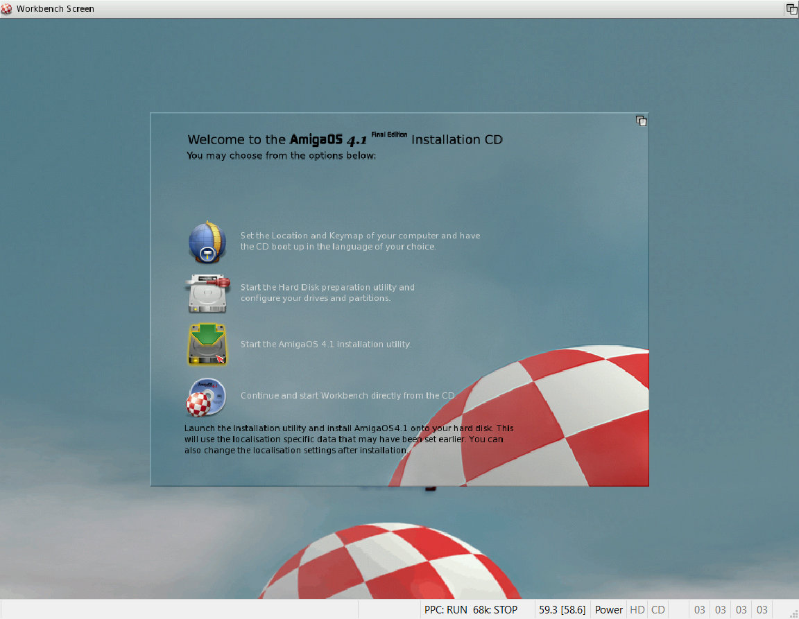

#3 Re: AmigaOS 4.1FE en WinUAE
Ya va quedando menos ... :sarcastico1: :sarcastico1:

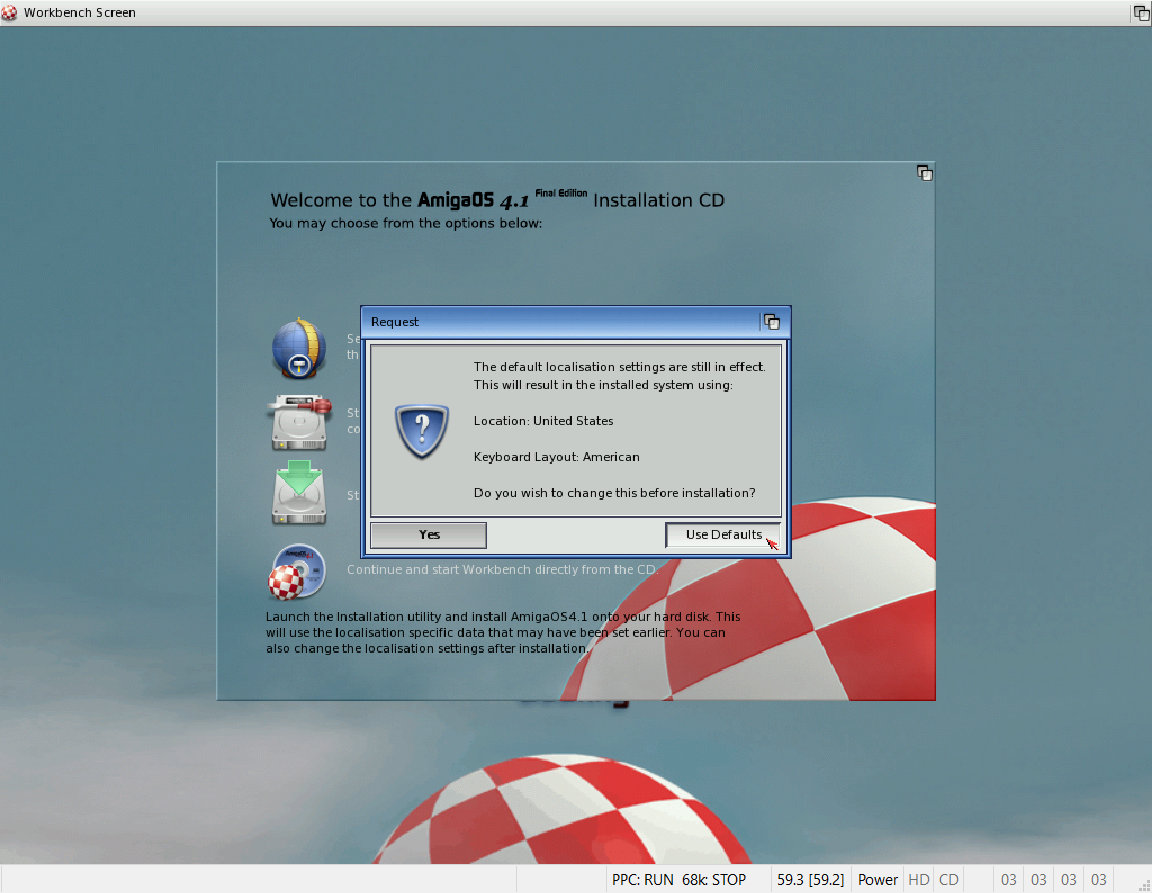

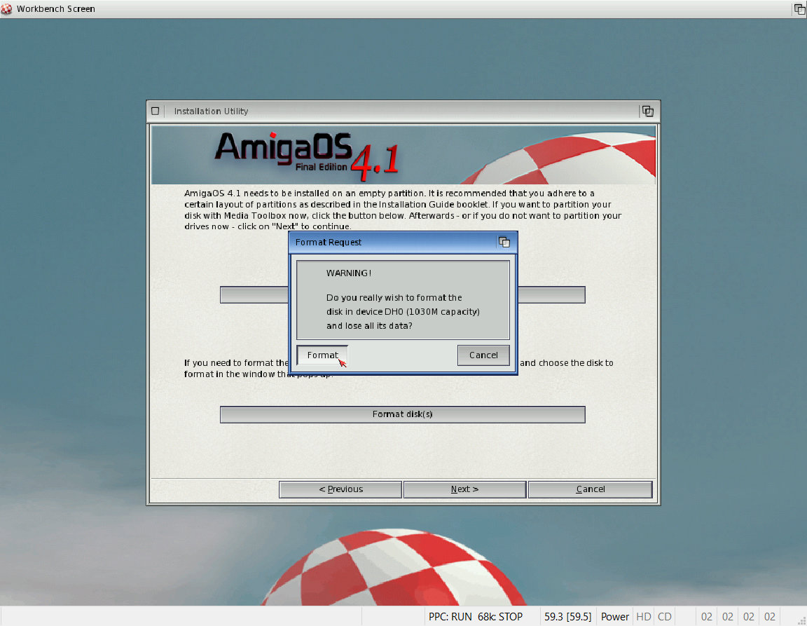

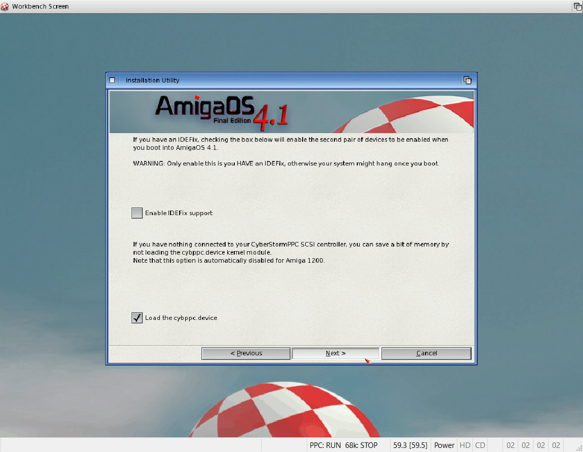

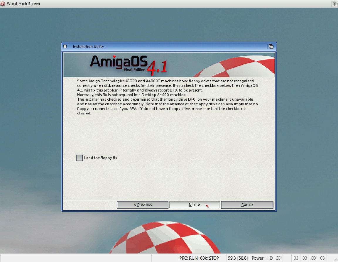

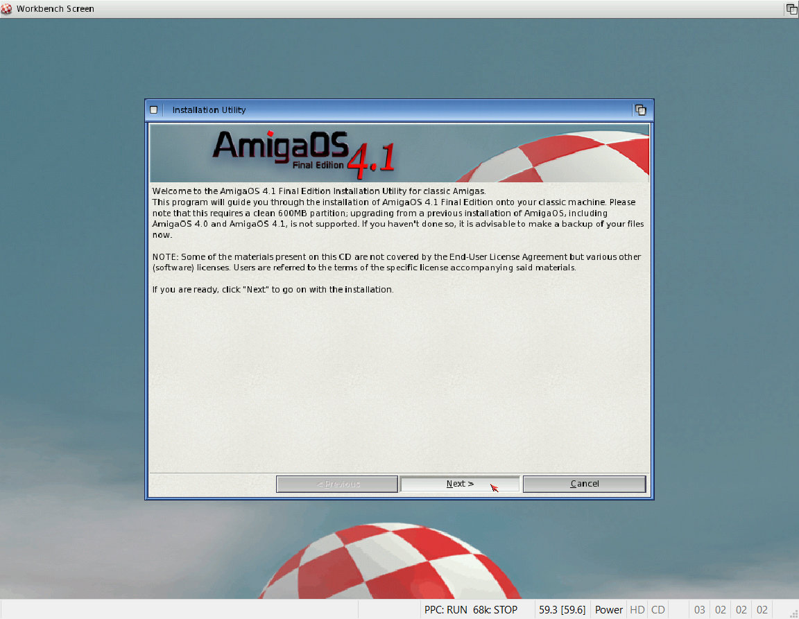

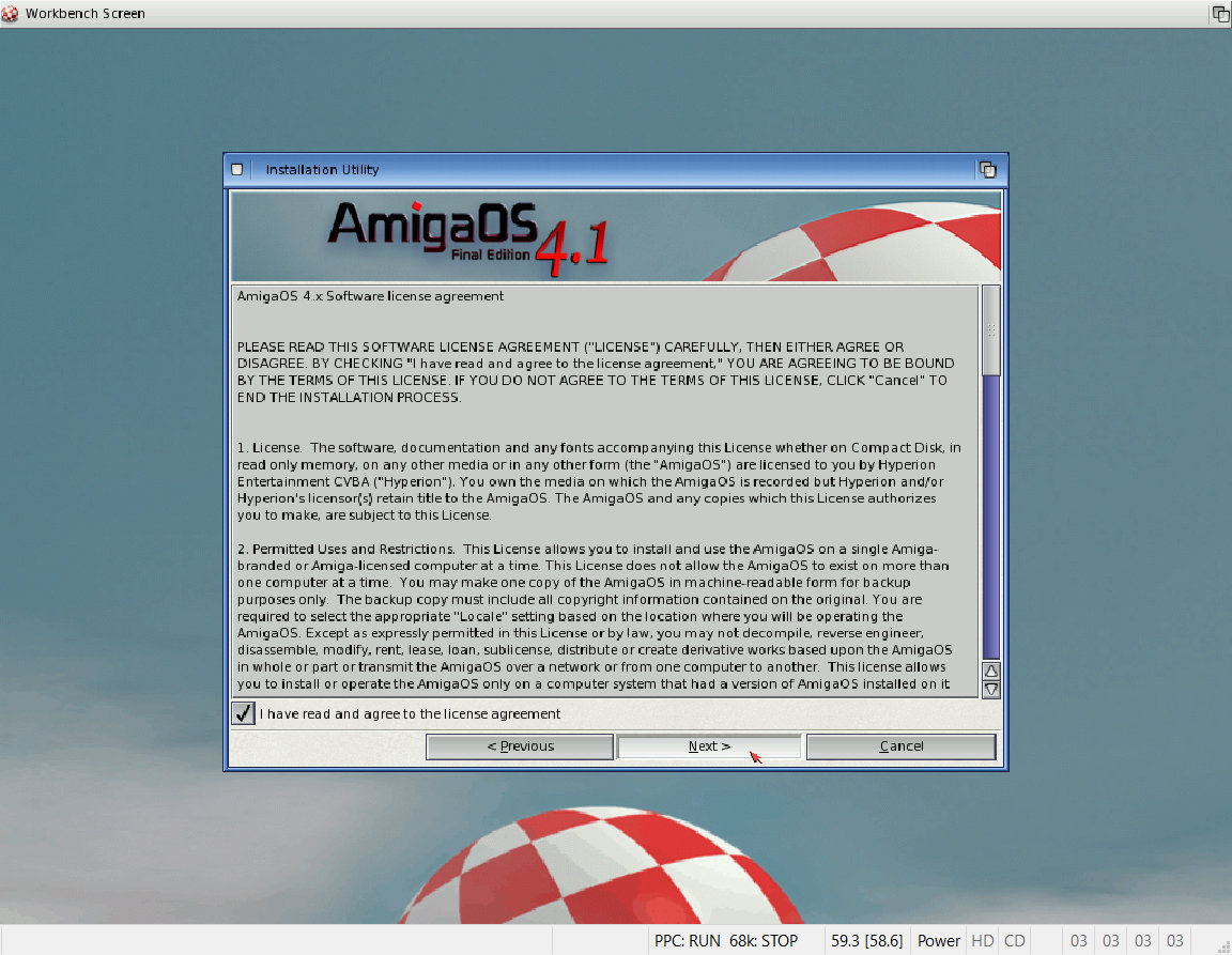

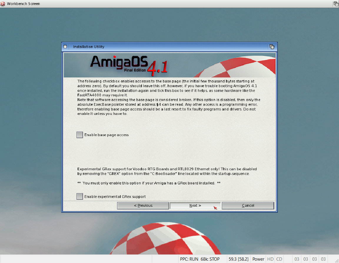

Tras reiniciar el odenador, en este paso ya podemos comenzar con la instalación del AmigaOS.
Como siempre ... fijaros bien en las pantallas .... :risa1:

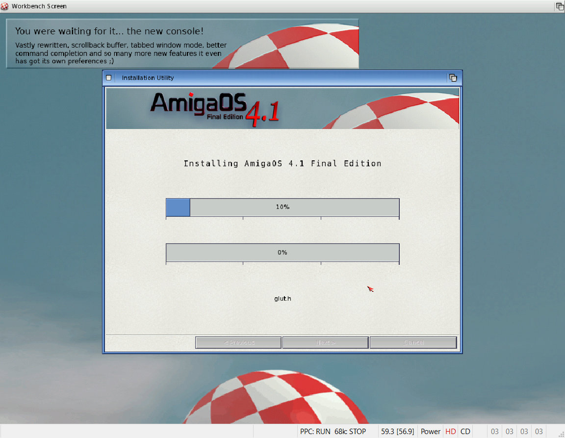

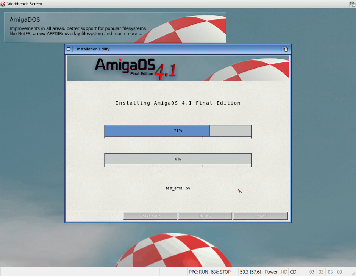

Ahora comenzará la instalación ..... :sarcastico1:

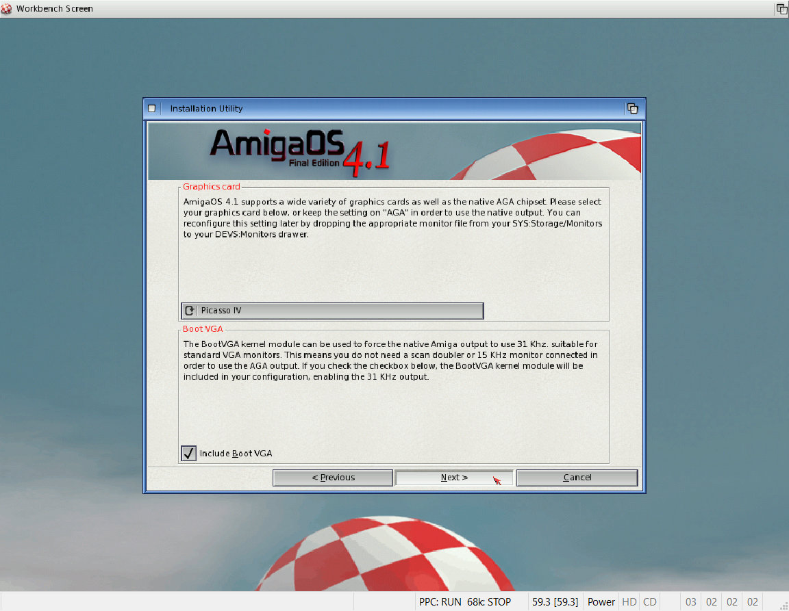

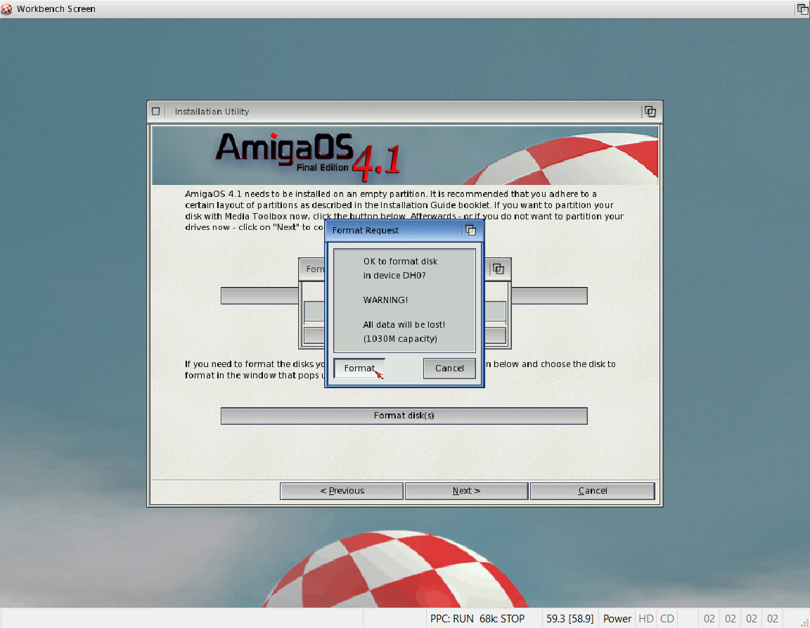

#4 Re: AmigaOS 4.1FE en WinUAE
Ya ha comenzado la instalación .... mientras se instala os podéis ir a visitar a la familia, ver un par de películas (porno no, joíos que os conozco :sarcastico1: :sarcastico1: ) o tomar un par de cafés :despierto1: :despierto1:
Es que tarda un ratico ... :sarcastico1:

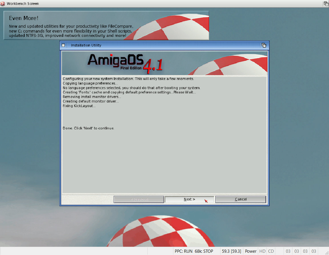

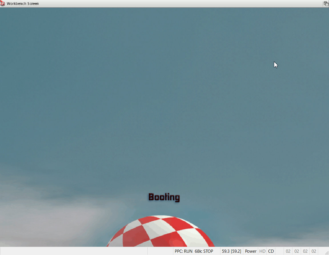

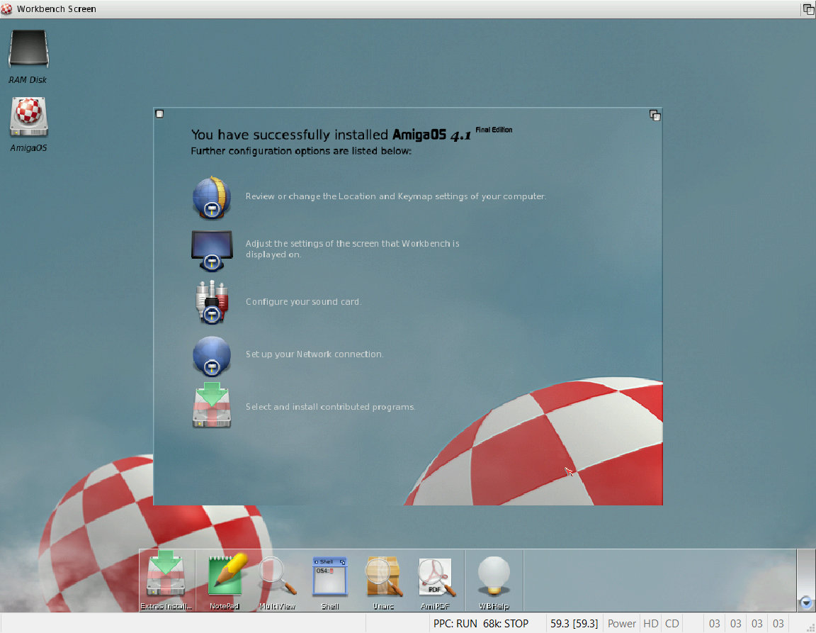

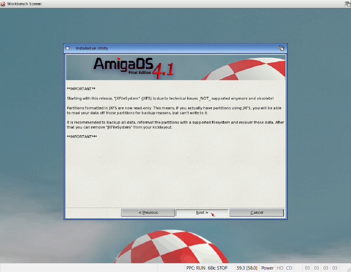

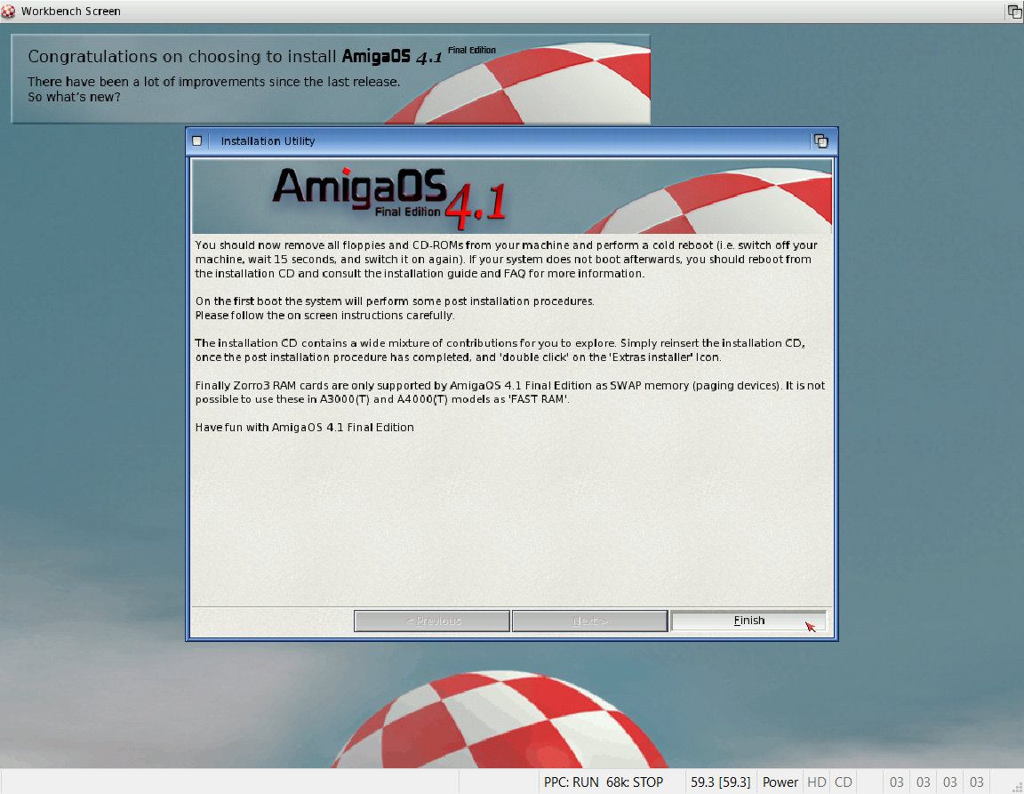

Bien, ya se ha instalado y nos aparece la siguiente pantalla.
Al pulsar Finish se reiniciará el ordenador. Pero cuidado si tenemos un CD en la unidad que hamos usado para la instalación, se volverá a cargar el OS desde el CD.
Por eso lo mejor es reiniciar el ordenador y pulsar F12 para que podamos desmontar la unidad de CD emulada o sacar el CD real del lector.

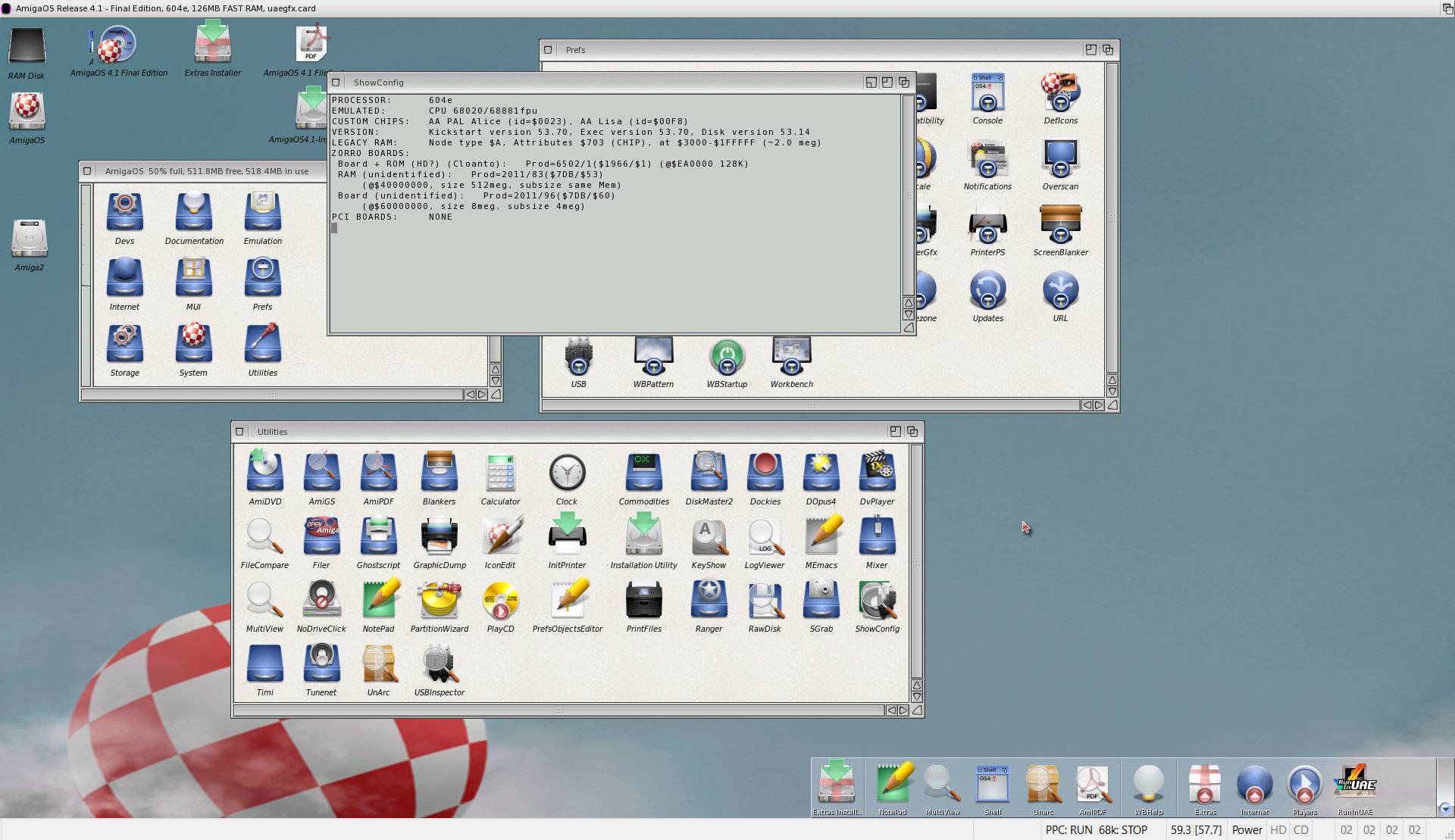

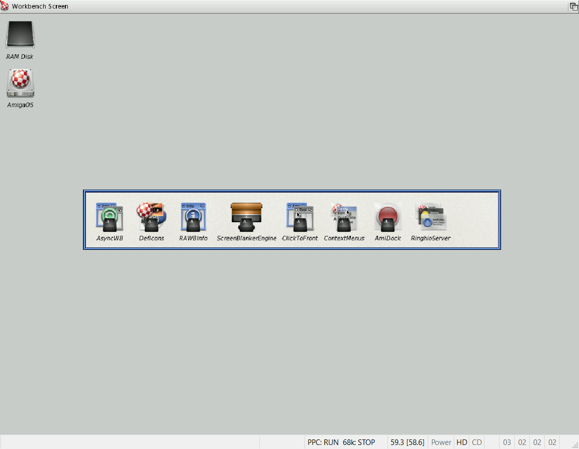

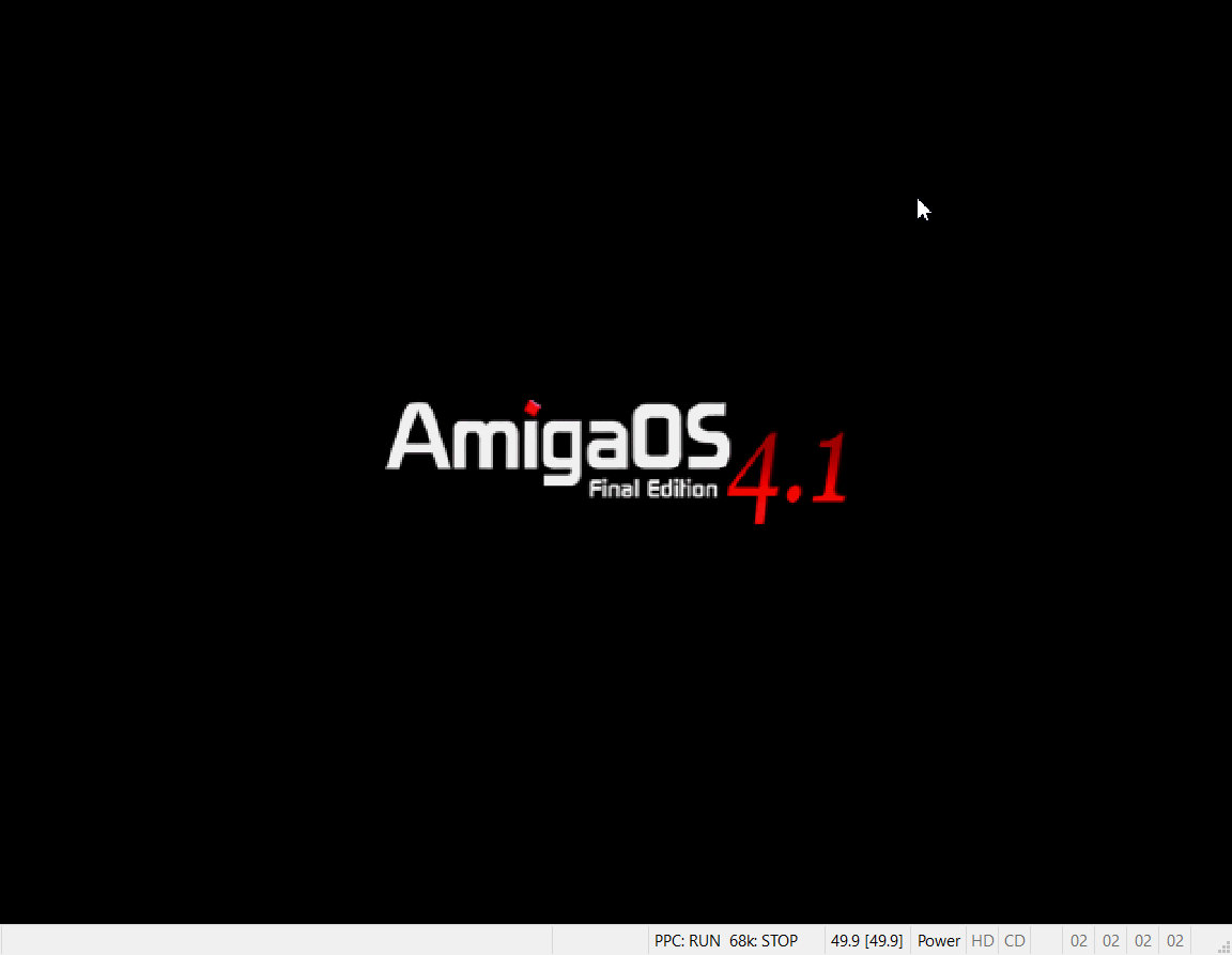

Suponemos que lo hemos hecho y ahora ya se carga el Amiga OS 4.1 FE ....
Imagen Imagen.
Pues esto es todo en cuanto a la instalación. Ahora ya podemos volver a poner el CD para añadirle extras, actualizar, etc.
Ya está funcionando. Espero que os haya gustado. :hola1:

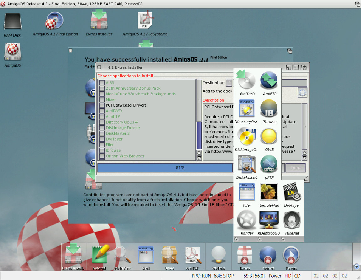

#5 Re: AmigaOS 4.1FE en WinUAE

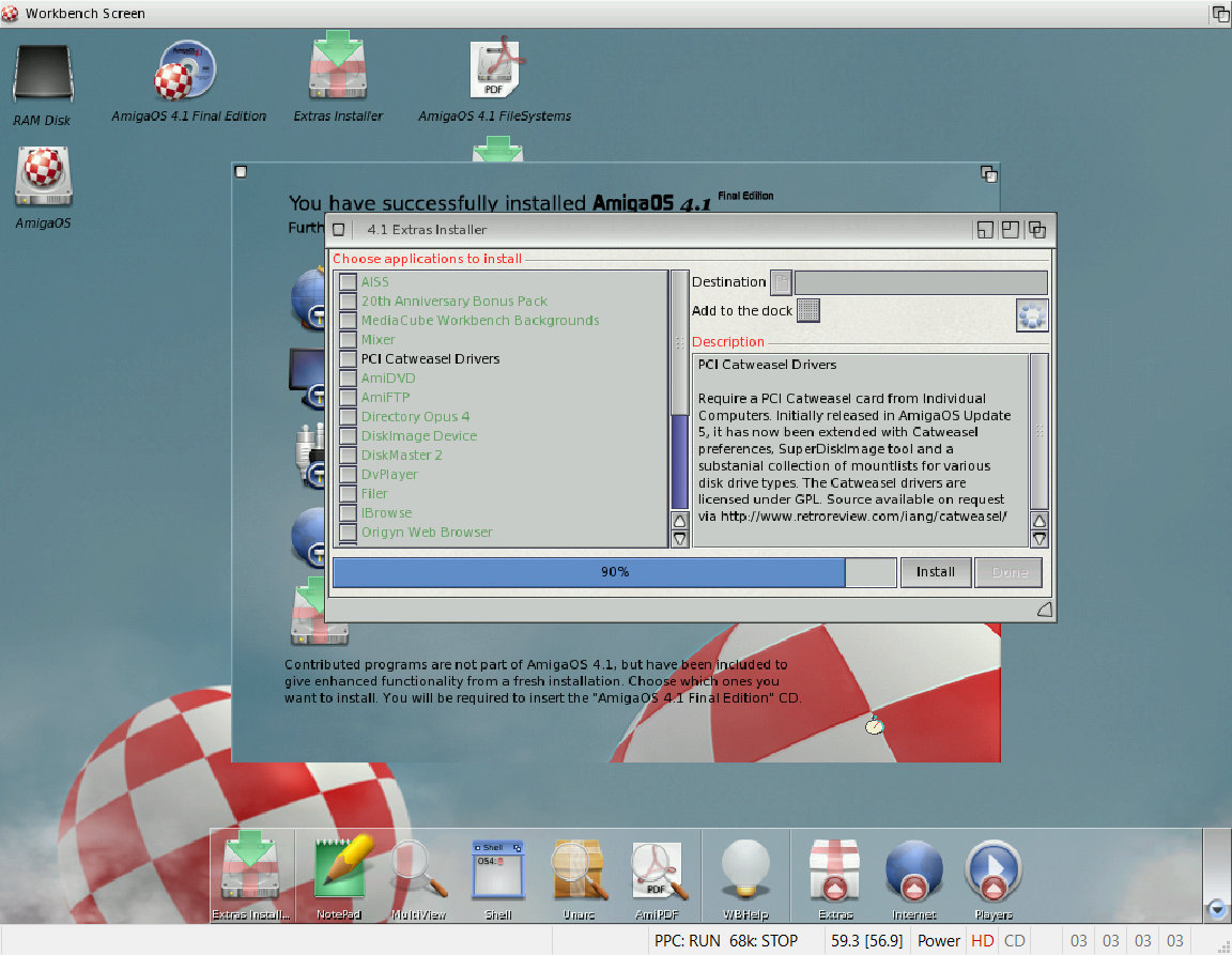

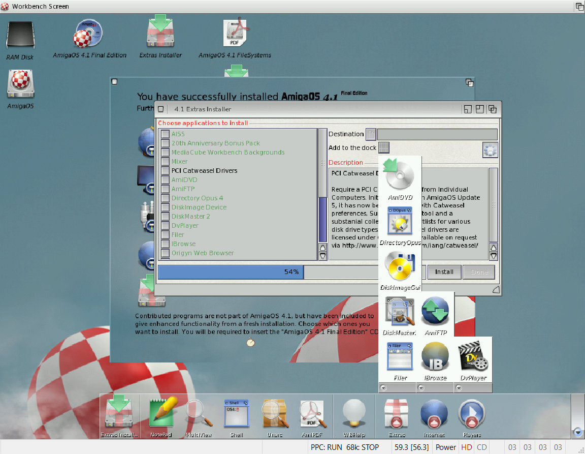

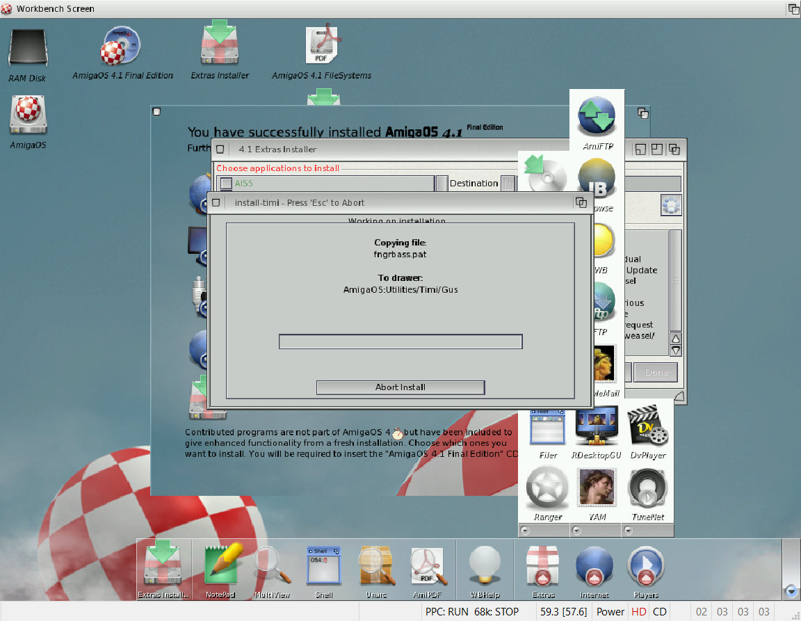

Ahora estoy metiéndole los extras desde el CD de instalación ....

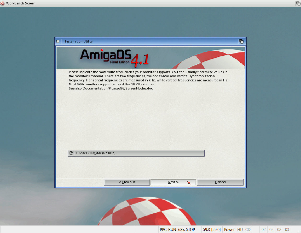

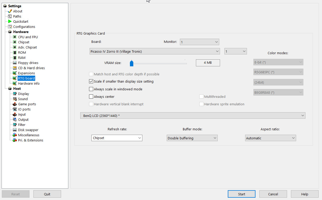

Y esta es mi instalación a 1920x1080 ..... Después de la instalación con la Picasso IV que solo tiene 4MB de VRAM podemos cambiar a uaegfx y elegir mayores modos de resolución .... :burla1: :burla1:

Efectivamente, tenía que instalaer el pluging para PPC soltando el dll en la carpeta winuae.
