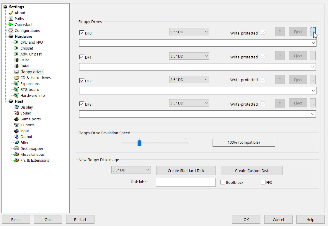

Fijaros en los discos duros que tengo configurados. Unos son discos HDF, otros son directorios de mis discos duros del PC o NAS y otro (SD0) es una tarjeta SD (formateada como un disco duro real de Amiga) que uso para intercambiar archivos entre el PC y los Amigas reales. Una configuración así es la ideal para poder trabajar cómodamente y tener acceso a todo ...

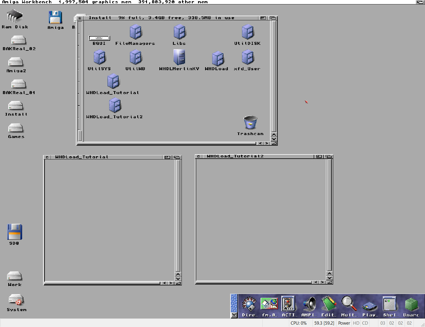

Ahora vamos a crear un par de carpetas que no pedirán durante la instalación (includes y autodocs) en algún sitio de nuestros discos duros. Yo he creado una carpeta llamada UtilGAMES y dentro he creado las subcarpetas correspondientes. DH0:UtilGAMES/WHDLoad/Autodocs y DH0:UtilGAMES/WHDLoad/Includes. Vosotros podéis crearlas donde queráis.
Vamos con las imágenes ... primero las carpetas creadas.
Segundo ... la instalación de WHDLoad ....

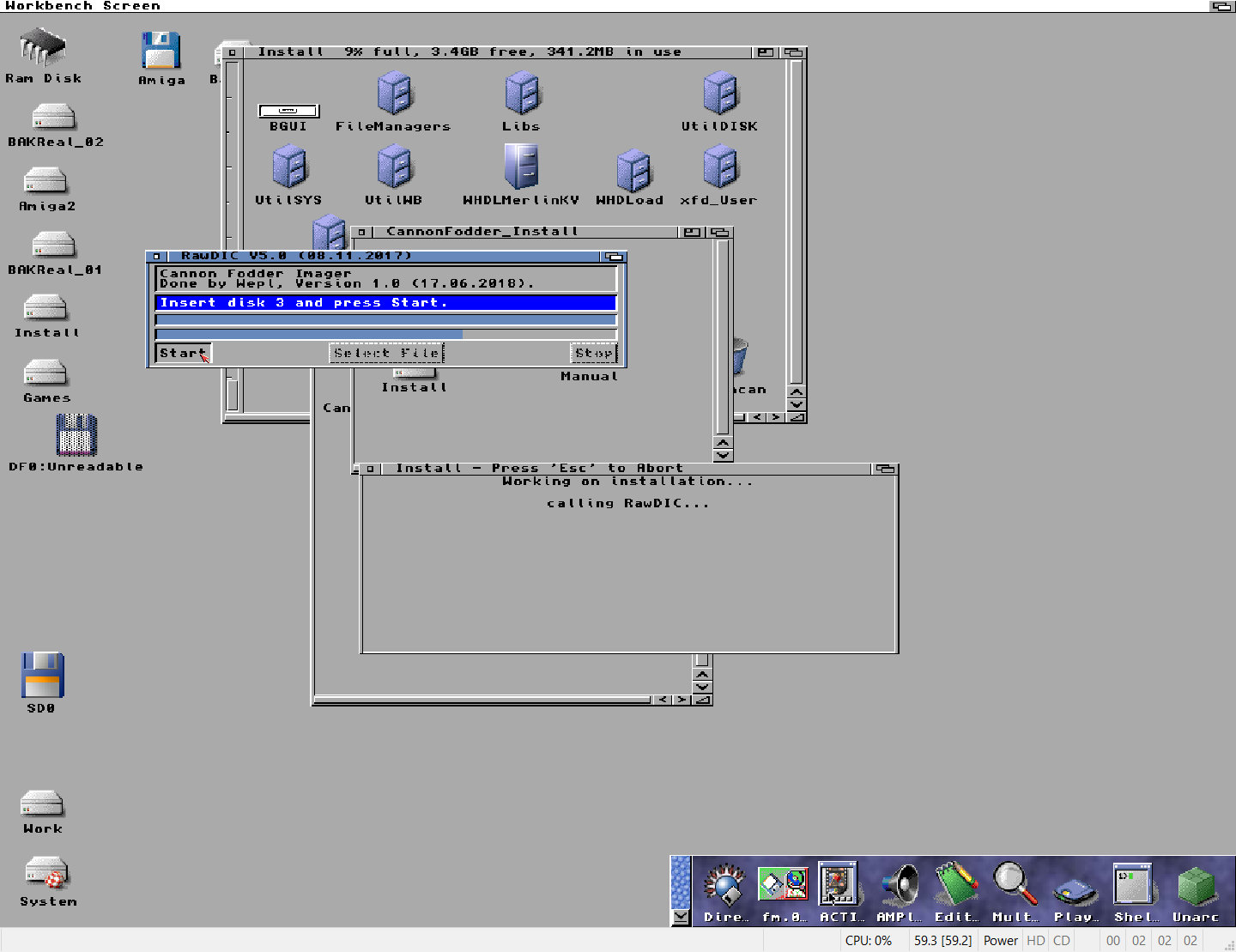

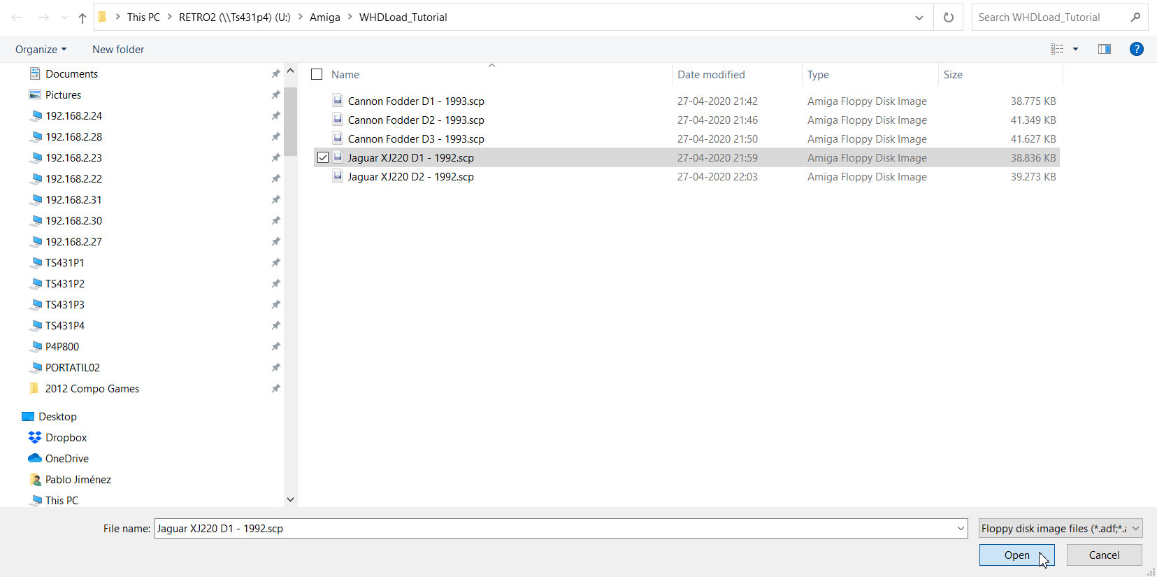

Para crear instalaciones de juegos necesitamos discos originales o imágenes de discos en formato IPF, SCP o ADF. Respecto a las imágenes de discos lo más probable es que la mayoría de las imágenes ADF no sirvan ya que suelen estar modificadas o "crackeadas" y eso puede hacer que los instaladores no funcionen como es debido.
También hay que tener cuidado con algunas imágenes IPF que circulan por la red, por experiencia puedo asegurar que no están bien hechas y luego los juegos no van.
En fin, esto consiste en probar -a veces muchas veces (valga la redundancia)- hasta que conseguimos tener nuestro juego en formato WHDLoad. Es lo que hay ...

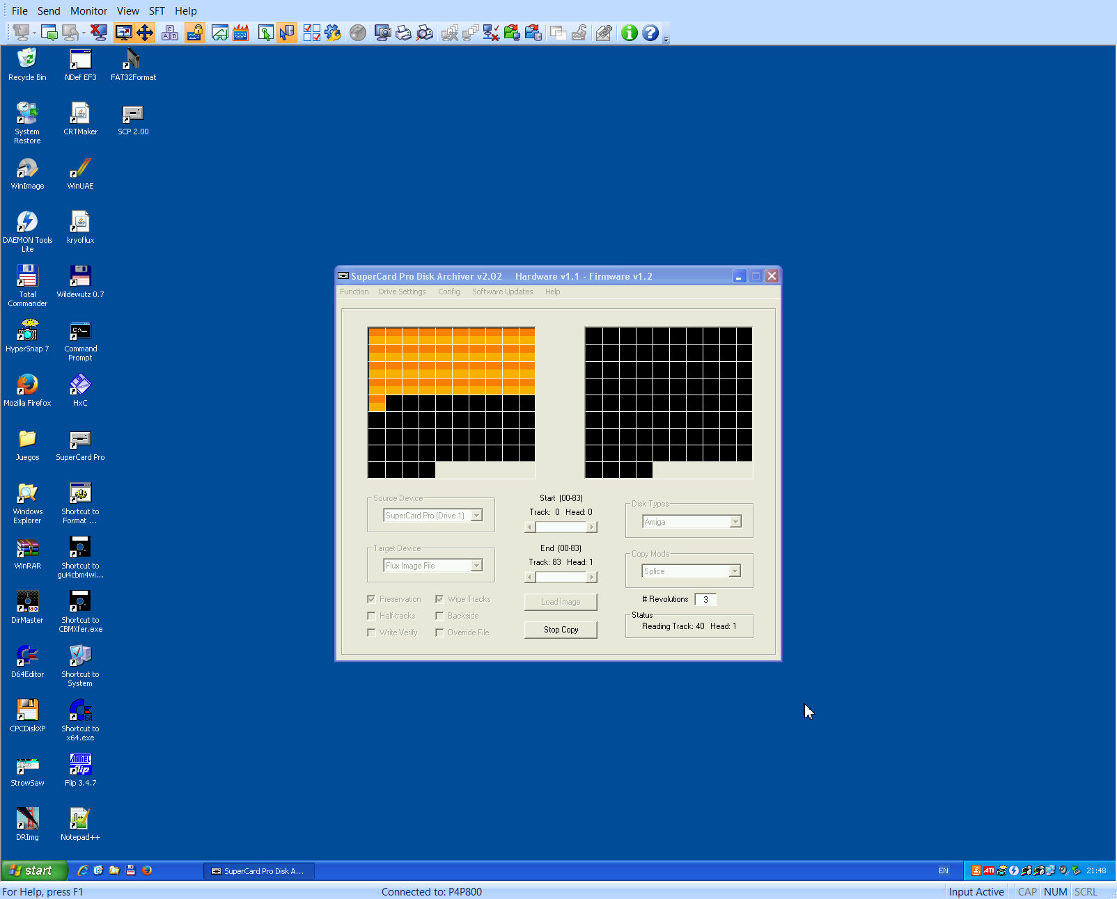

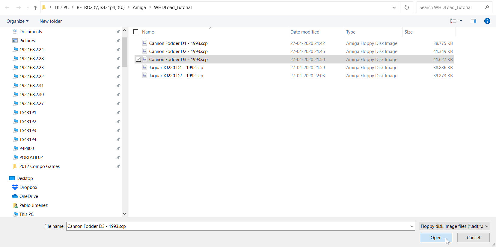

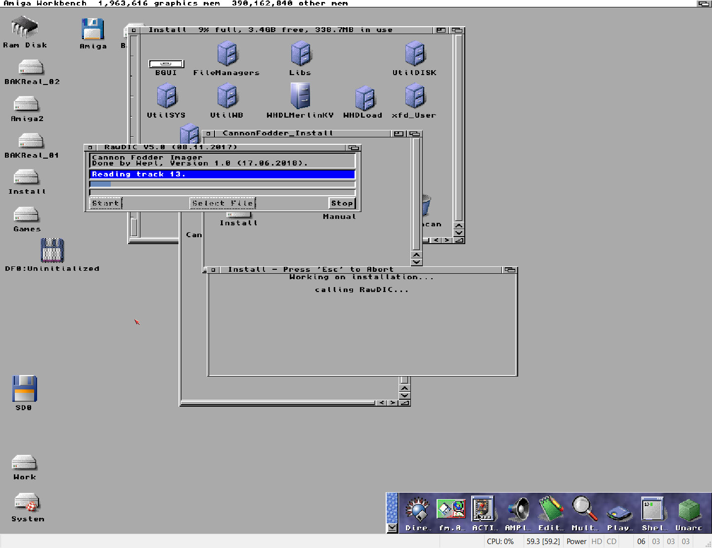

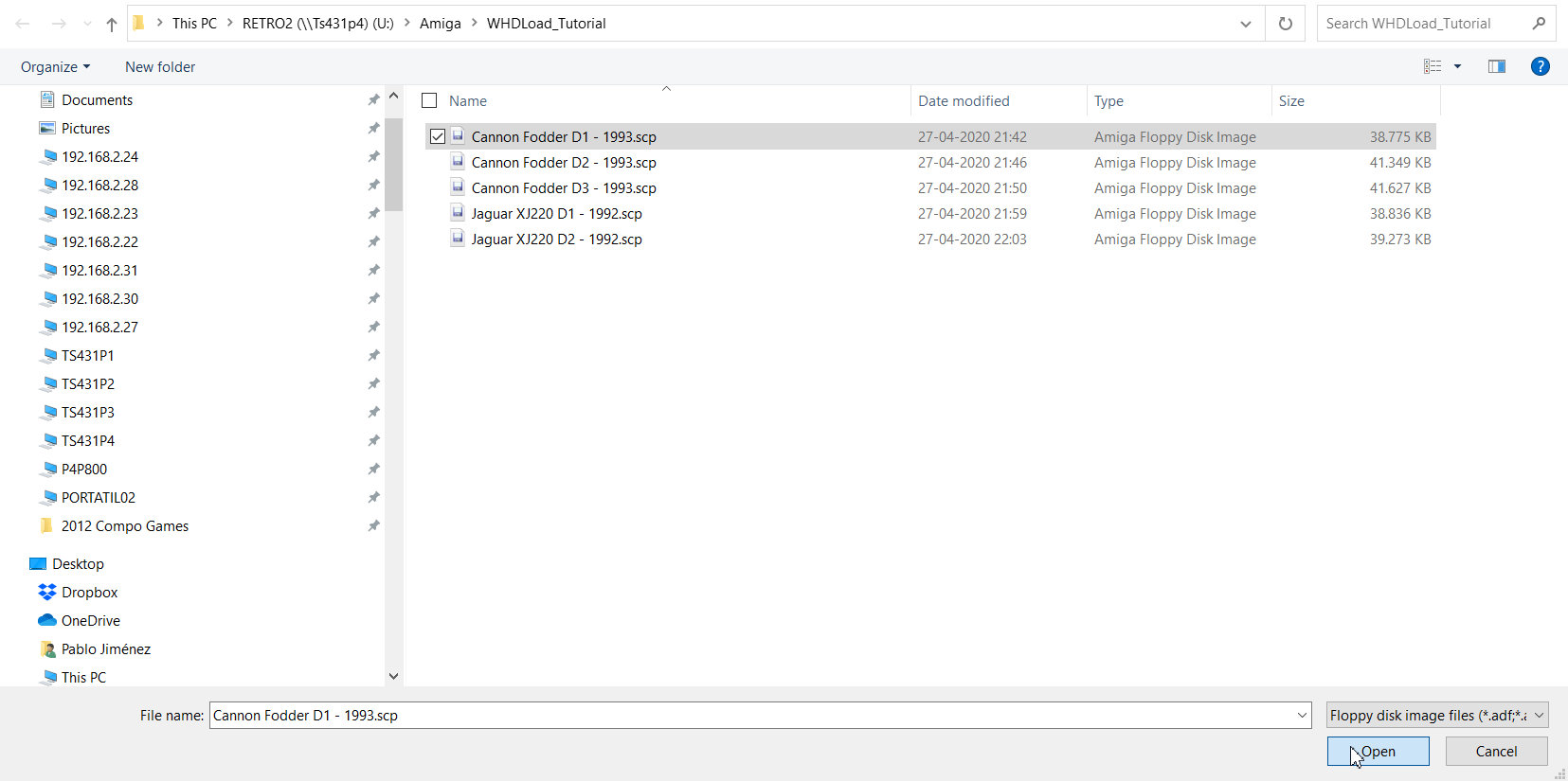

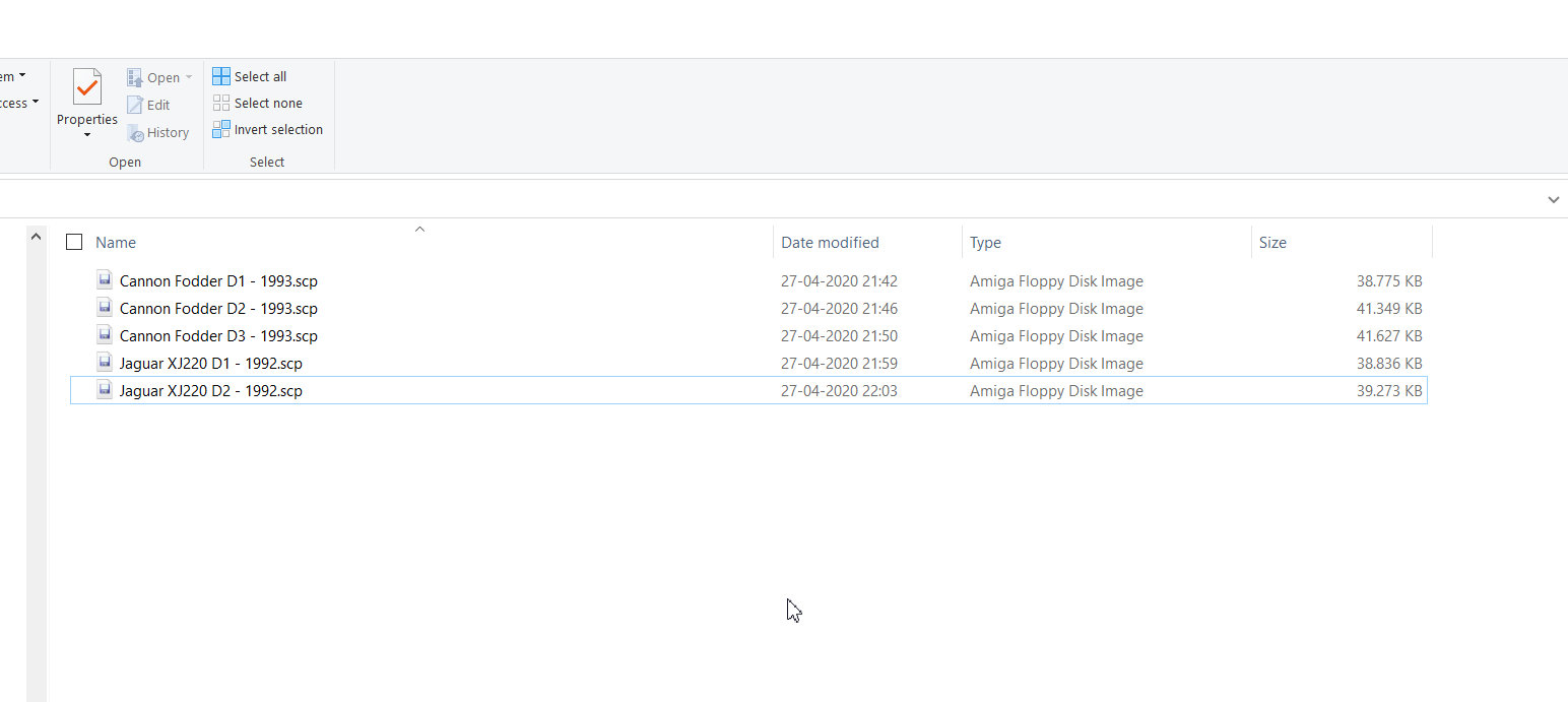

Para crear las instalaciones voy a usar imágenes SCP que he creado desde mis discos originales.
Aquí estoy creando las imágenes en mi ordenador Windows XP con la SuperCard Pro ....
y éstas son las imágenes que vamos a usar.

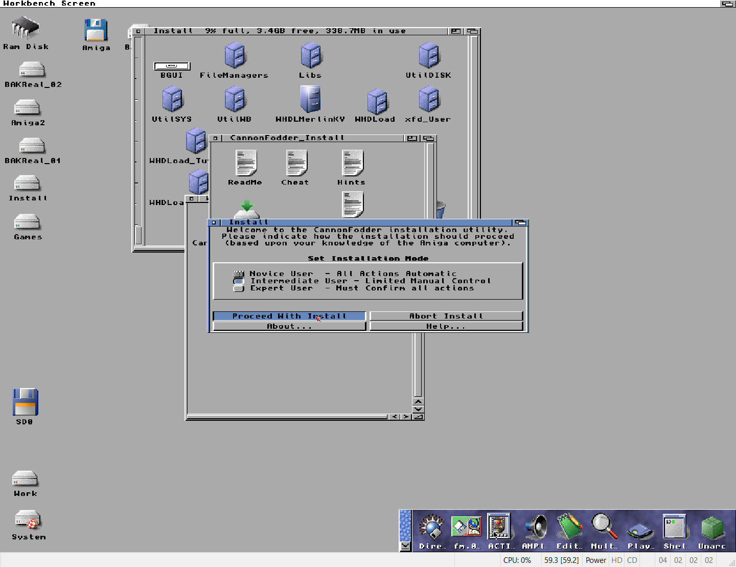

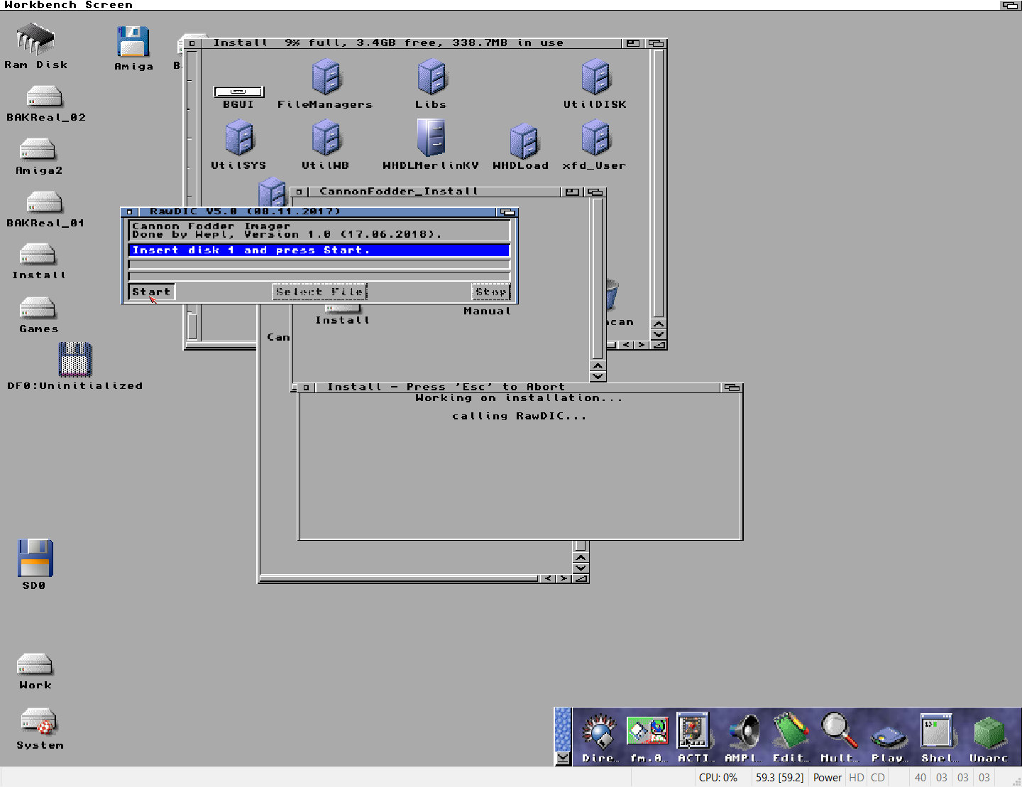

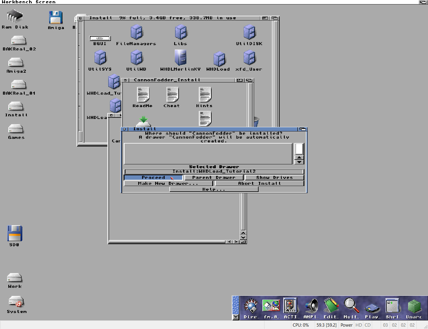

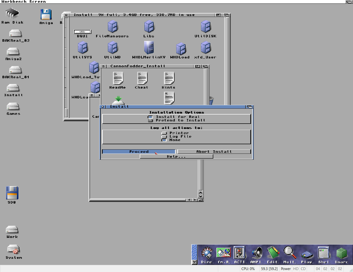

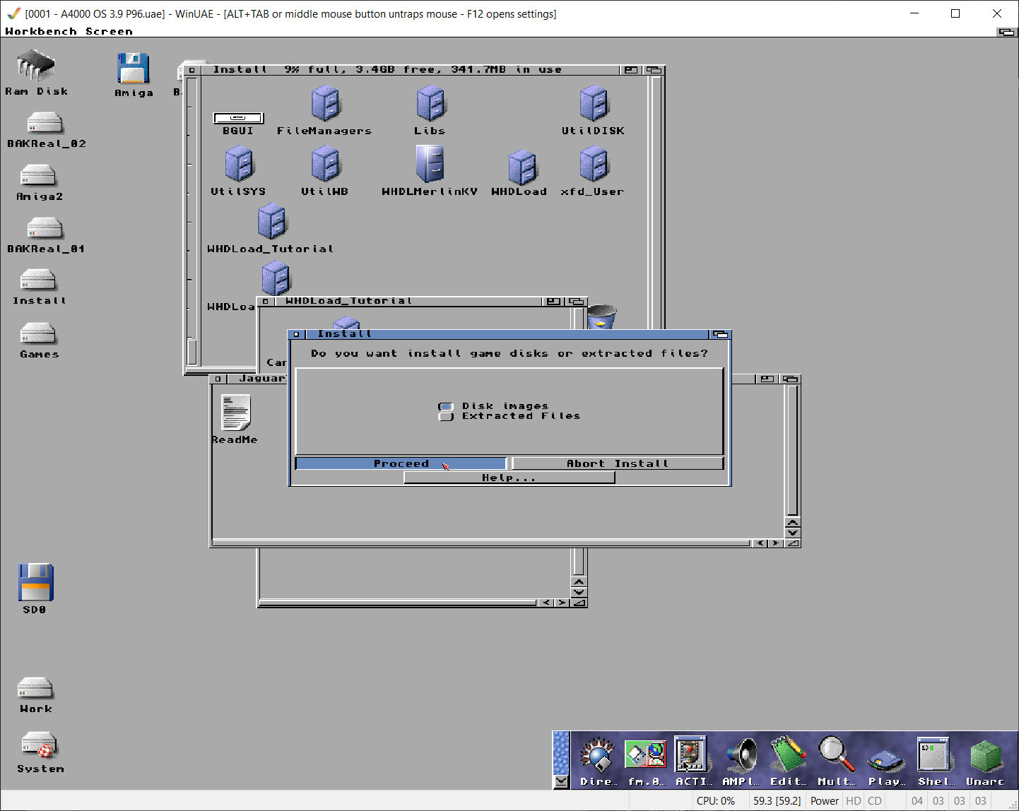

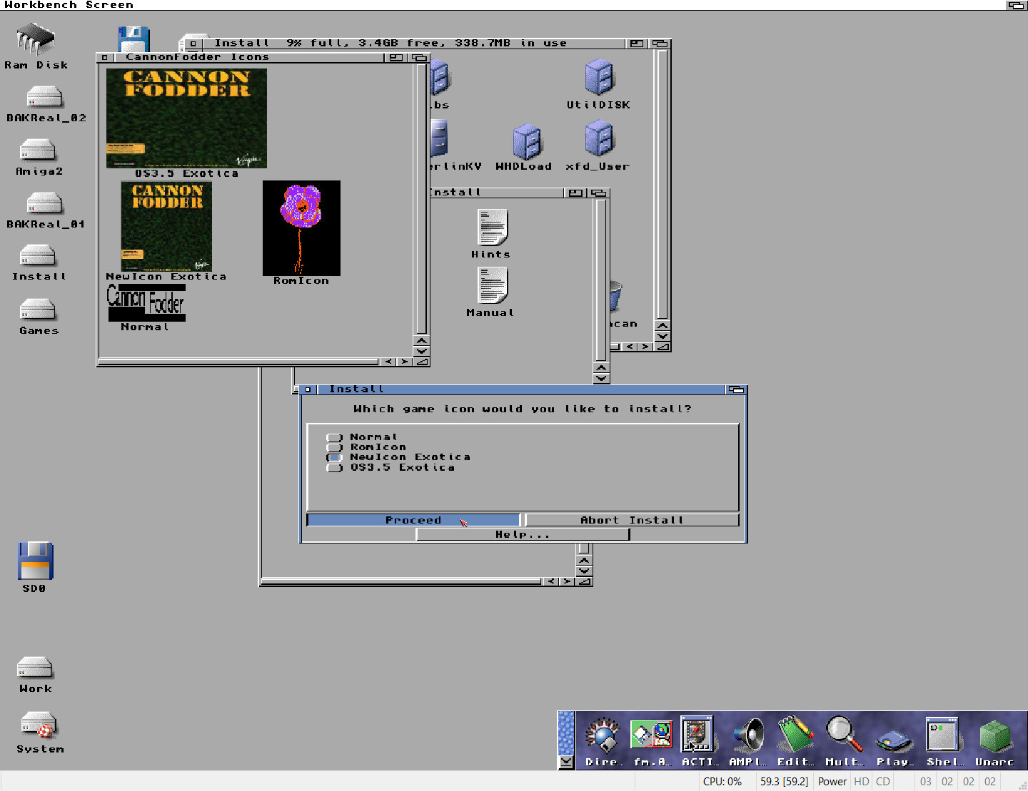

Bien, vamos a pasar a la instalación del Cannon Fodder ....

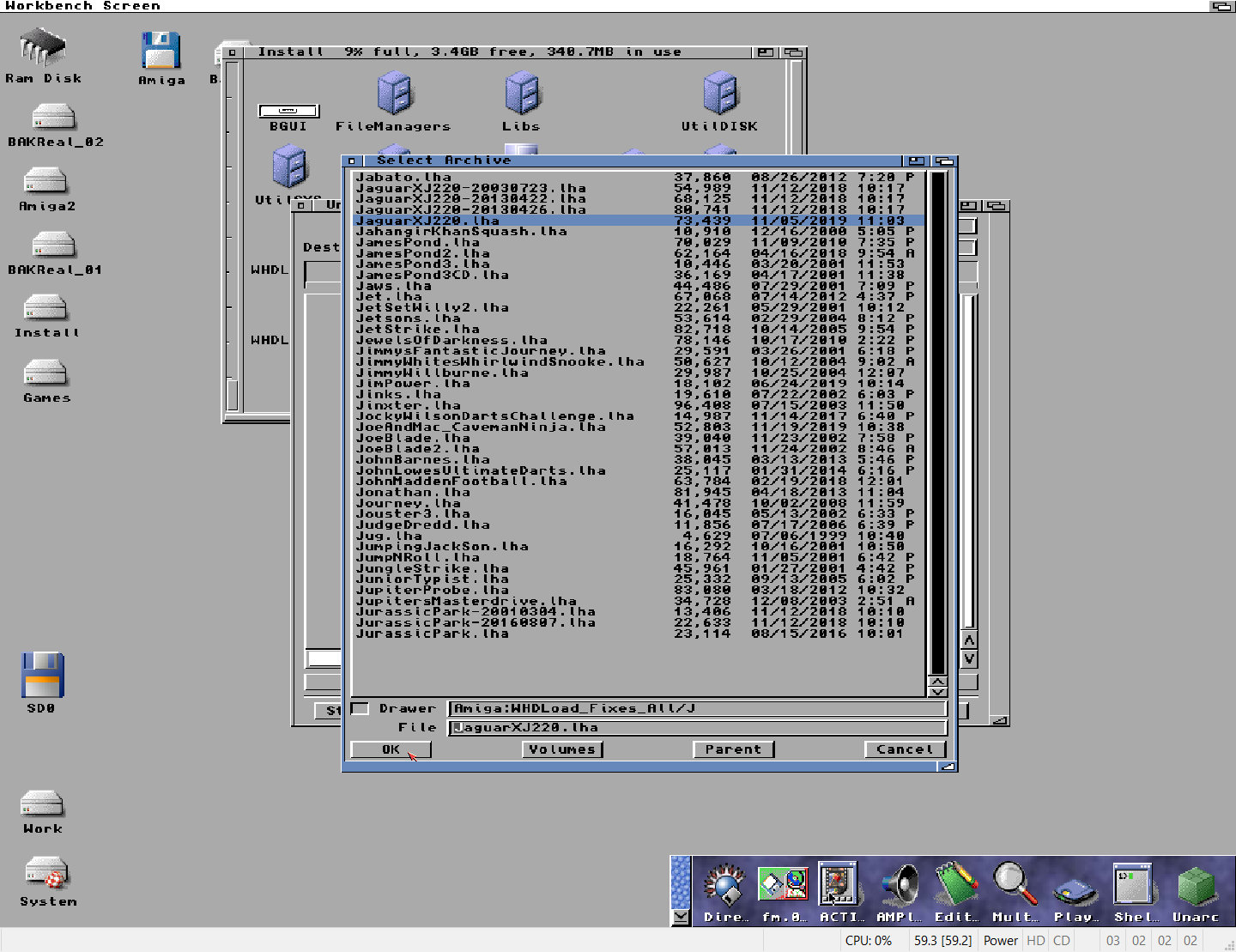

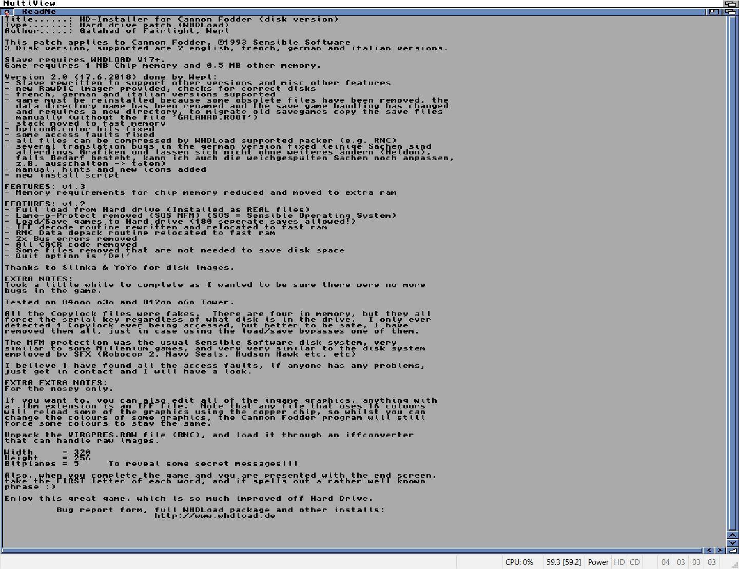

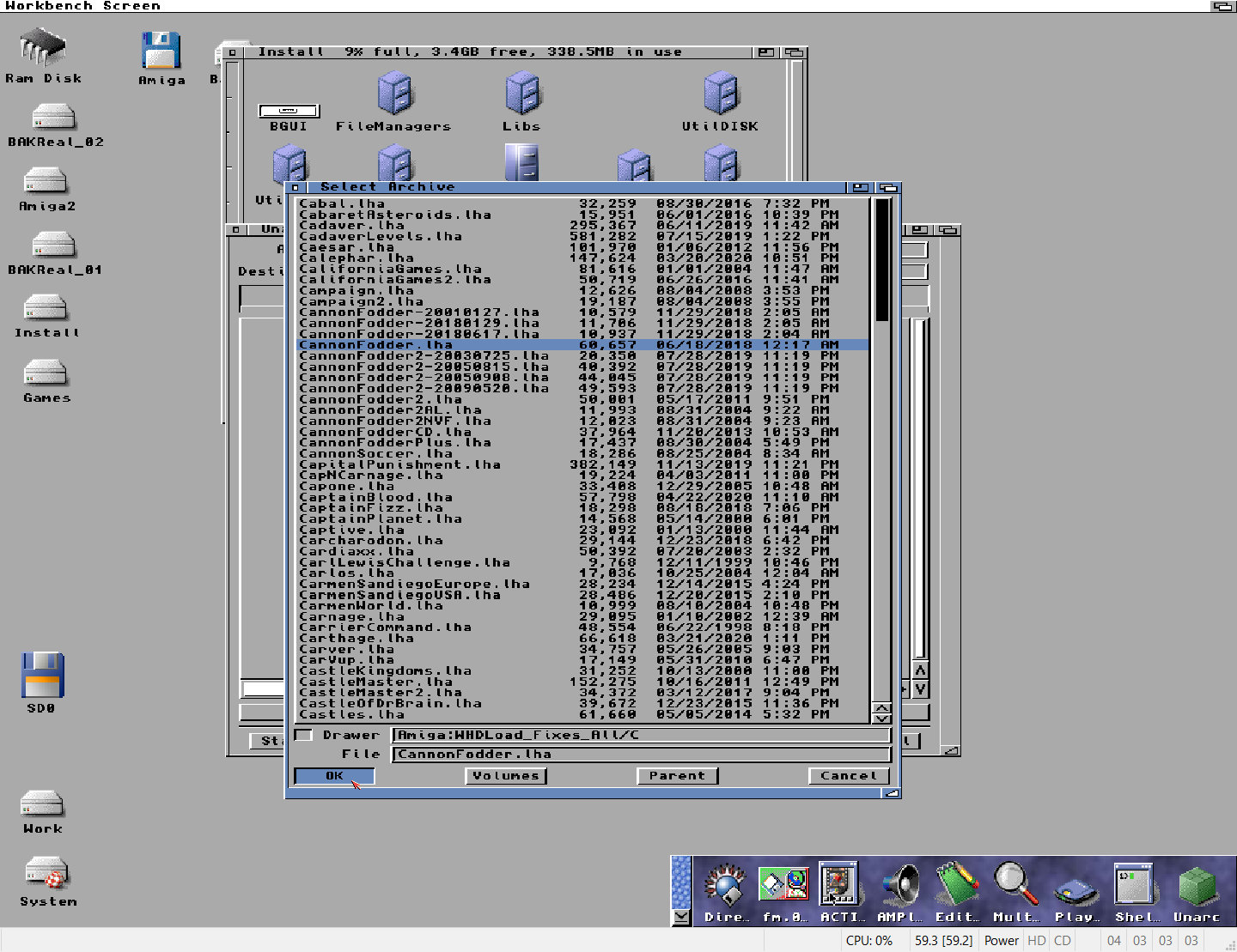

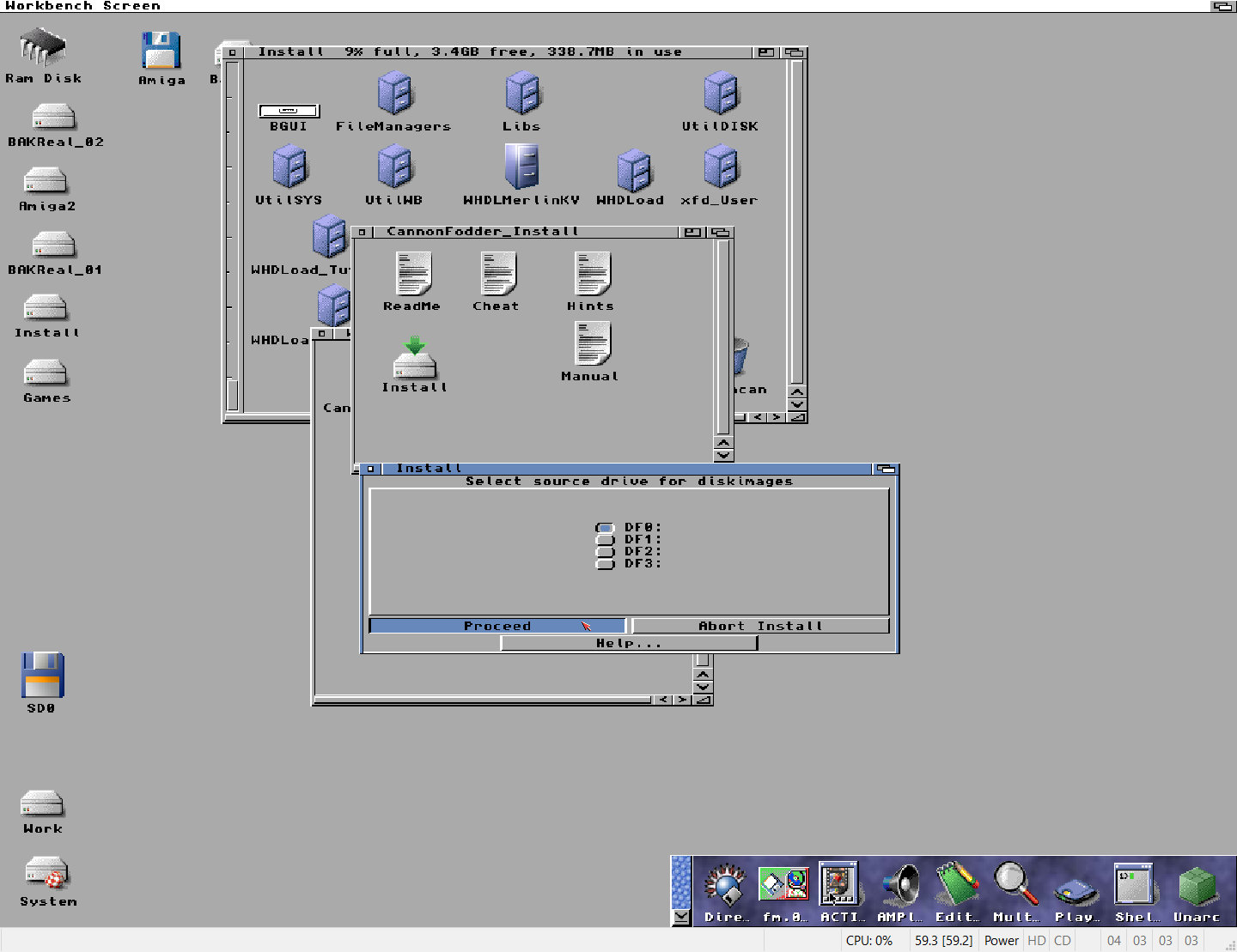

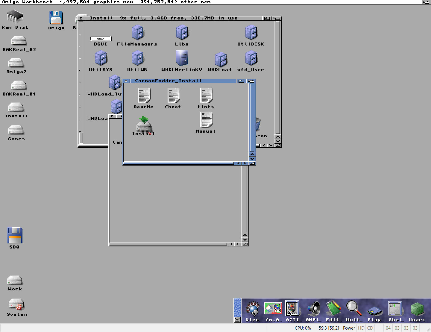

Lo primero es descomprimir el instalador que es un archivo lha en algún directorio de nuestro disco duro y, lo segundo es tener preparados nuestros discos de los juegos ... He creado dos carpetas en un disco duro del Amigas emulado WHDLoad_Tutorial y WHDLoad_Tutorial2. En la primera descomprimiré los instaladores y en la segunda se crearán las instalaciones de los juegos. Cada uno que los ponga donde quiera ...

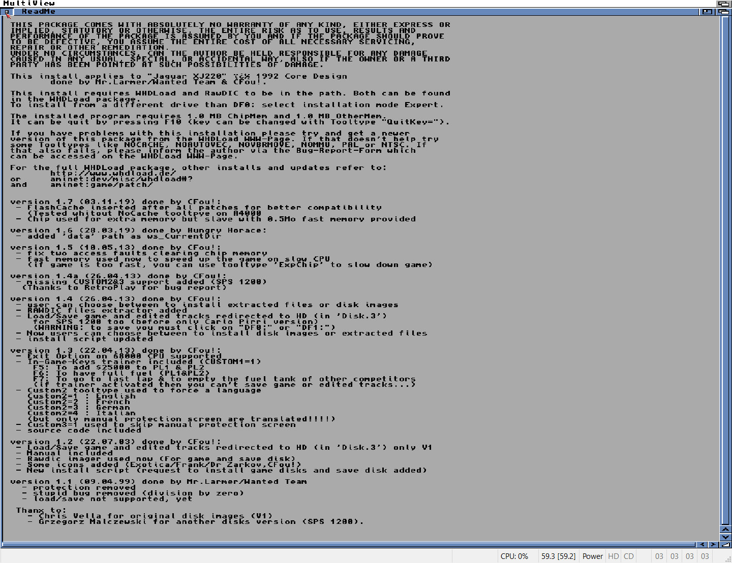

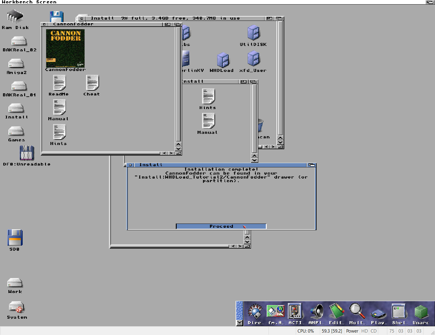

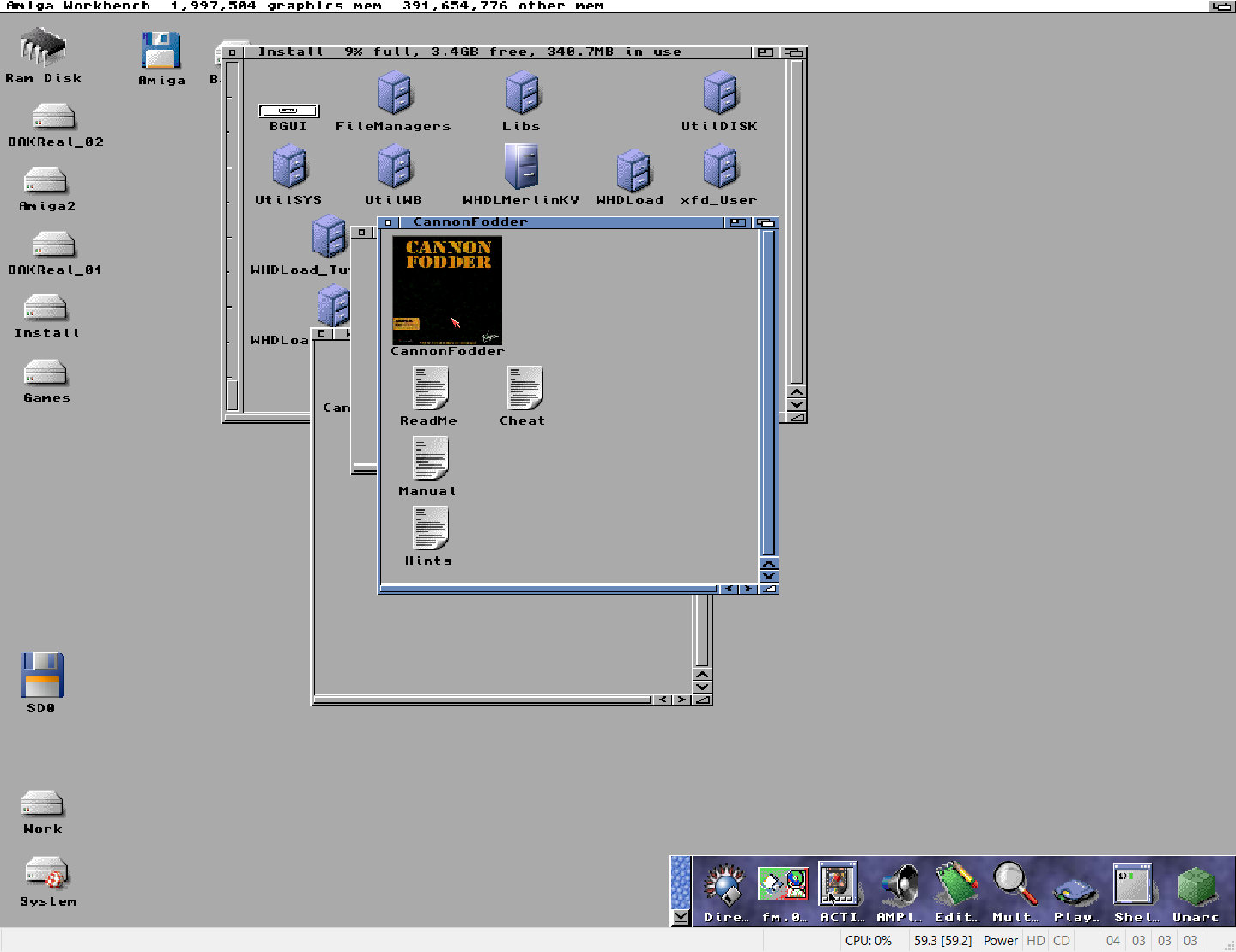

Bueno, creo que las imágenes lo explicarán mejor .... Por cierto, el instalador es de 18-06-2018 ... bastante moderno.

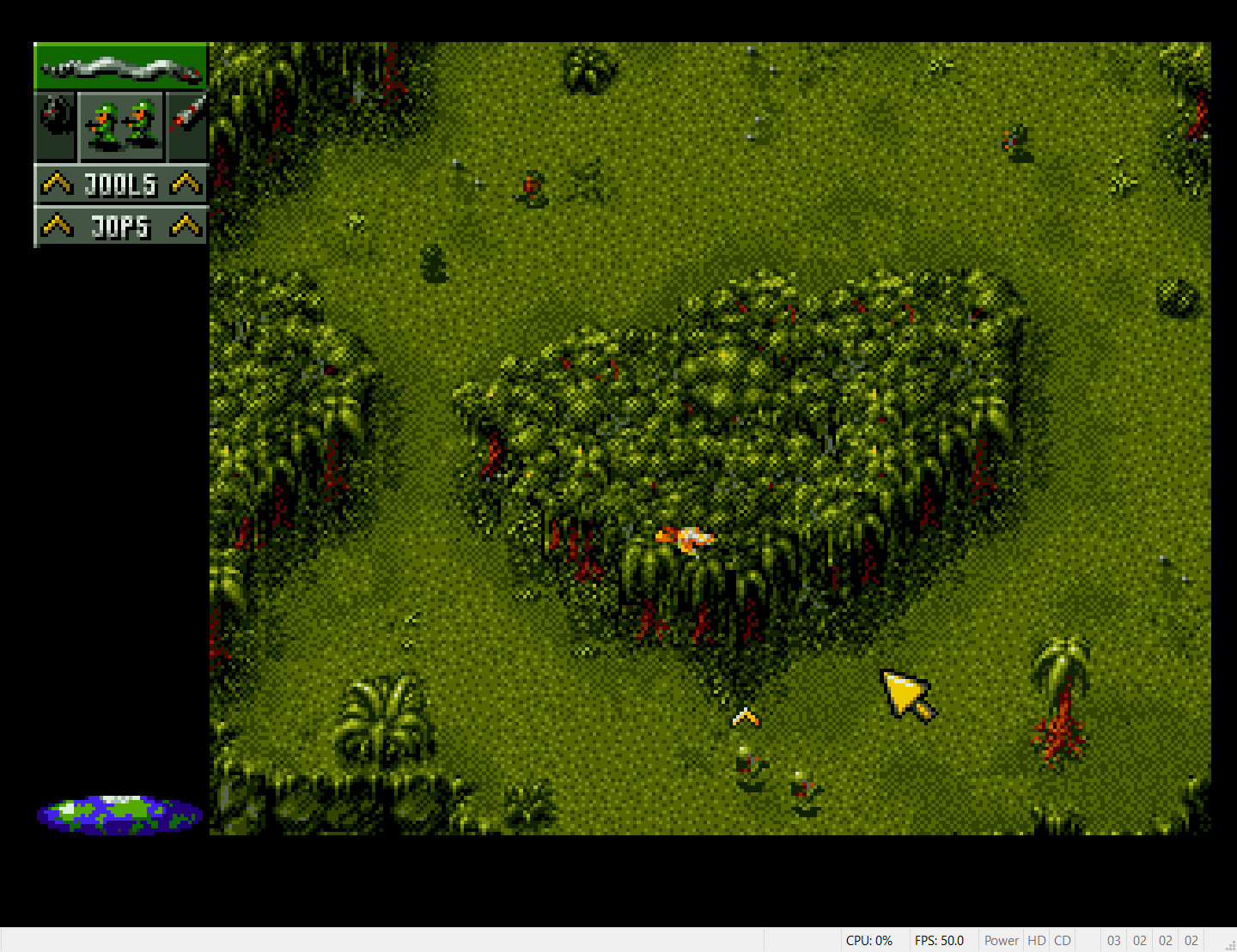

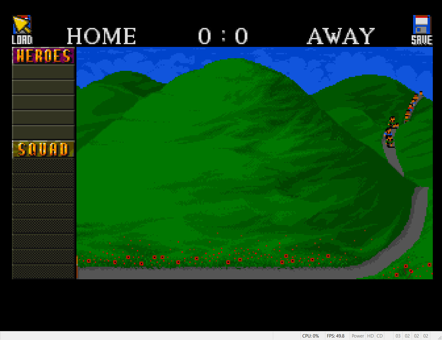

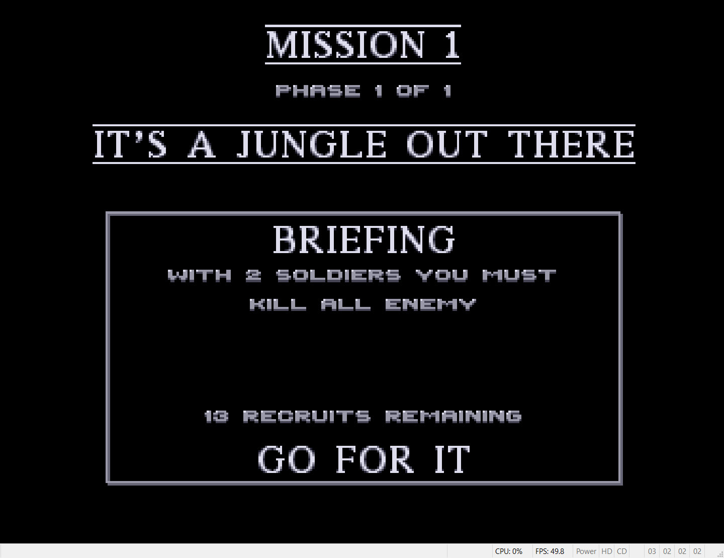

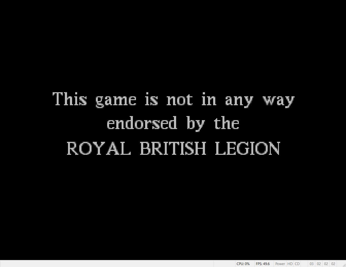

Bueno, pues al Cannon Fodder ya está instalado ... ahora vamos a probarlo ...
Pues funciona de PM ...

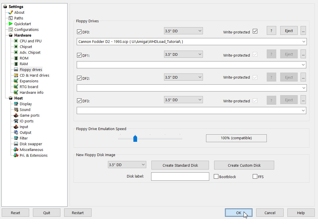

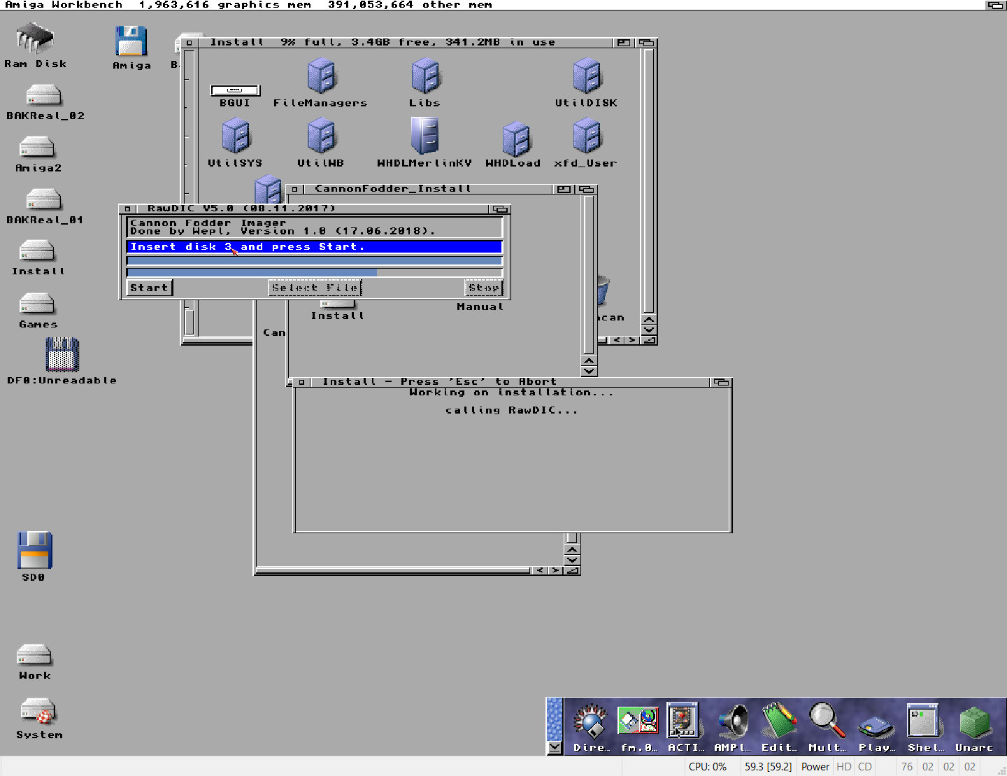

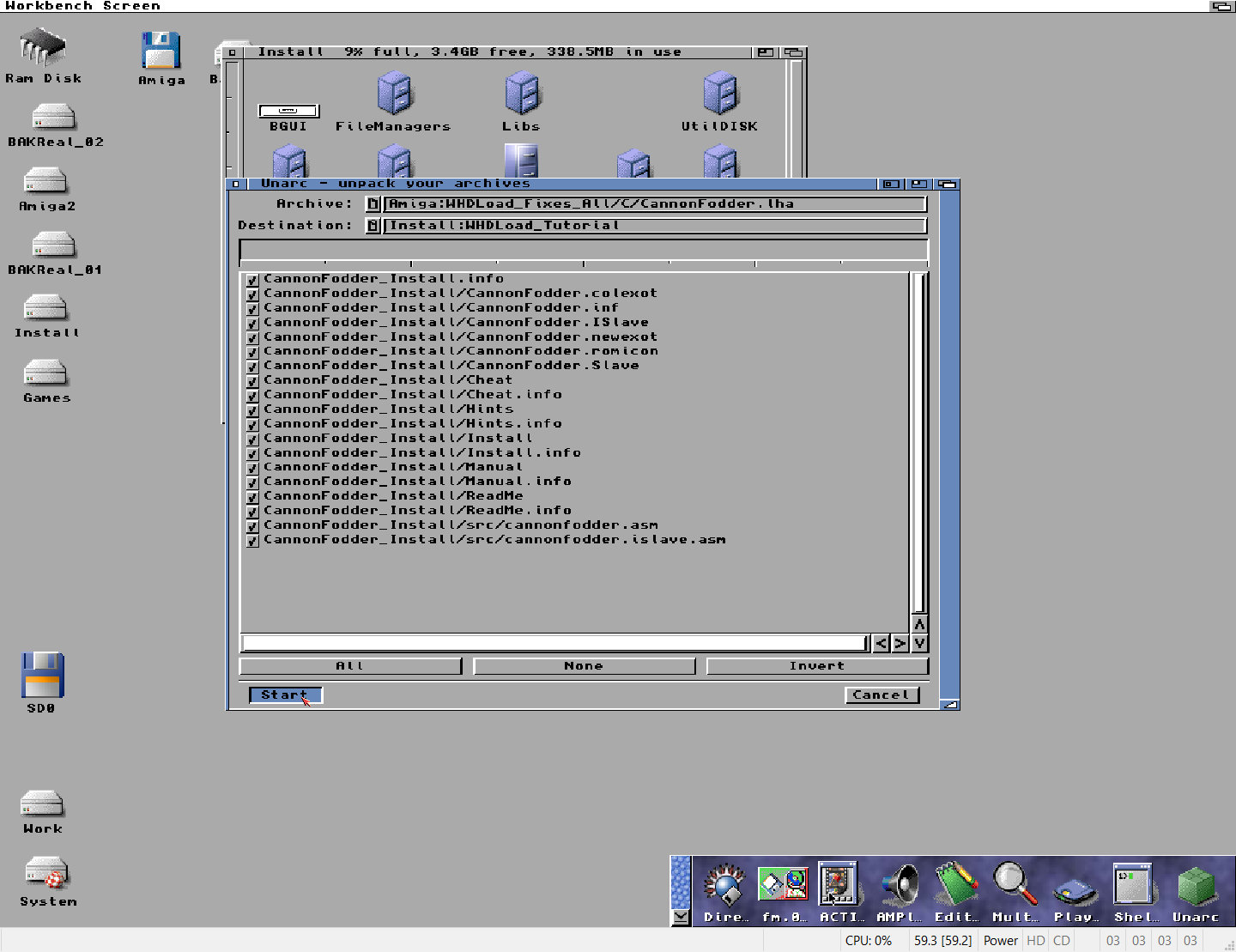

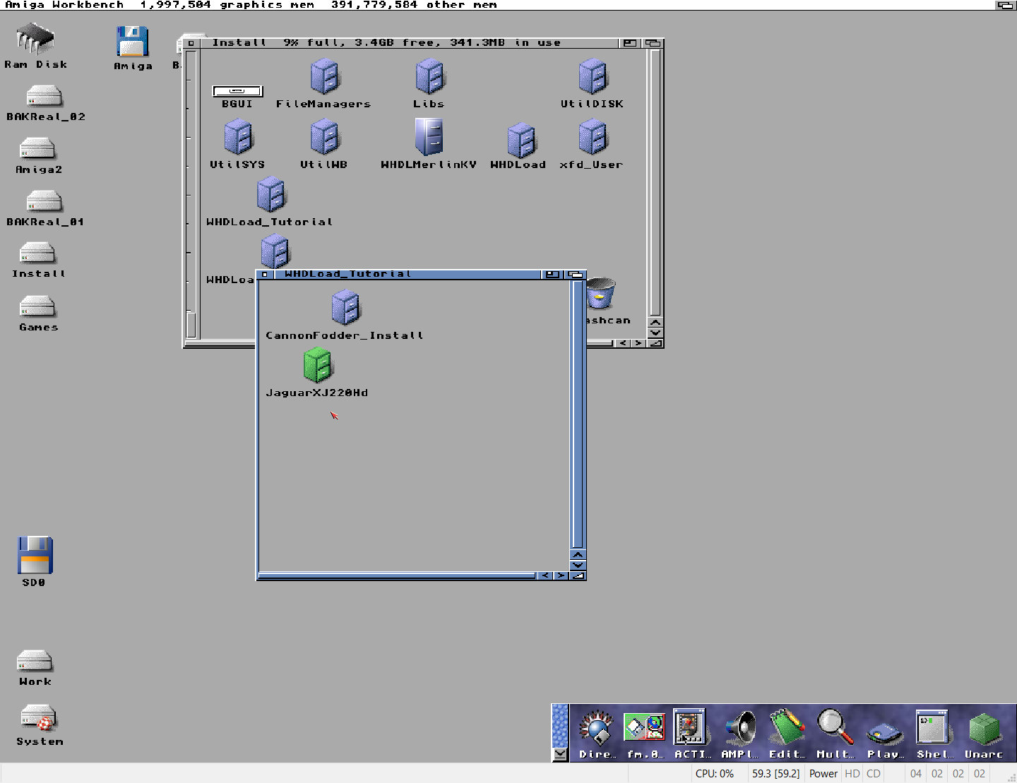

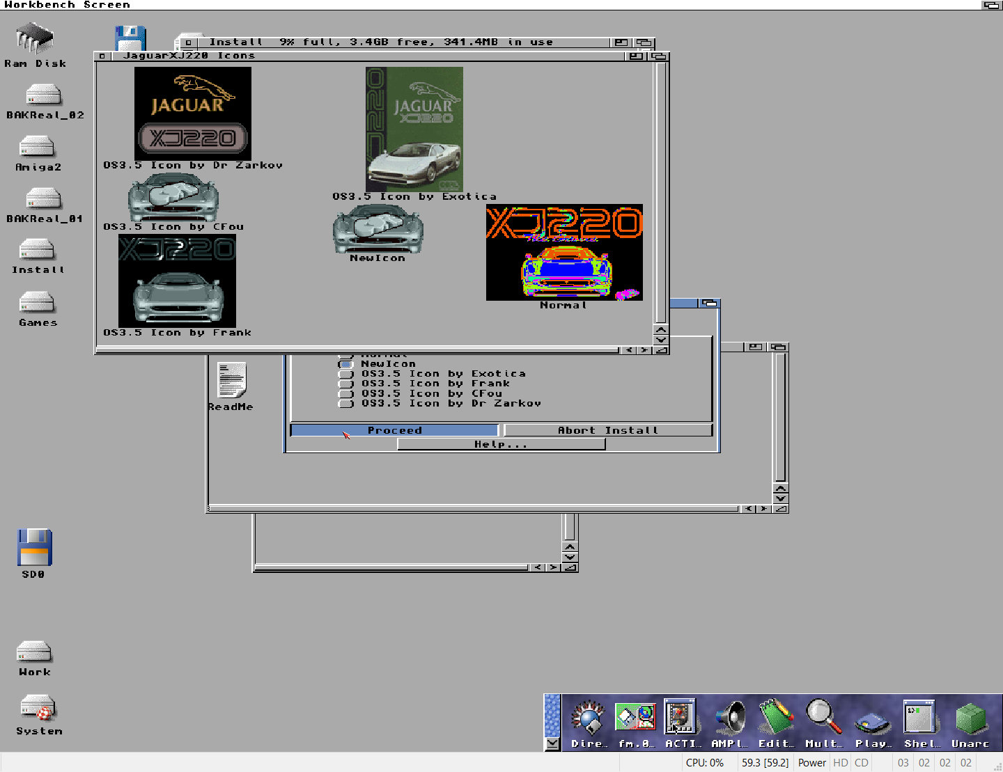

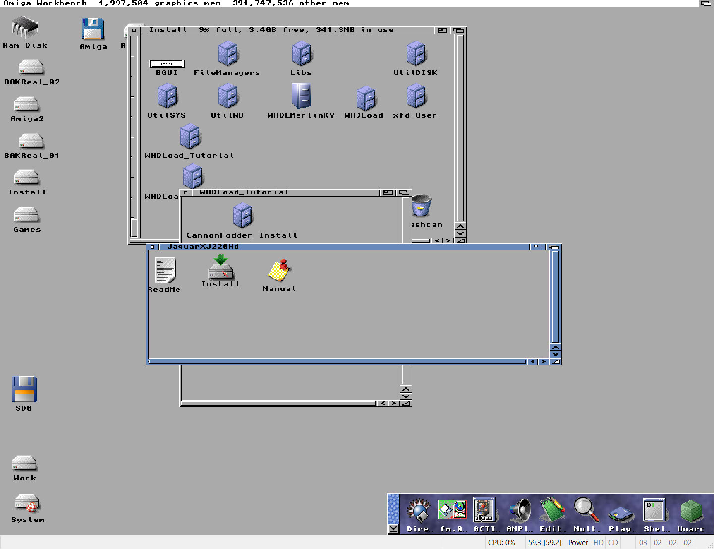

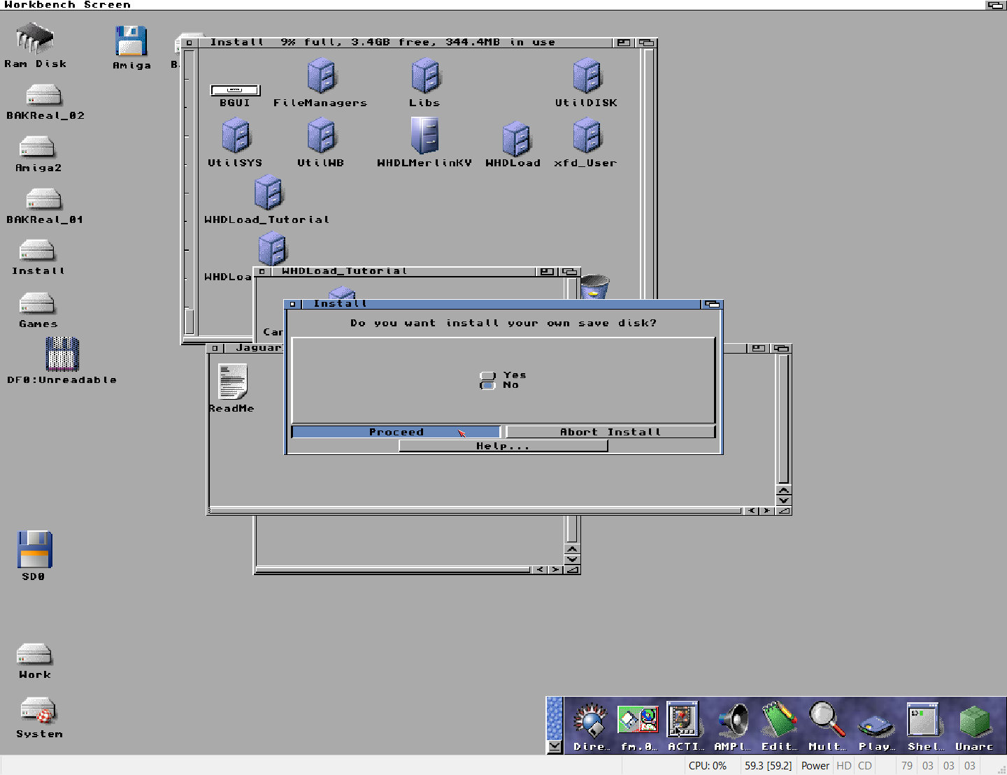

Bueno ... tercera y última parte de este tocho que os estoy metiendo ....

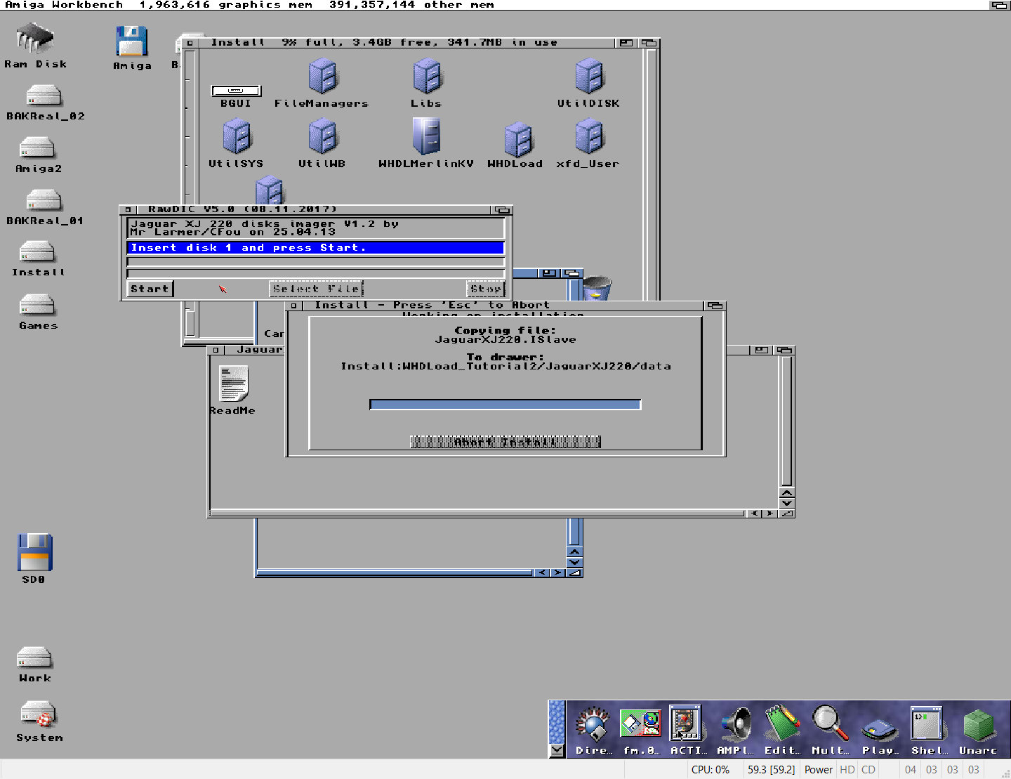

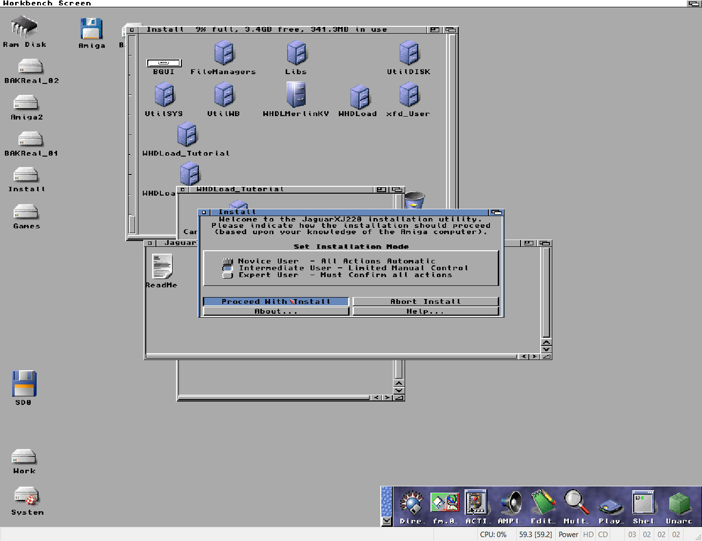

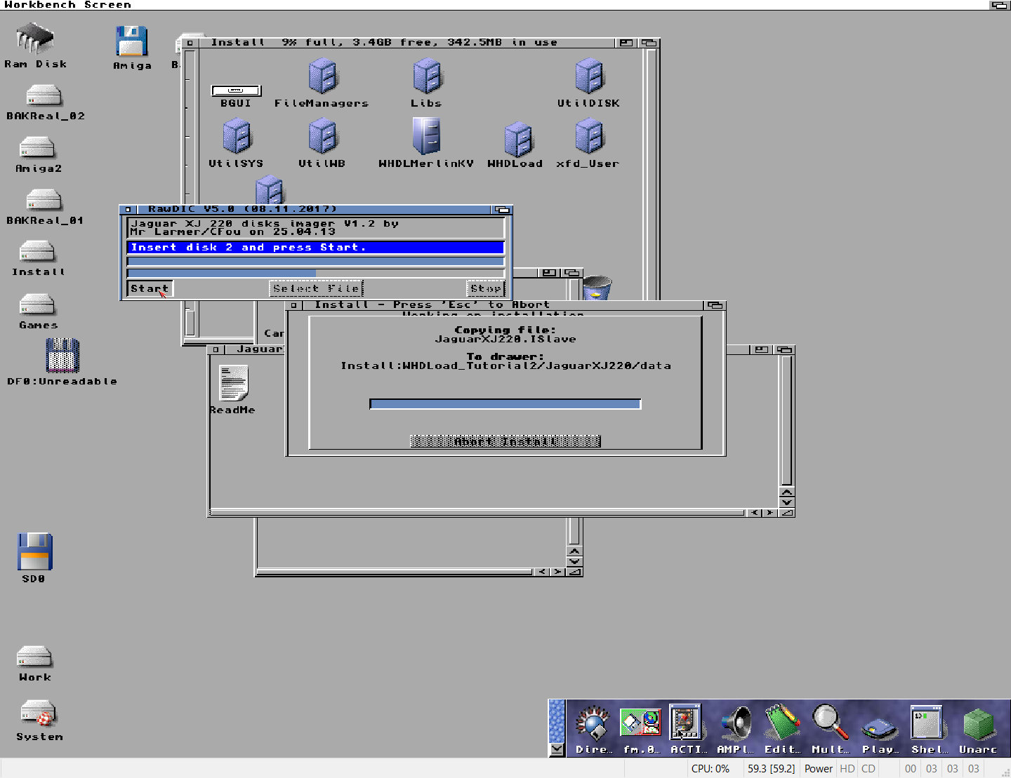

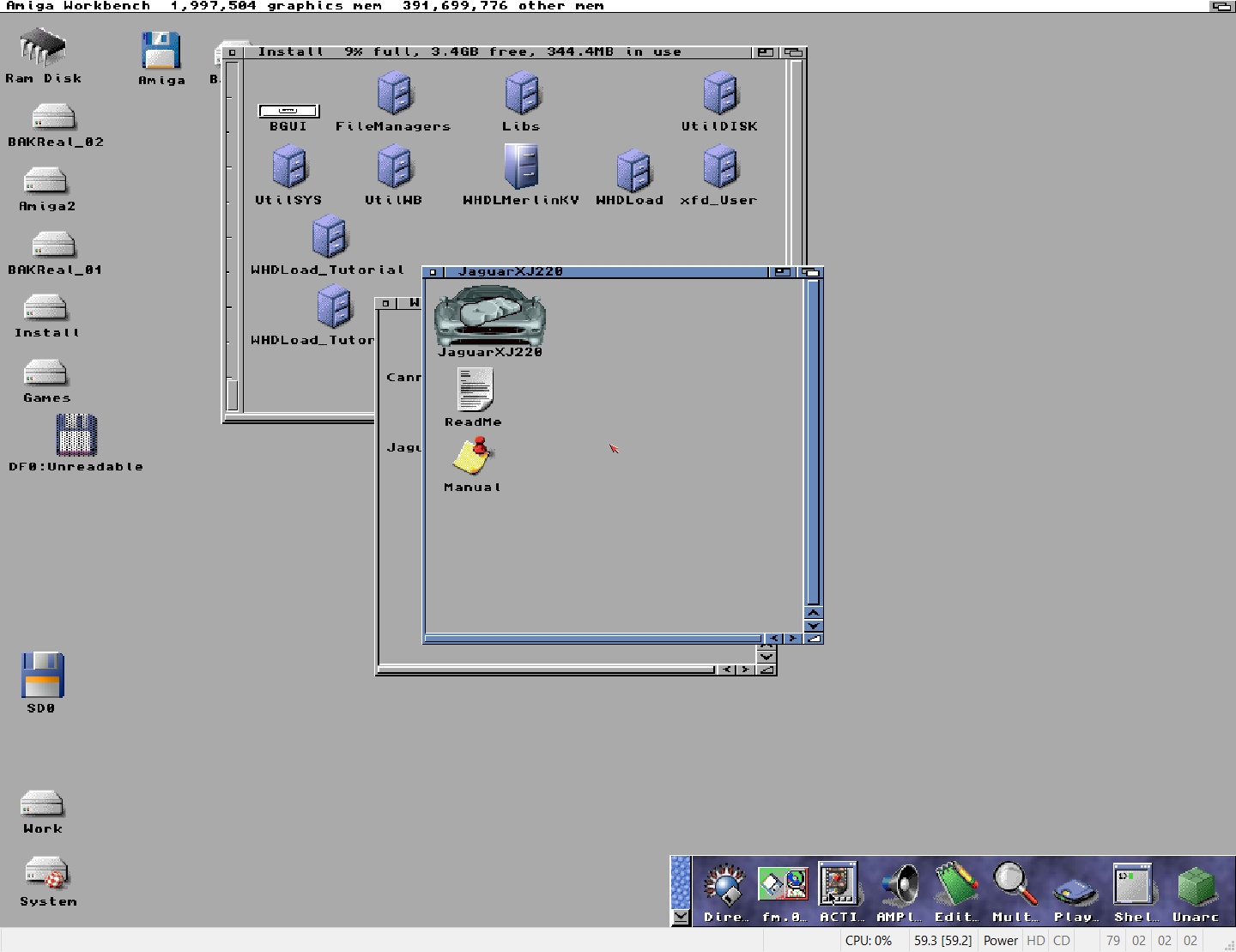

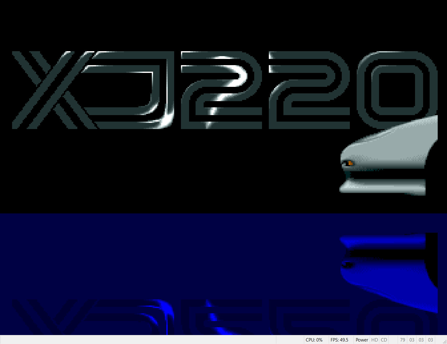

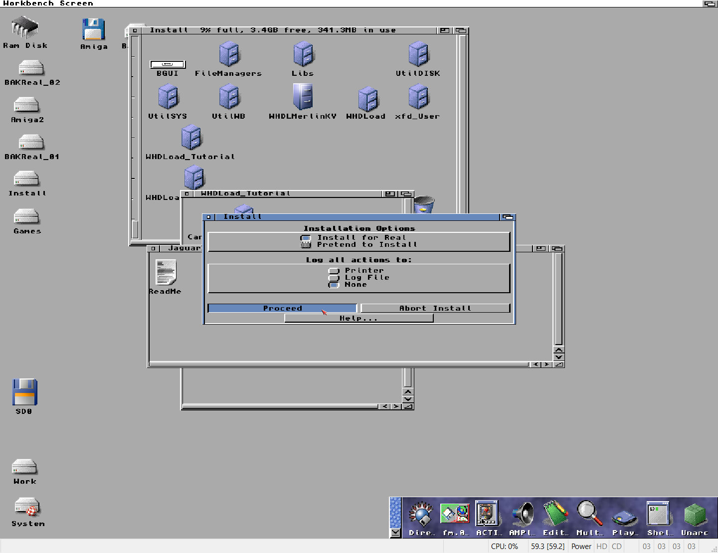

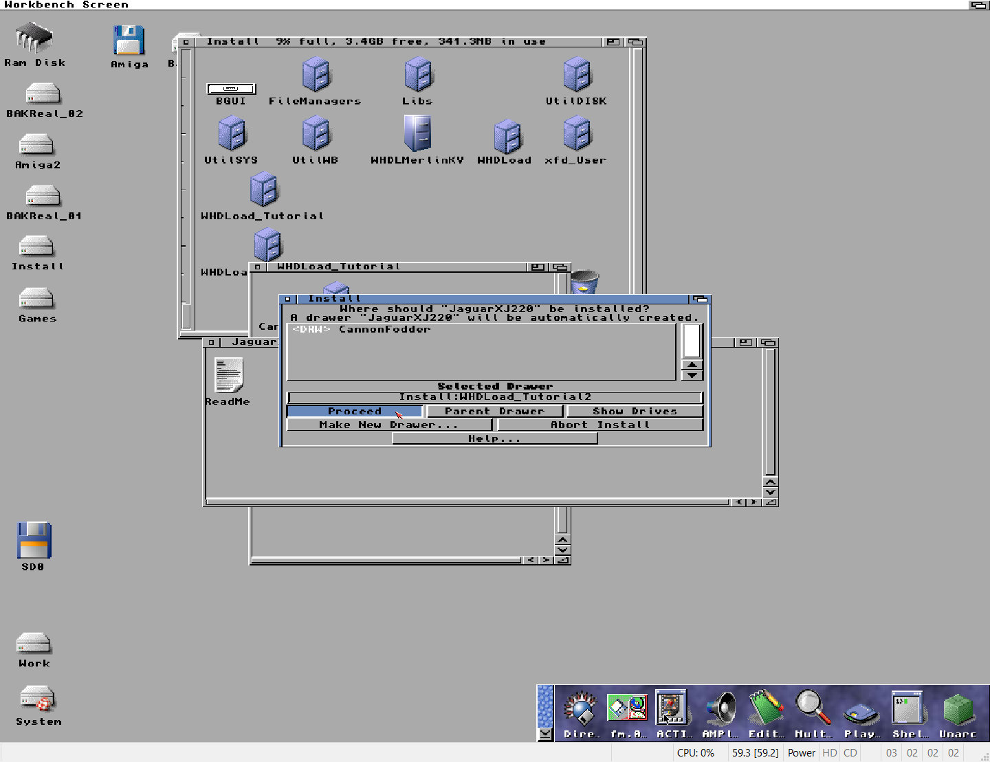

Vamos a instalar el Jaguar XJ220 ... solo voy a poner imágenes ... no creo que haga falta nada más ...

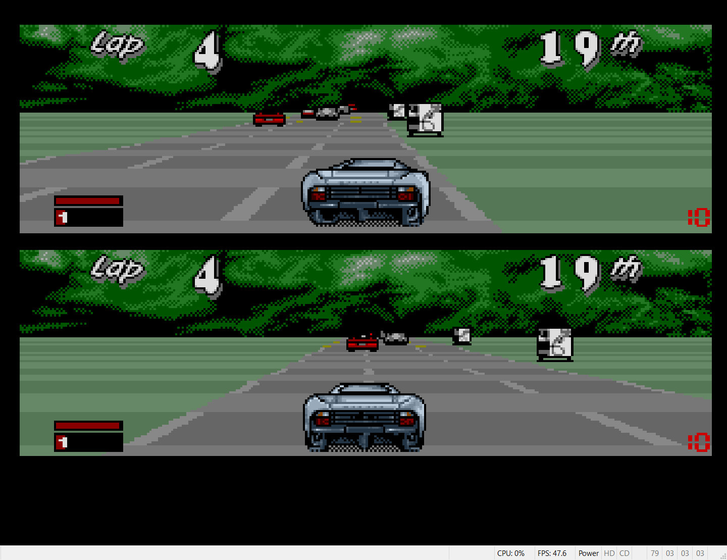

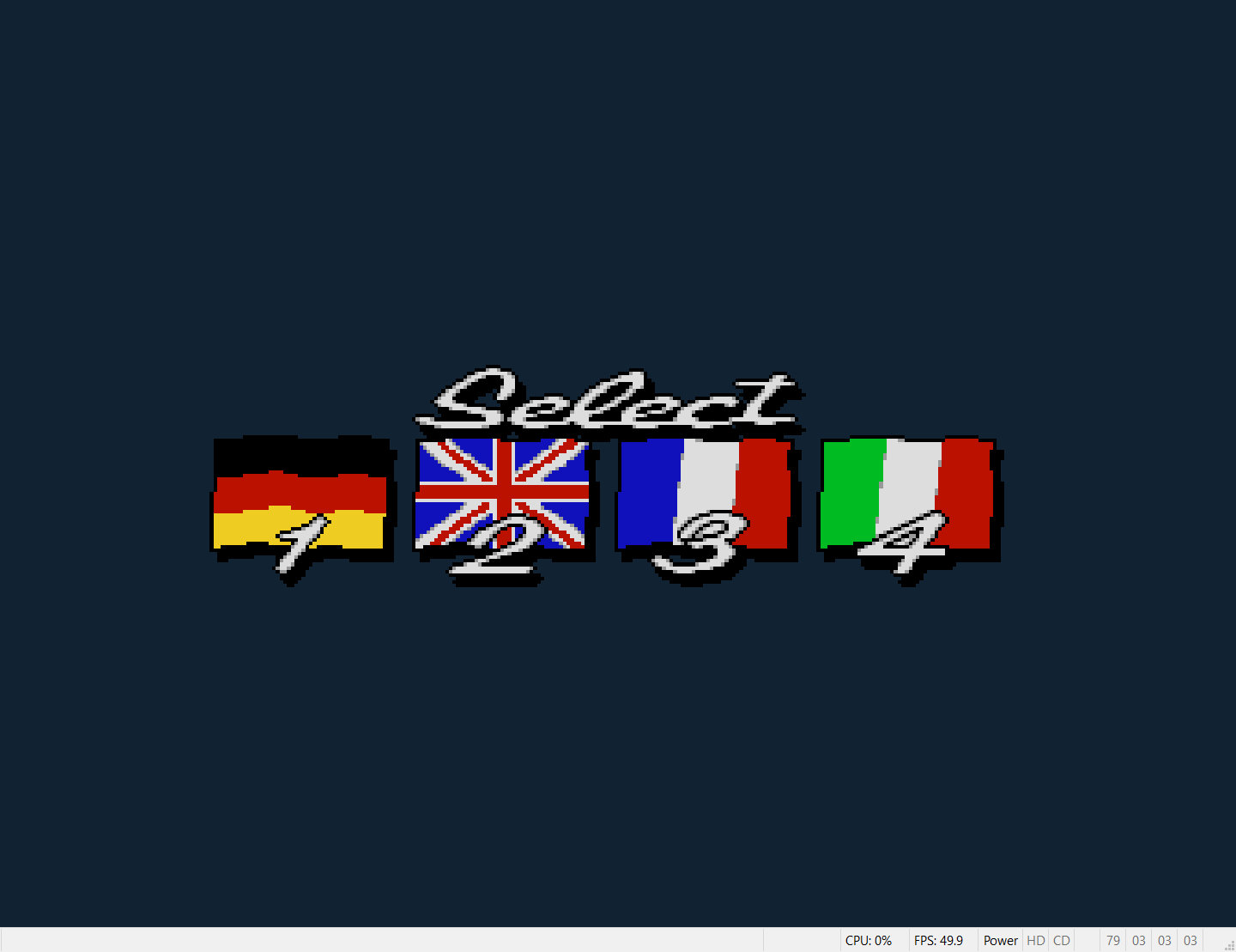

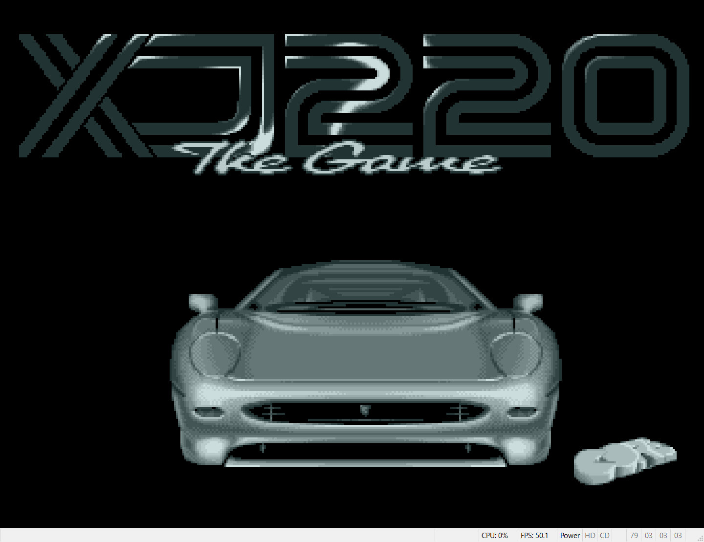

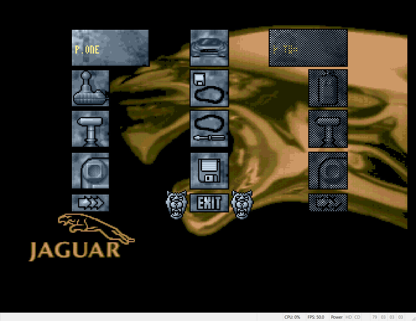

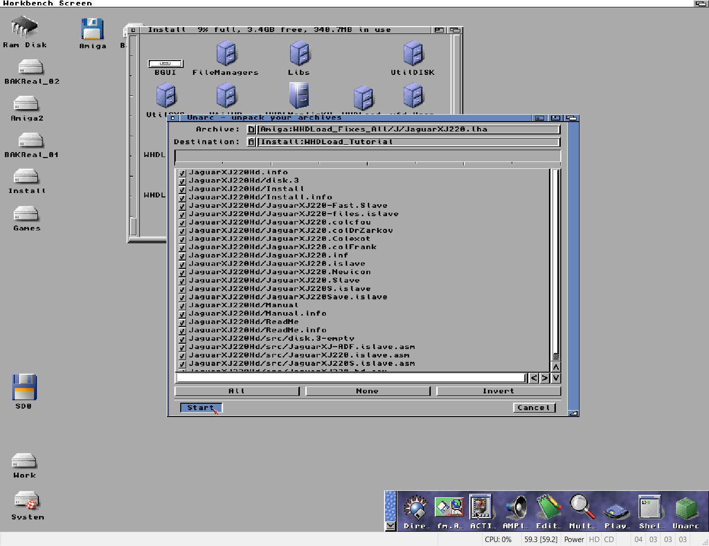

Pues ya está instalado. Ahora a probarlo ...
Pues funciona de PM también ....
