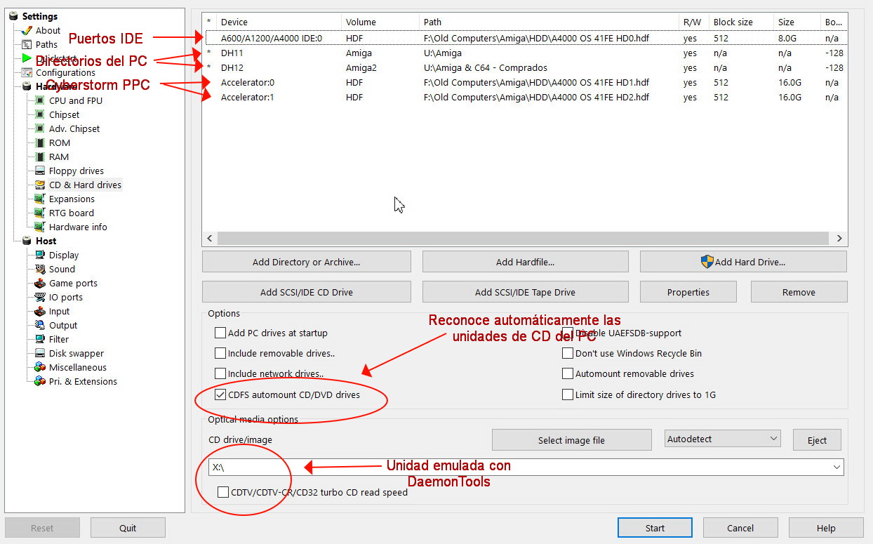

Esta es mi configuración de discos en WinUAE

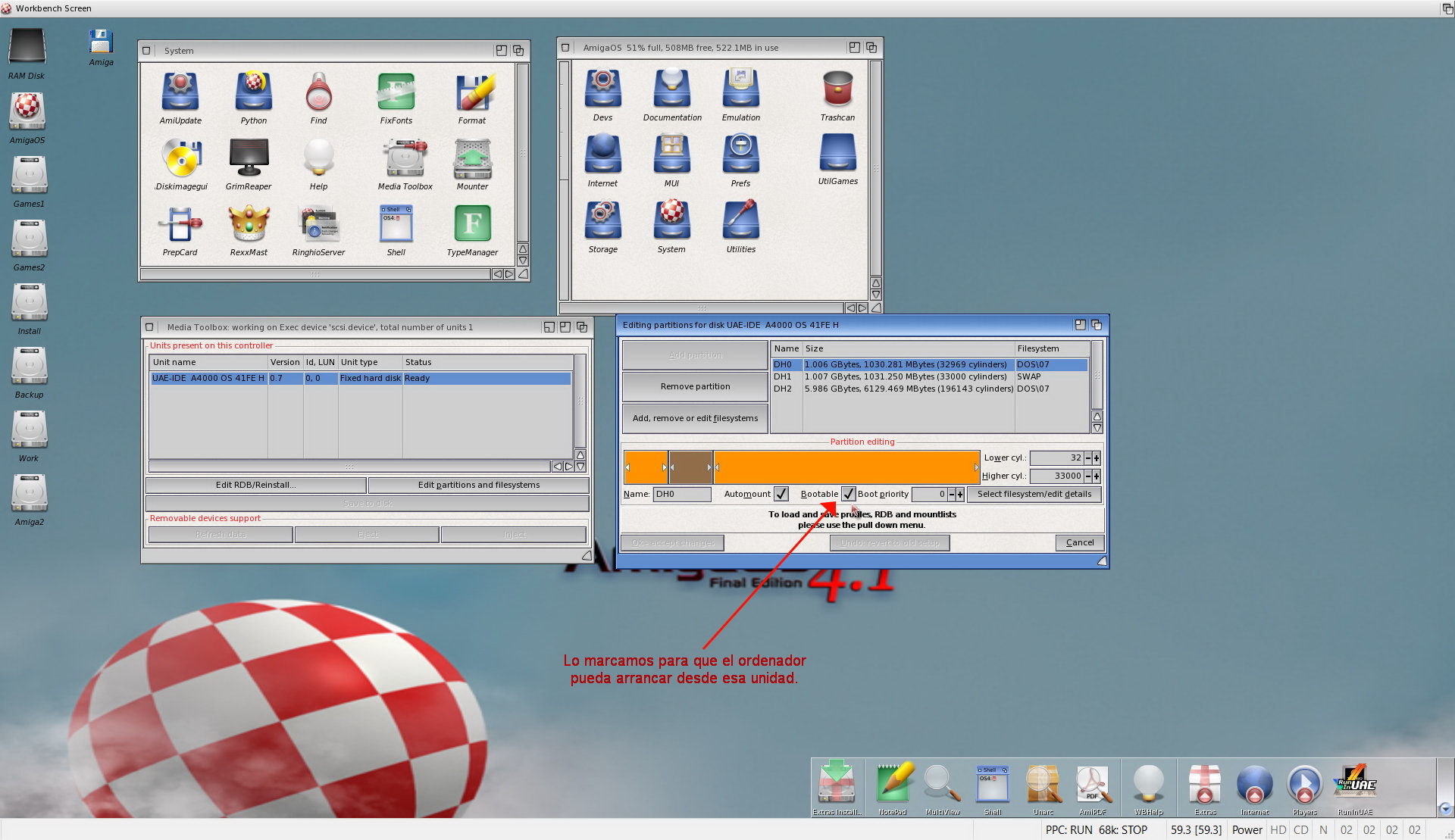

Y la configuración del disco principal dentro del Amiga emulado ... recuerda que DH0 debe estar puesto como Bootable

La configuración del disco duro es distinta a la que me has mostrado. Pongo la mía.

Veo que tienes configurado el lector de CD como una unidad IDE ... eso no hace falta y te puede dar problemas ...

Ya está, he suprimido la opción de integrar la unidad de CD como un dispositivo IDE del Amiga emulado (IDE1) y, como verás dejo que la emulación cargue directamente el CD ya que hemos activado las opciónes CDFS Automount CD/DVD Drives y uaescsi.device.
Como puedes ver el CD carga automáticamente y puedes seguir con los pasos de instalación.
Prueba así a ver, aunque, si te digo la verdad, montando la unidad de CD como unidad IDE1, no tengo ningún problema.

Por cierto, según he leído en algunos sitios, es posible que si pones DHO como Bootable antes de instalar el AmigaOS, te de algún error y no te deje instalarlo.
La solución es bien sencilla:
- Configuras los discos duros pero no pones ninguno como Bootable
- Instalas el SO
- Reinicias con el CD de instalación dentro de la unidad
- Entras otra vez en la configuración de discos y pones DH0 como Bootable
- Guardas la configuración de discos
- Reinicias el ordenador y
... a rular ...
- Instalas el SO
... a rular ...

#39 Re: AmigaOS 4.1FE en WinUAE
Qué locura.
Me ha dado por mirar en el earlyboot setup, esto es, pulsando los dos botones del raton en el arranque, para ver si detectaba el disco duro. Y sí están las tres particiones que he hecho, peerooo, me pone el dh0 como no boteable
MeCag*entooo !!!
No tengo ninguna duda de que en la instalación está marcada esa opción. Y aunque desde la ahí puedo establecer como boot option enable, no me aparece en el lado izquierdo donde además sólo me aparecen las disqueteras, y por ende, cuando reinicio, tampoco arranca. Pongo imagen:
MeCag*entooo !!!

#40 Re: AmigaOS 4.1FE en WinUAE
Desde la herramienta de configuración puedes marcar como bootable la partición sin perder el contenido.
