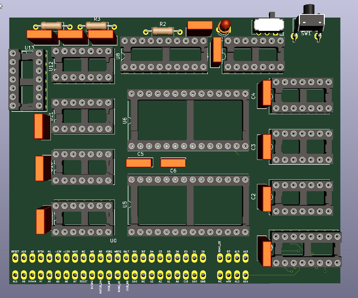

Bueno ... un palizón, pero ya está enrutado todo.
► Mostrar Spoiler
Y este es el aspecto aproximado del interfaz.
Voy a hacer unas pequeñas comprobaciones y si creo que todo está bien, pediré unas PCB de prueba.

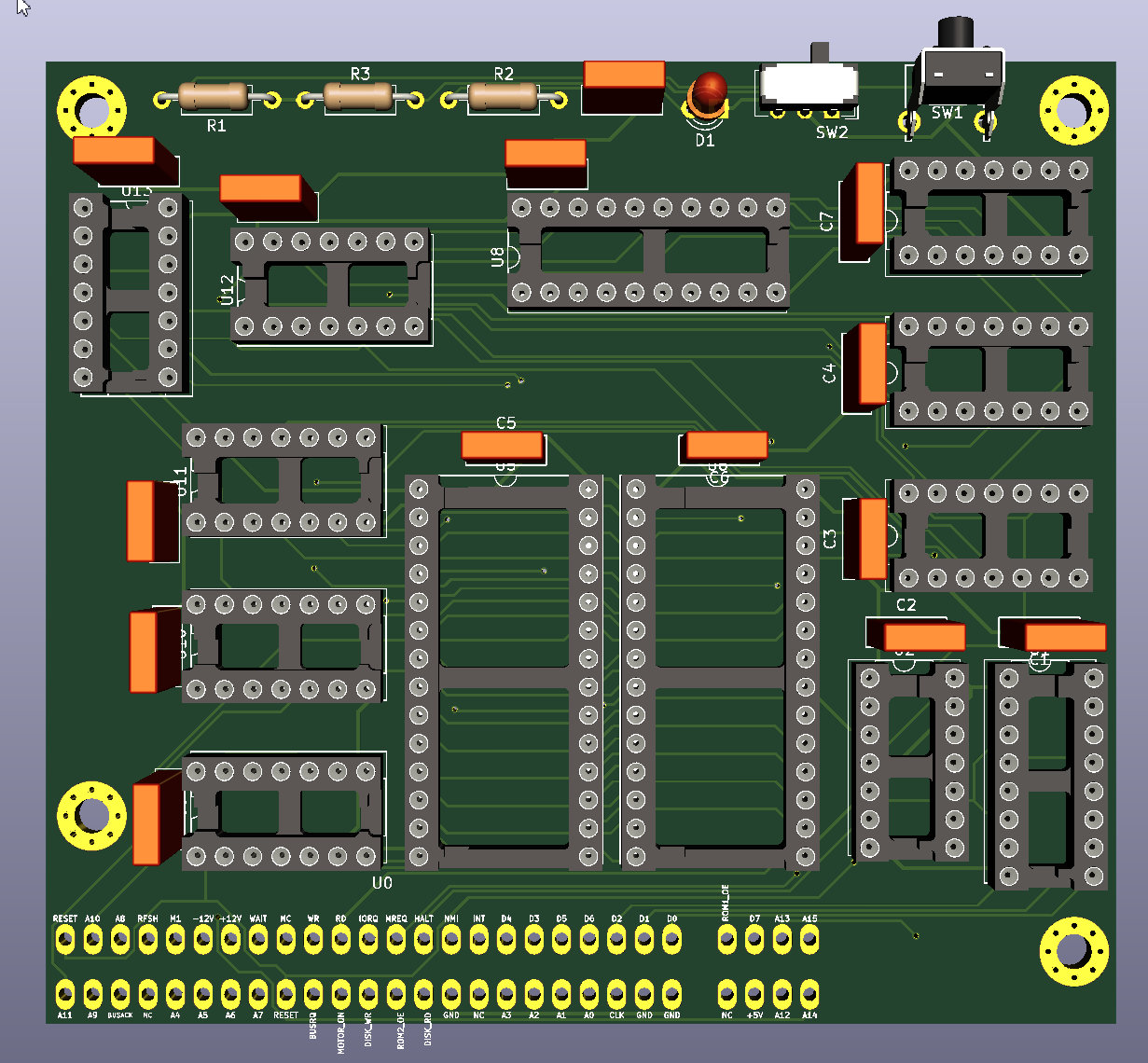

Al final lo estuve pensando y me decidí a añadirle un interfaz Kempston con interruptor para activarlo o desactivarlo.
Enrutado:
► Mostrar Spoiler
Aspecto aproximado de la placa
► Mostrar Spoiler
Siguiente paso .... pedir las placas de prueba ... :sarcastico1: :sarcastico1:

#14 Re: ZX Spectrum - Multiface 3
Gracias Bone,
Bueno, a ver que tal sale, espero que bien.
Lo de ponerle el Kempston me pareció buena idea, es algo que echo de menos en el clon que tengo y así se evita uno tener que usar dos interfaces conectados.

#16 Re: ZX Spectrum - Multiface 3
Por cierto .... al final cancelé el pedido (menos mal que me dió tiempo) y pedí éstas ...
Lo mismo, pero con un pequeño añadido ... :risa1:

#17 Re: ZX Spectrum - Multiface 3
Mensaje por Valfac »
Uhmm un reset, mola!
#18 Re: ZX Spectrum - Multiface 3
Bueno, creo que si todo va bien (cruzo los dedos) el MF3 con Kempston ON-OFF, DualROM y Reset, puede quedar un interfaz interesante.
