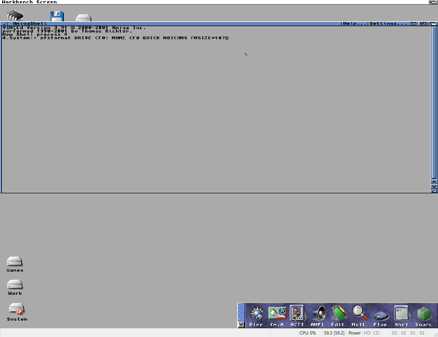

Zoltar3.1 escribió: 01 Jun 2020 13:29Sí, lo hice... tanto desde el CLI como desde el menu con Format (que viene a mostrar el mismo mensaje al finalizar, con lo cual, usa el mismo comando).
Pero en el tutorial, el pfsformat lo haces desde el 3.9...
¿Tú dices que el pfsformat lo haga en el 3.1?
No, yo lo hago todo desde OS 3.9 y, por cierto, el comando format y el pfsformat, no tienen nada que ver ...
Me gustan muchísimo más los Boing Balls de pintza, para qué nos vamos a engañar ... :sarcastico1: :sarcastico1:

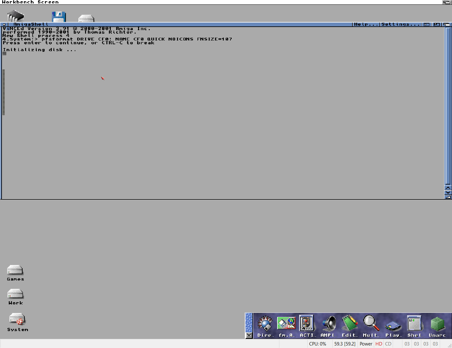

Pues es lo que hice... Desde el 3.9, y en el 3.1 no se ven.
Serán diferentes, pero el mensaje que me ponen ambos al finalizar el formateo corresponde al mismo PFsformat, en version y en autor, y en todo :-) No, con la opcion de menu Format no me sale el clásico format del Workbench, me sale el pfsformat igual :loco3:
En resumen...
Que haciendo lo que pone el tutorial, no me salen las unidades con su tamaño real... He probado a hacer el mismo procedimiento, pero esta vez con un disco virtual, creando una particion de 8 GB, y tampoco me la deja ver...
He comprobado cada paso del tutorial y lo he reproducido exactamente igual, merlinkv.
¿Alguien más ha seguido este tutorial y le funcionó? Yo no sé que puede estar fallando.

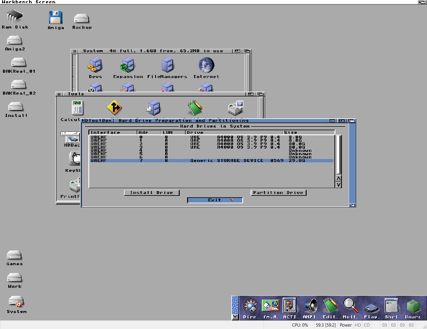

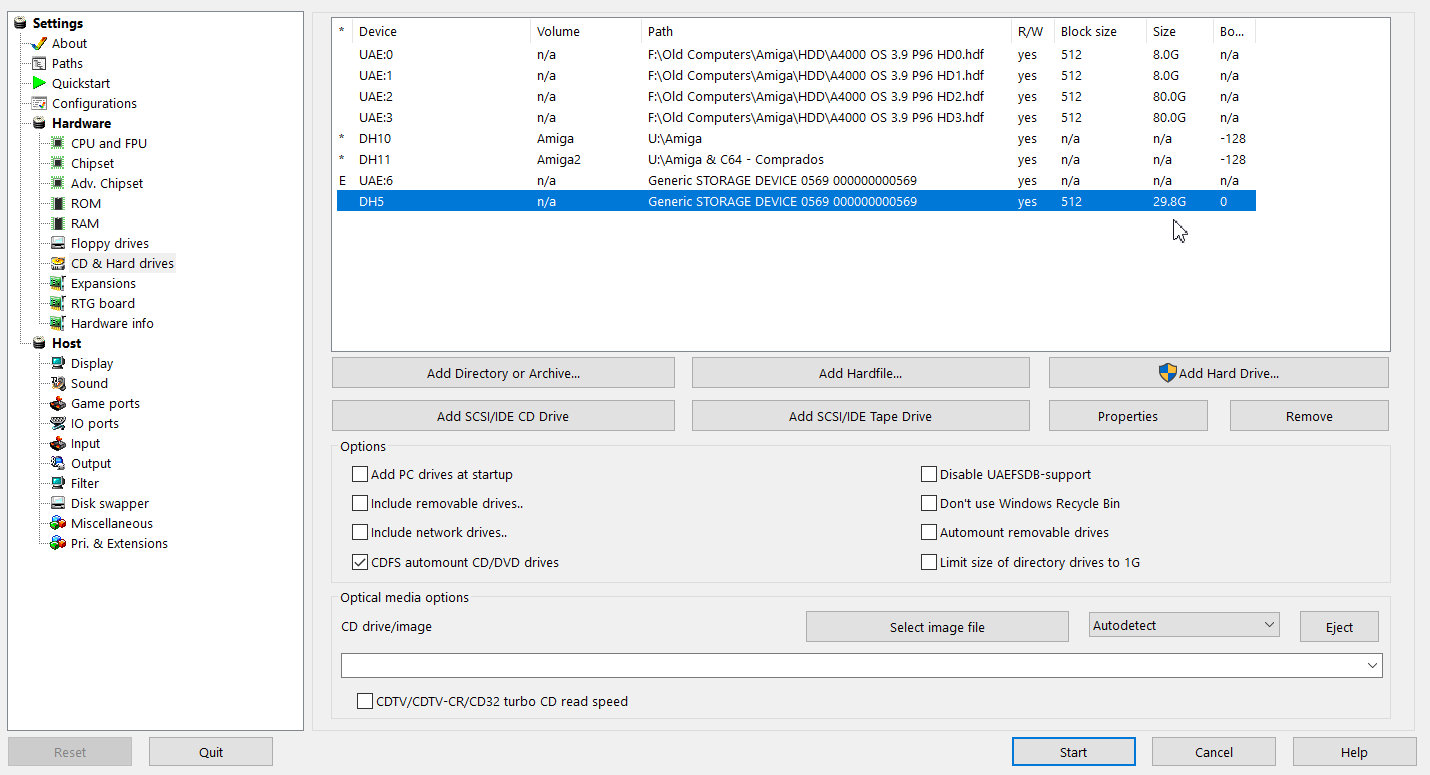

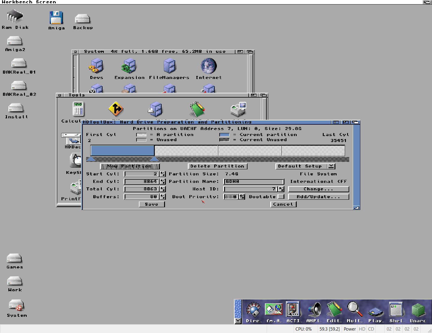

Hola acabo de crear un "disco duro" con una tarjeta CF de 32GB con una sola partición usando PFS3AIO ... y ningún problema ...
Aquí añado la tarjeta CF en WinUAE
y, evidentemente, no me sale nada cuando arranco mi A4000 ....

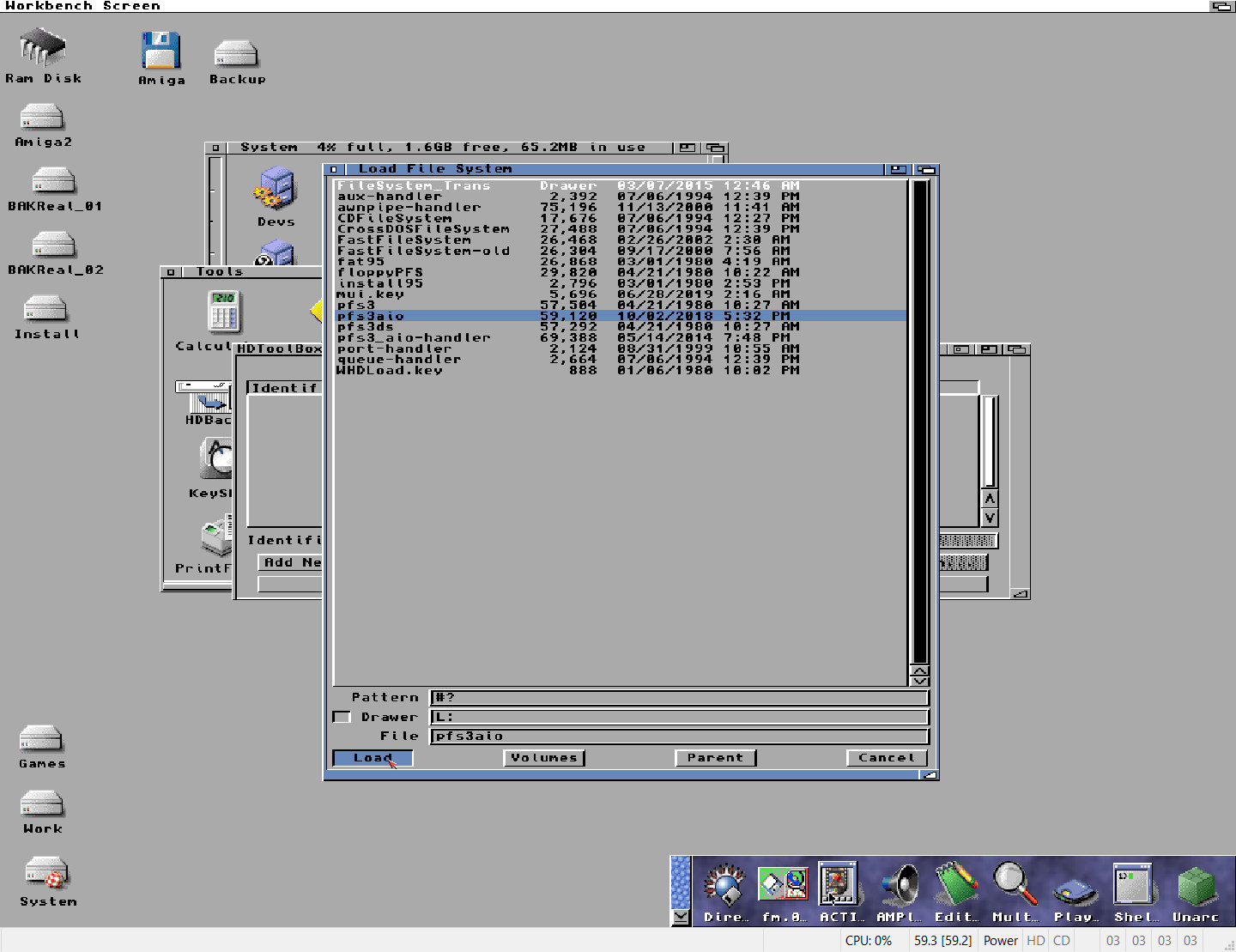

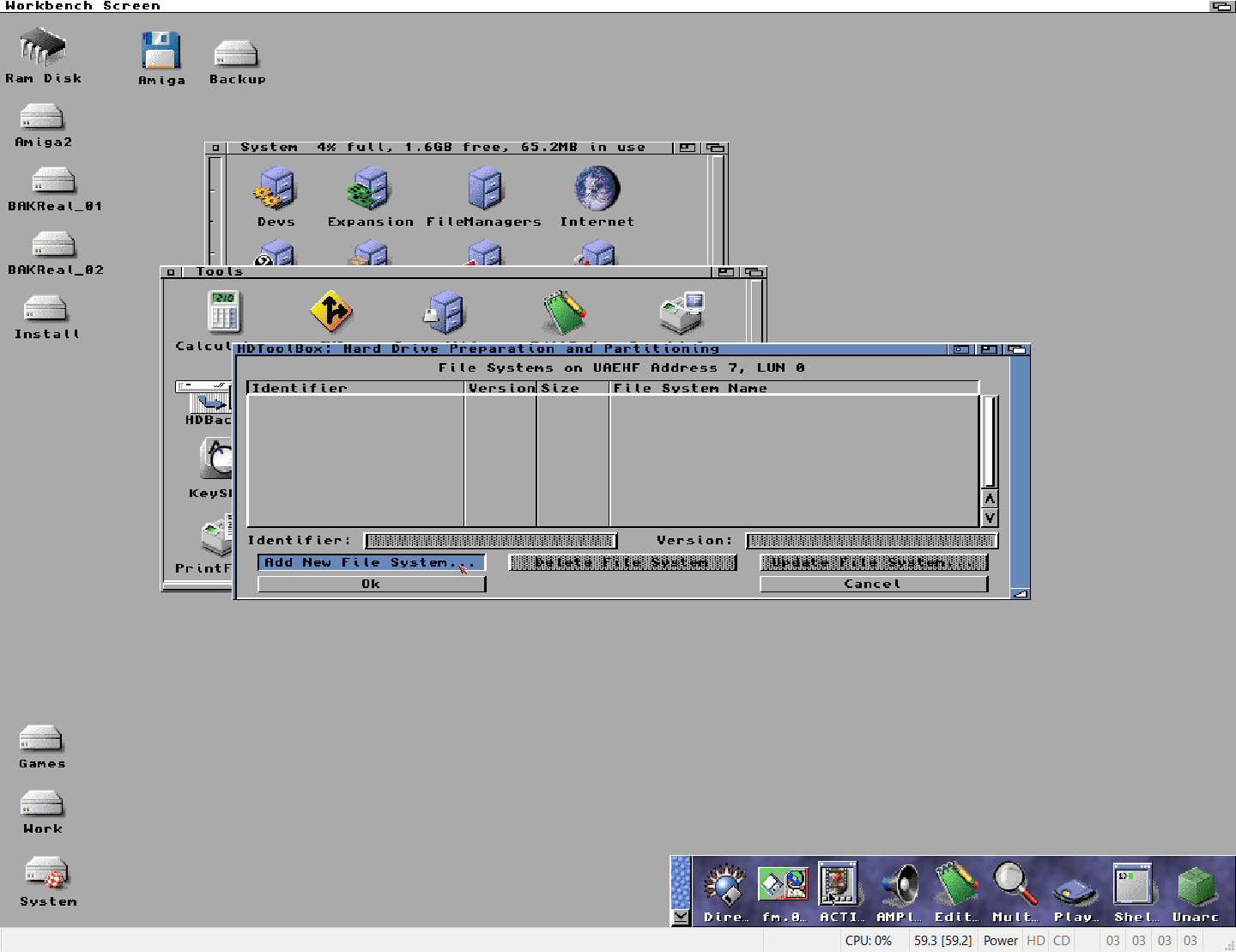

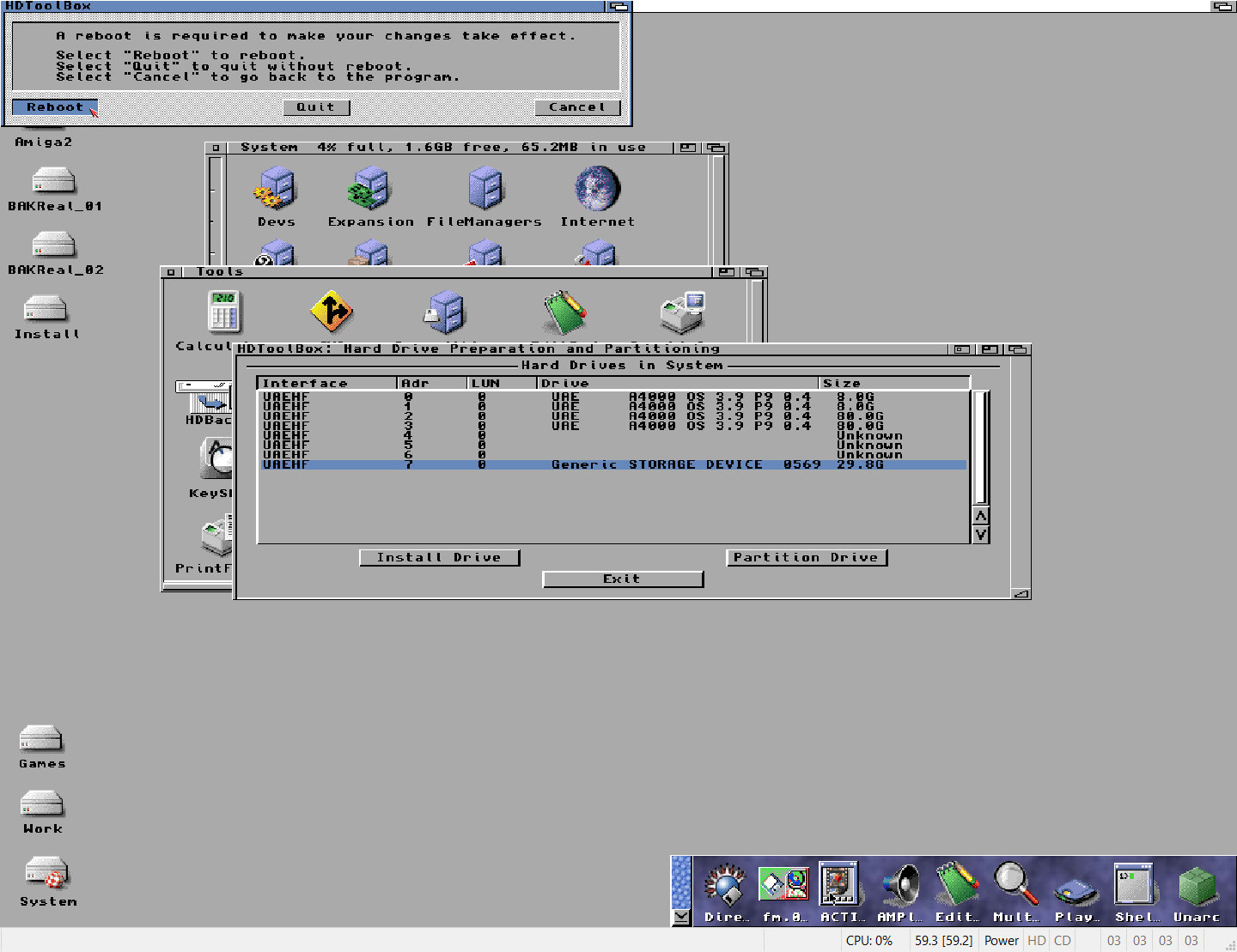

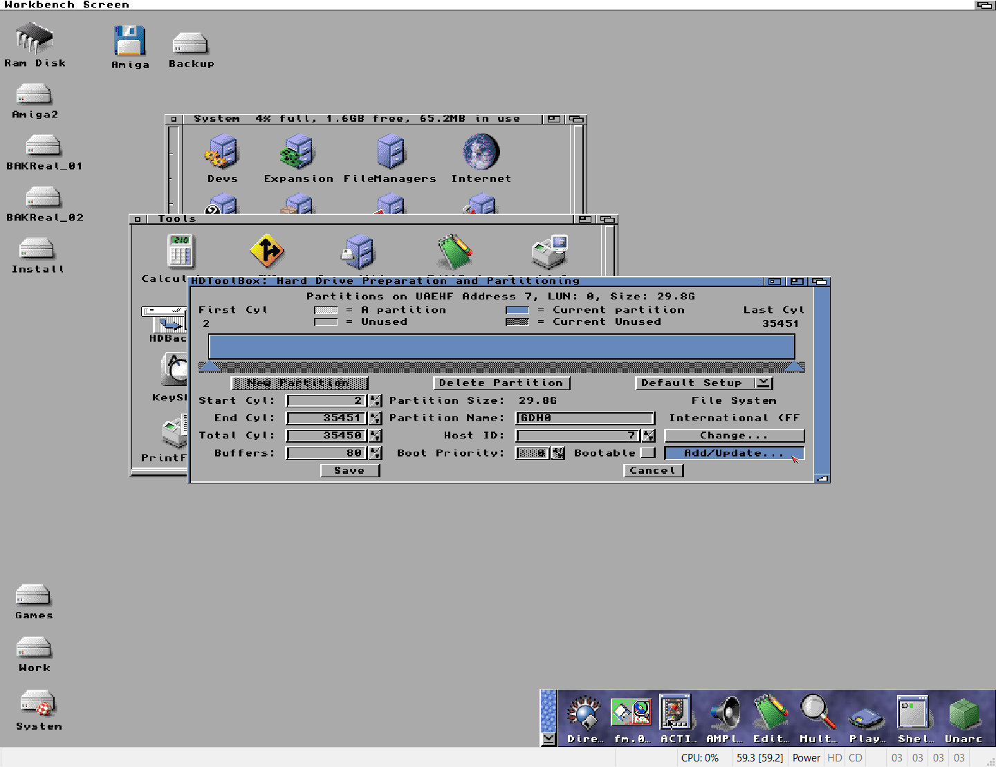

Bien, abrimos HDToolBox y seleccionamos el "device" correcto, en este caso: uaehf.device e instalamos el disco

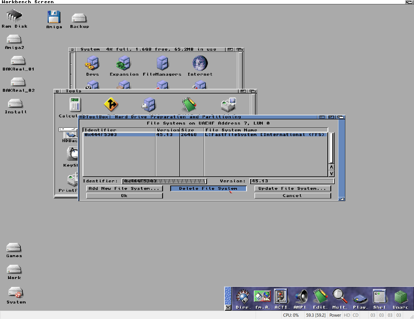

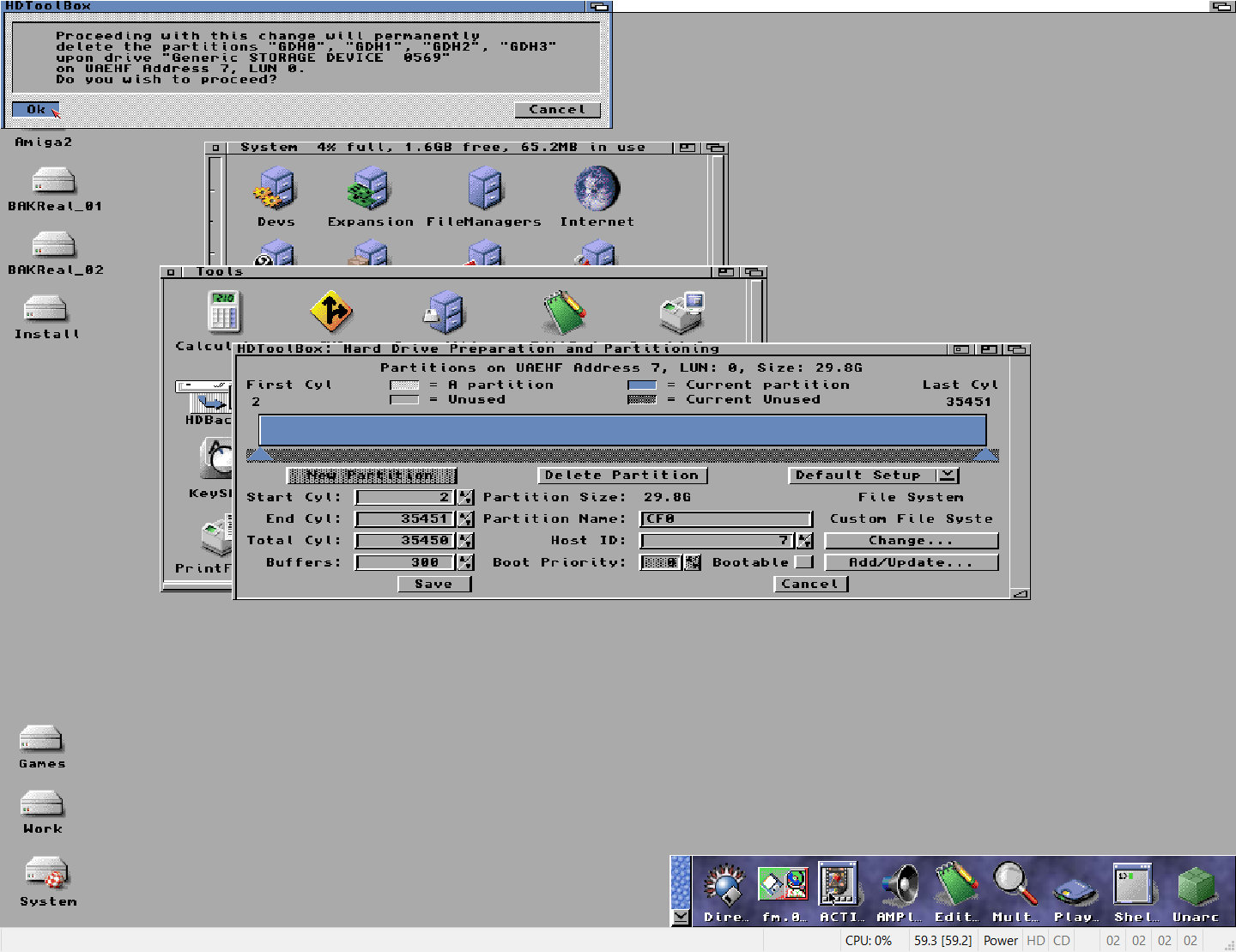

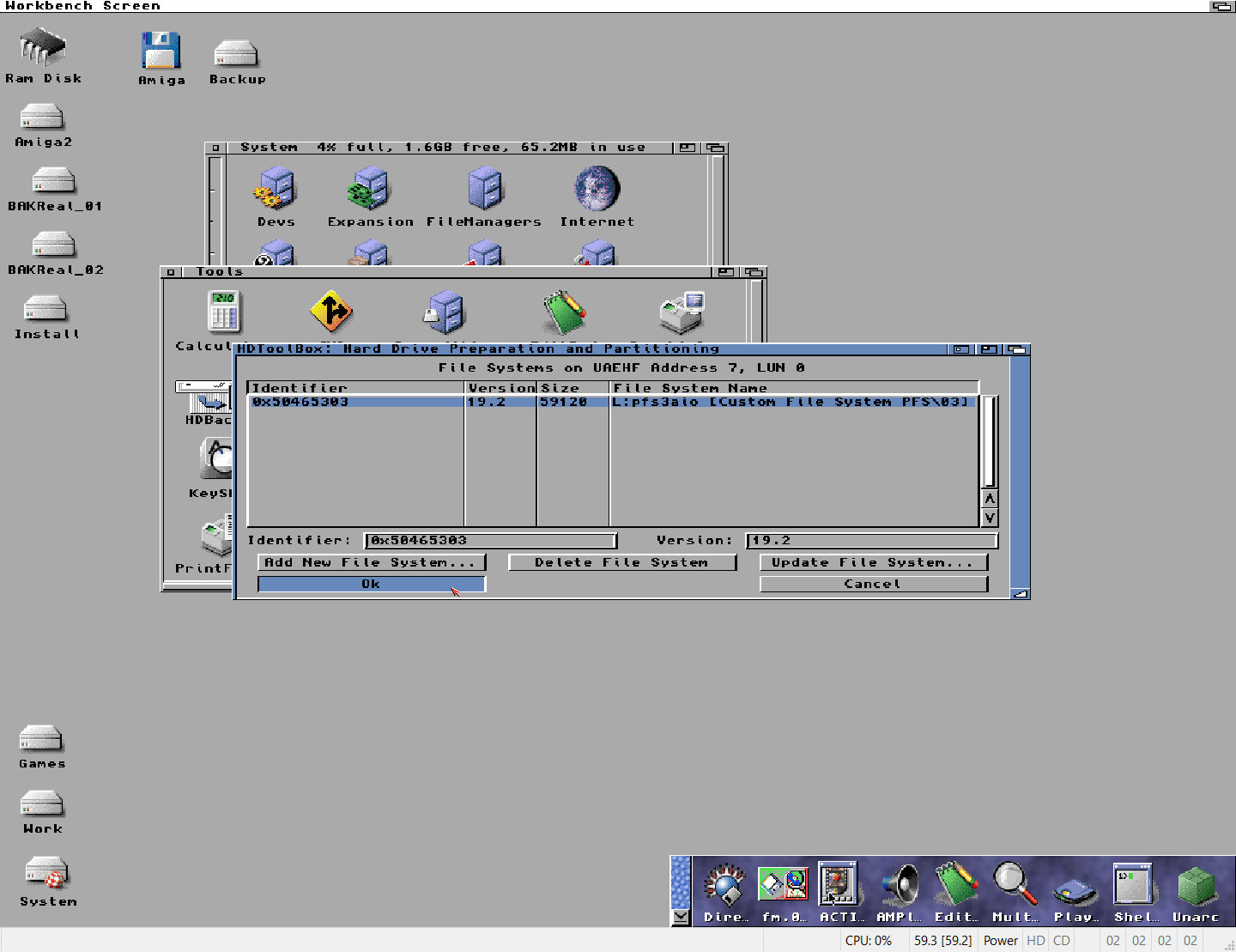

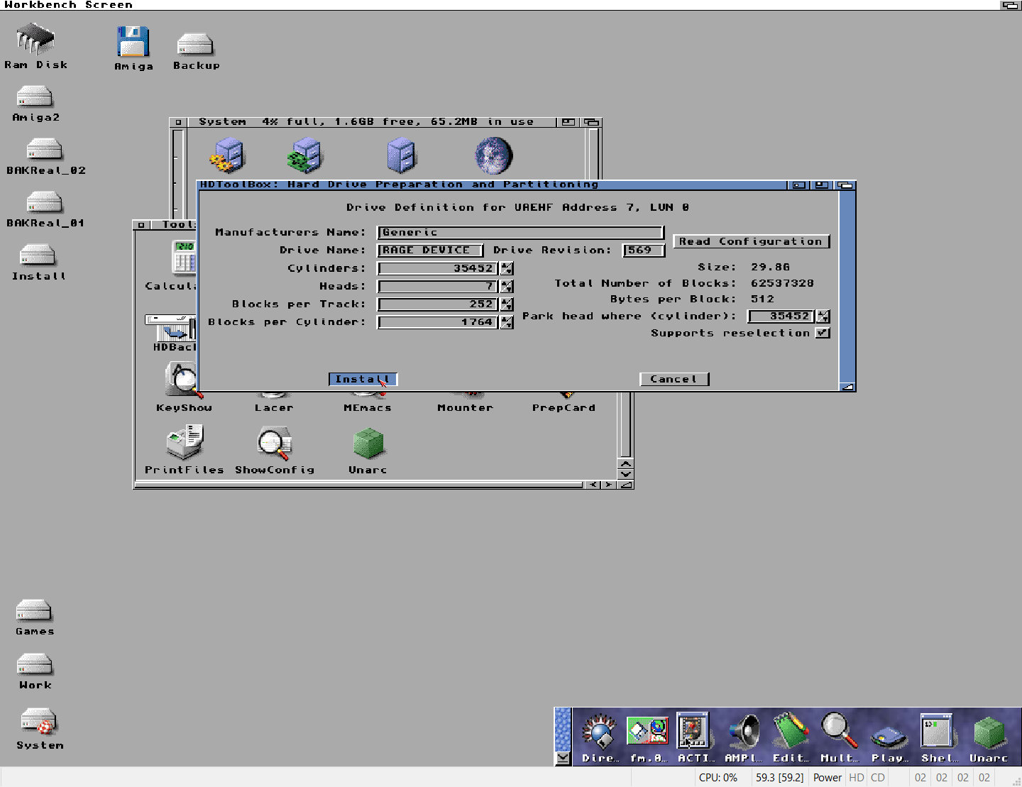

Ahora vamos a instalar el FileSystem y crear una partición de 32GB ...

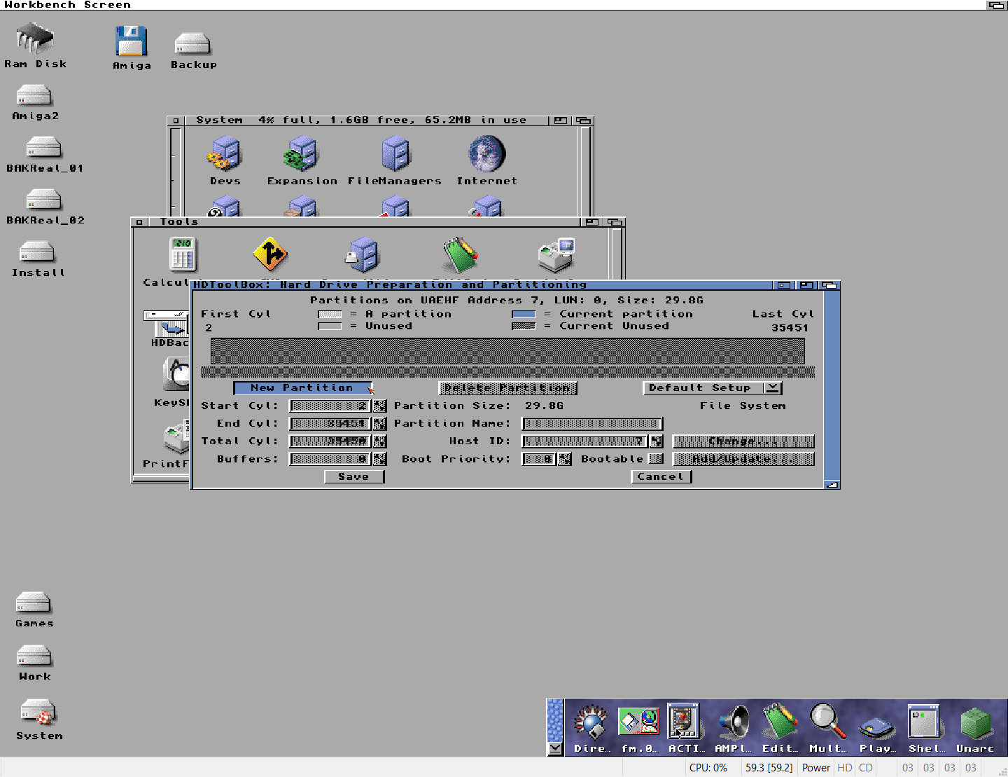

Como podemos observar, el HDToolBox nos da una configuración que no nos sirve para nada .... así que vamos a borrar las particiones.

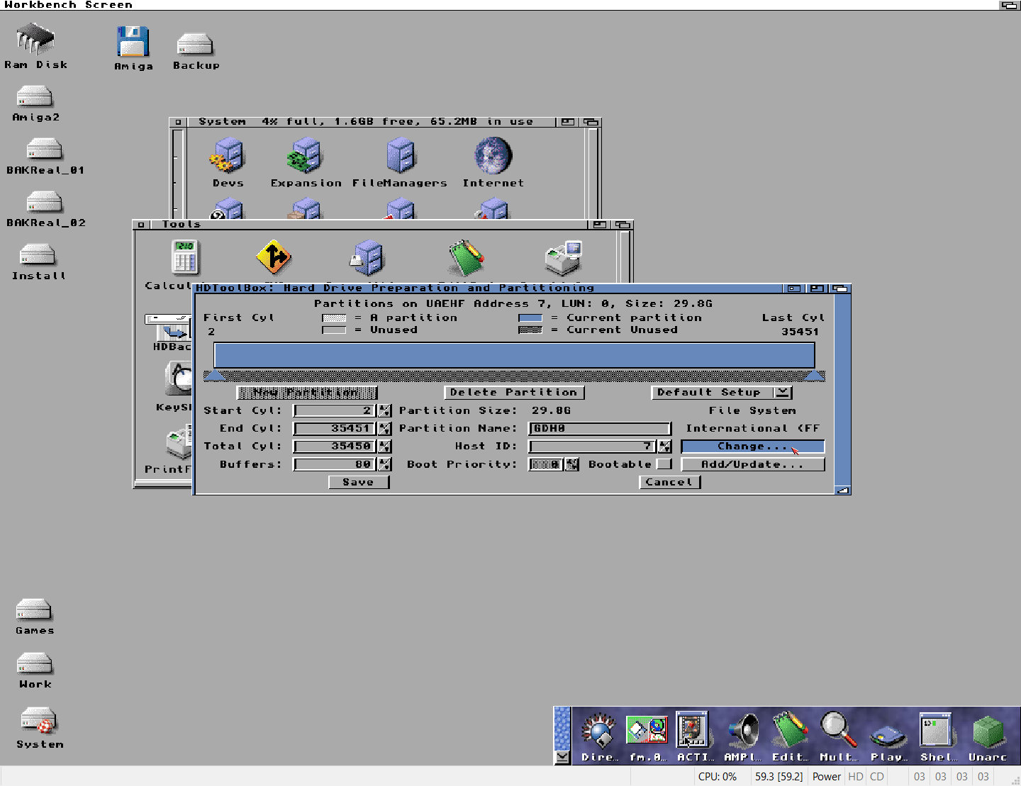

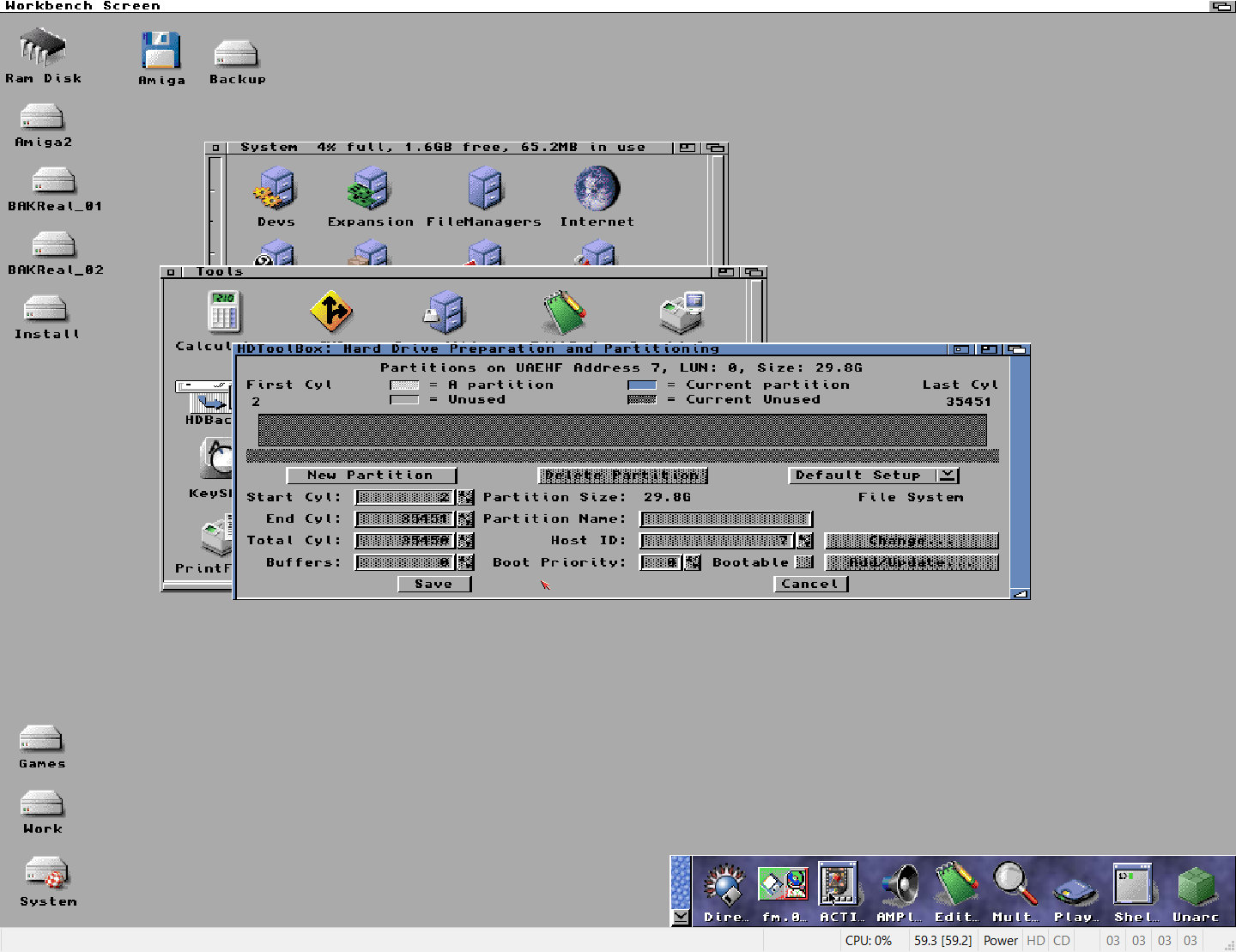

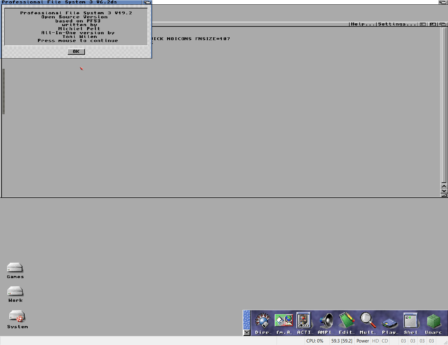

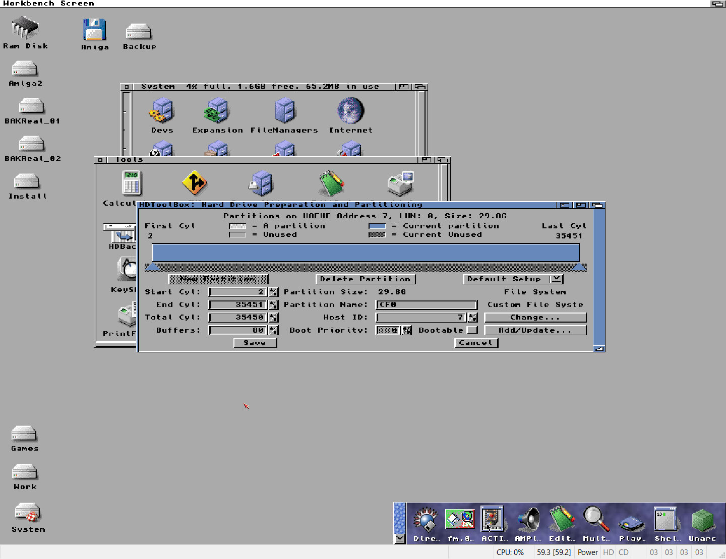

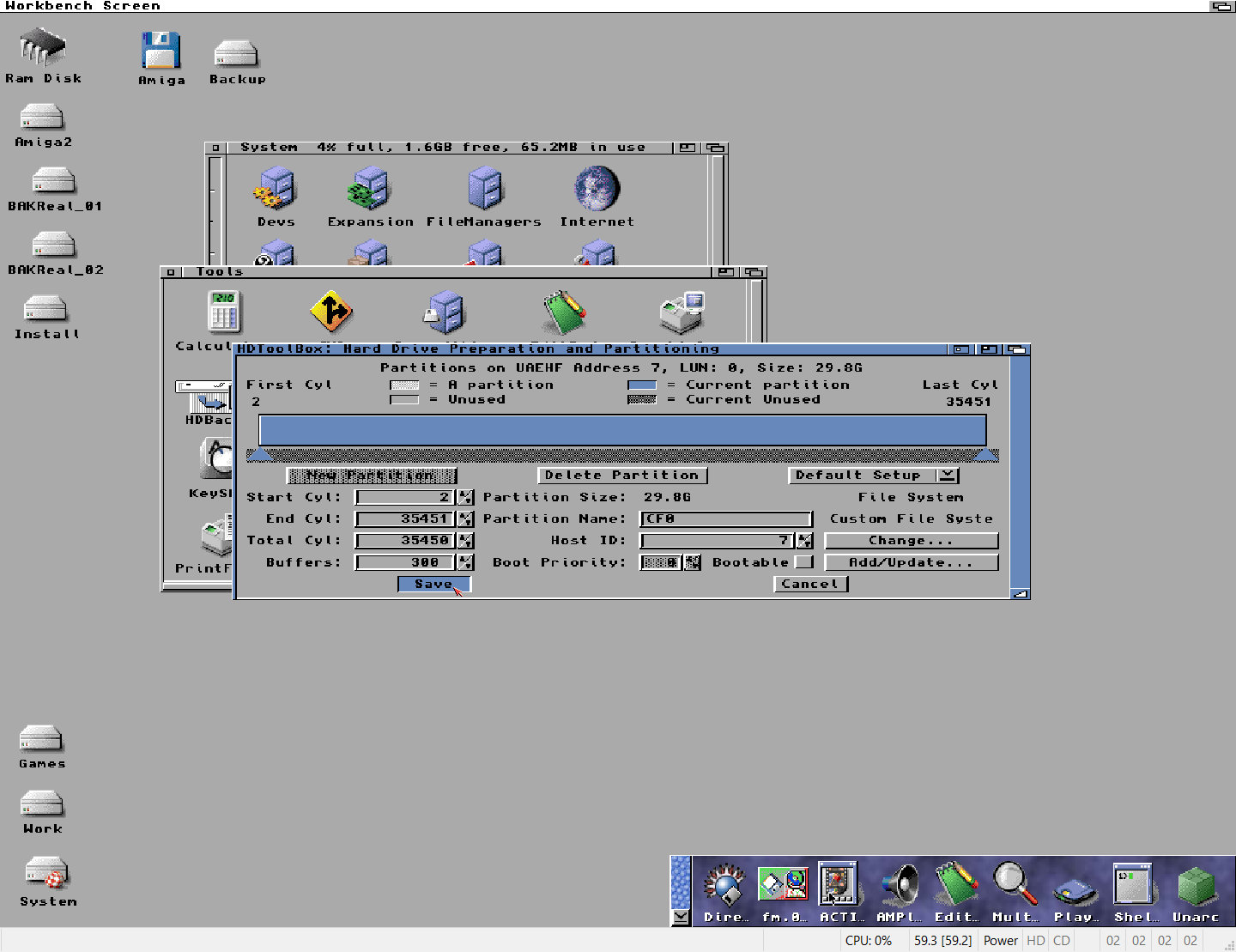

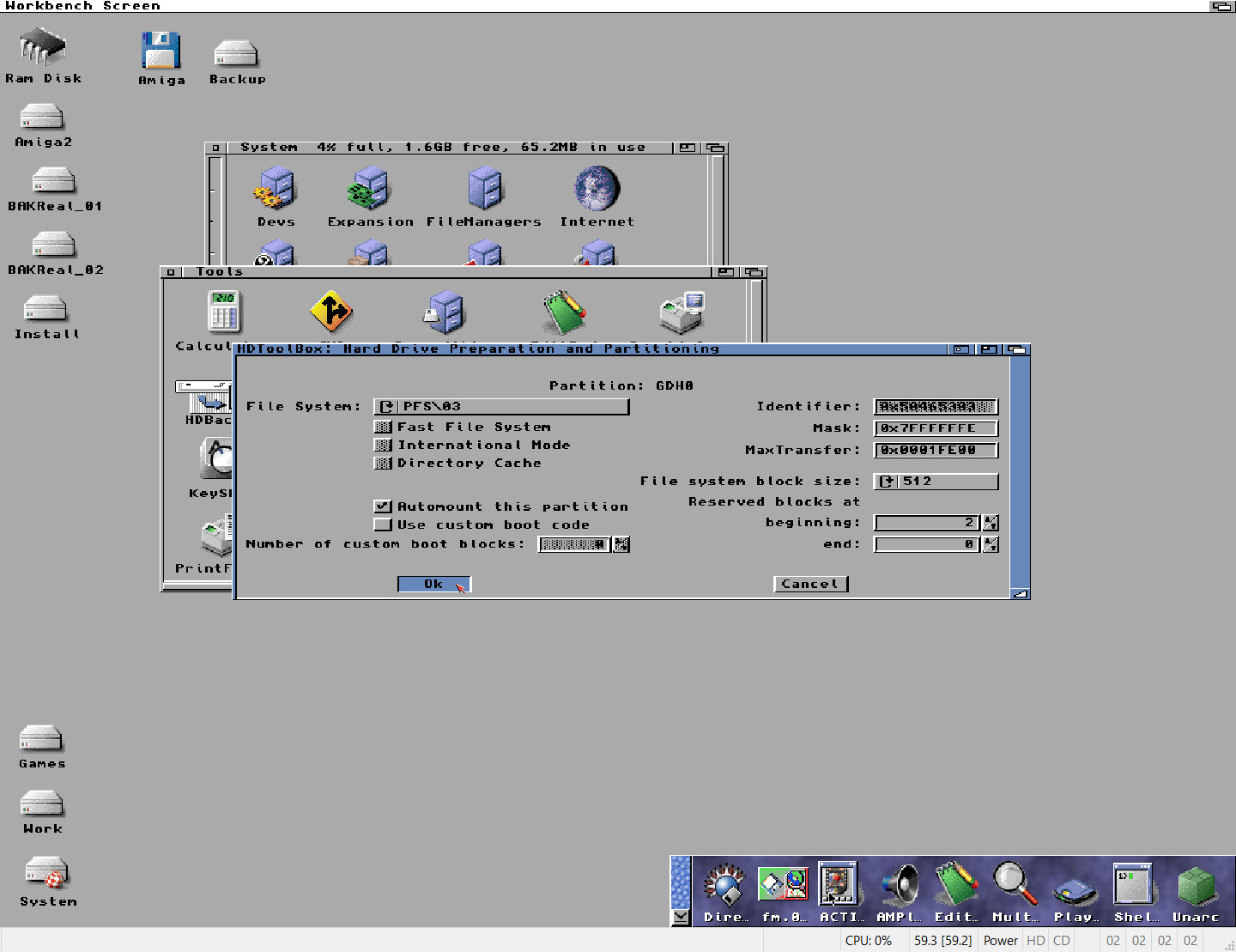

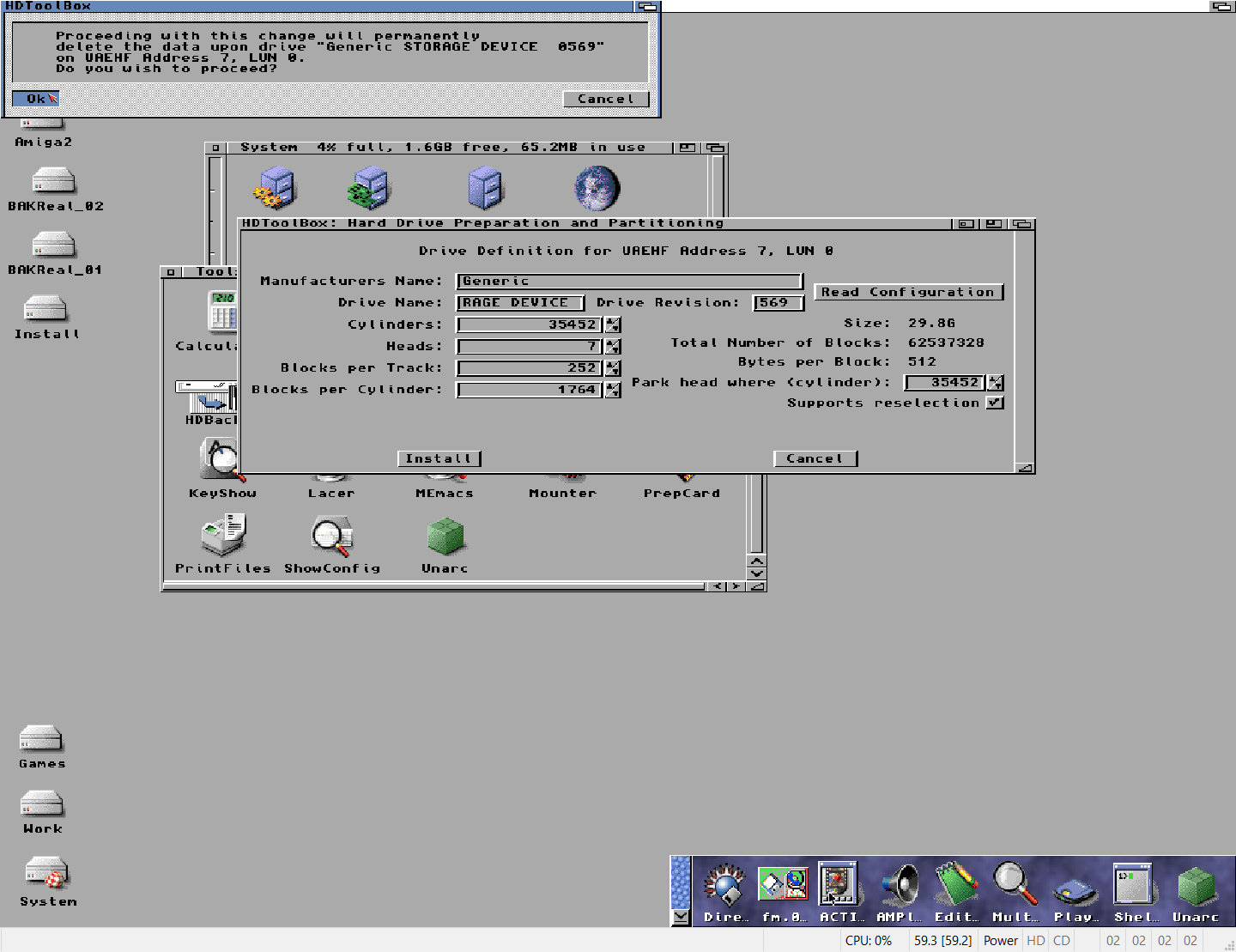

Ahora creamos la partición, borramos el File System antiguo e instalamos el FileSystem nuevo.
Asignamos los valores de la partición, tamaño de bloque, buffers, etc.
Grabamos los cambios, reiniciamos, formateamos y ... ya tenemos un disco duro de 32GB en una sola partición.
Ya está todo ... pero cuidado, el que un sistema te reconozca una partición de 32 GB dependerá del tipo de controladora que tengas instalado.
Por ejemplo en mi A2000 real, mis controladoras son una GVP SCSI y una Buddah de última generación.
Bien con la GVP el límite está en discos/particiones de 4GB, aún así, gracias al pfs3aio puedo usar discos/particiones de 8GB. Por otro lado, con la Buddah de última generación puedo usar discos/particiones de 120GB sin problemas ... aunque yo tengo puestas tarjetas CF de 32GB ... tampoco necesito más.

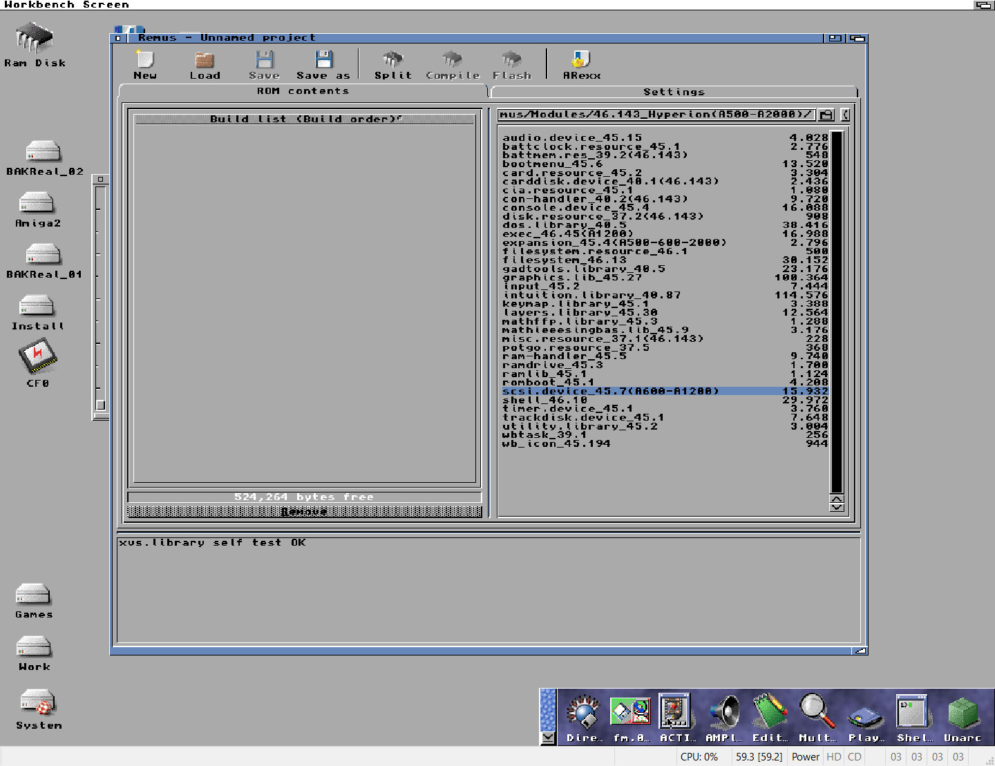

Otra cosa que se puede hacer es cargar con un comando como LoadModule un scsi.device actualizado, así en el momento del arranque el sistema lo tomará como válido y podra funcionar. No obstante, esta opción no sirve para el disco/partición de arranque.
La ROM del OS 3.1.4 no es que lleve el scsi.device parcheado es que es un scsi.device moderno. Aquí tienes el Kickstart 3.1.4 "desensamblado" en módulos.

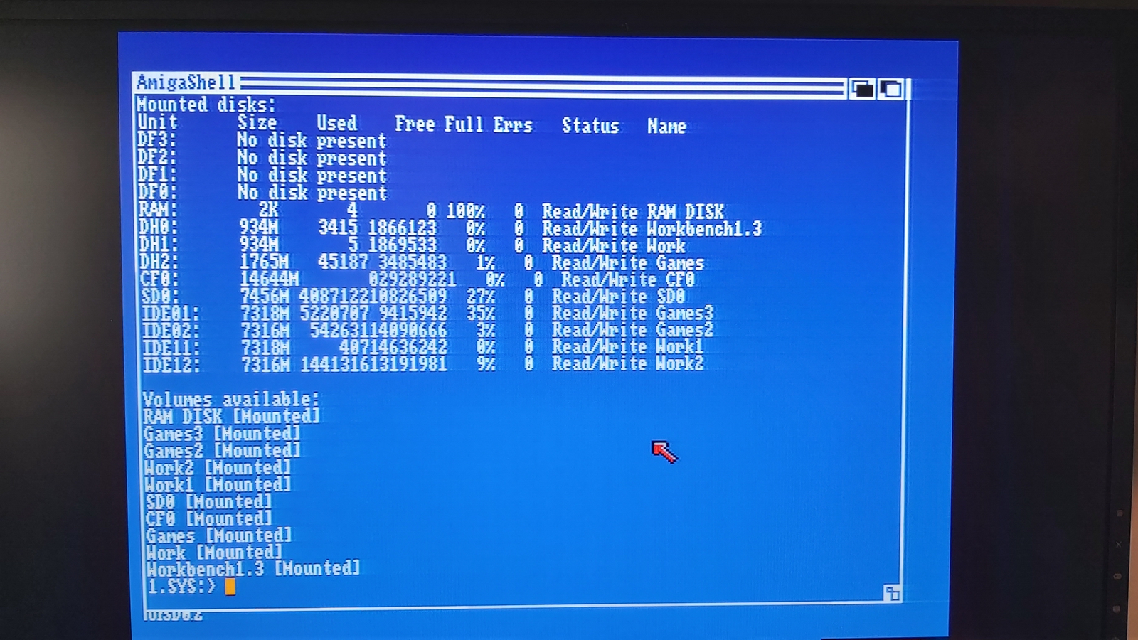

Esta es una foto de mi A2000 rulando con KS 1.3 y WB 1.3 instalado en una CF, ambos sin modificar ni retocar ...
Lo único extra que tiene el sistema es el PFS3AIO.
Como podéis ver tengo disponibles todos mis discos duros y particiones.

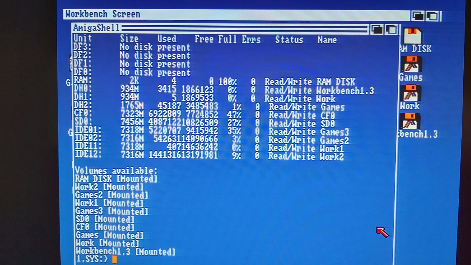

#49 Re: A1200 Preparación de una CF e instalación de WB para su uso en un Amiga real.
Esto es el mismo A2000 KS 1.3 y WB 1.3, con una CF de 16GB y un SD de 8GB, ambas con una única partición.
Las particiones las he creado en un A4000 emulado usando el método que os he descrito. Aunque ésto va de preparar una CF para un A1200 real, lo pongo para que veais que funciona de PM.

Bueno, lo que he hecho es conseguir el WB3.1.4 y de ahí aprovecharé la rom en archivo para mapearla a Fast, con lo cual me evito muchos problemas (a ver si lo consigo, con LoadModule).
De todas formas, lo de superar la barrera de los 4GB con un 3.1 sin modificar el scsi.device o mapear la nueva rom en la Fast... yo diría que es imposible... es la limitaciòn de siempre, desde los tiempos de Commodore.

A pelo, no sé si se podrá hacer algo con el KS3.1 y el WB 3.1, pero lo dudo. Las posibles soluciones no creo que sean satisfactorias.
Una solución es crear una ROM customizada con el scsi.device y los filesystems actualizados. En un A1200 eso es muy fácil de hacer ya que permite usar ROMs de hasta 1MB. Voy a ver si esta tarde me curro una. :sarcastico1:
Sobre el 3.1.4 ... es un combo de ROM+OS. No sé si la ROM está como un archivo en los discos de instalación, pero lo dudo. Por otro lado, mapear la ROM en la RAM podría ser una solución, pero ya te digo, nunca me gustaron los mapeos de la ROM.
