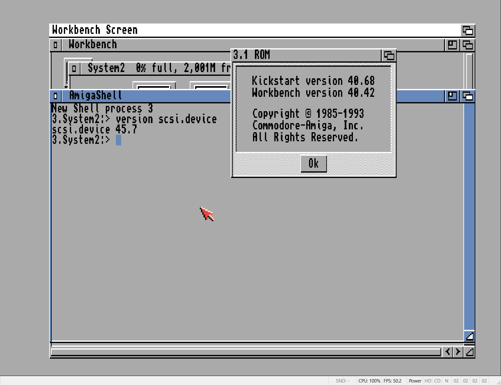

De momento estoy haciendo pruebas sin modificar el Kickstart 3.1 40.68
Todavía no lo tengo pero vamos avanzando ...

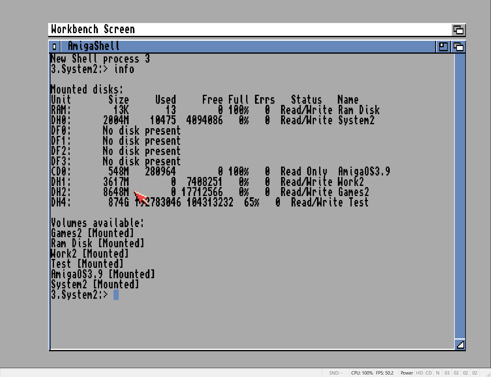

El scsi.device está actualizado, el comando info reconoce perfectamente las particiones, una de ellas de más de 8GB ... pero todavía no está todo hecho.
A ver si lo consigo sin tener que modificar el KS ...

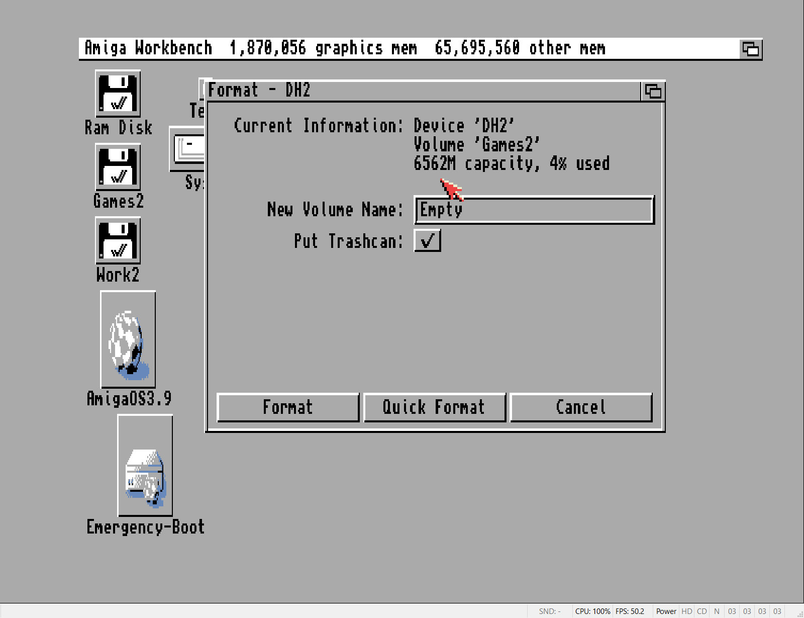

Seguimos avanzando algo ...

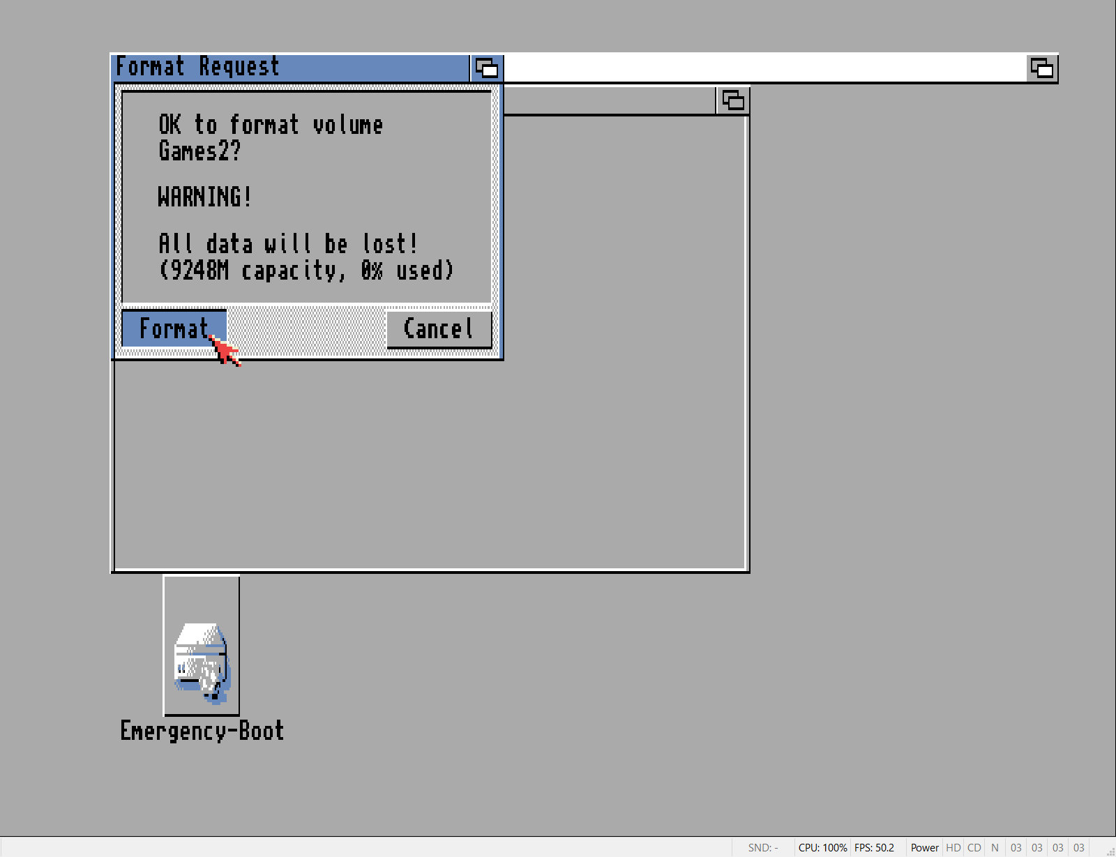

Creé dos particiones de 6GB y pico ... que se pueden formatear sin problemas en toda su capcidad, pero no consigo que me muestre la capacidad real cuando abres el disco en cuestión.
Voy a poner una partición que supere los 8GB como antes ...

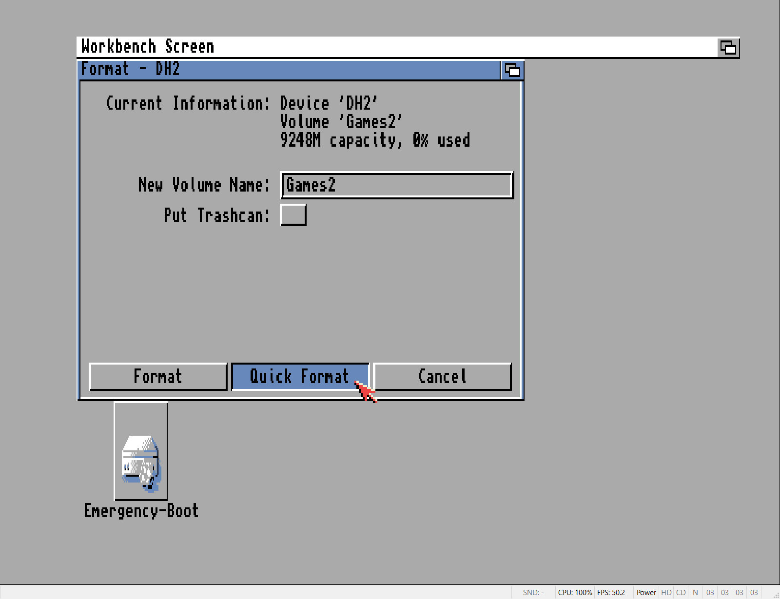

He creado una de 9GB y la he formateado ...
Ahora voy a copiar mogollón de ficheros a ver que tal ....

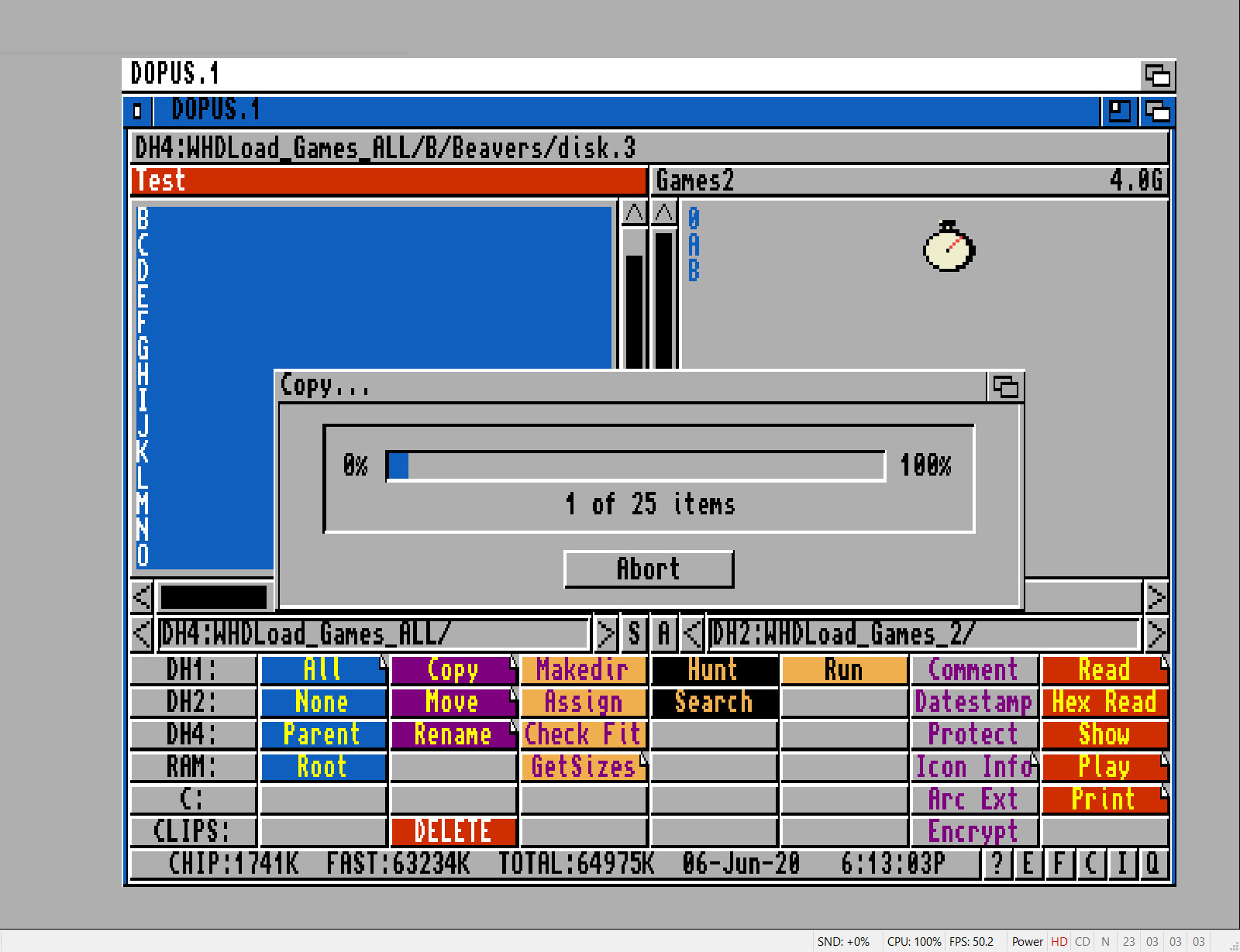

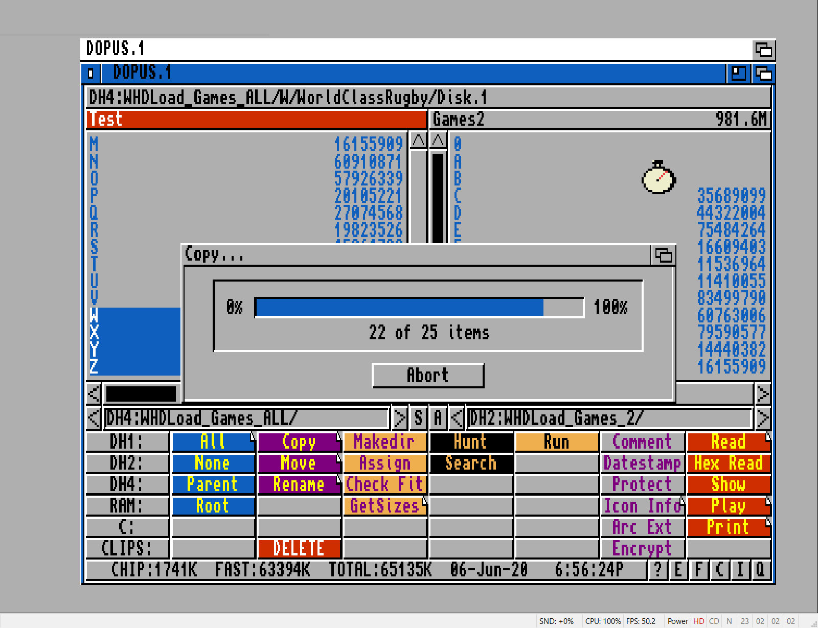

#64 Re: A1200 Preparación de una CF e instalación de WB para su uso en un Amiga real.

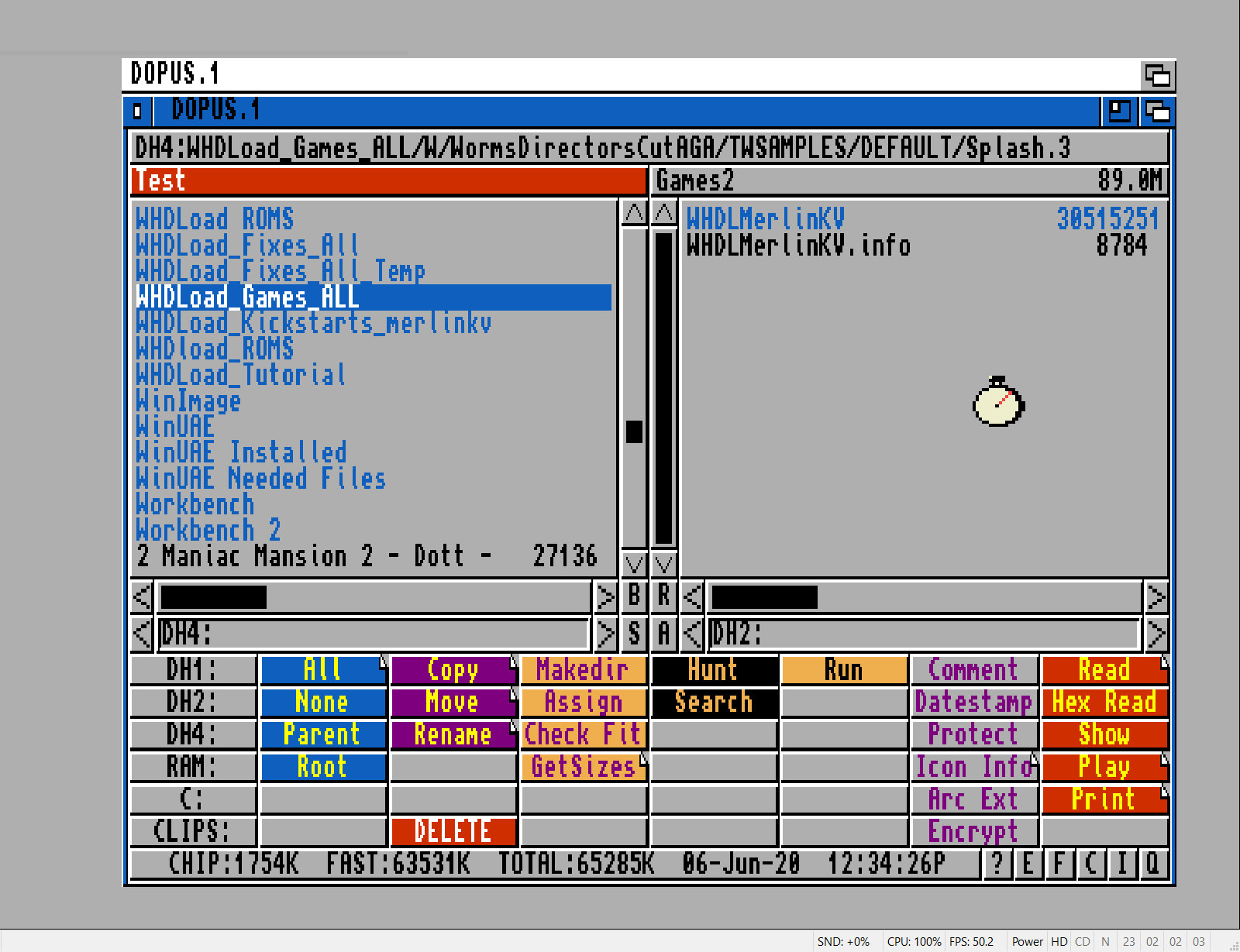

Para que lo veáis mejor ...

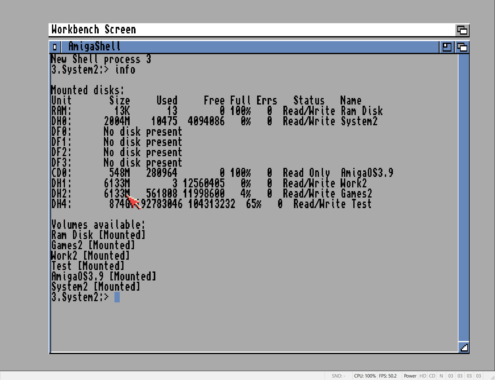

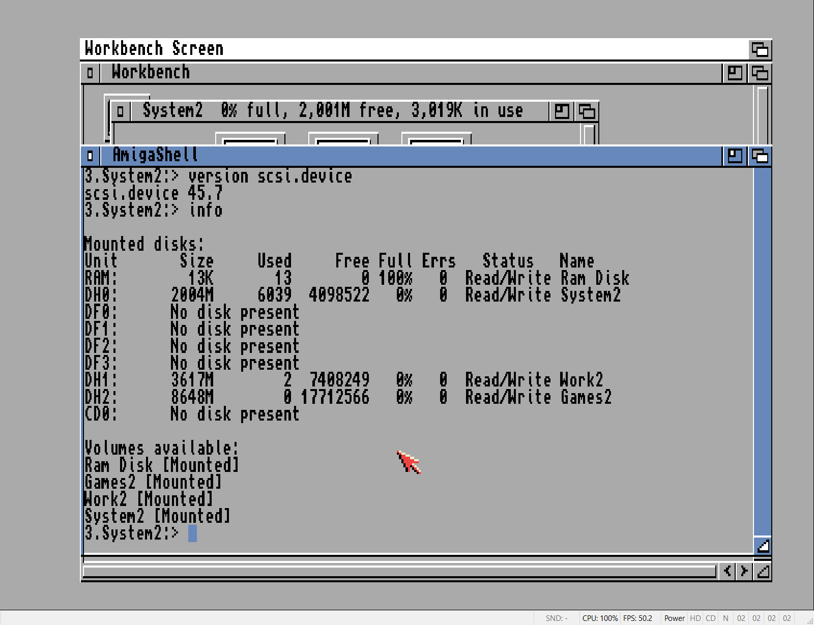

Recordad que ésto está hecho SIN modificar al Kickstart 3.1 40.68 del A1200, solo he añadido un scsi.device actualizado, el PFS3AIO y una actualización de los comandos Format e Info del WB.
El scsi.device y el pfs3aio los cargo con LoadModule.

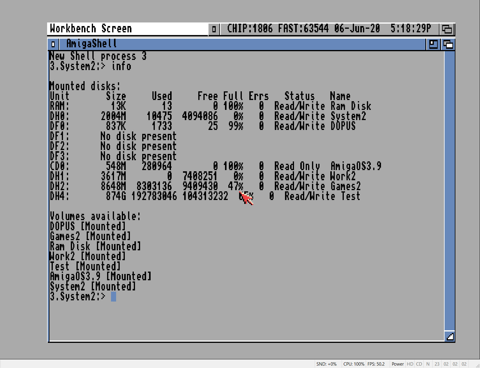

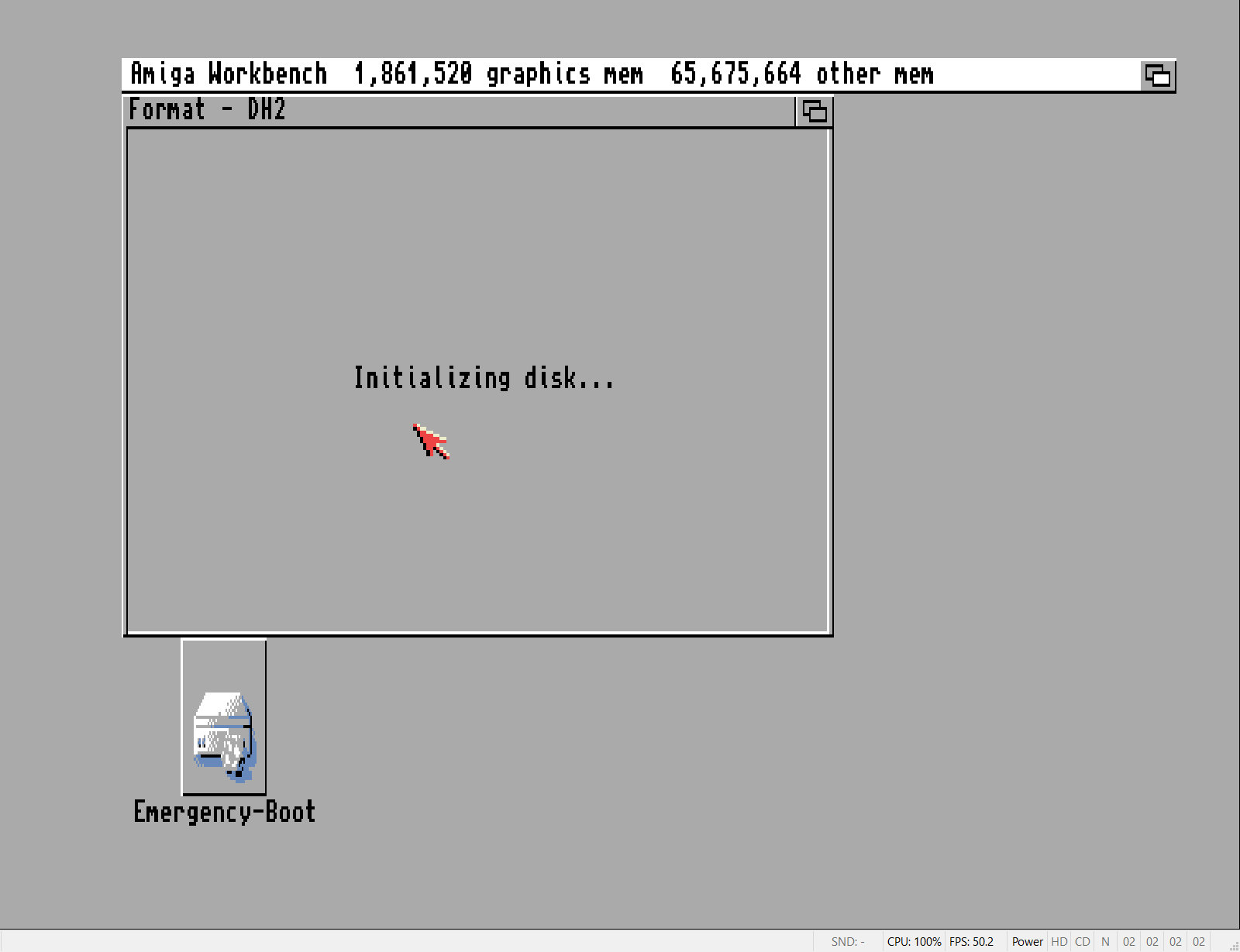

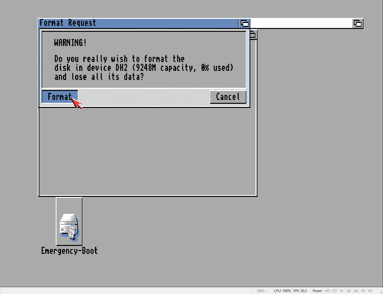

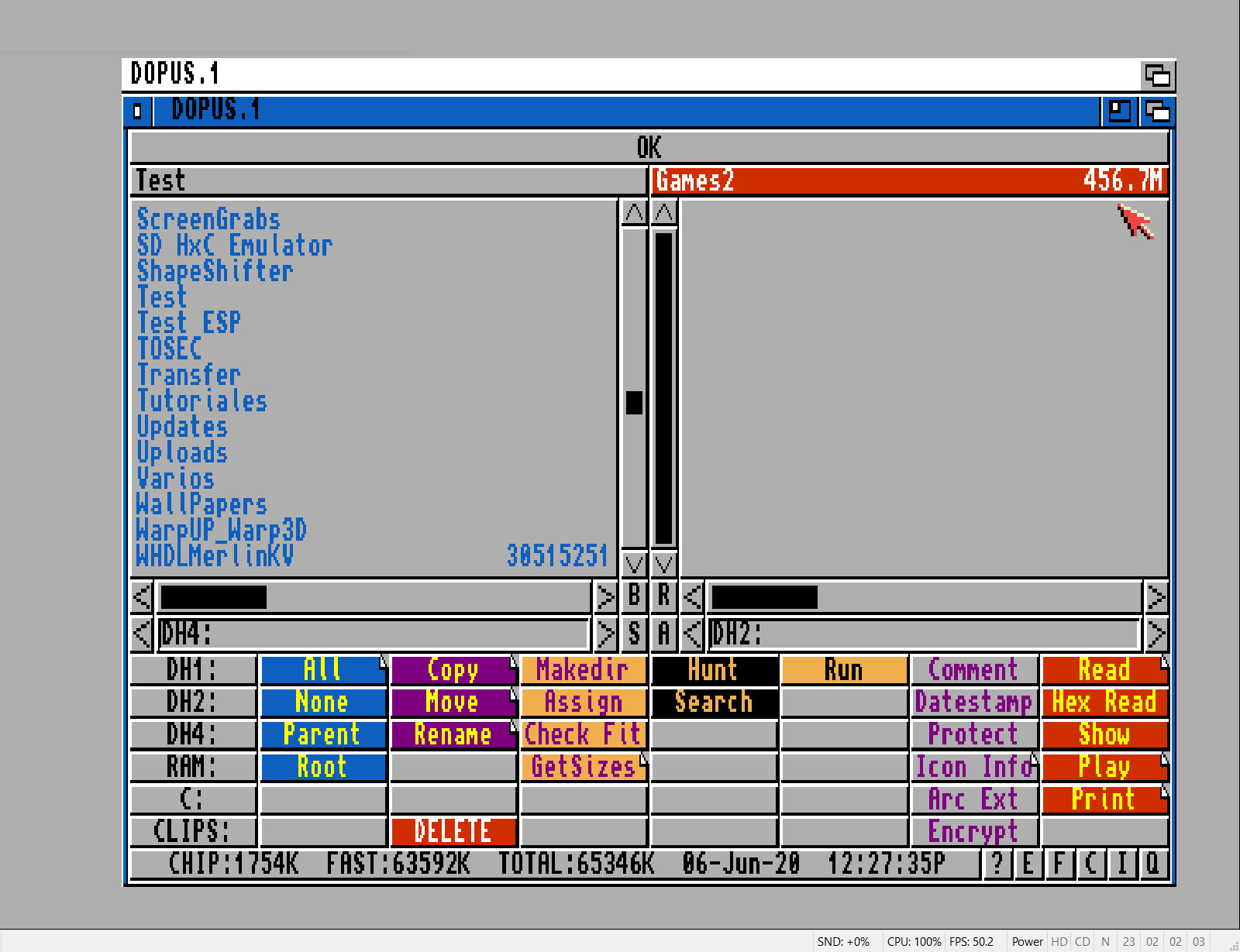

Formateo una unidad de 9248 MB ... y una vez formateada tengo 8648 MB

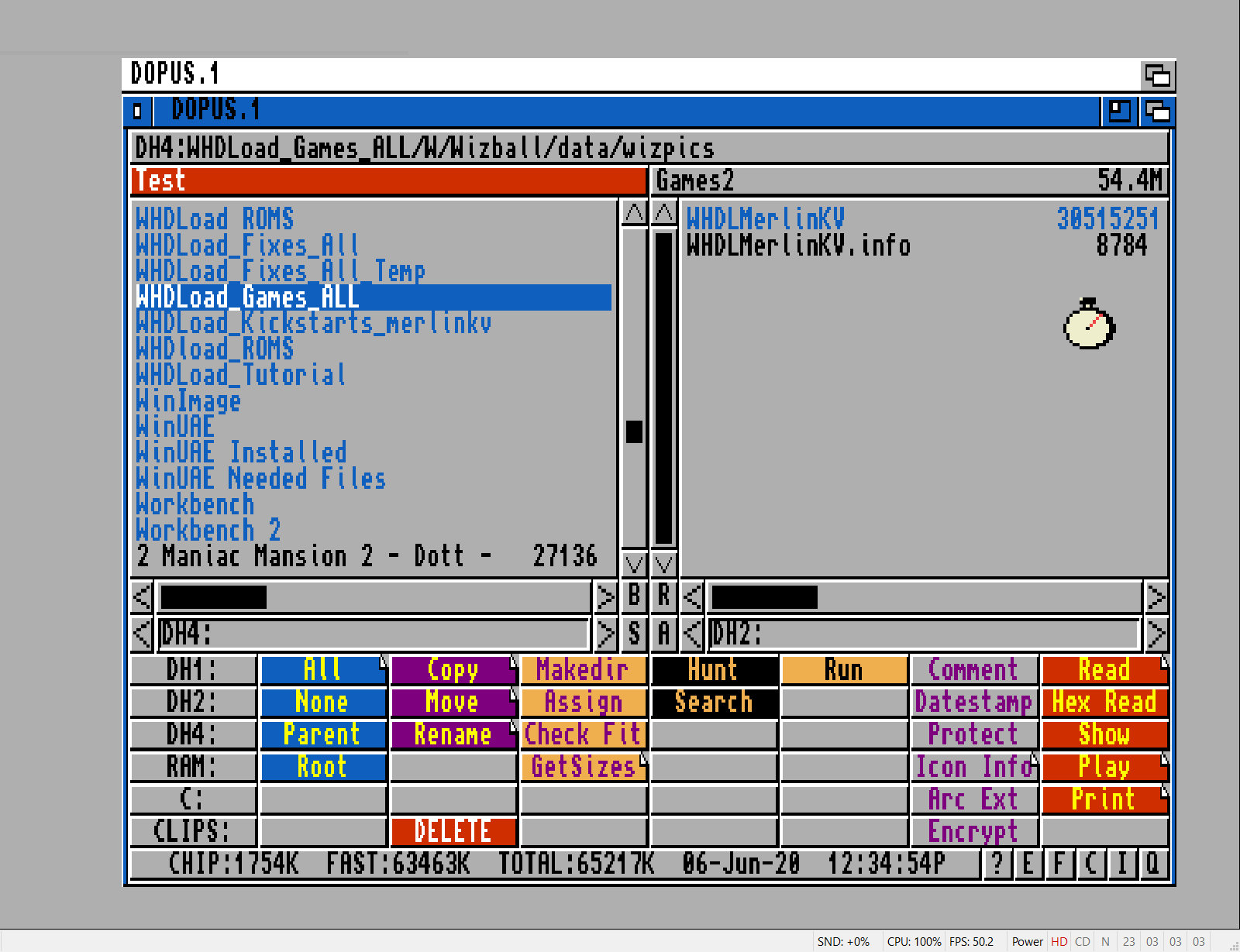

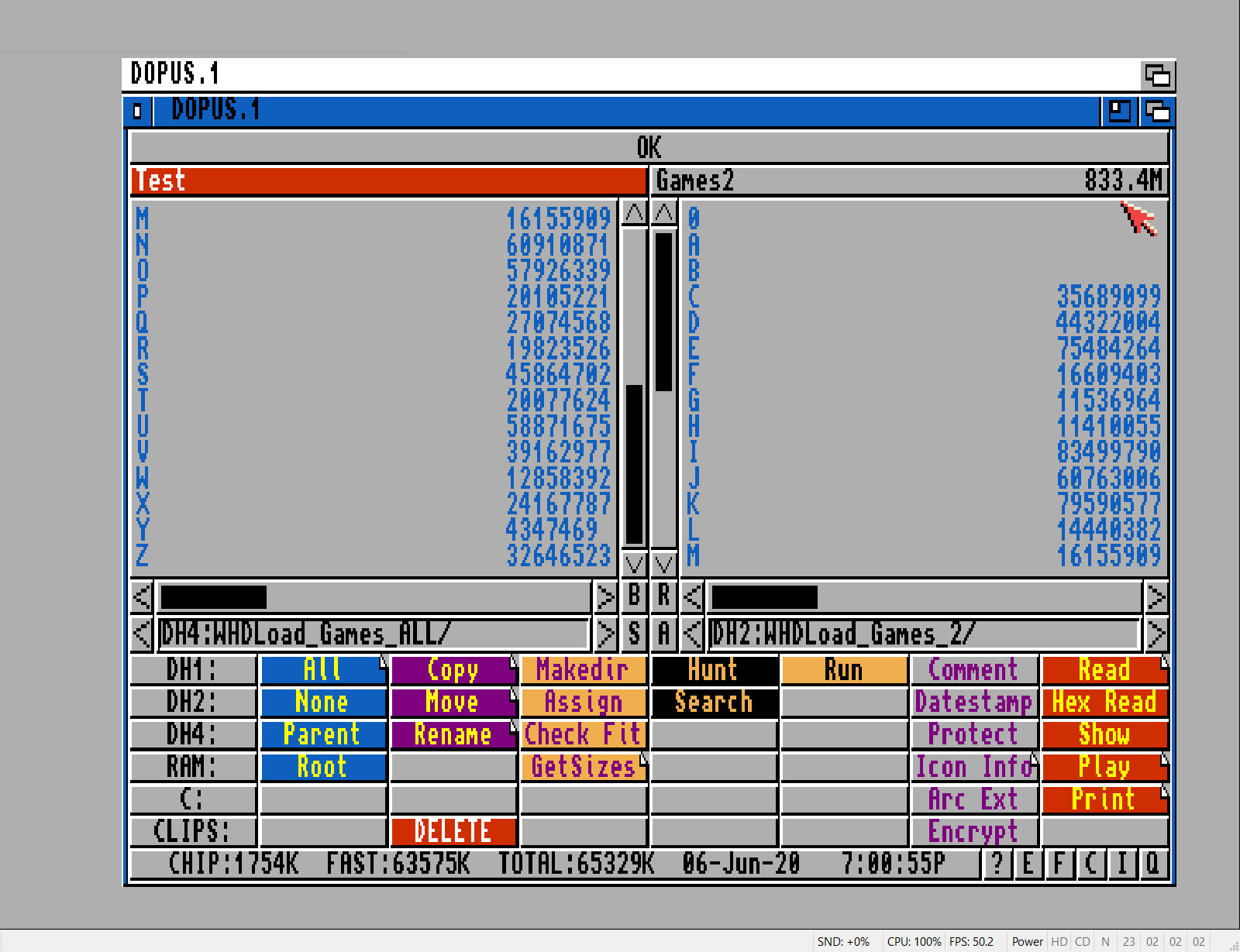

Cargo el DOpus 4.12 y, sin embargo, vemos que como tamaño de la partición, nos da 456.7MB ...
Voy a copiar una tanda de archivos ... y vemos que después nos quedan libres solamente 163.5MB ...

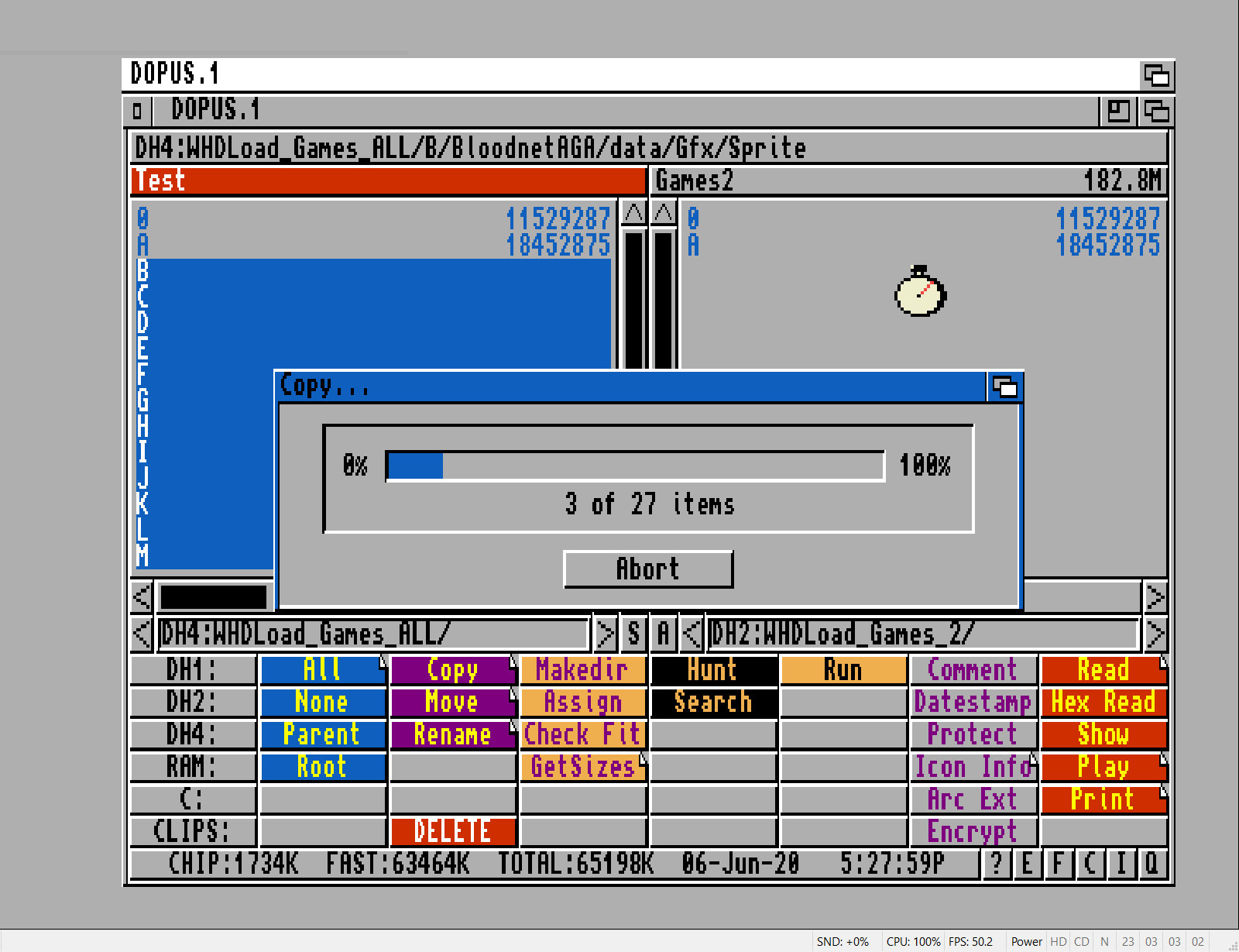

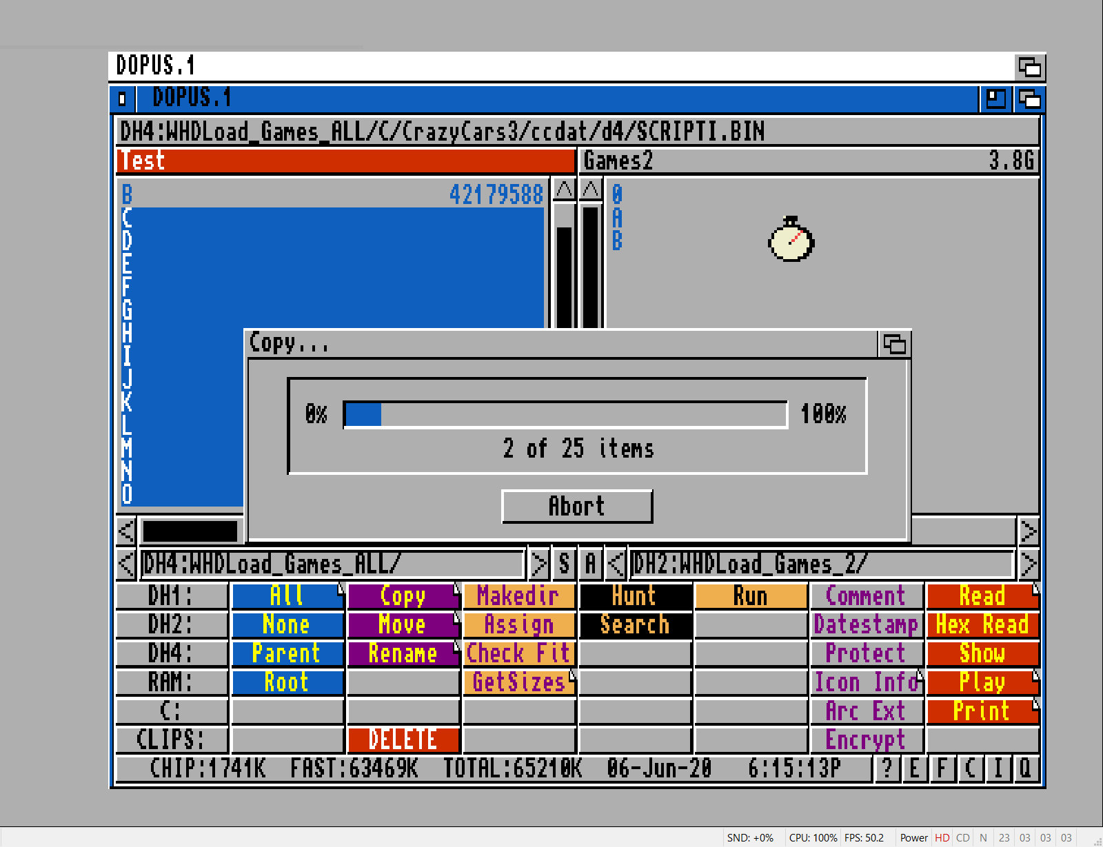

Vamos a copiar algunos GBytes para superar esa barrera ....
Comienza ... me quedan menos de 100MB, sigue copiando y cuando llega a 0MB ... se pone automáticamente en 4GB y continua copiando sin problemas ...
La copia llevará un rato ... luego sigo.
De momento parece que, aunque la ventana del disco y el DOpus no muestren en un inicio la información correcta, sí está utilizando la capacidad total de la partición ... ya veremos cuando termine ....

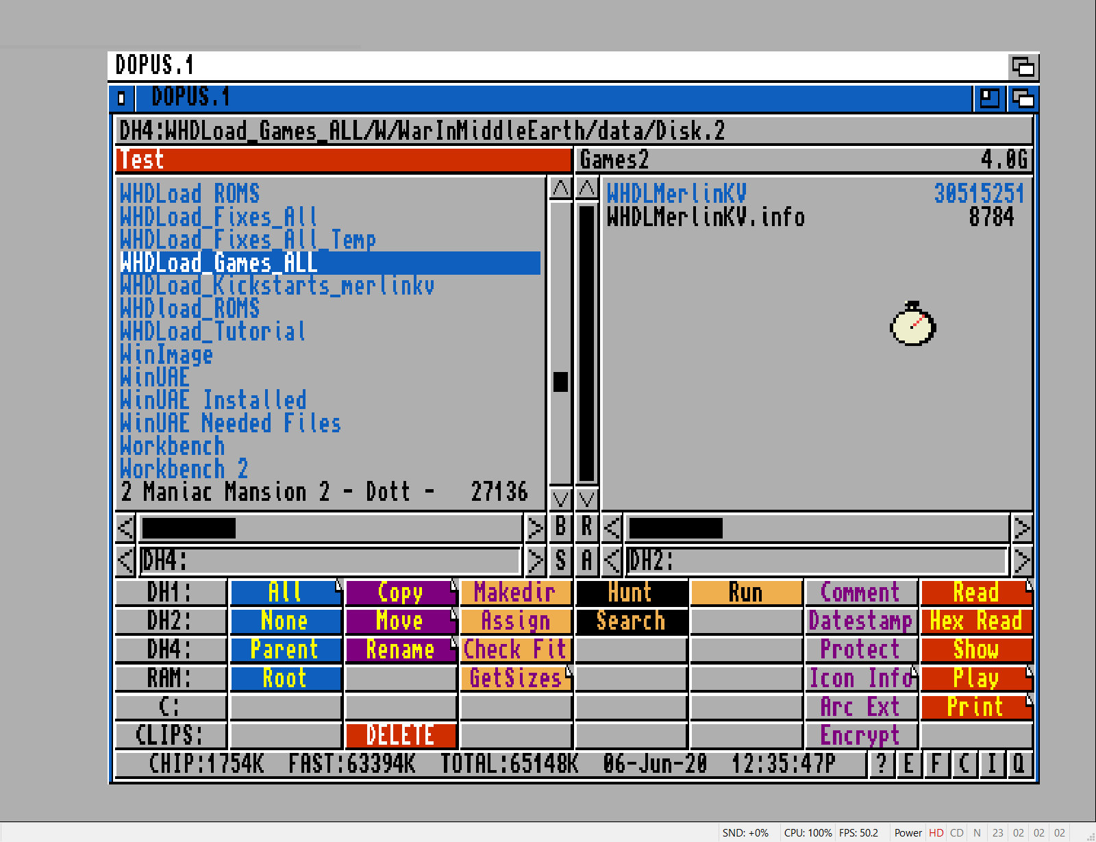

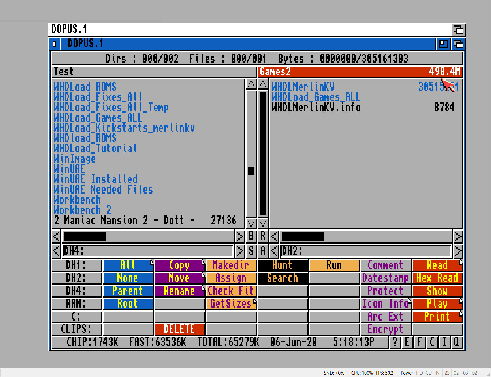

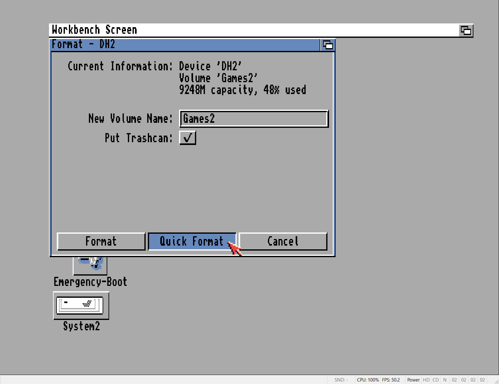

#65 Re: A1200 Preparación de una CF e instalación de WB para su uso en un Amiga real.

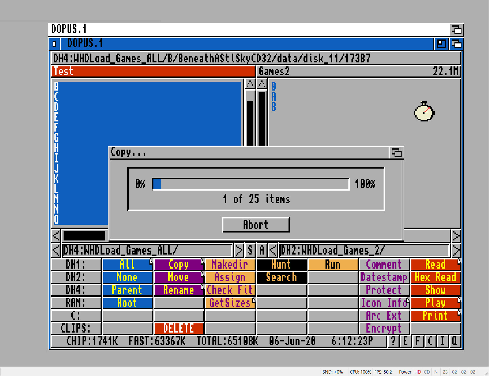

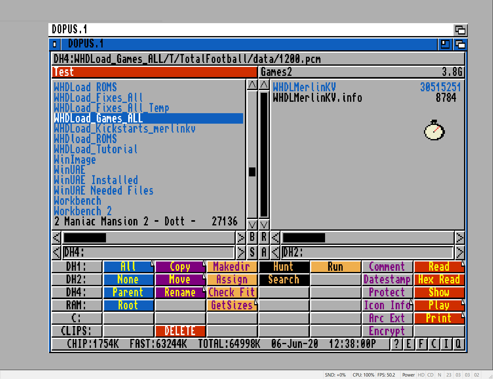

Bien ... hemos copiado 3GB y pico ....
Antes de las copias DOpus nos mostraba primero 456.7MB. Luego, durante las copias, llegaba a 0MB y "se ponía" en 4GB.
Ahora, DOpus nos dice que quedan 498.4MB
Sin embargo si hacemos un "Info", vemos que todo está bien ya que todavía no hemos ocupado más que el 47% de la partición ...
Ahora voy a copiar otros 3Gb y pico y veremos los resultados ....

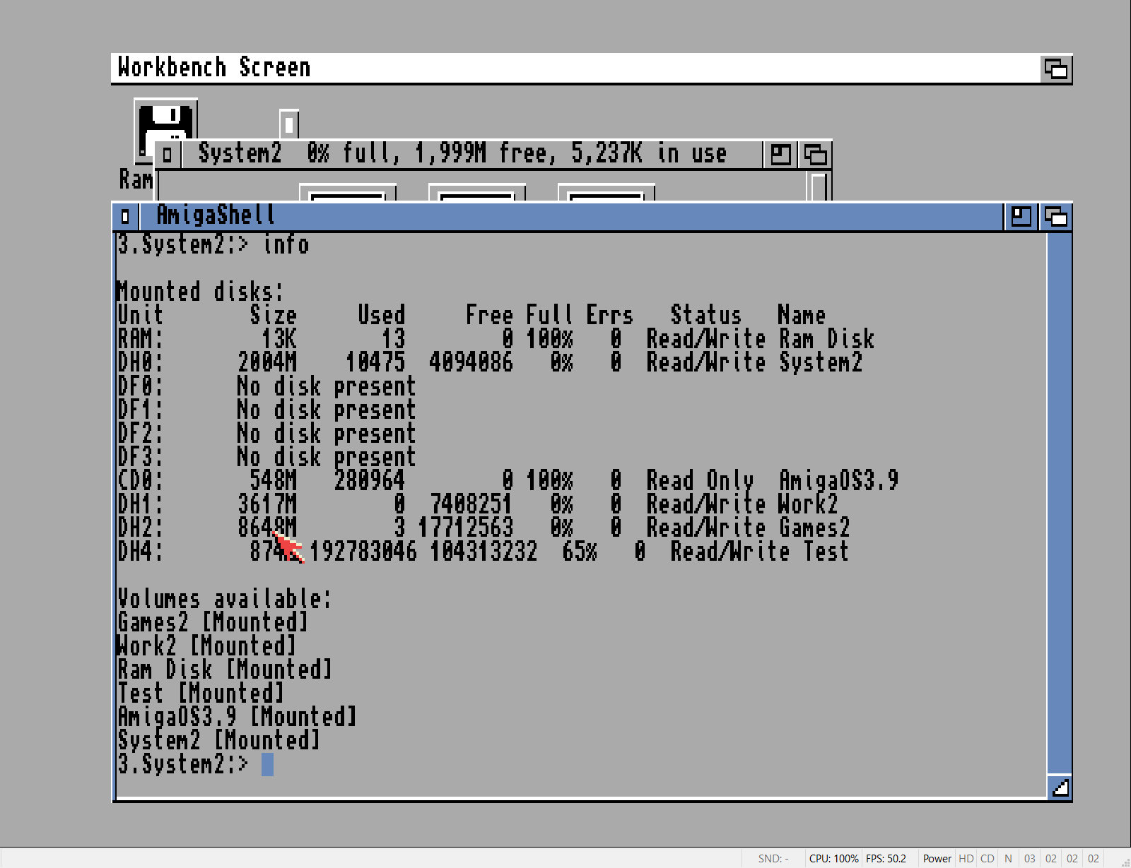

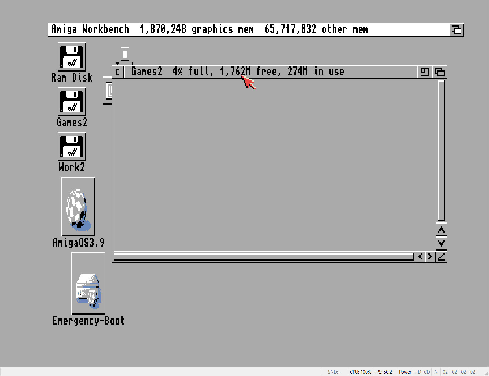

Bien, hemos vuelto a copiar 3GB y pico ... como antes, va restando, llega a 0MB, se vuelve a poner 4GB y sigue copiando ....
Cuando termina la copia, DOpus nos informa que quedan 833.4MB y con "Info" vemos que está ocupado el 90% de la partición de 8648MB (sin formatear era de 9248MB).
Bueno, pues está claro que, aunque el WB y DOpus no informen bien del tamaño correcto de las particiones, sí que disponemos de todo el espacio libre para trabajar con ellas ... copiar, borrar, ejecutar programas, etc. ... por encima de la barrera de los 8GB ....
Zoltar3.1, sí, he ejecutado los dos desde LoadModule. En principio no pasa nada si no pones el pfs3aio, pero a mí me ha gustado más ponerlo.

Bueno, actualizaciones...
Todo correcto en el WinUAE... actualizado el sistema a versión 3.1.4 y sin problemas.
Esta mañana saco el disco duro todo ilusionado para ponerlo en el Amiga 1200, y, nada más arrancar, me encuentro con una simpática ventana que me dice "Not a DOS disk in device DH0"... ¡Toma castaña! Así, sin avisar...
Bueno, me da a mí que la actualización voy a tener que hacerla "in situ" desde el propio Amiga 1200... ¡me imagino que así funcionará!
Iba a preguntar qué programa es bueno en Amiga para montar imágenes ADF y leerlas automáticamente, sin acordarme que acabo de recibir el Amiga de haberle puesto una Gotek... si es que, ¡con tanto lío en la cabeza!
Voy a dejar el disco duro como estaba y pasarlo al 1200 para realizar la actualización desde ahí.
Espero que ésta sea la definitiva, por Dios!

A ver si funciona ahora utilizando el icono incrustado de imgur para adjuntar fotografías (desde la web no me deja de ninguna manera...)

Zoltar3.1 escribió: 08 Jun 2020 12:54 A ver si funciona ahora utilizando el icono incrustado de imgur para adjuntar fotografías (desde la web no me deja de ninguna manera...)
Pues parece que si... Y de nada, eh?... :sarcastico1:
