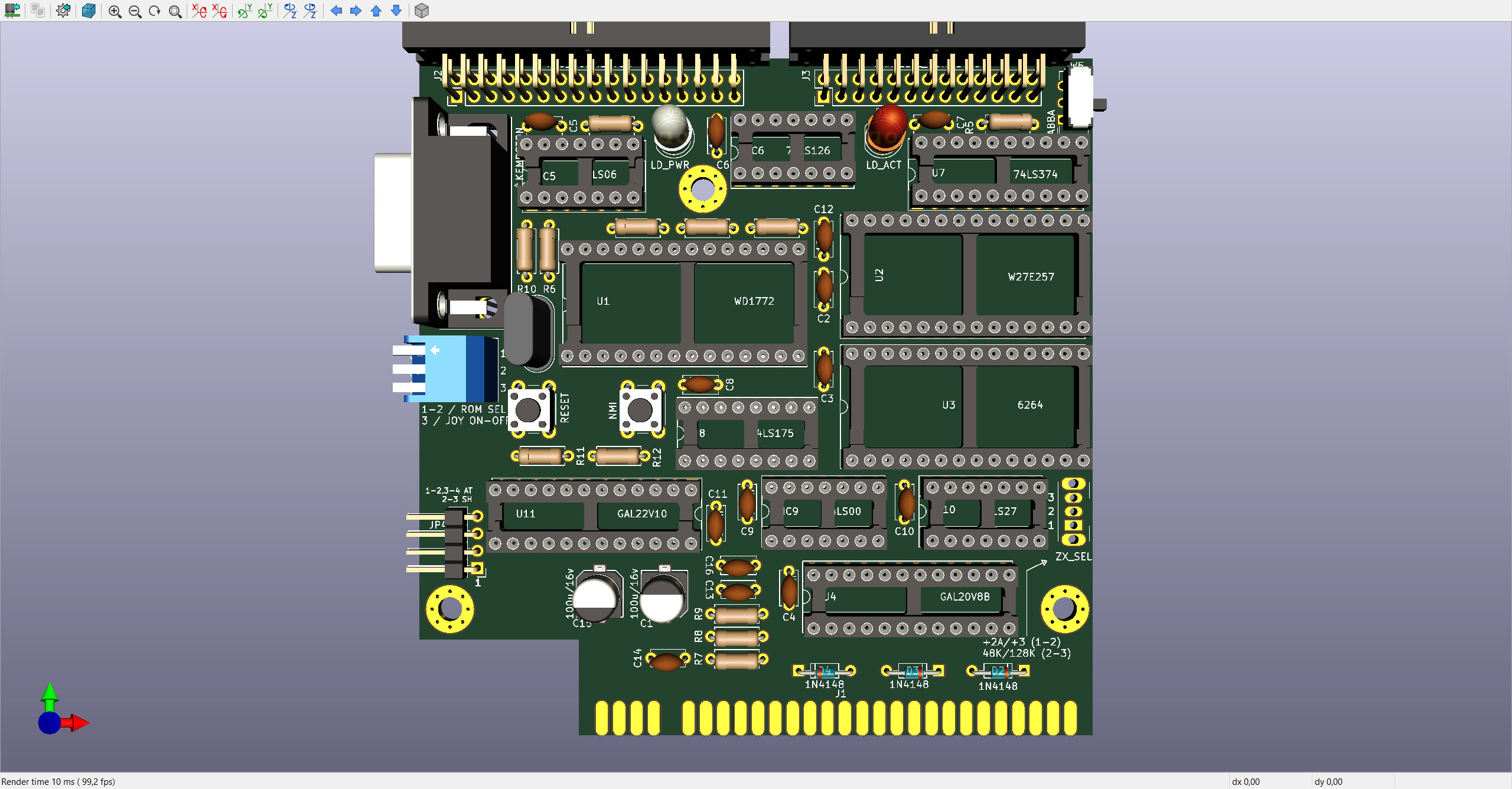

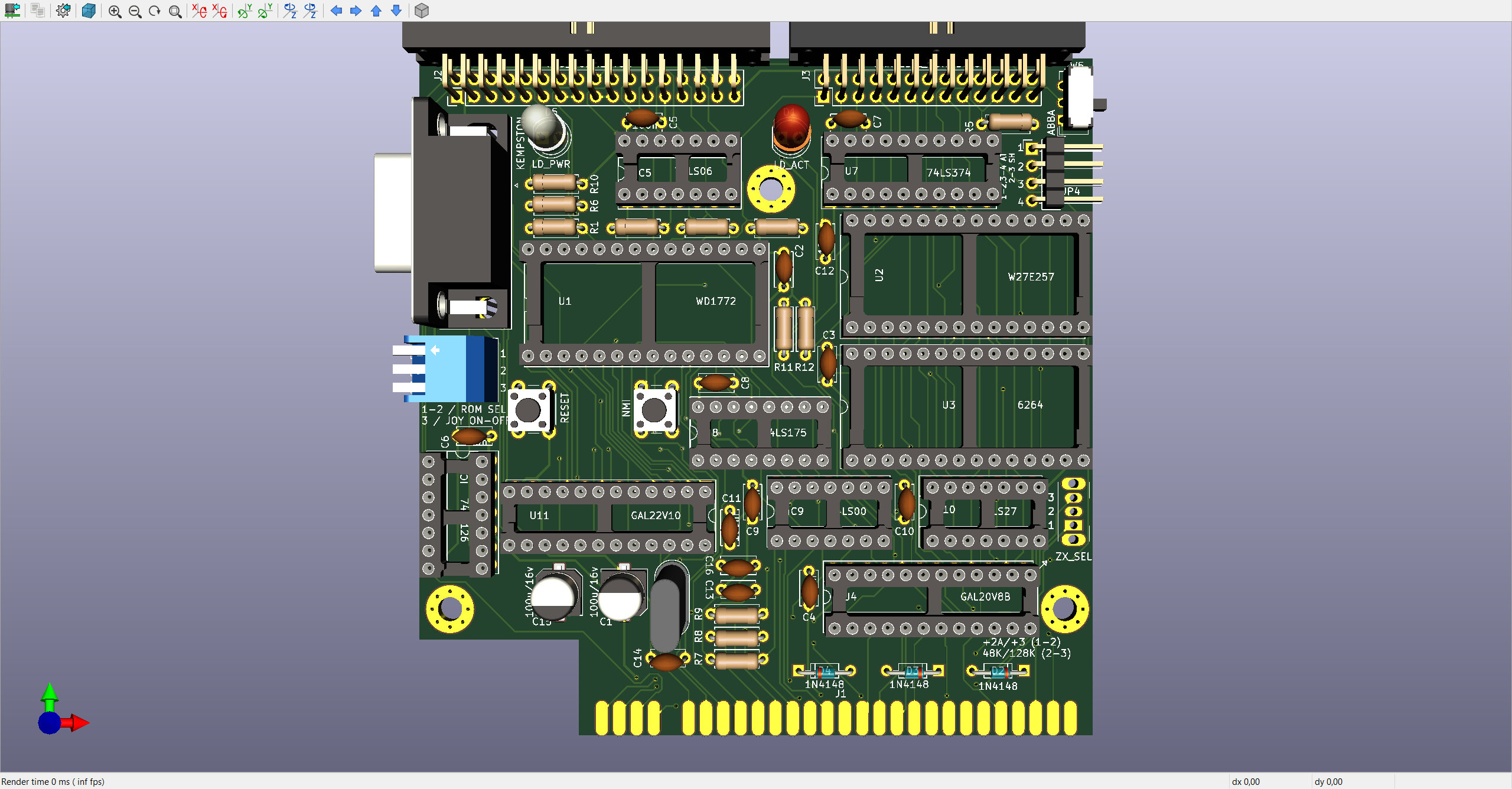

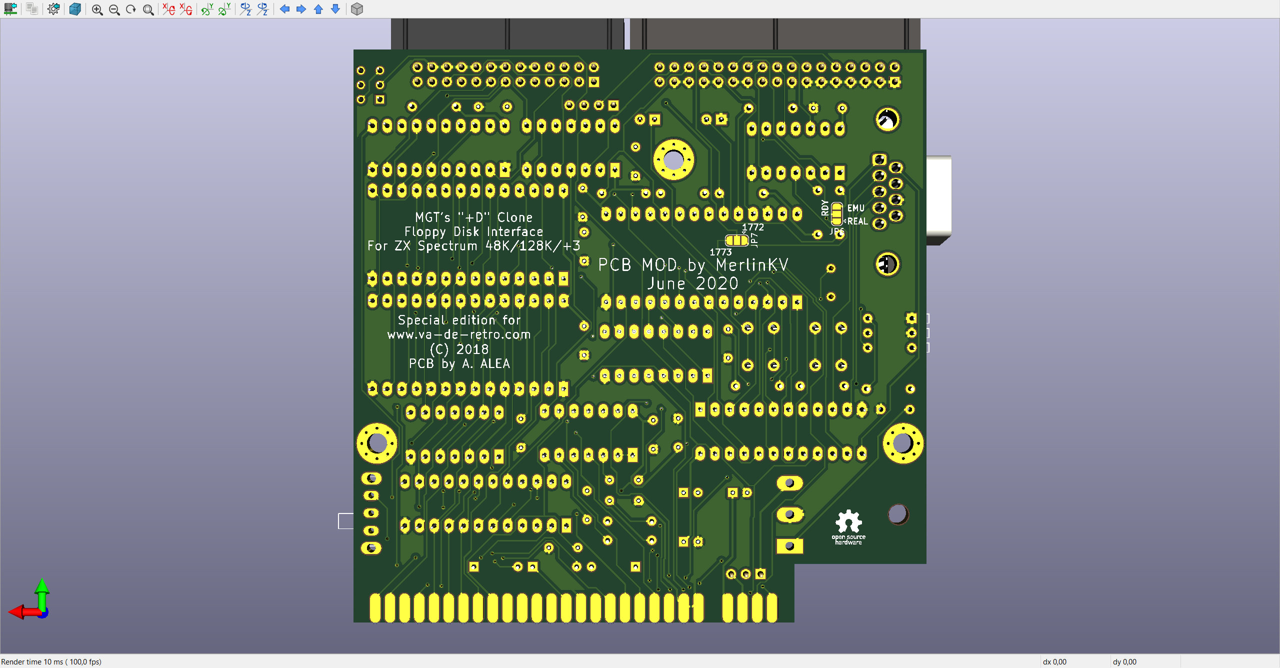

Bueno, mi trabajo no es un interfaz nuevo, es el mismo de alvaroalea, pero con algunas modificaciones:
- He aumentado el ancho de las pistas a 0.25mm las normales y a 0.35mm las de power.
- El Integrado 7805 (o un setp down) va en horizontal para así facilitar la creación de una carcasa 3D.
- Los pads JP5 y JP6 los he cambiado por otros en los que no será necesario cortar una pista y soldar, solamente habrá que soldar la opción que deseemos para funcionar con la controladora.
- He reubicado los leds y los pulsadores RESET y NMI
- Tres huecos nuevos para atornillar cómodamente la placa a una base (tamaño M3 3.5mm).
No ha sido tan fácil como pueda parecer ya que creo que usamos versiones distintas de KiCAD y librerías de símbolos, así que me ha llevado un poco de curro, pero creo que no ha quedado mal.
Dentro de un rato o mañana lo publicaré en mi Github.
Esquema, enrutado y aspecto de la placa:
Por cierto, todo esto se ha hecho con el permiso expreso de alvaroalea. :guino1:

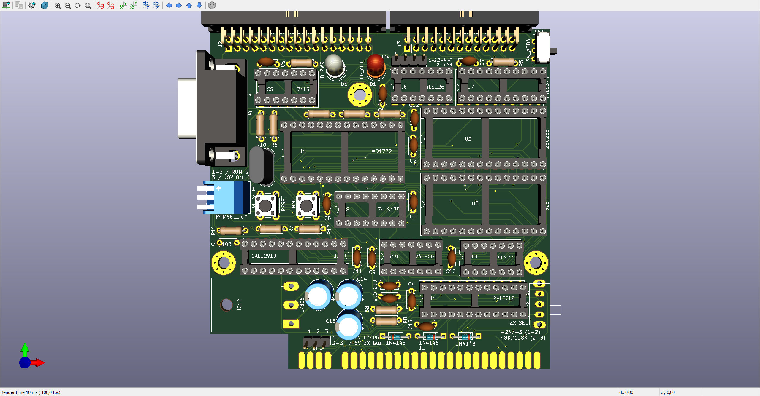

Pues le he hecho unos cuantos cambios más ... :loco2:
Como siempre, lo tenéis todo en mi Github

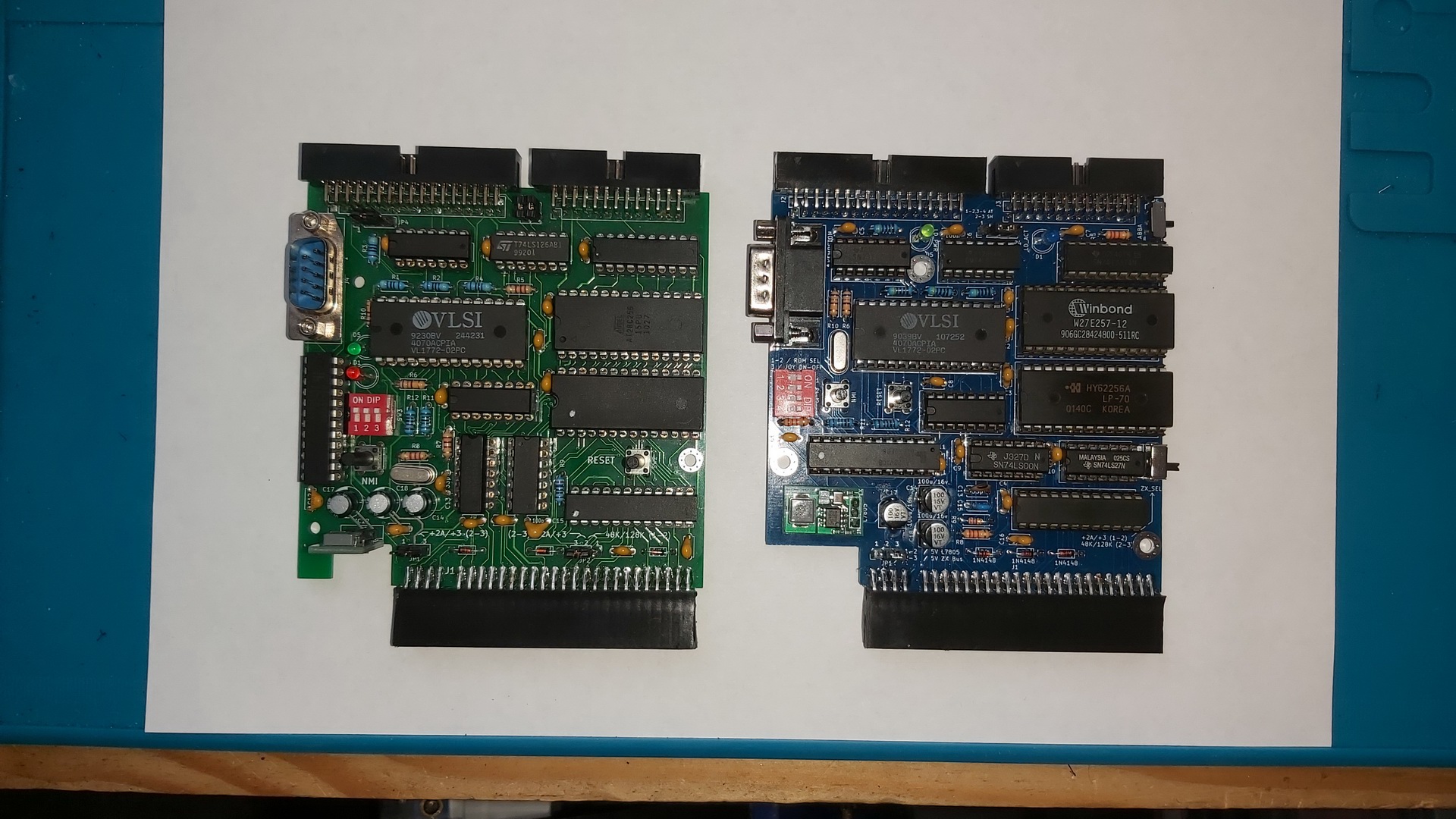

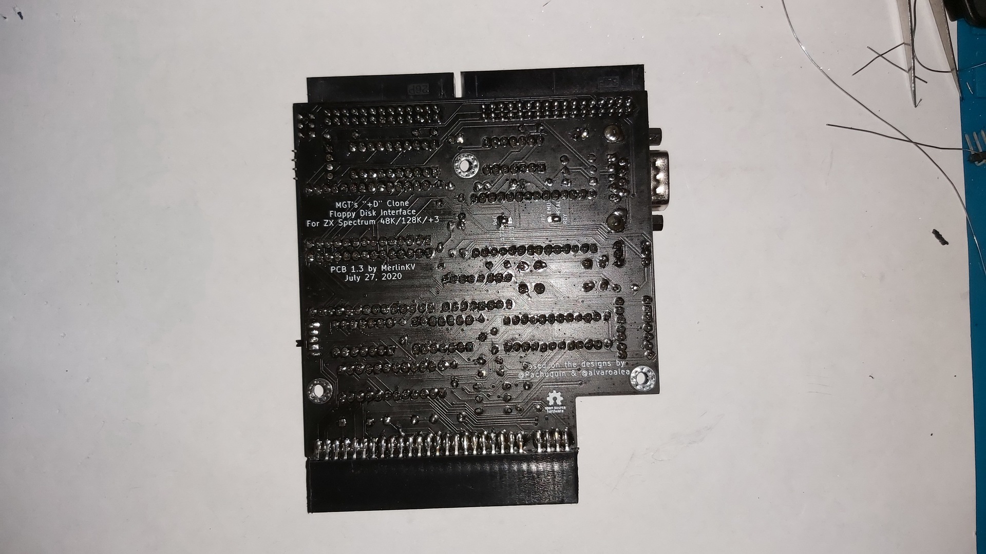

Os dejo una foto: la de la izquieda es el diseño de alvaroalea, la de la derecha es el mío.
Todaví no me han llegado los interruptores de palanca lateral, así que tuve que hacer una apaño de prueba con uno de 4 posiciones (el bloque rojo que se ve en la foto) ...

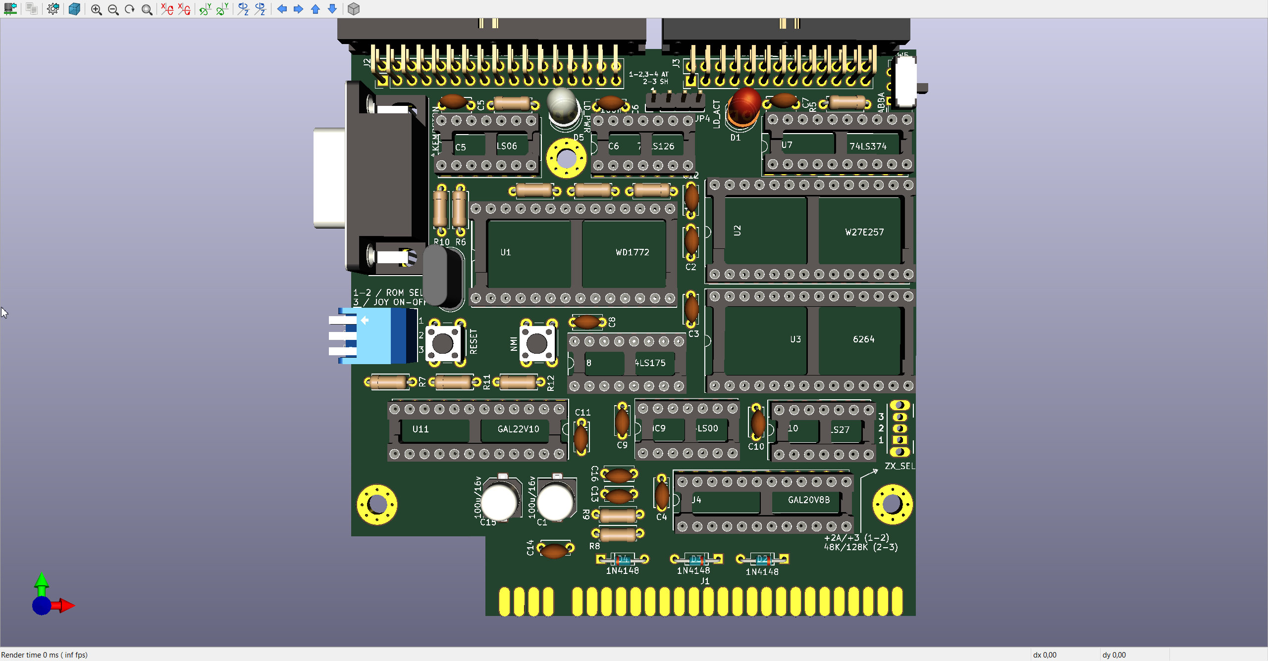

Aunque si os digo la verdad, creo que en las placas que voy a pedir ya como definitivas, le voy a quitar el 7805 ... La idea es que tome el voltaje de la línea de +9V por si conectas más interfaces y tal, pero la verdad es que lo he probado con los 48K, 128K, +2 y +3 y no he necesitado ningún interfaz extra ya que este tiene todo lo que necesito: 4 ROMs (aunque solo se usen 2 ó 3), Joystick, switch ABBA, puedes crear y cargar snapshots, introducir pokes ...
Vamos, que a mi modo de ver el 7805 está de más y lo voy a quitar ... :loco4:
Quedará una cosa así:

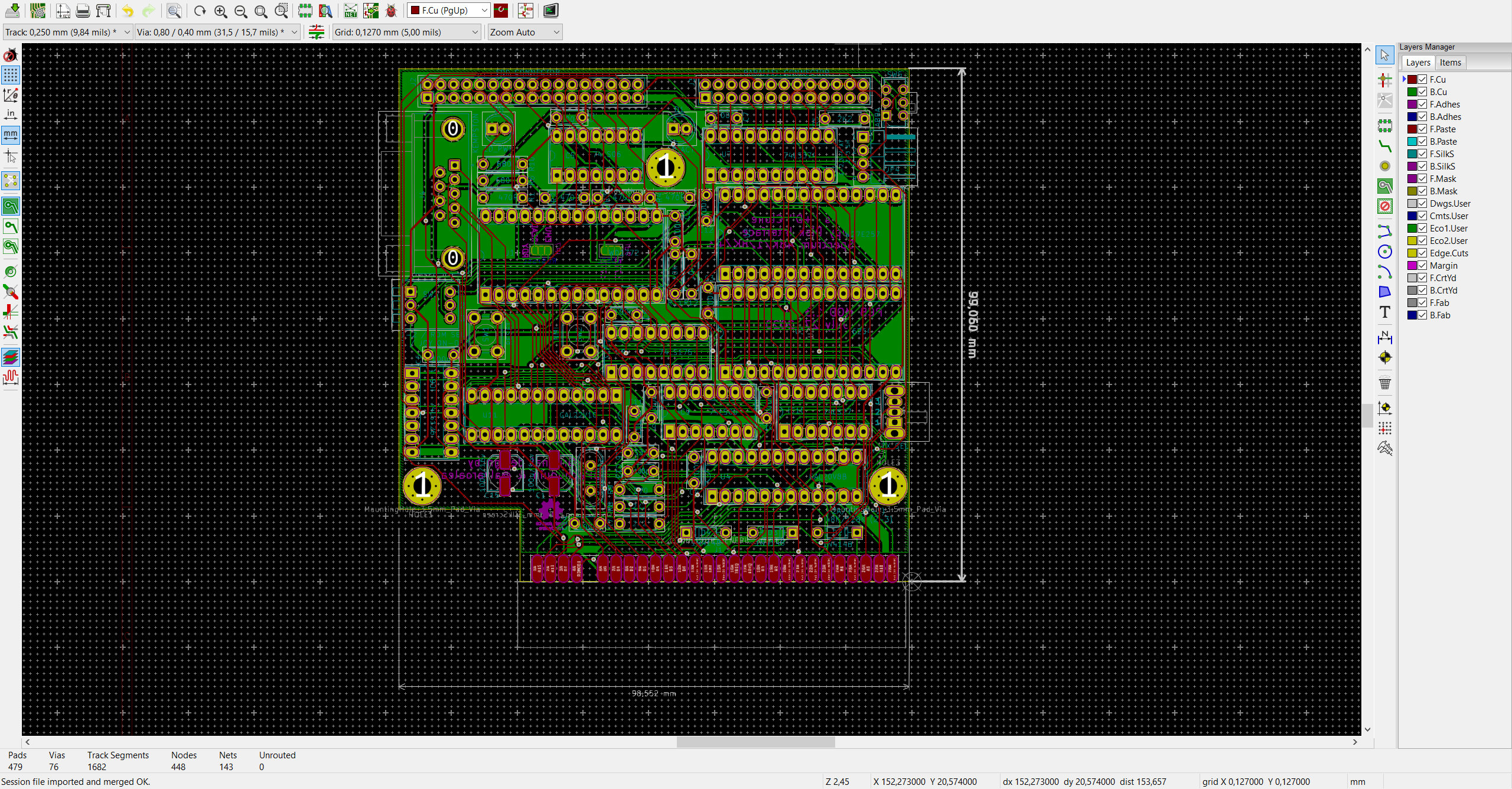

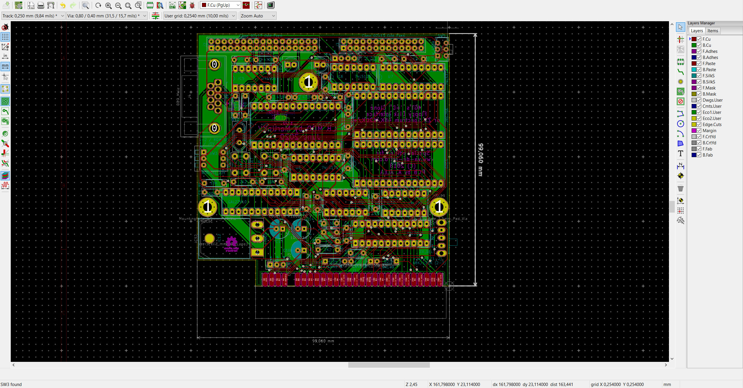

Pues sí, la verdad es que lo veo totalmente innecesario. Ahora estoy enrutando y cuando termine publicaré los Gerbers y diseños de KiCAD.
#14 Re: Interfaz MGT PlusD Clone
He hecho un último cambio ya que la idea es cerrar la carcasa y no tener que volver a abrirla salvo para limpieza o reparaciones.
#15 Re: Interfaz MGT PlusD Clone
Pues ya está terminada ... ahora sí me gusta como ha quedado. :gamer1:
He tardado, pero es que enrutar todo esto lleva lo suyo ... :loco4:

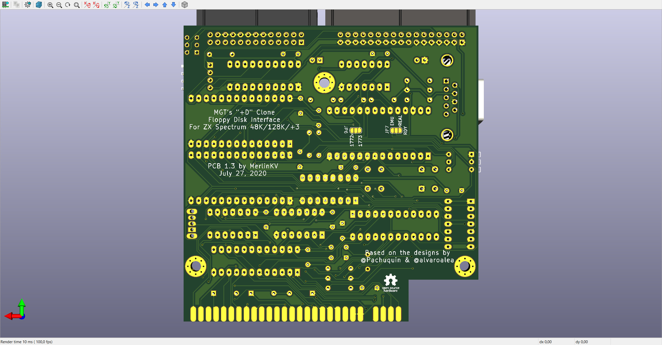

Cuando me lleguen las nuevas placas de la versión 1.3, y si alguien estuviera interesado, es posible que saque una tirada de 5 ó 6 unidades.
Ya os contaré. :hola1:

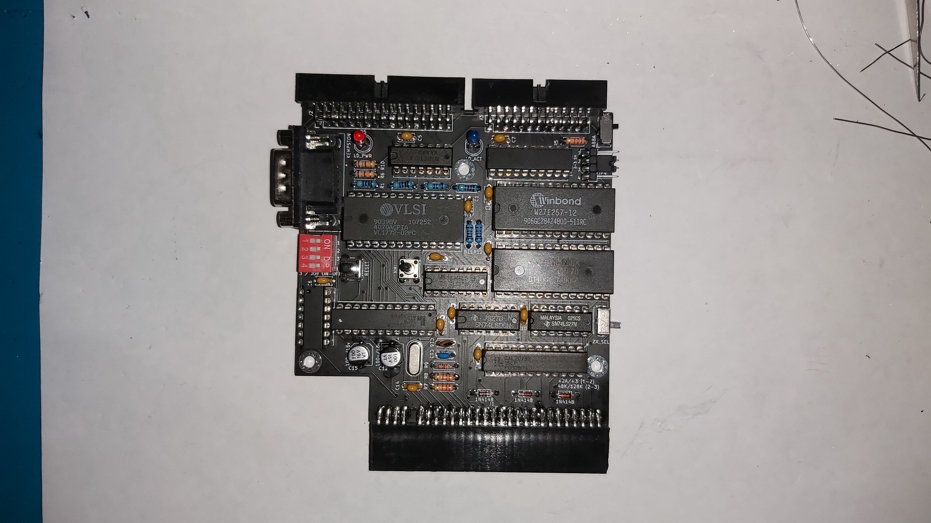

Ya me han llegado las placas. A ver si esta tarde puedo montar una y os cuento .... :gamer1:
#18 Re: Interfaz MGT PlusD Clone
Pues montada y funcionando de fábula. :hurra1:
Voy a esperar a que me lleguen los DIP-Switch tipo piano y los osciladores y entonces sacaré una tirada de 5 unidades con carcasa.
