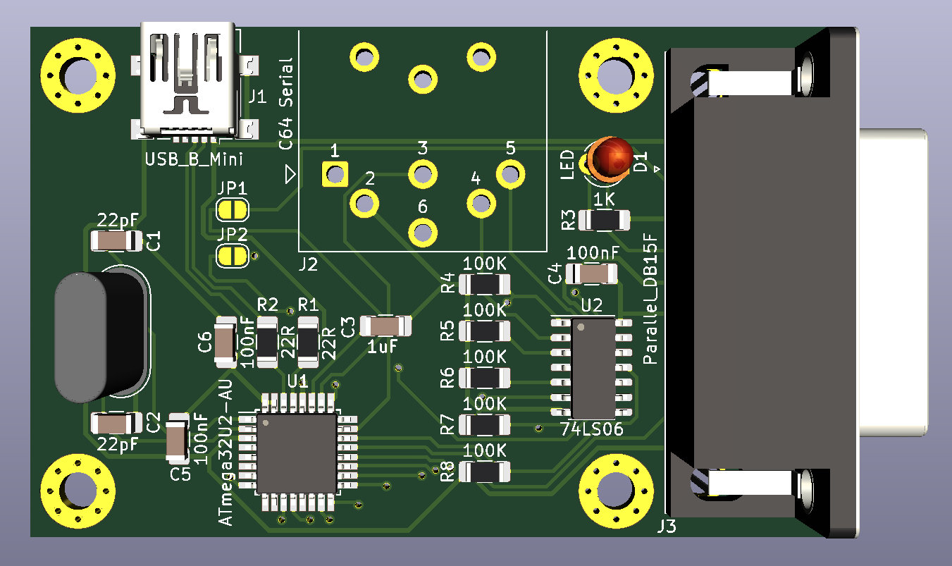

Hola chicos,
Hace tiempo que tengo el gusanillo de hacer una versión "Mini" del XUM1541/ZoomFloppy y me he puesto con el tema.
Para el que no lo sepa, el interfaz XUM1541/ZoomFloppy nos permite copiar programas y juegos desde el PC a una disquetera real de C64 y volcar discos del C64 en el PC como imágenes D64 o G64.
Las disqueteras más usadas con las 1541, 1541-II y 1571. La mejor opción, sin duda alguna, es la 1571 ya que aparte de tener un hardware y ROM mejorados, nos permitirá hacer copias de discos protegidos sin ningún problema. En el caso de usar disqueteras 1541 ó 1541-II solo podremos copiar discos desprotegidos.
Por la red circulan muchas versiones ya que tanto el esquema como el firmware originales están liberados (OpenCBM, XUM1541), así que me he puesto a hacer mi propia versión ...
Una vista preliminar de la placa ...
Si me sale bien, seguramente saque una tirada de 5 ó 10 unidades.
Ya os iré informando

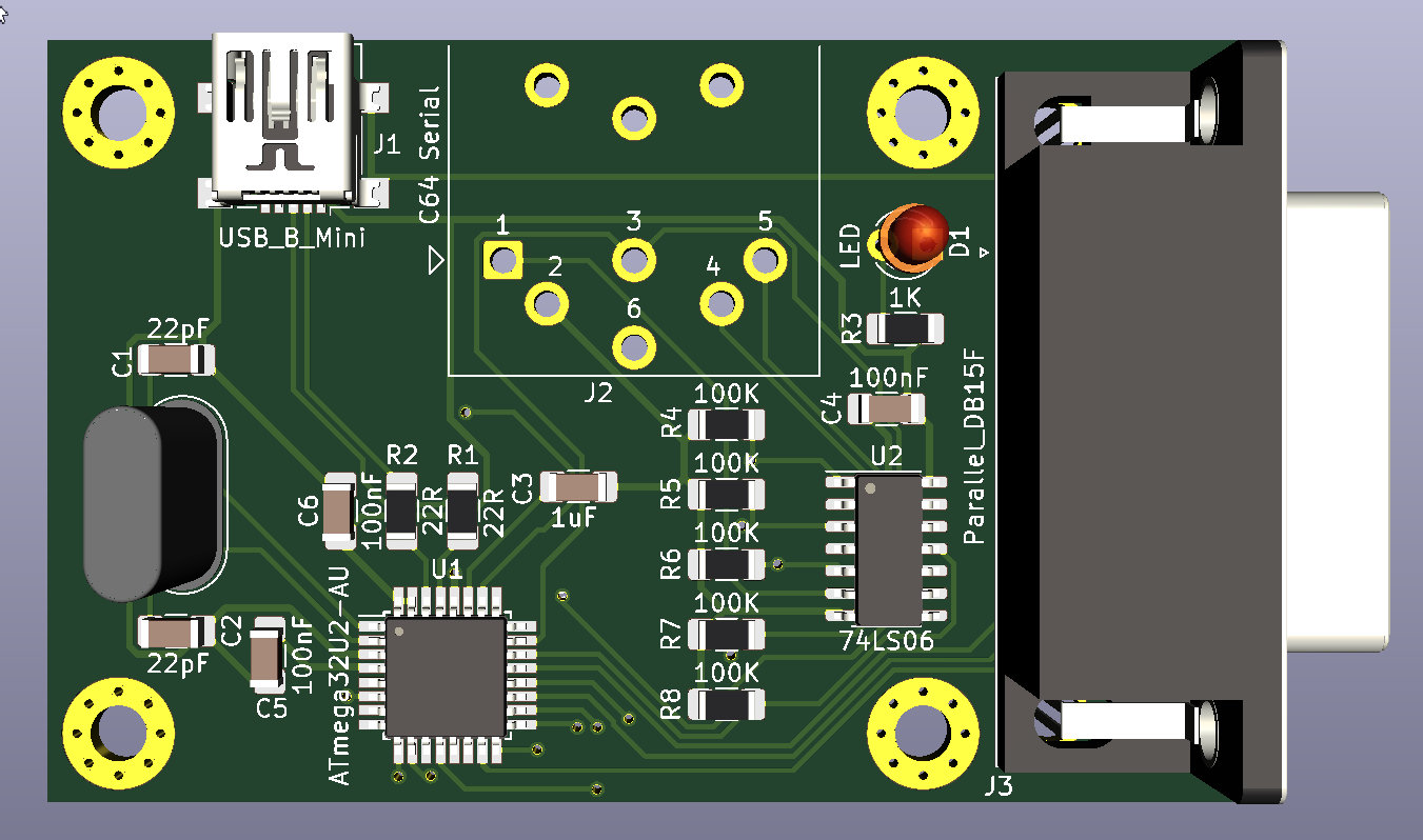

Se me ha ocurrido añadirle el conector paralelo por si alguien con una 1541 ó 1541-II quiere hacer el mod en la disquetera (eso ya es cosa vuestra). Aunque repito que lo mejor es tener una disquetera 1571 ya que no hay que hacer modificación alguna en la disquetera ni hacer cables "raros"; pero, como digo, eso ya será decisión vuestra.
La placa queda bastante reducida 69,2 x 43,5 mm.
Ahora voy a pedir los componentes que me faltan ... y estoy repasando el diseño de la PCB antes de pedir 5 de prueba.

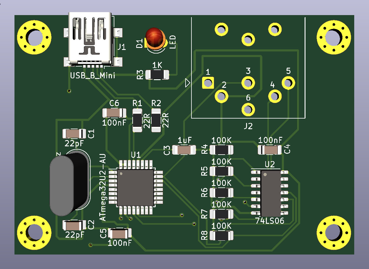

Pensando en que habrá gente que quiera usar una 1541 ó 1541-II con cable paralelo, he modificado un poco la placa, he cambiado los jumpers de sitio y he añadido las serigrafías correspondientes. De esta forma creo que será más fácil la construcción del cable paralelo.
Toda la información para la construcción de cables paralelo y modificaciones de las disqueteras la podéis encontrar en 64Copy Central.
Un saludo.

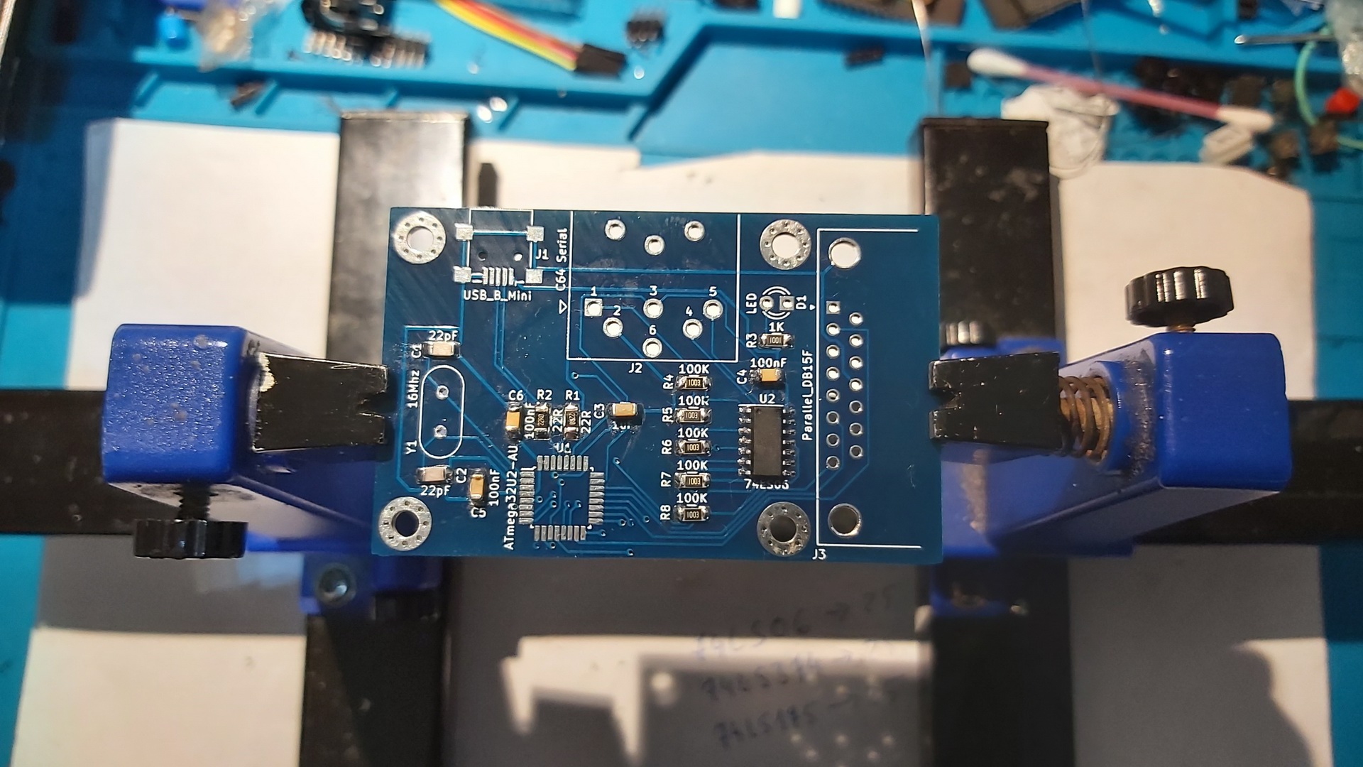

Joder, se nota que ya estoy viejo y que mi pulso es comparable a la estabilidad de la gelatina en un terremoto ...
Sin aumentar se ve muy bien, pero cuando haces zoom ... soldado está todo bien soldado, pero bueno, uno ya no da para más ...

Pues yo las veo muy bien...
¿Estas usando 1206 para los componentes SMD?
La última reparación que tuve que hacer, fué al ZX-UNO de mi hermano que se le jodió el diodo clamping de la entrada de audio....bueno es un 1N4148 smd en tamaño 0603...vamos....pa fliparrrrr.....

Sí para mis cosillas siempre pongo 1206, con 0805 todavía me apaño pero prefiero el 1206, es más manejable, pero si tengo que trabajar con 0603 ... eso solo con el microscopio ....
