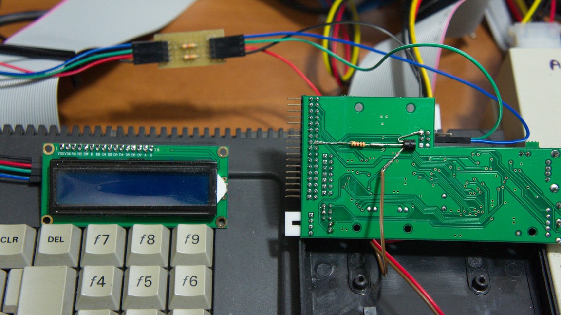

Hola a todos.

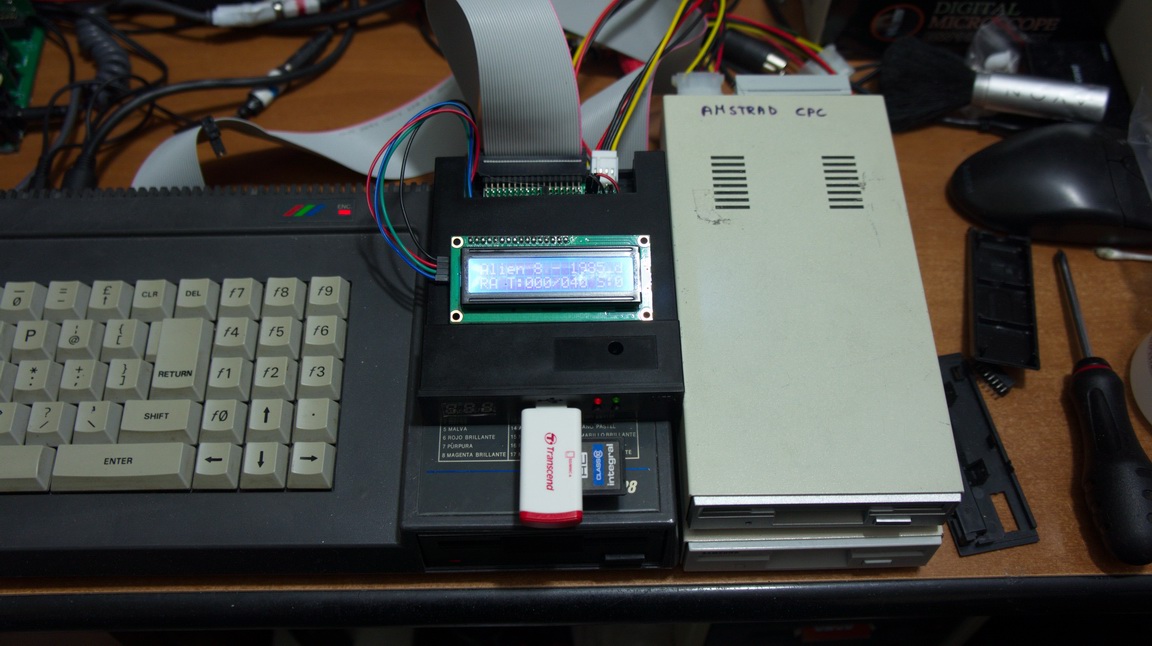

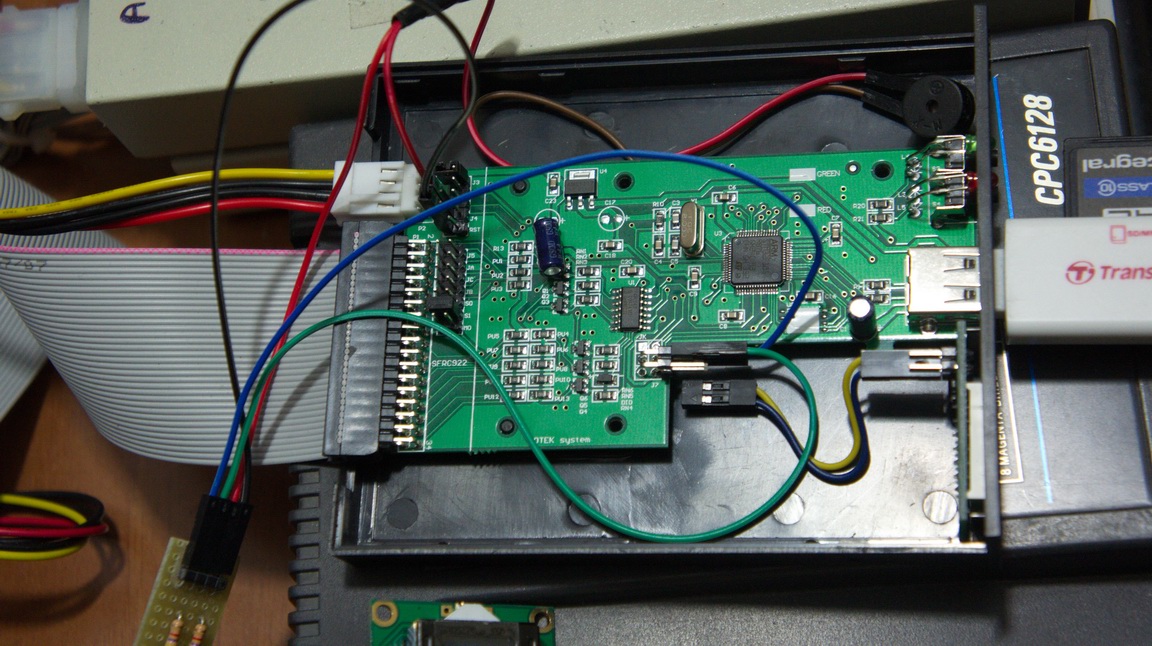

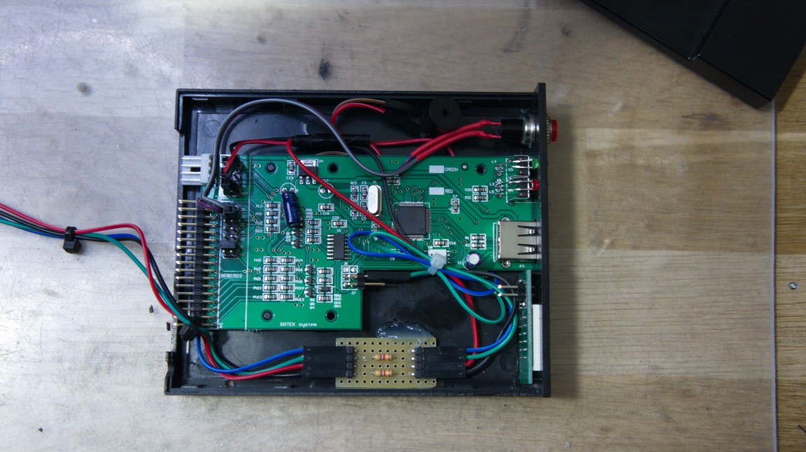

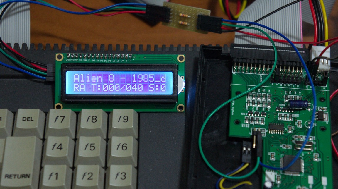

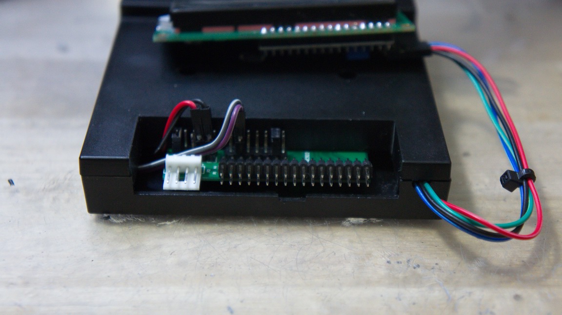

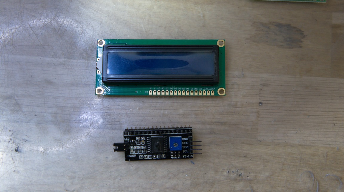

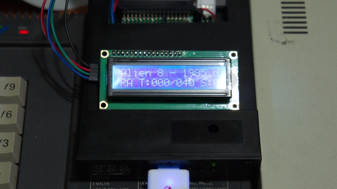

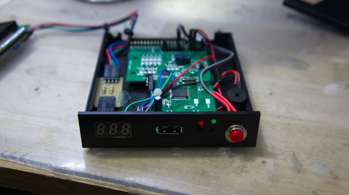

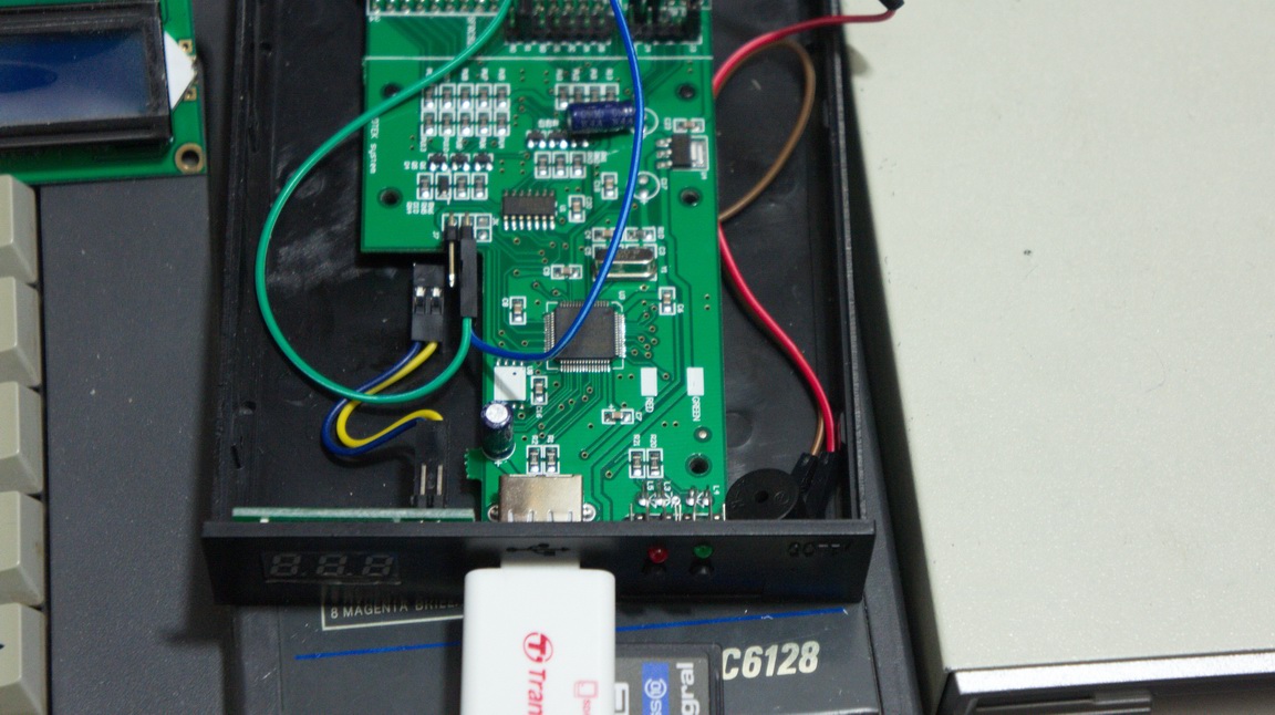

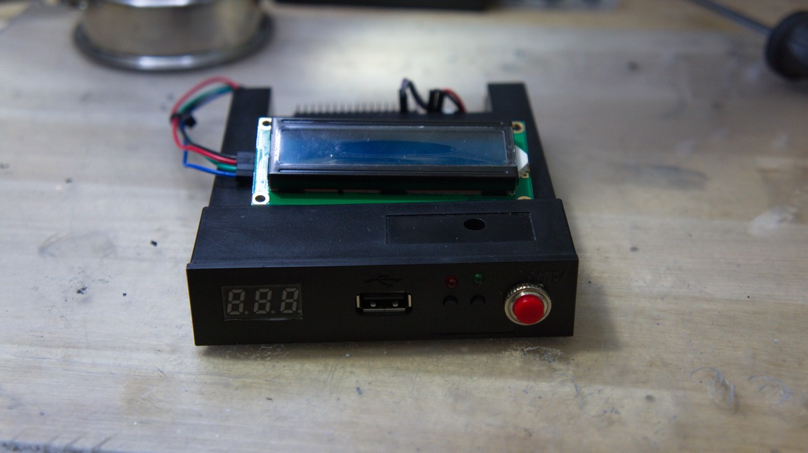

Llevaba un tiempo con ganas de trastear un poco con una de las dos Gotek que tengo flaseadas con el firmware HxC y al final me he decidio a ponerle un LCD y un Buzzer para el sonido de las disqueteras

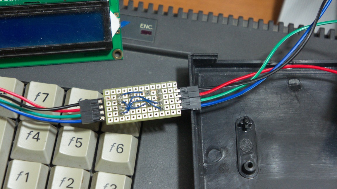

Para el cableado y todo el rollo he hecho una pequeña plaquita ya que me parecía que quedaba mejor que soldar cables o mogollón.
Ahora unas pocas fotillos del invento ......
Espero que os haya gustado :hola1:

#2 Re: Unidad Gotek+LCD+Buzzer en CPC-6128
Mensaje por pintza »
Te ha quedado todo muy limpio y ordenado.
Lo que no me gusta de estos montajes externos es que siempre queda la pantallita colgando.
Quizá alguien con una impresora 3D pueda diseñar una cajita en la que incluir la placa y la pantalla.
#3 Re: Unidad Gotek+LCD+Buzzer en CPC-6128
merlinkv escribió: 25 Feb 2017 22:35 Te ha quedado todo muy limpio y ordenado.
Pues sí, la verdad es que quiero diseñar una e imprimirla ... a ver si saco tiempo .....
#4 Re: Unidad Gotek+LCD+Buzzer en CPC-6128
Por cierto, retomando este hilo, os cuento que vuelvo a tener Goteks pero ahora las tengo flasheadas con FlasFloppy y además el montaje es más sencillo sin necesidad de resistencias "Pull-Up" y transistores para el "buzzer". Les he puesto otros módulos para I2C que ya llevan las resistencias incluidas y los buzzers ahora son pasivos, con lo que el montaje se simplifica un mogollón" ...

#5 Re: Unidad Gotek+LCD+Buzzer en CPC-6128
Pues ya estás poniendo unas fotillos del montaje nuevo.
Los del HxC se tienen que estar tirando de los pelos con esto del FlashFloppy.

#8 Re: Unidad Gotek+LCD+Buzzer en CPC-6128
Autor original: sinclair200

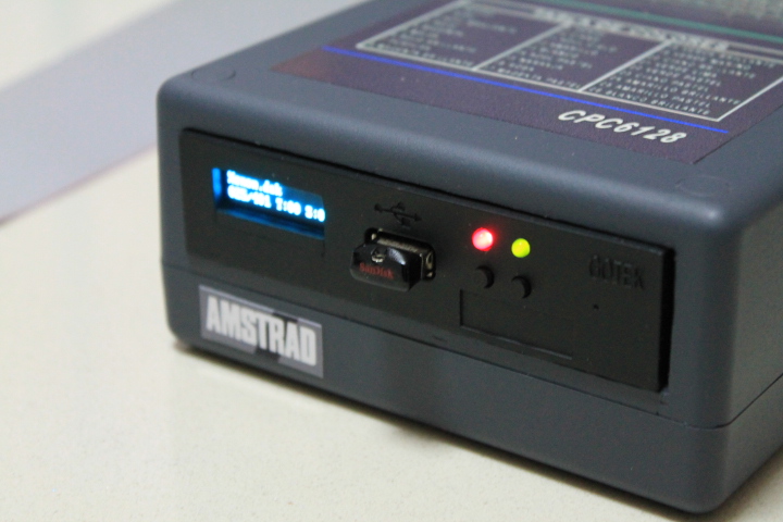

Pues a mi me gusta todo mas compacto y sin cosas sueltas, aquí mi Gotek, con pantalla Oled y compatible con los DSK y con un pendrive con 440 juegos de CPC....
#9 Re: Unidad Gotek+LCD+Buzzer en CPC-6128
La verdad es que así es. Las fotos son de cuando hice mi primer mod de las Gotek ... Espera a que tenga terminados los diseños de las carcasas .... :risa1:
