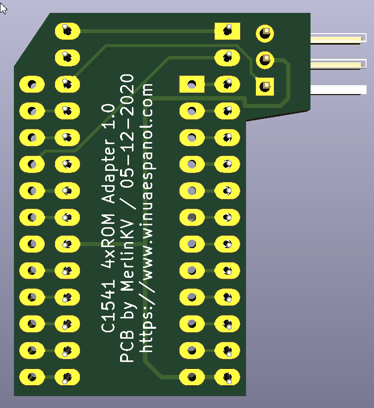

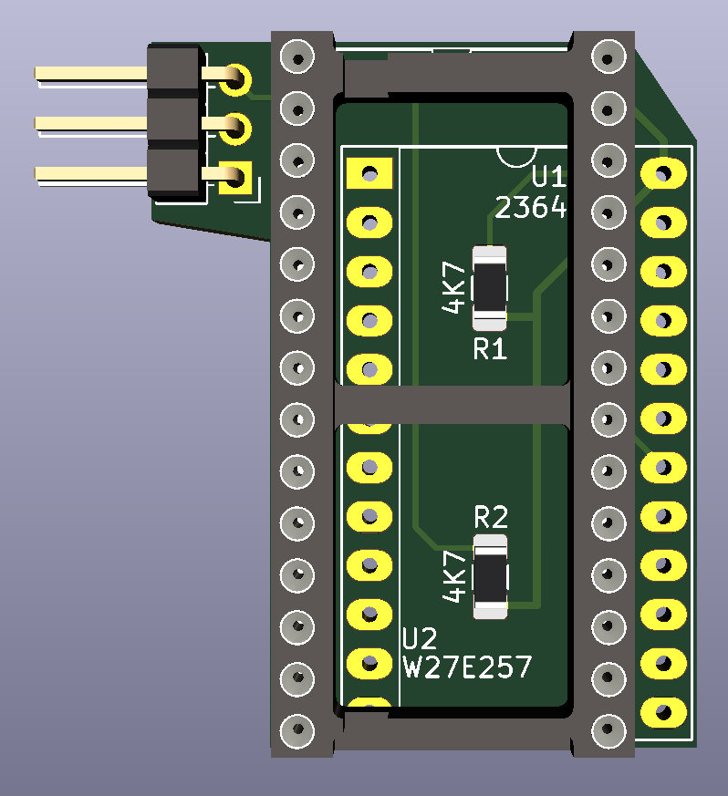

Pues nada, que el otro día hablando con Izaro sobre el Mini-XUM1541 y su disquetera C-1541 vimos que seguramente tenga ya puesto un cable paralelo (aunque con un conector algo extraño, la verdad) el caso es que tiene un adaptador de ROM ya puesto, pero una versión un tanto antigua.
Total que he hecho una pequeña plaquita para que pueda meter 4 ROMs dentro de la disquetera que se podran seleccionar con dos micro-interruptores puestos en la parte exterior de la carcasa.
Pues nada una cosa sencillita basada en un W27E257.

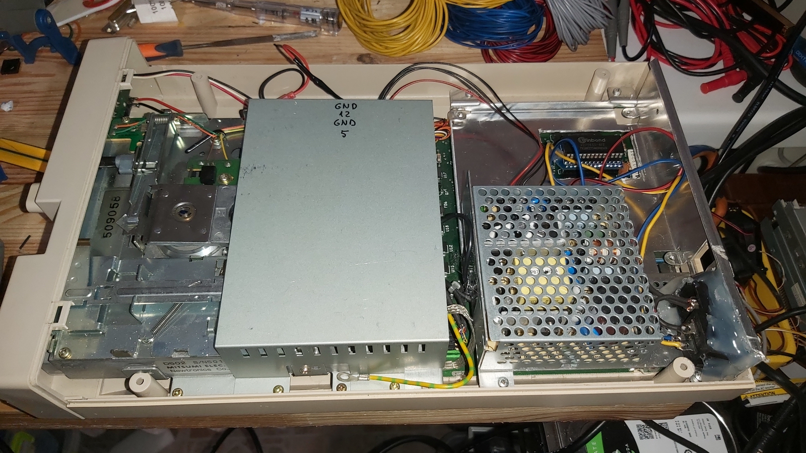

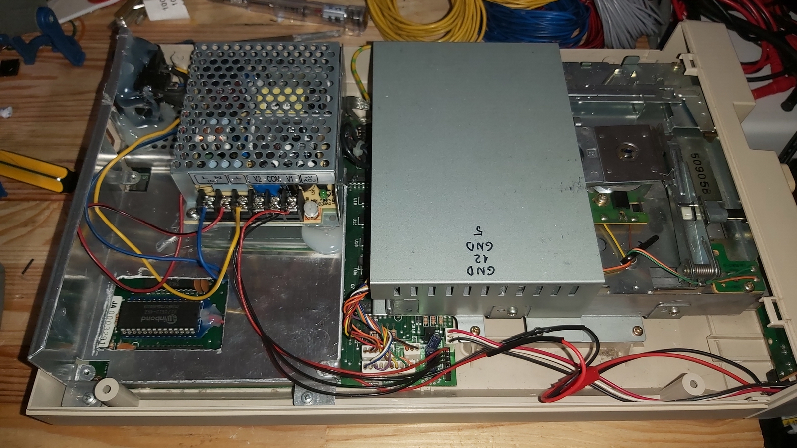

#3 Re: C1541 4xROM Adapter
Hola Valfac.
Sí de hecho hice uno en 2019 que te permite cambiar entre la ROM oficial (la última versión mejorada) y JiffyDOS.
Si solo tienes JiffyDOS puedes tener problemas de compatibilidad con discos protegidos, como en el caso de Exploding Fist, por poner un ejemplo. Pero si solo vas a usar discos sin protecciones, no tendrías que tener muchos problemas.
La 1571 usa una ROM compatible con un 27C256, yo hice mi adaptador usando un W27C512.
El problema es que con mi adaptador, tienes que modificar la base de metal sobre la que se asienta la fuente de alimentación ... vamos hacer un "bujero" para que no choque el 27C512 con esa placa de metal.
En mis disqueteras sustituí la fuente de alimentación original por unas nuevecicas y que van de maravilla, como puedes ver aquí
Unas fotillos de una de mis 1571 ... con el Dual ROM.

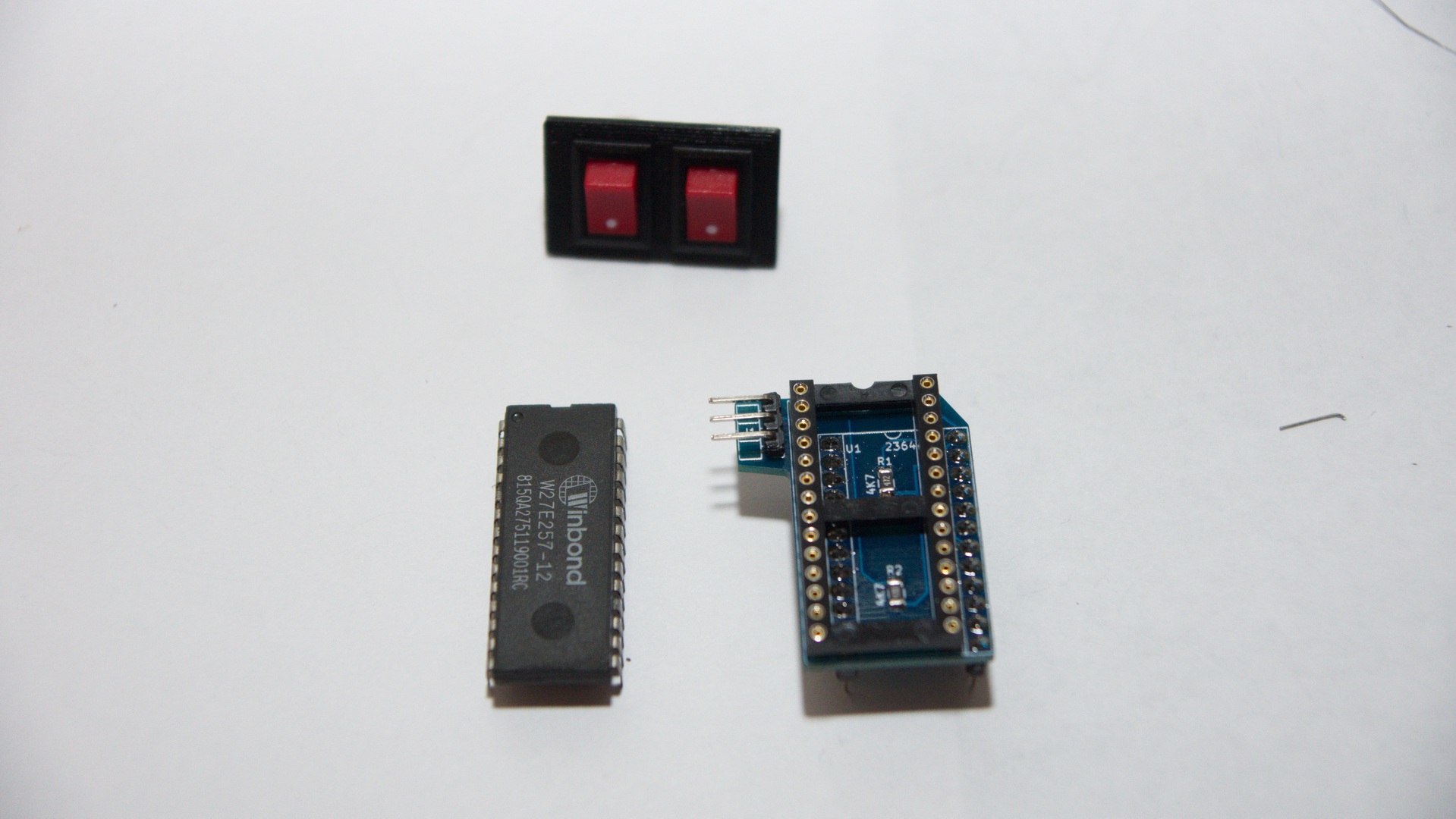

#6 Re: C1541 4xROM Adapter
Hola Izaro.
Una fotillo del conjunto de piececillas. Te he impreso un panel en el que van insertados los dos microinterruptores. Si quieres te sueldo yo los cables y te lo dejo todo preparado para que solo tengas hacer el "bujero" en la carcasa y conectar.
El IC es una EEPROM W27E257 que va grabada con dos ROMs, pero admite hasta cuatro. De todas formas, recuerda que para que la ROM "extra" funcione, también necesitas que el C64 la tenga instalada.
Ya me contarás.
