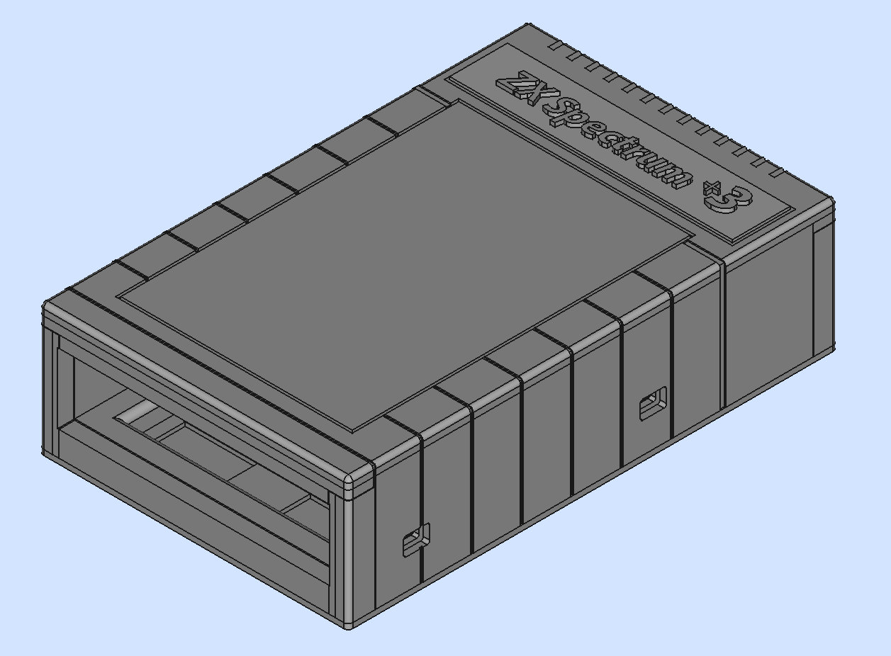

la carcasa que me refiero es la de la imagen, pero bueno, si ya no la haces no pasa nada.

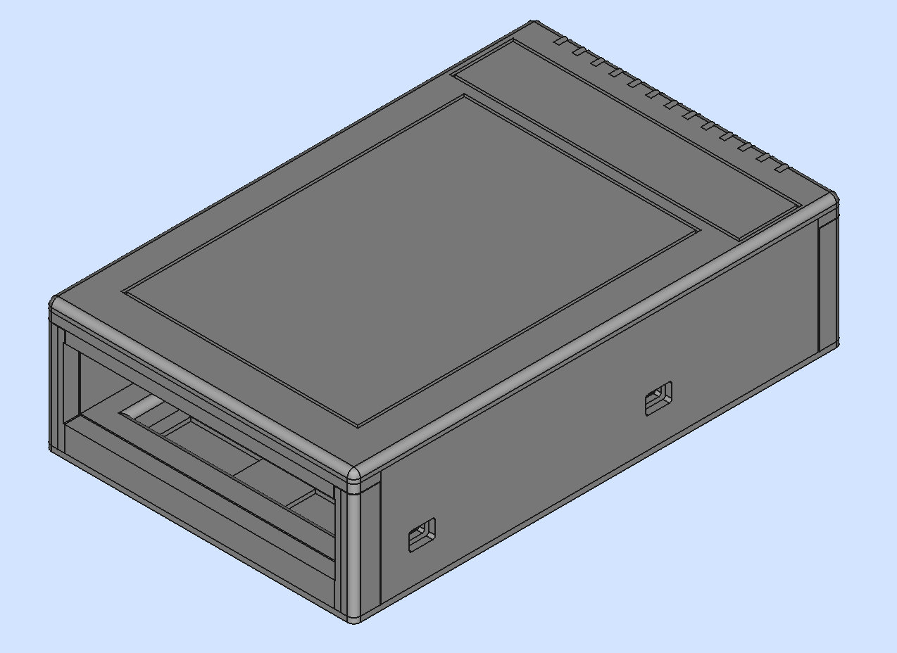

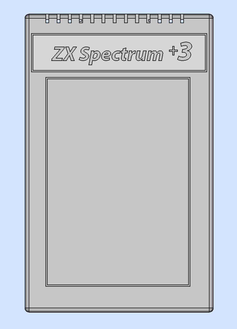

Hola Alki.
Esa carcasa que me enseñas es el modelo que ya no hago ... ya te digo, era un suplicio imprimirlo y teniendo en cuenta el gasto de tiempo y material, no me merecía la pena.
Hice otro diseño parecido que te enseño:
En este modelo:
- El lugar en el que va la pegatina, no es un rebaje completo sino un rebaje digamos "tipo marca". Es un rebaje de 1mm con forma de recuadro.
- Lo rebajes redondeados traseros están igual que en el otro modelo.
- El texto se imprime por separado y luego se pega con loctitte en el recuadro al efecto.
Bueno, ya me contarás.

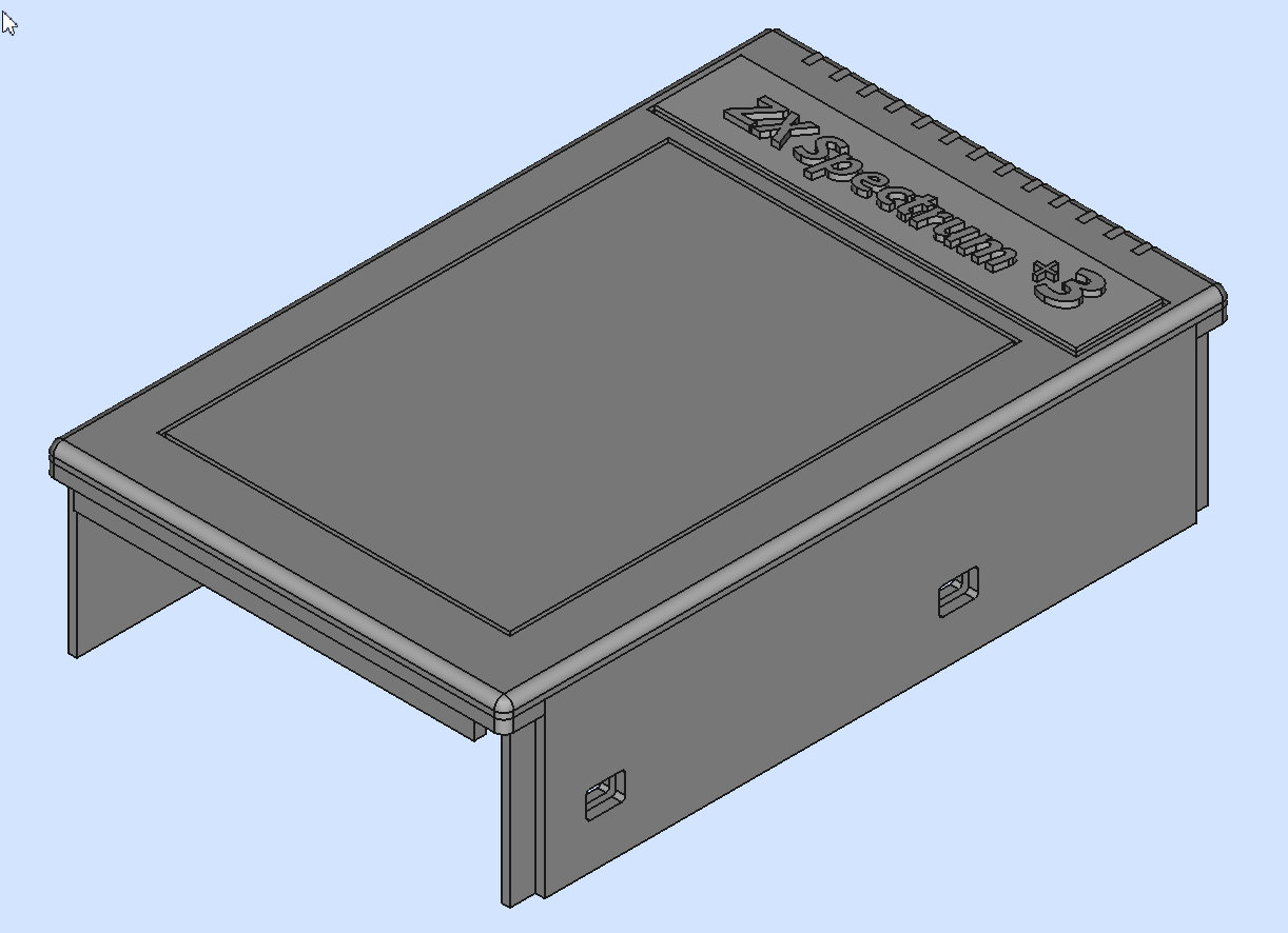

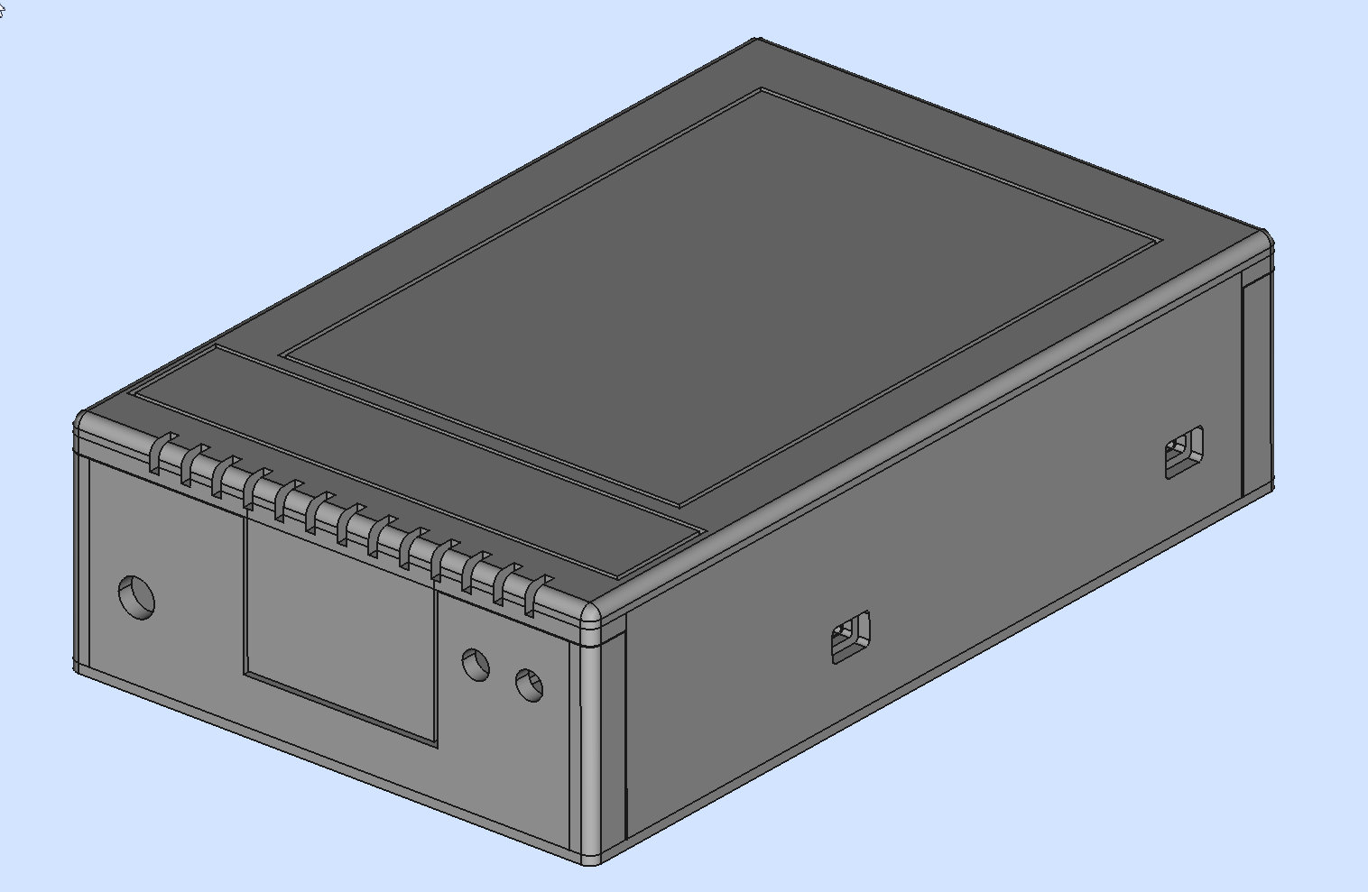

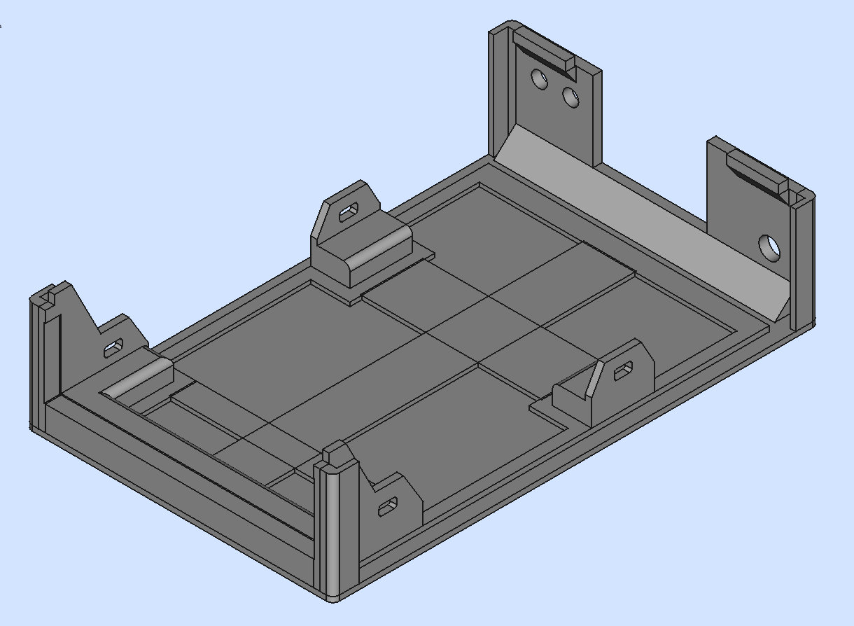

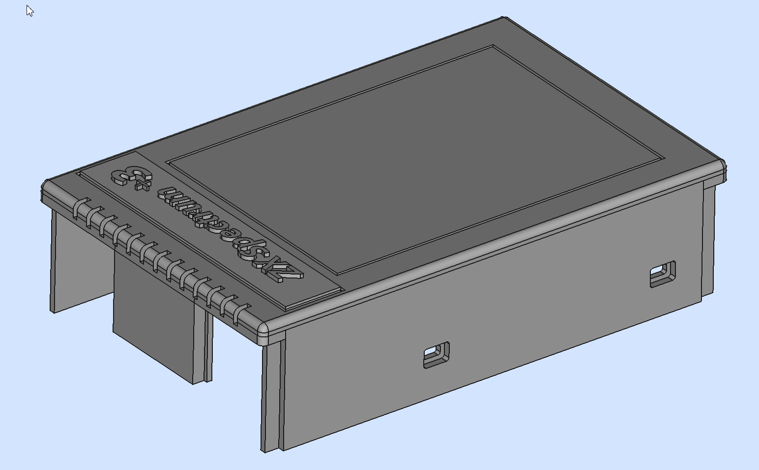

Bueno, he hecho unos cambios ... ésta sí la puedo imprimir:
Los textos son una plaquita aparte que hay que pegar y para la pegatina lo que hay es un marco (no es un rebaje completo).
Ya me contarás.

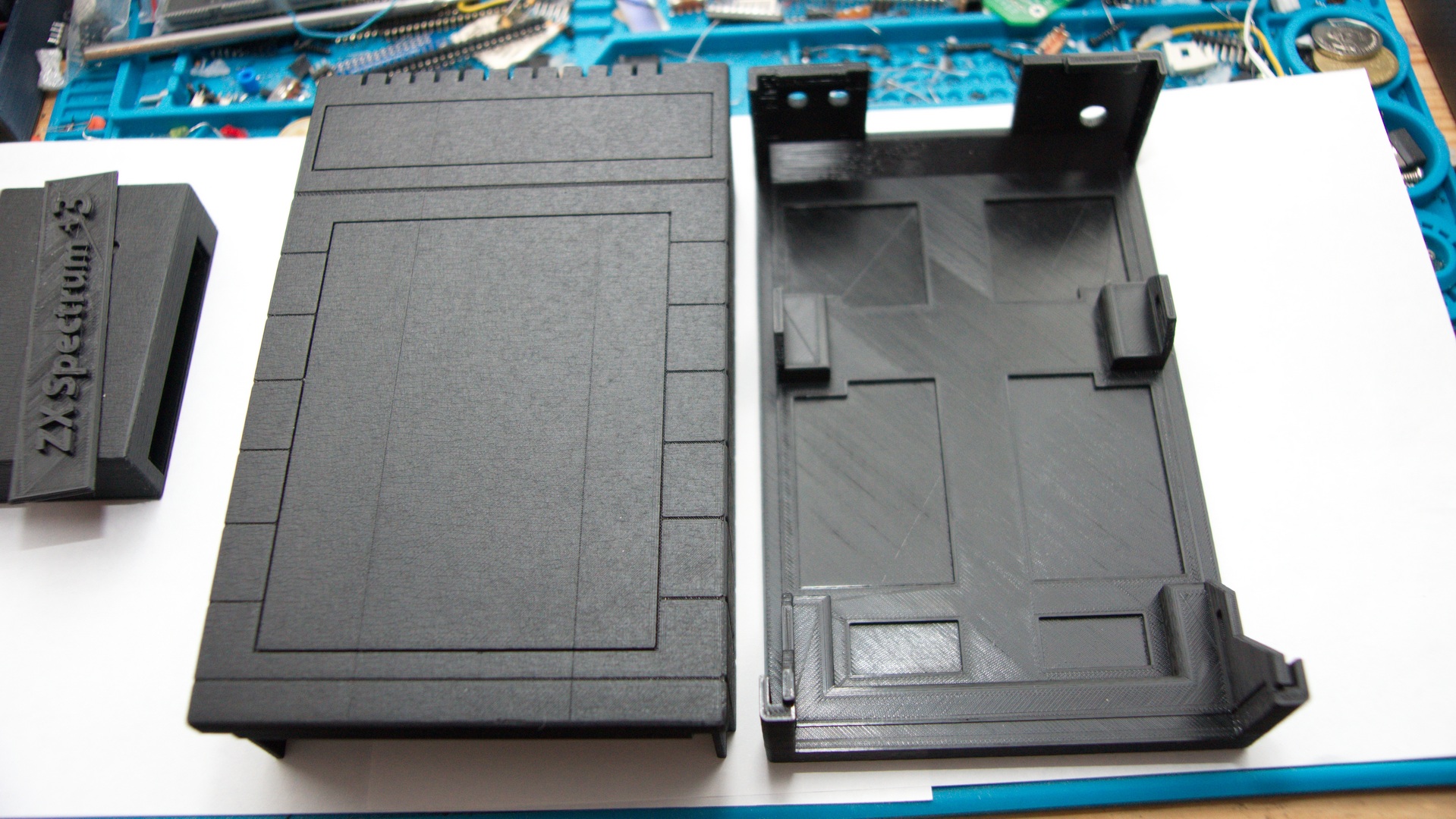

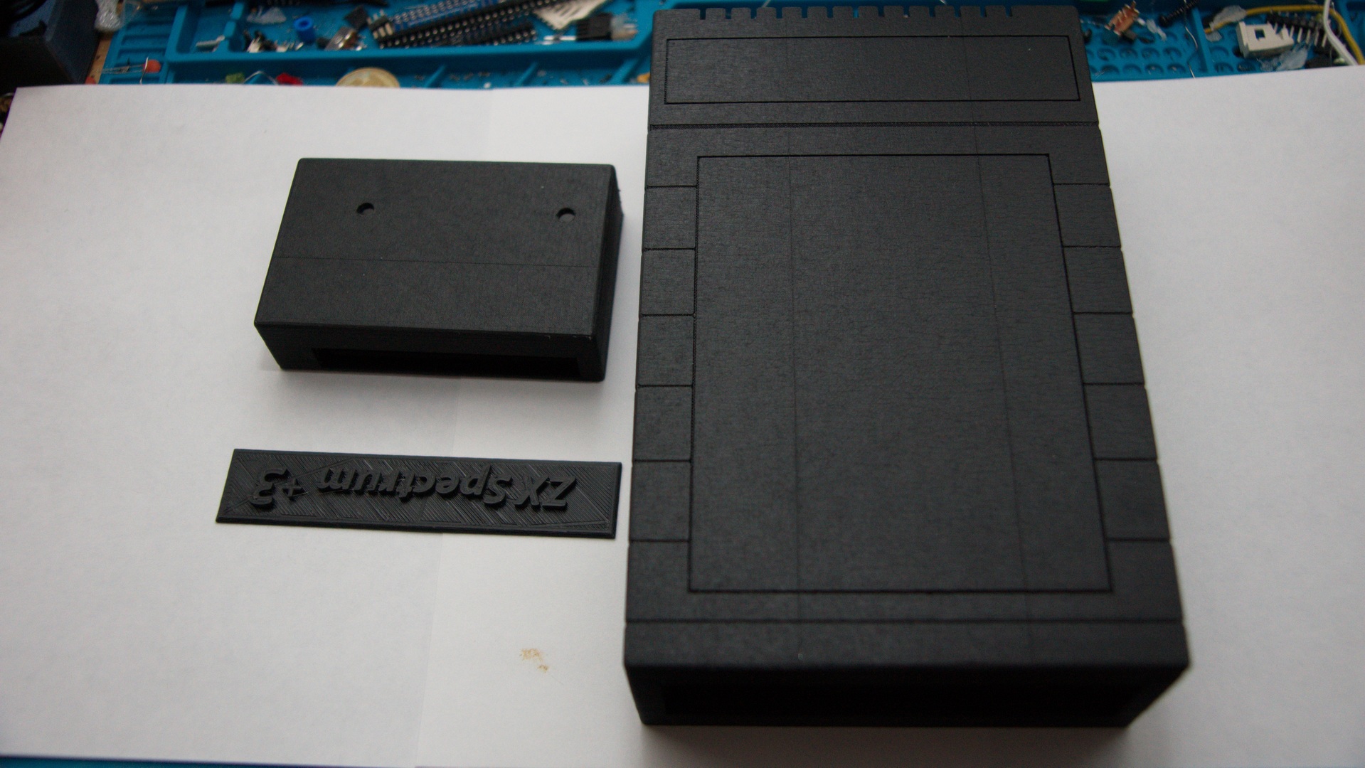

Perdón por el retraso Alki.
Un par de fotos (no muy buenas) ... al natural se ve mucho mejor.
La plaquita de los textos de la parte de arriba no la he pegado, creo que es mejor que lo hagas tú cuando lo recibas. Basta con un poco de Loctite.
A ver si consigo salir pronto del trabajo y te puedo hacer el envío, ahora y hasta el 10 de Enero, las oficinas de correos cierran muy pronto.

que caña, está genial, tu tranquilo cuando puedas.
