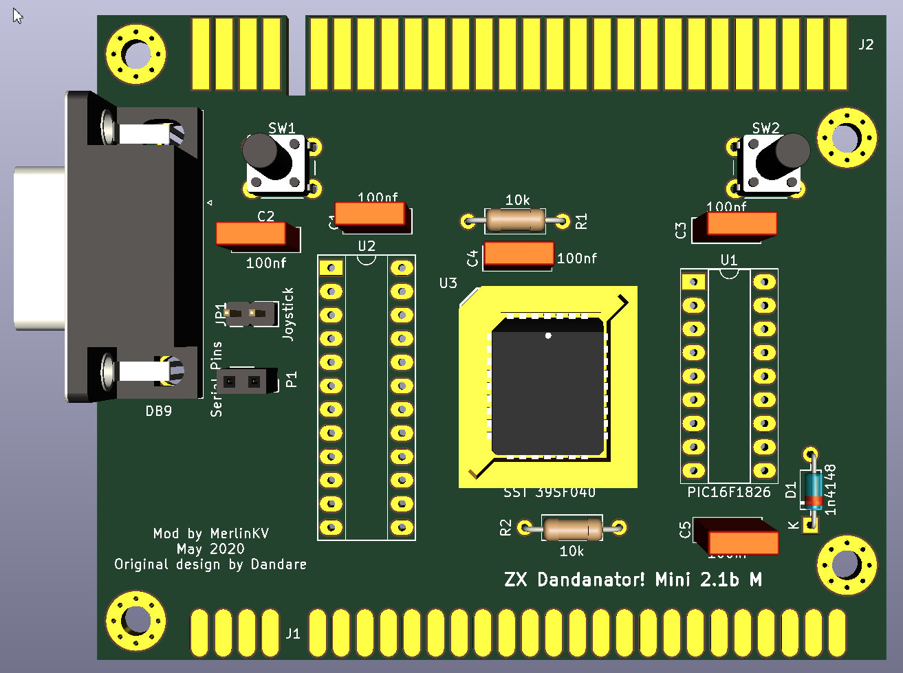

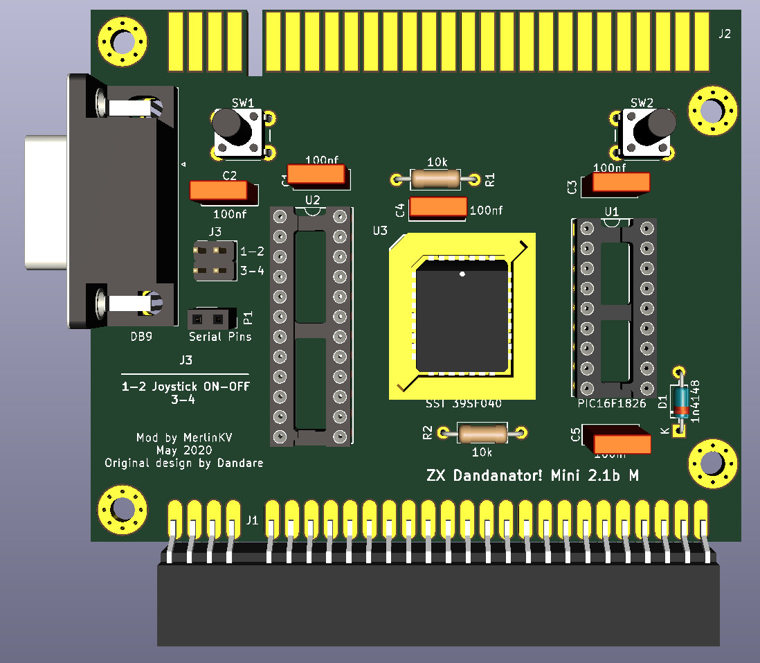

Nada, este es un tema muy corto ya que únicamente se trata de unas pequeñas modificaciones que he hecho en la PCB del ZX Dandanator Mini 2.1b de dandare.
¿Modificaciones? Nada, poca cosa, básicamente la placa es algo mas "alta" de tal forma que el conector de joystick queda un poco mas separado del ZX cuando lo conectas en horizontal y así no tropieza tanto con el resto de los cables. La segunda modificación es que, sin alterar el ancho de la placa, le he puesto 4 agujeros M3 3.2mm para facilitar la fijación del ZX Dandanator Mini a la base de una carcasa (era algo que siempre me traía por La Calle de la Amargura ).
Ahora estoy enrutando, luego hago los Gerbers y los publico aquí, por si alguien quiere pedirse algunas placas.
Una pequeña modificación que me ha comentado dandare ... entiendo que están planeando algo ...

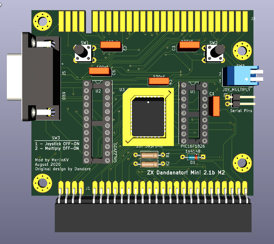

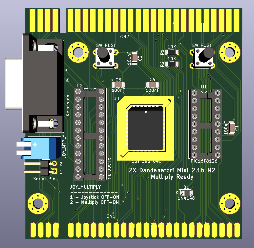

Bueno, pues la placa quedaría así, a falta de saber la función "misteriosa" del cambio que me ha comentado dandare. No es que importe mucho ahora, más que nada es por ponerlo ya en la serigrafía ...

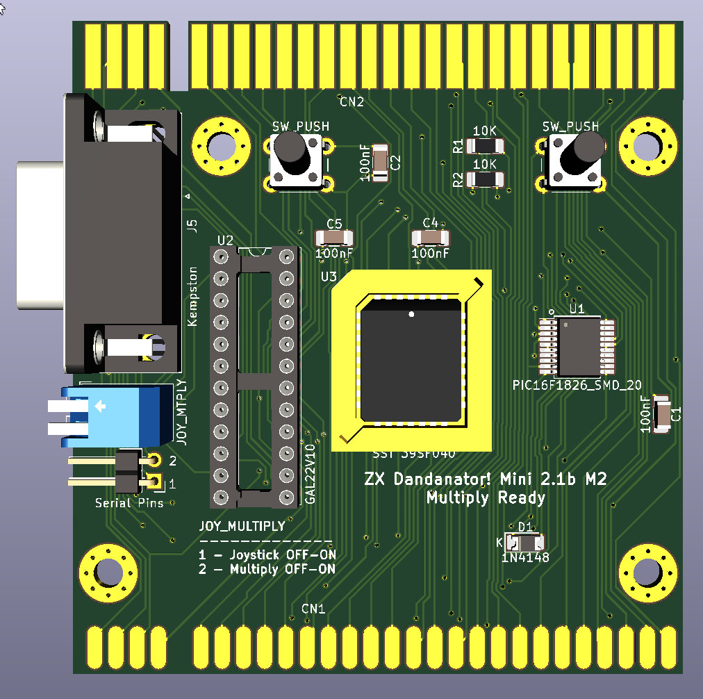

Tras el anuncio de dandare sobre su nuevo proyecto y como los PICS en formato DIP18 son bastante caros, he diseñado una nueva placa en la que el PIC es SMD (en ese formato son más baratos y fáciles de encontrar) y ya va preparada para el mencionado proyecto de dandare. Aunque también está la versión con el PIC en formato DIP.

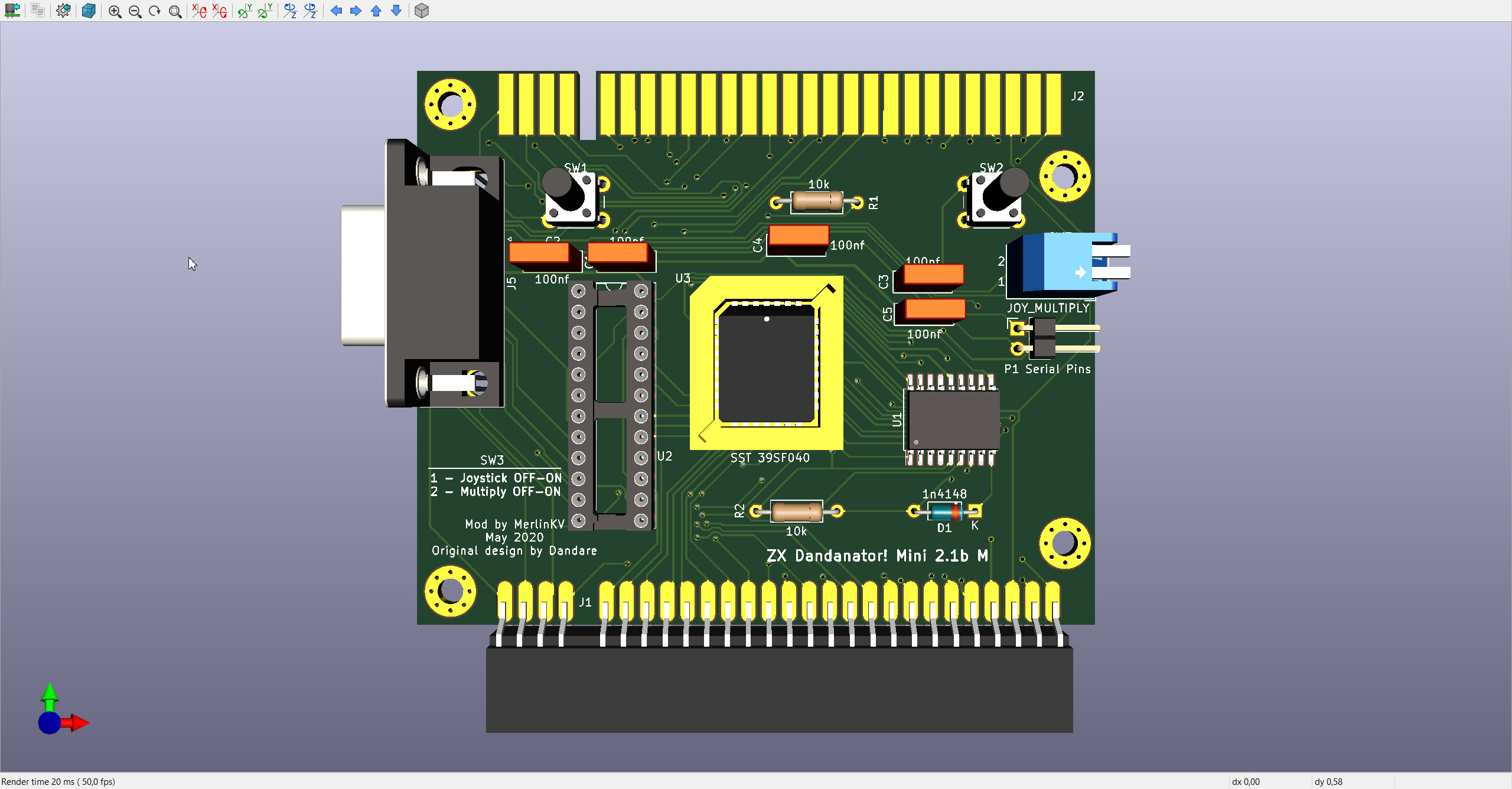

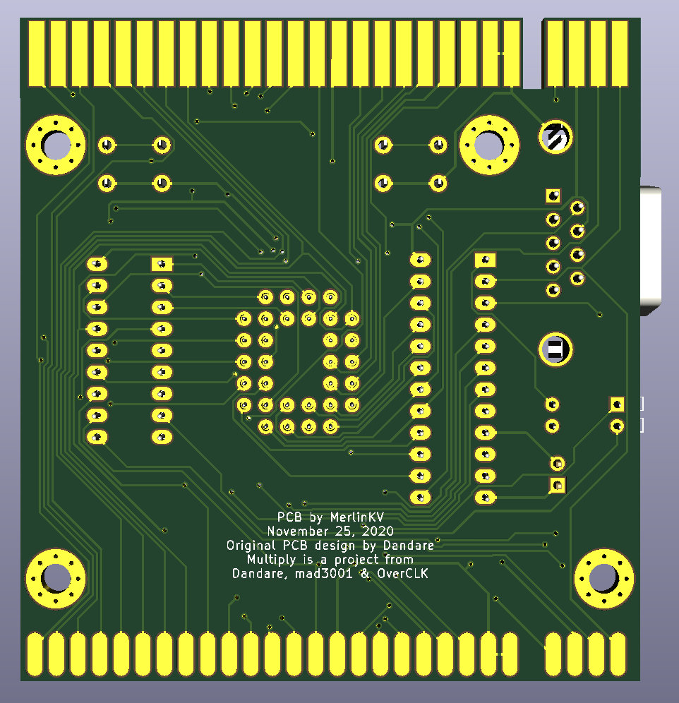

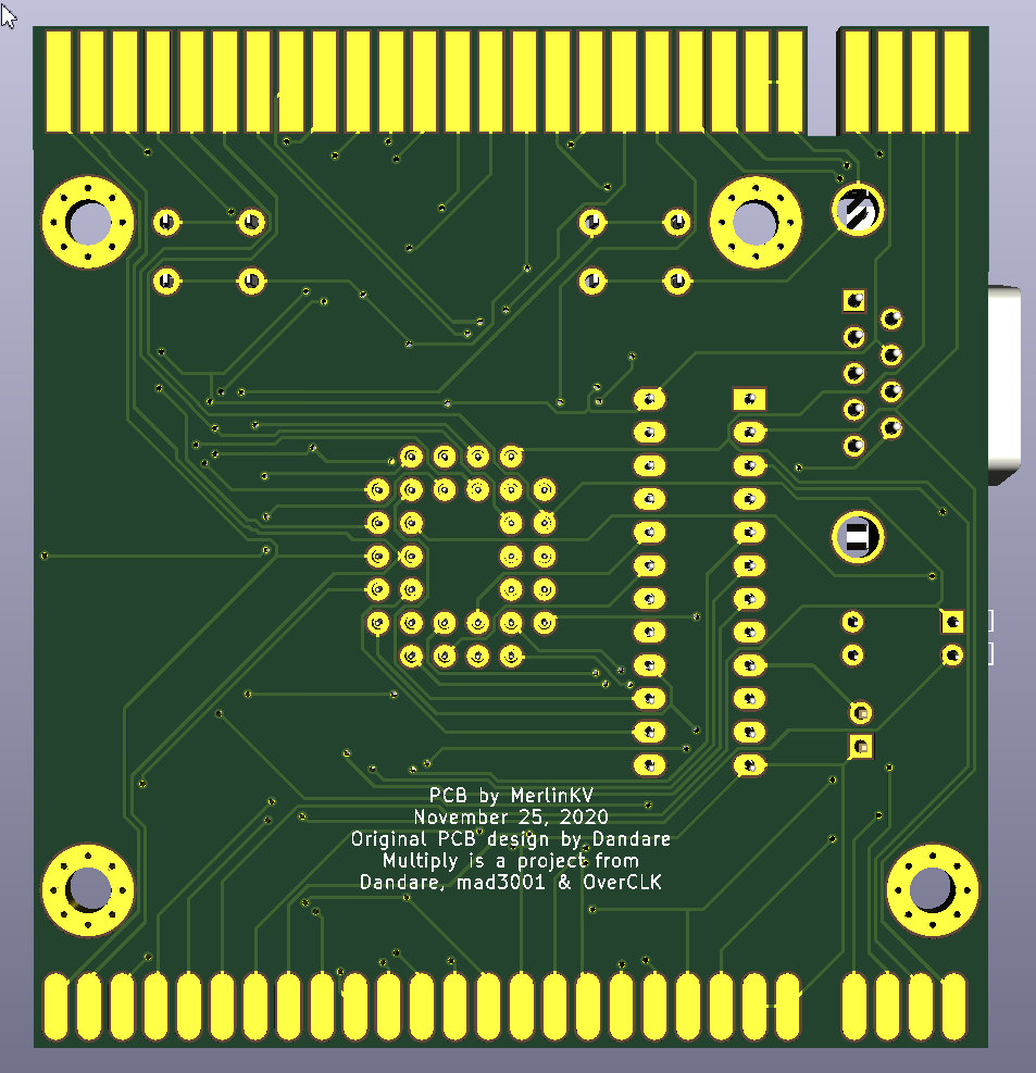

Aprovechando que he pedido placas para otras cosillas, al final he pedido también para mi modificación del ZX Dandanator 2.1b
- El conector de Joystick está situado más arriba, así no interfiere con el cable de vídeo de los +2A, +2B y +3
- Los selectores de Joystick y Multiply (activar/desactivar) estás situados en un lateral. Un interruptor de dos filas tipo piano. Eso facilita el poder cambiar de modo sin tener que extraer el ZX Dandanator.
- El "famoso" C3 ha sido eliminado.
- Condensadores, resistencias y diodo en formato SMD 1206.
- Dos versiones de placa: PIC THT y PIC SMD
- Huecos para tornillos M3 3.5
Si alguien quiere apuntarse a alguno, que lo diga.

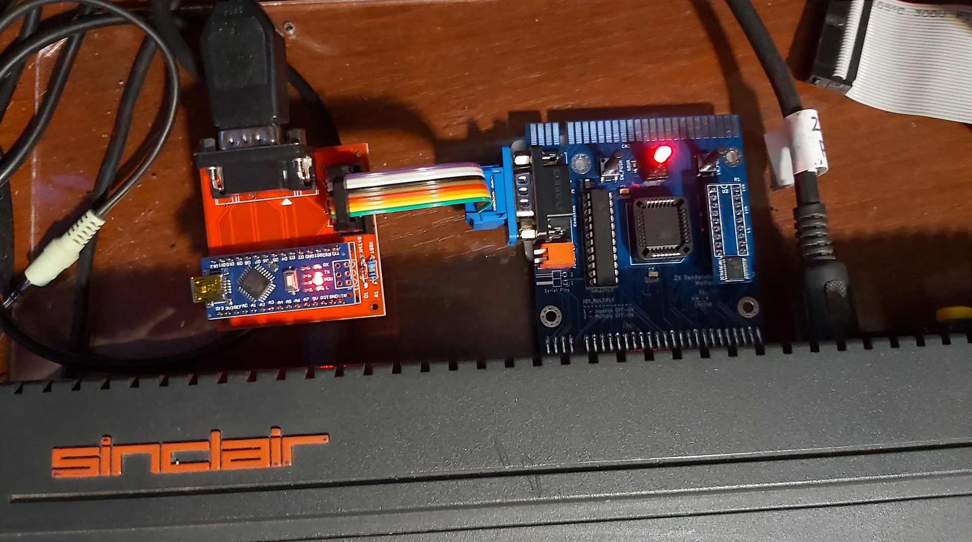

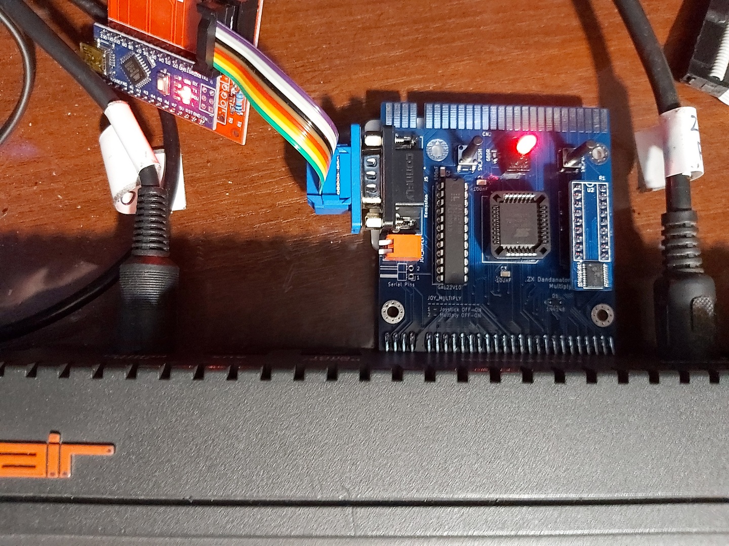

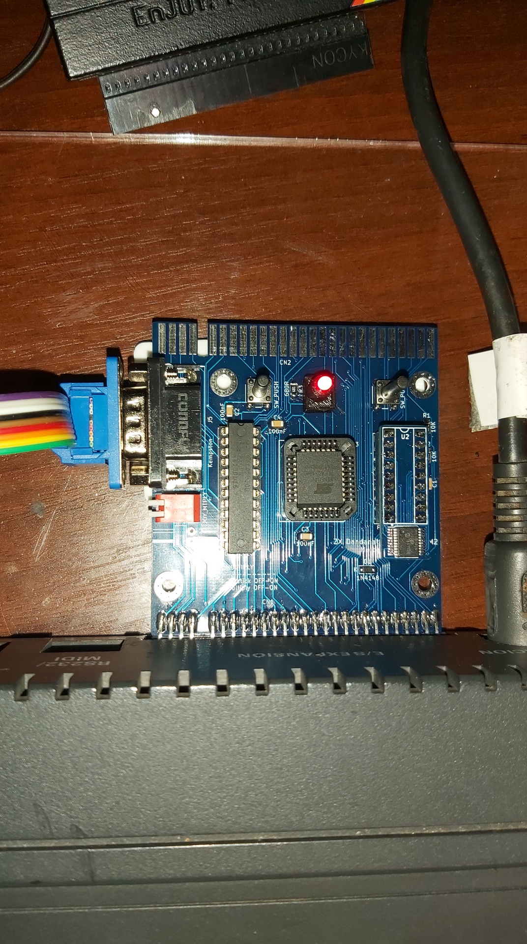

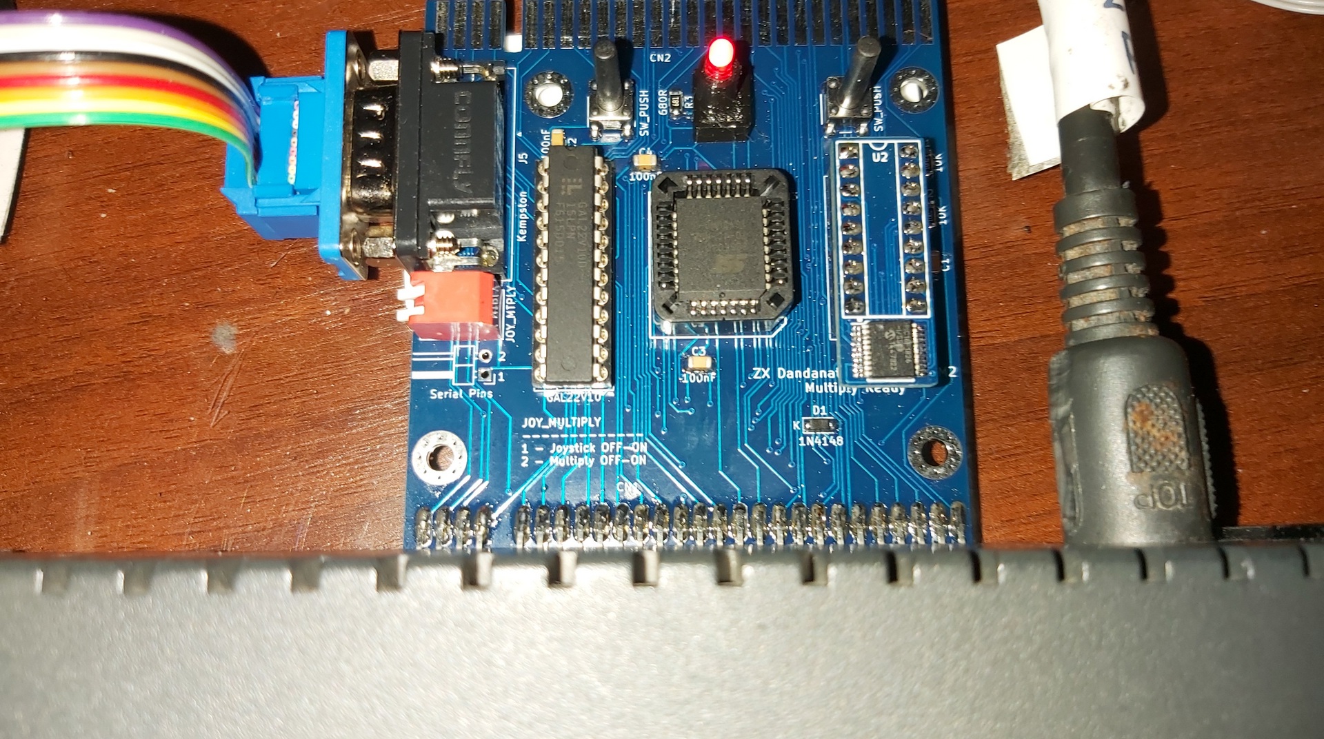

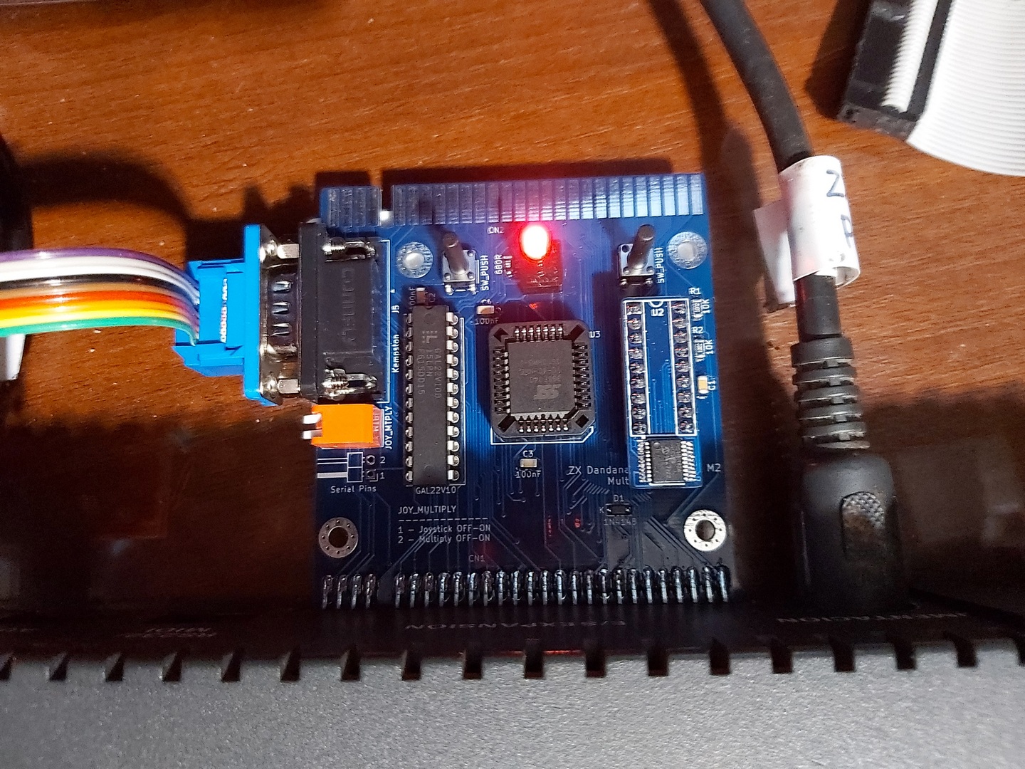

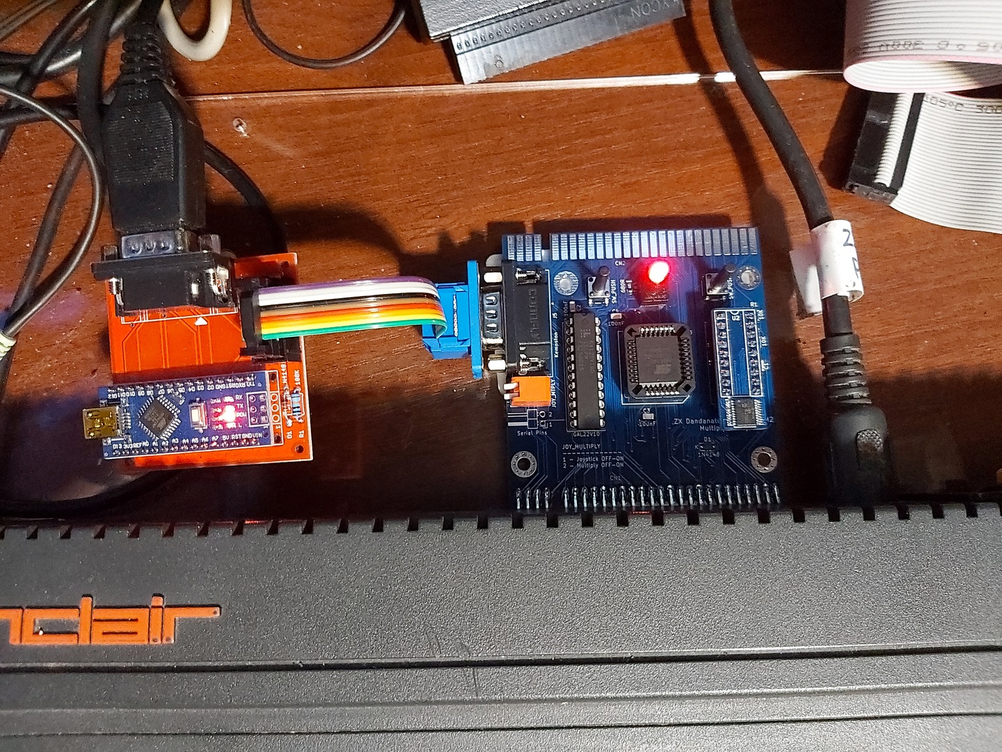

Perdón por el retraso, pero es que esuve esperando unas nuevas placas del cacharejo y de unos adaptadores SMD -> DIP que me curré.
Me han llegado las placas hoy. Con algún error de serigrafía, pero fue culpa mía al generar los Gerbers ... las prisas y la vejentud. :D :D
He montado una con un PIC SMD de 20 pines en su adaptador. He programado por primera vez el PIC y luego he usado un ROMSet que tenía preparado ... después he probado a actualizar desde un DivMMC, activar/desactivar el Multiply, activar/desactivar el Joystick, reprogramar el PIC con el propio Dandanator, etc. ... todo OK.
Lo bueno del adaptadorcillo SMD20 -> DIP18 que he hecho es que así no necesito un adaptador de esos supercaros (aquí por lo menos los adaptadores para programadores de IC's son caros de cojones) para poder programar por primera vez el PIC.
Ahora si conecto el Joystick sin el Multiply, no me colisiona con el cable de vídeo.
Como digo, todo funciona como es debido.
Ahota toca diseñar la carcasa.
Unas fotillos (cutres, pero es lo que hay) de la plaquilla.
