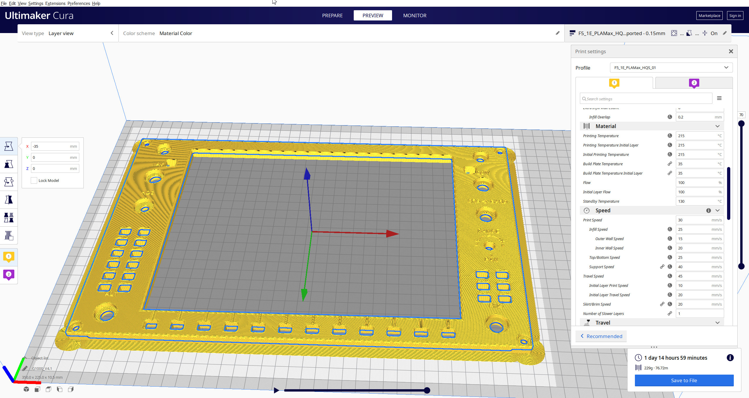

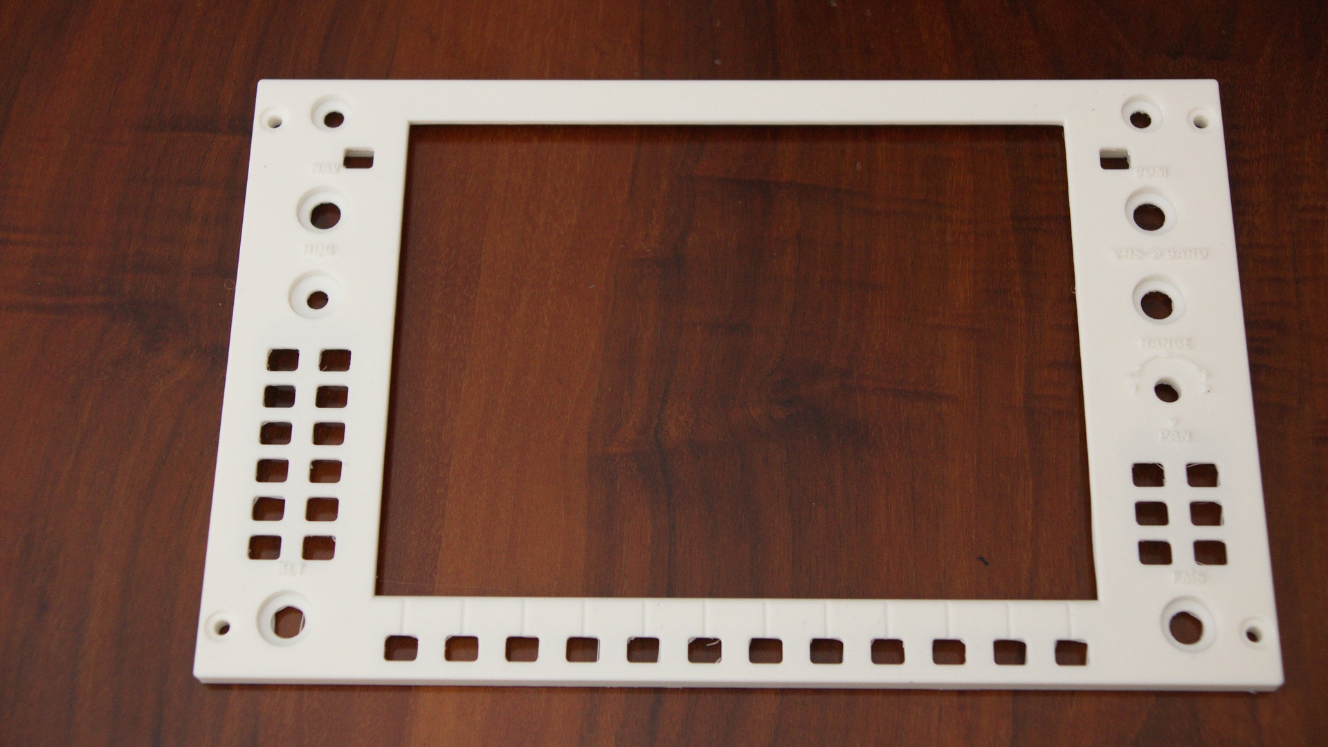

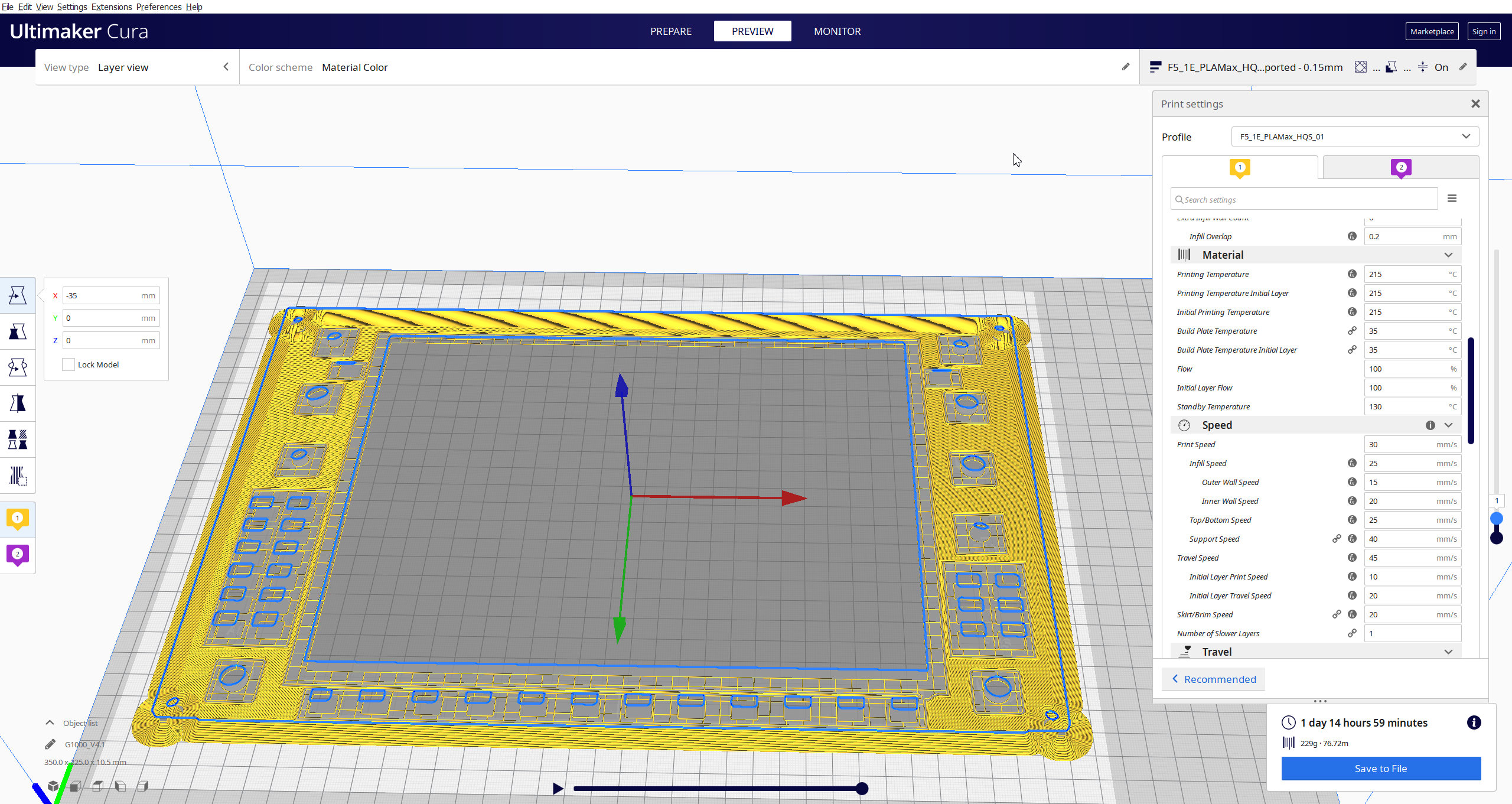

He estado mirando la pieza principal, es decir, el panel.

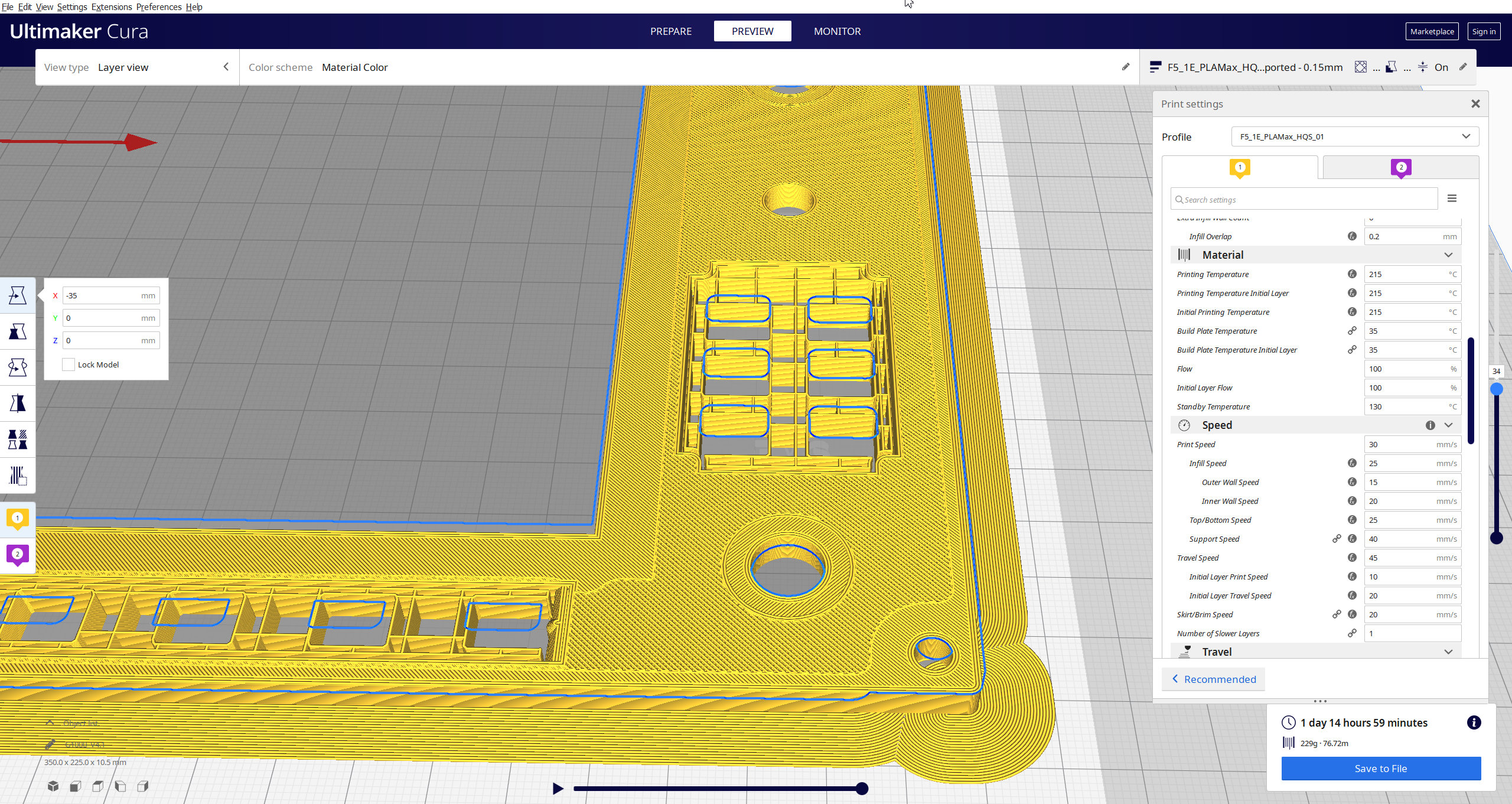

Se hace imprescindible el uso de soportes y, además, han de ser del mismo material que la propia pieza, no puedo usar material soluble (PVA) ya que es demasiado grande y cuando imprimo con dos materiales distintos el tamaño máximo de lo que puedo imprimir se reduce.
De todas formas la imprimiría hacia arriba con lo que debería quedar bastante bien y las imperfecciones del uso de soportes quedarían en la parte inferior y no se verían.

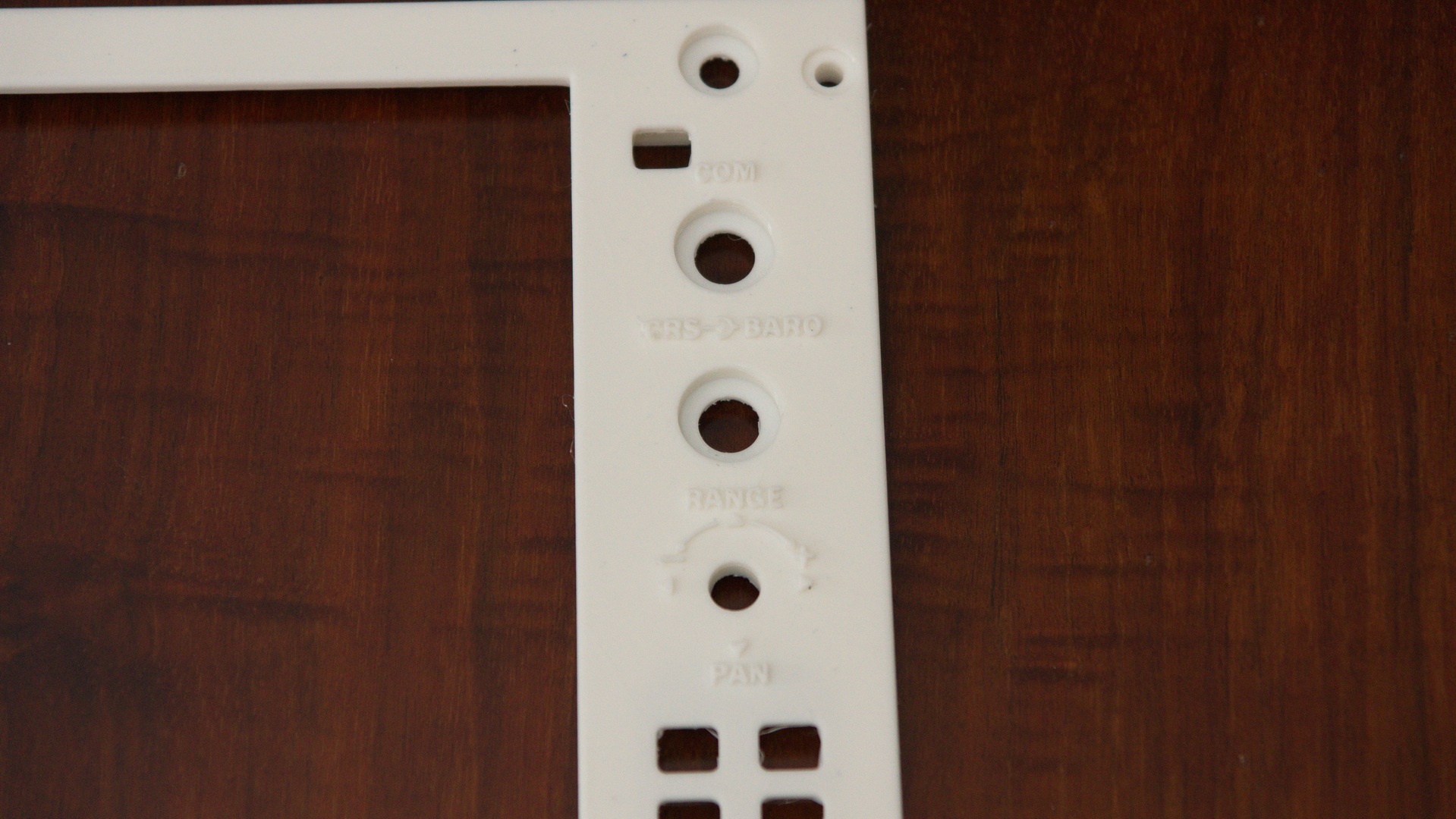

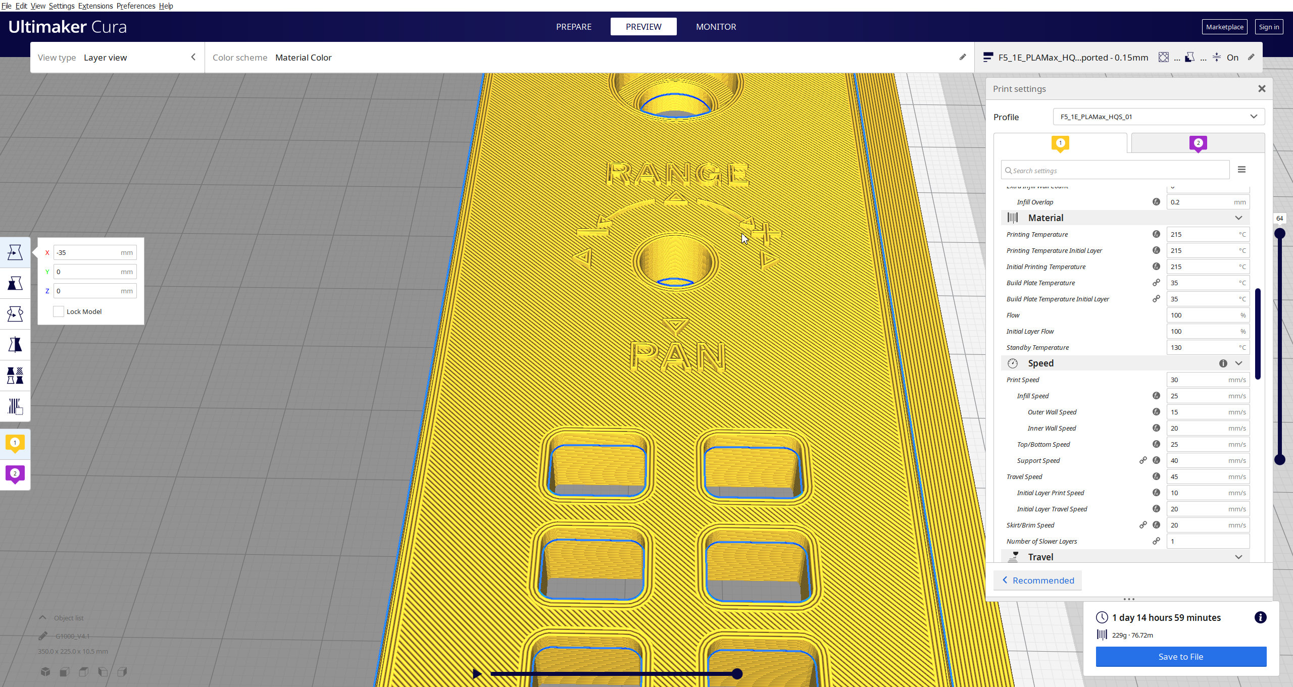

El problema que puede haber son las letras y el semicírculo que hay debajo de RANGE ... son letras muy "delgadas" y el arco también ... puede ser que o no queden bien del todo o que se puedan desprender si se hace un poco de presión (la solución, si se pudiera, sería hacer las letras y el arco un poco más gruesos).
Otra solución sería hacer las grafías en bajorrelieve, entonces sí que quedarían de PM y no habría problemas.

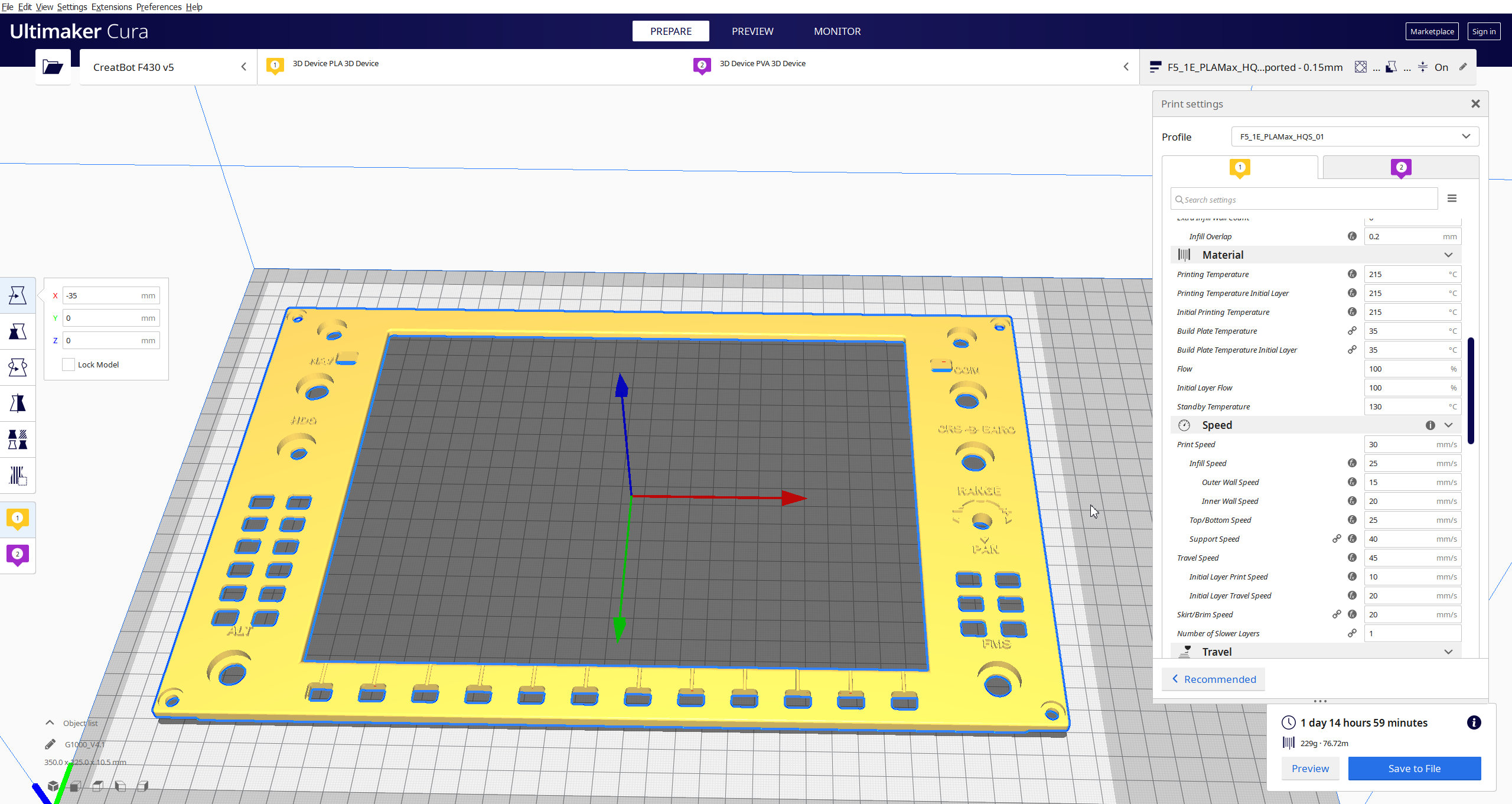

Unas imágenes de lo que sería el trabajo de impresión:
Tiempo estimado para el panel en calidad HQ: 1 día y 15 horas.
