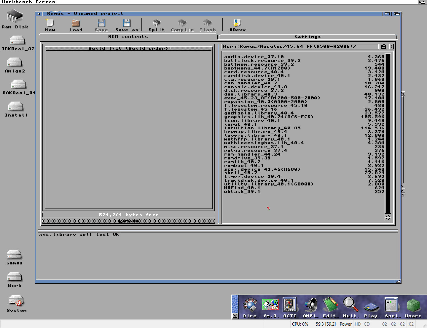

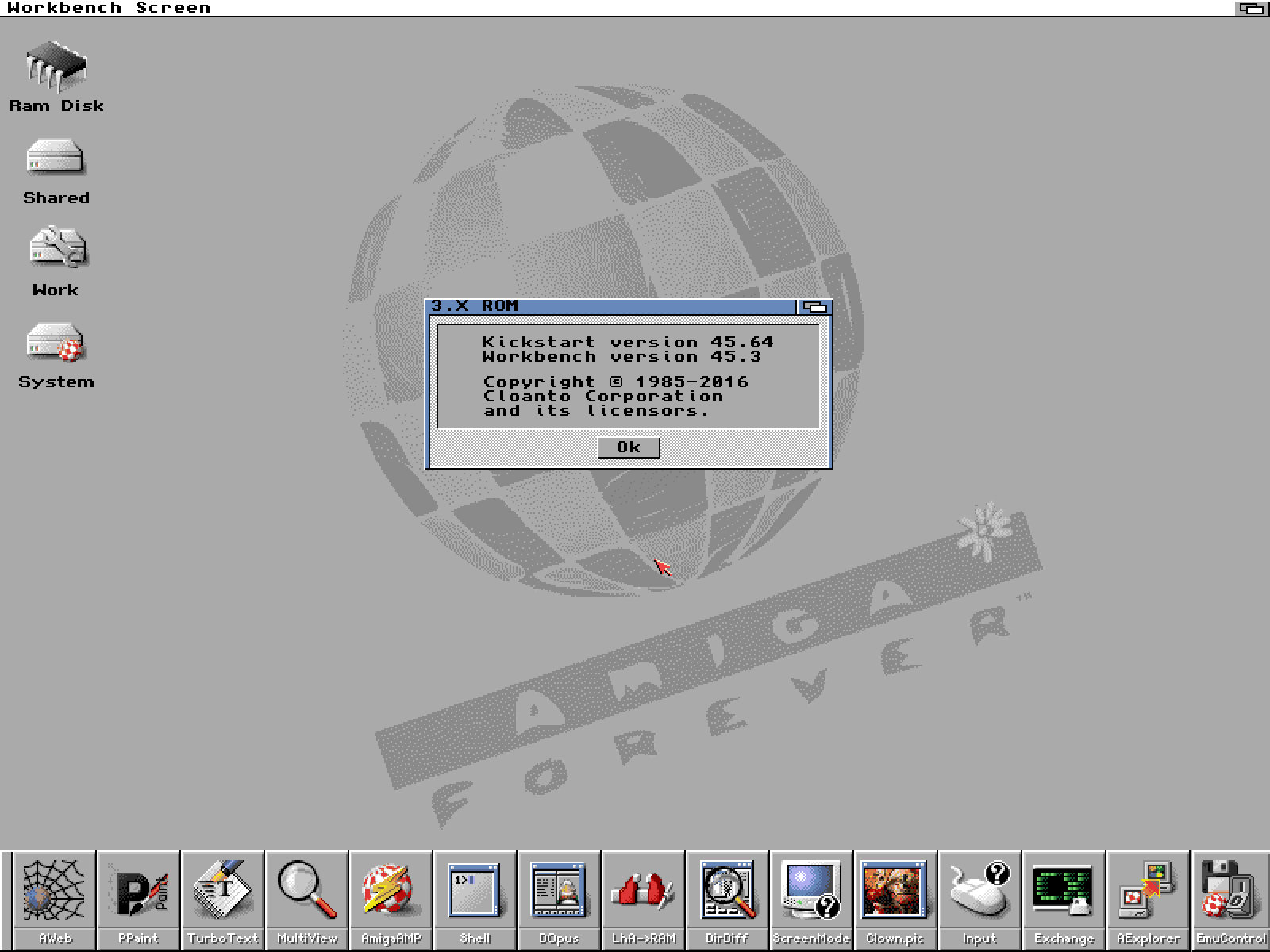

Para aclararte un poco.
El Kickstart 3.x y Workbench 3.x son de Cloanto. La versión 3.1.4 de ambos son de Hyperion.
Kickstart 3.x de Cloanto:
Workbench 3.x de Cloanto:

merlinkv escribió: 11 Jun 2020 15:08 Para aclararte un poco.
Ostras, pues no lo sabia...
Y tampoco conocía ese programita para leer el contenido de los kickstarts :-)
Pues la verdad que se ve bastante completita... ¿Tienes el volcado de la rom 3.1.4 para comparar, merlinkv?

#125 Re: A1200 Preparación de una CF e instalación de WB para su uso en un Amiga real.
Hola Zoltar3.1,
Bueno, el programita como tú le llamas :sarcastico1: es una suite de programación de Kickstarts que lleva mucho tiempo en el mundo Amiguero y es indispensable si te quieres cocinar tus propios Kickstarts.
Pero cuidado, crear un Kickstar modificado que sea funcional y plenamente operativo requiere profundizar un poco en el mundillo de los Kickstarts. Hay que probarlos tanto en WinUAE como en un equipo real. De hecho la prueba de fuego para cualquier Kickstart customizado es un Amiga, ya que puede ser que funcione en una emulación, pero no en una máquina real.
Enlace de descarga: DoobreyNet
El contenido del Kickstart 3.1.4 lo puedes ver en el post #52 de este mismo hilo.
Por cierto, merlinkv...
Me gusta mucho ese dock que tienes en la segunda imagen; ¿Es un programita de Aminet o es el propio del 3.9 configurado al gusto?

#137 Re: A1200 Preparación de una CF e instalación de WB para su uso en un Amiga real.
No, como ya comenté es un Amiga 1200 con KS 3.x y WB 3.x de Cloanto.
