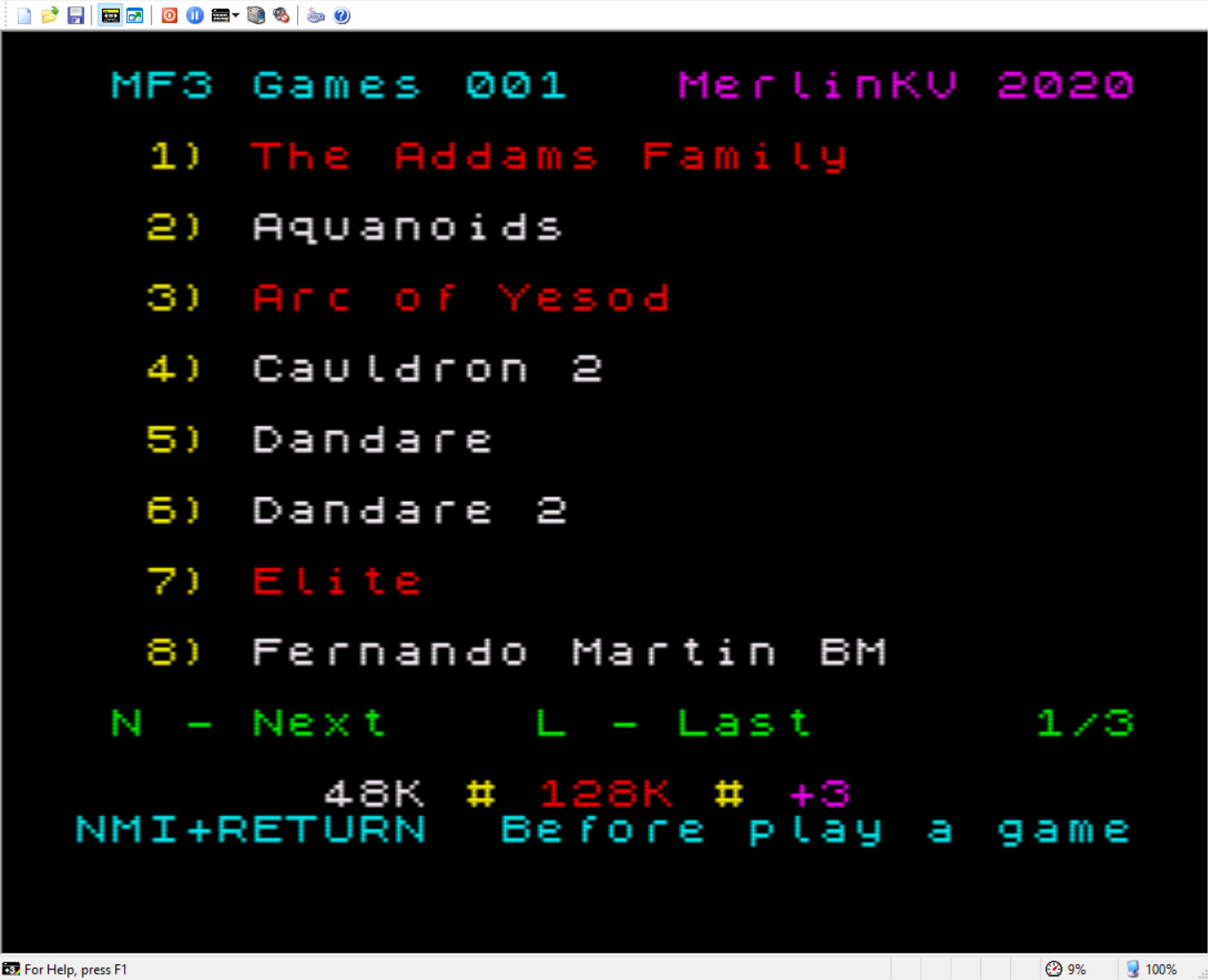

Ayer empecé a hacer un pequeño repertorio .... :loco4: :loco4:
Evidentemente las compilaciones están pensadas para una disquetera de 3.5" o Gotek.
Hay una pequeña y fácil modificación que la mayoría de la gente no hace y no entiendo por qué. Me refiero a la instalación de un conmutador ABBA. Con cuatro cablecillos y un interruptor DPDT, se obtiene el cambio automático del orden de las disqueteras quedando las dos totalmente operativas.
Pero bueno, allá cada cuál ... yo se lo hago a todos mis +3 y CPC6128.

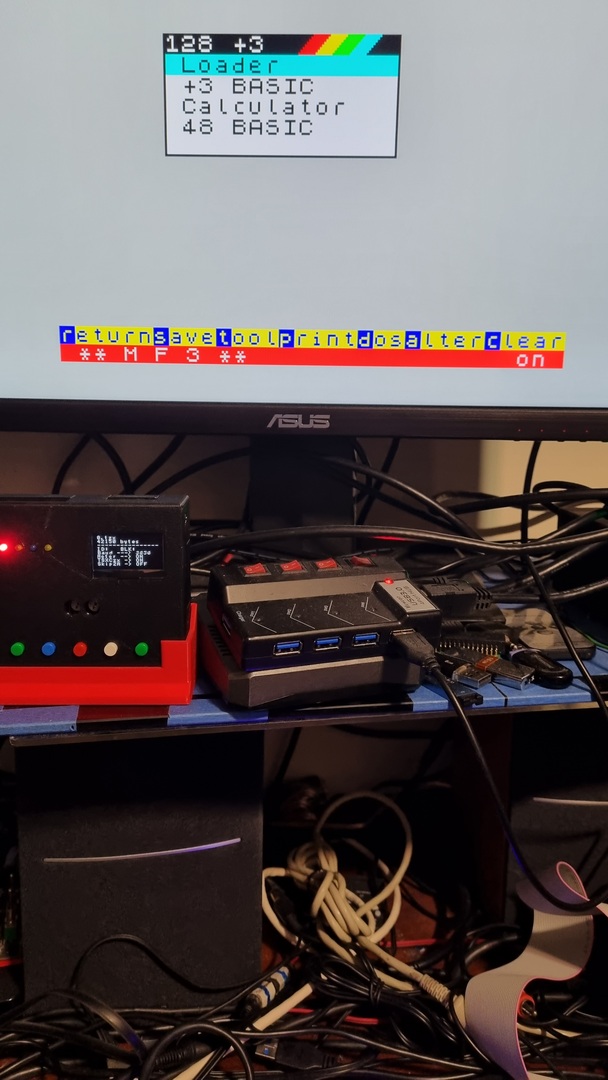

El fichero de autocarga es el típico DISK, se selecciona un juego, carga la pantalla de presentación y luego carga el snapshot que hayamos hecho con la MF3.
Tratándose de la MF3 es necesario pulsar NMI y luego RETURN antes de iniciar un juego (se puede hacer antes de cargar el DISK).

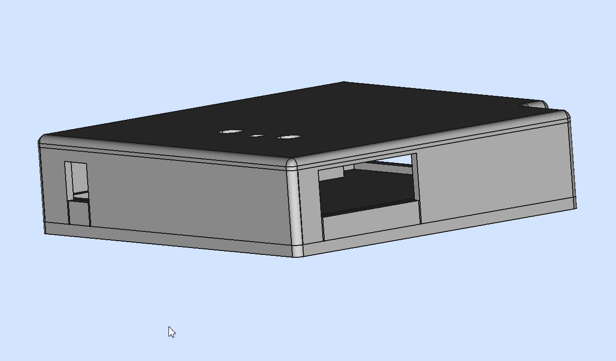

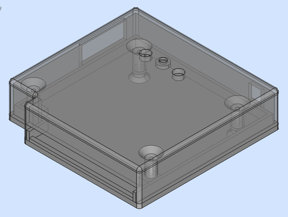

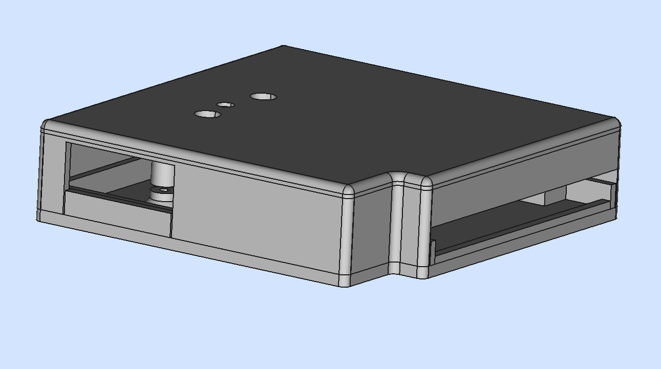

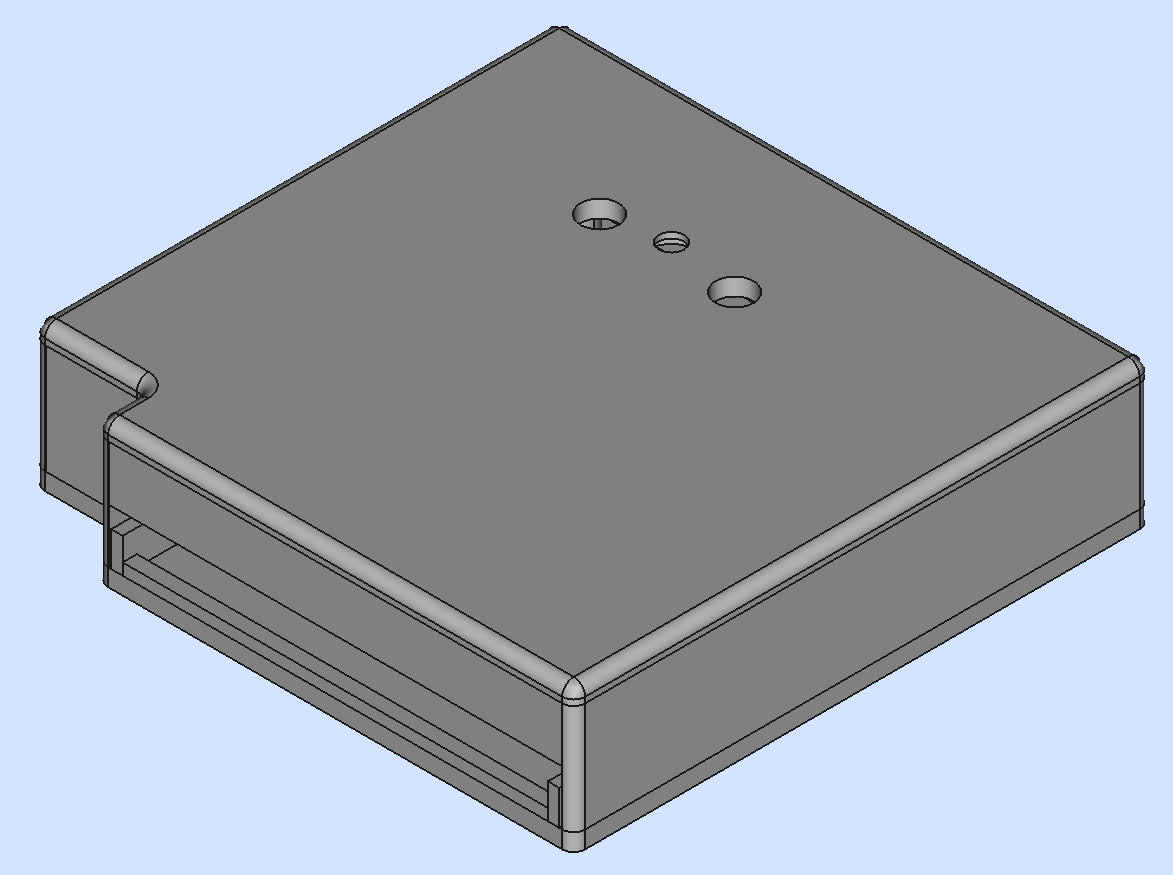

Pues ya estoy terminando la carcasa de la versión 1.3D... imprimiéndose la última prueba. Creo que ésta es la buena. :gamer1: :gamer1:

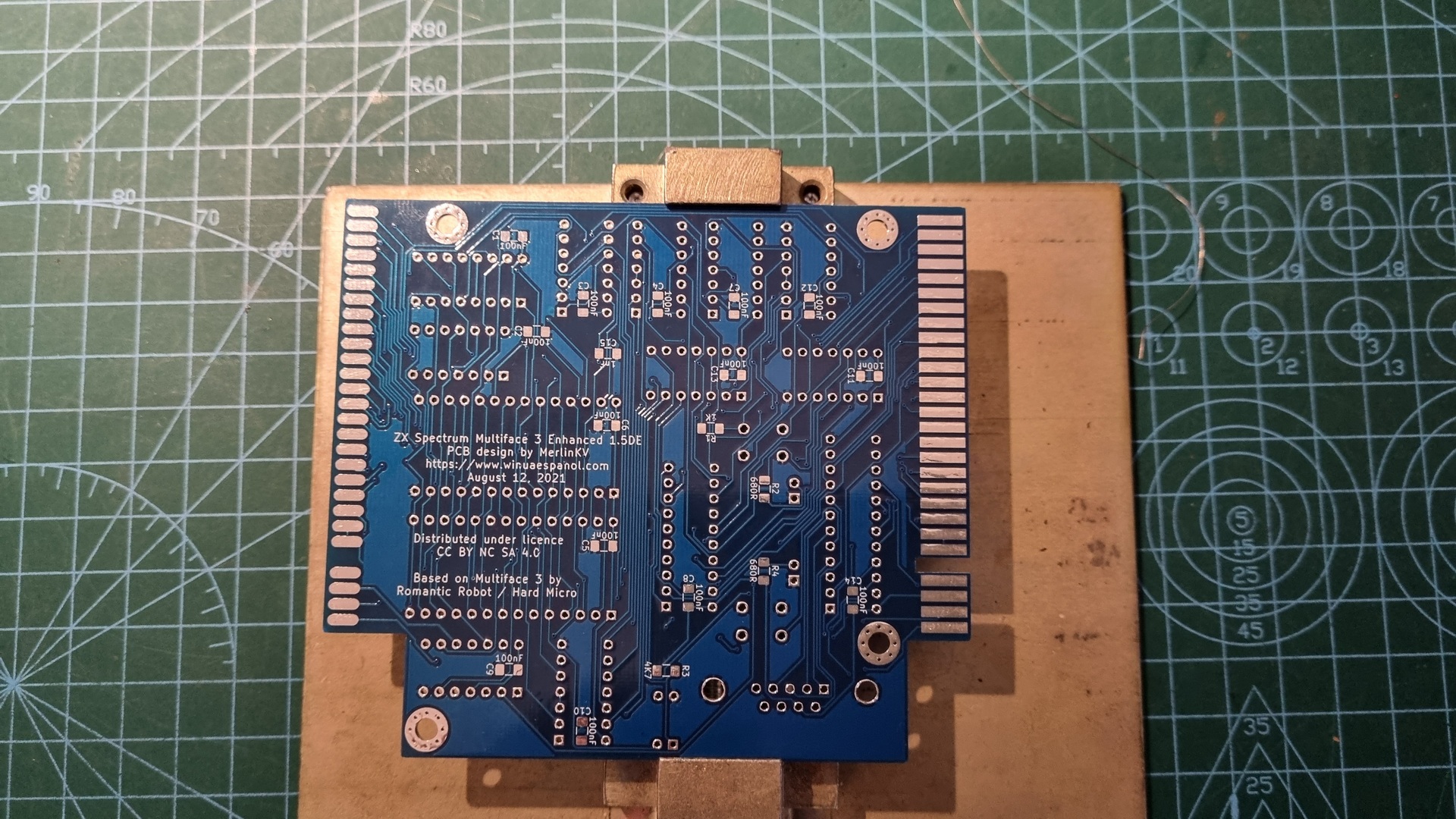

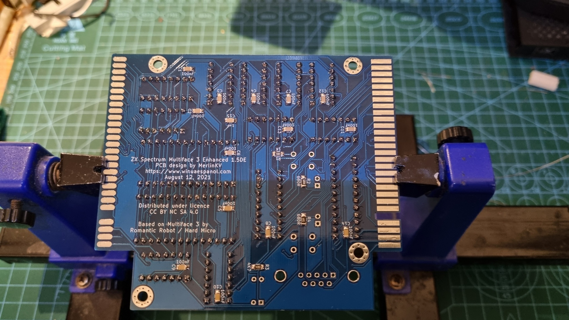

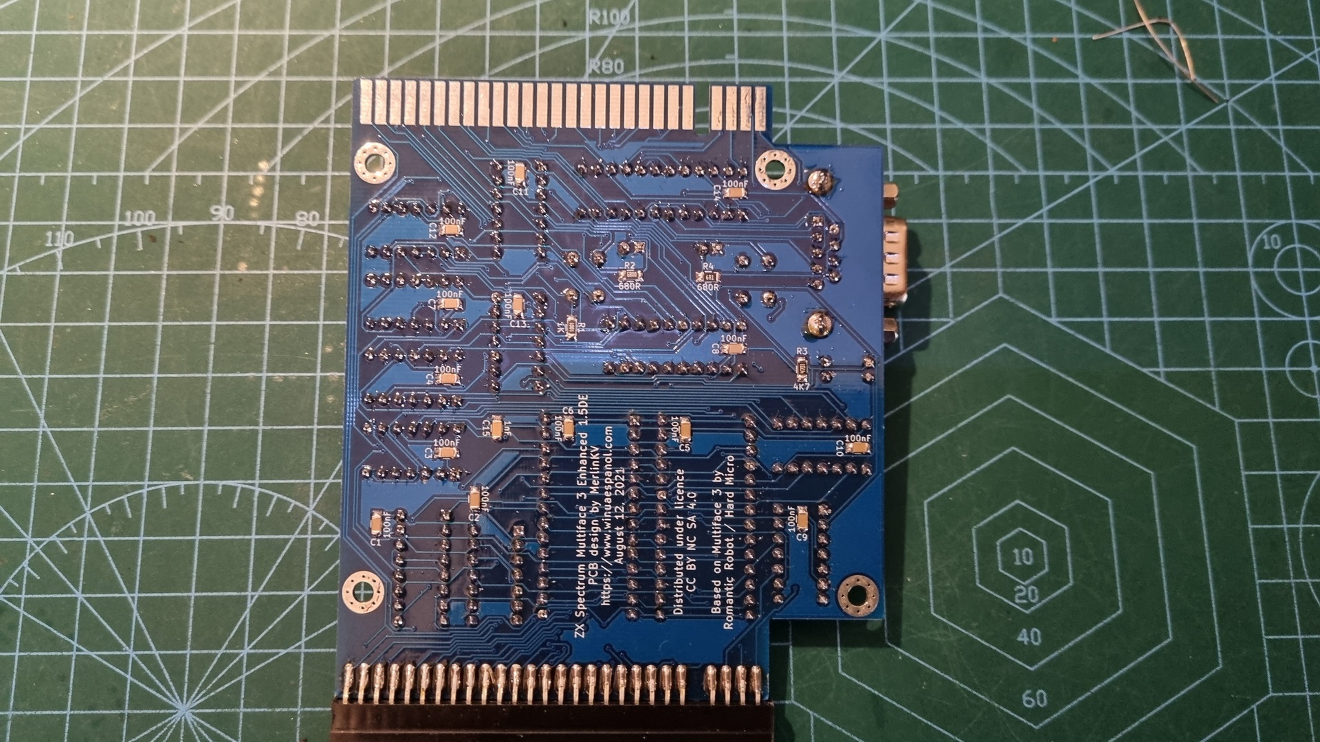

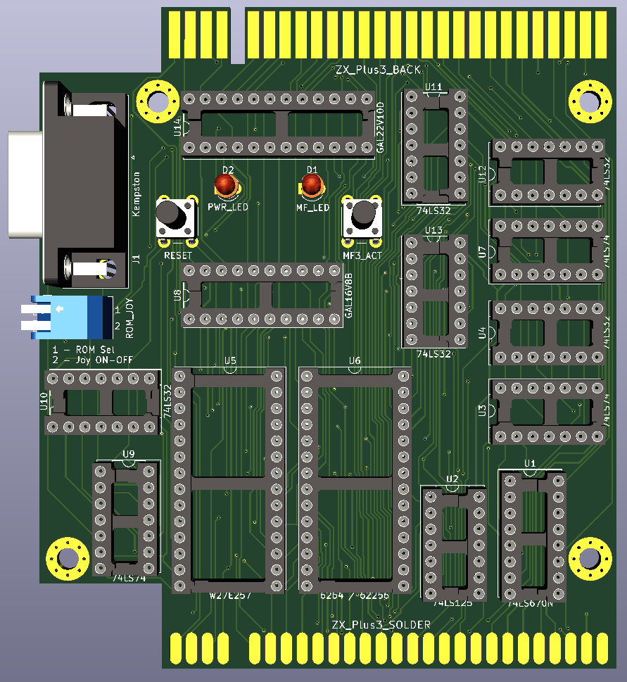

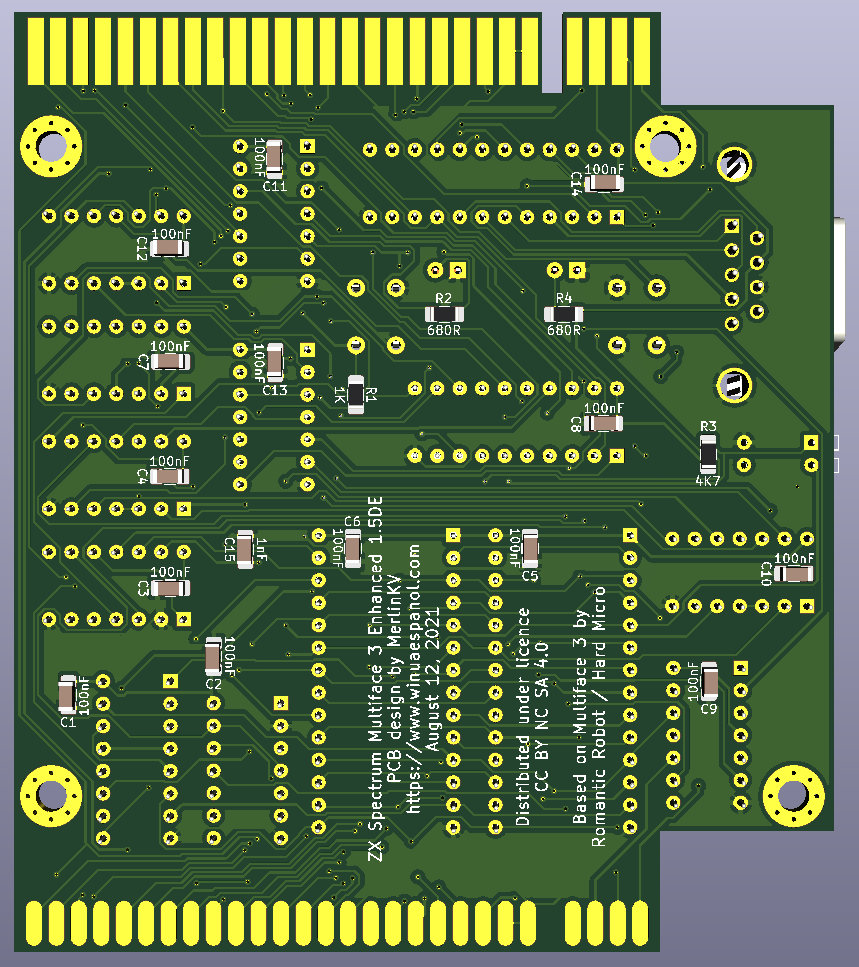

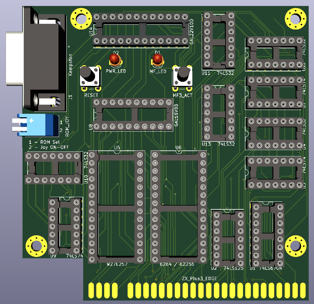

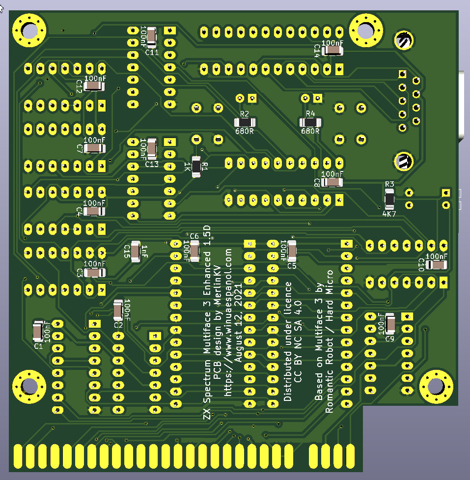

Ayer terminé de enrutar una nueva versión de la placa. Ahora lleva puerto de expansión trasero. Para no hacerla de cuatro capas manteniendo componentes TH, he tenido que reducir las pistas a 0.25mm y los pads de soldadura en vez de los 'Long" que son los que me gustan, los he tenido que poner redondeados. Ha sido la única forma de poder añadir el expansor de bus trasero. también le he puesto un led de alimentación.
#130 Re: ZX Spectrum - Multiface 3
Una nueva versión de las PCB's .... básicamente un enrutado mejor y añadir un LED de alimentación.
Subido a mi Github -> ZX Multiface 3 Enhanced
Placa corta
Placa larga
:beber1:

#133 Re: ZX Spectrum - Multiface 3
First of all, I apologize for the delay to answer. :triste1:
The truth is that when I made the design I didn't get to test it because it was exactly the same as the 1.4D version except for the power LED and the rear connector in the DE version.
Today I have mounted a 1.5D and it works perfectly. :hola1:
If I have time, this afternoon I will build a 1.5DE. It should work without problems.
AndyP, I'm sorry, but I don't publish the schematics or KiCad files since my projects are for the enjoyment of the retro community, not for some to put up for sale on eBay or similar sites (as has happened to me several times).
En primer lugar, pido disculpas por la demora en responder. :triste1:
La verdad es que cuando hice el diseño no llegué a probarlo ya que era exactamente igual a la versión 1.4D excepto por el LED de encendido y el conector trasero en la versión DE.
Hoy he montado una 1.5D y funciona perfectamente. :hola1:
Si tengo tiempo, esta tarde montaré un 1.5DE. Debería funcionar sin problemas.
AndyP lo siento, pero no publico ni los esquemas, ni los archivos de KiCad ya que mis proyectos son para el disfrute de la comunidad retro, no para que algunos los pongan a la venta en eBay o sitios similares (como me ha pasado varias veces).

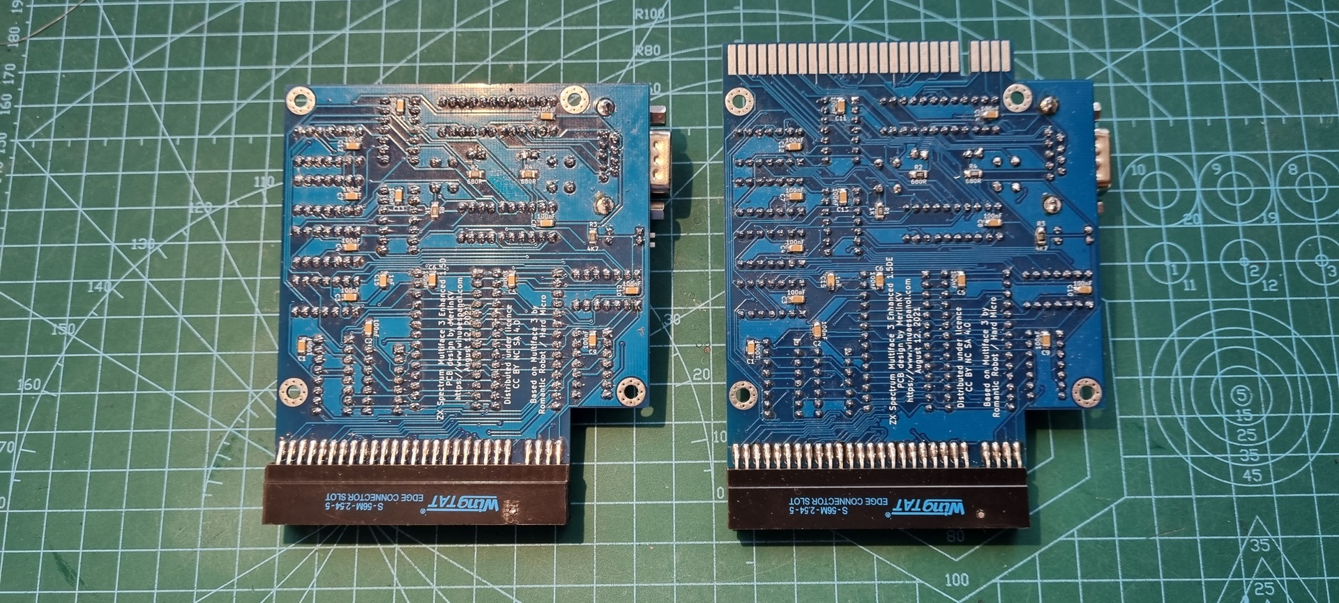

#134 Re: ZX Spectrum - Multiface 3

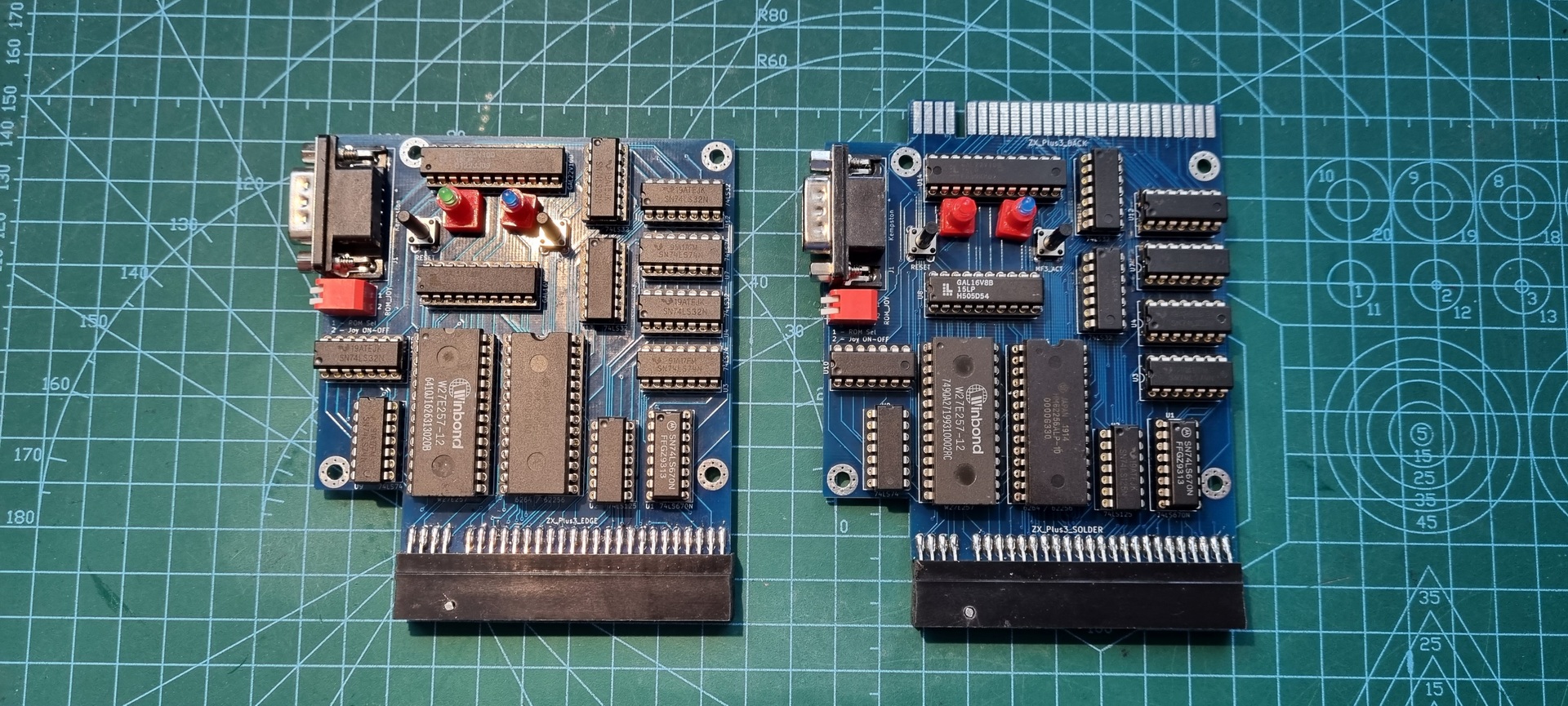

Bueno, pues montadas dos unidades una 1.5D y una 1.5DE, las dos funcionan perfectamente.
Ahora voy a limpiarlas un poco de flux, hacerles una carcasa y, bueno, pues otros cacharrejos más funcionando.

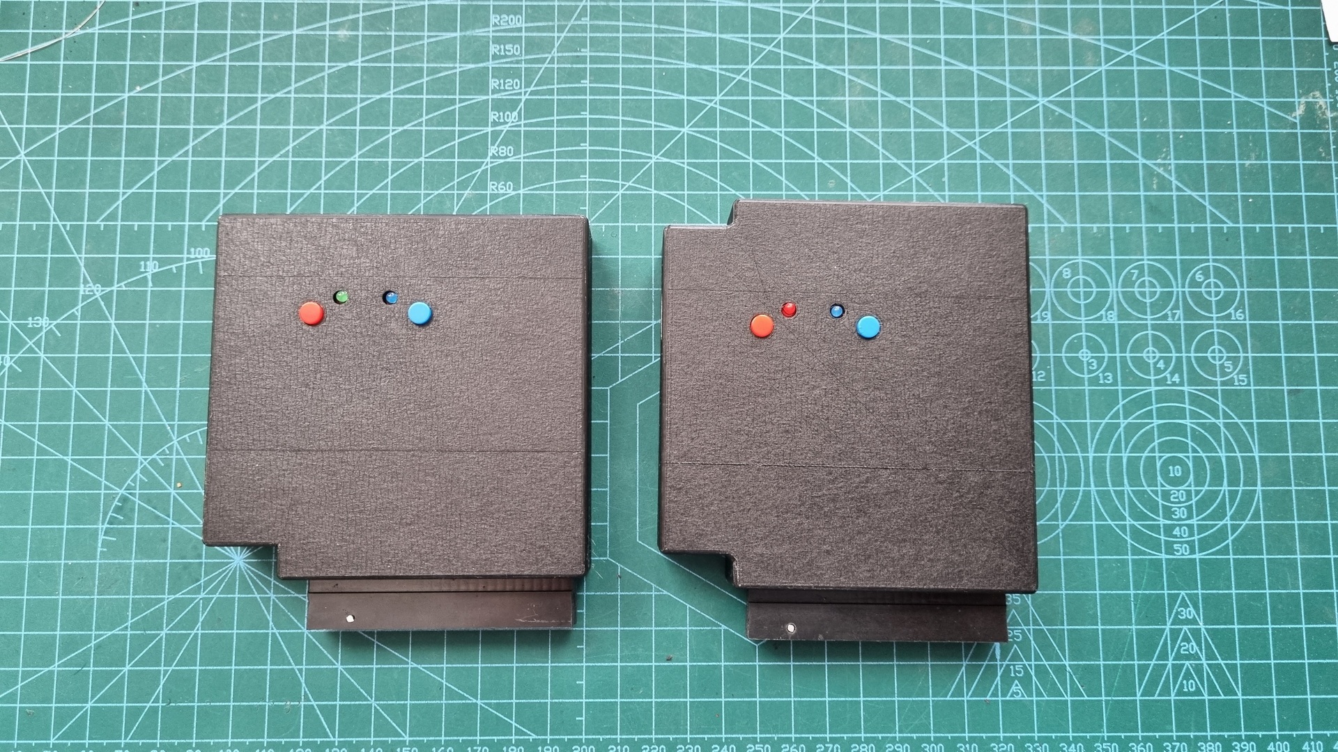

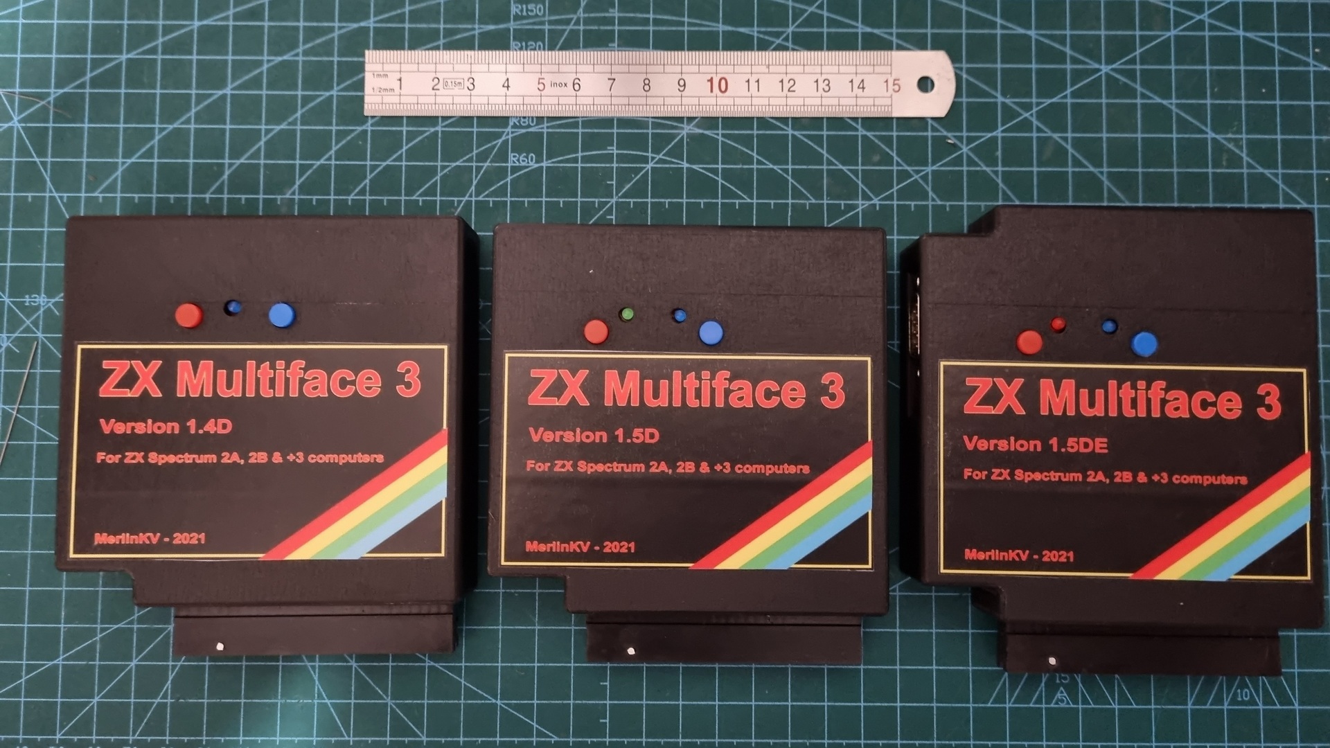

Pues ya están cada una dentro de su carcasa ...
#139 Re: ZX Spectrum - Multiface 3
Al final me han quedado así:
En la realidad se ven infinitamente mejor ... las pegatinas de vinilo le dan un toque que me gusta un mogollón.

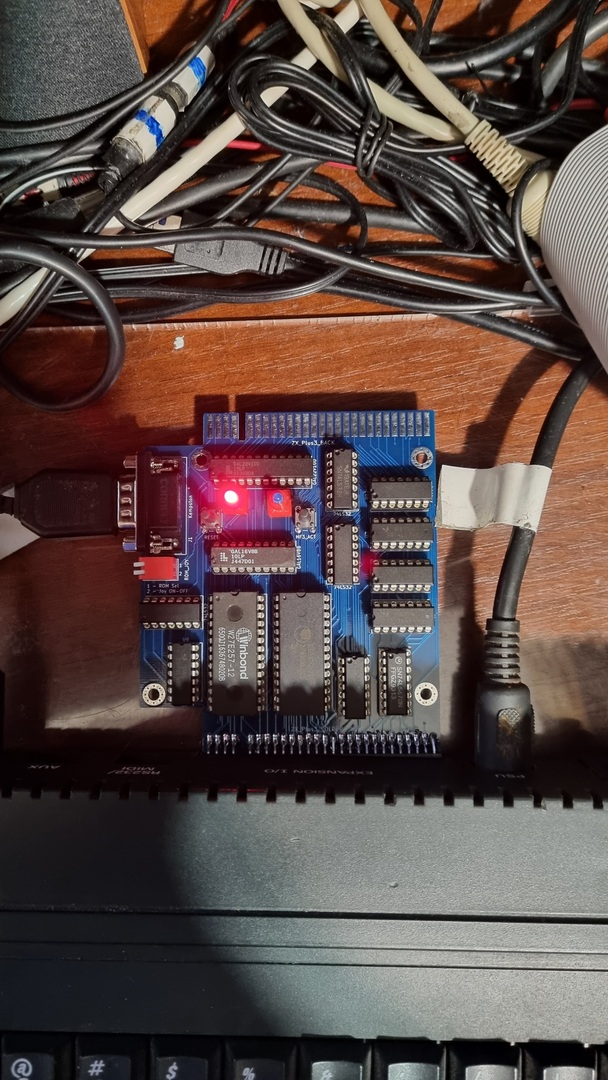

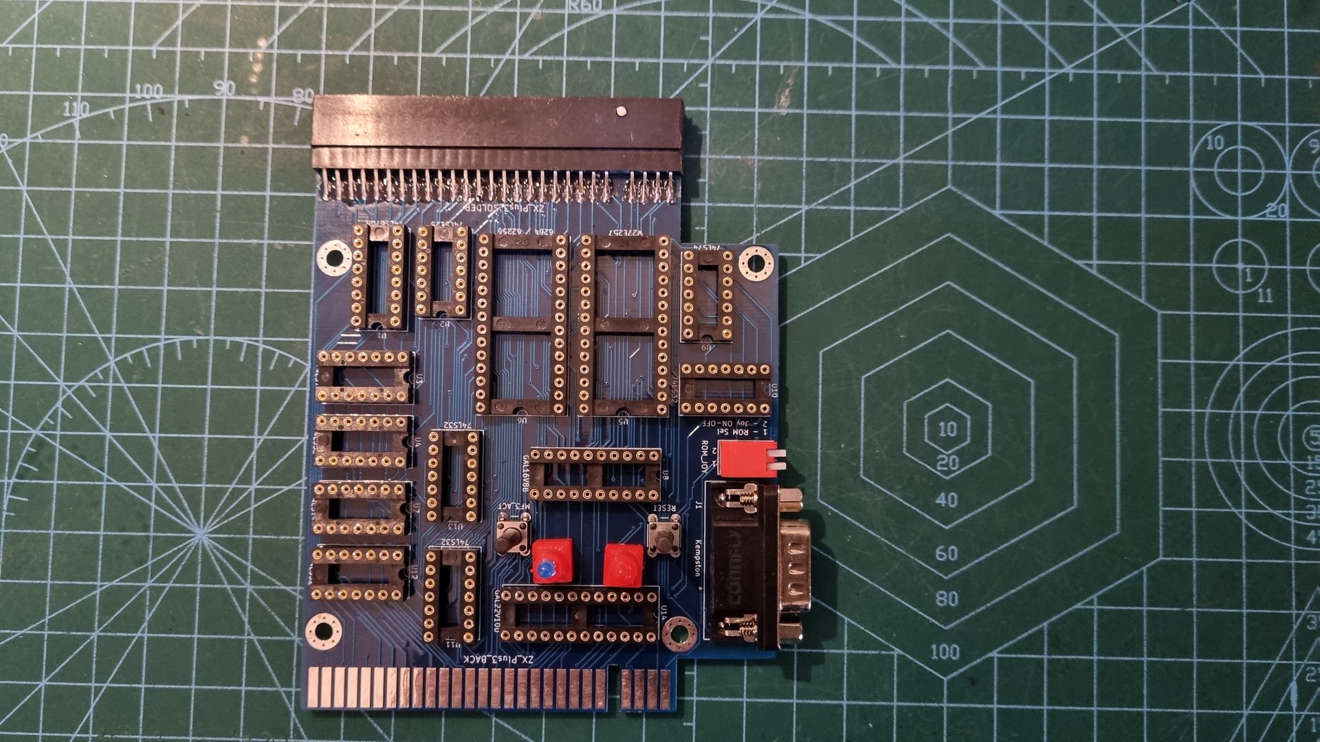

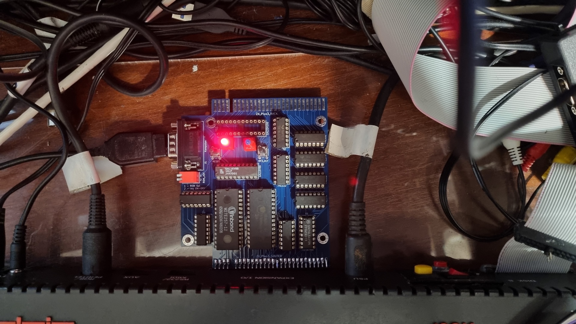

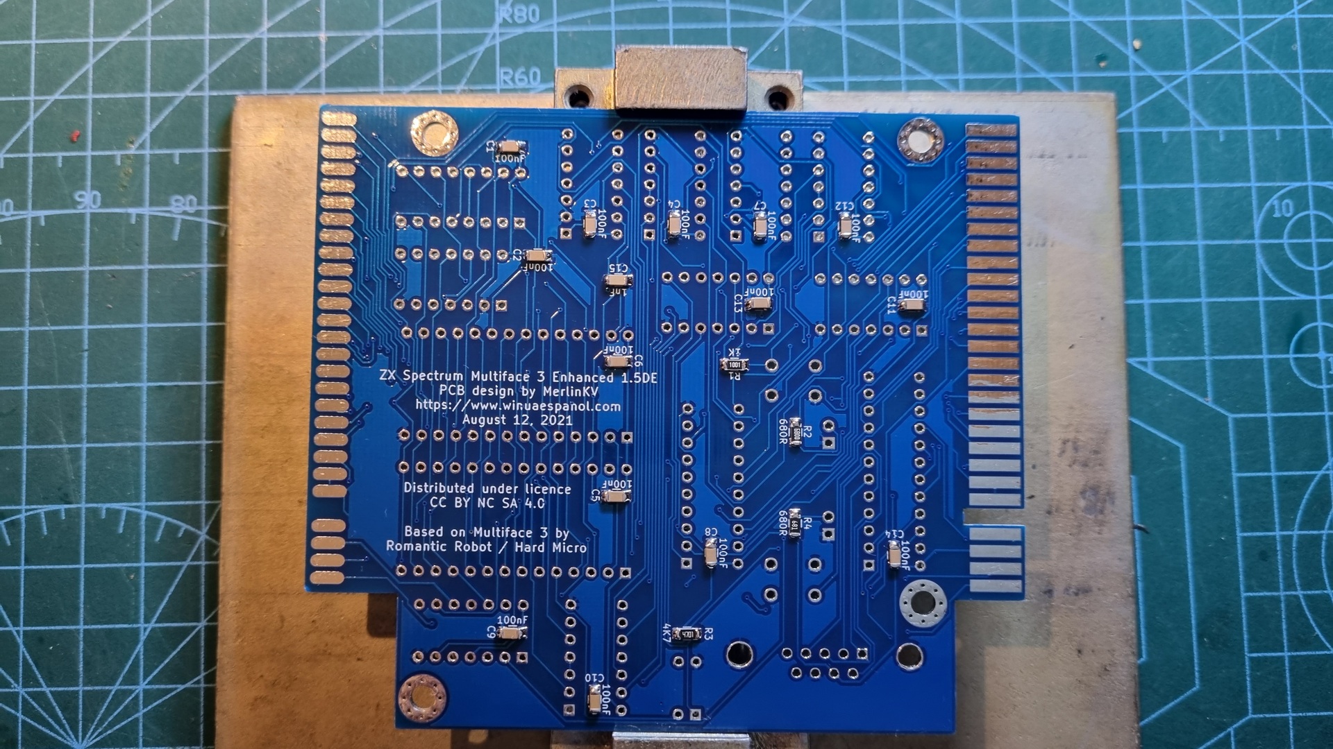

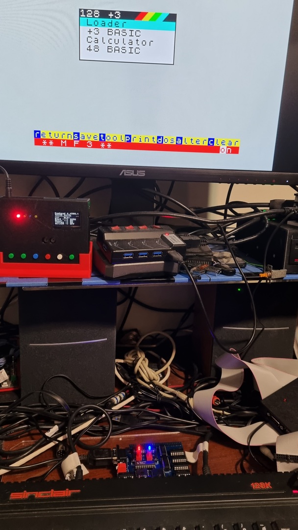

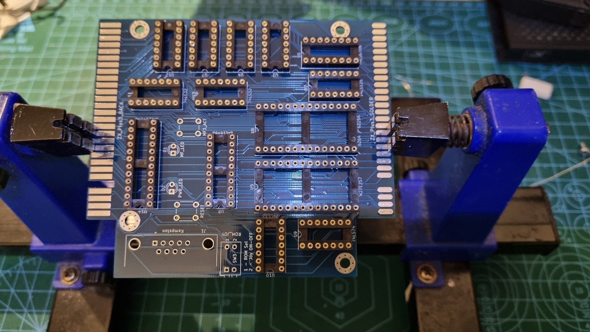

Tengo que hacer llegar algunas a unos coleguillas y, aunque lo había demorado, ante los problemas que ha tenido retrocant en el hilo de la tirada de VDR, me he puesto a montar una que me faltaba ... ha funcionado a la primera.
Hasta he probado su funcionamiento sin la GAL22V10D que es la que se encarga del Kempston y, como era de esperar, sin problemas.
1- Soldamos los componentes SMD
2 - Soldamos loz zócalos
3 - Conector DB9, Switch tipo "piano" y leds
Recordad que hay que hay que imprimir primero los soportes antes de soldar los leds.
4 - Probamos que funciona sin la GAL22V10D que es la del Joystick
5 - Ya con todos los IC's puestos probamos el funcionamiento
