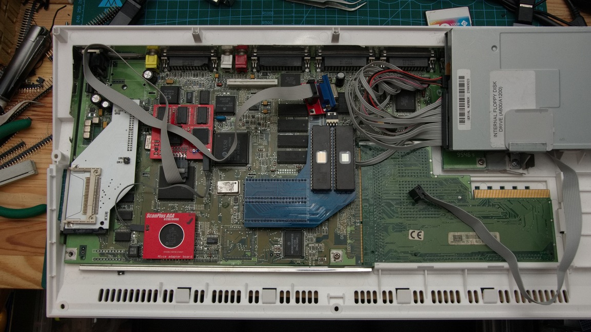

merlinkv escribió: 07 Dic 2021 15:58 En el A1200D queda así:
Por supuesto, no interfiere con el teclado.
Ahora que veo esta foto me viene una pregunta...
¿Dónde se ponía el disco duro interno de 2,5"?
Recuerdo que lo tenía ahí metido pero no donde... ¿Podrías despertar mis recuerdos? Graciaass...
Y por supuesto que queda MUY chulo si funciona, no te da problemas y al teclado ni lo toca... -¿Pones el teclado?- :sarcastico1:
#23 Re: A1200 4xKickstart Switcher
Pues caía justo encima de donde está instalada la ScanPlusAGA, creo que encima de la chapa metálica que traía el A1200 de serie. Pero hoy en día casi nadie usa un disco duro de 2.5, consumen energía y generan calor. Casi todo el mundo utiliza tarjetas CF o SD (mSD) como discos duros.

Registrado: 17 Nov 2018 22:42

Bueno, pues me ha llevado bastante trabajo, pero al final he conseguido hacer un Kickstart 3.9 BB4+ completamente funcional, con pfs3aio, mfm.device, BBlank, NoClick, la última icon.library y alguna cosilla más ...
Lo que más me ha costado es que cargasen correctamente los juegos desde disquetera sobre todo algunos de los clásicos OCS-ECS ... pero he probado 5 ó 6 protegidos y han funcionado todos ... evidentemente, dada la arquitectura del A1200, no funcionarán todos los OCS-ECS, pero los que deben funcionar lo hacen.

Por cierto, he visto que tienes una especie de adaptador para llevar el puerto IDE al conector CF. ¿Es de un solo puerto o caben dos CF?
#34 Re: A1200 4xKickstart Switcher
Bone escribió: 10 Dic 2021 12:50Por cierto, he visto que tienes una especie de adaptador para llevar el puerto IDE al conector CF. ¿Es de un solo puerto o caben dos CF?
Pues es uno que ni me acrodaba que tenía, se lo compréa kipper2k hace siglos y estaba cogiendo mugre en una caja junto con otras cosas de Amiga.
Aquí venden uno que tiene muy buena pinta y está bien de precio ... si te pillases uno, compra uno para mí también ... :sarcastico1: :sarcastico1:

Nada tranquilo, prisa ninguna y la verdad es que tengo dudas sobre si ponerle un 4xIDE99 que tengo por ahí ... el problema estaría en buscar un adaptador IDE-CF que se acoplase bien encima del puerto PCMCIA ... ya veré, tengo que darle vueltas al tema ... :loco4: :loco4:
