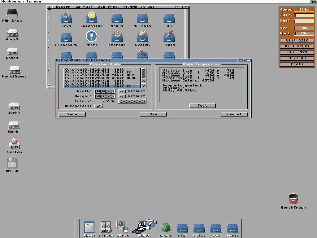

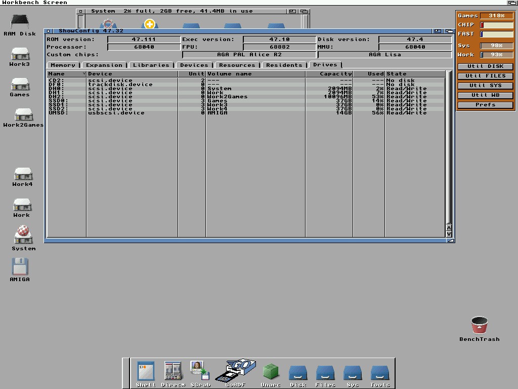

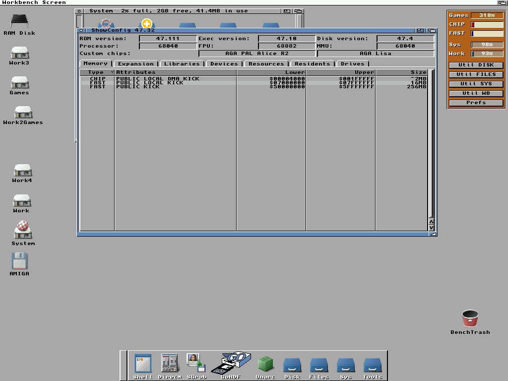

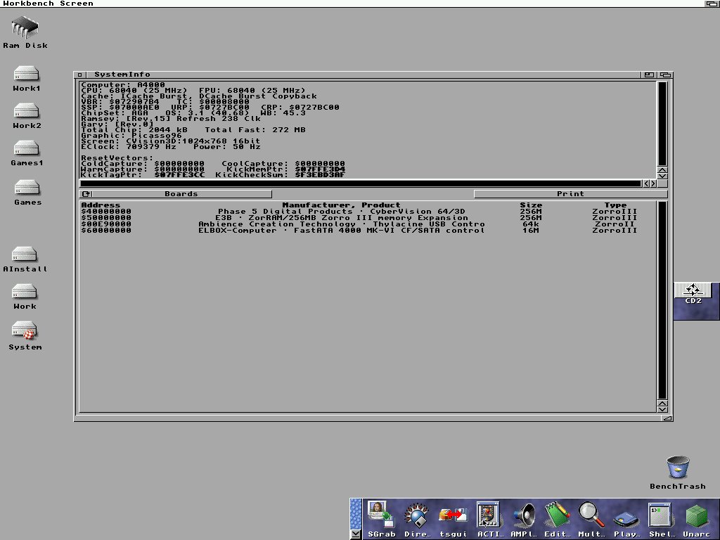

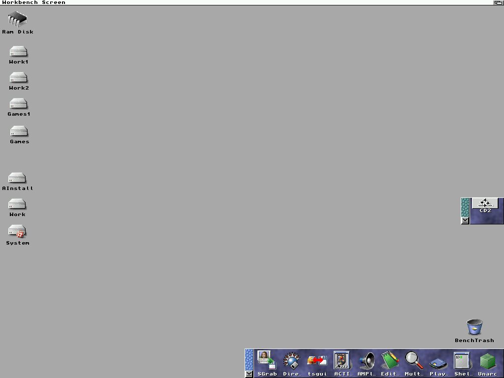

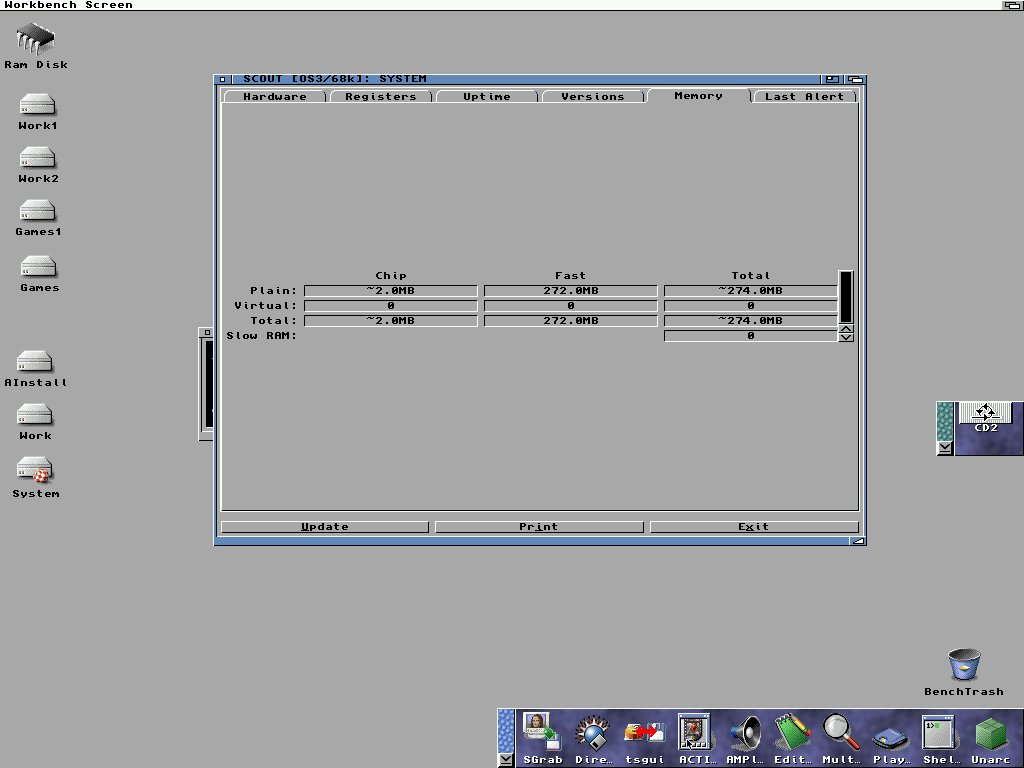

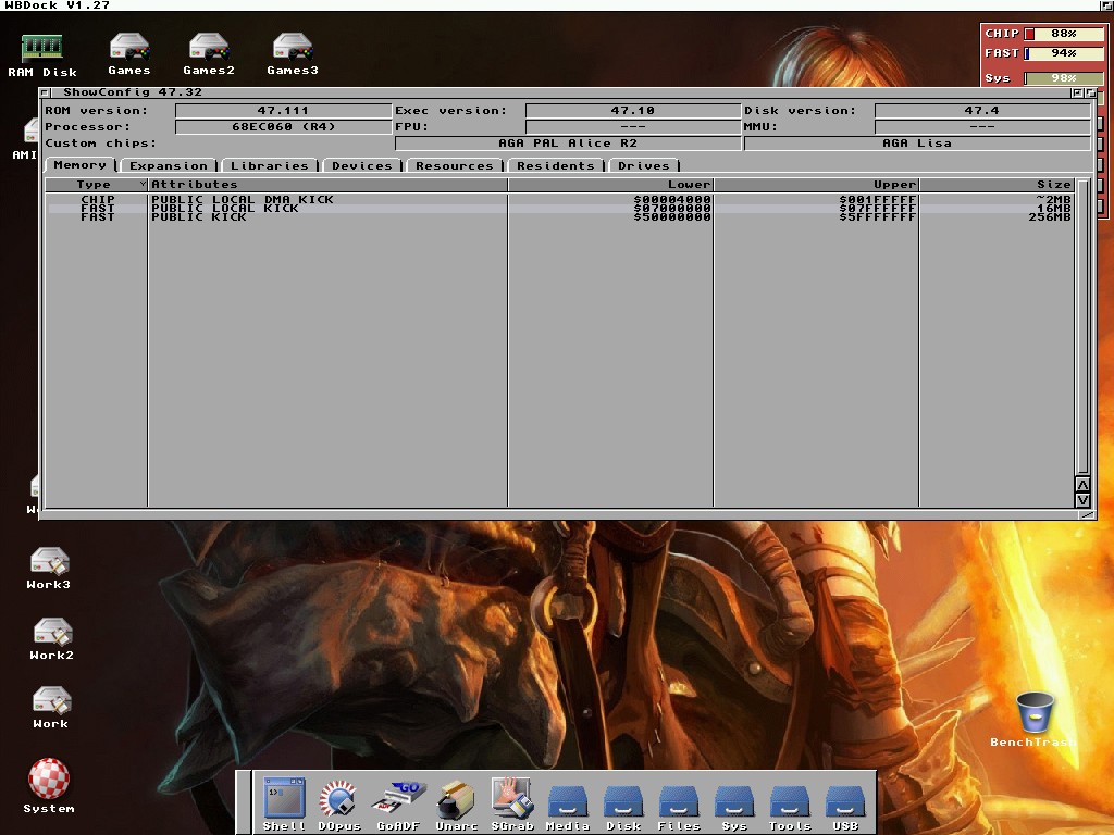

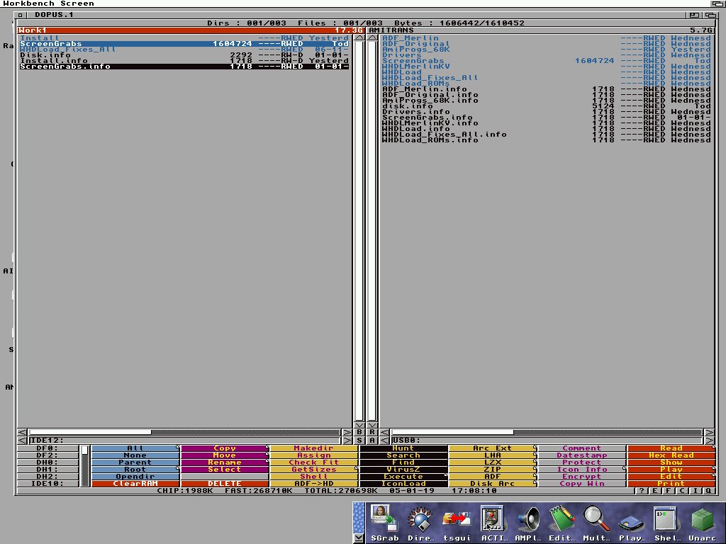

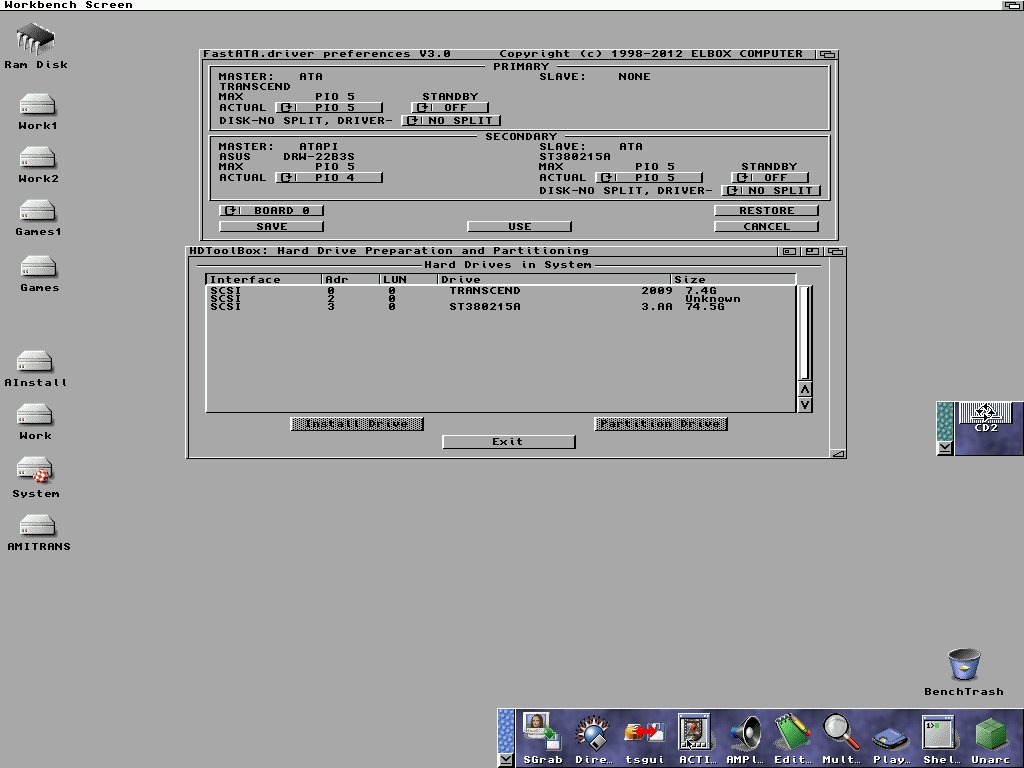

#25 Re: Amiga 4000 Desktop

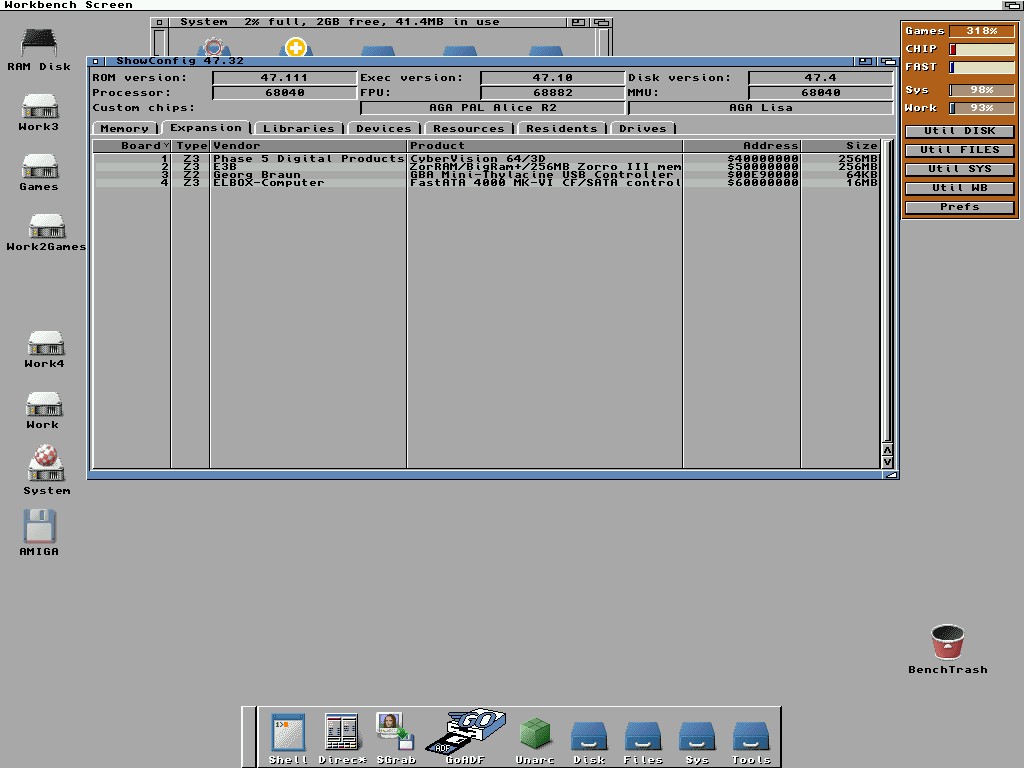

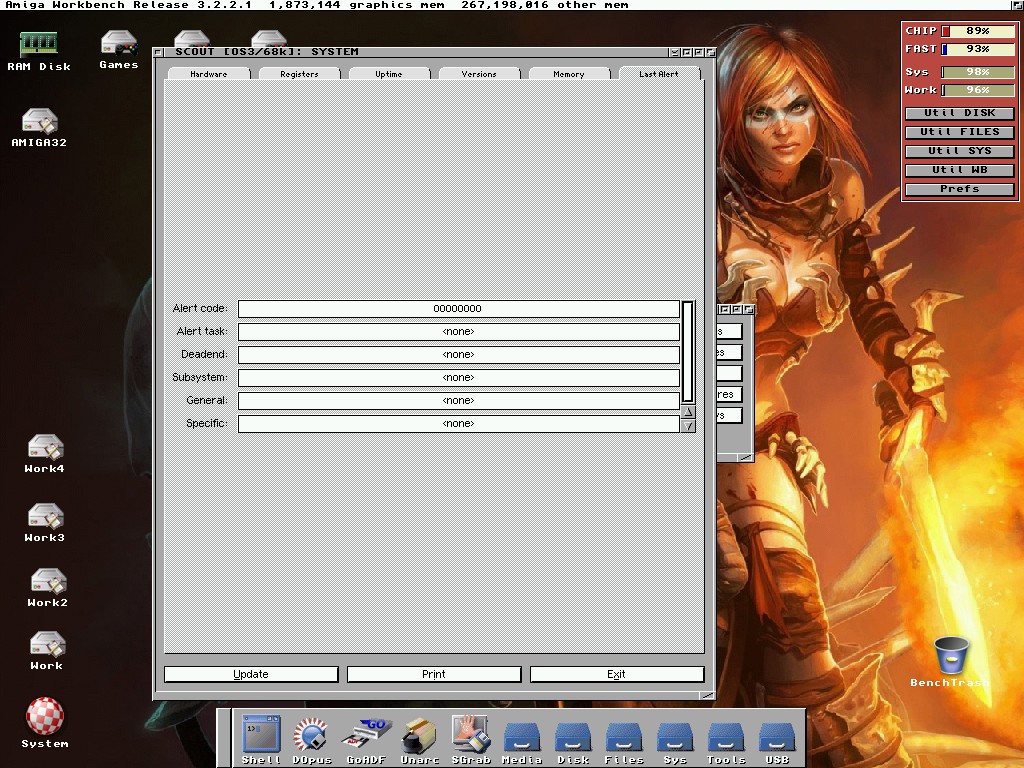

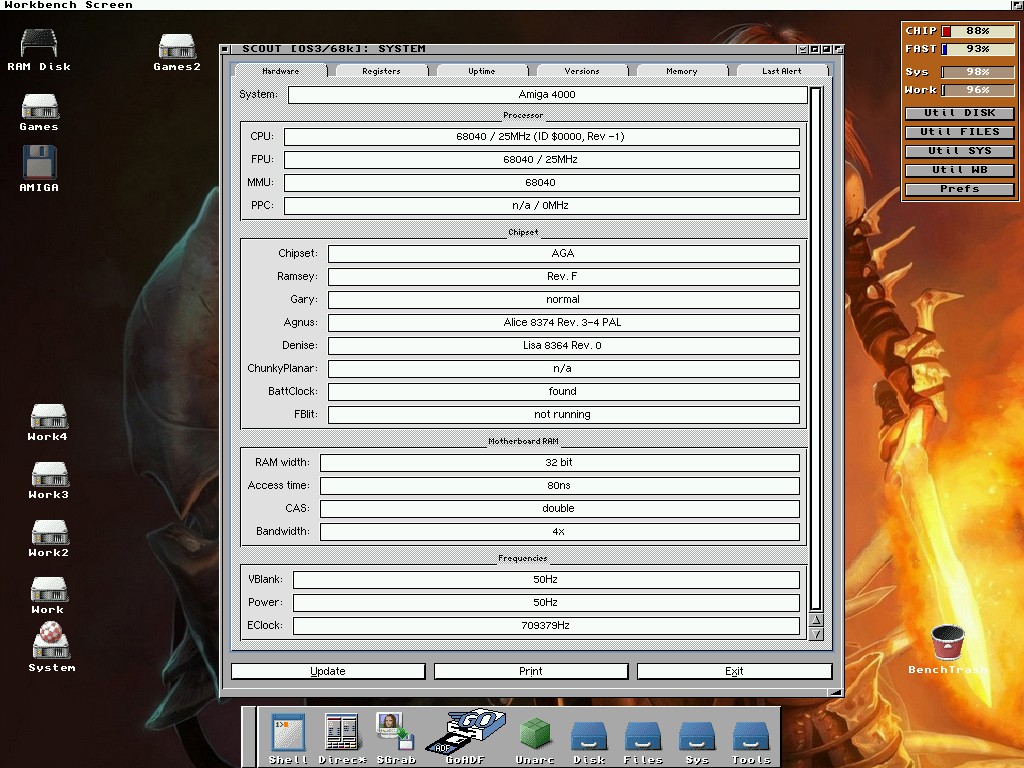

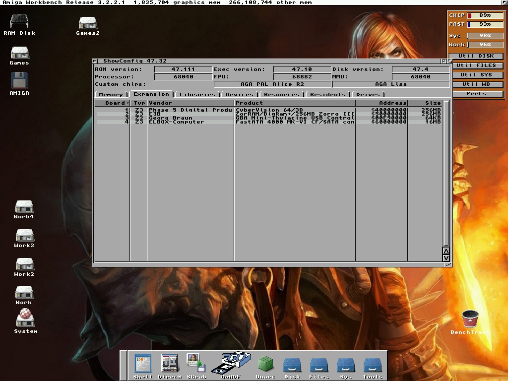

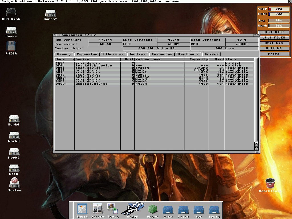

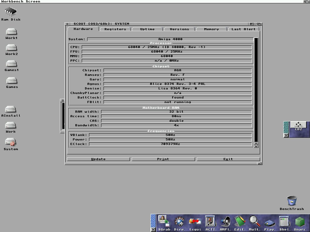

Bueno pues unas fotos del A4000 tabajando con mi versión de ROM y del OS 3.9 BBx
El equipo tras el arranque.
Información del hardware y software base
Información de los dispositivos de almacenamiento

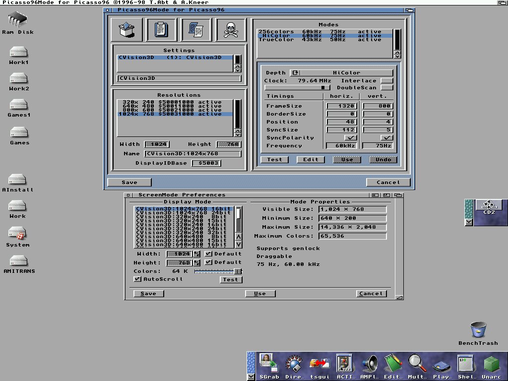

Resoluciones de pantalla. Yo suelo trabajar a 1024x768 16bit que es el máximo que me permite la Cybervision 64 3D

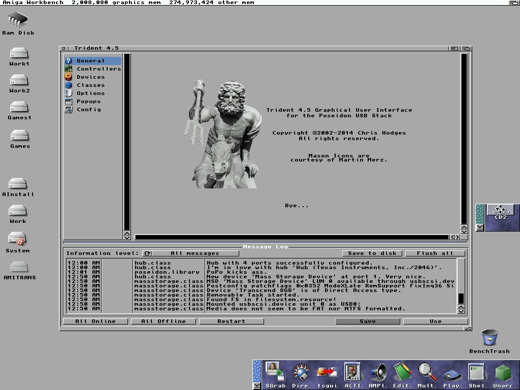

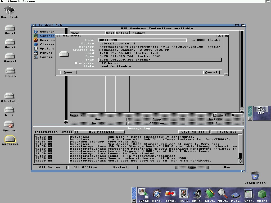

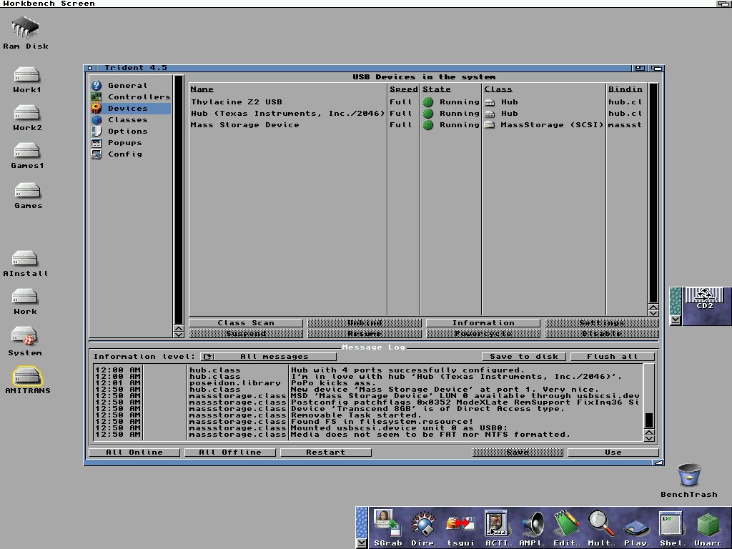

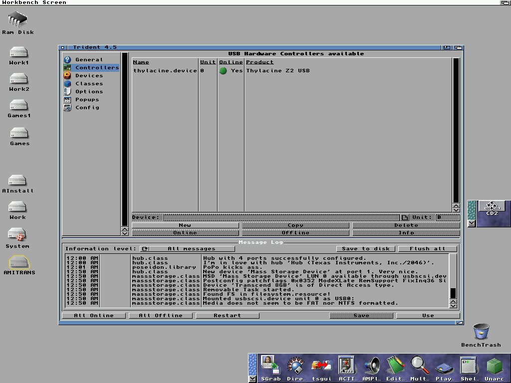

Mi pequeña joya del sistema ... la MiniThylacine USB 1.1. Gracias a esa tarjetita, puedo usar "memorias USB", un lector de tajetas CF, SD, etc. y usarla para intercambiar archivos entre el PC y el Amiga de una forma rápida y sencilla. Bueno, muy rápida no, ya que es un USB 1.1, pero lo suficiente para que merezca la pena.
Aquí podéis ver la "memoria" USB de 8GB que uso para las transferencias, está formateada con PFS3 AIO. Abro mi A4000 emulado con WinUAE y transfiero datos a toda pastilla. Luego en el A4000 real, al estar formateada como RDB PFS3 no me encuentro con los problemillas que suele dar a veces el FAT95. Parece un poco complicado, pero la verdad es que es sencillísimo y muy efectivo.
Transfiriendo datos con DOpus desde una particion del Amiga a la "memoria" USB (joder, que poco me gusta eso de llamales "memorias", pero bueno, es lo que la gente entiende).

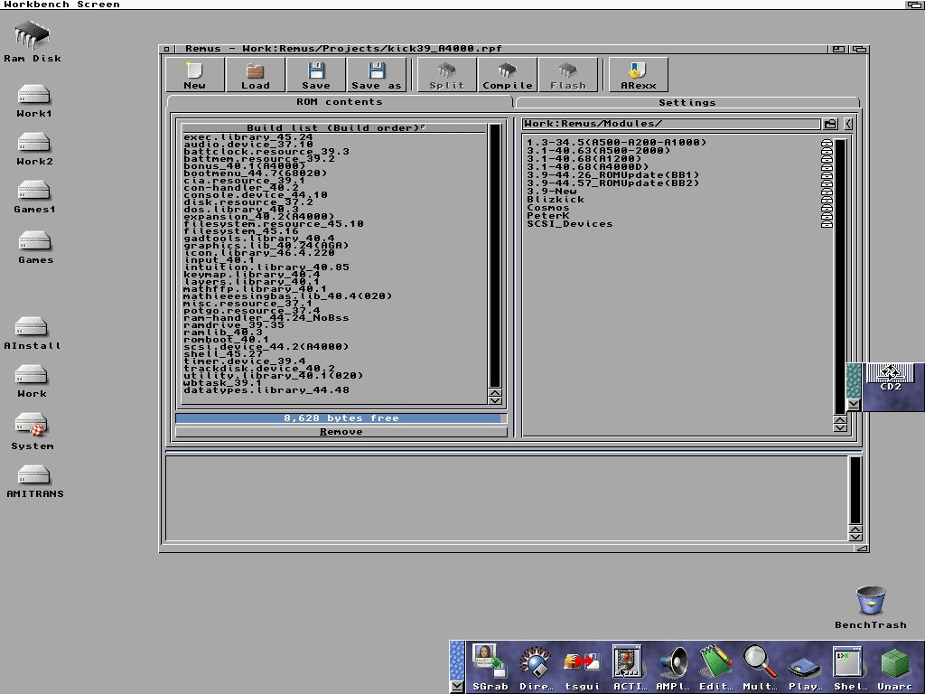

... un proyecto de ROM para el A4000 que estoy actualizando ....
Bueno, espero que os haya gustado.

#26 Re: Amiga 4000 Desktop
¿Tas compilando una ROM customizada?

#28 Re: Amiga 4000 Desktop
Sí, me gusta adaptar mis ROMs para mi hardware y software específico.Bone escribió: 05 Ene 2019 18:06¿Tas compilando una ROM customizada?

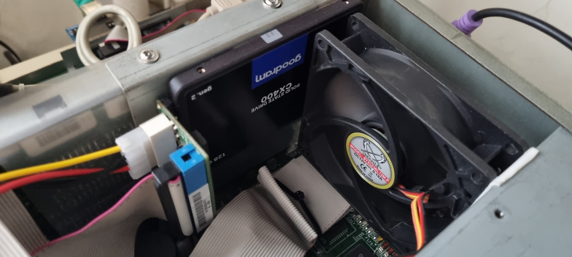

#34 Re: Amiga 4000 Desktop

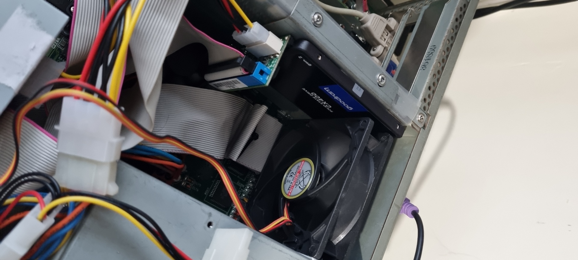

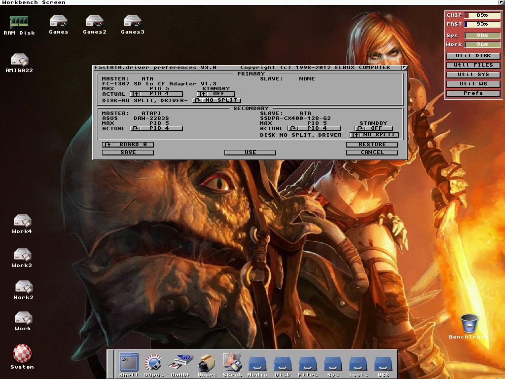

Hola de nuevo.
He dejado un rato el tema del tutorial de la PiStorm-32 porque quería terminar de afinar el A4000D.
He puesto un SSD de 128GB, un ventilador de 12cms y he arreglado el problema del RTC, al final no era nada , solo un par de malos contactos en U178.
Para ser un Amiga 4000D 040/25 clásico creo que no está mal, aunque el día que pueda le meteré un 060 a 50Mhz.

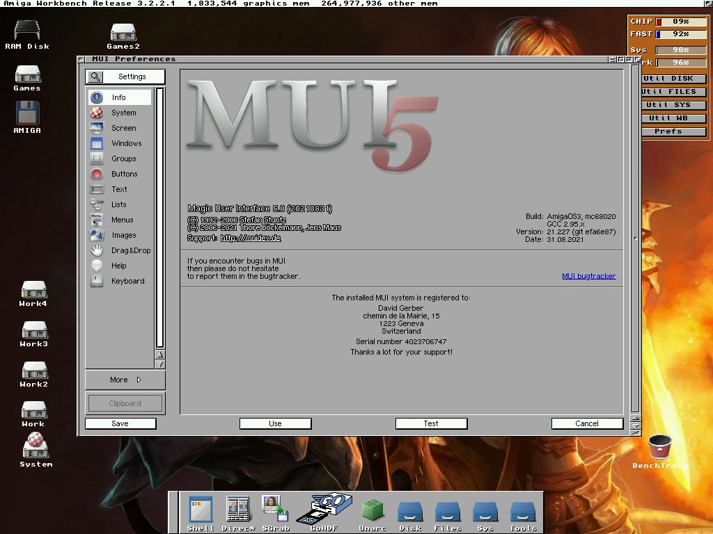

NOTA: Por cierto, como ya comenté en alguna ocasión, el registro de MUI es el resultado de la "key" que me envió el desarrollador después de haberle pagado ... manda cojones. Ya se lo dije, que no me parecía de recibo y que era un robo descarado. Me conto diversas películas y acabé mandándole a la mierda. En fin, uno intenta dar soporte al desarrollo de Amiga, pero a veces te "sale rana". Al contrario que los desarrolladores de WarpDT, HSMathLibs, GoADF, etc. con ellos, ningún problema.

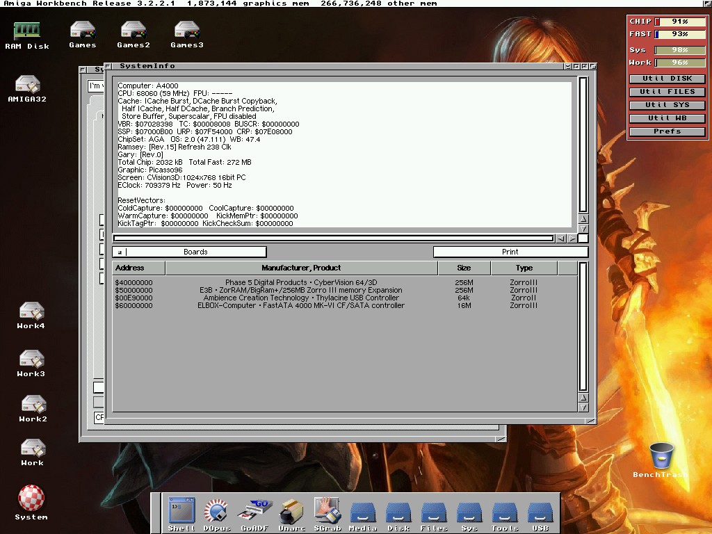

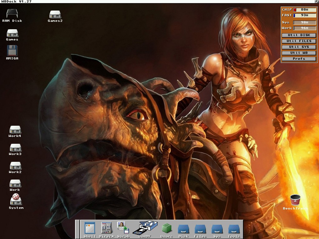

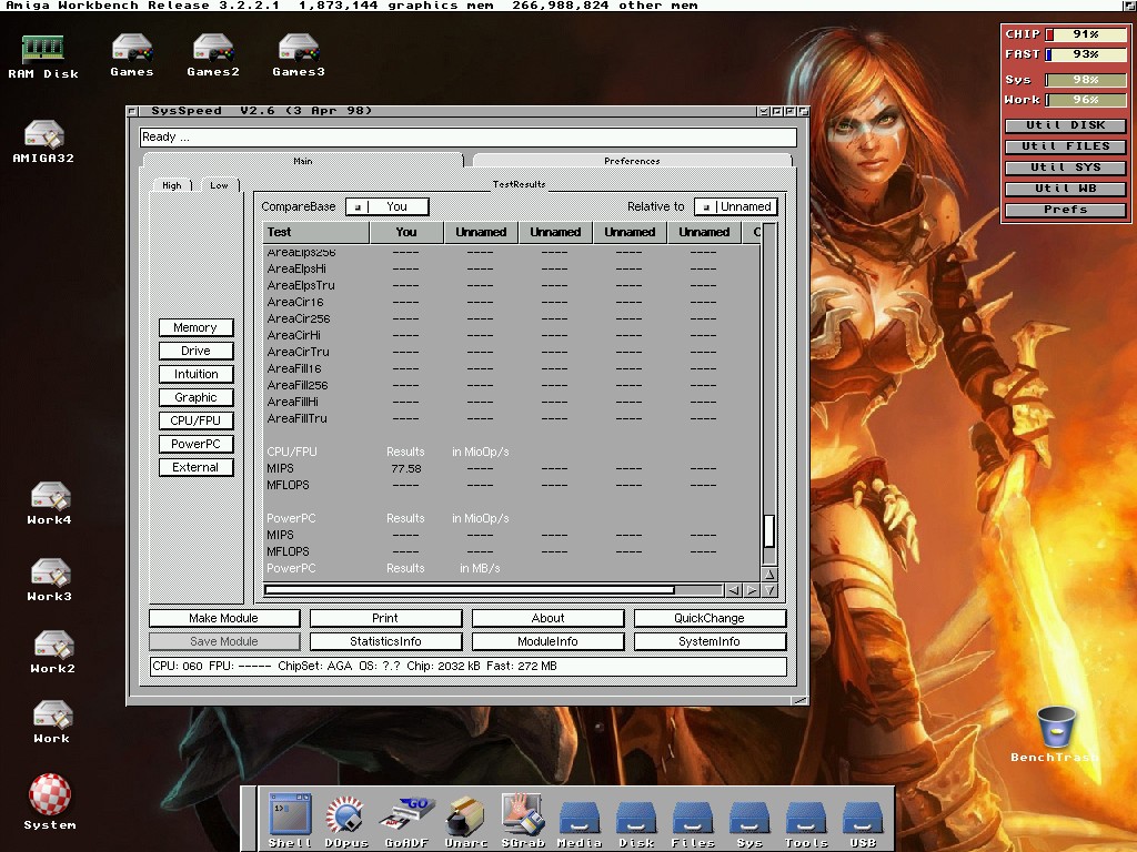

#40 Re: Amiga 4000 Desktop
Hola gente.

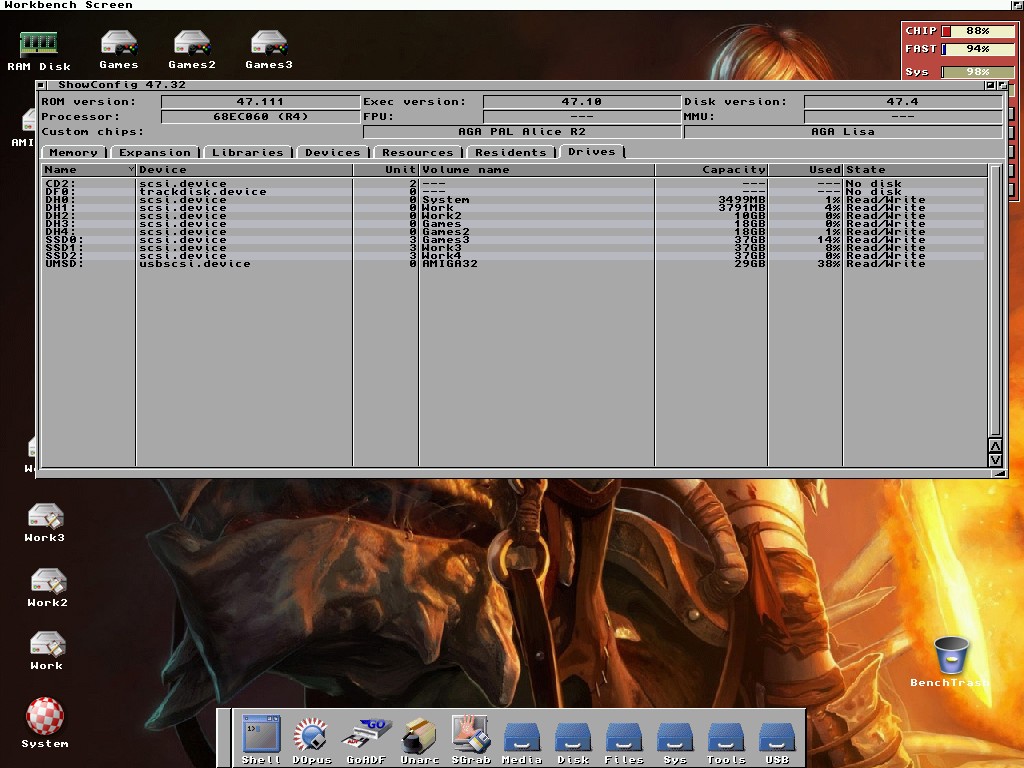

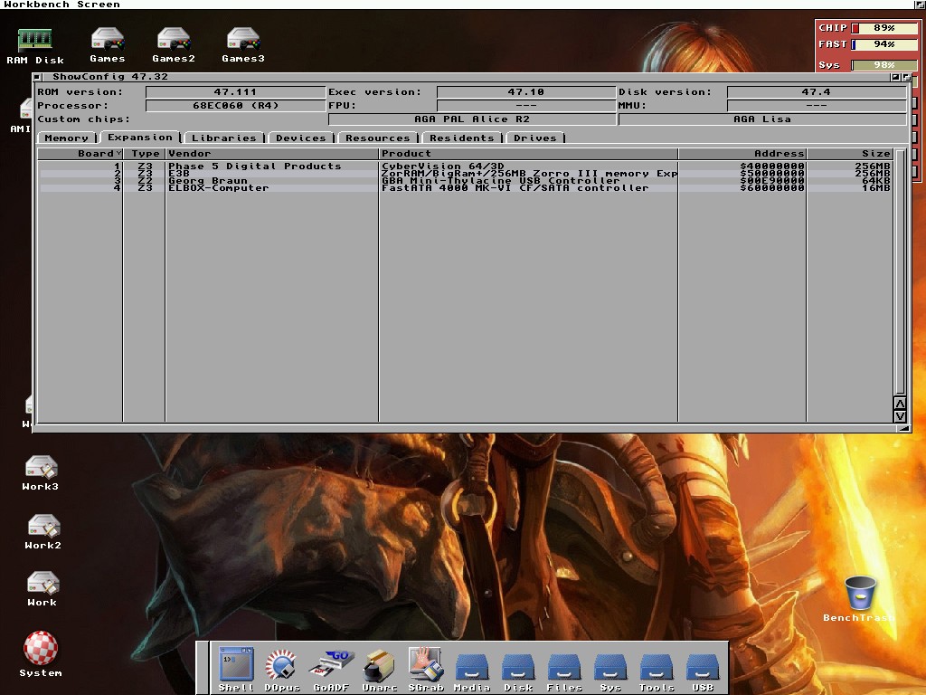

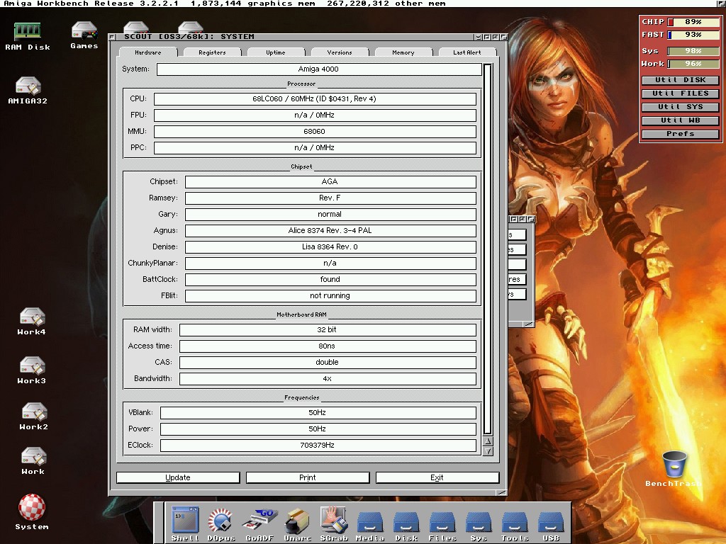

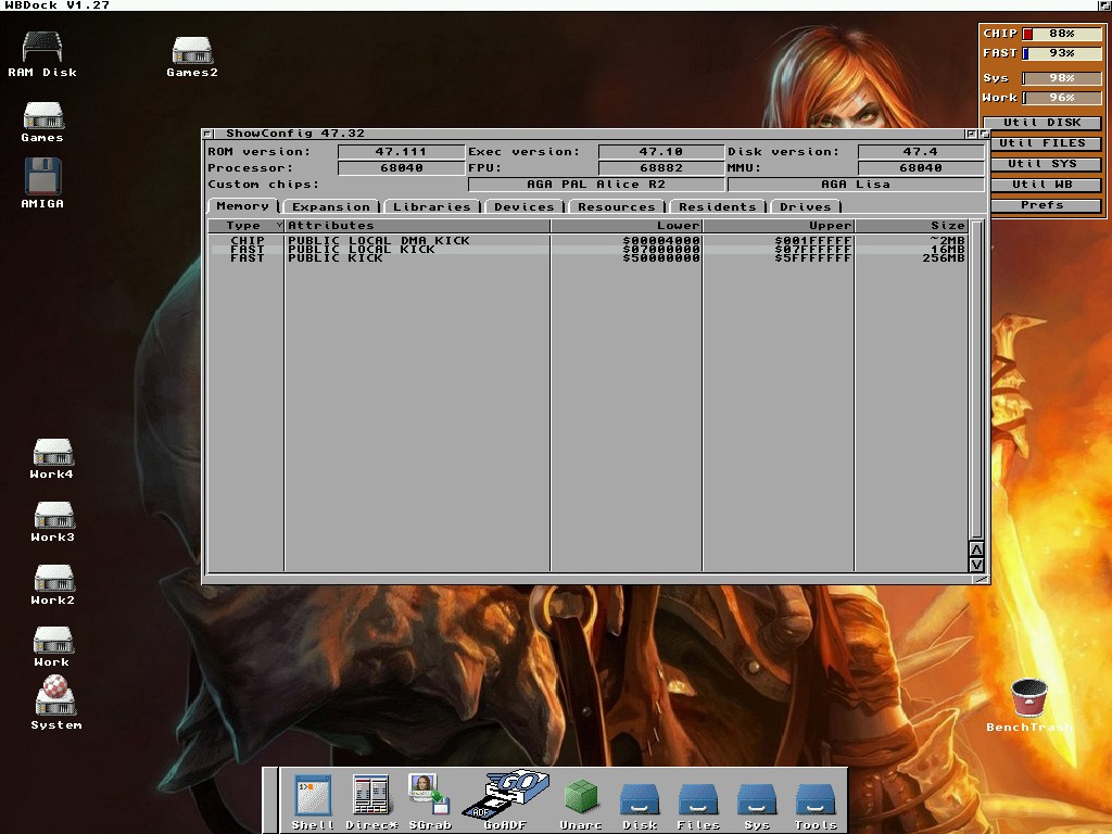

Pues estos días he actualizado mi A4000D, ahora en vez de un 68040/25 lleva un 68LC060 rulando a 60Mhz gracias al oscilador que me regaló pintza (muchas gracias otra vez compi
), no tiene FPU, pero son pocos los programas que la usan y como no soy de "demos", me da igual.
El aumento de velocidad del sistema ha mejorado notablemente ... 77,58 MIPS
, aunque el día que pueda pillaré una Freeway Triton, con eso se quedará un equipazo de órdago.

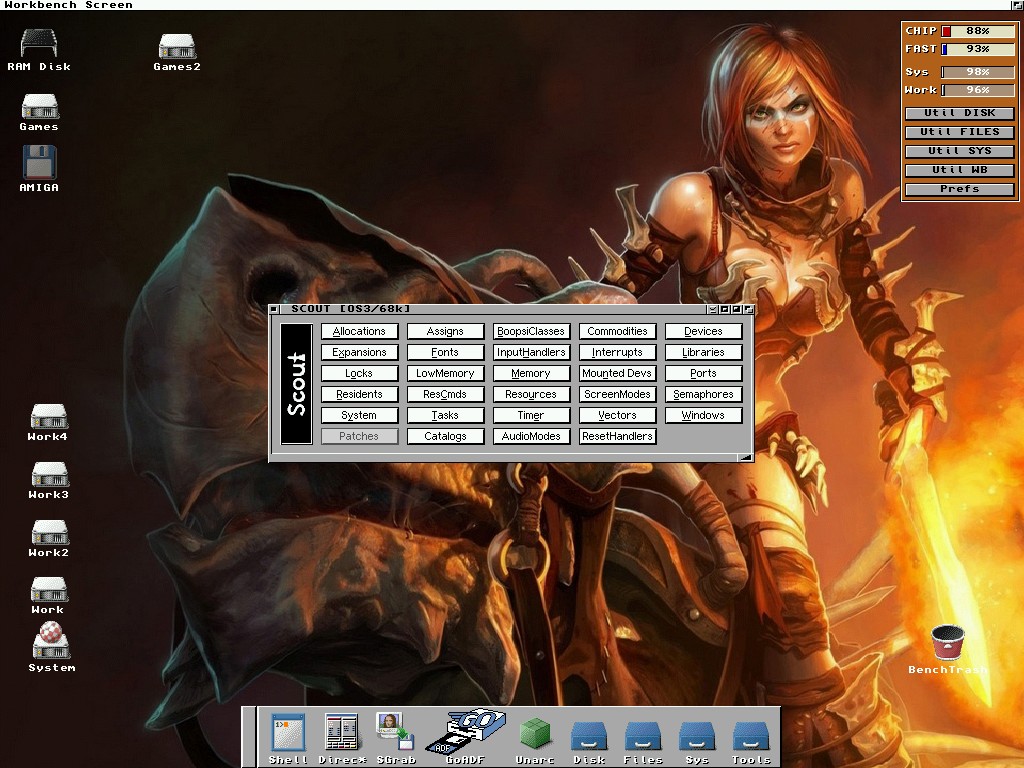

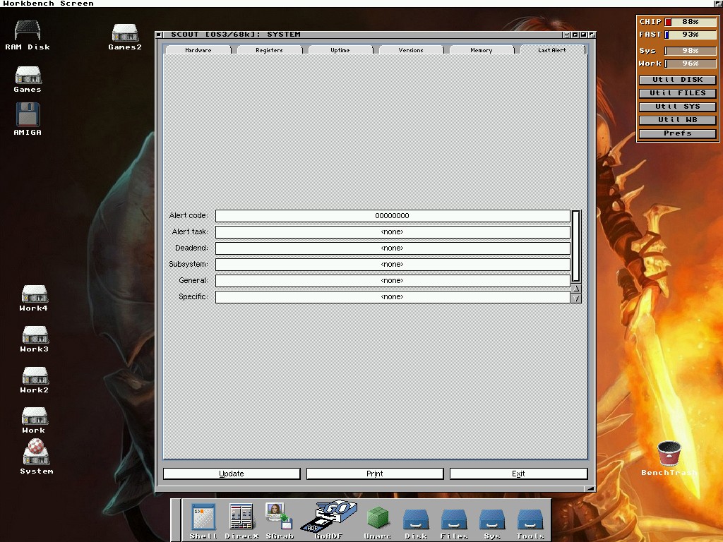

Unas capturas en el equipo real con SGrab ...
Esto se parece cada vez más a un A4000D de PM ...
