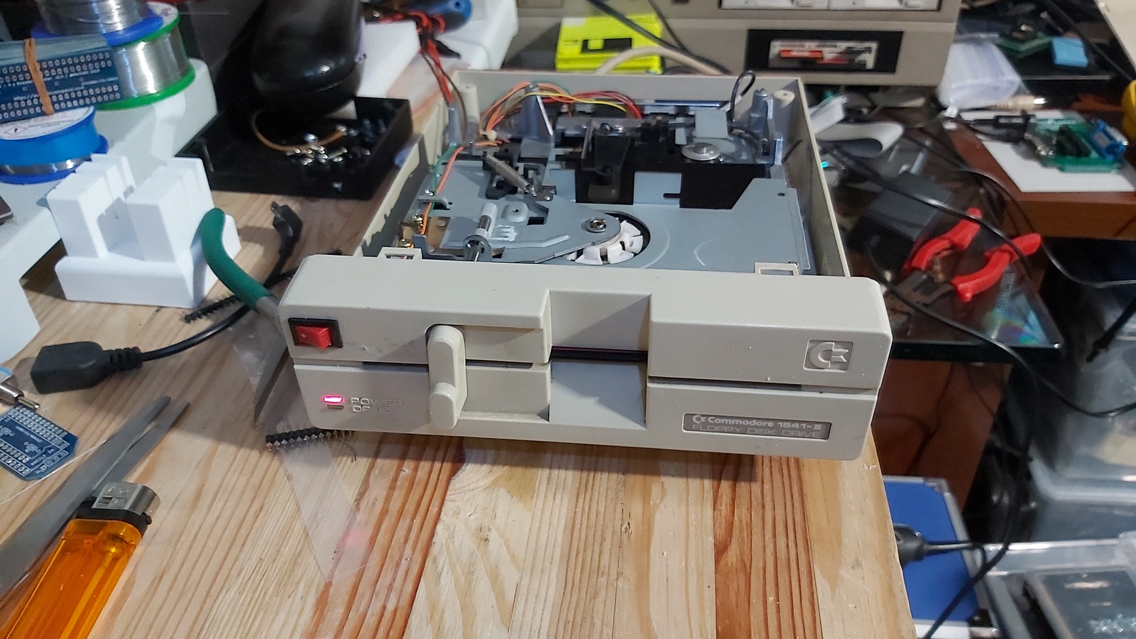

Bueno, pues he montado un de las PCBs de JiffyDOS para 1541-II
La PCB, si usamos zócalos para todo, queda un poco alta y no termina de ajustar del todo. Mi solución ...
- Soldar los pines de U1 (27C128)
- Recortar los salientes que quedan en la parte superior de la PCB.
- Soldar la resistencia en la parte de abajo de la PCB
- Programar el IC con las ROMs (un 27C256 o equivalente)
- Soldar el IC directamente en la PCB
Así encaja de PM con holgura ... Unas foticos de mi apaño.
Es un poco de cacharreo, pero si os gusta cacharrear tanto como a mí, en 30 minutos estaba todo hecho. :hola1:

#31 Re: Disquetera 1541-II
Por cierto ... aunque "cada maestrillo tiene su librillo" ...
Para hacer el apaño de los pines de U1 yo lo que hago es soldar los dos extremos de la tira de pines, corto con unos alicates los salientes de los otros pines, los sueldo y luego solo tengo que recortar los cuatro soldados al principio (digamos, las cuatro esquinas). Les acerco la punta del soldador, corto y suelto rápidamente y se quedan soldados de PM.
Otra cosa, atención a la dirección del IC y asegúrate que las muescas coinciden. Los cables quedan en el lado contrario.
Bueno, pues te hago la otra cosilla que me pediste y te lo enviaré todo junto.
Un saludote. :hola1:
