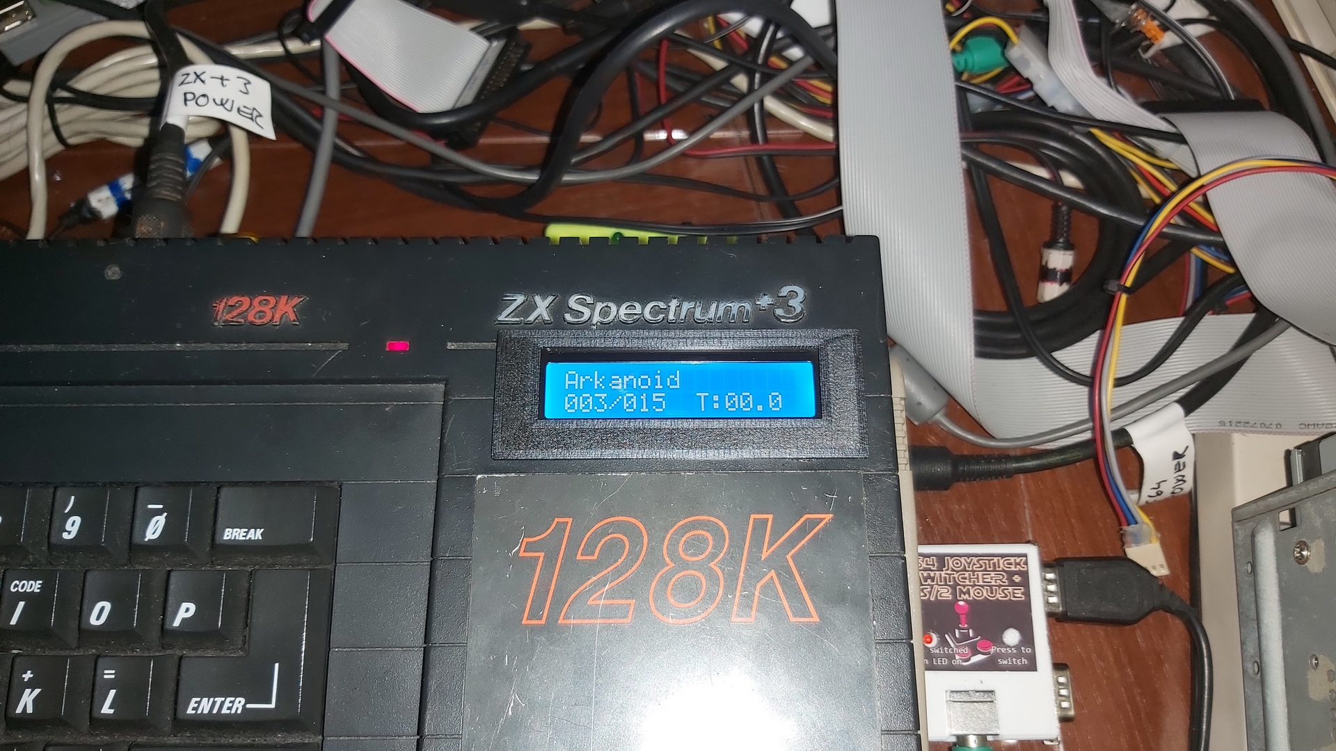

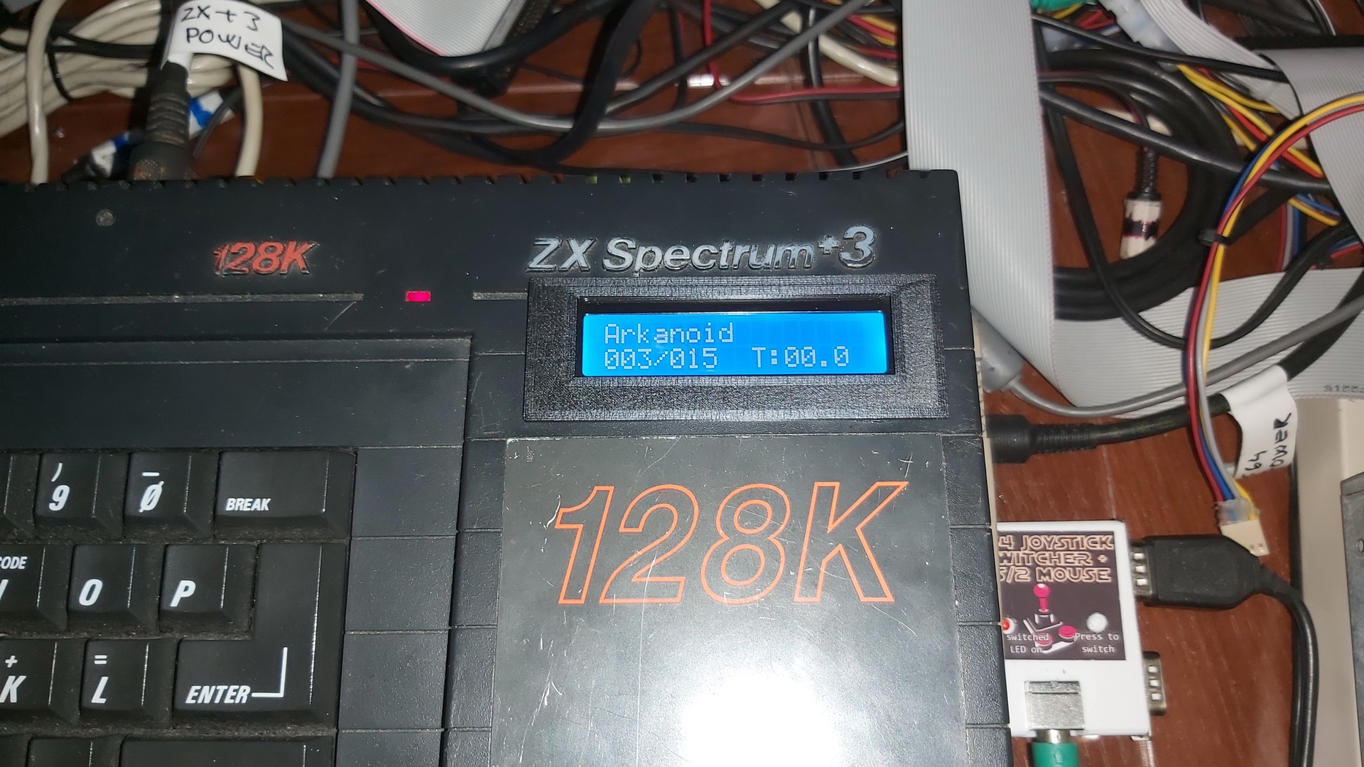

merlinkv escribió: 15 Dic 2019 00:13 Gracias pintza.
Pues sí, la verdad es que las pantallitas OLED que se usan normalmente deben ser para gente con vista de lince ... Ya puestos, le he hecho un apaño más al ZX +3 y le he instalado una pantalla LCD 16x2.
Los puristas dirán lo que quieran, pero ahora veo de PM los discos que selecciono y sin tener que agacharme y usar una lupa .... :sarcastico1: :sarcastico1:
Ahora sí que estoy como un niño con zapatos nuevos. :gamer1: :gamer1:

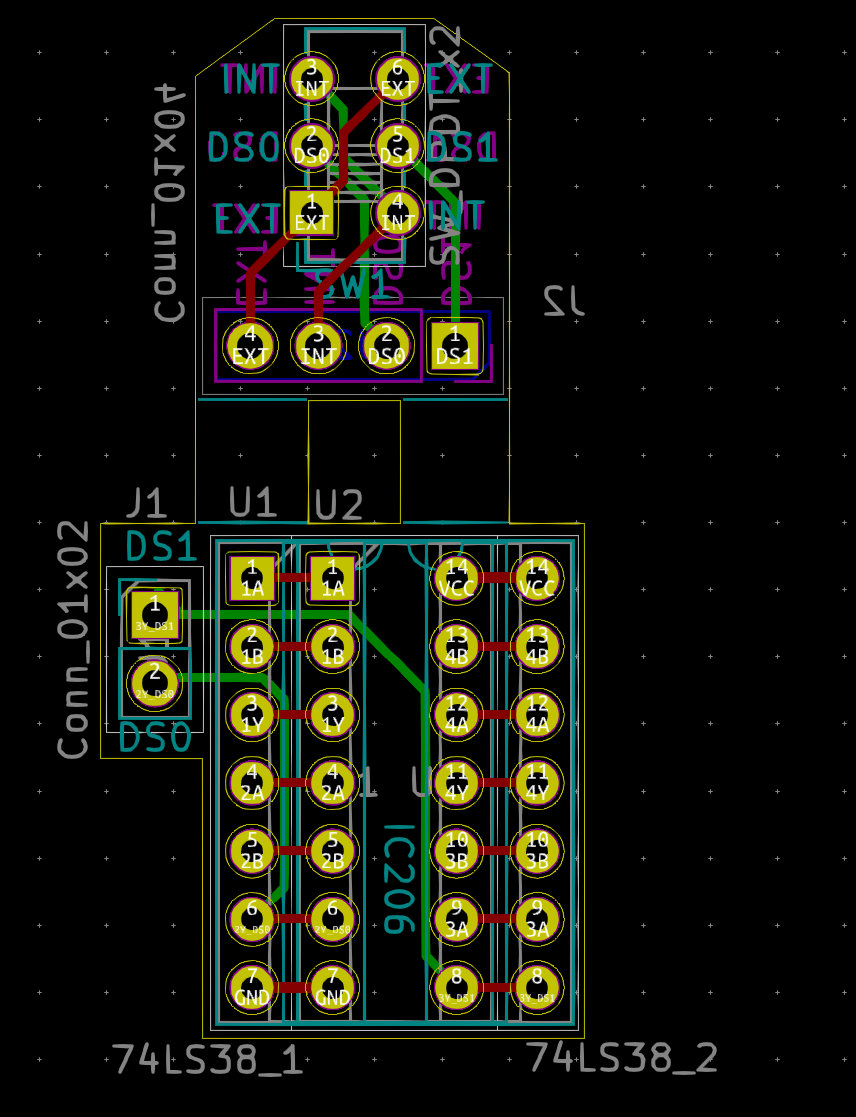

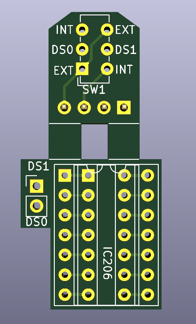

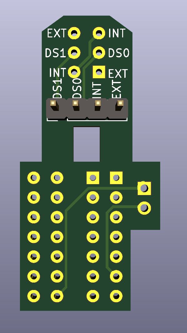

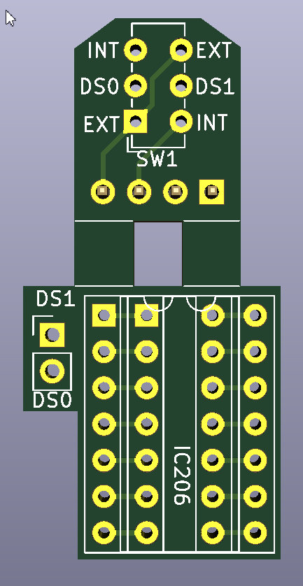

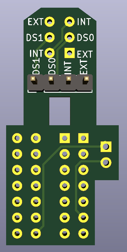

Yo lo tengo hecho en mis CPC6128 y en mis ZX +3, para ello diseñe dos pequeñas PCBs ....
La miniPCB del IC206 es exclusiva para los CPC6128, pero la miniPCB del interruptor es válida para los CPC6128 y los ZX +3. El interruptor es un DPDT "micro".
Si estás interesado en el mod dímelo y abro el +3 para hacerle unas fotos y lo veas más claro.
Tomé como base ésta idea, pero me pareció bastante chapucera y además requería tener abierto el equipo para conmutar las disqueteras. Así que ... hice mi propio diseño ... :gamer1: :gamer1:

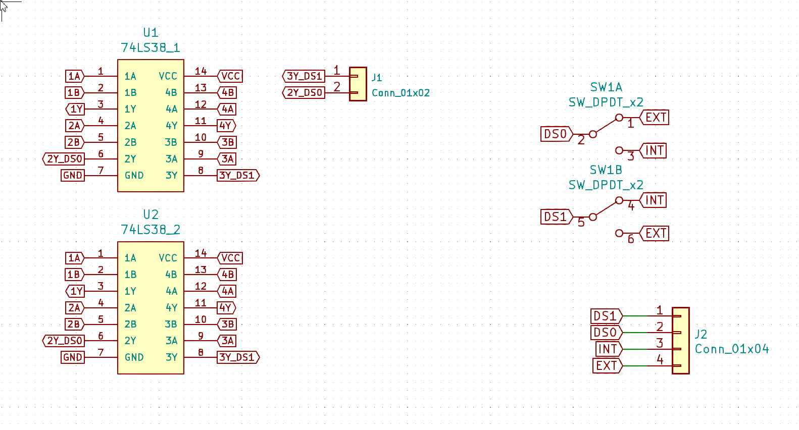

#36 Re: ZX +3 - Gotek Interna
Hi AlexMagic.
Too late mate, but ... Happy New Year!!!
I followed the steps described here: https://zxnet.co.uk/spectrum/floppy_drive_swap/
But I did don't like the selection by internal jumpers and I decided to make a small PCB to connect an DPDT switch.
The idea is quite simple, you only need to change the EXT/INT and DS0/DS1 lines.
The next schema shows two small PCB's for ZX Spectrum and CPC 6128.
The upper PCB is for ZX Spectrum and/or Amstrad CPC6128, the lower one is only for CPC6128.
If you want to do the same mod at the CPC6128, take a look here: https://www.cpcwiki.eu/index.php/ABBA_switch
Everything is the same but with the two mini-PCB's is more simple to do it.
If I have time today, I'll take some photos so you can see how it looks.
