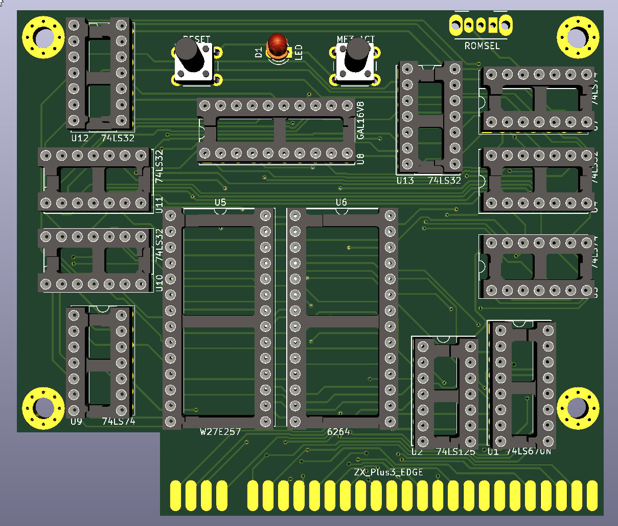

Bueno, pues después de varios intentos fallidos y correcciones, creo que he dado con el esquema correcto. La verdad es que los esquemas que rulan por la red de este y otros interfaces son incompletos (¿lo hacen adrede?) y rellenas los huecos como crees que debe ser.
Cosas como que en los esquemas que rulan usan un 27C128P y en la MF3 real que tengo lleva un 27C64A, faltan las unidades de los integrados correspondientes a VCC y GND, el conector de Bus del ZX, etc. ...
He vuelto a rehacer el esquema, dejando únicamente el botón de RESET. Ahora mismo no puedo, pero para Septiembre podré pedir unas placas.
Una captura de lo que sería la placa ...

Hola chicos, la cosa va avanzando para bien. :gamer1:
Le envié un par de PCB's a José Leandro y ha estado haciendo pruebas. Como era de esperar había dos fallos, uno suyo que había en el esquema disponible de la MF3 ya que ellos habían puesto la pata 6 del LS125 a HALT y debía ir a ROM2_OE y el segundo error mío, ya que en vez de conectar la señal RESET al pin 28 inferior (el RESET habitual de los ZX) yo lo conecté al pin 28 superior (NC_RESET) que me ha comentado José que en verdad es un pseudo-RESET que no termina de funcionar como debe.
Bueno, el caso es que ha conseguido hacer arrancar una de mis placas y parece que funciona correctamente.
Vamos a hacer algunas pruebas y si funciona correctamente, pediré unas nuevas PCBs para hacer alguna pequeña tirada.
Ya os contaré.

Voy a hacer una versión horizontal de la PCB ... odio esos interfaces en vertical a los que no hay forma de hacerles una carcasa decente y que siempre están en "voladizo" y a veces hacen mal contacto.
Por cierto, con la ROM más moderna (2006) es compatible con las ROMs +3 y +3e.
Cuando lo haga y enrute os pongo unas capturas del diseño.

Ahora estoy enrutando .... ¡Vaya tela! Quiero mantener un ancho decente de pistas (0,3mm para las pistas y 0,35mm para +5V y GND) y no hacer una placa excesivamente grande.
Ya os contaré.
:risa1:
#38 Re: ZX Spectrum - Multiface 3
Bueno, pues una vez enrutada la placa quedaría algo así ...
El lado derecho podéis ver que está muy ajustado al conector EDGE ... tiene dos motivos, uno no interferir con el conector de alimentación una vez que haga la carcasa y dos, que el p... cable de alimentación, que es duro como una barra de encofrado el jodío, no moleste cuando conectemos el interfaz.
También le he puesto un DualROM, para poder cambiar entre la original y la de 2006.
