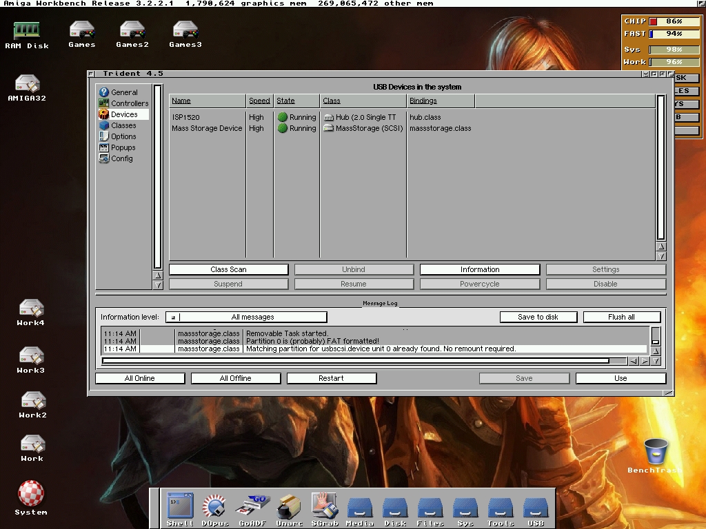

Pues he estado cacharreando un poco y ya le he puesto la Freeway Triton que me acabo de traer al Amiga 4000 Desktop.
¡Joder, que gozada! Eso de disponer de 3 puertos USB 2.0 en modo Zorro 3 es un gran añadido al equipo.

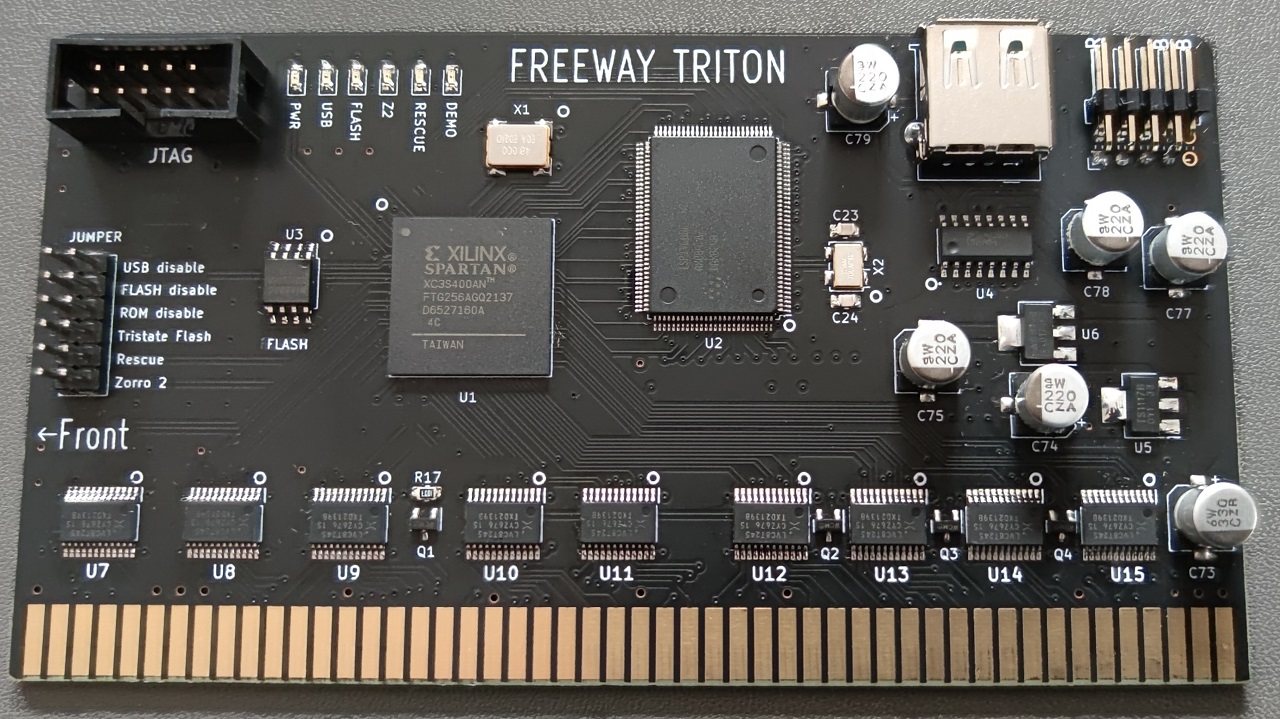

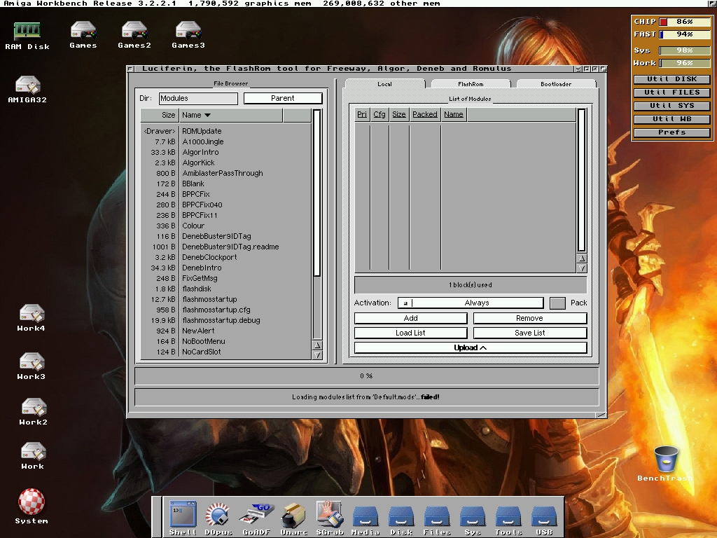

La tarjeta es ésta:

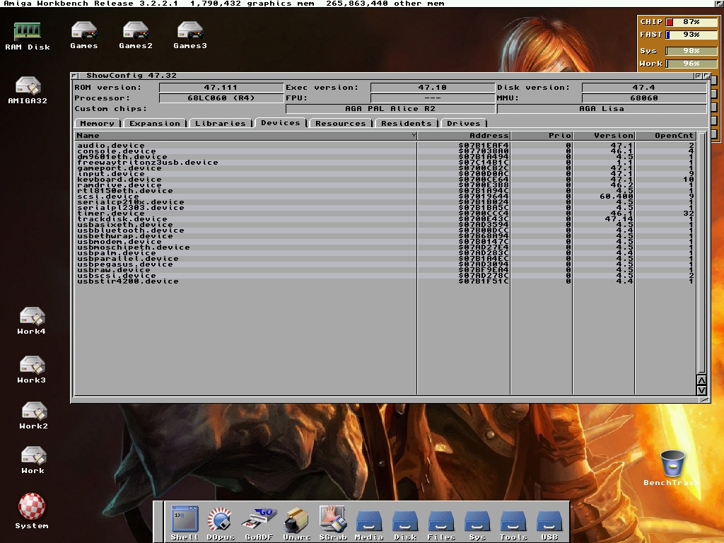

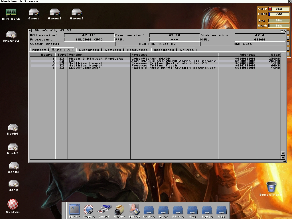

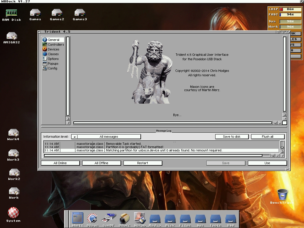

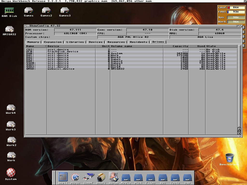

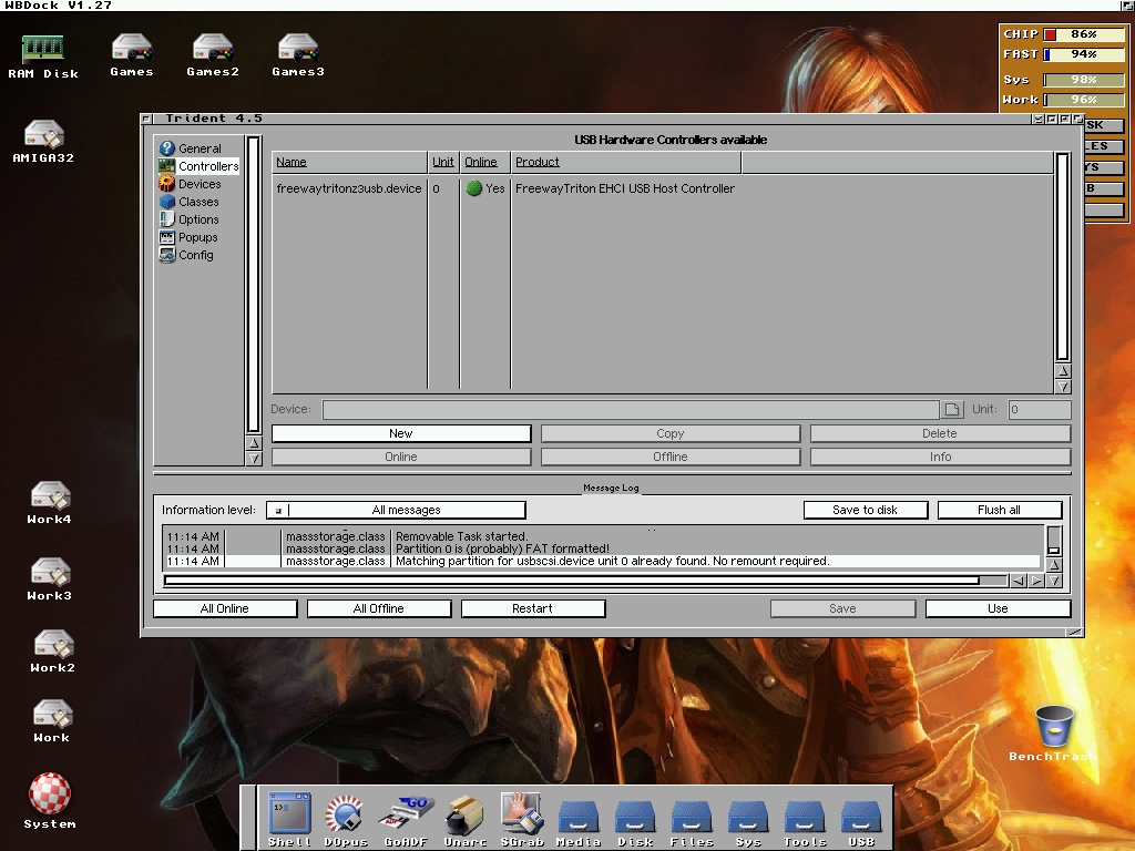

Y unas capturas de pantalla, una vez montada en el equipo y funcionando con un "pincho" USB de 32GB ...
Al igual que las Deneb, tiene una FlashROM de 128MBit (de los cuáles 14MB son para el USB Stack y 2MB para la imagen de recuperación) que es ideal para integrar módulos o librerías. En este momento no he incluido nada, pero todo se hará ... :sarcastico1:
