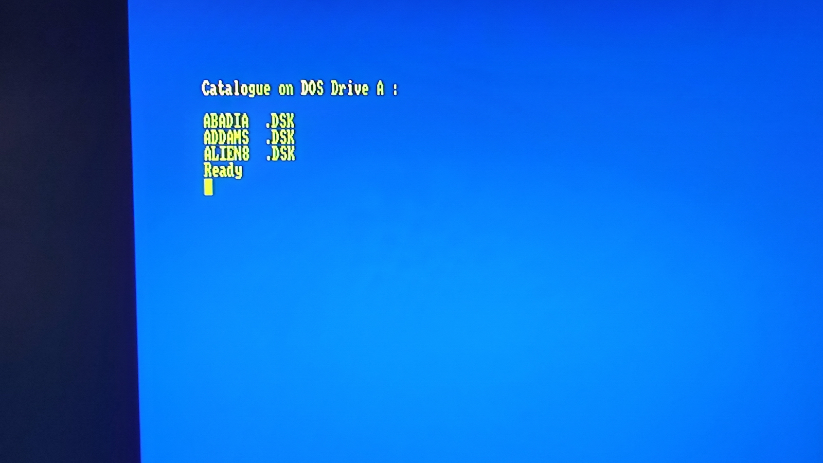

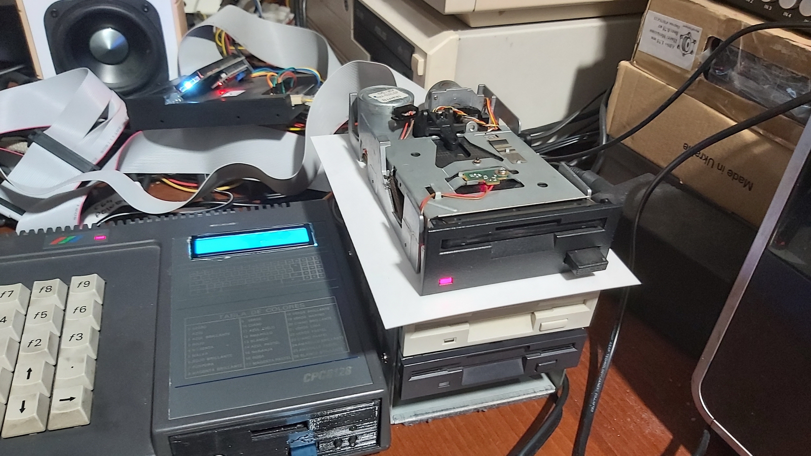

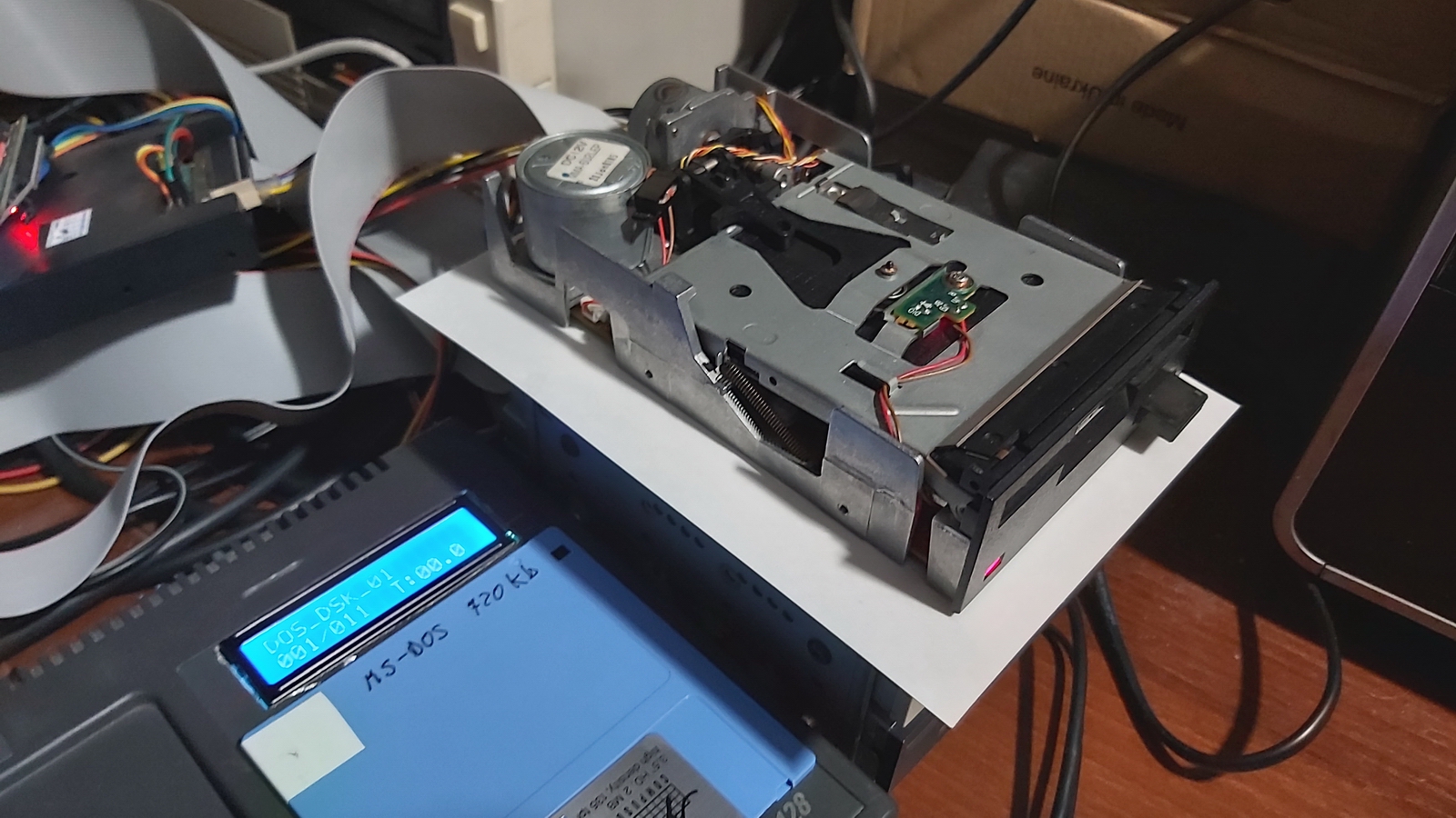

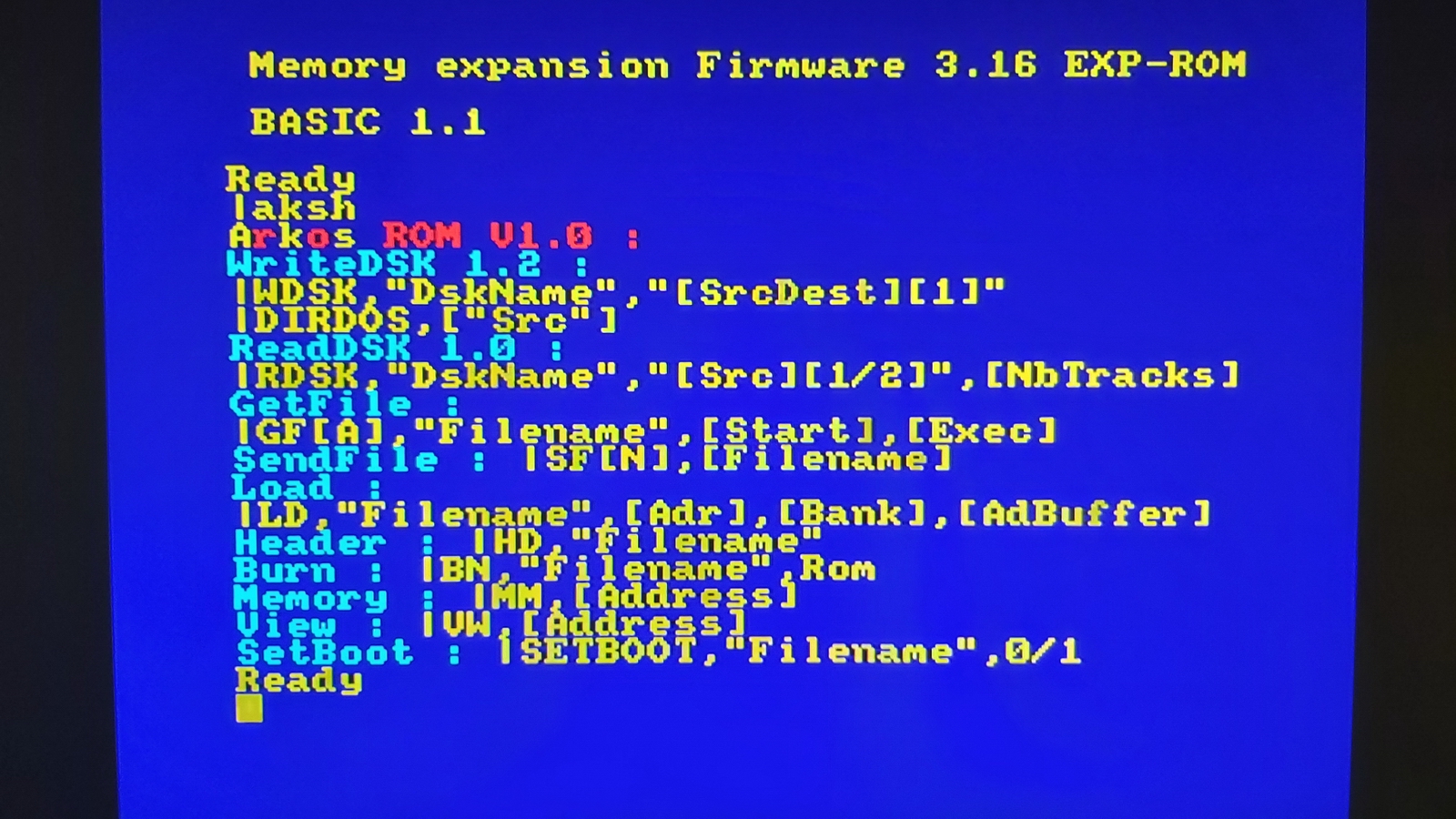

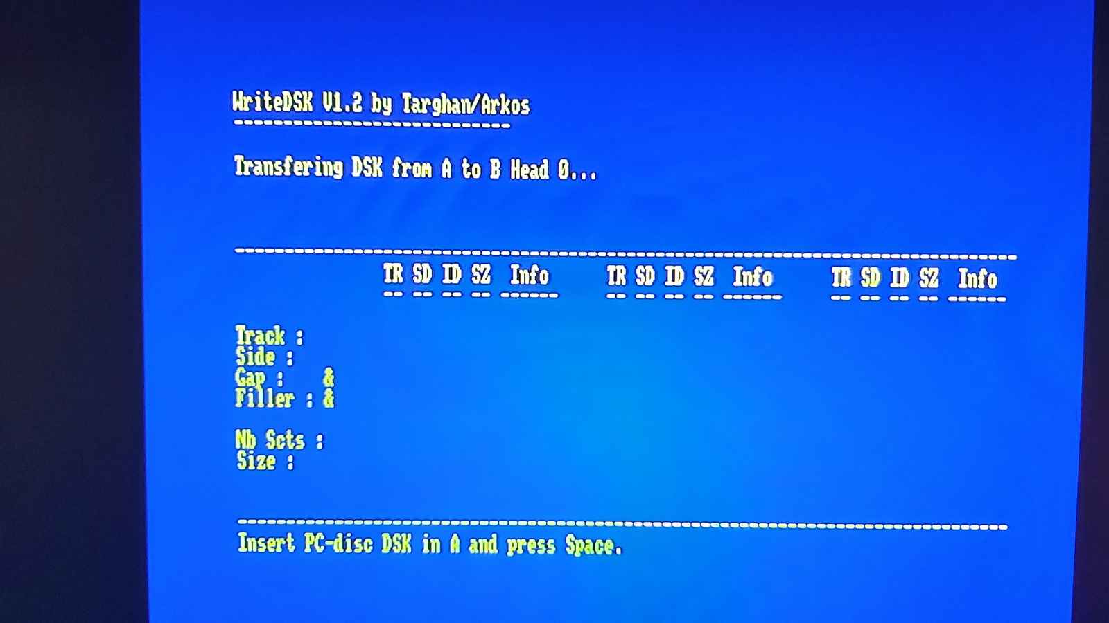

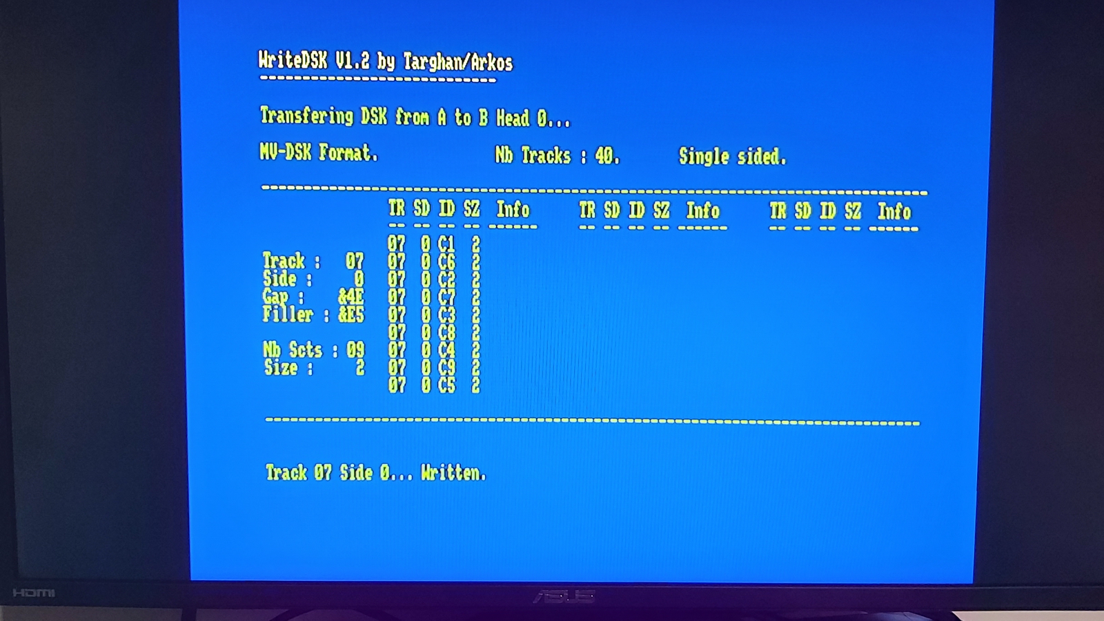

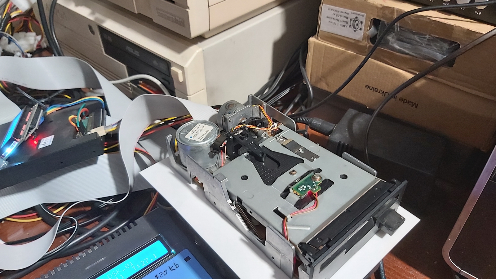

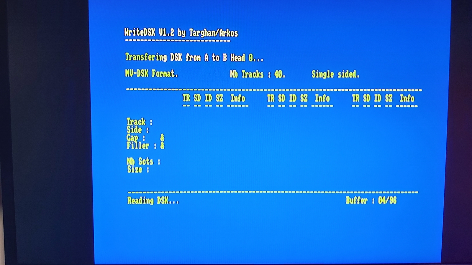

Estaba pensando en que, aunque le haya puesto la Gotek interna al CPC6128, le podía sacar algún provecho a las disqueteras de 3" ya que tengo un mogollón de discos de 3" y tampoco se trata de dejarlos que se pudran. Por otro lado, quería tener algún sistema con el que poder hacer copias de imágenes de discos originales (protegidas) a un disco de 3" y así tener un disco CF2 "original" ... vamos, que "cuando el Diablo no sabe que hacer, con el rabo mata moscas" ...
- He hecho un cable para poder usar la disquetera de 3" de forma externa y la he conectado.
- En mi PC WinXP, he creado un disco de 3.5" y 720K en formato MSDOS y dentro he puestro tres archivos DSK
- Ese disco lo he convertido con WinImage en una imagen IMA para leerlo desde la Gotek
- Como tengo un interfaz X-MEM le he puesto varias ROMs, entre ellas el Arkos ROM Pack que me permitirá leer un disco MSDOS desde la Gotek, grabar un DSK a un disco de 3" y así tener un disco CF2 "original"
Gotek interna y disquetera de 3" externa ...

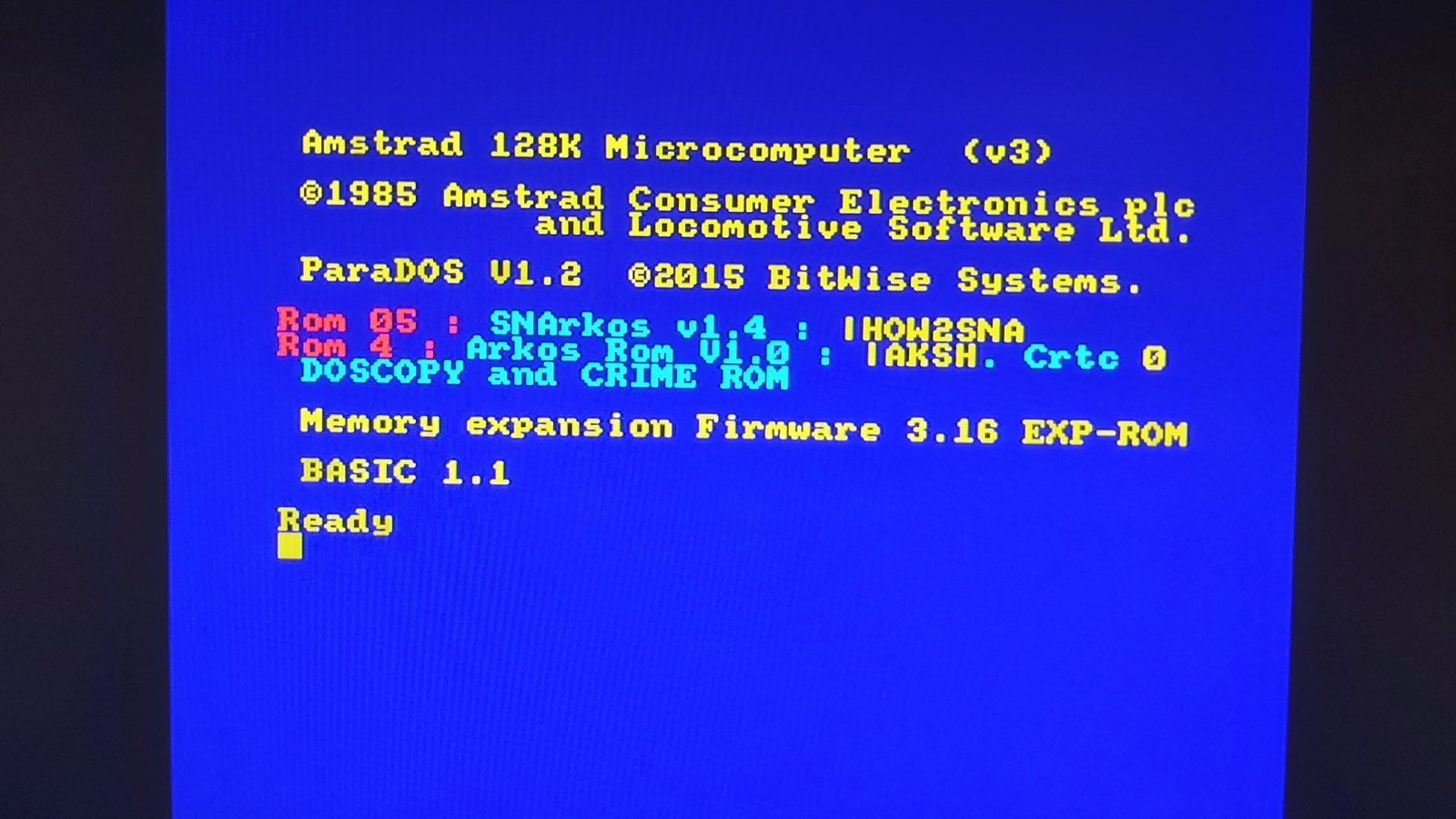

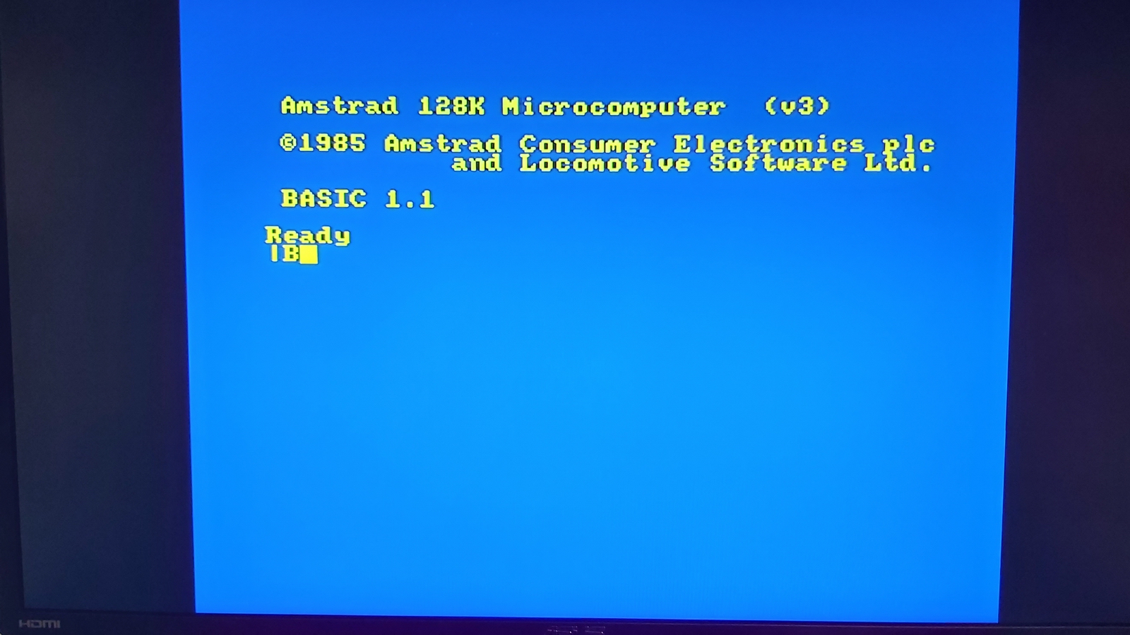

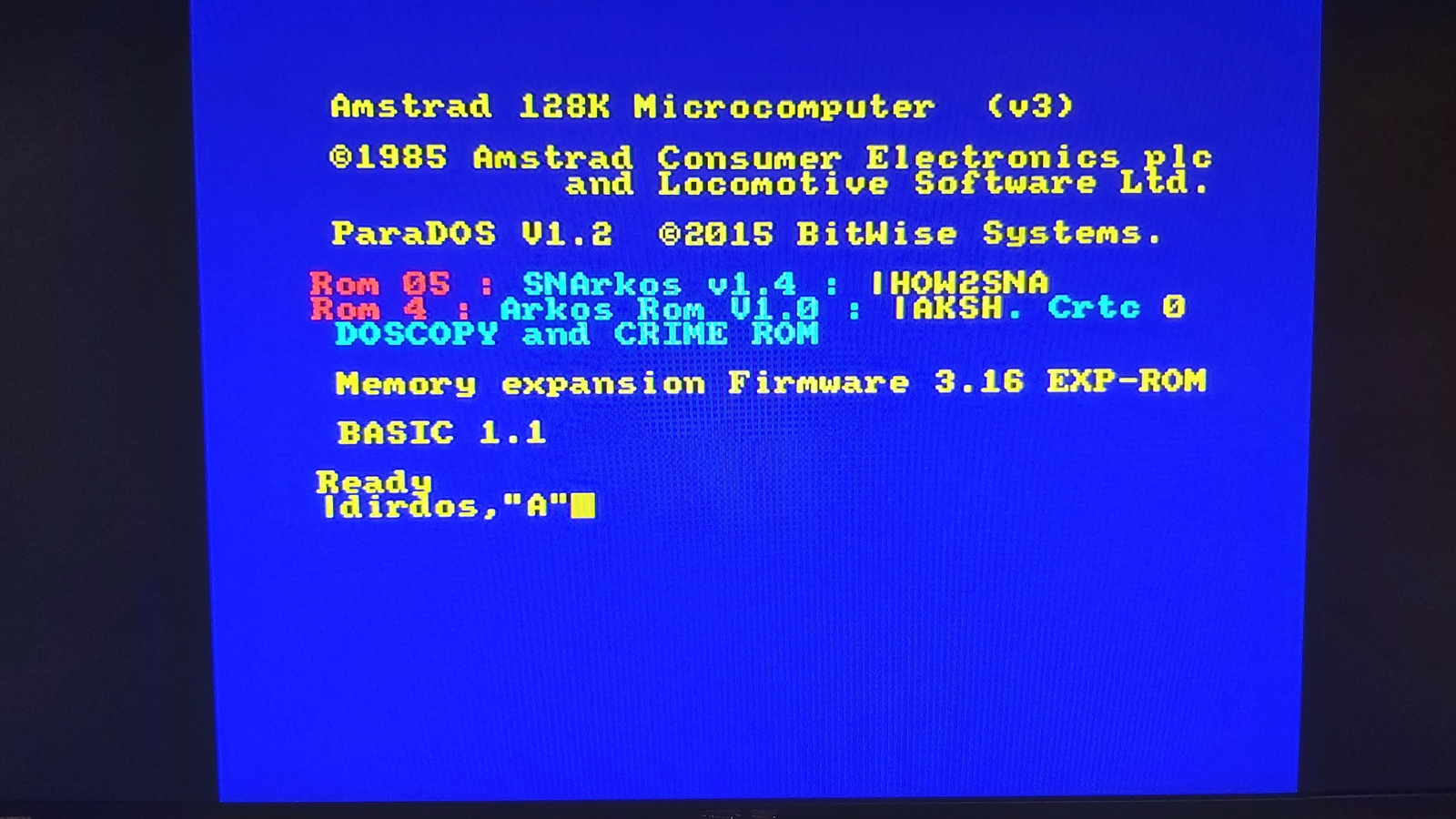

Encendemos el CPC y comprobamos las opciones que nos ofrecen las ROMs de Arkos

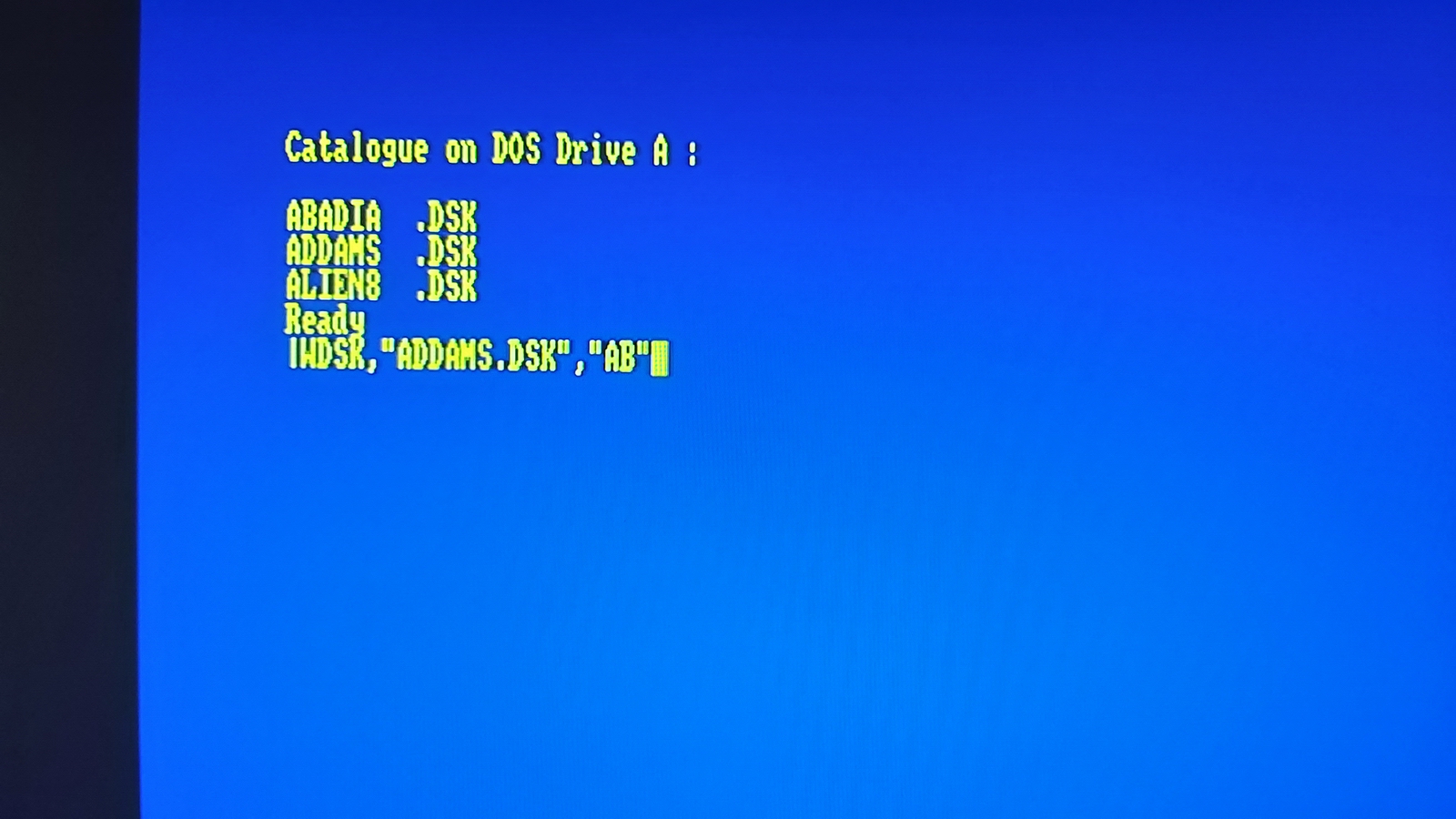

Comprobamos el contenido del disco MSDOS

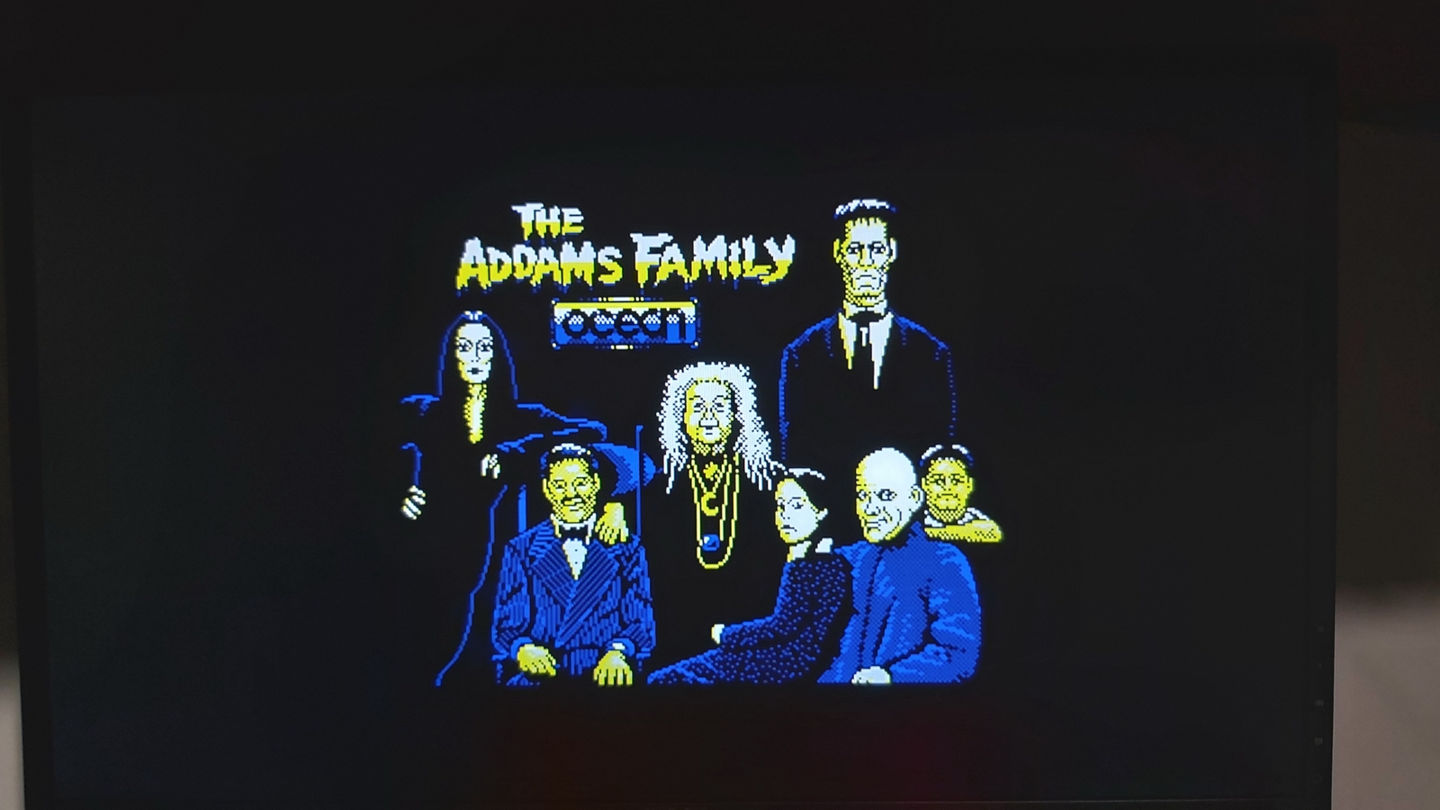

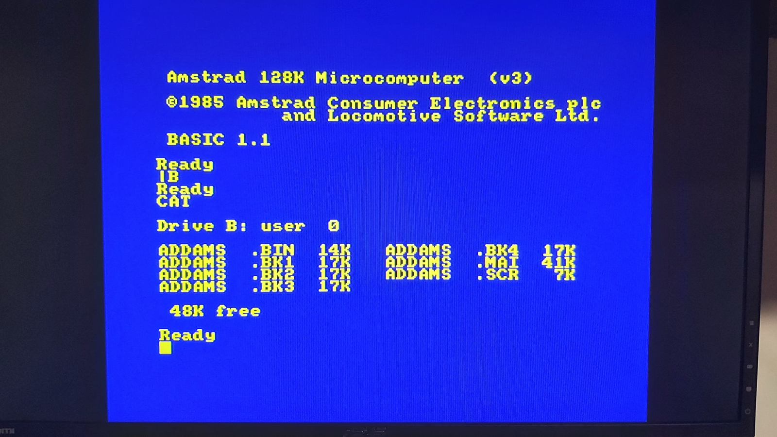

Ahora vamos a copiar la imagen DSK a un disco real de 3" ...

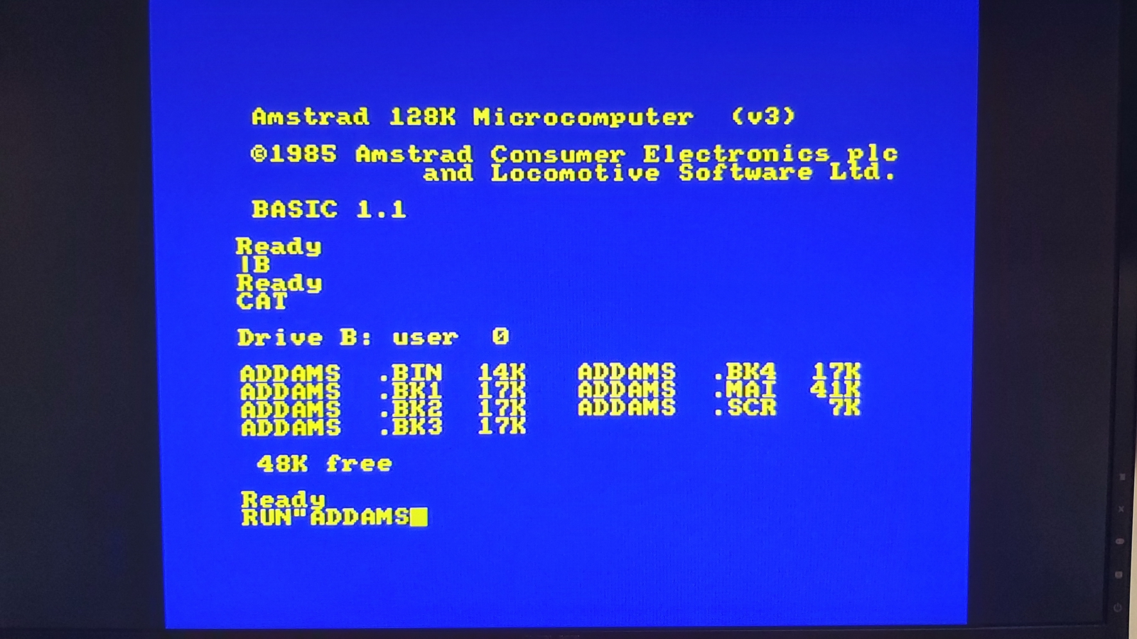

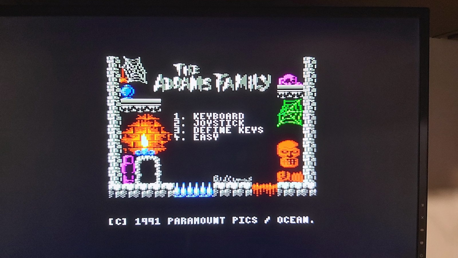

Una vez copiado el disco, desconectamos el interfaz y dejamos el CPC como "original" salvo por la Gotek interna y la unidad de 3" externa, claro ... Ponemos la unidad B (la de 3") por defecto y ejecutamos el juego ...
Buen, el disco de 3" funciona de PM ... ya puedo hacer backups y restauraciones de discos originales.

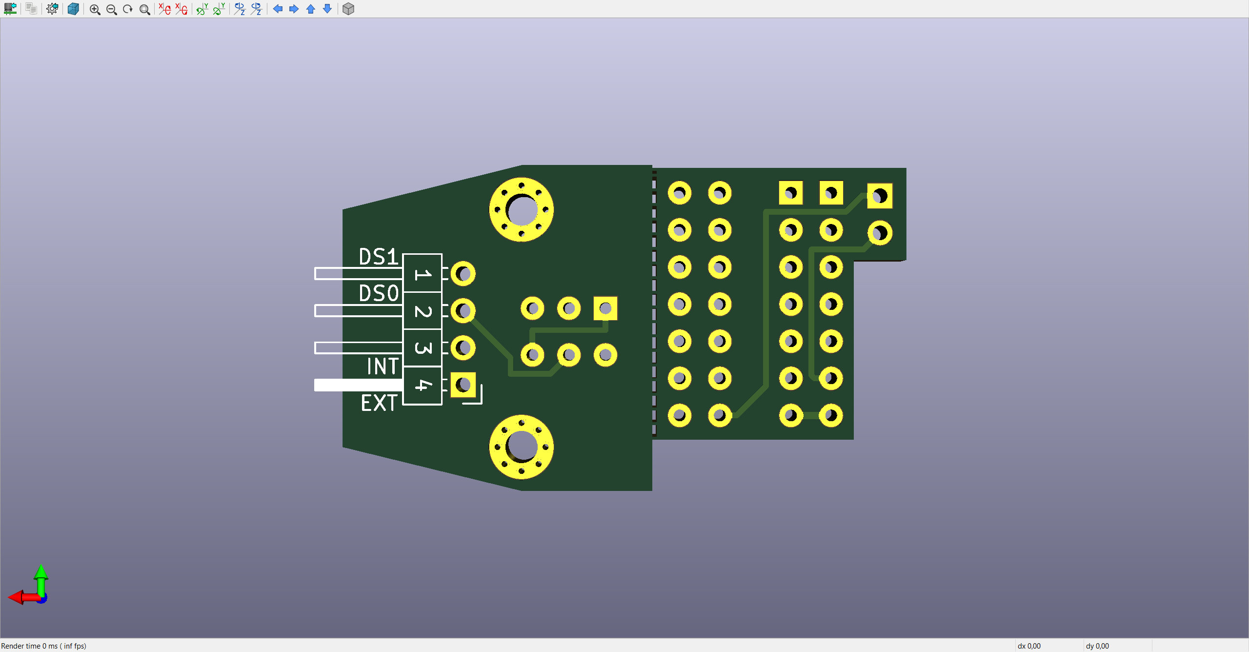

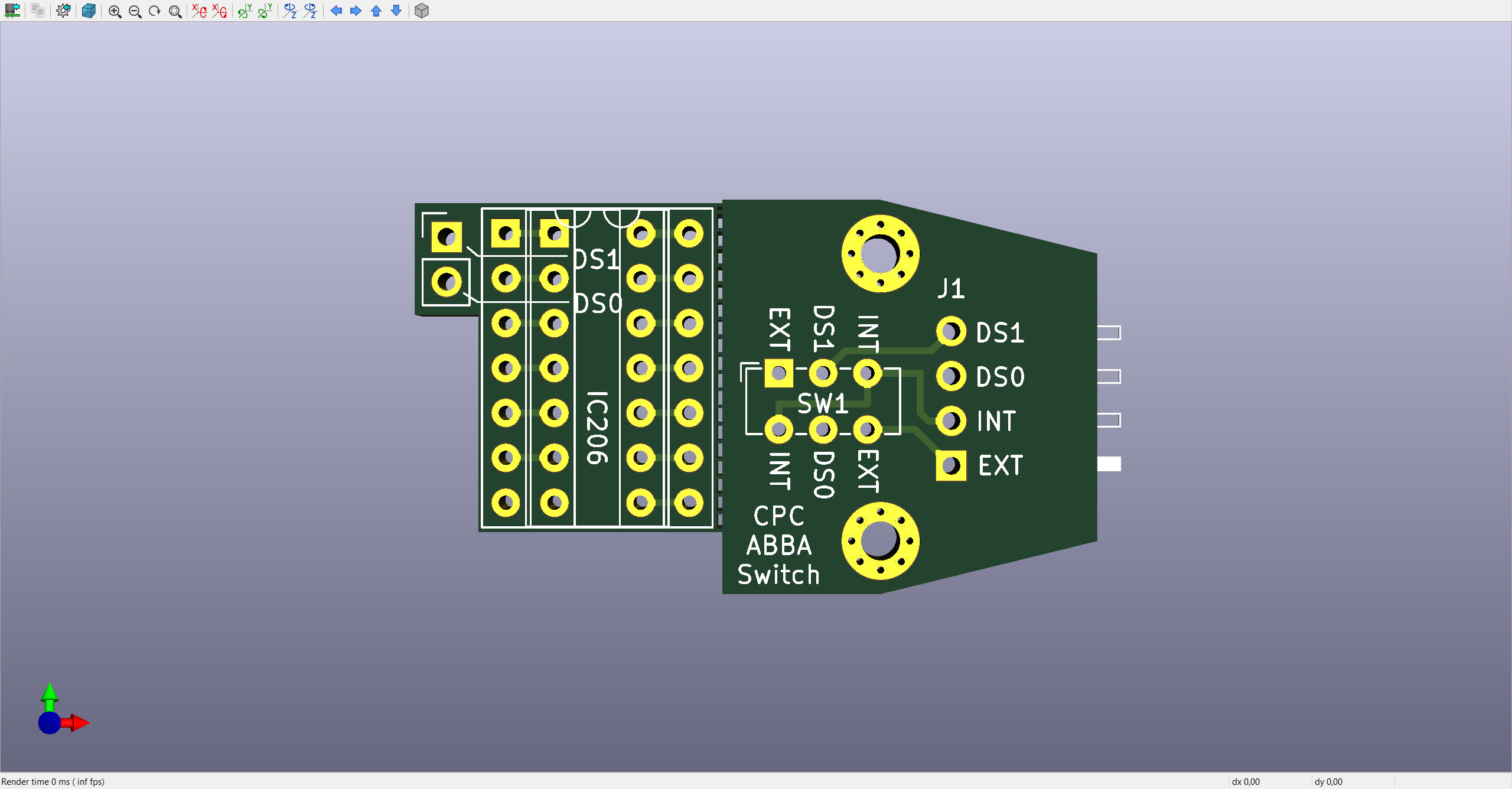

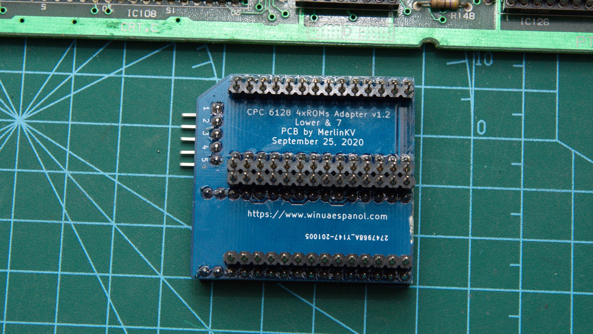

Por cierto, hace unos días y con el objeto de facilitar la modificación ABBA en los CPC, hice una variante sobre mi diseño inicial.
Son dos plaquitas que se separan con la línea de corte. Una va dónde el IC206 y la otra en algún lugar de la carcasa.
No sé, a mi modo de ver con esto se facilita un mogollón la modificación y queda curiosito.

Bueno, pues entre pitos y flautas ayer no me podía dormir, así que me levanté y me puse a trastear con el 6128, instalé la miniPCB al IC206, la plaquita ABBA y el botón de pausa.
No tengo interruptores DPDT pequeñitos (los pedí hace la intemerata, pero no se si llegarán algún día), así que le puse unos jumpers.
Ahora sí que es una gozada de 6128 ... multiROM, Reset, Pause, y ABBA .... cuando vuelva a casa ... si no me quedo sopa según entro .... toca copazo de escocés ...

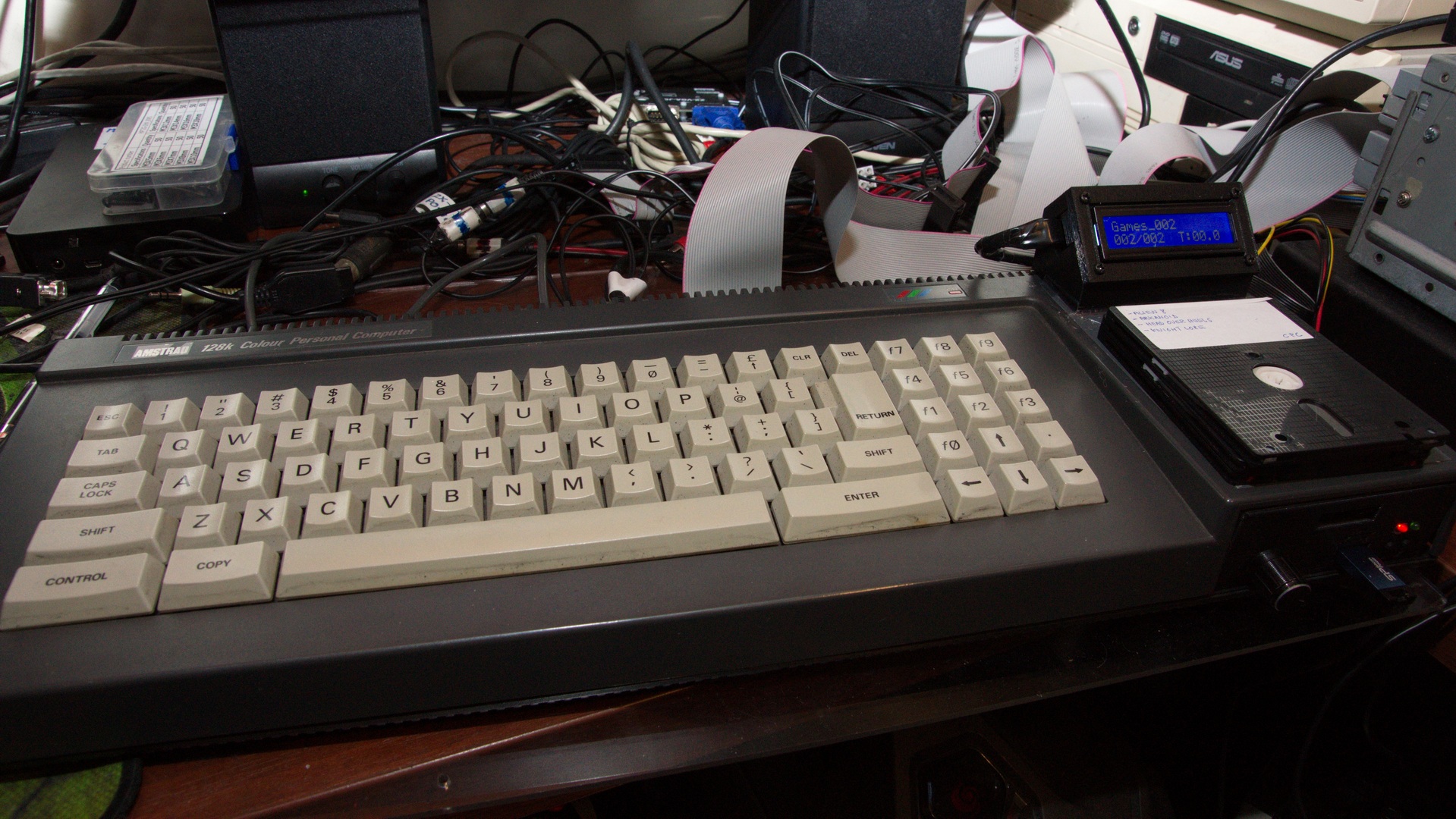

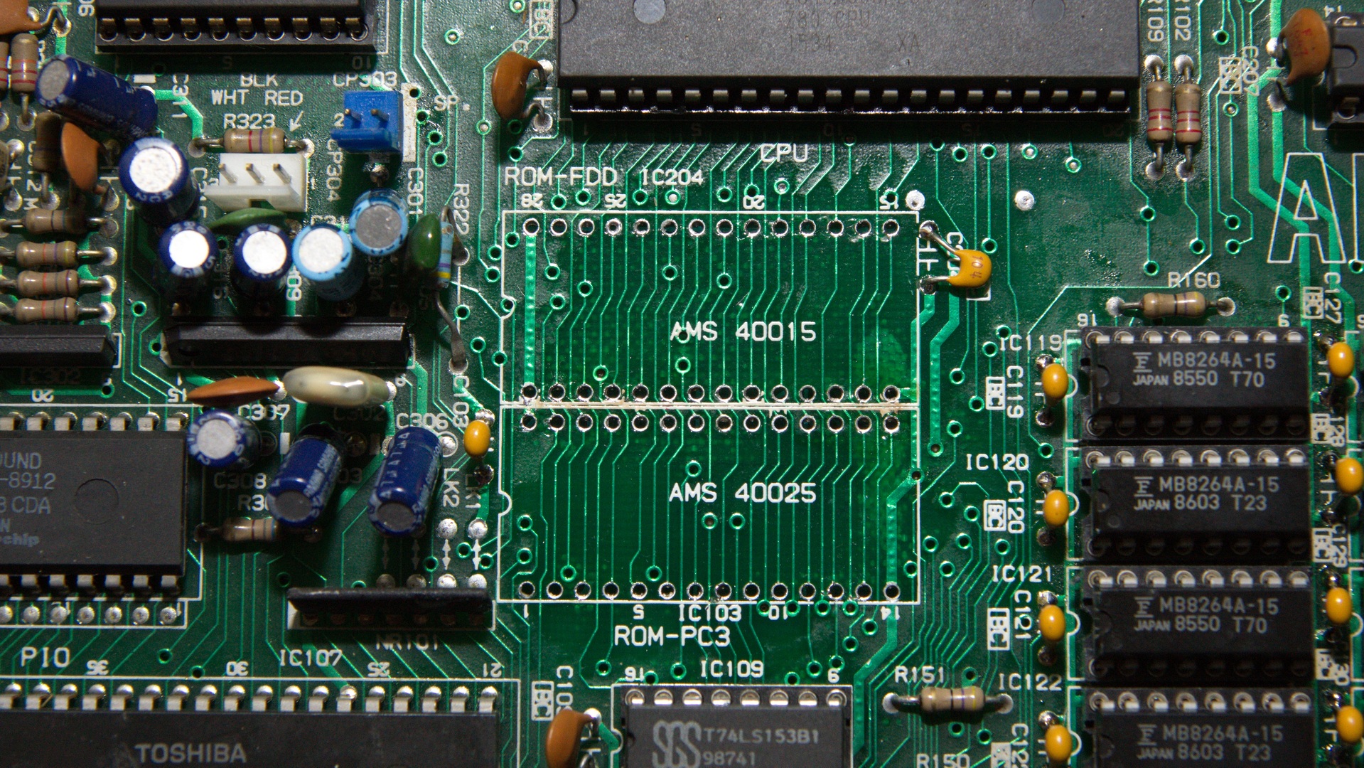

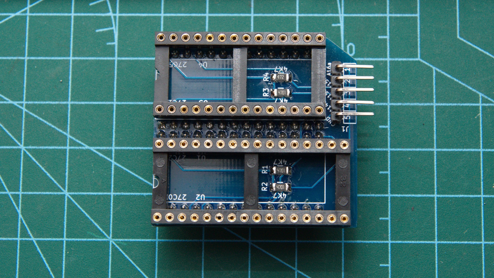

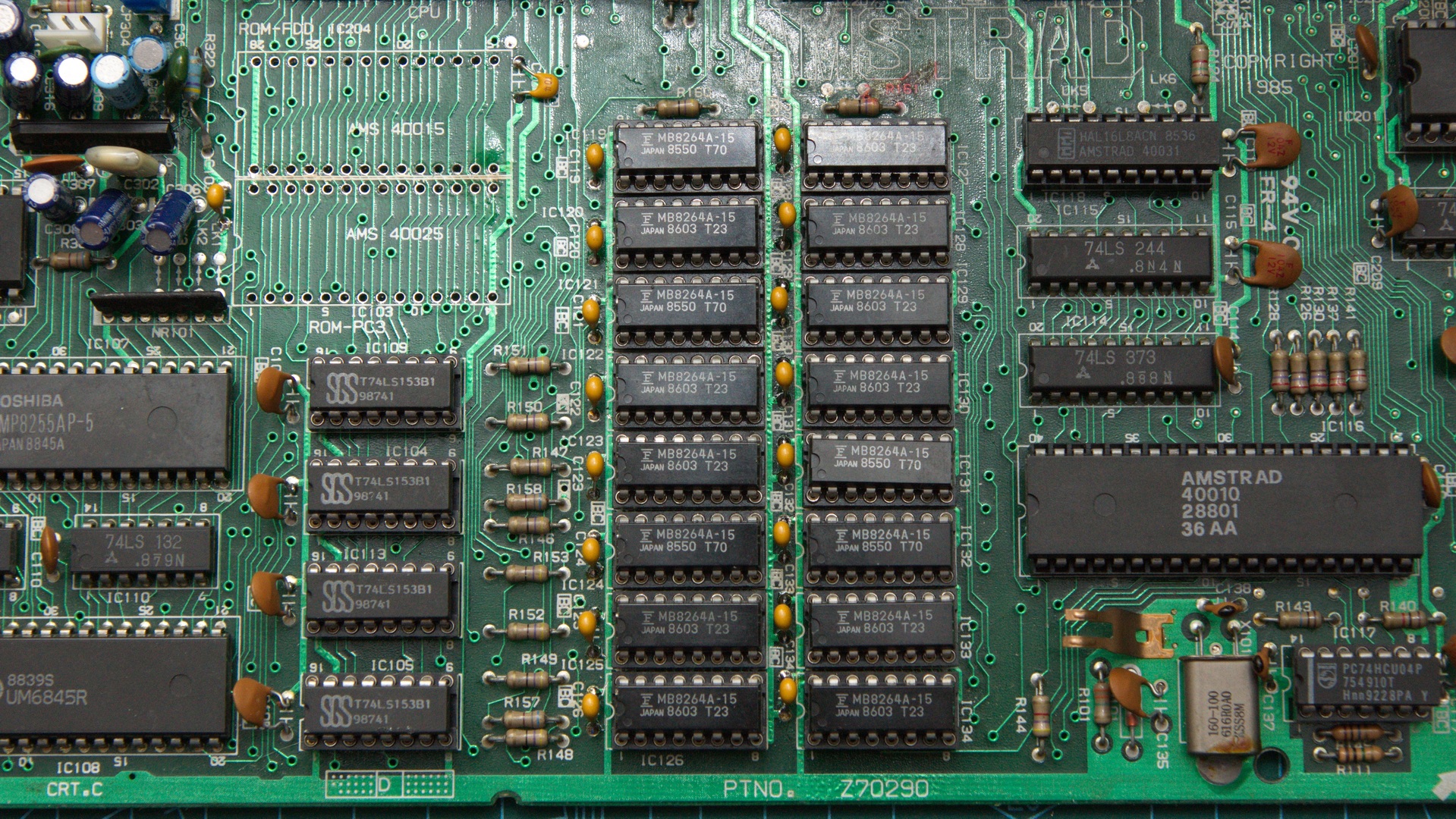

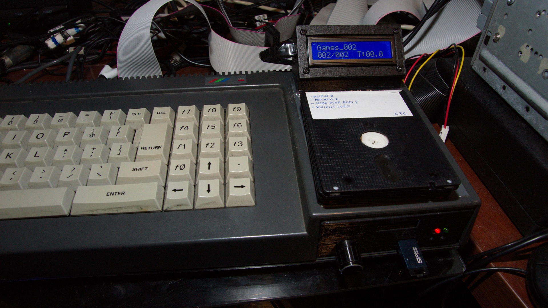

Bueno, este fin de semana me he puesto con un CPC6128 que tenía hecho polvo y aparcado desde hace muchísimo tiempo.
Básicamente le he hecho los mods que suelo hace siempre, aparte de cambiarle la RAM: Adaptador MultiROM, pausa, reset y conmutador AB<->BA.
La disquetera de 3" estaba demasiado hecho polvo, así que le he puesto una Gotek interna, pero esta vez el display va montado encima de la carcasa. Como disquetera externa uso de dos tipos, de 3" como la que se ve en las fotos o de 3.5".
Otro cacharrejo con unos años más de vida.
Con estos cambios, puedo tener un CPC6128 español o inglés y cambiar entre cuatro ROMs de floppy.
