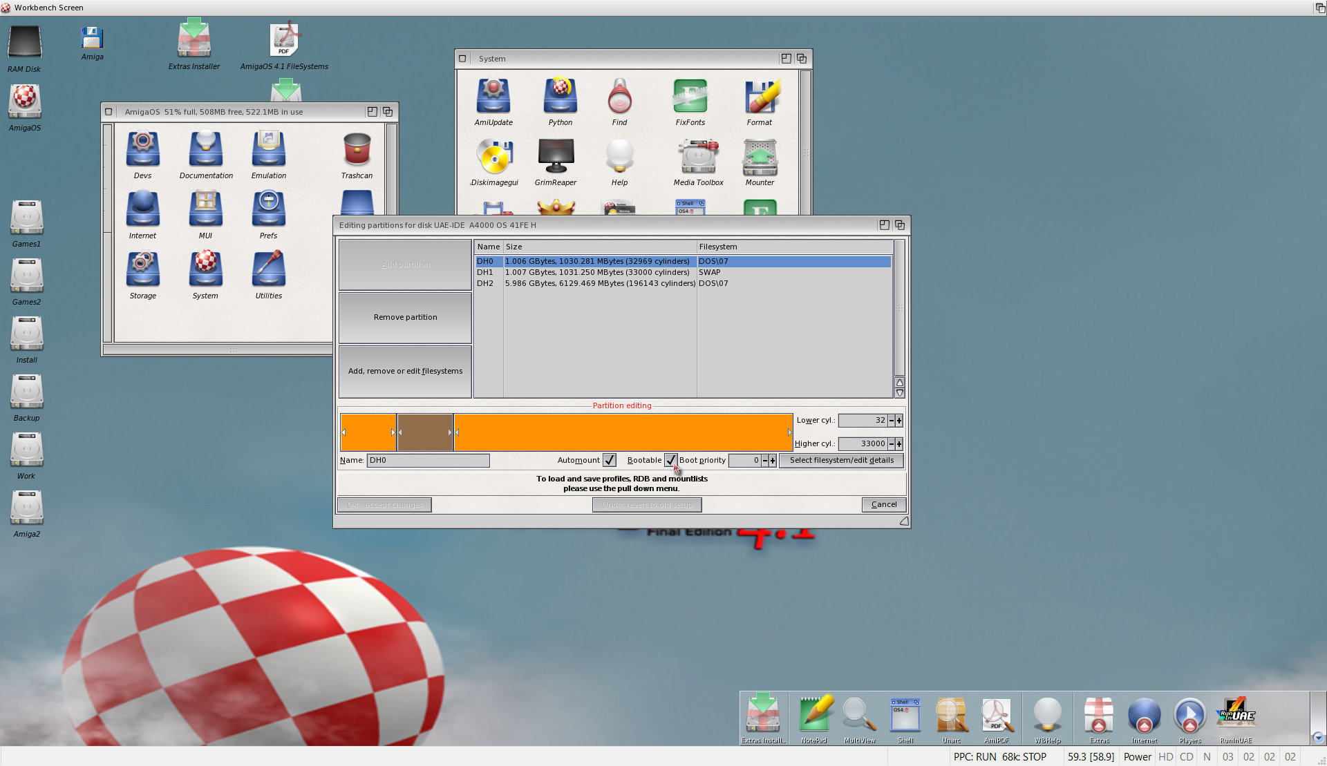

Por cierto, ponerlo como Full drive/RDB mode es absolutamente necesario para que el OS "entienda" correctamente la geometría del disco virtual que has creado.
Inténtalo como te dije unos posts más atrás ...
Configuras los discos duros pero no pones ninguno como Bootable
- Instalas el SO
- Reinicias con el CD de instalación dentro de la unidad
- Entras otra vez en la configuración de discos y pones DH0 como Bootable
- Guardas la configuración de discos
- Reinicias el ordenador y ...

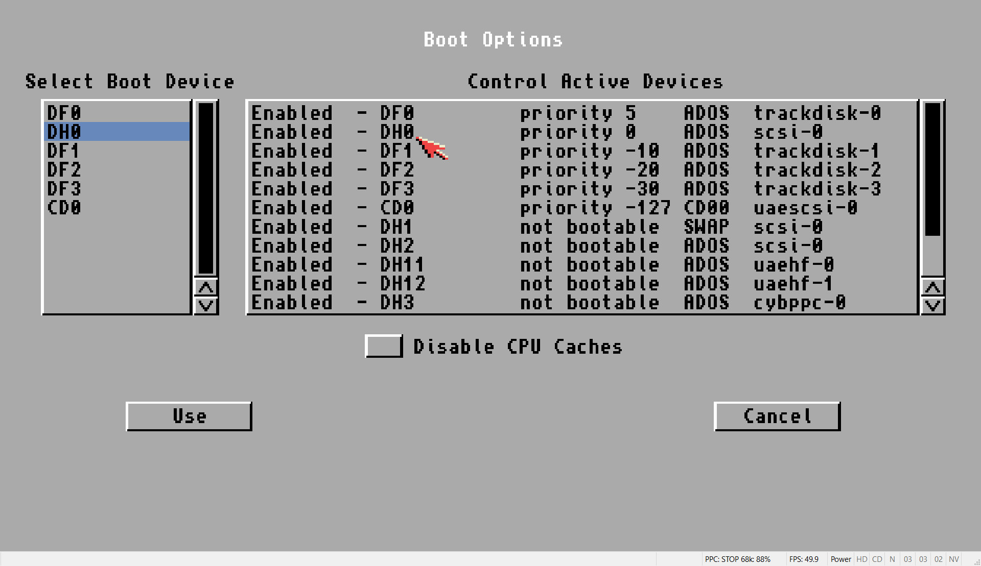

#44 Re: AmigaOS 4.1FE en WinUAE
Hola Santiago-H, alias mi joven Padawan ... :sarcastico1: :sarcastico1:
¿Tu configuración de discos se parece a esta? ....

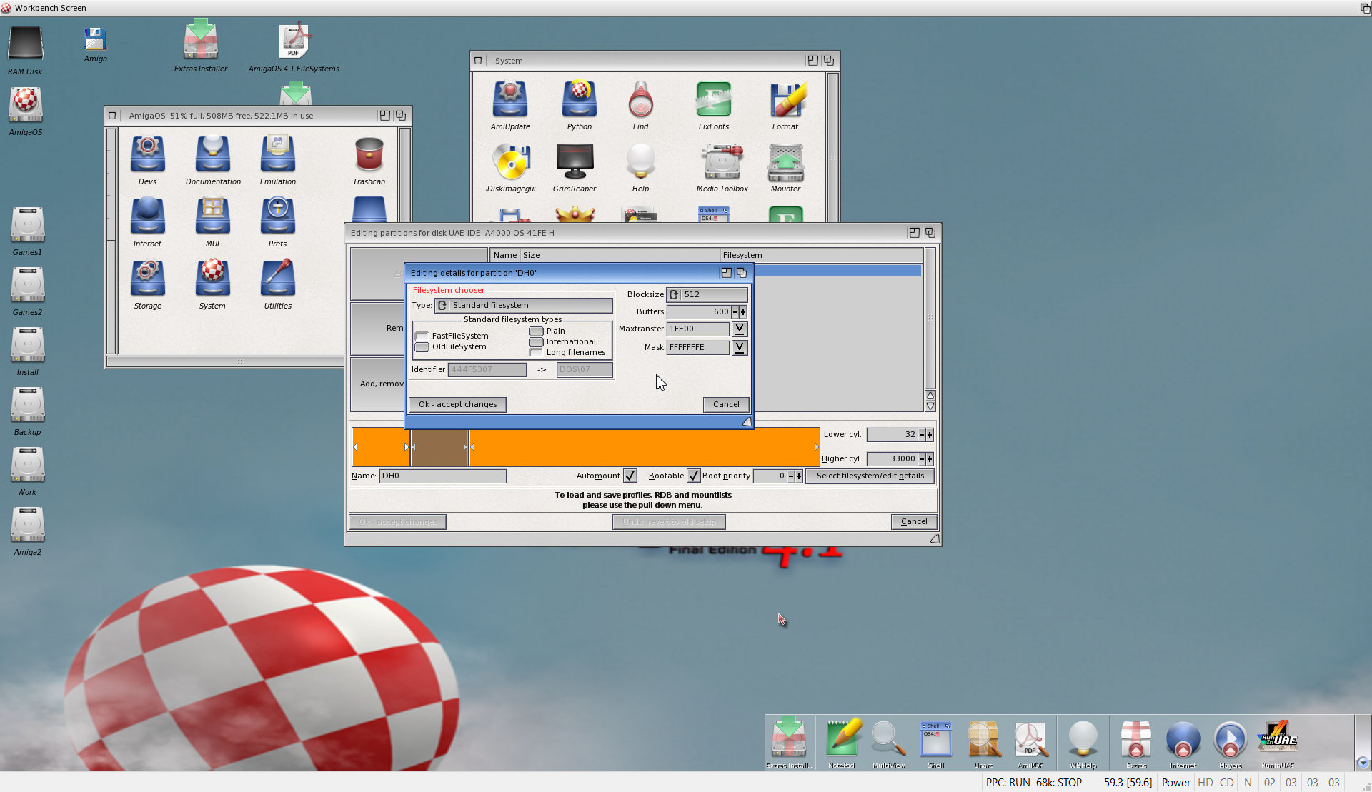

Creo que "casi" está bien.
He detectado una cosa ... que no sé si es lo que invalida el HD.
Dentro del apartado filesystem, el blocksize mio es de 1024,no de 512.
Se lo he cambiado, pero sale esto. ¿puedo eso joder el asunto?
Es distinto el mensaje de not dos disk, que recibía antes.
Voy a reinstalar teniendo en cuenta el blocksize.
