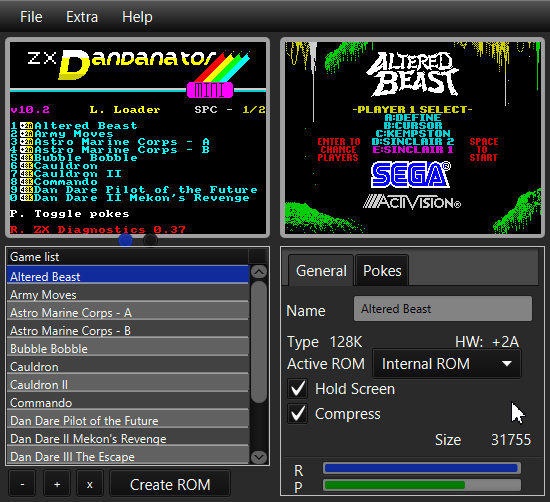

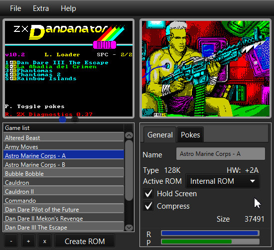

De todas formas carsa, ¿que juegos te fallan? Igual te puedo ayudar a configurar un ROMSet para tu 128K español.
Pues me fallan el Altered Beast, Astro marine corps a y b, tambien me he dado cuenta que los pokes en Jet Pack y Army moves no van, pero en abu simbel los he probado y si que van, no se que puede ser, ah y el Phantomas 2 se carga pero te pones a jugar y es como si le hubieras puesto pokes, vas atravesando todo......
#69 Re: ZX Dandanator MTD
Hola carsa.
Por eso os comenté en el post #65 lo de haceros vuestros propios ROMSet's
Como puedes ver son juegos en los que el hardware emulado es un +2A
A mí sí me funcionan los pokes del Jet-Pac
De todas formas, hoy ya no, pero mañana si puedo te grababo los mismos ROMSets, pero modificados para un 128 estándar, a ver si te funcionan.
Un saludote.

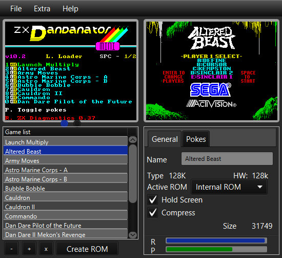

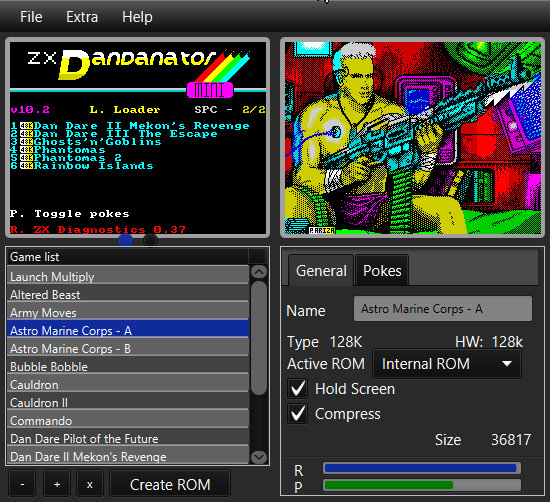

#70 Re: ZX Dandanator MTD
Hola carsa.
Bueno, pues he vuelto a crear el ROMSet 002.
Como puedes ver, ahora están preparados para el hard del 128K estándar. Los he probado en mi 128K español y funcionan sin problemas.
Te adjunto el ROMSet para que lo grabes.
Pasos a seguir:
- Grabas el archivo descomprimido en la SD
- Pones el seclector de ROMs a la derecha
- Lanzas el Multiply
- Seleccionas (+ ENTER) el archivo .rom y te dirá si quieres grabarlo en la Flash
- Le dices que sí, aparecera la pantalla de que se está grabando
- Cuando termine de grabarse en la flash se reinicia el equipo con ese nuevo ROMSet.
