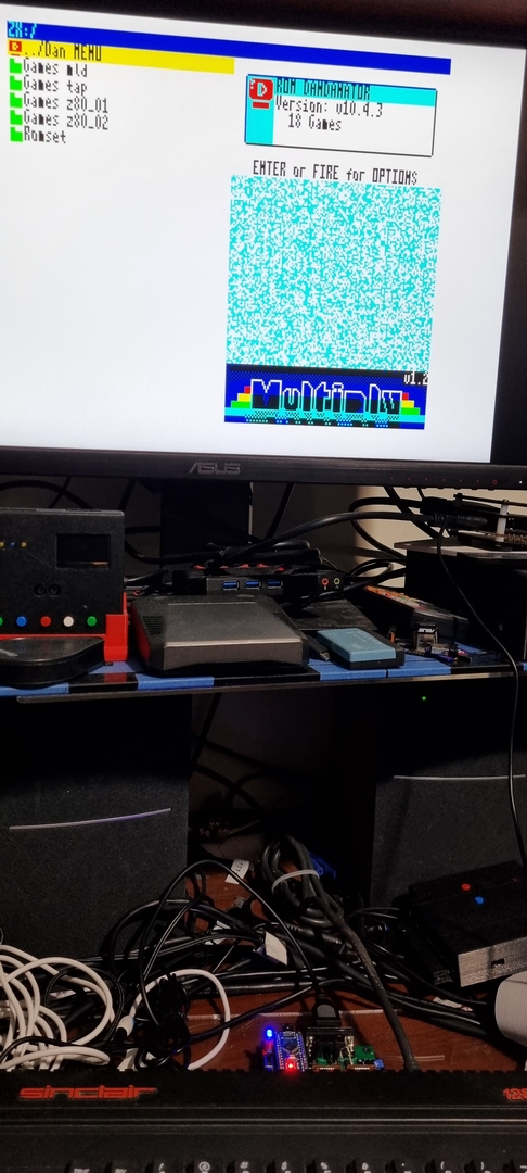

Localicé a alguien hace semanas que tuviera un Dandanator con ZX+2 Gris. Le pedí que probara Jetpac como ej. pero me comentó que lo tiene guardado, no lo usa por falta de tiempo. De momento no puede, ni sabe si podrá. No conozco nadie más. Es que yo soy de Amstrad... xDDDmerlinkv escribió: 10 Oct 2023 20:18
¿No tienes algún conocido cerca que tenga un 128k o un +2A o +3 para probar el Dandanator? ....
Intentaré contactar con alguien más...
Por otro lado, las 2 memorias que compré están malas.
Uno de los últimos juegos, que en caliente cargaban bien, a la hora de jugarlo a fondo se me cuelga en distintos puntos. Se trata del "Aliens Neoplasma" de 128K. Casca aprox. en un tiempo aproximado, primero aparecen textos con caracteres extraños. Luego pinta algún carácter colour clash en el marcador donde no debe. Un rato más tarde se cuelga. Sería parecido a los otros tipo Jetpac, Gunfright, etc. excepto que estos van bien desde cinta.
Resulta que ha empezado a ocurrirme justo tras la sustitución de las 2 memorias. Vuelvo a sustituir con las antiguas y el juego va perfecto. Les he lijado y limpiado los pines con alcohol. Las he probado mezcladas, ambas fallan. Pero este juego falla exactamente igual si lo cargo desde cinta. En cambio con las RAM originales el juego va perfecto, estoy a punto de pasármelo.
El caso es que en caliente, justo cuando se cuelga con estas RAM, les hago el Test completo y da todo correcto.

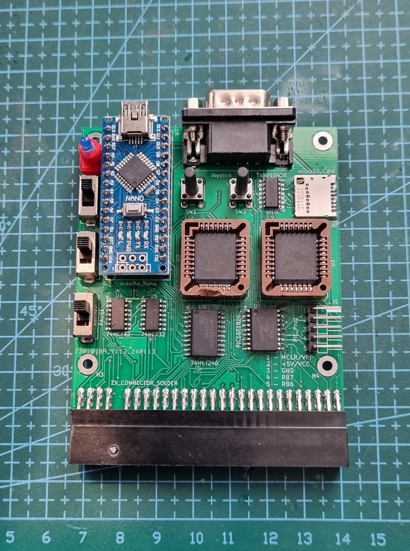

Buenas, pues hace poco que he resucitado un ZX Spectrum, y creo que lo tengo prácticamente operativo. Me he hecho un Dandanator MTD. Pero si bien parece que funciona todo. Hay 2 cosas que me tienen mosca. El led de power no se enciende (la polaridad es correcta y el led esta bien). Y si accedo al Multiply este no muestra nada en la tarjeta.
He revisado soldaduras y todas parecen bien, he probado con varias tarjetas y programas de formateo, metiendo ficheros de varios de los soportados con y sin carpetas y nada. Sobre la instalación y flasheo de todo creo que lo he seguido a rajatabla. No he encontrado casos similares, salvo el de que fuera el formateo. Pero he probado con varios formateadores en FAT16 y FAT32 sin éxito. Alguna Idea. Tendrá que ver con lo del led que no se encienda?
Todo lo del Dandanator "puro" funciona bien
Gracias de antemano!

#91 Re: ZX Dandanator MTD
Hola:
Sobre el LED ... ¿Has probado a conectarlo a la inversa? ...
El LED no debiera afectar en el funcionamiento, ya que solamente te indica si el MTD está recibiendo alimentación. Sobre el Multiply ... ¿Has probado a actualizarlo desde el ROM generator? ¿Se actualiza bien? ...
Aunque por lo que indicas, entiendo que sí se actualiza correctamente.
¿Has actualizado el PIC pulsando los dos botones en el momento de arranque? ...
¿Puedes poner unas fotos del MTD que se vea bien la PCB por arriba y por abajo?

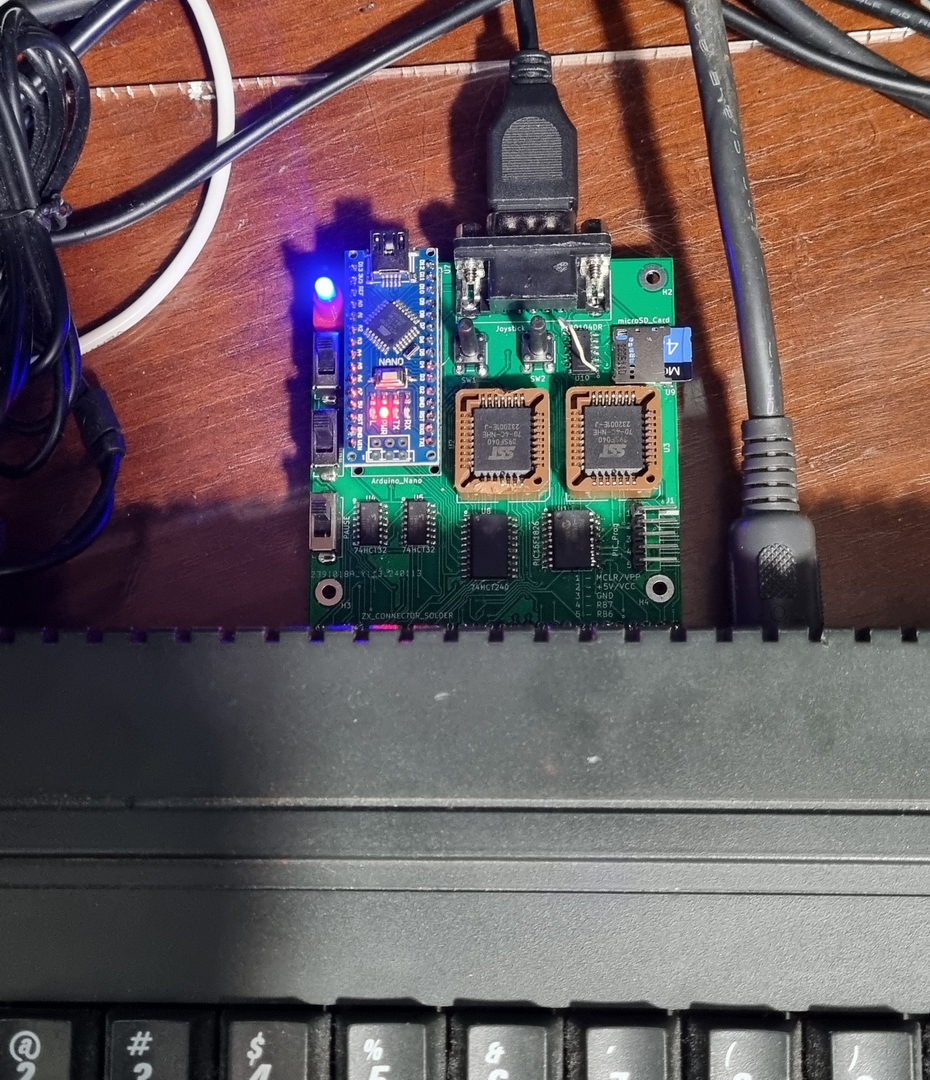

Buenas. El led efectivamente lo he invertido y está funcionandomerlinkv escribió: 03 Feb 2024 23:20 Hola:
El Multiply se actualizo correctamente desde el rom generator. Y en principio no hay errores, lo que pensaría que sí, se actualiza bien.
Y correcto, tambíen se actualiza el PIC correctamente si arranco con ambos botones presionados.
Dejo las fotos de la placa a ver si se ven bien
Gracias por las indicaciones!

Hola PATMURT:
Bueno, revisando las fotos, veo que hay cosas que parecen sin soldar o con soldaduras un poco "extrañas" (como los pulsadores, por ejemplo). No obstante dices haberlas probado y que están bien por lo que las daremos por buenas.
En la foto que pones de acceso al Multiply, si pulsas enter en DAN Menu debiera salirte el menu de la ROM activa con los juegos que contiene y no sale por lo que no está "recogiendo" bien la información.
Otra cosa que aprecio es que ese "nano" parece un clon "raruno" y puede ser que de ahí vengan los problemas. Porque una cosa es que se actualice y otra que funcione.
¿Tienes algún Arduino Nano original para probar?

merlinkv escribió: 07 Feb 2024 10:42 Hola PATMURT:
Buenas de nuevo, traigo buenas noticias.
Los pulsadores estan soldados, pero son smd y estan soldados sobre la parte de arriba, no sobre el pinhole, y si funcionan correctamente. Estaban descartados que fueran el problema.
Probe con otro arduino, no original, pero de otro fabricante distinto. Volví a repasar y limpiar todas las soldadura, sin exito.
Ya a la desesperada y cosa que quizas deberia haber hecho antes me puse a medir resistencias. Cuando mido las que deberian ser de 3K3 Resulta que son de 3.3 Ohms, y mira que he repase las soldaduras veces. Estaban etiquetadas como 3K3 en la tira donde vienen y me fie de lo escrito
Ya visto eso, ya vi algo de luz, y cambiando las 3 resistencias de ese valor, ya del tiron me lee las tarjetas. Asi que lo tengo full operativo
Gracias por el apoyo y soporte merlinkv
Ya esta flamante con etiquetas de dymo

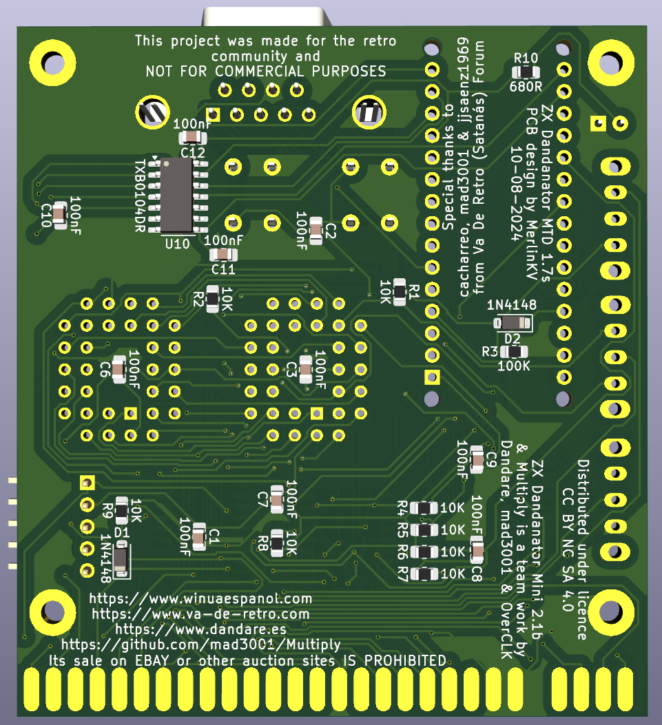

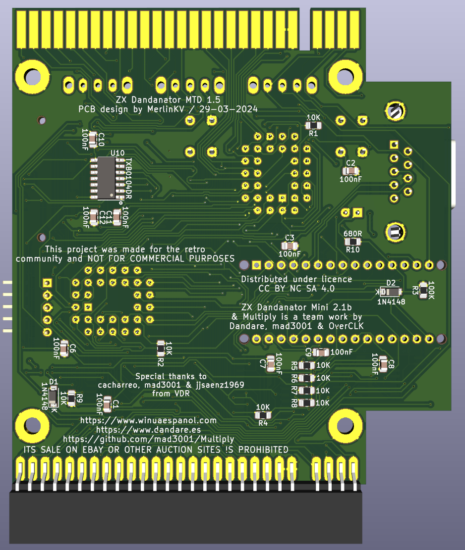

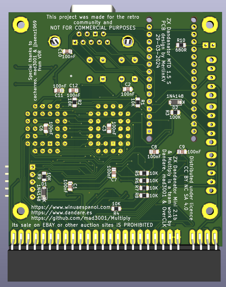

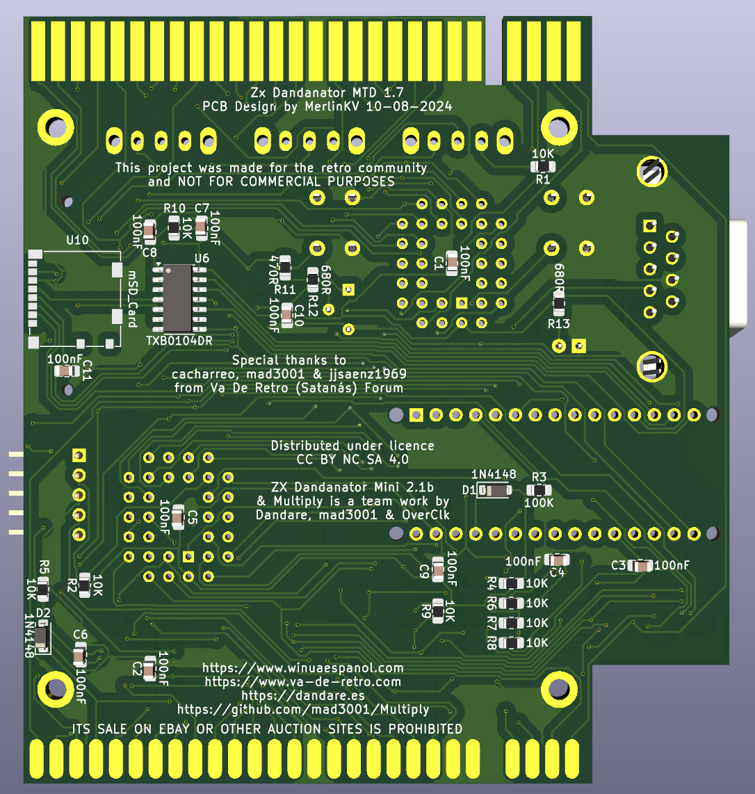

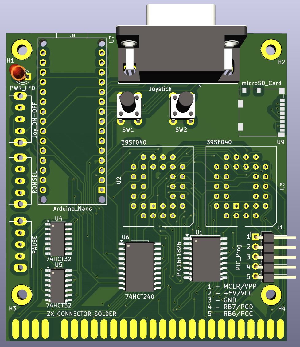

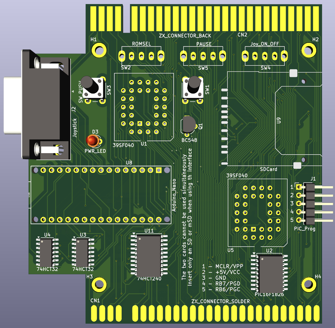

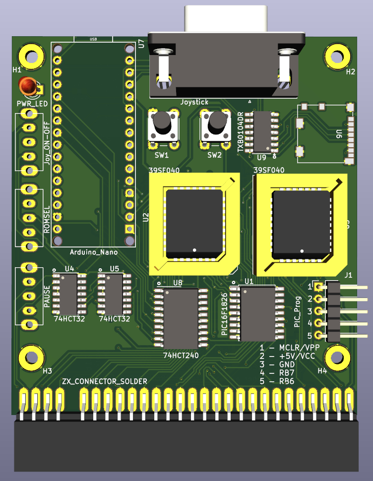

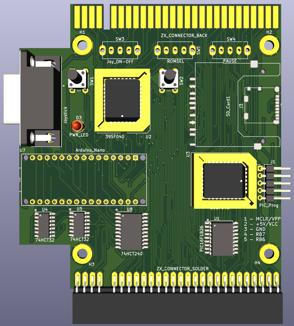

Hace unos meses @mad3001 y @cacharreo (ambos de VDR) y pintza, me hicieron una serie de comentarios y sugerencias que me llevaron a hacer un par de nuevos diseños del ZX Dandanator MTD.
Las dos nuevas versiones: 1.5 y 1.5s (de "Small") se diferencian de las anteriores en:
Versión 1.5s:
Estas son unas fotos del primer prototipo que monté de la versión 1.5s y que, tras arreglar un pequeño error (solucionado en los nuevos Gerbers y esquemas), funciona perfectamente.
En fin, cualquiera que desee montarse uno, tiene todo disponible en mi Github.
Espero que os haya gustado.
- La versión 1.5 es de longitud completa, tiene un conector de bus trasero y las huellas para una SD o una mSD.
- La versión 1.5s es bastante más pequeña con una sola huella para una mSD y no tiene el conector de bus trasero.
- La mayoría de los componentes ahora son SMD/SMT.
- La GAL ha sido sustituida por IC's de la serie 74HCT (no más problemas con las GAL's de "chinolandia")
- Se ha rediseñado por completo la circuitería de acceso a la SD/mSD. Ahora es mucho más eficaz.
- Se ha añadido un conector para permitir la programación del PIC (si fuera necesario).
- Ahora se puede programar el Arduino Nano directamente (no necesitas desactivar el joystick).
- El número de interruptores se ha reducido a tres: ROM SELECT, JOYSTIC ON-OFF y PAUSE
- Algunos usuarios encuentran la luz del LED de alimentación demasiado brillante, para solucionarlo basta con sustituir R10 (680R) por una resistencia de 1K o un 1K2.
Versión 1.5s:

Muy buenas a todos!!
Han pasado ya 2 años desde que vi este proyecto, y me puse a recopilar todos los componentes necesarios y pedir la placa, tengo la versión 1.0, he visto que se ha actualizado a la 1.8
En fin, después de una larga espera me he decidido soldar los componentes y estoy intentando imprimir la carcasa para el dandanator, mañana intentaré subir unas fotos del resultado. Mi duda es, solo veo la parte de arriba y la de abajo de la carcasa junto con el botón de lo interruptores, pero no veo el botón de los pulsadores ni la base del led de encencido que veo en vuestras fotos en los archivos de Github
, donde están alojados esos STL?
Un saludo!!
Actualizo con fotos:
Un saludo!!
