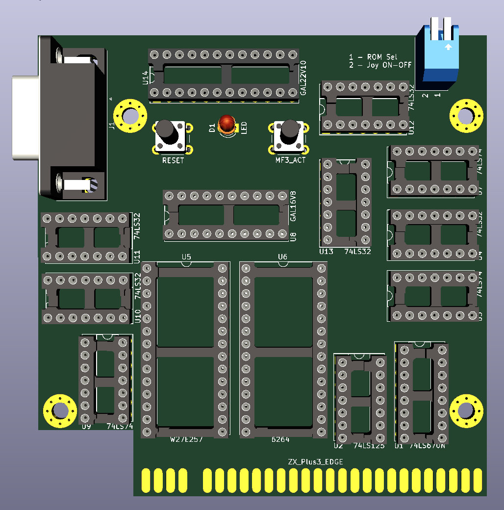

¿Has pedido ya las placas?
Si no es así, espera....no se si la implementación del puerto Kempston del PlusD es correcta....
Vamo a ve...el puerto Kempston es el 31 y por tanto A5 debe valer 0 sí, pero también A6 y A7, o sea, que las ecuaciones no son 100% ortodoxas...
Es por eso, y es por ello que luego vienen los "conflictos" con algunos dispositivos, por lo tanto la decodificacón del puerto Kempston deberia ser Kempston = IOREQ # RD # A5 # A6 # A7;
Seguramente con solo comprobar que A5 este a nivel bajo sea suficiente pero no es lo correcto ya que daria igual leer el puerto 31 (el correcto) que el 223 o el 159 o el 95.....todos leerian el estado de los primeros 5 bits del bus de datos en ese momento...

Estaba a punto de pedirlas.
OK, pero una cuestión.
Según los esquemas de otros dispositivos:
A5 (del bus de datos) ---- interruptor ----- JOY_EN (en el esquema, en las ecuaciones A5 en el pin 1 de la GAL)
En principio esto activa y desactiva el Joystick.
Si desactivo A5 (es decir, interruptor en OFF) pero A6 y A7 siguen activas y la decodificación es:
¿Se desactivaría el Joystick?
Además debería asignar pines a A6 y A7 ¿no?, por ejemplo:
PIN 9 = A6;
PIN10 = A7;
De todas formas, ecuaciones similares (con solo A5) las incluyen el DMini y la PlusD y no tengo problemas con el joystick, eso sí, sin conectar otros interfaces.
Pero al fin y al cabo esa es la idea, no necesitar conectar otros interfaces mientras tenemos conectada la MF3.
PIN 9 = A6;
PIN10 = A7;

Sí..sí...al desactivar A5 solo, el joystick no funcionaria, y sí, deberias rutear A6 y A7, pero eso es SOLO en caso de querer hacer un puerto KEMPSTON norma 100%.
Supongo que la inmensa mayoria de juegos (no se si el 100%) no decodifican el puerto entero, SOLO miran si A5 esta activo a nivel bajo y chimpúm...o sea, que a los juegos les importará un pimiento (o boniato) si decodificamos el puerto correctamente, peeeeeero luego viene nosecual periférico que el acceso a su puerto tenga A5 y A6 por ejemplo y la liamos...(eso es un supuesto a que no conozco ninguno que haga uso del pueto 9Fh...
Repito....SOLO en caso de querer NORMA KEMPSTON 100%

¡Genial! Esa era la duda que tenía.
A ver que te parece:
Teniendo en cuenta el paso:
A5 --- interruptor --- JOY_EN
Má molao eso de .... o boniato ...
► Mostrar Spoiler

Enrutando nuevamente ...

Bueno, ya te digo que no entiendo mucho de ecuaciones de GAL (casi nada) pero si desactivando A5 se desactiva el Joystick, entonces creo que debería funcionar correctamente.

Kempston = IORQ # RD # JOY_EN # A6 # A7;
Esto esta mal....
Esta BIEN
esa algebra de boole...ya atras olvidada....
No me hagas casoooooo....esta bien!!!
Not (a and b) = not a or not b
Debiera ser....
Kempston= IORQ & RD & JOY_EN & A6 & A7;
Se decodifica en el caso en que TODAS las señales sean 0, por eso luego dice así:
D7.OE = !Kempston;
D6.OE = !Kempston;
D5.OE = !Kempston;
D4.OE = !Kempston;
D3.OE = !Kempston;
D2.OE = !Kempston;
D1.OE = !Kempston;
D0.OE = !Kempston;
Las salidas se activan cuando NOT ( kempston )
Esto esta mal....
Esta BIEN
Debiera ser....
D7.OE = !Kempston;
D6.OE = !Kempston;
D5.OE = !Kempston;
D4.OE = !Kempston;
D3.OE = !Kempston;
D2.OE = !Kempston;
D1.OE = !Kempston;
D0.OE = !Kempston;

De todas formas, eso no afecta a la pcb, así que luego seria depurar el "codigo" de la GAL...
en caso de que no chute....

¿Ves?
En las ecuaciones de DMini y PlusD está con #, no con &

Sí..sí...estan bien....
He editado el post....
La edad no perdona...
Yo mismamente lo decia aquí... NOT (Kempston)

Vale....vale.....ahora sí......esta todo OK....
