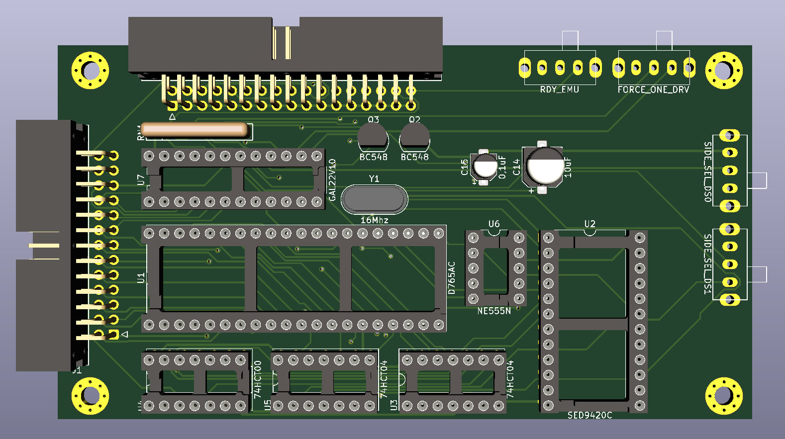

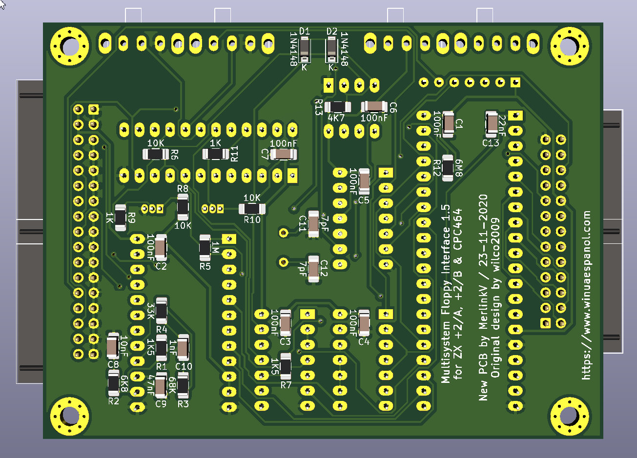

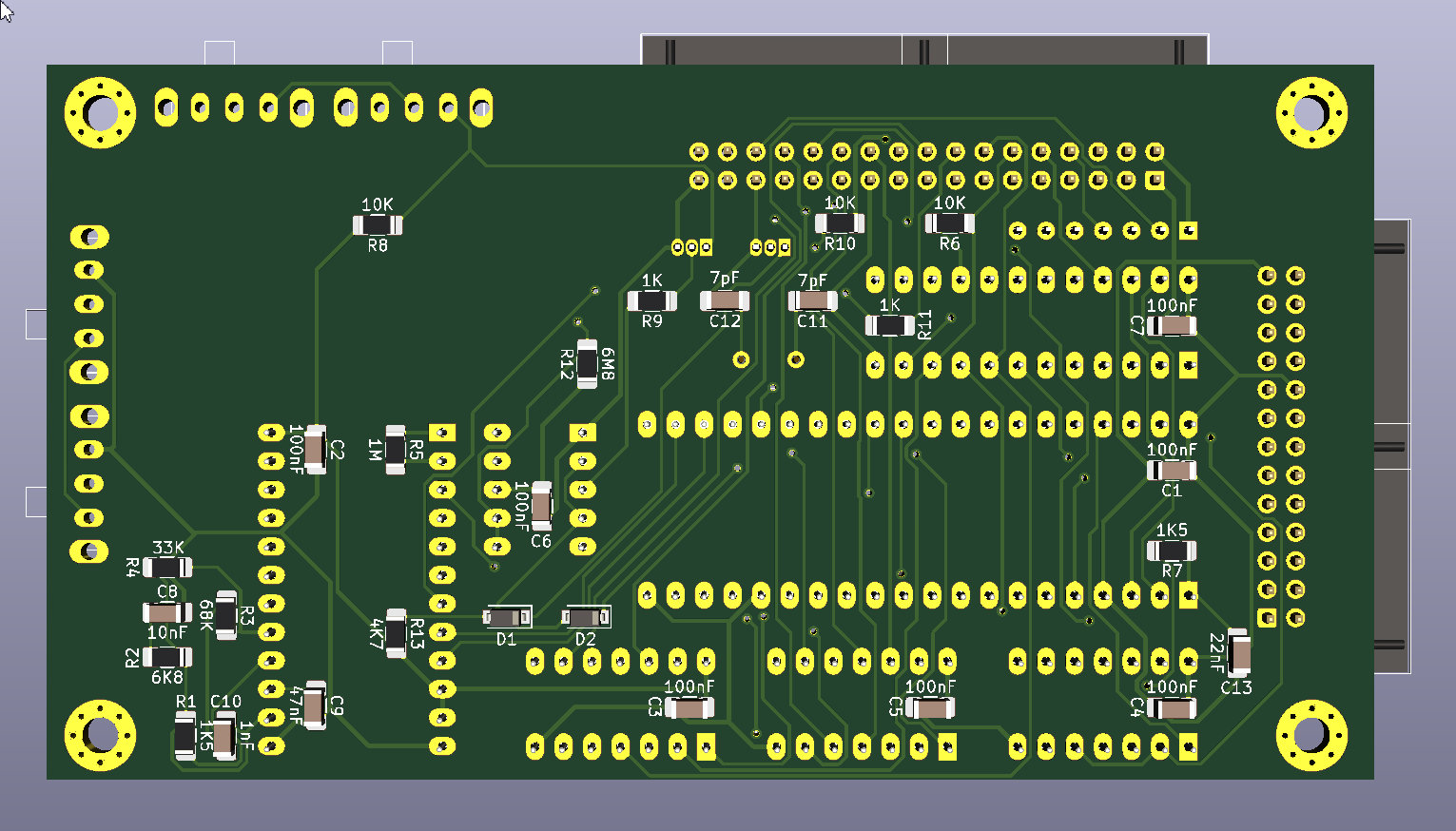

Hola chicos,
He hablado con wilco2009 de VDR y me he puesto a hacer una modificación de su interfaz de disco multisistema para ZX +2A/B y CPC464.
Básicamente es la misma placa, salvo por los siguientes cambios:
- Condensadores, resistencias y diodos en formato SMD
- Jumpers sustituidos por interruptores SPDT
- Inclusión de agujeros M3 para facilitar el diseño de una carcasa 3D
Un diseño preliminar:
Como digo, es todo muy preliminar .... ya os contaré como evoluciona la cosa.

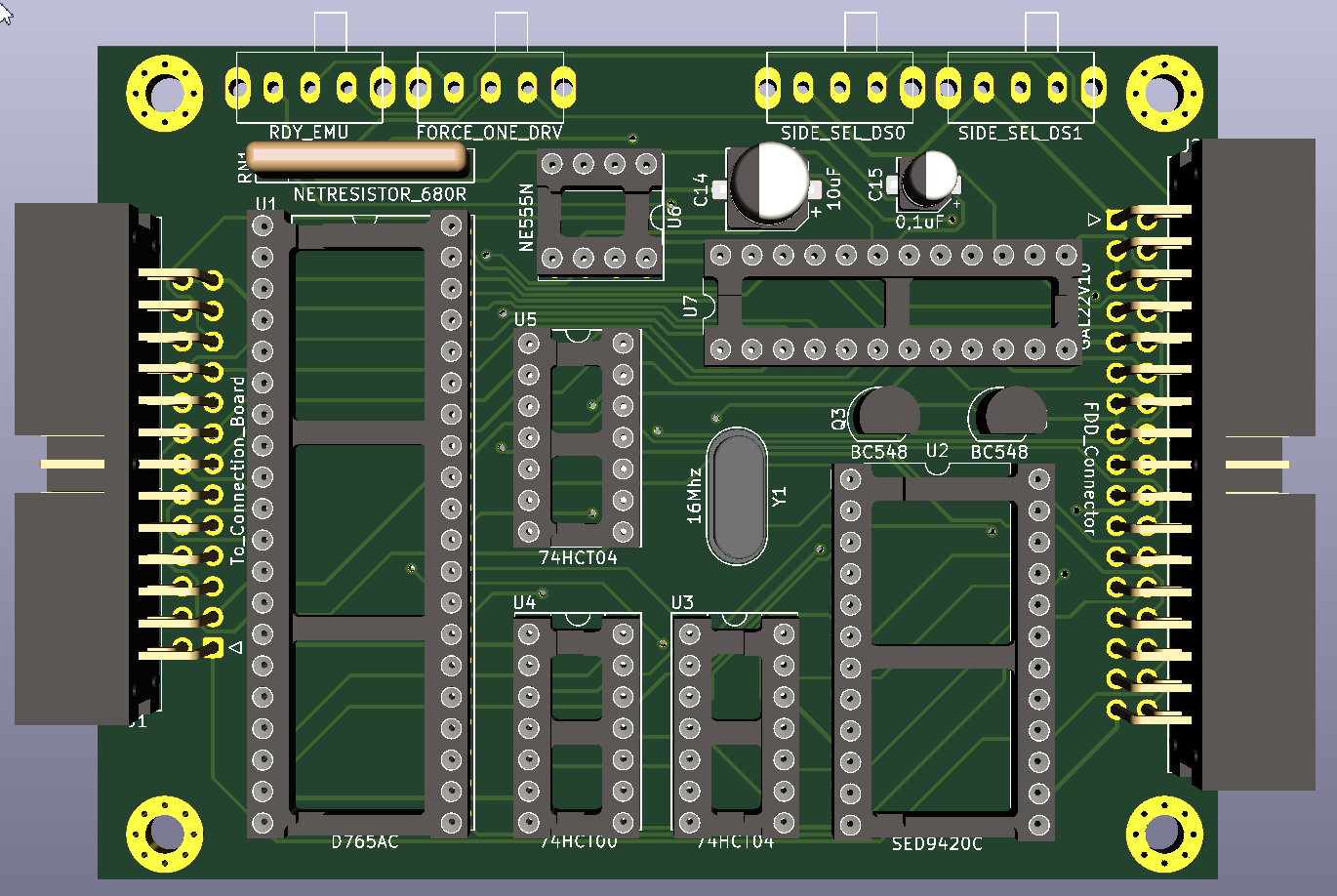

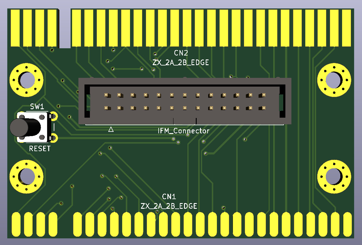

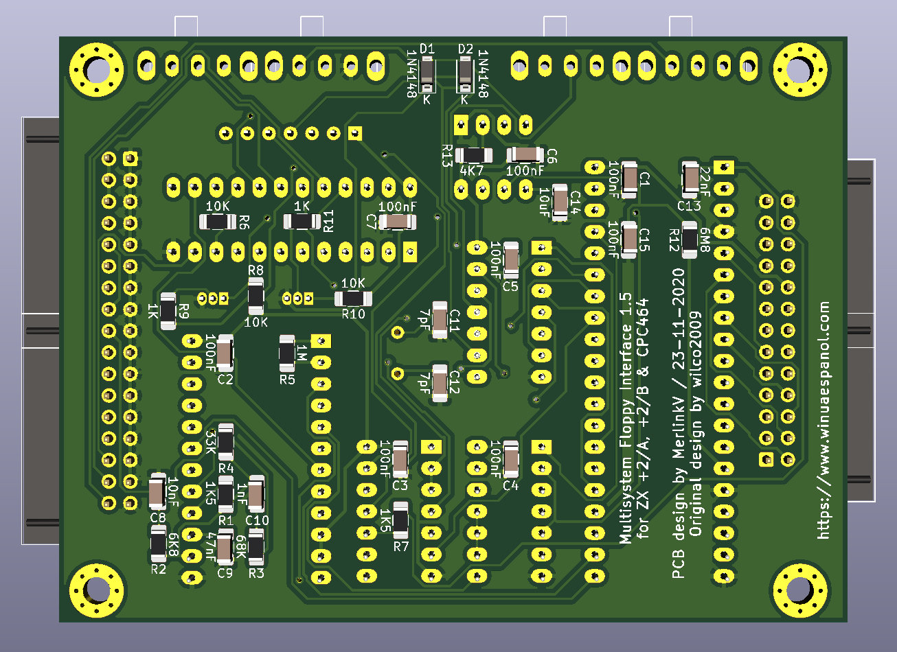

#4 Re: Interfaz de Floppy Multisistema - ZX/CPC
Hola droman.
Sí, este interfaz consta de dos placas, una es la principal con todos los integrados, etc. y, otras dos, máss pequeñas que tiene un conector de 26 pines en el que se conecta la PCB principal y dos conectores EDGE, uno para el ordenador y el segundo de expansión.
Al estar pensado para dos sistemas distintos, hay dos plaquitas de conexión diferentes, una para los ZX y otra para CPC.
He cambiado el formato de la placa principal, ahora me gusta mucho más (dimensiones 93x69mm):
Ahora me voy a poner con las plaquitas de conexión.
¡Ah! Por cierto, cuando conectamos este interfaz a un ZX +2A o +2B ... automáticamente "se convierte" en un +3. Es decir, la ROM detecta el interfaz y se activan todas las rutinas de un +3.

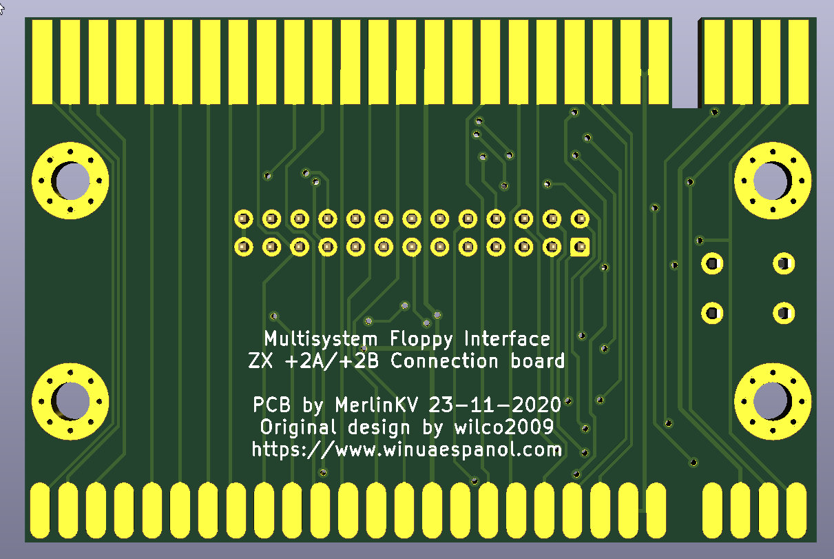

Este es el prototipo de placa accesoria que nos permite conectar el interfaz a los ZX +2A/+2B ... se me ocurrio ponerle un botón de RESET .... :loco4: :loco4:

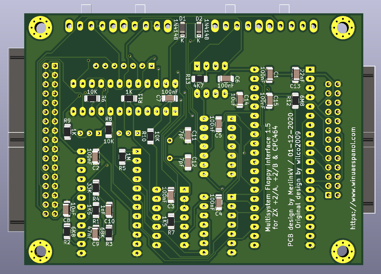

Estaba pensando que C14 es de 10 uF y C15 de 0.1uF (100nF), al ser valores pequeños creo que los voy a sustituir por dos cerámicos MLCC.
#8 Re: Interfaz de Floppy Multisistema - ZX/CPC
Vale, los he cambiado, la placa principal queda así:
Voy a dar un último repaso y pediré una placas de prueba. Si todo va bien igual antes de fin de año saco una pequeña tirada.

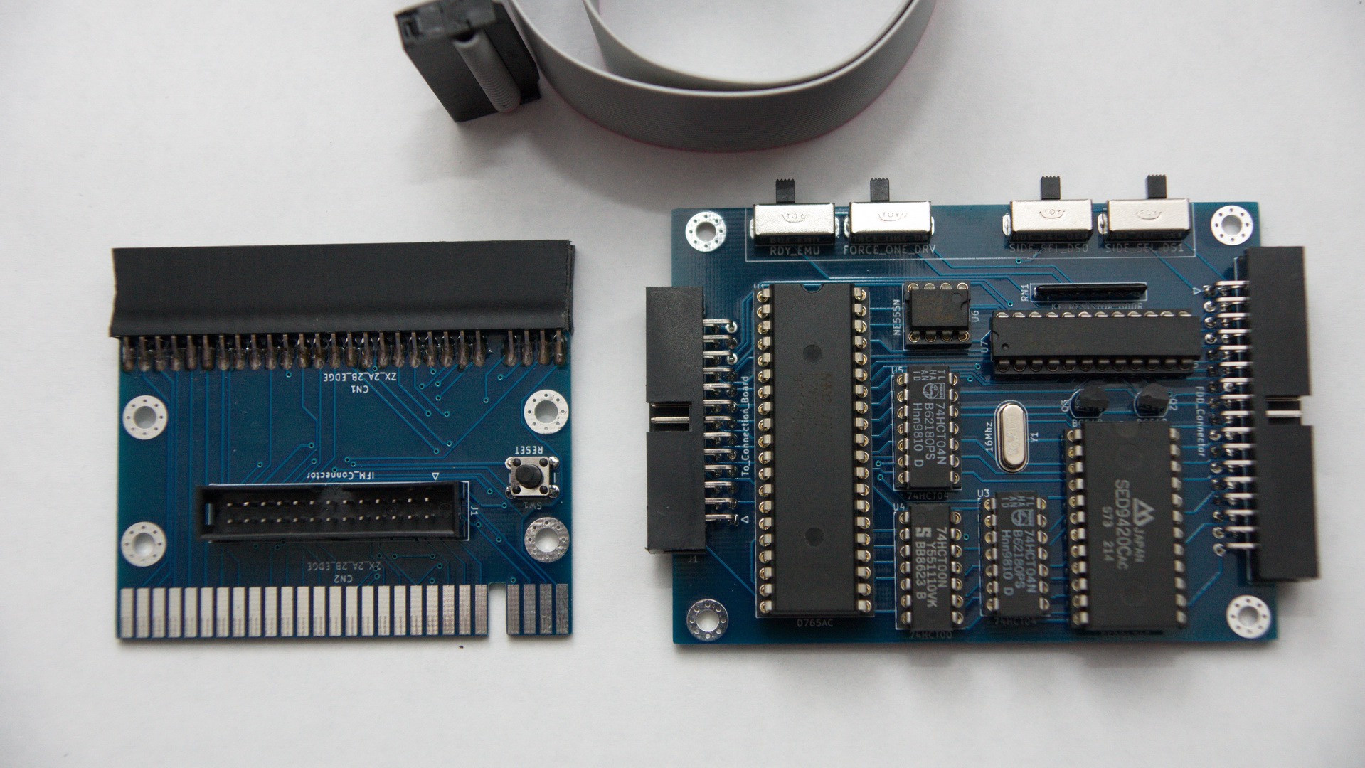

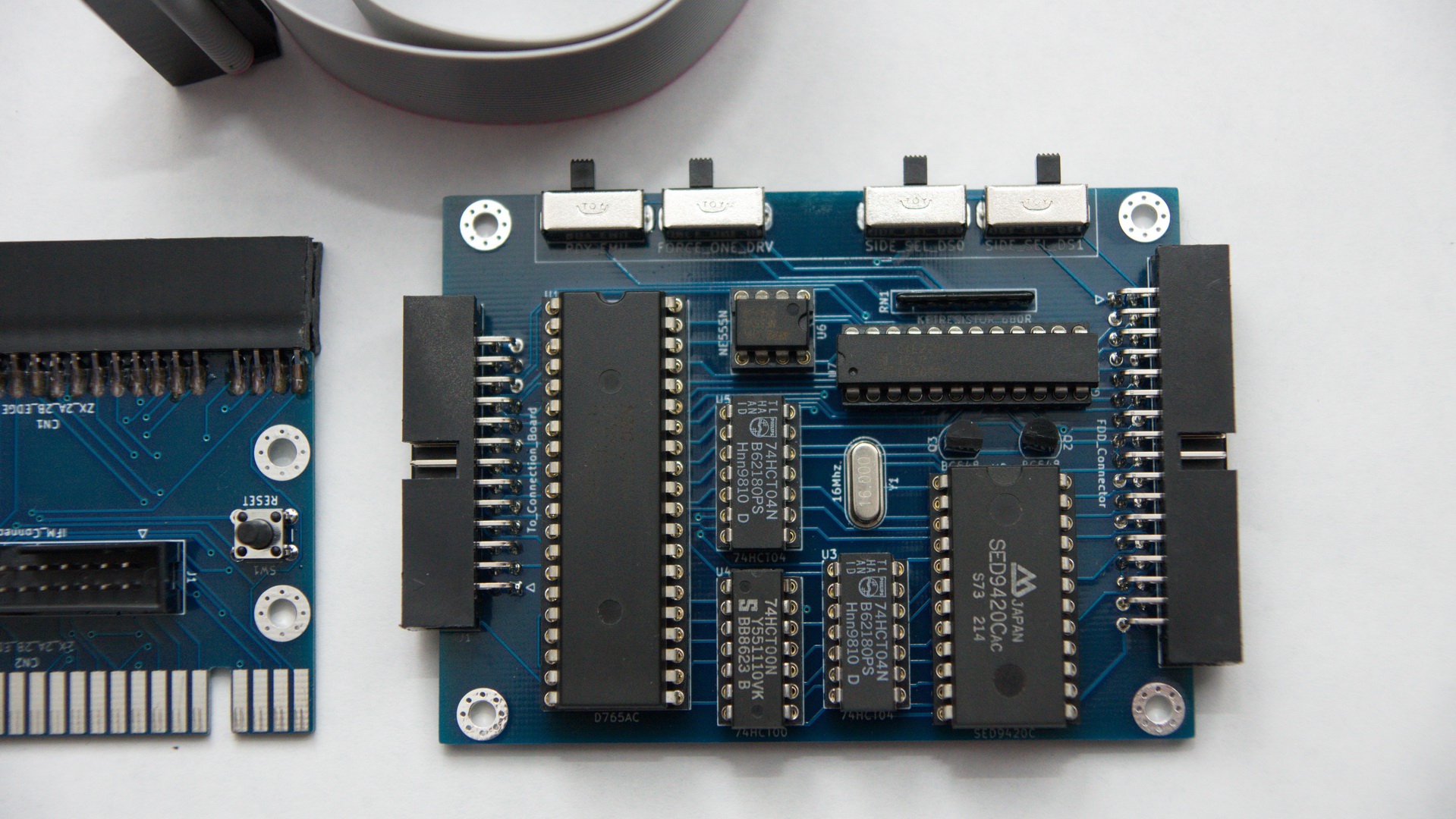

Hoy me han llegado las placas de prueba. A ver si este fin de semana puedo montar una y hacer pruebas.
Ya os contaré.
#17 Re: Interfaz de Floppy Multisistema - ZX/CPC
Hola chicos.
Hoy he montado un interfaz y .... :cabezazo1: :cabezazo1: :cabezazo1:
Que noooooooooo ..... :sarcastico1: :sarcastico1:
Funciona de PM ... los +2A/B se convierten en +3 por arte de "magia". :risa1:
Probados con dos disqueteras y con Gotek-Disquetera .... todo "ferpecto".
Ya subiré algunas fotillos y/o vídeo.
:gamer1: :gamer1: :gamer1:
#18 Re: Interfaz de Floppy Multisistema - ZX/CPC
Otra cosilla .... lo acabo de probar con mi clon del Multiface 3 en un +2B y va de PM ... :gamer1: :gamer1:
Grabar snapshots en disco, cargarlos ... y el Kempston ... también ....
Como un niño con zapatos nuevos ... ya te digo ... :hurra1: :hurra1:
#19 Re: Interfaz de Floppy Multisistema - ZX/CPC

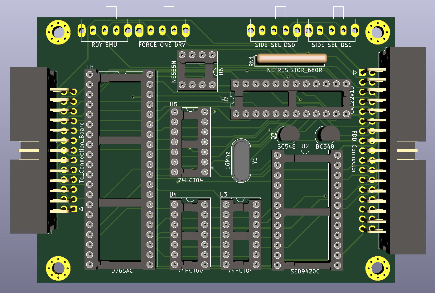

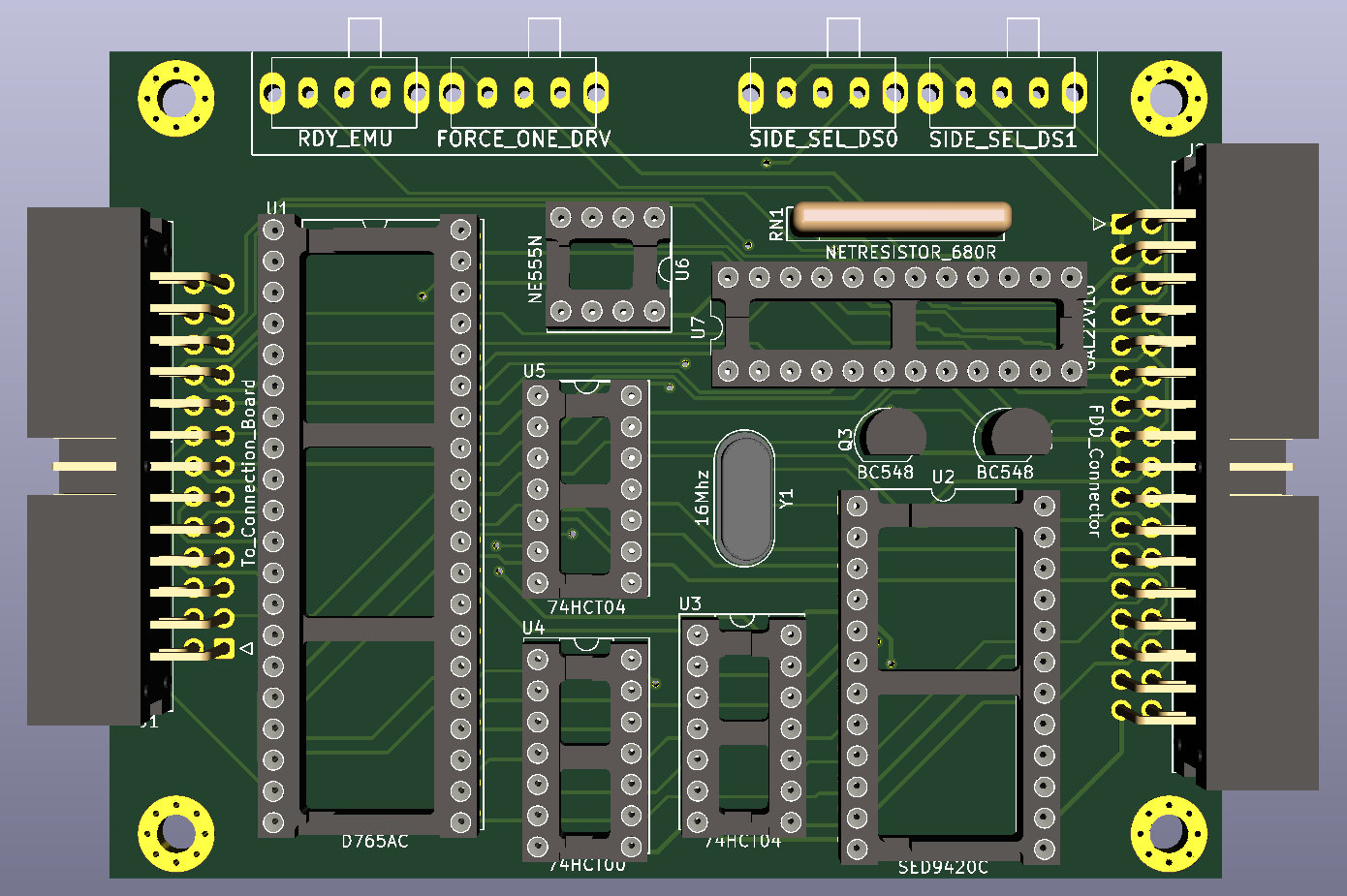

He comprado un pequeño lote de componentes:
- NEC D765AC
- SED9420Cac
- 74HCT04N
- 74HCT00N
- NE555N

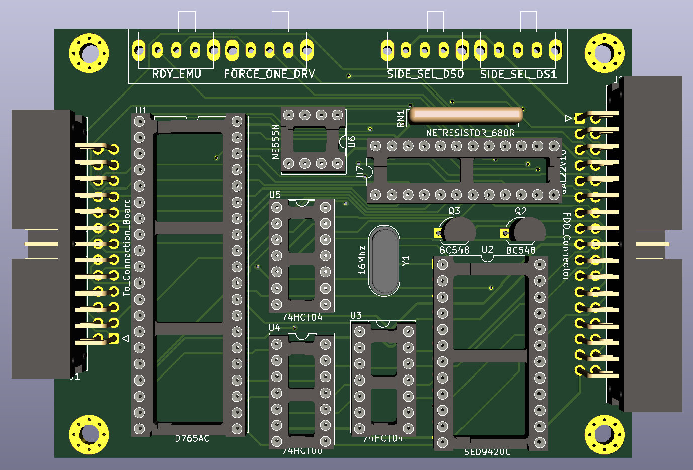

y ya que funciona correctamente, también he pedido unas placas ... solo he cambiado las huellas de los BC548, las que puse en las placas de prueba dejan las patillas de los transistores demasiado pegadas y puede ser un problema a la hora de soldar, en las placas definitivas he puesto las huellas adecuadas, como se ve en las imágenes.

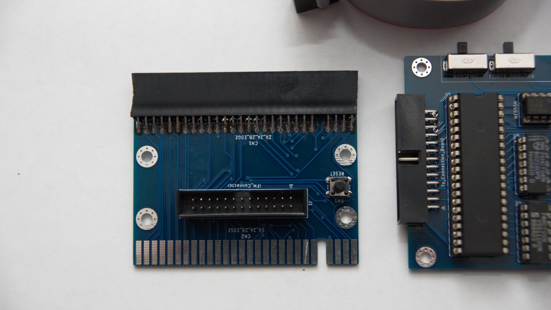

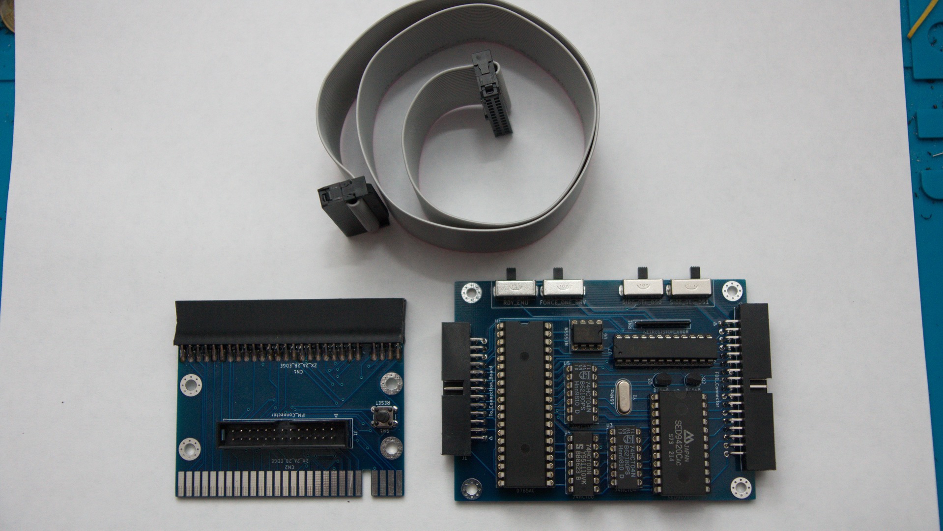

#20 Re: Interfaz de Floppy Multisistema - ZX/CPC
Esta es la placa de pruebas con las huellas de los transistores que no me gustan y he cambiado.
Funciona perfectamente.
¿Que os parece? Los interruptores los podéis poner en horizontl o en vertical ... al gusto.
