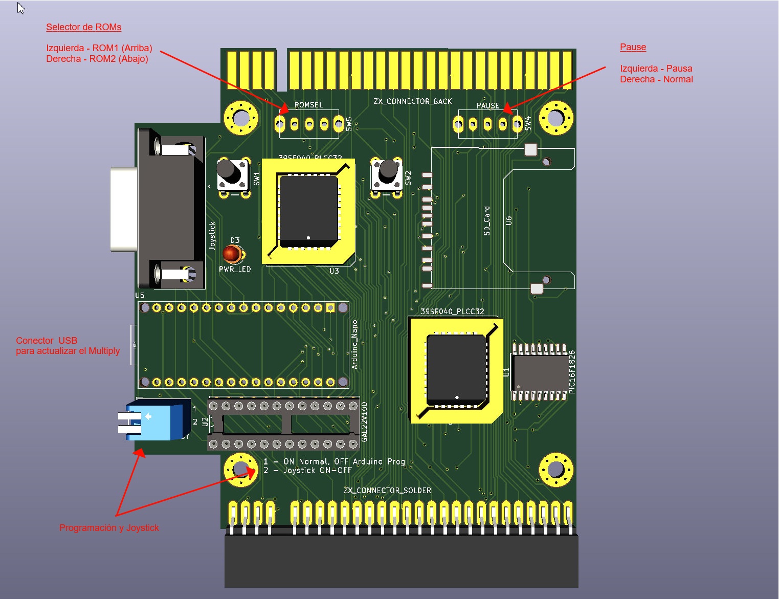

Podrias explicar un poco el funcionamiento, los botones, los interruptores rojos y las palanquitas que ponen 1y 2, es por si toco algo que no debo......gracias

A ver si con una imagen queda un poco más claro:
El ZX Dandanator MTD ya está preparado para utilizar y comenzar a jugar.
Selector de ROMSet (interruptor deslizante izquierdo).
- Manual del ZX Dandanator Mini!
Para el funcionamiento en modo Multiply, lo mejor es el manual que preparó @mad3001 que es uno de los creadores de ese proyecto.
- Manual Multiply
Como medio de almacenamiento opté por una SD en vez de una mSD ya que, en mi opinión, le daba un poco más de versatilidad al interfaz. Lo he probado con SD's y mSD's (mediante adaptador) de 4, 8 y 16 GB y ningún problema.
En la SD los formatos aceptados de momento son: Z80, TAP y SNA
De todas formas, cuando tenga tiempo, quiero hacer un vídeo mostrando todos los pasos y funciones.
¡Gracias por confirmar!
- Si estás en la pantalla de un ROMSet o en la de la SD del Multiply y mueves el selector, lo más probable es que de pronto el MTD se cuelgue. No pasa nada, es algo normal, basta con que pulses el botón verde una vez y se cargará el ROMSet seleccionado.
- Si estás jugando y mueves el selector, el juego sigue funcionando y parece que no ha pasado nada, pero si pulsas el botón verde, verás que habrás cambiado al otro ROMSet.
- Mientras juegas, si pulsas una vez el botón verde, el juego se pausará. Si pulsas cualquier tecla, el juego se reanudará. Es el método de pausa por defecto de los ZX Dandanators. Funciona muy bien, pero deja un poco de corrupción de la pantalla en la esquina inferior derecha.
- Botón deslizante rojo derecho. Si está posicionado a la derecha el MTD funciona con normalidad. Si lo mueves rápido a la izquierda el ZX se parará y solo se reanudará cuando lo vuelvas a poner a la derecha (hay que moverlo rápido, pero no hace falta hacer fuerza)
- Si usas la pausa del botón deslizante dentro de un juego verás que no se produce esa pequeña corrupción de pantalla que he mencionado antes.
- La pausa del botón rojo sirve solo para los +2A, +2B y +3, es posible que también en los 128K, pero en los 48K seguramente no funcione.
- en definitiva tienes dos modos de pausa y puedes usar el que más te guste

merlinkv, sólo una duda: ¿Cómo actualizar el dandanator? En el manual del dandanator hay un vídeo en el que conectan un adaptador usb a serie a los serial pins del dandanator, pero tu placa no los tiene. ¿Cómo has programado tú los juegos que hay (y la ROM de diagnósticos, y la app del multiply)?
Aunque la verdad, para copiar juegos es mucho más rápido tirar de multiply y grabar juegos a la SD. Voy a ver si me hago un script en python que me separe los miles de juegos de la tosec en carpetas de modo que haya unos pocos juegos por carpeta, que si no el pobre multiply se atufa y no tira...
- Mensajes: 6088
- Ha agradecido: 865 veces
- Agradecido: 1515 veces
#60 Re: ZX Dandanator MTD
Hola davidprograma.
Lo primero, agradecerte las fotos y ... por cierto, buen "harén" el que tienes.
Sobre la programación, pues es muy sencillo.
Reprogramar Multiply
Los ROMSets se puede programar por los métodos habituales que se describen en el manual original (DivMMC, DivIDE, Audio, etc.) o desde el propio Multiply.
Para reprogramar desde el Multiply basta generar un ROMSet con el generador y copiarlo a la tarjeta SD. Encendemos el ZX con el MTD conectado y seleccionamos la opción de lanzar el Multiply. Buscamos el archivo .rom que queramos grabar, lo seleccionamos y ejecutamos y seguimos las intrucciones de pantalla.
De esta forma podemos grabar dos ROMSets (hay que hacer el cambio a uno u otro con el interruptor rojo izquierdo) de una forma muy fácil y rápida.
IMPORTANTE: Cuando creéis un ROMSet no os olvidéis de añadir el cargador del Multiply. Lo podéis elegir dentro del menú Extra/Add Multiply launcher to ROMSet
