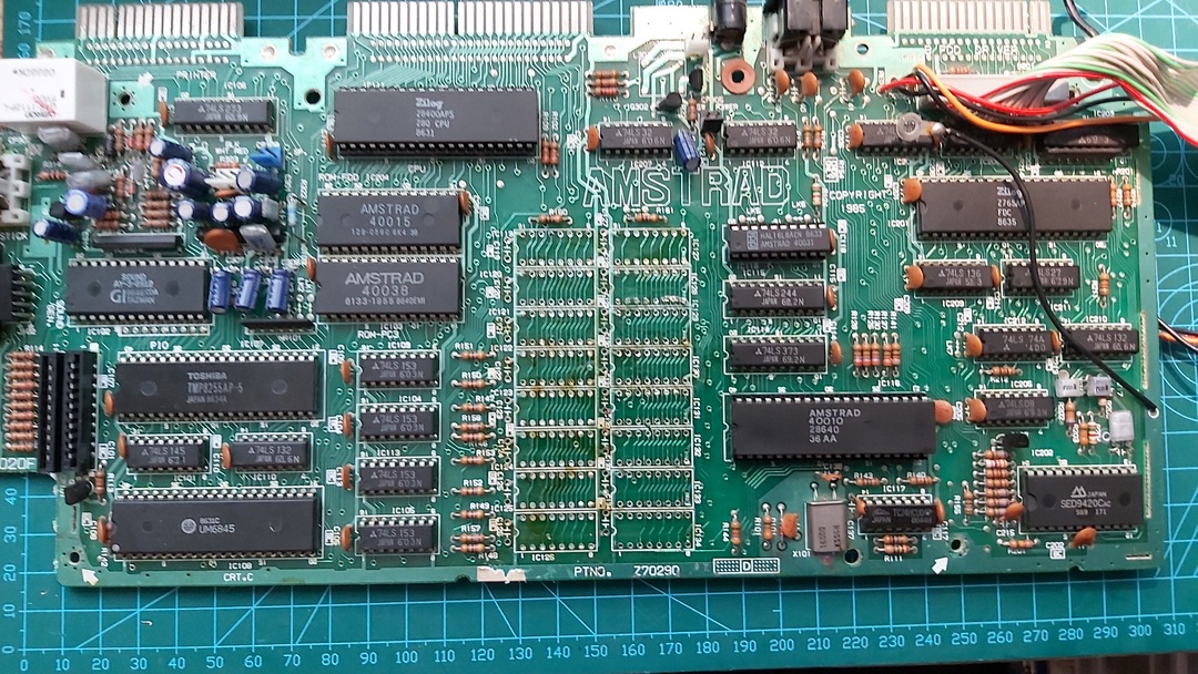

Hola droman.
Ya está reparada tu placa del CPC6128.
He quitado la RAM y los zócalos que pusiste y he puesto unos torneados, condensadores de desacoplo MLCC 100nF/50v. Algunos pads se habían ido, pero nada grave. Todo solucionado.
Probado teclado, video, sonido, disquetera, juegos, todo funciona.
Voy a cambiarte la HAL por una GAL optimizada, ¿Quieres que le haga algo más?

Bueno, pues la verdad es que cambios, ninguno ... lo de optimizada sobraba ... :cabezazo1: ... el cansancio y la vejentud.
No, el tema de la GAL surgió allá por 2015 dado que había gente que no encontraba sustitutos de la HAL para poder reparar sus ordenadores. Entonces @gerald, un miembro de CPC Wiki, creó las ecuaciones para poder usar una GAL 16V8 y tras las pruebas de gente como @Bryce y otros el resultado fue una GAL 16V8 operativa. El hilo es éste.
Lo que haré será dejarte la HAL puesta y te grabo una GAL 16V8 de repuesto ... nunca se sabe. :sarcastico1:
La verdad es que ha habido suerte y el problema de tu placa era solo la RAM y eso es muy fácil de solucionar.
Por cierto, la placa está en muy buen estado. Vamos, que parece recien salida de fábrica, cuídala mucho.
