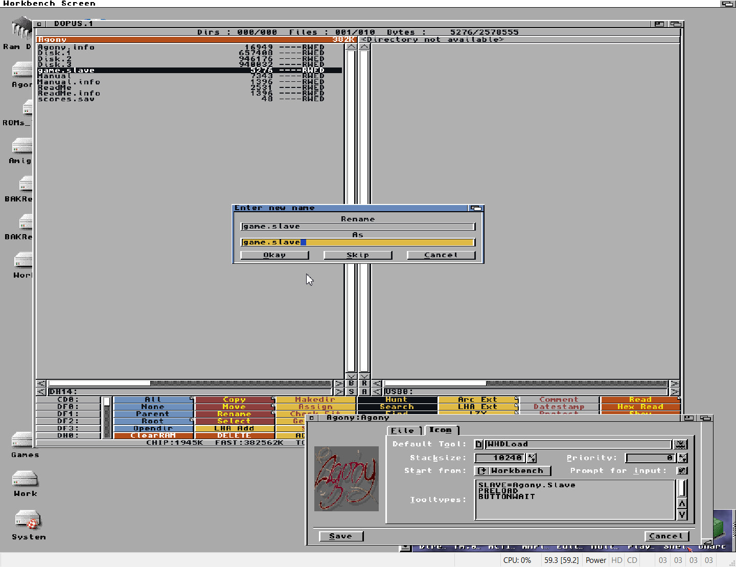

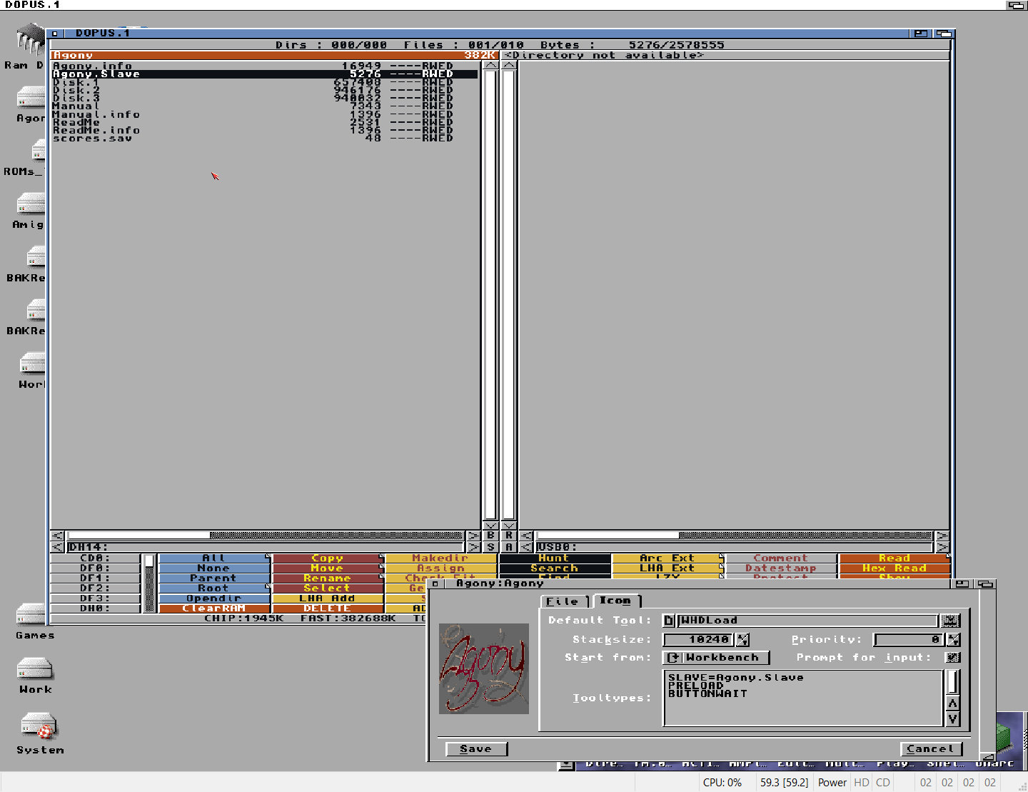

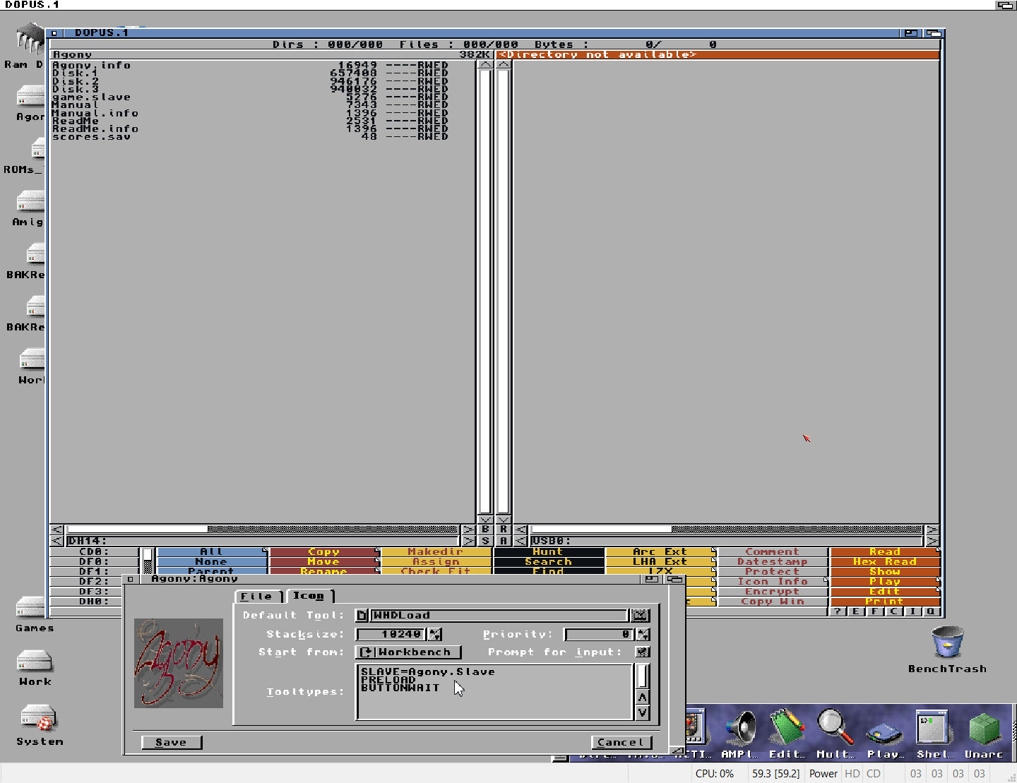

Los dos juegos que has puesto en formato HDF son juegos WHDLoad y para ejecutarlos desde WinUAE necesitas tener una instalación de WHDLoad. Otras plataformas de emulación ya incluyen el "motor" WHDLoad en sus instalaciones para Amiga (como RetroPie) y por eso los juegos HDF arrancan, casi siempre, sin problemas.
Respecto al Agony que subiste, era imposible que funcionase en WinUAE ya que el Tooltip del Icono del juego y el nombre del Slave de WHDLoad no coincidían.
Una vez cambiados los nombres, bien del Slave, bien del Tooltip de Icono el juego se ejecuta sin problemas bajo WHDLoad.
