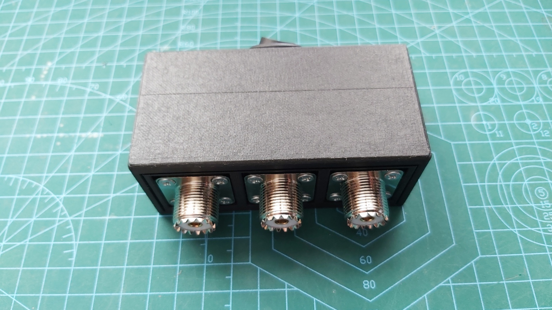

Son las tomas GND, las tres unidas con cables que, en vez de soldados, van sujetos con clemas y tornillería.

Aha! Oye, de momento no cierres ni sueldes nada.
Se lo he enseñado a mis amigos de radio y me dicen que la idea es muy buena, pero el tipo de cable no.
Me van a decir el tipo de cable que necesitamos, porque el que tienes puesto me puede chamuscar la emisora en cuanto que pulse el micro.

Pues eso puede ser complicado .... el tema de conseguir cable aquí no es nada fácil ... a ver qué te cuentan ...
Pero, vamos, tiene 1,8mm de sección ...

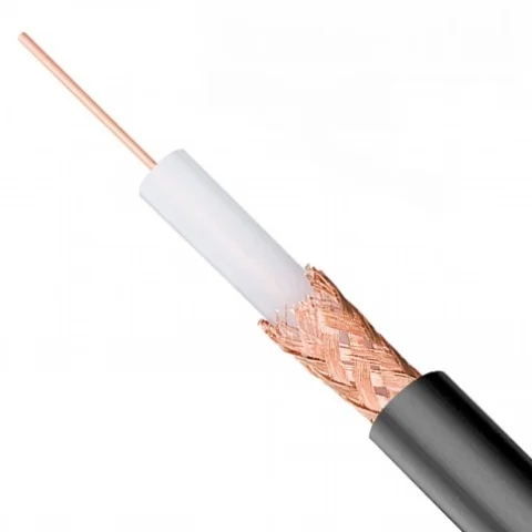

Mis amigos dicen -te aconsejan- que sea un cable RG58 de 50 Ohm.
Es un cable bastante fino, como un lápiz o menos, muy flexible y barato.
Es el cable de antena que más se ha utilizado en Radio CB.

Osea que lo que quieres es un cable coaxial para los que se usan en antenas 3G/4G. Lo único que esos suelen ser de 0.8/0.9mm y en muchos el cuerpo central suele ser trenzado de aluminio ... voy a ver si encuentro algo con el cuerpo que sea un hilo único de cobre. Ya te contaré.

Pues eso mismo te digo. De todas formas una cosa es el cable y otra el conmutador ... Si te fijas en el vídeo que me pusiste, se conmuta mediante dos palancas de metal y un minipuntito de conexión que conecta las masas a la carcasa del conmutador ... ningún cable RG58 .... eso suele ser para el cableado externo, no para un conmutador.
Pero bueno, tu mismo, busco el cable RG58 y te cuento.

He encargado cable RG58 50 Ohmios como el de la foto. Espero que llegue pronto y te lo pueda enviar antes del lunes, porque el próximo lunes desaparezco del mapa durante casi dos semanas.

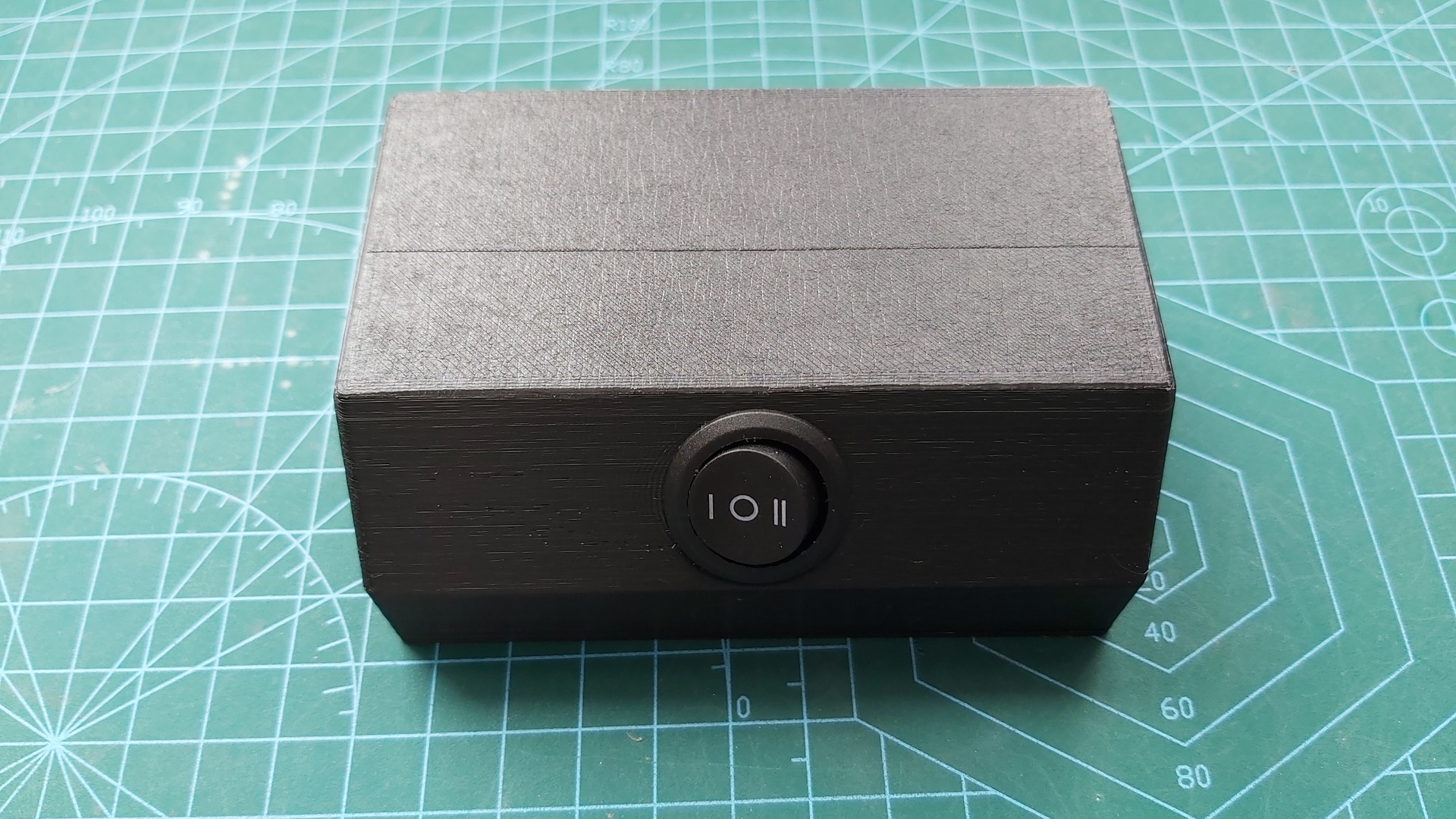

Bueno, independientemente del cableado, el aspecto final del conmutador será ...
Creo que ha quedado bastante bien.
