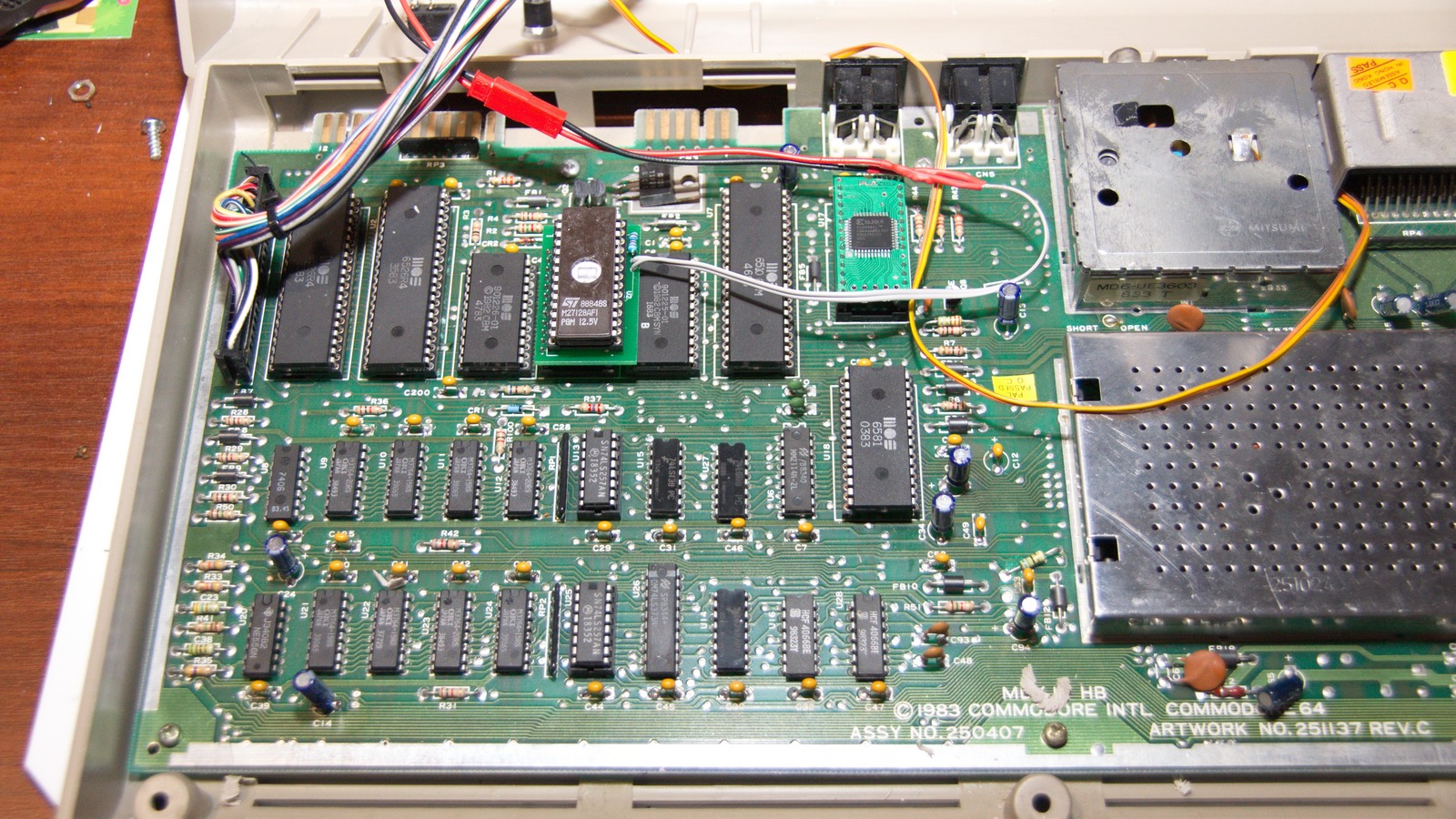

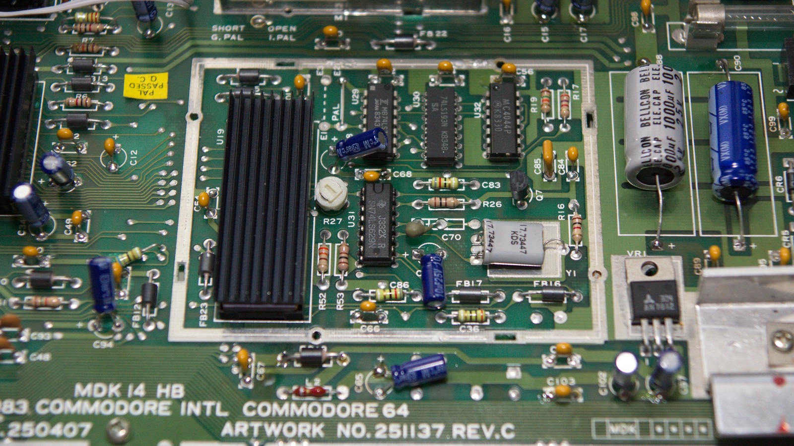

Hola chicos.
Llevo ya un tiempo dedicado a los Commodore 64 y, aunque al principio no me llamaban mucho la atención, les he cogido el gusto y actualmente tengo dos. Uno se lo compré a sinclair200 (VDR) y otro lo pillé en eBay a buen precio aunque necesitaba una puesta a punto.
Aquí os presento uno de ellos.
De momento he puesto zócalos a los chip principales (CIA's, ROM's, CPU, PLA y SID), cambiado la PLA original por una actualizada de bajo consumo y he sustituido la Kernal ROM por una dual (la original y JiffyDOS 6.01).
También estoy aprovechado para cambiar los condensadores tanto cerámicos, como electrolíticos.
Unas foticos de como va la cosa de momento ....
Continuará ... :hola1:

#2 Re: C64 - Modificaciones y periféricos
Mensaje por pintza »
Esos C64 te ayudarán a pasar esas doras tardes invernales en las estepas siberianas.
Lo digo por que subirá la temperatura de tu despacho unos cuantos grados.
A ese SID ponle un disipador así durará unos años más.
#3 Re: C64 - Modificaciones y periféricos
Sí ... jajajajaja ... tienden a calentarse un poquillo.
Pedí unos cuantos disipadores y silicona térmica hace unos días ... a ver si me llegan pronto. Aunque seguramente también instale un par de ventiladores pequeños para que circule el aire.
#4 Re: C64 - Modificaciones y periféricos
Joer ... anda que no tiene condensadores ... sólo con los de desacoplo ya he quitado lentejas como para hacérmelas con chorizo, tocinillo y ponerme las botas ... :risa1: :risa1:

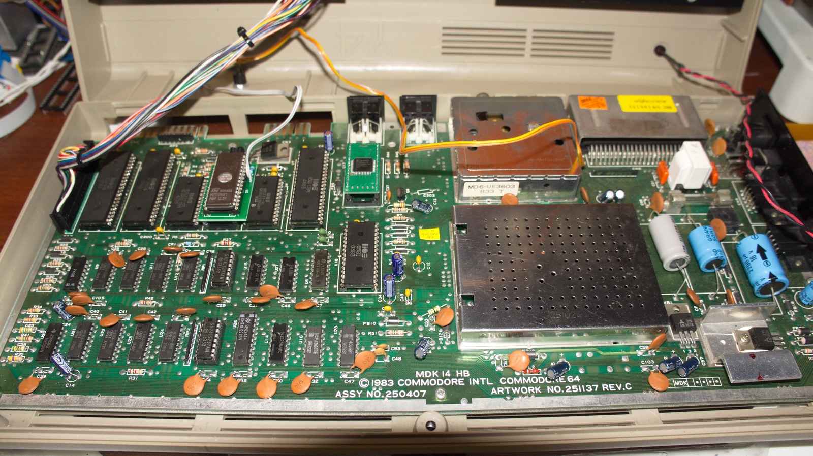

#7 Re: C64 - Modificaciones y periféricos
Bueno, no está terminado del todo, pero van unas fotillos de como va el proceso ...

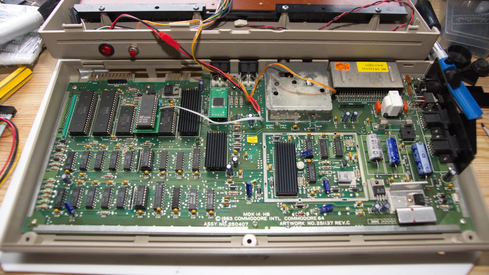

#8 Re: C64 - Modificaciones y periféricos
Hoy me han llegado los disipadores para los IC's, a ver si tengo tiempo estos días y los pongo .... me he liado con el A2000 y ... no se puede uno liar con tantas cosas a la vez ... :sarcastico1:
¡Ah! También me ha llegado un cacharrejo muy interesante ... es un Joystick-Switcher para poder conmutar de un puerto a otro sin necesidad de tener que cambiar el Joystick de puerto ... basta con apretar un botón y cambia "en caliente" ... Además incluye un puerto para ratón PS2 ... :risa1:
A ver si lo puedo probar pronto.

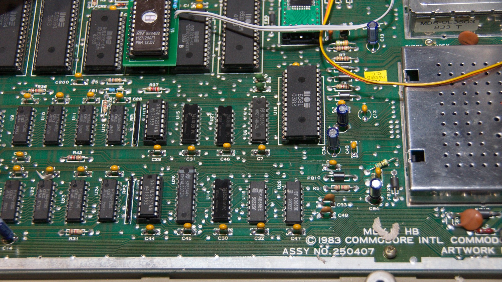

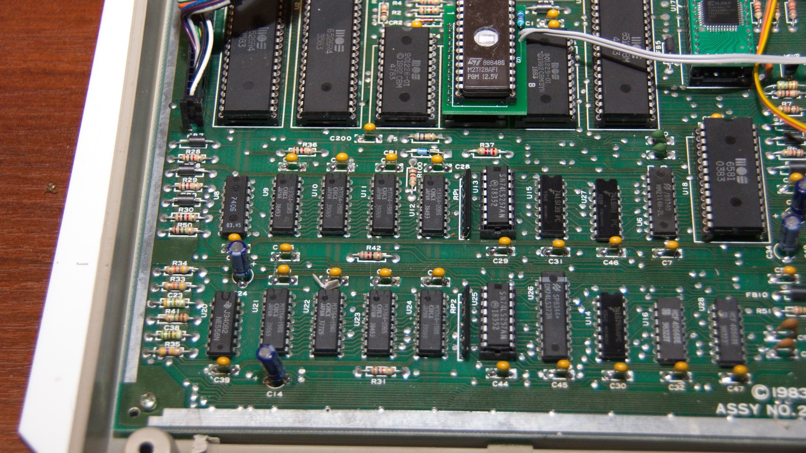

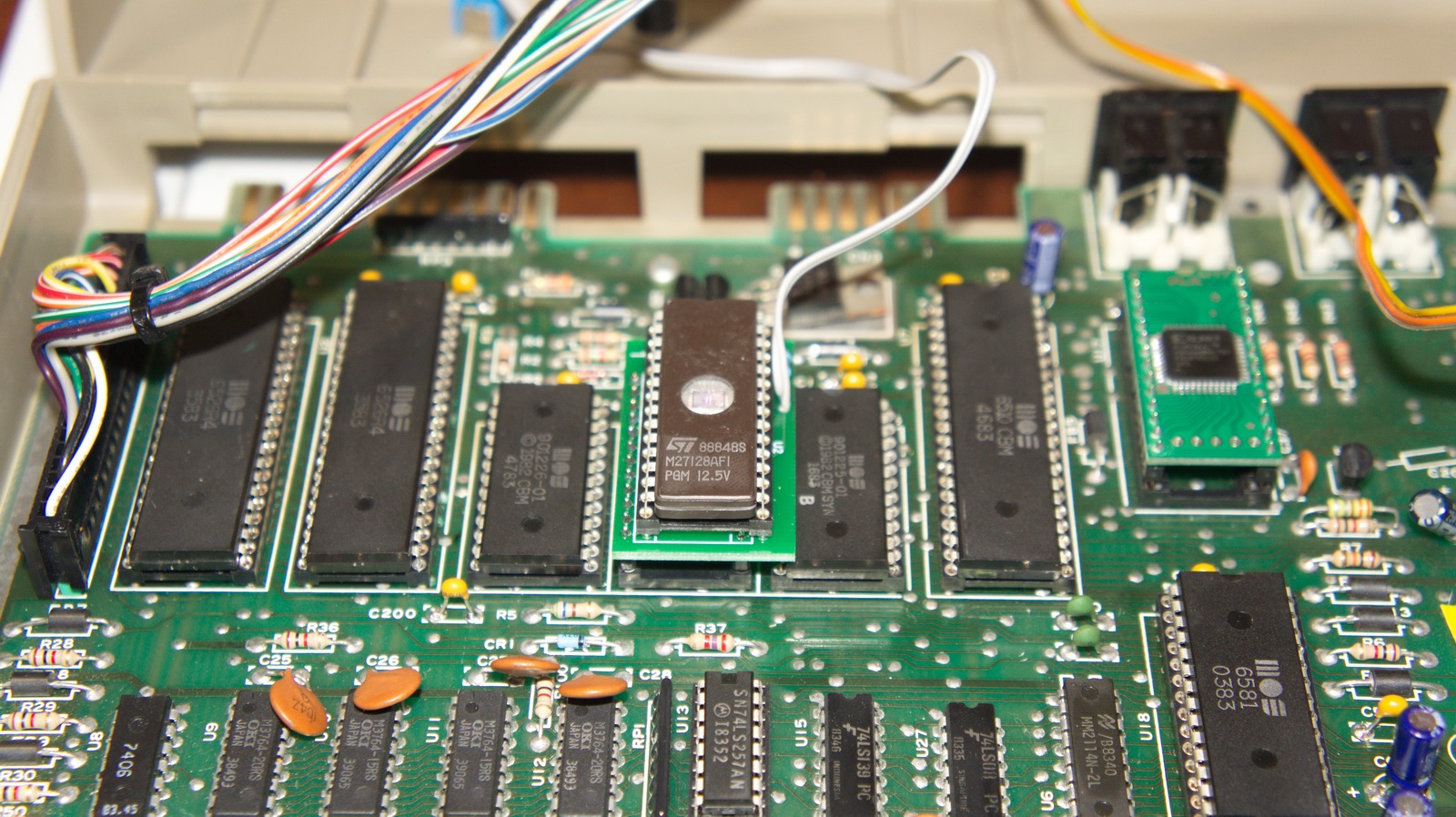

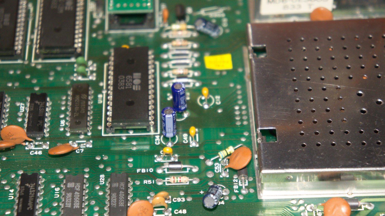

Ahi va un instantánea de mi C64...
Una de las plaquitas sin atacar..
Uno de los intentos atacado a medias :sarcastico1: ..
Como ves, la ROM de BASIC la reemplacé hace muuuucho tiempo por una 27256 así en plan chusquero...pero me da un poco de pereza cambiarlo...Seguro que ahora que tengo la panera por encima de la mesa me da por cacharrear y lo apaño un poquito.

Chusquero no, muy bien currado ... También quiero pillarme algunas placas adaptadoras para poder usar 27C256 en todas las ROM ... la verdad es que si tuviera los Gerbers, haría un pedido de unas cuantas.

Por fin me estoy poniendo otra vez con los C64 ... sobre los disipadores .... CPU, SID y VIC ya tienen ...¿Crees que son necesarios para las CIAs? ...

#17 Re: C64 - Modificaciones y periféricos
Creo que el más importante de todos es el del chip SID ya que se jode si o si y es importante tenerlo fresquito.
El VIC ya trae uno, bueno más bien aprovechan la tapa metálica para disipar calor, no está de más ponerle uno en condiciones.
Y la CPU también se calienta.
Para tener el C64 a punto es importante esos tres disipadores, en las CIAs no lo veo necesario.
Todo es dejarlo un rato en marcha y tocarlas con los dedos.

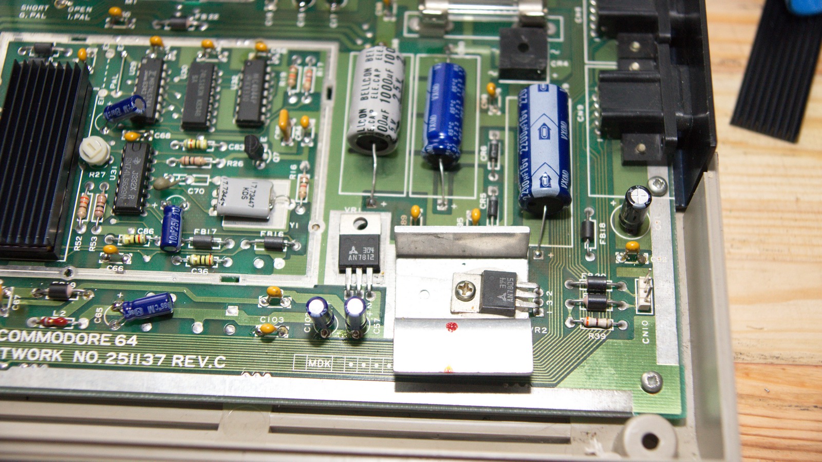

#18 Re: C64 - Modificaciones y periféricos
Bueno, pues esta mañana me he puesto por fin con este C64 para terminarlo.
Lo más dificil ha sido quitar la cubierta que tapaba el VIC, vaya m.... de estaño que usaban en esos años, no salía ni con toneladas de flux, ni poniendo estaño nuevo encima .... al final he tenido que subir la temperatura a 320º para conseguir sacarla .... yo que tabajo nomalmente a 240º-260º .... y encima con el riesgo de recalentar la placa. Menos mal que los puntos en los que se soldaba son grandes pistas de GND.
Bueno, he puesto casi todos los condensadores me falta uno axial de 1000uf y 25v que no he podido encontrar y dos cerámicos (estos no me preocupan). Bueno el caso es que he encendido y probado el cacharrejo y funciona de PM.
Unas foticos ...
Hala, cacharrejo para otros 15 o 20 años más ... si es que vivo para contarlo .... :sarcastico1: :sarcastico1:
