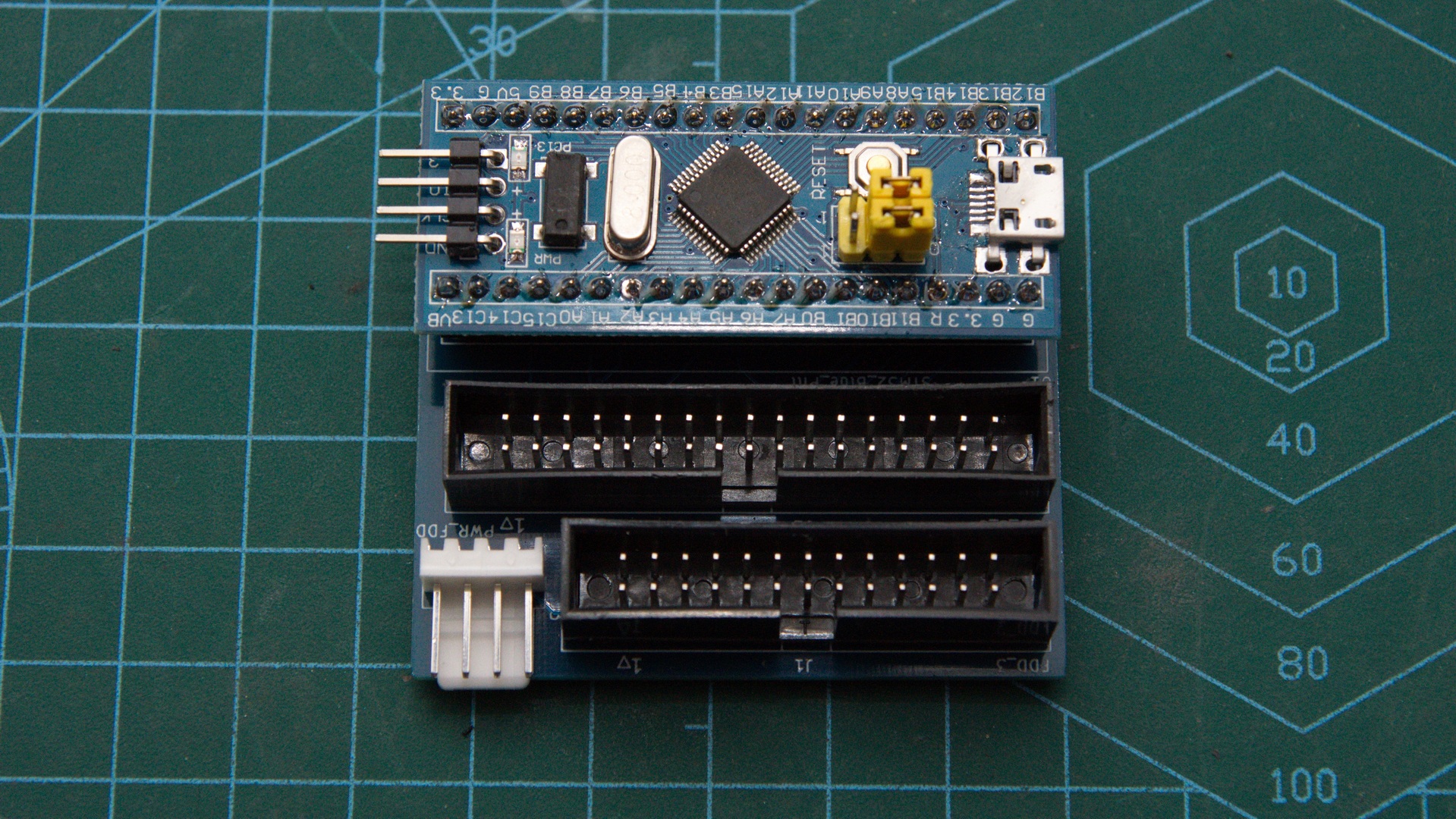

Para el que no lo sepa el Greaseweazle es un interfaz que nos permite hacer copias de discos (con y sin protección) de ordenadores retro tales como Amiga, C64, ZX Spectrum y CPC6128. El diseño original del interfaz y su programación es obra de Keirf Fraser (Greaseweazle).
Sirve tanto para grabar imágenes de discos en discos reales como para hacer backups de discos originales.
El interfaz ha sido comprobado en disqueteras de 3" y 3.5".

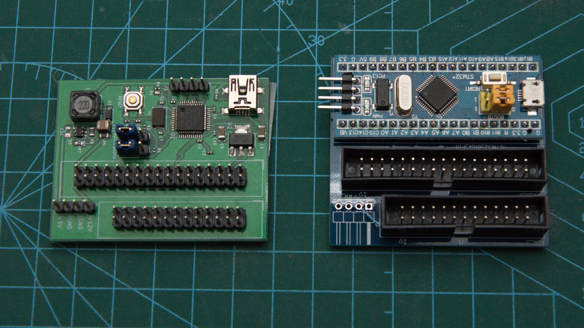

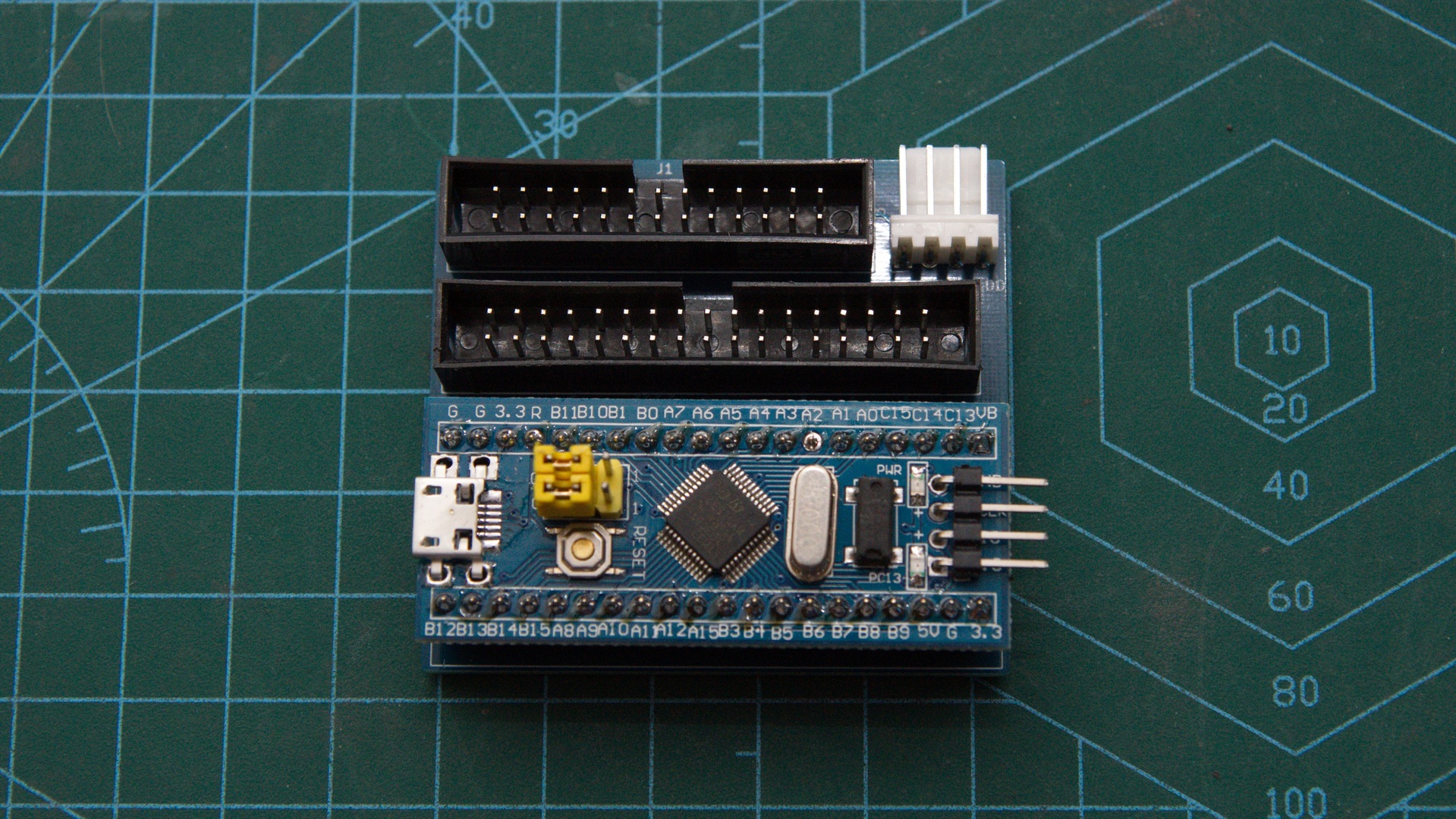

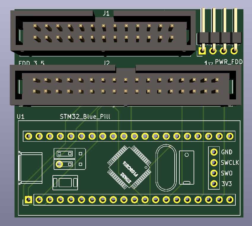

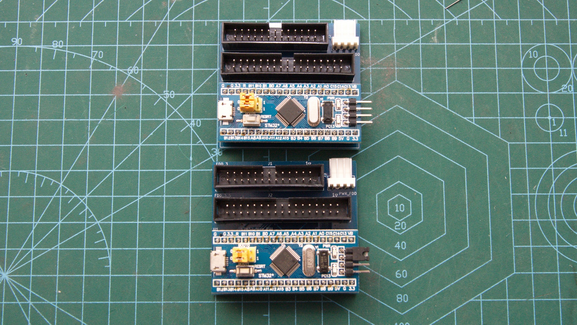

Fotos e imágenes del interfaz

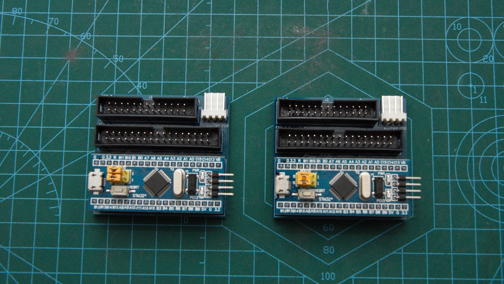

El interfaz de la izquierda es el que compré en una tirada de VDR, el de la derecha es el mío.
IMPORTANTE: El conector de disquetera que incluye el interfaz NO tiene alimentación de +12v por lo que únicamente servirá para disqueteras "modernas". No obstante, yo recomiendo siempre usar alimentación externa para las disqueteras conectadas a este tipo de interfaces.

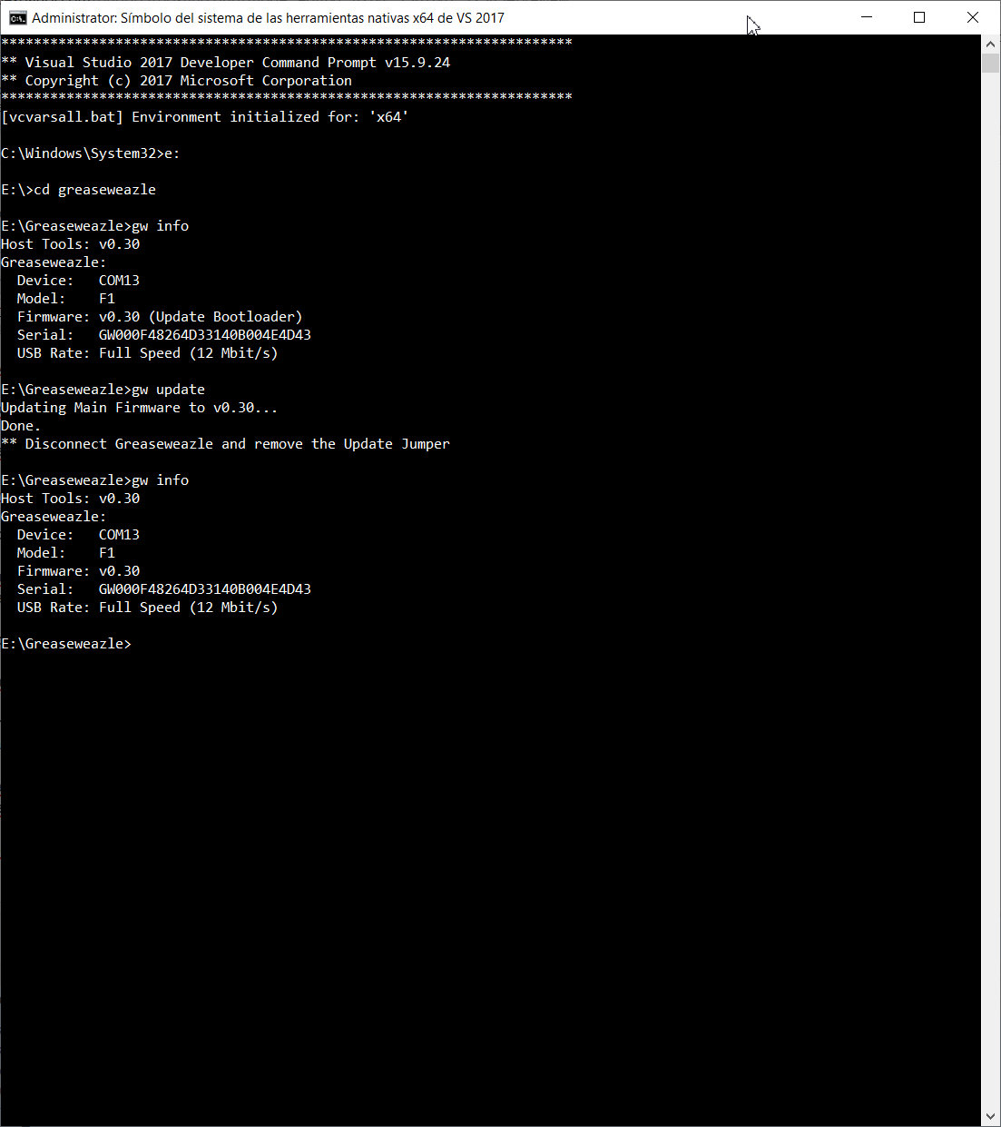

Modo 2 - Actualización por puerto USB y archivo .upd

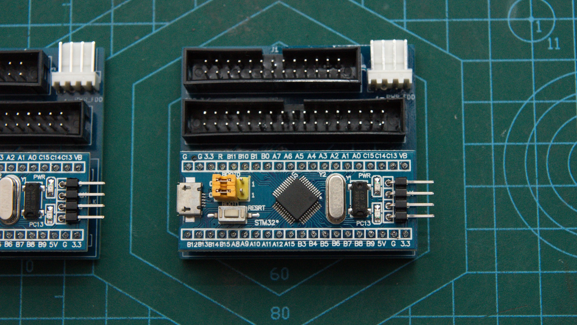

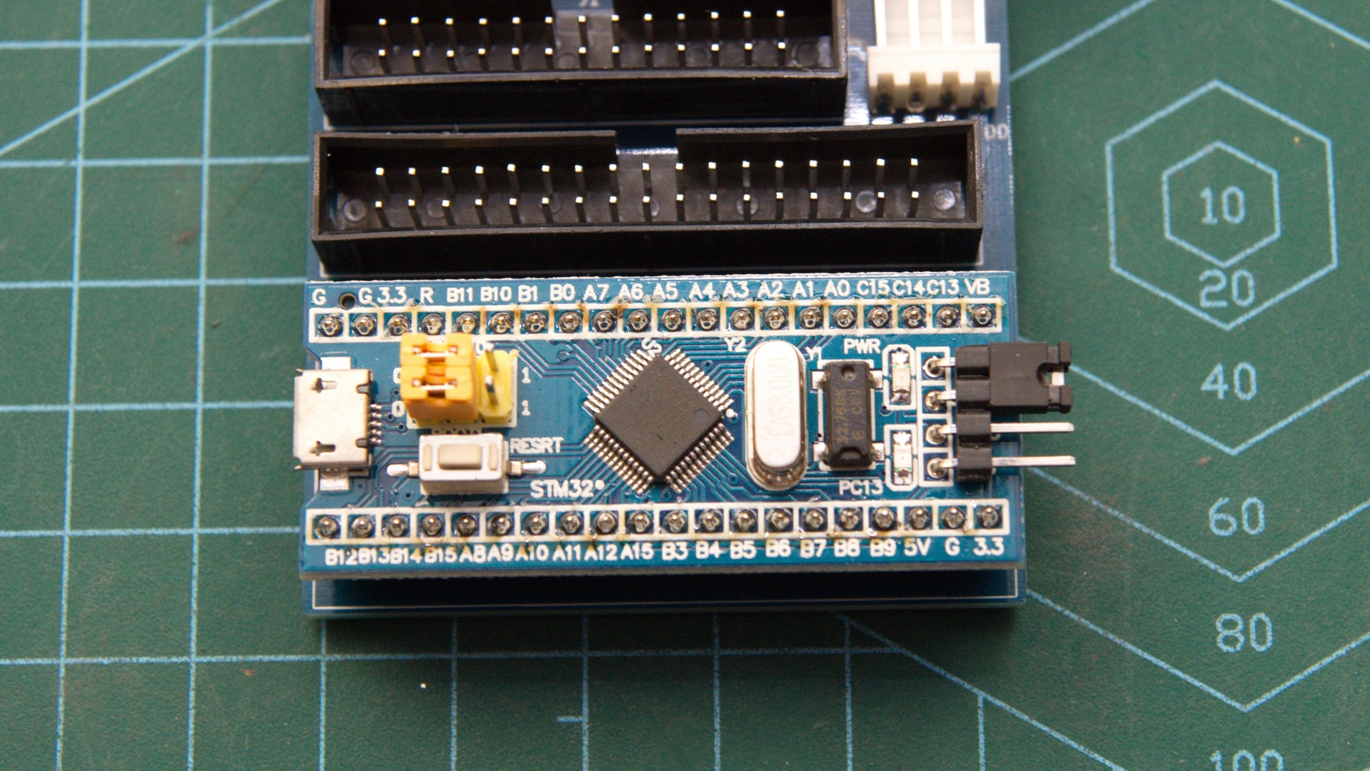

Para actualizar por el puerto USB debemos poner un jumper o hacer un puente entre SWCLK y GND como se ve en las fotos.
Una vez hecho esto conectamos la Greasewazle al PC y veremos que se enciende el led rojo y el verde comienza a parpadear. Eso es buena señal quiere decir que estamos en modo programación.

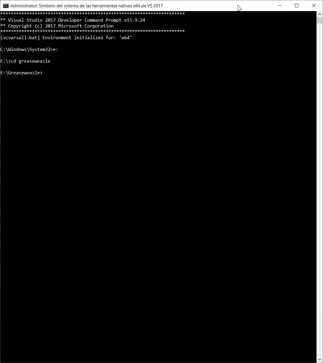

Abrimos una ventana de comandos en modo Administrador y nos vamos a la carpeta en la que hayamos descargado y descomprimido los archivos.

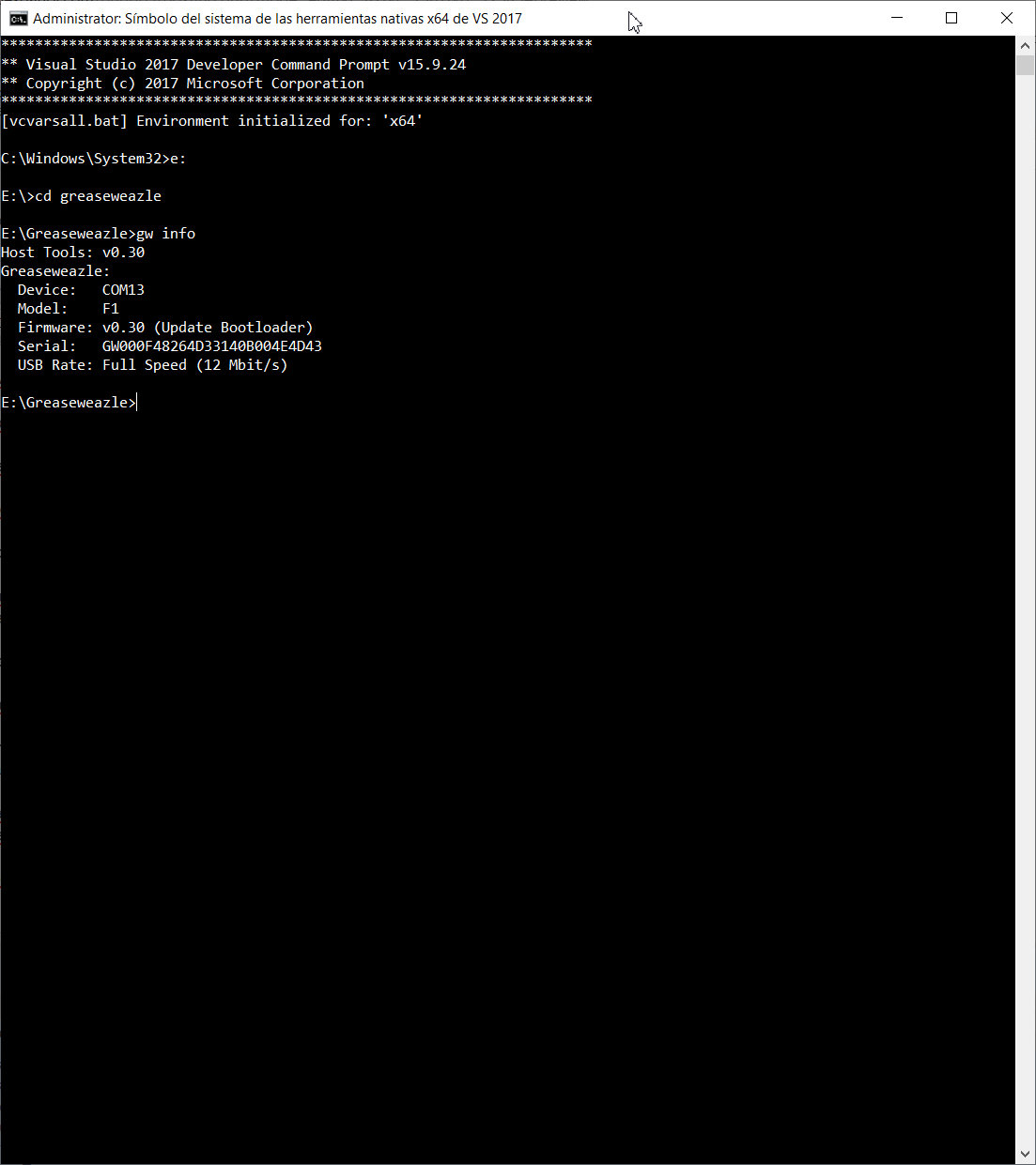

gw info -> Muestra la información de la BluePill y la versión del firmware actual.
gw update -> Busca el archivo xxxxxxx.upd y actualiza la BluePill. Es importante tener un solo archivo .upd en el mismo directorio.
Como podéis ver en las imágenes cuando tenemos puesto el jumper de programación y hacemos un gw info, nos dice que Firmware: v0.30 (Update Bootloader). No hay que preocuparse, es normal ya que hemos puesto la BluePill en modo programación y, además, la Greaseweazle tiene un BootLoader específico. Si desconectamos, quitamos el jumper, reconectamos y hacemos un gw info simplemente nos dirá Firmware: v0.30
